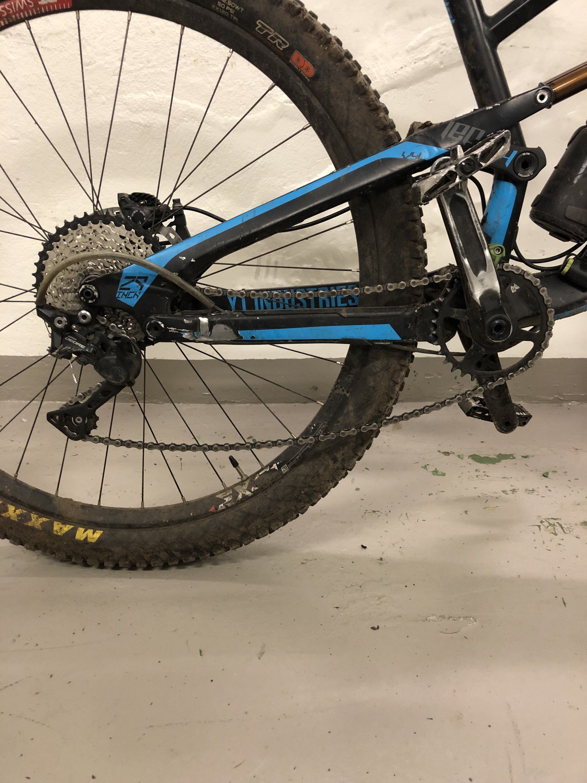

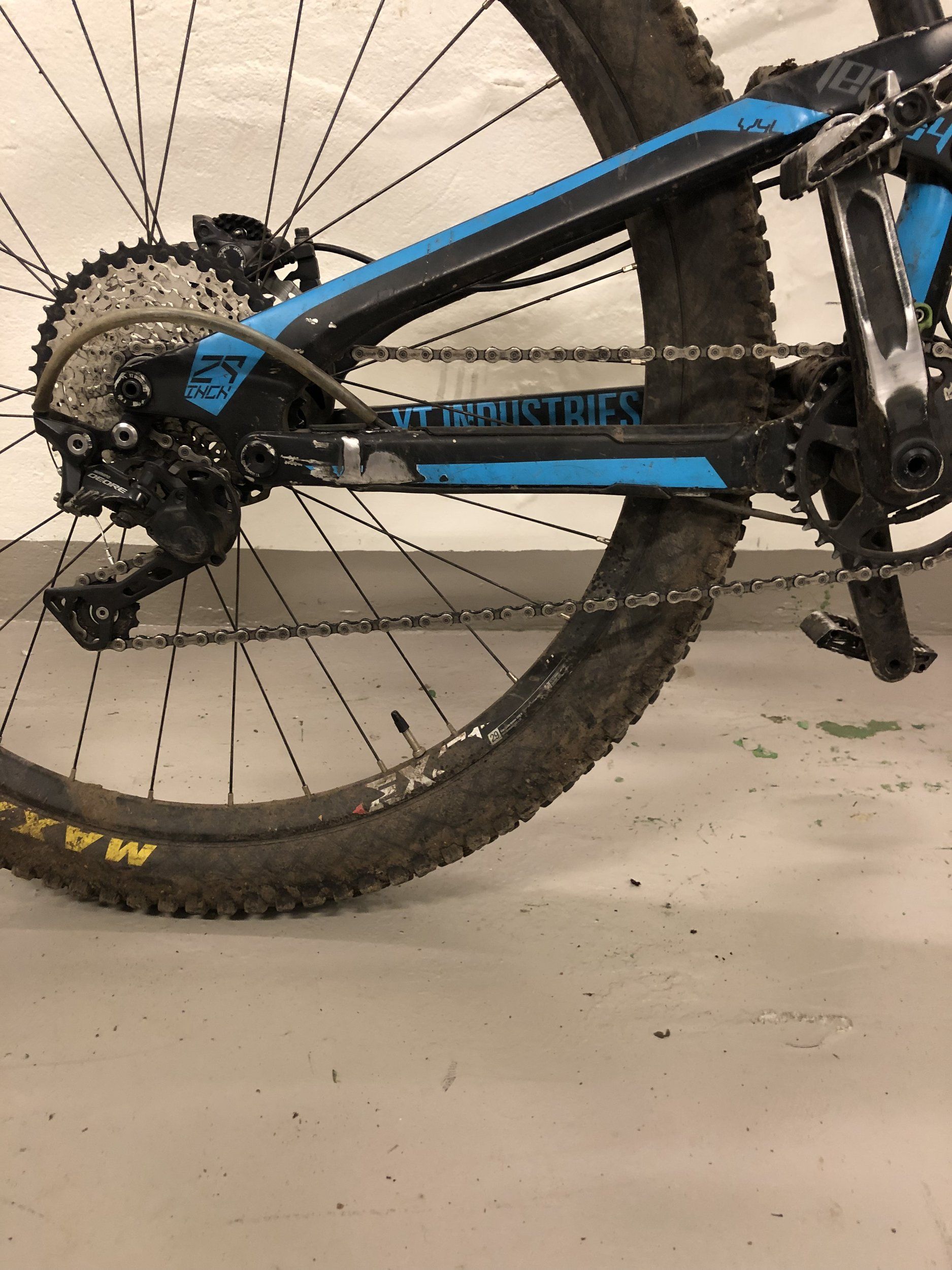

Hej! Behöver hjälp med en bakväxel som inte ”fjädrar” tillbaka. Växlar jag upp på största drevet och ner till minsta drevet åker bakväxeln inte hela vägen tillbaka vilket gör att kedjan blir slapp. Testat att spänna clutchen men det gör ingen skillnad. Det går att dra tillbaka växeln för hand så den hamnar i rätt läge. På bilderna syns skillnaden på kedjan.

Känner igen det problemet efter vinterpendling. Gissningsvis är det skitigt och/eller rostigt vid axeln och fjädern som spänner "korgen", dags att plocka isär och göra rent och smörja. Det går att hitta fina videos på hur man får plockar isär och ihop det hela.
Rätt, men mer tidskrävande lösning.
Börja med att spruta en skvätt 5-56 eller wd40 eller nåt i skrevan mellan armen och kroppen och dra armen fram och tillbaka. 99% på att det blir bra. Kanske droppa nåt lite tjockare där sen.
Den snabba lösningen som, om Vippen har rätt, kommer funka ett tag sen guckar det igen igen.
