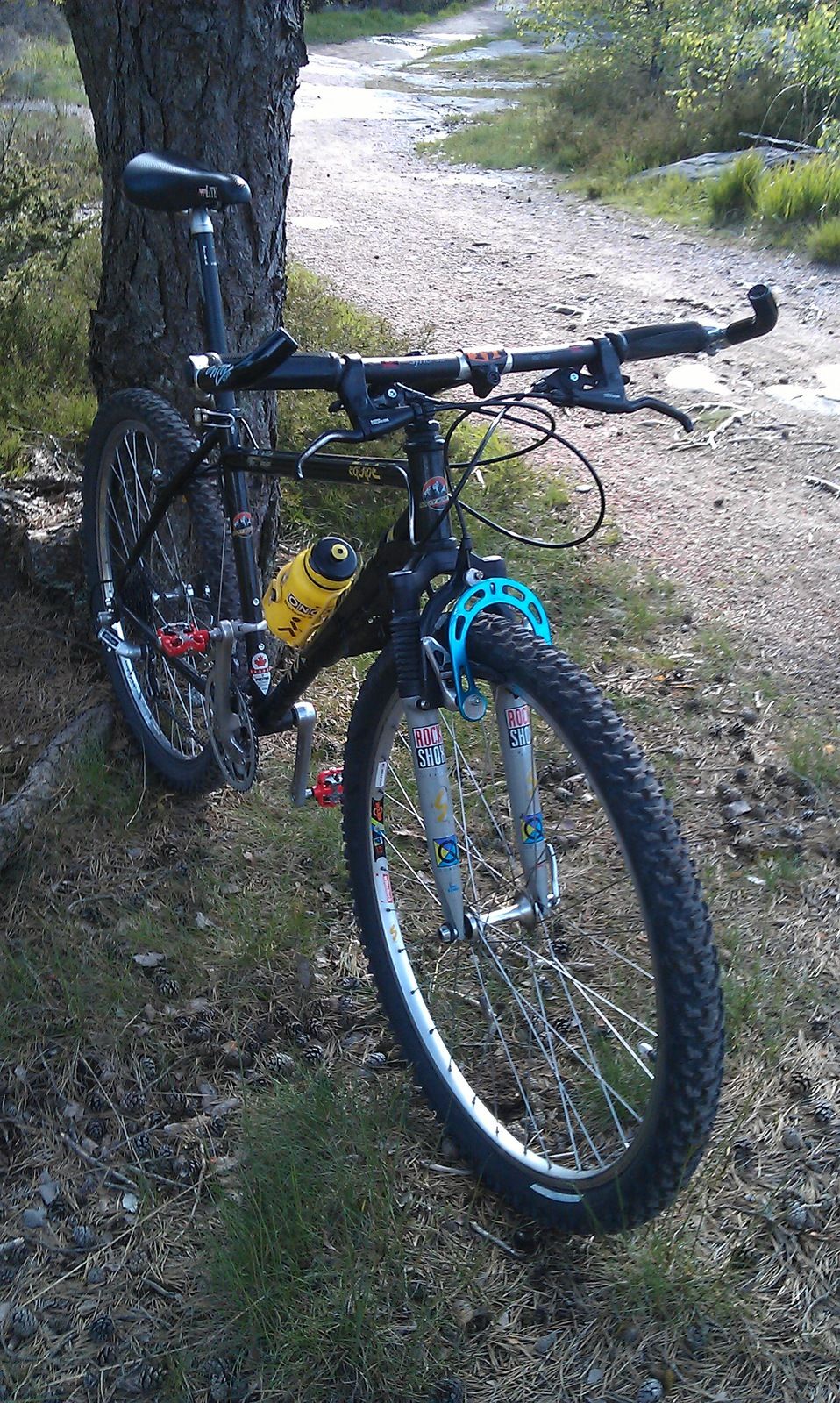

Hej
Visst är det så, men jag kan ibland sakna barendsen (har en låda full) Från att ha varit standardmonterade på alla hojar med den gamla bredden på styre typ 58 cm så försvann de i ett huj när riserbars tog över som ny standard, nu med 29" hojar så är det både low rise o flat, men som sagt brett, som gäller.
Men visst är de goa att greppa när det är tvärbrant eller tokspurt som gäller..
Bild: min min gamla retro Rocky Mountain Equipe med Onza barendes..
    463.4 KB · Besök: 515

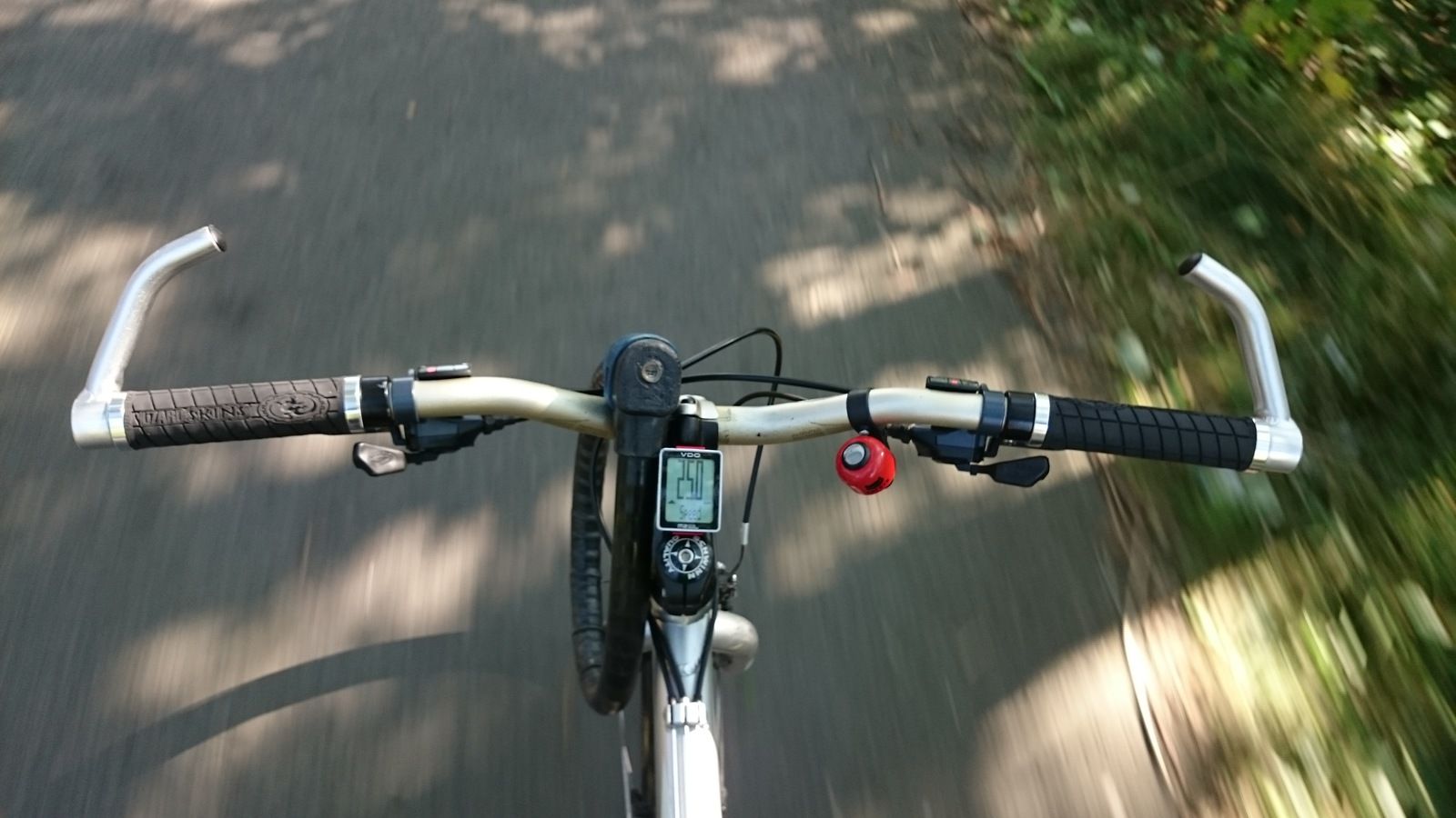

jag tycker barends kan vara bra ibland, inte för skog men annars så, har på pendlarhojen köpt några Velo Ergo-handtag som har "inbyggda" barends. Väldigt bra faktiskt. Fast jag skulle gärna byta till trekkingstyre istället, om jag använder denna hoj mycket i sommar kommer det bli sånt istället. Det tycker jag är överlägset om man vill ha många möjligheter.
/edit: länk till denna långa version av handtagen:
http://www.bike-discount.de/en/buy/velo-d3-grips-ergogel-bar-long-94353

Sambal Oelek sa:
Den där uppsättningen måste jag byta till! Ser riktigt bekvämt ut. Snygg färg på hojen förresten!
Barends?
LesGrossman sa:
Sambal Oelek sa:
ja, testa, de är riktigt sköna, lade in länk också i inlägget ovan (det finns två olika). Tack :)
Barends?
ulffo sa:
Hej
Tänk, den där hade jag med. Den har haft många olika konfigurationer. Min i särklass roligaste ram.
Nu fixed och helstel.

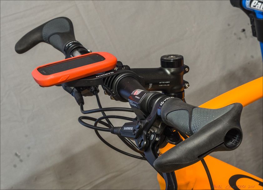

Det finns barends att montera så man fortfarande når bromsarna:
https://www.bike-discount.de/en/buy/sqlab.-innerbarends-411-537563
https://bikeboard.at/Board/Sqlab-Innerbarends-411-th228919
https://www.rund-ums-rad.info/das-comeback-der-hoernchen-sqlab-innerbarends-im-selbstversuch/

Har SQlabs inner barends (se ovan) monterade innanför bromshandtagen. Är inte i vägen men ger en bra körställning på ”transportsträckor”.

Jag kör själv med sådana på pendlaren. Funkis och sköna, tänk bara på att de inte funkar till cyklar med broms/växelkombo. Typ Acera eller dylikt.
