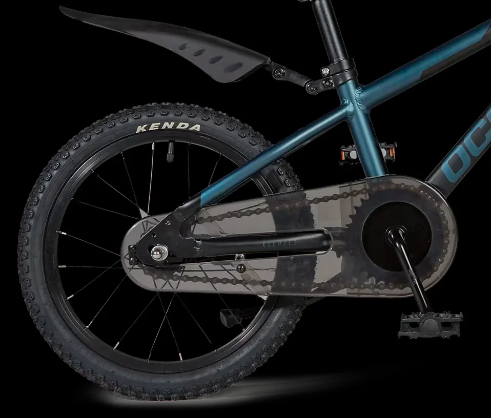

Köpte ny cykel åt den fem åriga sonen. Kedjan på den blev dock olika spänd beroende på hur pedalerna stod och gav ifrån sig knakljud. Fick utbytt mot en likadan, dock med samma fel. Säljaren tyckte att barncyklar ger ifrån sig missljud. Jag knöt näven i fickan och lät sonen cykla hem på den nya, och tänkte ge mig på att eventuellt åtgärda felet själv. Han lär dock ändå behöva en ny cykel nästa sommar och då köper jag den i en annan butik. Någon som varit med om samma sak, dvs ocentrerat drev på ny barncykel. Märket är Occano, dvs Stadium hoj. Man får visst det man betalar för.

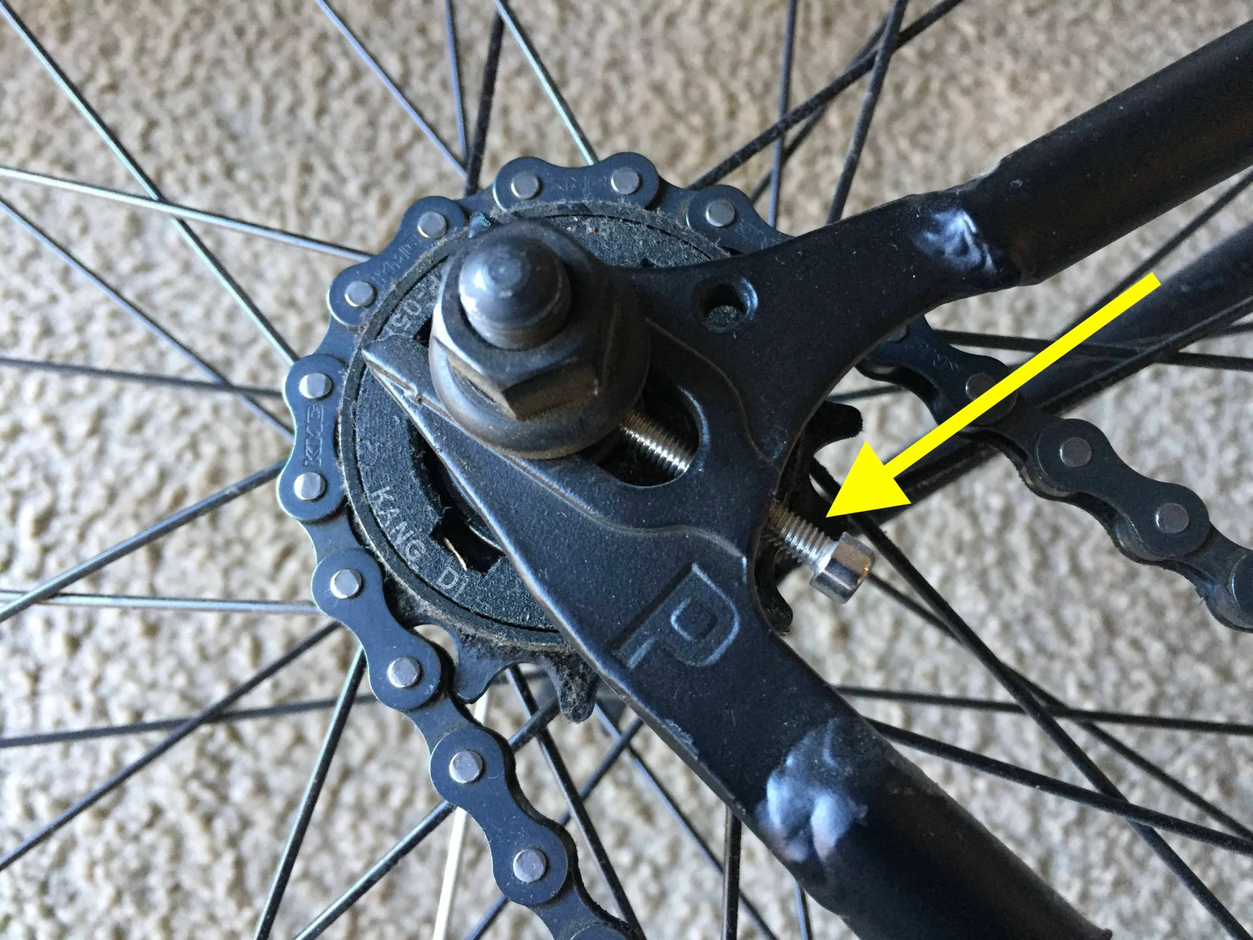

Är den singlespeed cykel? I så fall är det normalt att ha vevarmspositioner med mer spänd kedja och andra med mer slapp kedja. Det hände på alla mina (or sonens) enkelväxlade cyklar. Trixet är att reglera bakhjulets position i dropouts så att kedjan är aldrig för spänd eller för slapp.
Visa bilaga 828941
