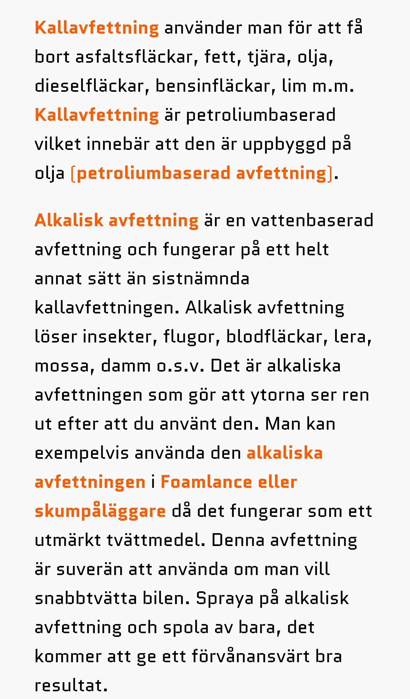

Oj va märkligt. Har använt alkalisk på min bil många gånger och man ser tydligt att den endast löser upp "naturligt" smuts och inte olja, fett, asfalt. Till att lösa upp det använder jag kallavfettning. Så förstår inte hur alkalisk kan förstöra shimanos produkter när den varken skadar plasten eller löser upp fettet i komponenterna.
Bästa sättet att rengöra sin cykel
Misstänker att det är min kontakt med återförsäljare som åsyftas, jag fick följande svar från Shimano:
”vad gäller alla Shimanokomponenter så får dessa Ej användas tillsämmans med alkaliska rengöringsmedel. Det omnämns även i konsumentmanualen.
Detta är inte en reklamation. ”
Det är den jag tänker på, tack!

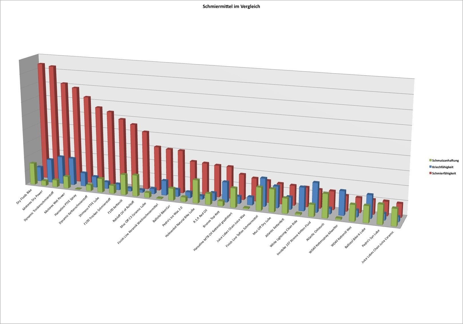

Intressant gällande grumme? hade ingen aning om att det var så effektivt mot gammal olja också! Men nyfiken på muc off bike cleaner som du använde. Var de det rosa färdigblandade schampot på sprayflaska?
Måste man inte typ dränka kedjan i smörj efter en "riktig" kedjetvätt? Då smörjmedlet inne i kedjan försvinner? Tyckte jag läste om det någonstans (därmed ingen referens). För mig det var någon som skulle använda sig av muc-off's kedjetvätt där man kör den genom en plastgrej med medel och borstar, men som mena på att då får man smörja hela kedjan sen och inte bara ytligt.
Kan ha fel absolut, torkar själv av efter behov (kedjan) samt spolar av efter behov, torkar aldrig av något utan att spola först, repor kan ju uppstå på benen tex om man bara torkar av innan spolning.
Du kan använda en borste eller pensel med oljelösning på kedjan men en kedjetvätt tycker jag är mycket snabbare och enklare att få rent en kedja med. Vad gäller smörjning på kedjan så ska du få in oljan i lagrena. En droppe räcker på varje lager. Låt det sjunka in i ca 10min och torka av kedjan. Du ska inte ha olja på kedjan eller på dreven utan ENDAST i kedjan.
