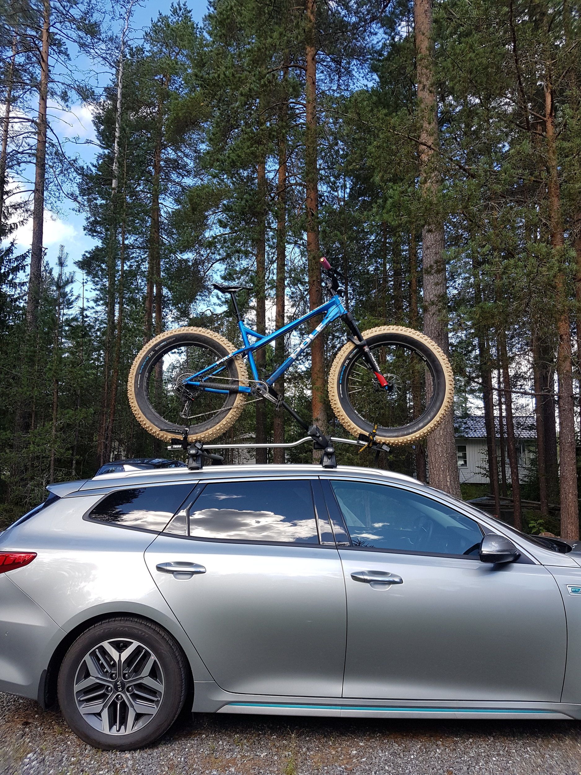

Semi-OT men någon kanske vet om det finns adaptrar el dyl för att fetare däck skall passa bättre i Thule Freeride 532?

Det löste sig till slut. (tror jag, har inte monterat cykeln än)
Tidigare så hamnade framhjulet lite väl långt fram, och spännet till bakhjulet precis över takräcket, så det var svårt att spänna. Borde vara löst med en justering av skenan nu, två muttrar hittades till sist under plattan till armen.

Inte många cm över på proride till sist men passar bättre nu. Tyvärr är remmarna på fatbikeadapter för korta, men lätt att åtgärda.
