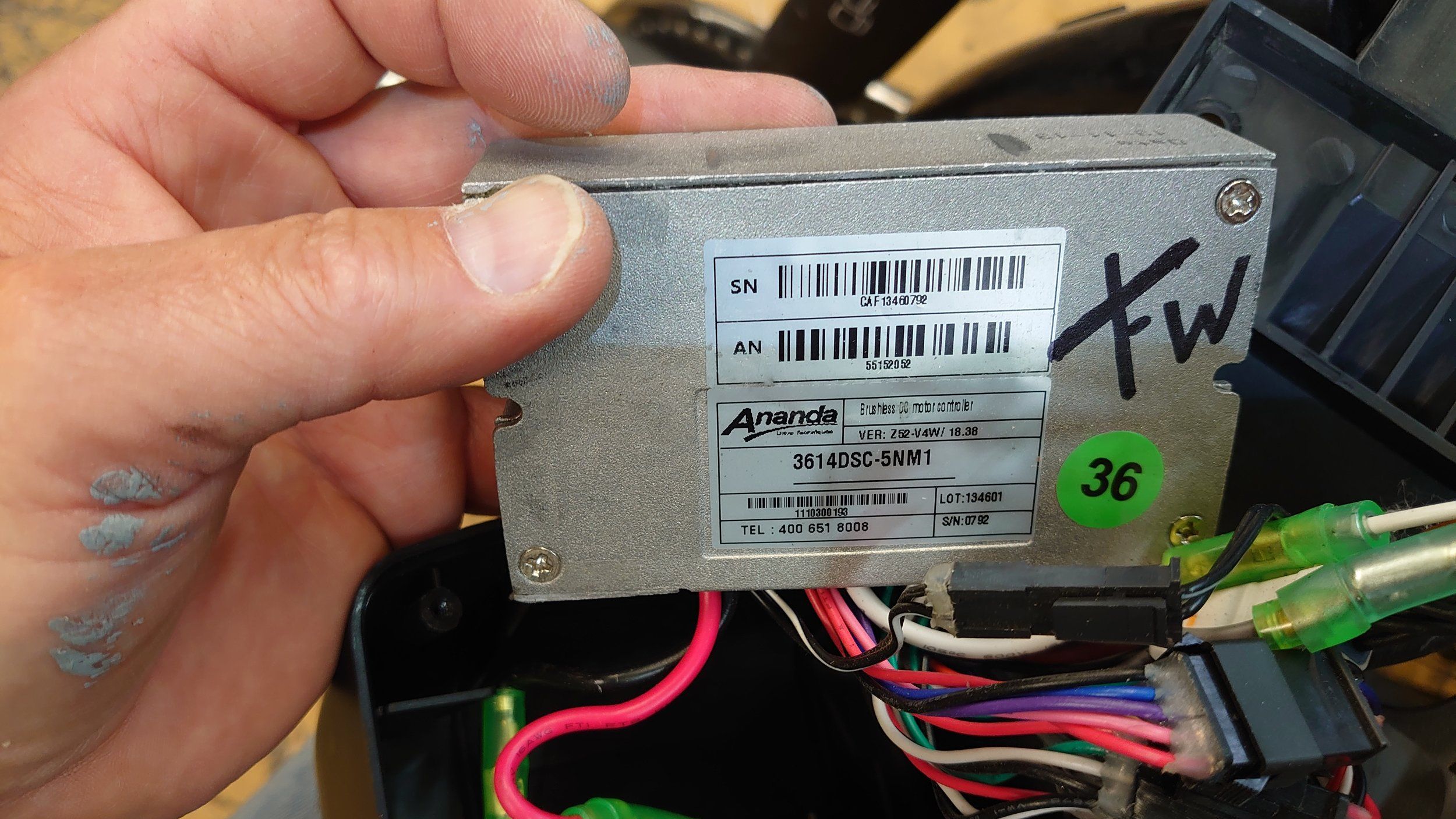

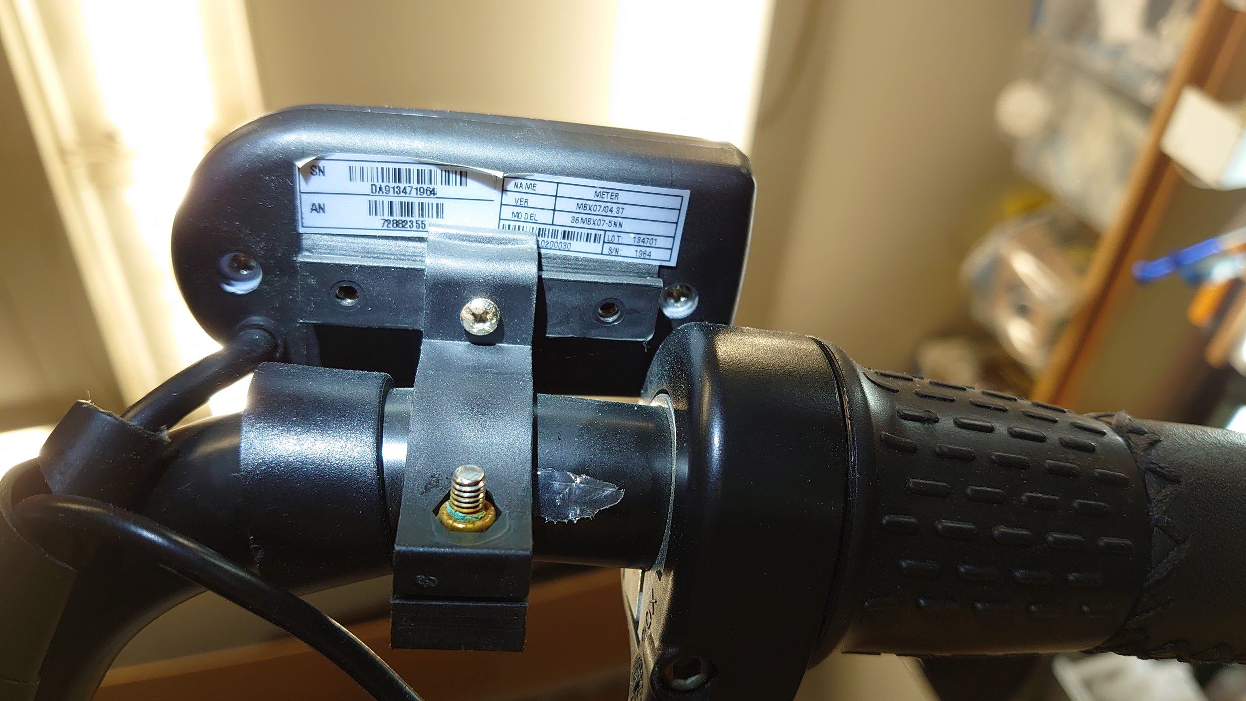

Blev grymt besviken då det inte finns reservdelar till våran Batavus elcykel. Den är bara 7-år gammal och delarna har utgått.
Har kollar alla kontakter, öppnat boxen och hittar inget fel. Cykeln går inte att starta upp.
Är det någon som kan hjälpa mig att hitta box och reglaget på styret?
Då jag inte vet vilken som är trasig så hoppas jag hitta nya eller begagnade delar så vi slipper slänga cykeln

kolla på hollandbikeshop.com dom brukar ha en del köpte passande display till en 10 år gammal batavus därifrån i våras nackdelen e att dom inte alltid listar under märken utan man få scrolla igenom alla displayer för hitta vissa
edit. har du ström ut ur batteriet? o fram till inkommande plus minus in i styrboxen? så det inte är så enkelt som att det gått en säkring på utgående ström i batteriet
Batavus problem
ja då bör du iaf ha ström fram till styrboxen här har du länk ang styrboxar
är du osäker på vilken du ska ha så maila deras helpdesk dom brukar va rätt snabba på svara
