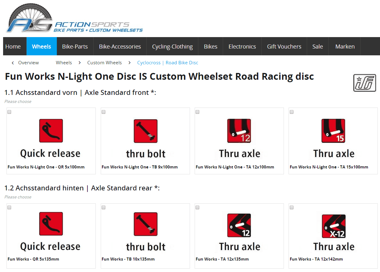

...eller hjul byggda på DT240-nav och DT R460-fälgar från Actionssports för EUR 515, https://www.actionsports.de/en/dt-s...-custom-wheelset-road-racing-disc-15742?c=705
Hunt-hjulen väger mindre (ca 1469g) mot ca 1535g på actionsports-bygget, men är i gengäld något dyrare. Jag vet inget om Hunts nav, men "alla" pratar väl om Hunt just nu. Men DT240s är ju alltid DT240s...

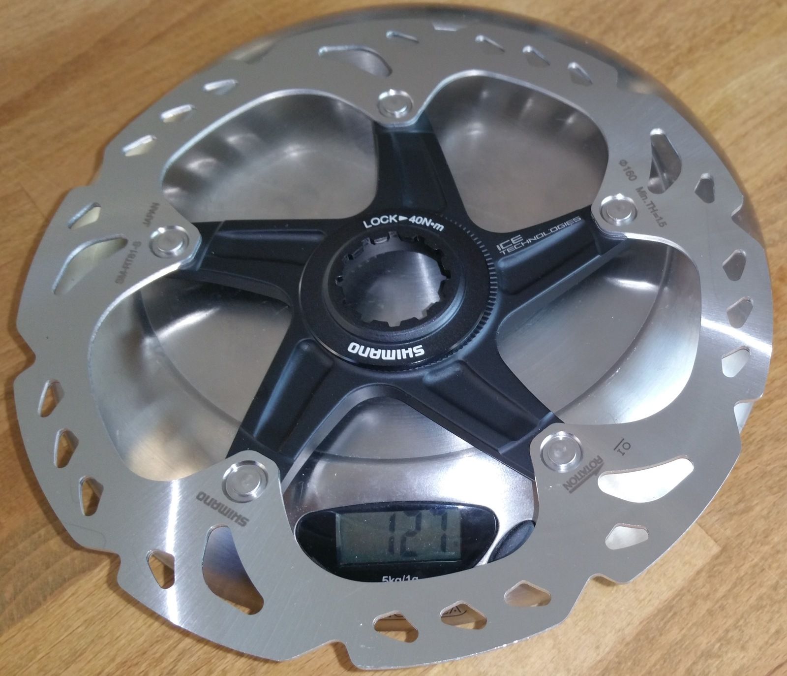

Om Actionsports. DT 240s CL Road 24/28H väger 362 gram, N-Light One 6-bult disc 24H/28H väger 400 gram, alltså 38
gram mer för 64 EUR mindre. T.ex. SM-RT81 CL-skivor (till DT-naven) 2x160 mm inkl låsringar väger 254 gram.

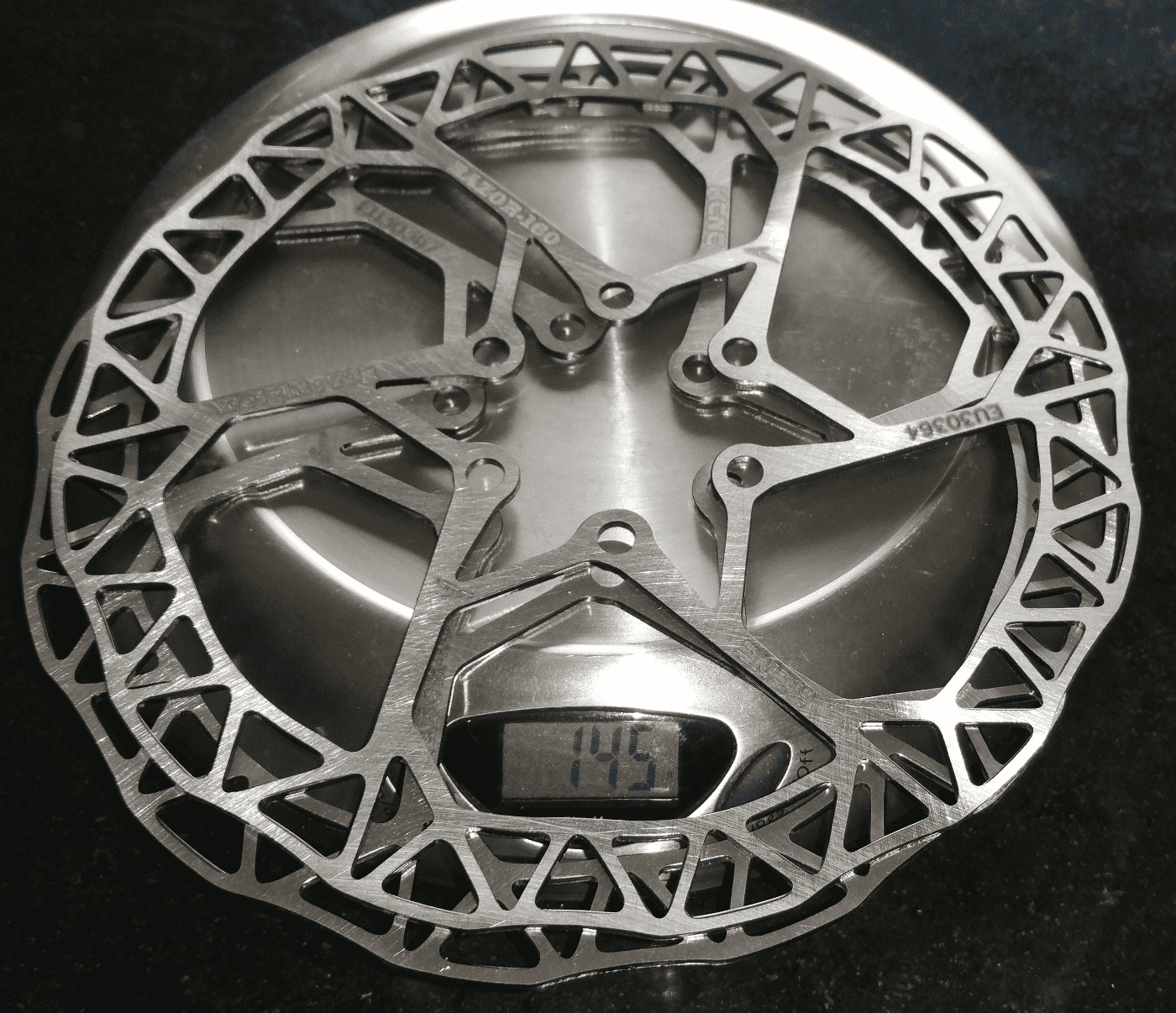

Medan KCNC Razor https://www.bike24.com/1.php?content=8;product=27638 eller Kasditor https://www.bike24.com/1.php?content=8;product=87826 (till N-Light naven) väger 175 gram inkl 12 st skruv (stål), alltså 79 gram mindre. Totalt sett blir då N-Light hjul inkl. skivor 41 gram lättare, samt billigare :)

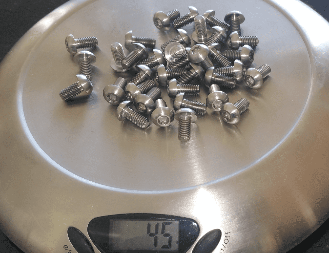

Vill man spara ytterligare 15 gram kan man köpa 12 st Ti-skruv för 80 kr på eBay. http://www.ebay.com/itm/12x-Titaniu...c-Brake-Bolts-Water-Bottle-Cage-/232079825446

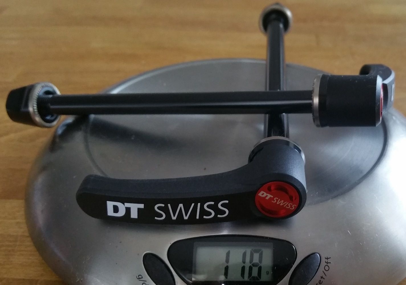

Till båda naven kan du använda styvare DT Swiss ThruBolt 10 mm axel bak (65,5 gram), istället för QR, axel säljs nu snorbilligt för 75 kr hos Rose! https://www.rosebikes.se/artikel/dt-swiss-rws-thru-bolt-rear-quick-release/aid:766223
Intressant, är denna thru bolt en drop-in replacement för QR axlar som funkar i alla ramar med QR-dropouts? Behövs samma 10x135 mm end caps som man också använder för 10 mm thru axle?
Bättre hjul till gravelbiken
electricbum sa:
Sixten Fors sa:
Funkar i alla ramar för QR, fram (100x9 mm) som bak (135x10 mm).
Naven måste ha "end caps" anpassade för ThruBolt, vilket finns för DT- och FunWorksnav (för disc). Kanske även andra, men inte vad jag sett.

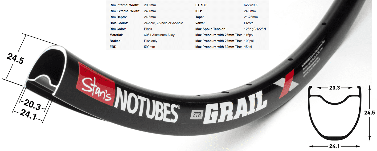

Grail är inte hookless. Jag är själv grymt tveksam till hookless fälgar oavsett märke eller användningsområde, vad jag förstått är och/eller har många Mavic fälgar varit hookless. En av flera anledningar till att jag inte är speciellt förtjust i Mavic. Även Stans MTB-fälgar som Crest Mk3 etc. är hooklessliknande och med lägre kanter, viket jag inte anser vara optimalt. Lättare - ja, bättre - inte direkt. Ändå har jag även Crest Mk3 hjul.
