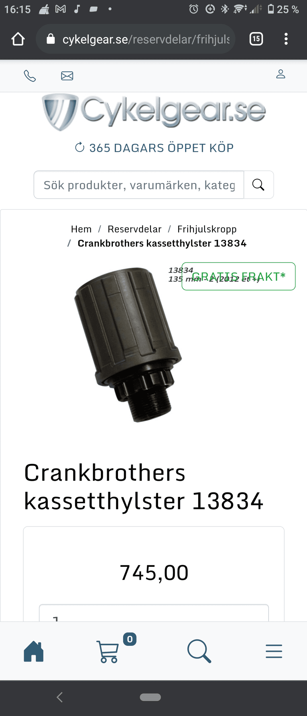

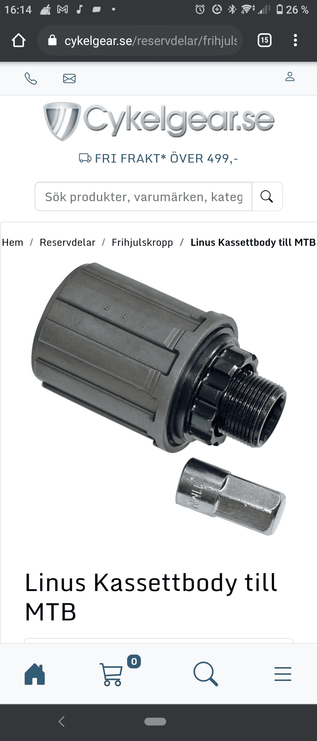

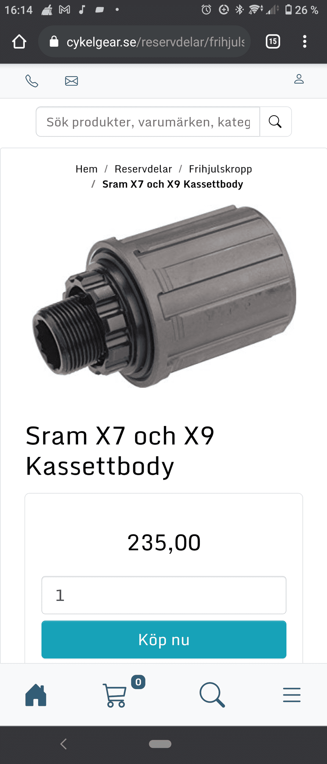

Söker info om kvaliteten och hur låter dessa body, kanske nån använder på sin bike ?
