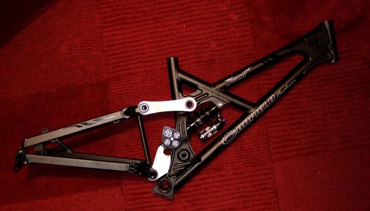

Har varit som besatt av canfield enda sedan cykelintresset tog fart, fick tummen ur i februari och mailade till alla affärer som stod listade på canfields hemsida (http://www.canfieldbrothers.com)
Fick svar från ungefär hälften. Gillade inte alls priserna jag fick från handlare i europa så jag beslutade mig för att handla på andra sidan..
Ett par månader senare ramlade detta lilla paket in på det lokala postkontoret
DSCF4262copy.jpg ht=544

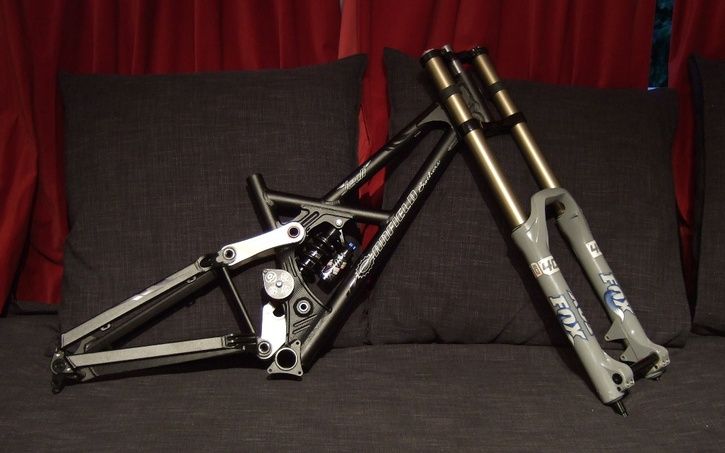

Efter lite skruvande och loctkightande så såg det mystiska innehållet i paketet ut såhär.
Roligt att skruva ihop allt själv, om inte annat den dagen man skall byta lager. då vet man hur det skall göras.
DSCF42727878.JPG ht=414
Detaljer:
DSCF4278000.JPG ht=544
Gaffeln hade vid detta laget legat och väntat många långa dagar.
DSCF4281714145.JPG ht=453

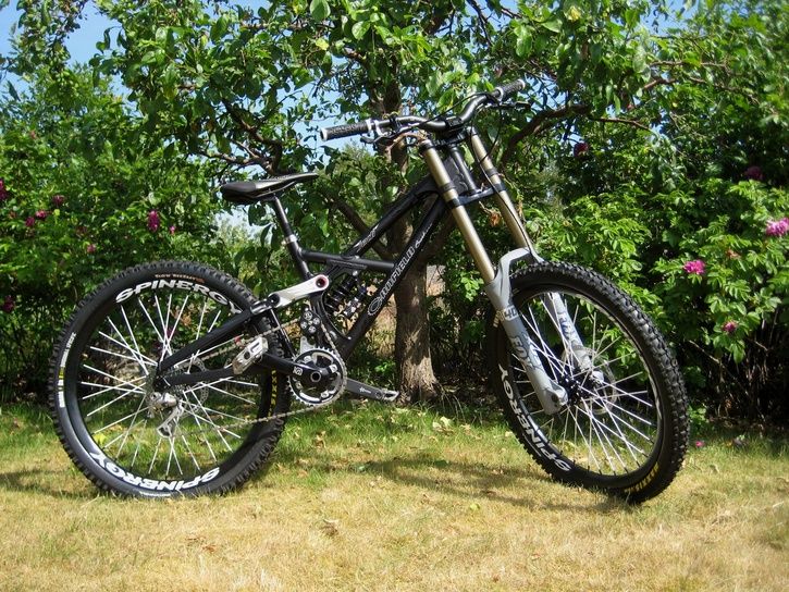

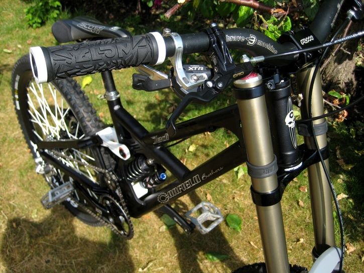

I helgen blev det mesta monterat:
IMG_26350.JPG ht=544
IMG_2640.JPG ht=544
IMG_26437877.JPG ht=544

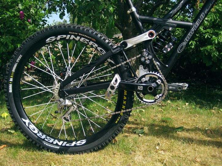

Första provrullningarna känns helt grymma, har inte kunnat ge mig ut i någon grövre terräng än asfalt då sadeklämma och kjedjestyrare saknas. Utlåtande får väntas med helt enkelt.
Badrumsvågen visade dryga 18 kilo vilket jag är kanska nöjd med. Titanfjäder kanske inhandlas så småningom, vet inte om jag vill spara vikt på något annat.

haha måste ju följa canfields originalkoncept lite i alla fall.. Överbyggt? javisst
Nja mrp system 1 och två med bara rullar kanske funkar rakt på. inte testat.
Men jag beställde en G2 som Chris Canfeild rekomenderade. Men det blev lite fel så jag fick en med fel ISCG. dessutom måste man ha en med wide bumerang.. så att vinkeln mellan övre och undre styraren blir vidare. Kände inte att det var någon idé att gå till sportson och fråga efter en sån så jag får vänta på en från usa :D

Var observant på det övre kugghjulet, pulley eller vad det kallas. Jag har samma konstruktion och infästningen är inte alls optimal. Det är en enorm belastning och jag har böjt bulten som håller fast allt. Bulten tar upp all belastning med en fin liten skjuvning som en feature.. =) Dom kunde helt klart lagt ner lite mer arbete på att fixa till den delen lite bättre!

Aron skrev:

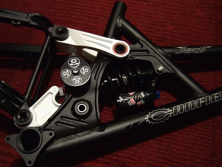

> Vilken funktion fyller den där plattan med
> dödskallarna nere vid länkaget?
Flytta upp kedjans drag för att få bättre trameffektivitet samt minska kedjefeedback.
Jo har insett att det blir fet belastning där och det rekomenderas inte att man använder mer än två brickor för att fixa kedjelinjen.. Har du några brickor emellan eller låter du kedjan gå lite snett?

Jag har en bricka innanför, då är det "bara" lite skav på de två innersta dreven, de används ju ändå inte så mycket så det funkar ok.

Första minituren nedförs avklarad. Känns superbra! Eller snarare inte känns, bakändan jobbar väldigt bra!
Om allt går som planerat blir det liftåkning i ale i morgon =)

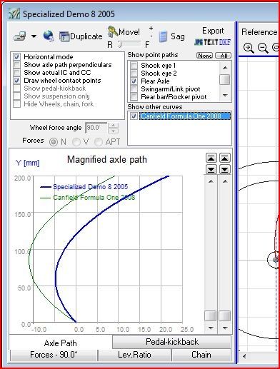

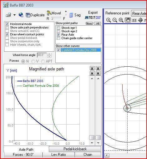

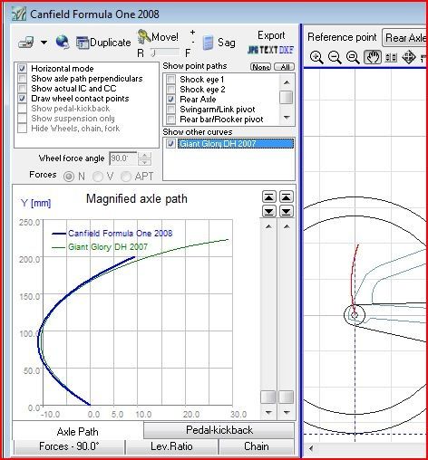

Visserligen inte en likadan ram, men axelpath verkar mer
vara som på Demo och Glory än cirkelsektorn mellan 1800 och 2100
hos denna konstruktion.
Vilken inverkan denna axlepath har på körkänslan har jag dock
inte hunnit erfara ännu.
Denna ram väcker villha begär.
glory.JPG ht=508
demo.JPG ht=517
Balfa visste hur det skulle göras, singel pivot funkar fint:
SkÃrmklipp.JPG ht=508
[Bilder] Äntligen rullar man canfield
Bara jag som inte riktigt ser känslan i det diagramet? :P

nenja: Det är klart man känner känslan ur grafer, det gör väl alla ;-)
> diagramet? :P
Hehe, diagram är för nerdar (som mig). det lite lustiga
är att man ofta talar om bakåtgående axelpath eller
vertikal som något positivt men de flesta VPP, Maesto, osv
saknar denna egenskap hos länkaget.
Ändå nämner tillverkarna detta när de talar om sin produkt?
Balfa gjordet det för 5 år sedan, men idag är det tillbaka
till 1800 - 0000 cirkelsektor. Jag tror inte att man skall
stirra sig blind på grafer och siffror. Det är bara att köra
och vara glad!
//K
