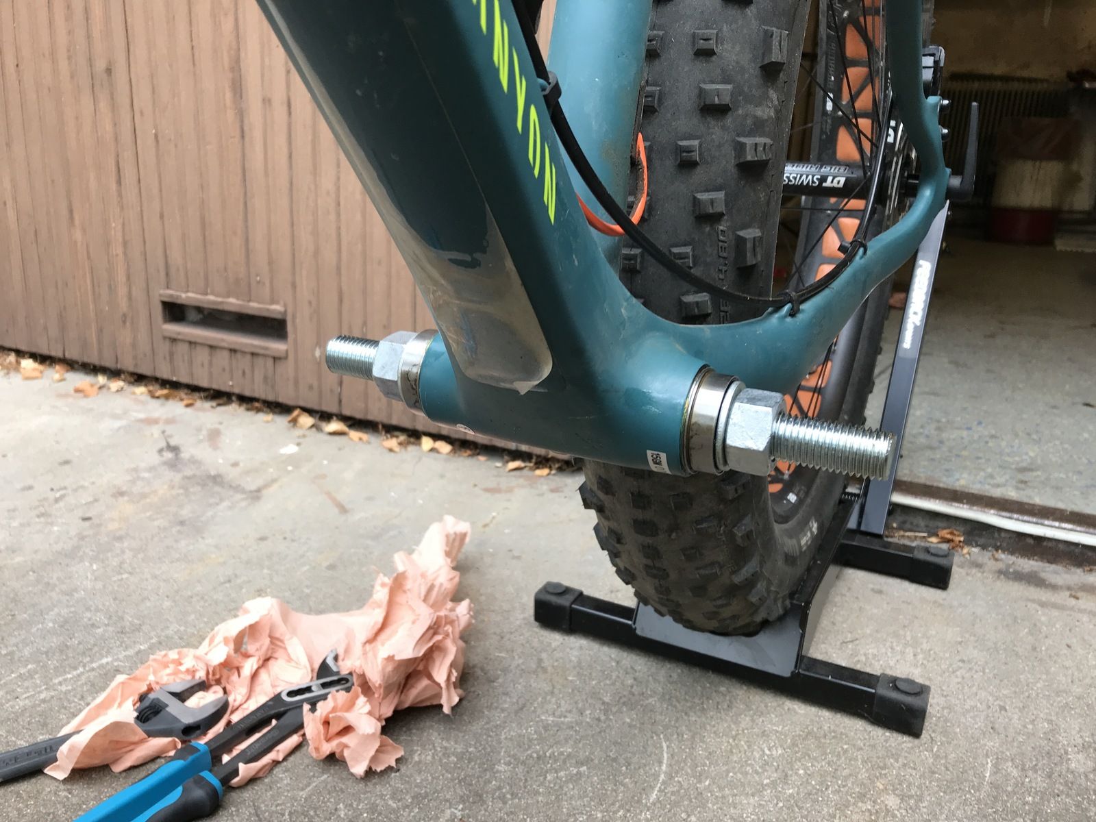

Skruvar, brickor och hylsor/rörstumpar i rätt dimensioner är billigt och bra...
...men det vill ju till att man har en bra skrotlåda nära att hitta dom i :-)
Trycker man bara på den ring som ska pressas (or/ir)så är det lugnt.

En gängstång från den lokala byggfirman funkar fint. På bilden har jag gamla lagren som "brickor"
