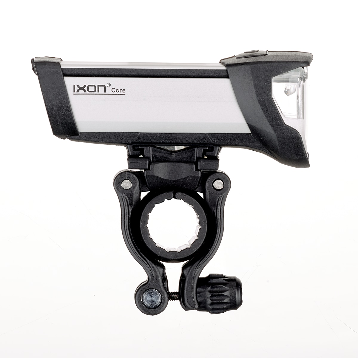

Jag kör med den här sedan flera år och tycker den klarar all dina krav utom USB eftersom det är AA-batterier.
Modellen har några år på nacken så det kanske finns bättre alternativ nu.
Jag kör mest på sparlåga eftersom det räcker där jag cyklar. Då räcker batterierna lääänge.
