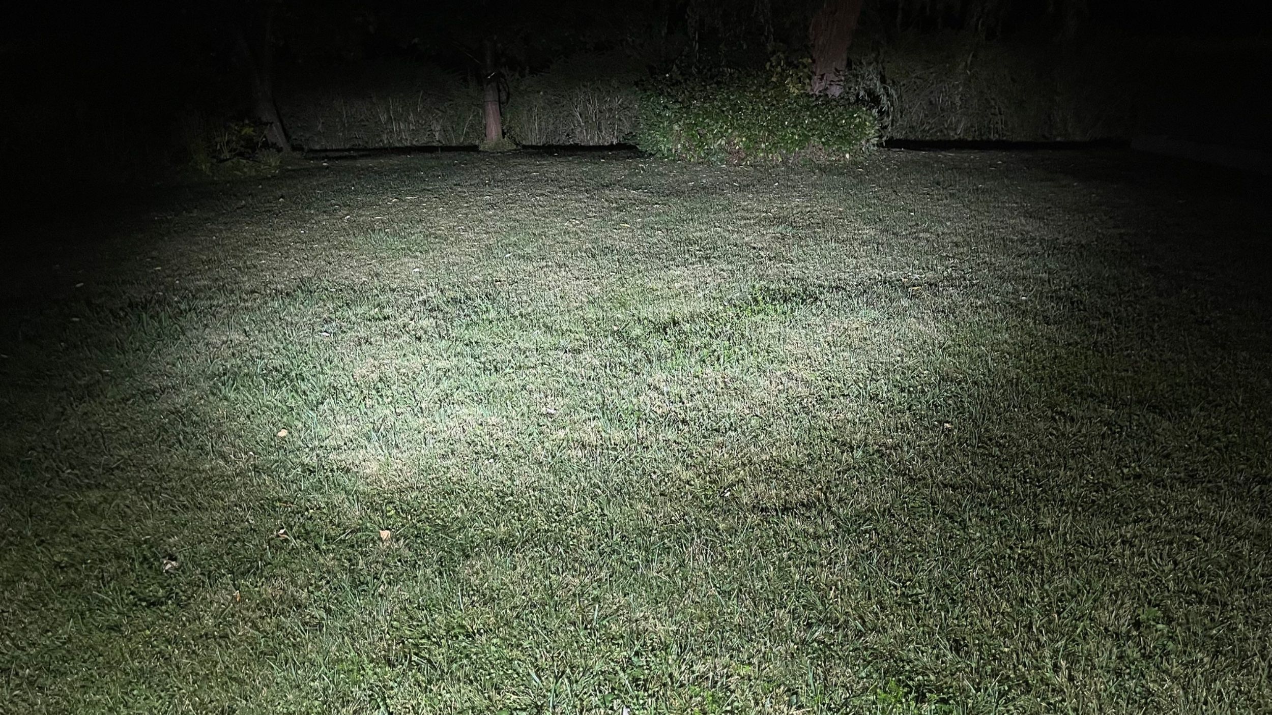

Här är min SL AX, med lite gatubelysning i närheten, så det är inte becksvart i omgivningen.
Bländfria lampor för gatubruk & lvg 24/26
Visa bilaga 726962
ja man skulle önska jämnare ljusmatta för det priset. men mycket bra bett längst upp
en annan sak att gilla med det halvjuset är att det går upp åt sidorna, i stället för ner som i så många fall. ger bättre visualisering av vägkanterna.
nyinköpta rockbros rhl3000 har lite av samma upplägg när det gäller den övre kanten av ljusbilden.

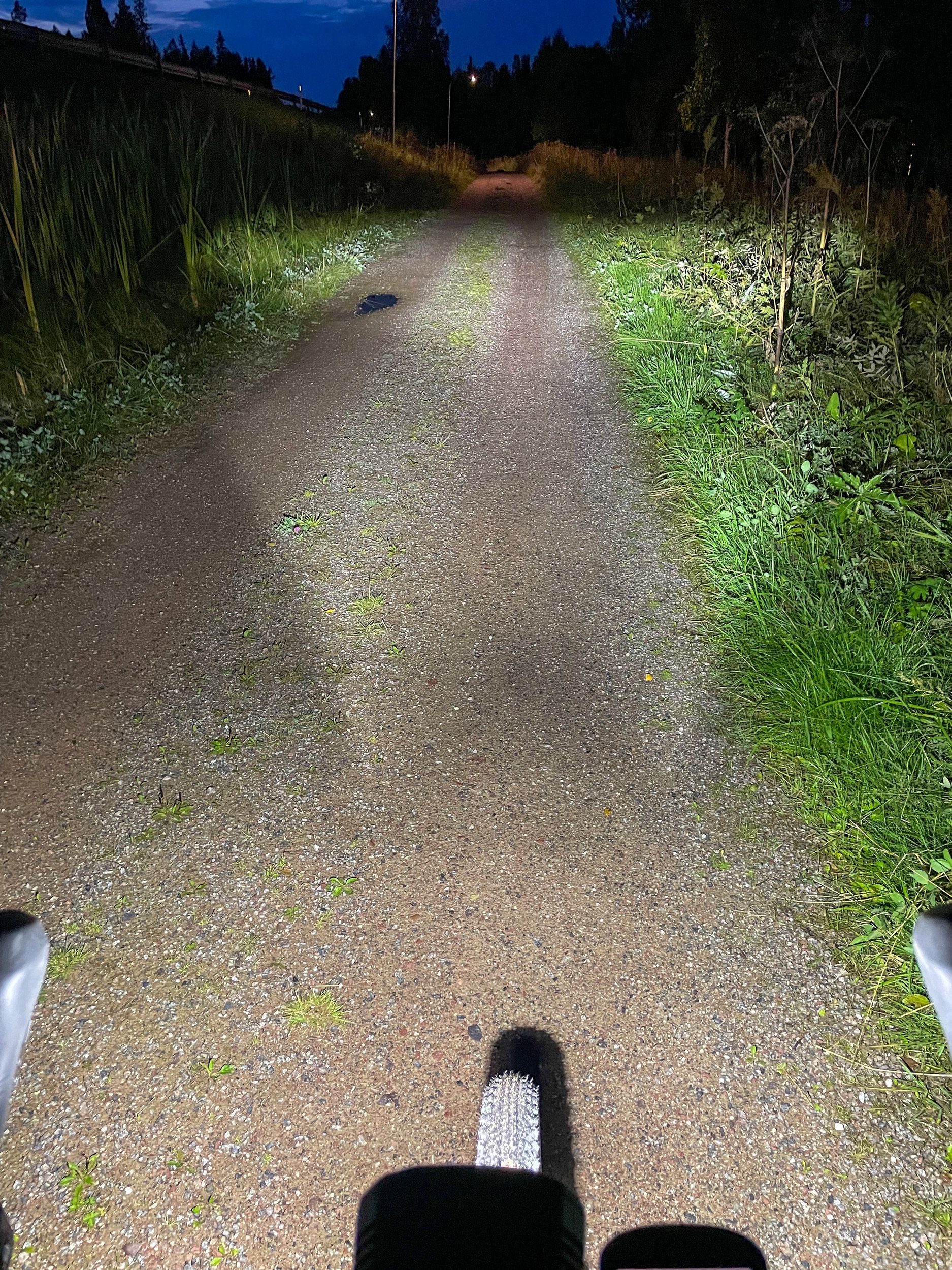

Fast i praktiken vet jag inte om mer sken närmre hojen skulle hjälpa mig. Blicken är framme där ljuskäglan är som starkast när jag är ute och trampar.

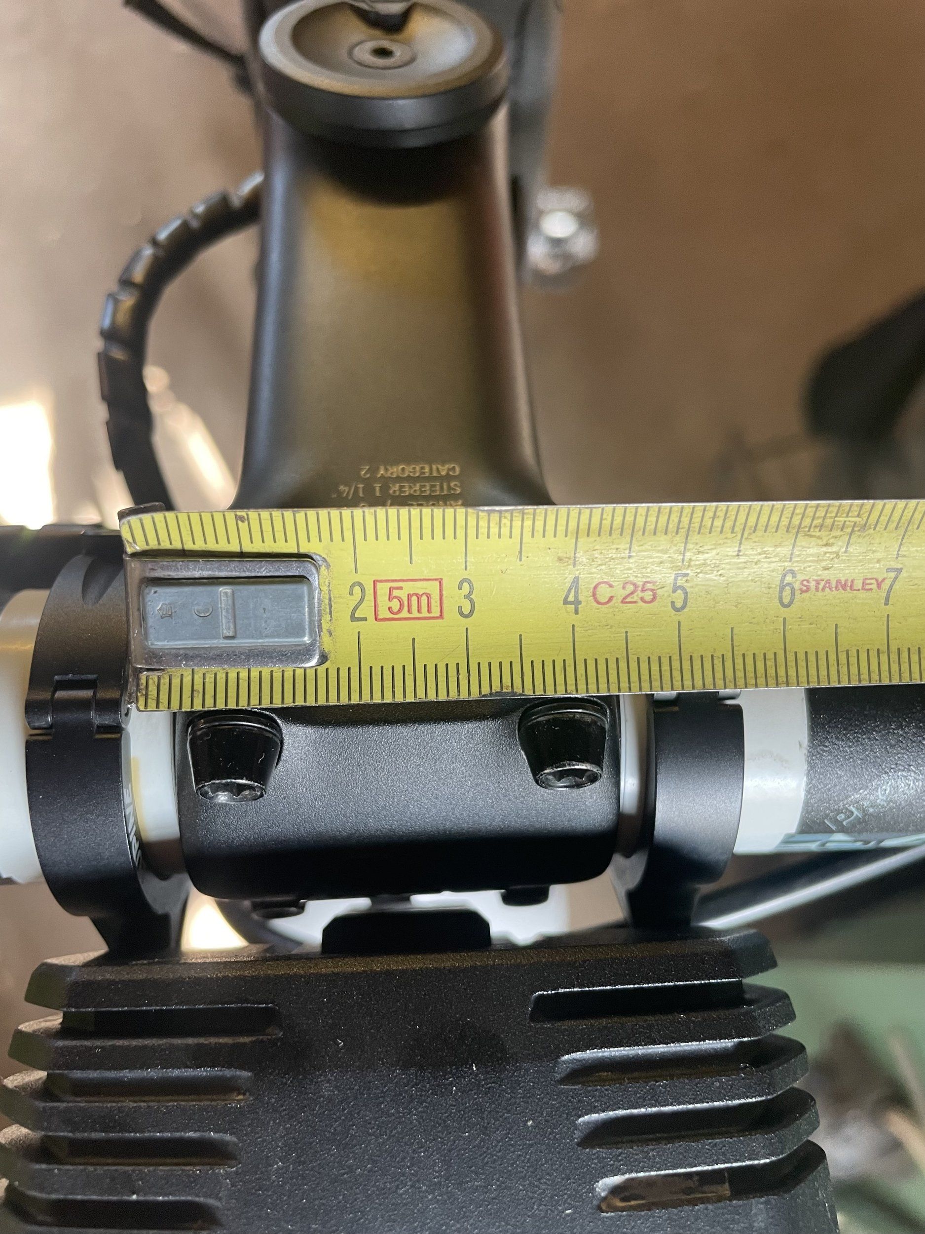

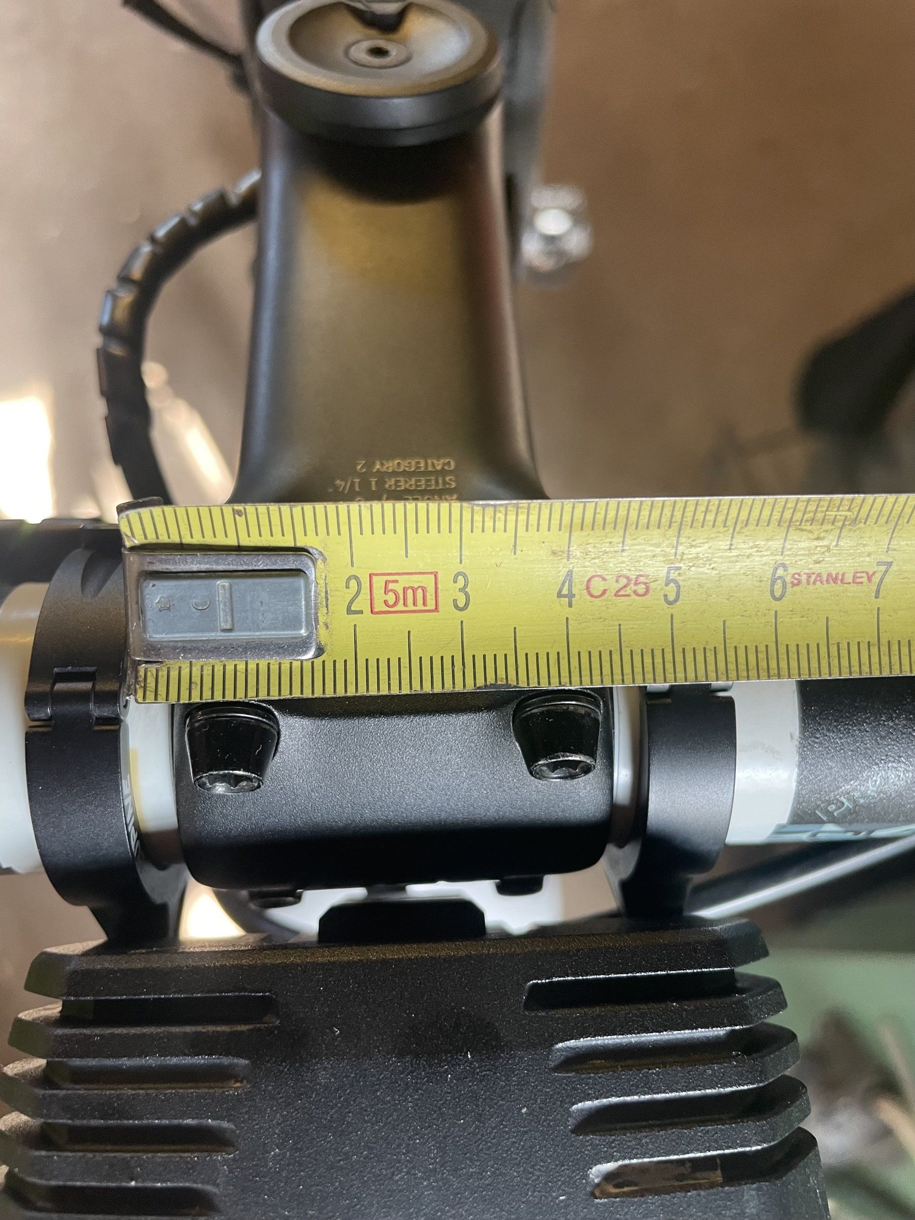

Mycket nöjd med lampan.Tycker dock att Lupine kunde skicka med dubbla fästen för lampan, nu så skickar de med fäste bara för lamphuvudets ena sida.
När jag beställde lampan, så beställde jag samtidigt ett extra fäste. Kan vara så att den sitter tillräckligt stabilt med bara det medföljande fästet, men det har jag aldrig prövat.
Här ser man mina dubbla fästen, när jag fotade för ett annat syfte:
Är så irriterande med fladdrande ljuskägla framför sig, så jag ville inte chansa. Därför mina dubbla fästen.
Visa bilaga 726983
Samma här, kör också med dubbla fästen på min SL AX eftersom den tjänstgör på flera olika cyklar, på både skakig stigcykling och jämnare vägcykling.

Började du med ett enkelt fäste och kände dig tvungen att dubbla?
Ja, jag höll på inne i lägenheten och tittade och kände ett tag på installationen med ett fäste, men provade aldrig ute, utan tyckte ganska direkt att det kändes bäst att gardera sig med ett extra fäste med tanke på att lamphuset väger något mer än andra, och just att fästpunkterna sitter längst ut på vardera sidorna påverkade beslutet definitivt.

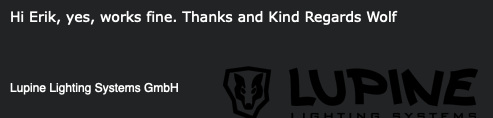

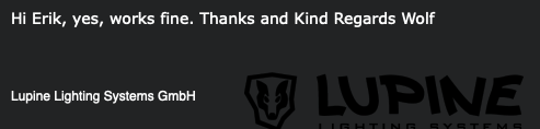

Nu så har jag slängt iväg ett mail till Lupine med en fråga om laddning samtidigt som lampan används (SL Grano).
Risken är att man får något svar i stil med "Nej, för då äventyras IPX6-klassningen" när det i praktiken fungerar.
Den kabeln till SL monon verkar vsra en enkel kabel, men som passar bra
Då hoppas jag svaret från Lupine blir "Ja, använd samma kabel som till SL Mono.".
Formatet på SL Grano tycker jag ser bra ut, så jag hoppas lite på den.
Edit: Svaret från Lupine är "yes, works fine.", på frågan om det är möjligt att ladda deras SL Grano under färd med hjälp av en powerbank.
