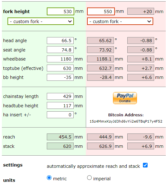

Så här tycker Geometrycalc att det blir på en storlek L när man går från 120 (gröna siffror) till 140mm gaffel (röda siffror).
Personligen tycker jag att sittröret ser lite flackt ut (73,9) och vevpartiet lite högt (-28), men det beror ju rätt mycket på hur mycket sag du kör med på framgaffeln i förhållande till bakdämparen.
Tack för tipset! Den sajten var ny för mig. Mycket nyttig info i de här kommentarerna. Jag är tacksam
