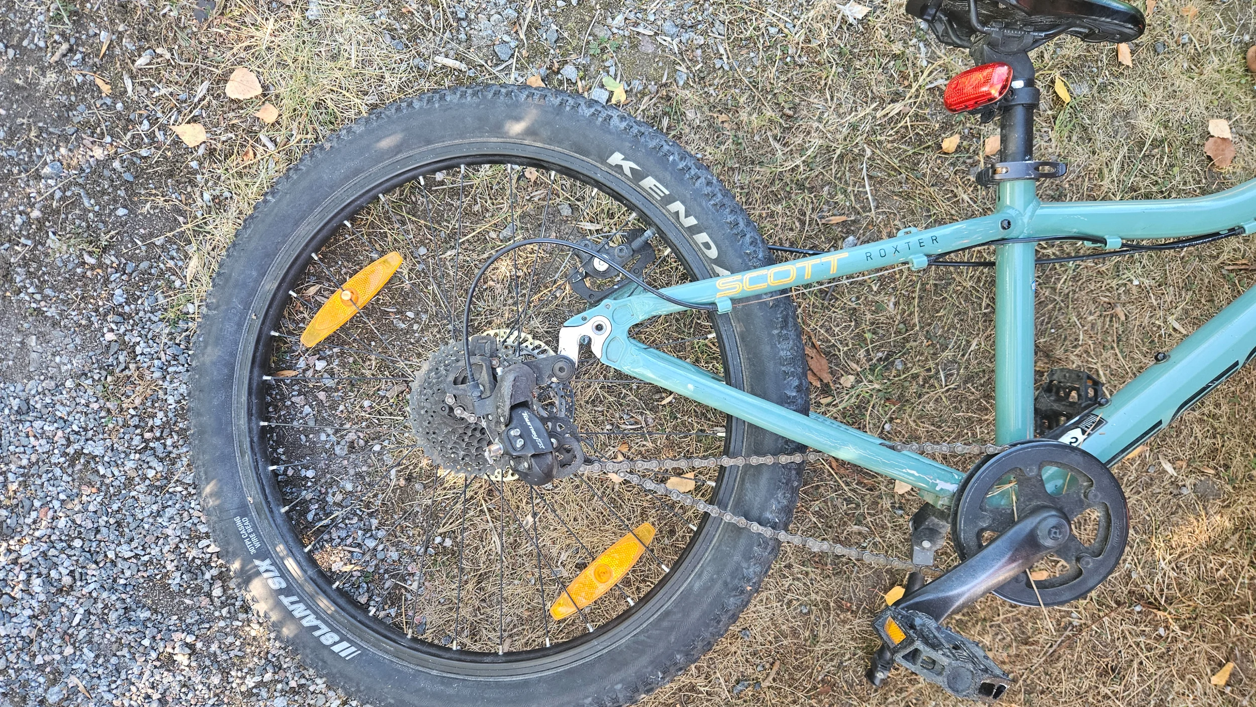

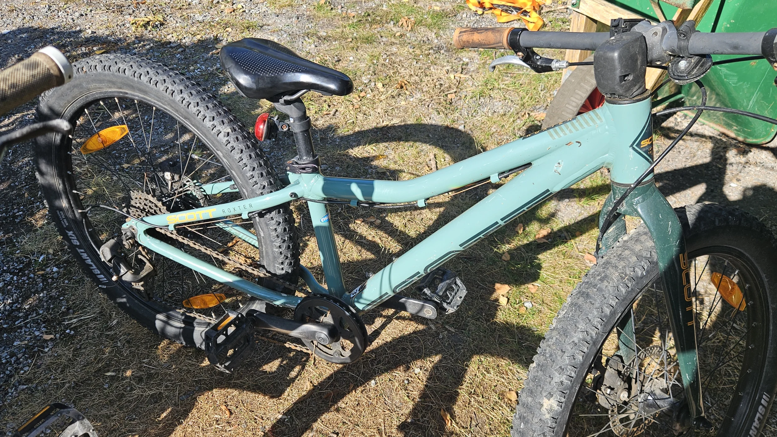

Fick den här cykel, ska bli en extra cykel till mina barn. Behöver en ny vajer till bakbromsen, lite sådana bagateller.
Men bakhjulet tar i ramen på högra sidan, fram mot tramporna. Fattade först inte vad som var felet. Ramen är böjd. Vänligen se bildern.
Ska ge mig på det men behöver tips om hur jag bör gå tillväga. Jag har tillgång till enklare metallverkstad med svets mm. Bör jag hellre enkelt bara värma upp stålet och hamra och böja?
Det blir min son eller dotters extracykel så jag tror absolut den blir säker nog bara jag inte förvärrar skadan då jag ger mig på den.
All hjälp och input uppskattas!! Tack!

Är det vanlig quick release i bakhjulet? Sitter bakaxeln fast i långsmala öppningar längst där bak i ramen? Sitter axeln lika långt bak (eller fram hur man väljer att se det) på båda sidorna?
Böja ramen?
Det är quick release men det finns nästan inget utrymme för att justera "fästpunkten", plus att öppningarna sitter lodrätt istället för halvt horisontalt, som det brukar vara.

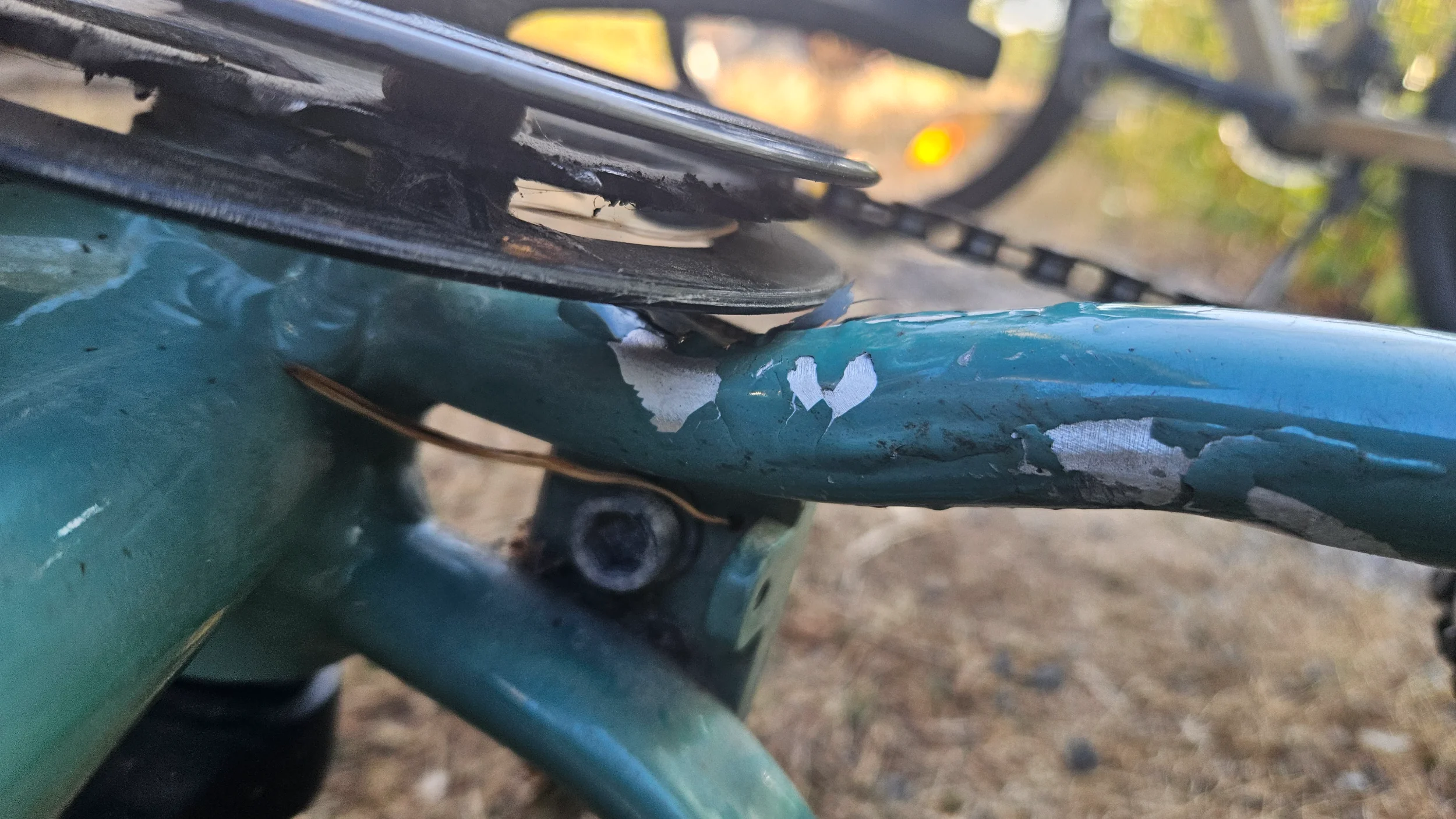

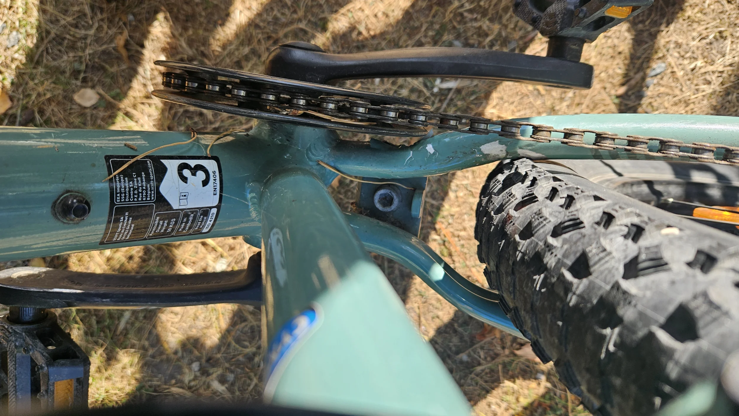

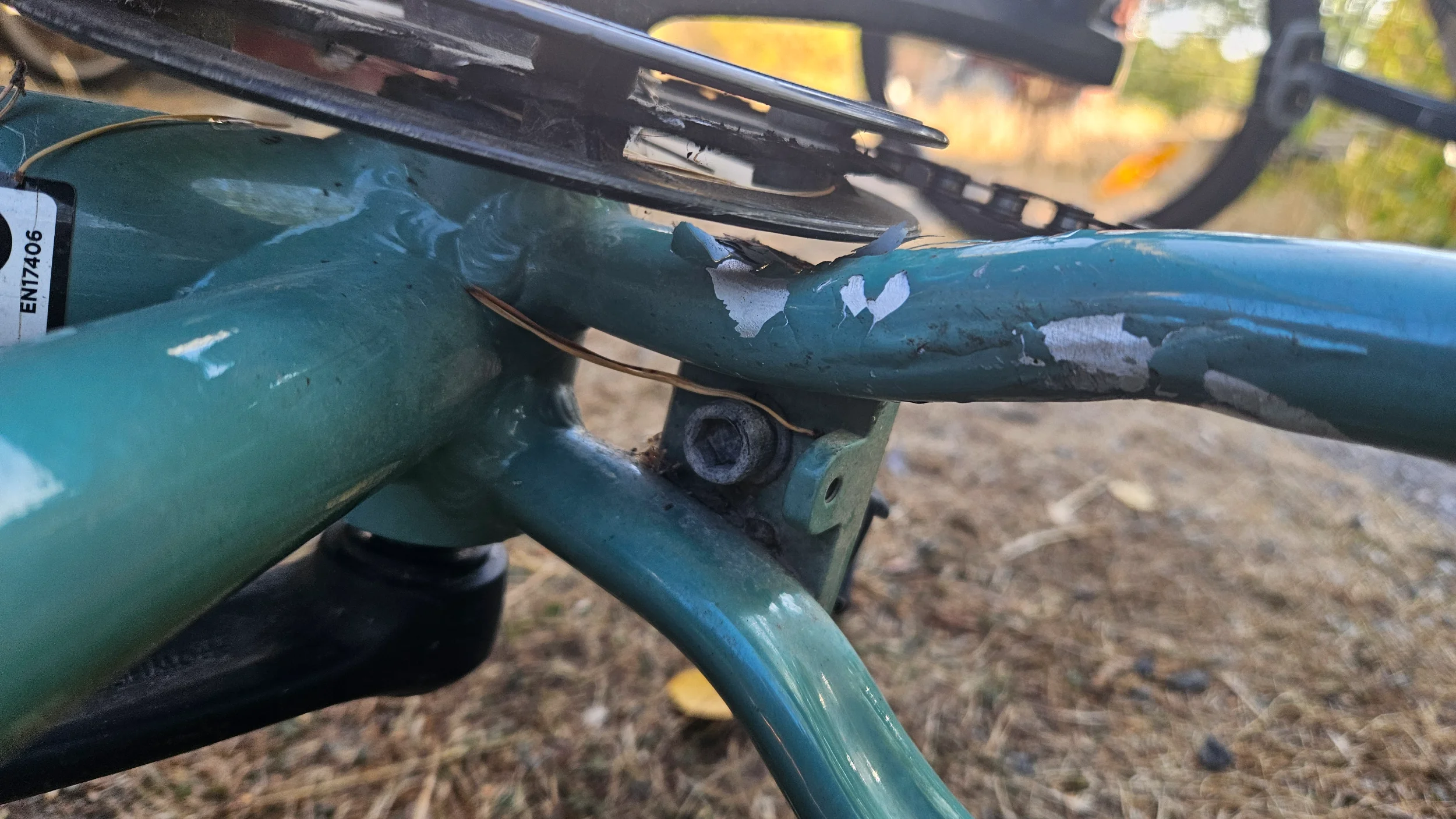

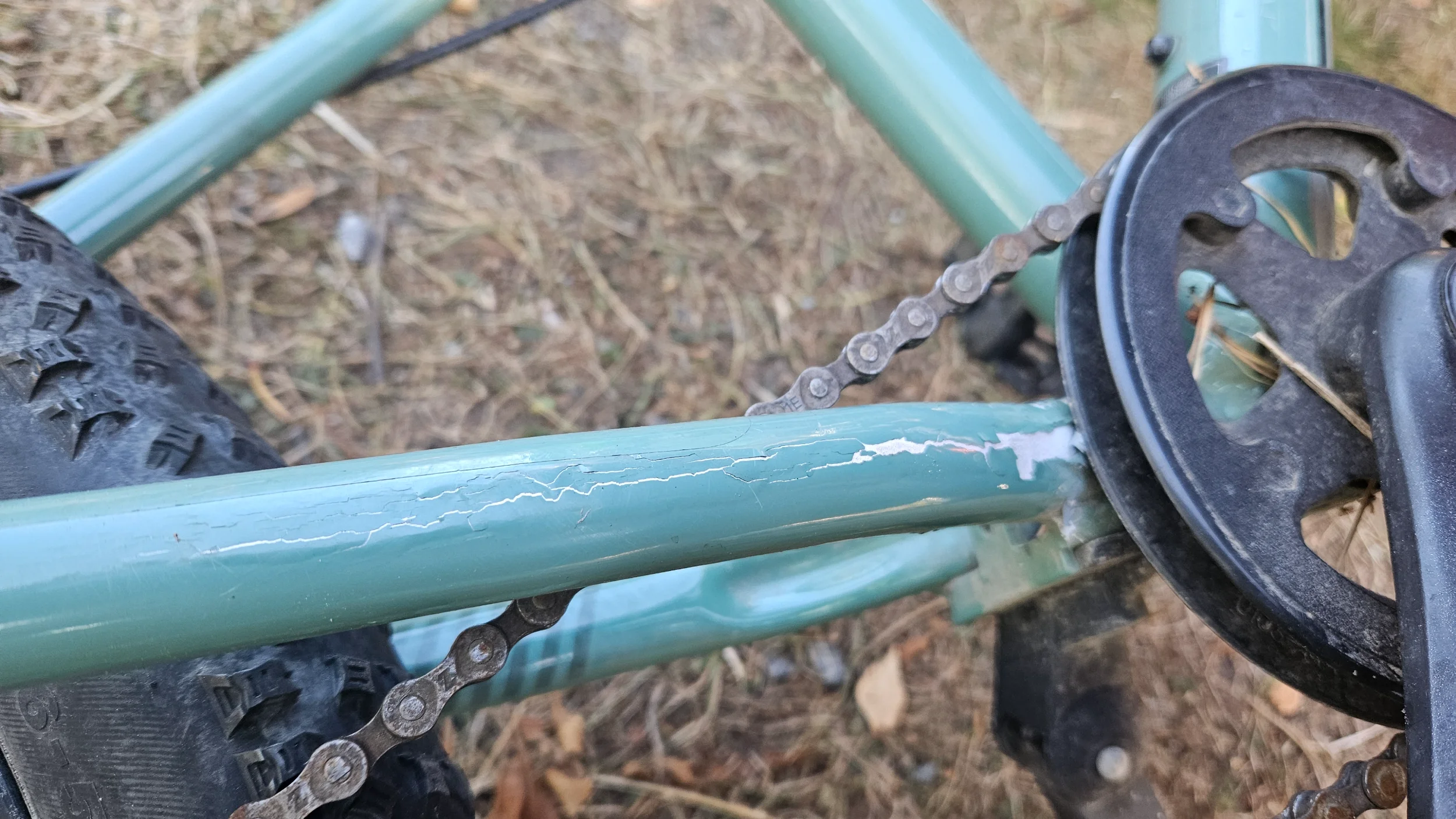

Tyvärr verkar ramen faktiskt böjd, att färgen har spruckit bekräftar det lite mer

Hjulet kan vara feldishat, eller (mer troligt) ihopsatt fel, så att det sitter fel spacer på fel sida. Detta testas genom att vända på hjulet och sätta in det på fel håll och se om det fortfarande går i på samma sida.
Ok, det ser ju ut som att nåt hänt där...

det är väl bara att prova att böja tillbaka?
där knäcken finns använd en muttertång eller skruvstäd och pressa in de utstickande knickarna riktning uppåt och nedåt, samtidigt som du böjer in högersidan. då hindras ytterligare sprickbildning i den laterala knäcken, man kan med lite skicklighet till och med få den att bulga ut igen.
om du inte förstår vad som menas ta ramen till en bysmed. fixar det där på en strax.
vänstersidan måste troligtvis böjas ut motsvarande, men där ser man ingen knäck att ta hänsyn till.
det väl någon som hoppat på cykeln när den låg på vänster sida. killgissningsvis?

Ingen aning hur det hänt, mannen som gav mig den sa bara att han var förvånad över hur barn kan ha sönder grejer. Och det får man ju hålla med om :) kan vara att de hoppat på den :/
Jag lyckas inte helt deschiffrera din guide här. Har en som kan backa mig (kanske kan klassas som bysmed, vad vet jag) men jag tänker ge på mig det själv, med honom. Alltid lär man sig något.
Vänstersidan ser helt perfekt ut.
Det enda stället där det är deformerat är på det undre högra röret mellan bakaxel och pedalerna, bredvid kugghjulet. Ser ut som det faktiskt är mot kugghjulsskyddet som själva böjandet har hänt. Sedan har det väl flexat tillbaka lite eftersom det går att trampa utan problem.
"där knäcken finns använd en muttertång eller skruvstäd och pressa in de utstickande knickarna riktning uppåt och nedåt, samtidigt som du böjer in högersidan."
Du har perspektivet här att cykeln ligger ner med högersidan uppåt, antar jag?
...och böja knickarna så de får rätt form men låta högersidan sticka uppåt (bli för bred för hjulet alltså), och sedan böja ner till rätt position?
"då hindras ytterligare sprickbildning i den laterala knäcken, man kan med lite skicklighet till och med få den att bulga ut igen."
Detta är ju själva nyckeldelen, jag vill fatta hur jag minimerar sprickbildning. Kan du utveckla por favor?

Det ser konstigt ut, men ramen är också böjd från början där för att få allt att passa. Jag tycker. du ska börja med att mäta upp hur sned ramen är, exempelvis på det här sättet:
Om den är sned så skulle jag försöka böja tillbaka ramen. Du har inte så mycket att förlora ändå och den behöver inte bli helt rak. Det svåra är att böja på rätt ställe, så den inte blir sned på två olika sätt. Det "enkla" sättet är att snickra ihop en hävarm av en regel eller annan stadig bräda och sen ta i lite försiktigt. Att bara byta till ett smalare däck känns som den smidigaste lösningen. Barnet har förmodligen ändå växt ur cykeln till nästa vår.

jo jag har kollat, och qr-axeln verkar vara rak. Funderade på om jag kunde göra någon hack med metallbrickan som sitter i ramen där men jag tror det blir svårt. Eller garanterat fail snarare.
@rikard
Tack för videon. Bör jag värma aluminium innan jag böjer det? Tror jag testar att göra en hävarm!

Jag skulle inte värma ramen innan jag böjde den. Om det är rätt eller fel låter jag vara osagt, men det känns som att värmen kan ställa till mer problem än den löser. Om man kan värma till exakt rätt temperatur är det säkert bra, men att bara ösa på med en varmluftspistol tror jag inte på .

Ja det finns verkar för att tygla en krokig ram . Känner du nån som kan svetsa någorlunda ? Bara hetta upp å smeta i ny alu å rikta ? Kanske dock blir billigare med en hel ram i begat skick att måla om å Lacka ?

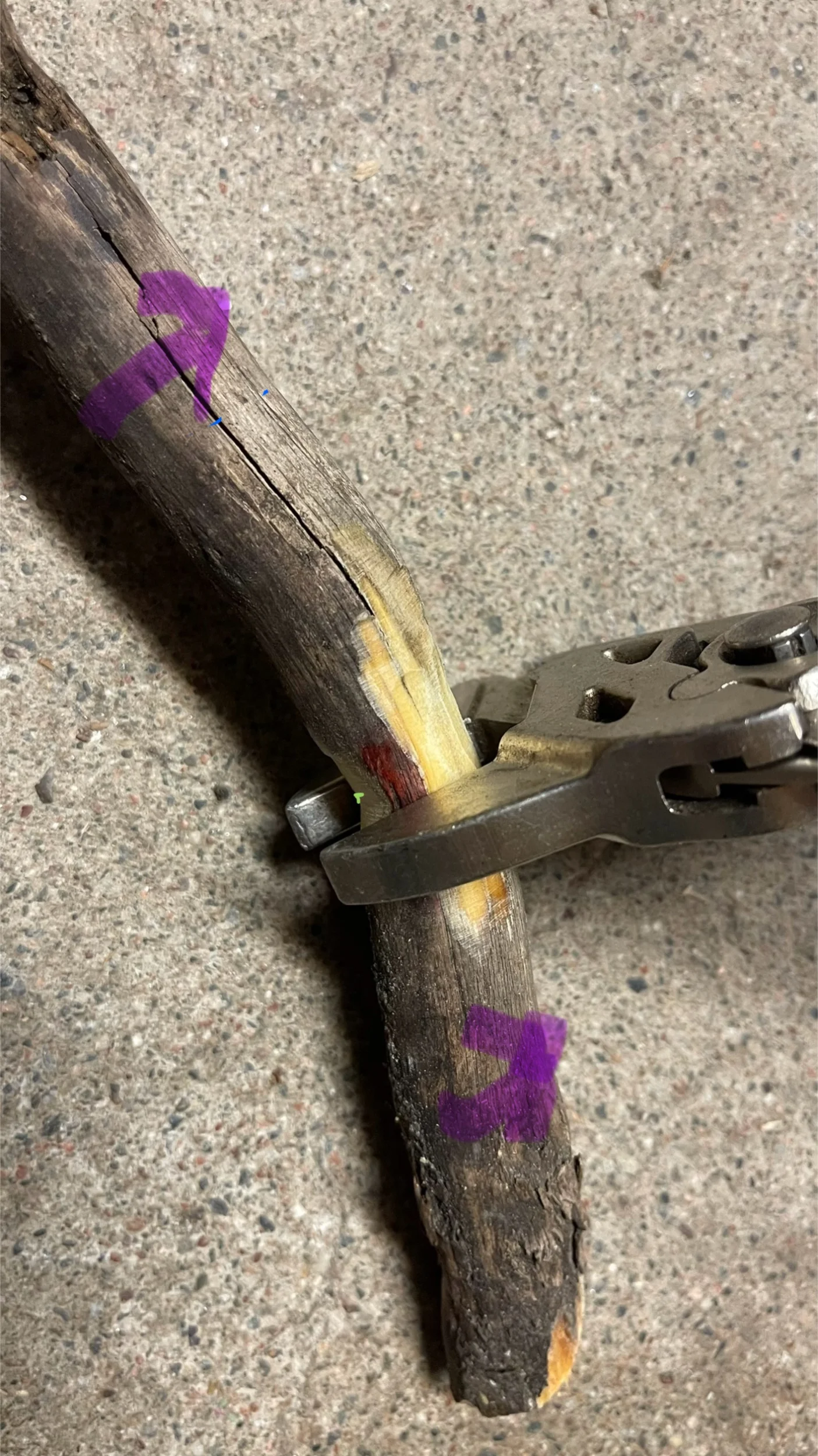

som nämnts mät gärna först hur snett resp sidoförskjutet hjulet är, för att få en målbild för hur mycket som det skall böjas tillbaka.
här har jag gjort en trämodell av en liknande böj, vi låtsas att den varit rak från början.
när man böjer tillbaka i de lila pilarnas riktning riskerar man att godset (ytterligare) brister i knicken som uppstått, grönmarkerat.
för att minska risken för det, klämmer man ihop de röda utjäsningarna (bulge) samtidigt som man ger makt i de lila pilarnas riktning. faktiskt kommer hopklämningen av de röda områdena helt av sig själv räta ut delar av böjen. och den grönmarkerade knicken kan med lite skicklighet eller tur mer eller mindre komma att lyftas ut
det duger inte med en polygrip, det måste till betydligt större kraft t ex från ett skruvstäd, eller som på bilden, en knipex muttertång. den är här smalare än den röda bulgen och måste flyttas längs den mellan varven, lite åt gången. ett alternativ om man kommer åt är hammare, dorn och städ,
