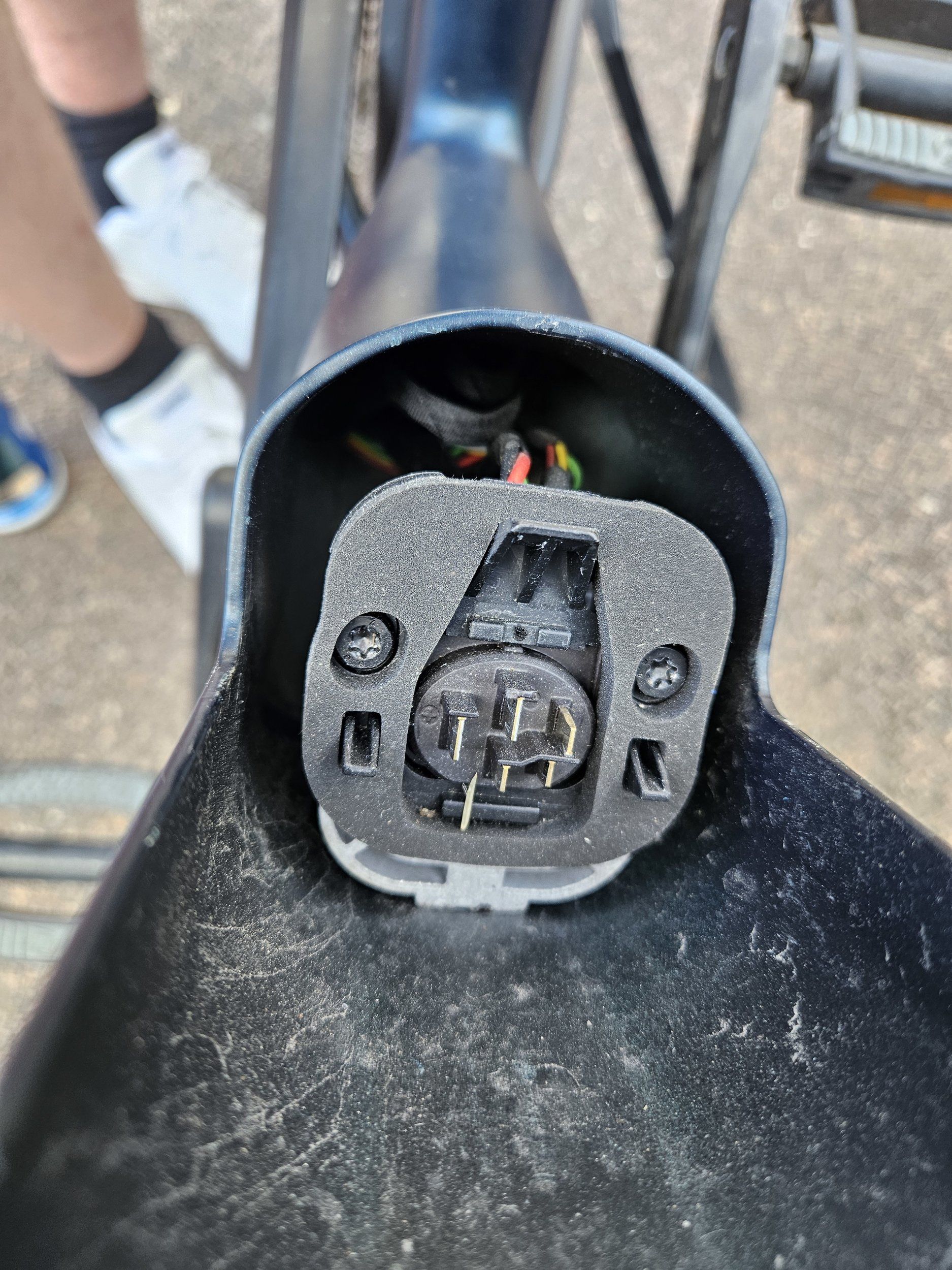

Bifogar bild på min cykel samt hur kontakten ser ut för batteriet. Cykeln är från 2019.

Tycker att det ser ut som kontakten är samma och det är bredden/höjden som skiljer.
I alla fall om man utgår från att kontakten skall sitta på samma sätt.

Håller med, det ser så ut. Men... nej. Inte enligt de jag pratat med.
Det jag ser det tydligast på är de där "guldiga" sakerna, som inte sitter på "samma ställe", inte i förhållande till själva kontakten.

Men används de där "guldiga sakerna" till något på din cykel för att få kontakt mot motorn?
Tittar man på bilden på kontakten så är det ingenting som ansluter mot "guldet".

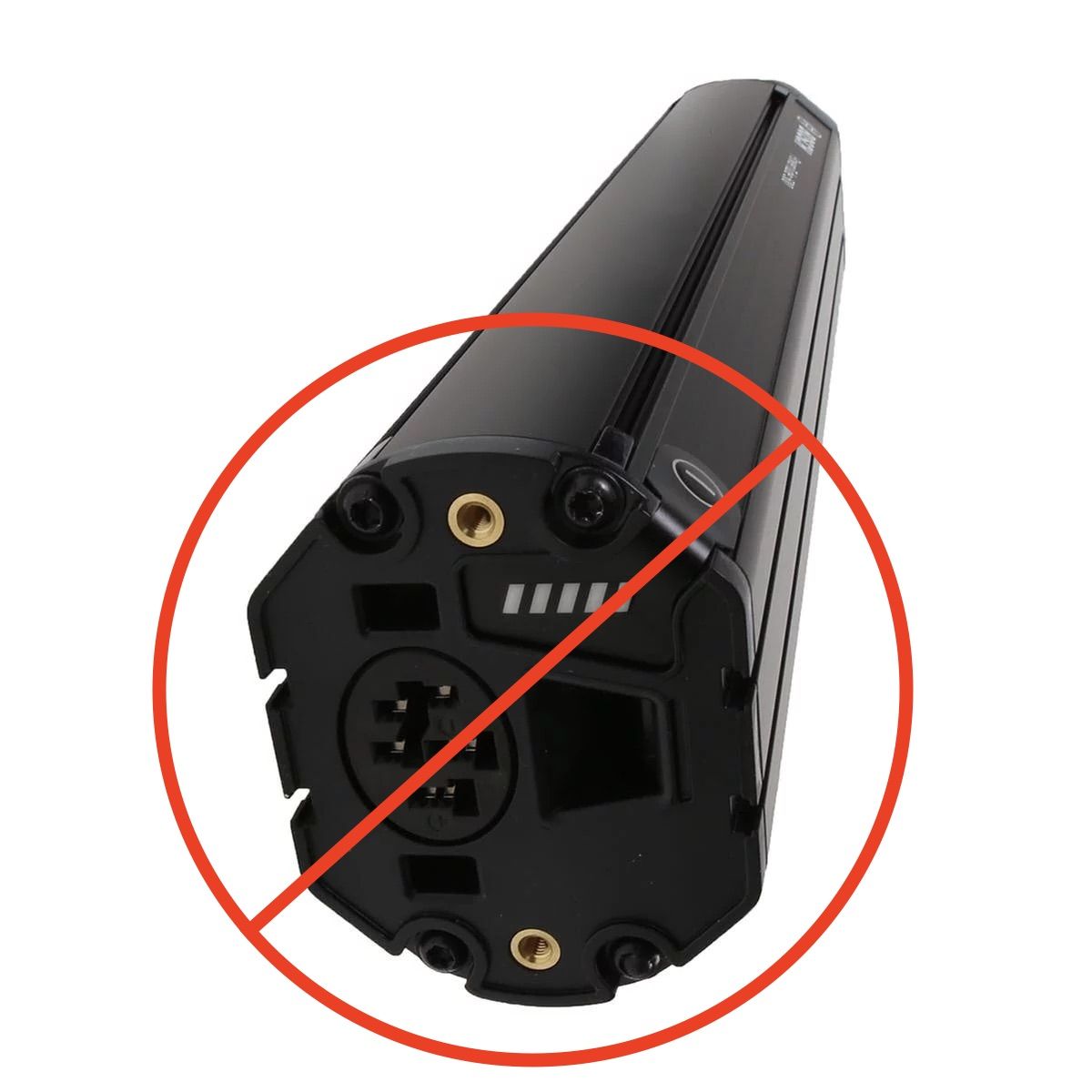

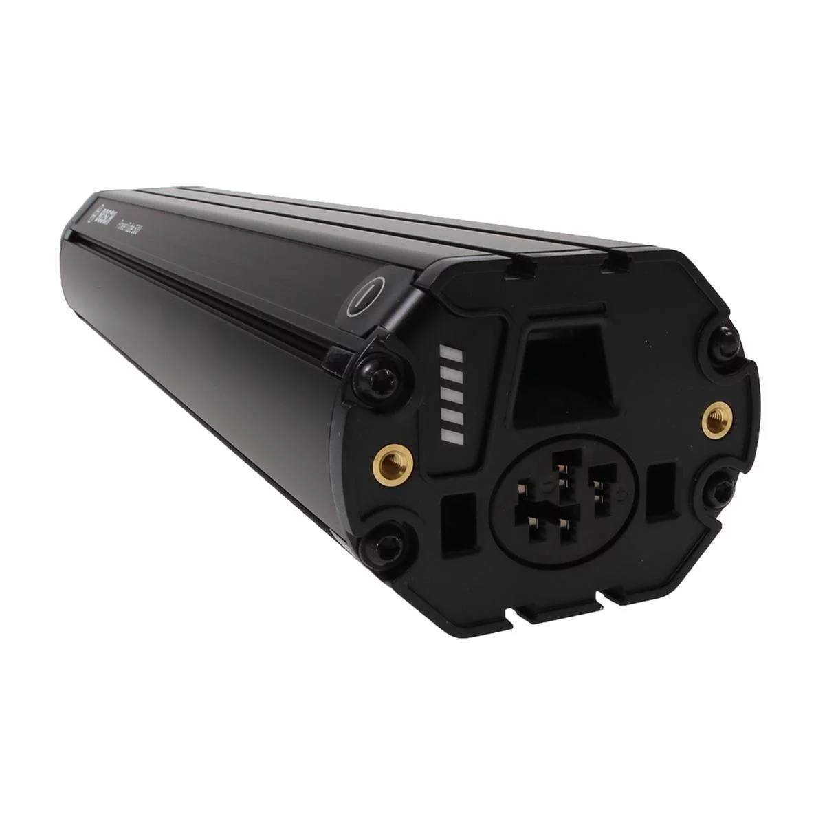

Om du kikar på bilderna ovanför här och utgår från kontaktens position (hur stiften sitter) så ändras bredden/höjden på batteriet beroende på om du väljer horisontalt eller vertikalt.
Om jag får spekulera i vad de "guldiga" sakerna gör så är det för att montera dit tillbehör.
Det är inget direkt ovanligt batteri det där, så en handlare bör kunna ta ett batteri från en annan hoj för att kolla passformen.
Bifogar en bild på där jag roterat ett batteri för att visa på hur kontakten ändras om man roterar ett felaktigt batteri och då missar passningen mot ramens kontakt.
