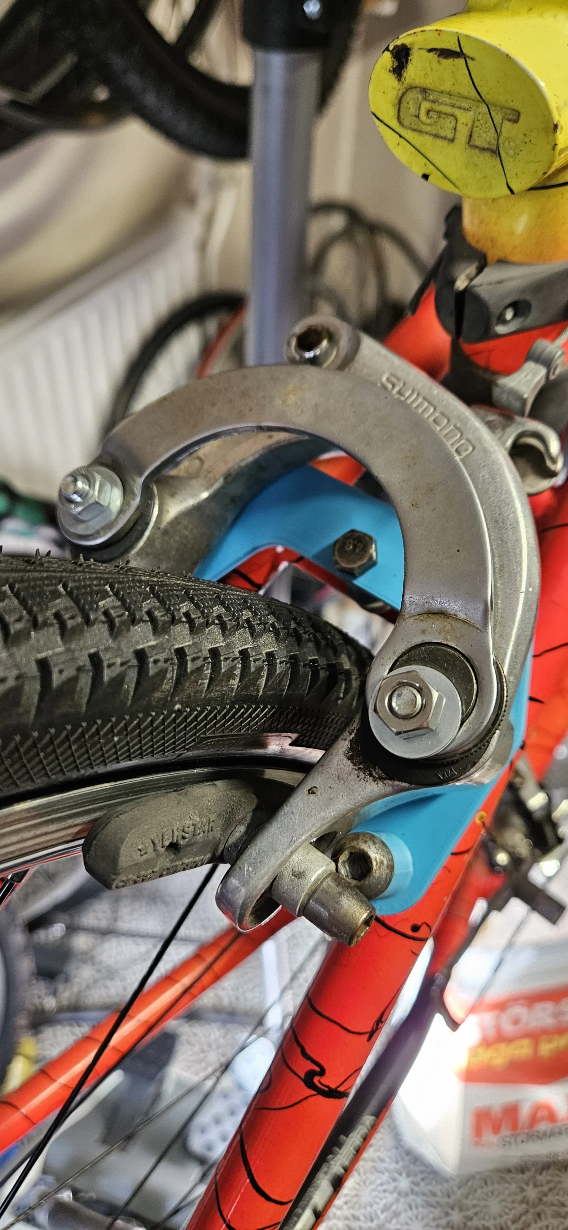

Tänkte bygga om en gammal gt karakoram till gravel och hade gärna fått dit ett par 700c hjul. Hjulen passar i ramen men måste lösa bromsarna på något sätt.
Har hittat att mavic gjorde en adapter förut (se bild) men verkar inte gå att få tag i och moderna adaptrar funkar inte då pinnarna är fasta och inte går att skruva ut.
Är det någon som vet om det går att få tag i liknande adapter eller ska man bara köra 26" hjul och se glad ut ?

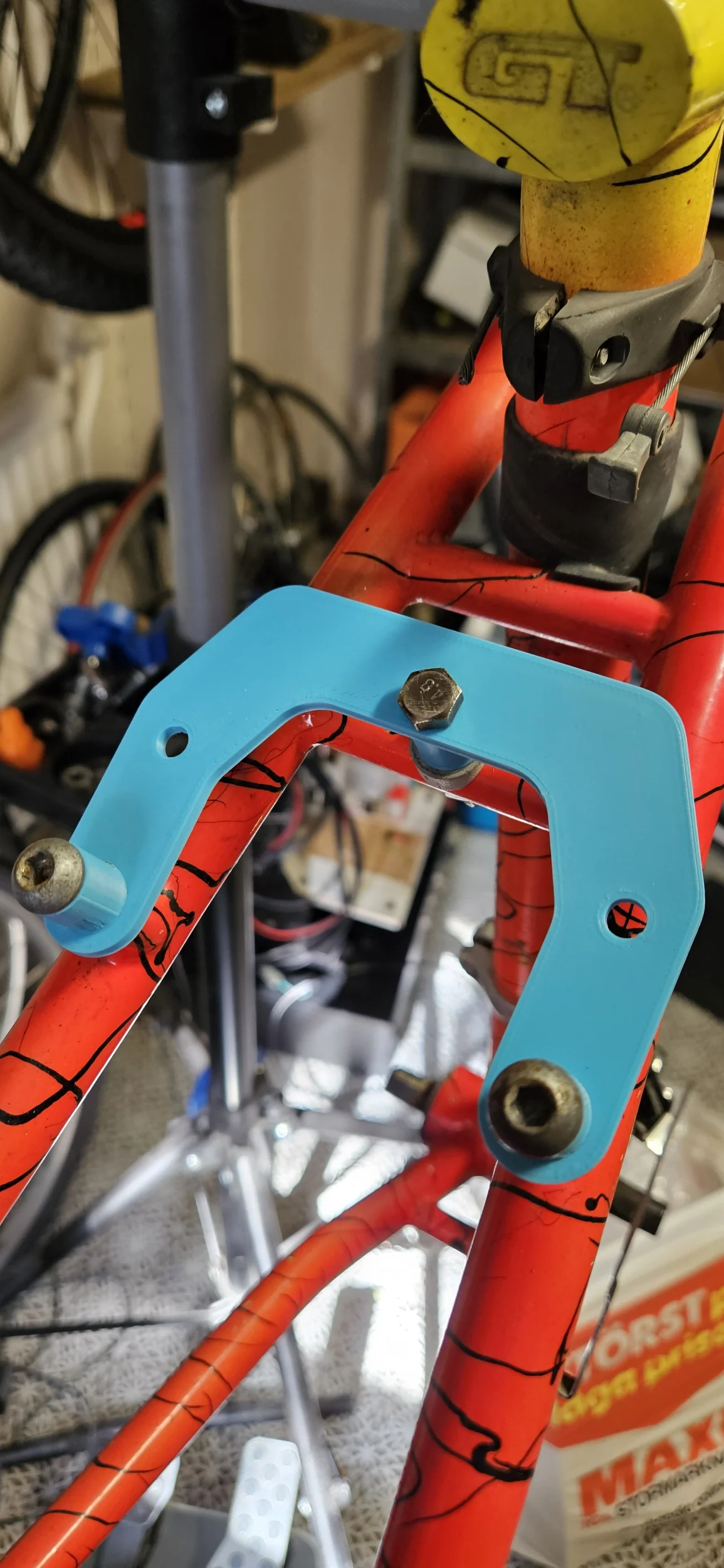

Första adaptern ändrar ju geometrin på bromsarna vilket jag inte gillar och den nedre modellen jag menar inte funkar då tanken är att man byter ut pinnen mot en skruv vilket inte går då dom är fasta. Sen är ramen gjord för u och inte v bromsar så finns inte hål för fjädrarna på v-bromsar vilket gör att adaptern kan rotera.

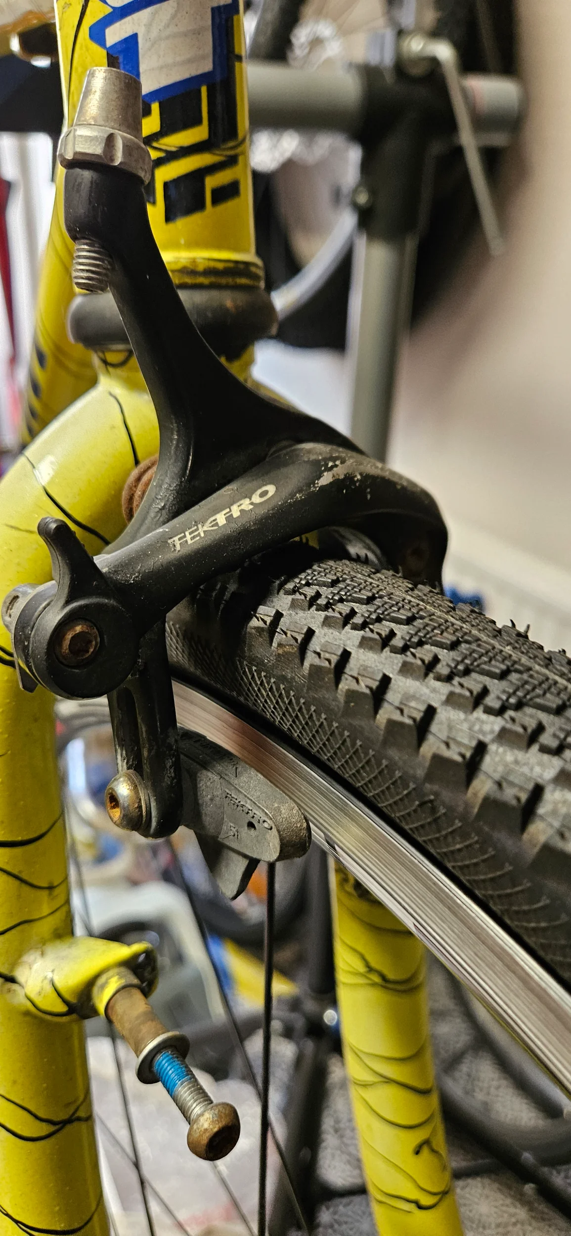

Et par vanliga fälgbromsar, typ landsväg, borde gå att få på med lite kreativitet. Sen kan det ev vara svårt att hitta några som tar breda graveldäck.
Bromsadapter 26" till 700c för retro mtb --> gravel
Kolla din ram och framgaffel. På min GT skulle jag få plats med max 34mm däck om jag körde 700c, och då är det slicks vi snackar om

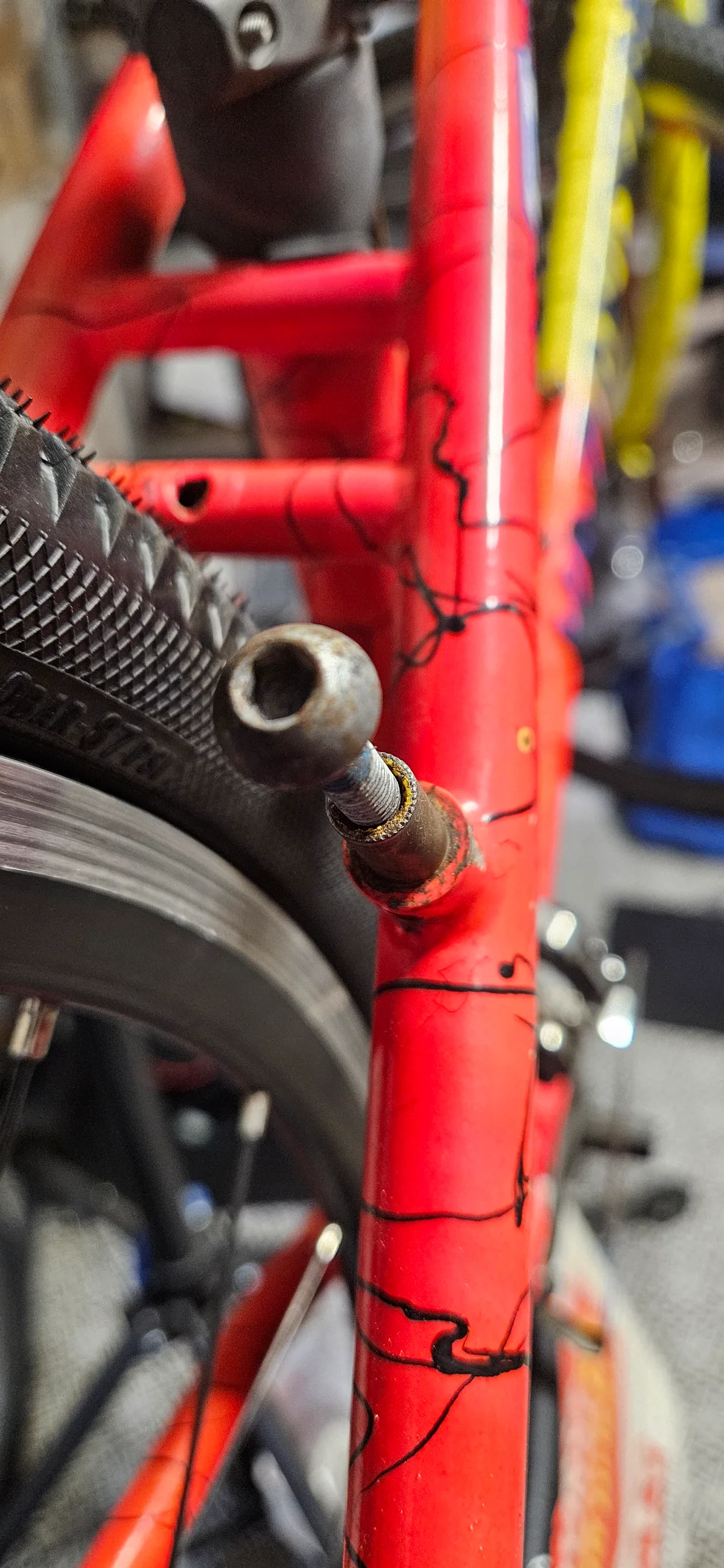

Fram funkar det då jag testat redan :) men bak tar stolparna i och är inte villig att kapa i ramen :P

Ville just skriva att du troligtvis kan montera en lvg-broms på andra sidan av staget. Men då såg jag sista inlägget.
