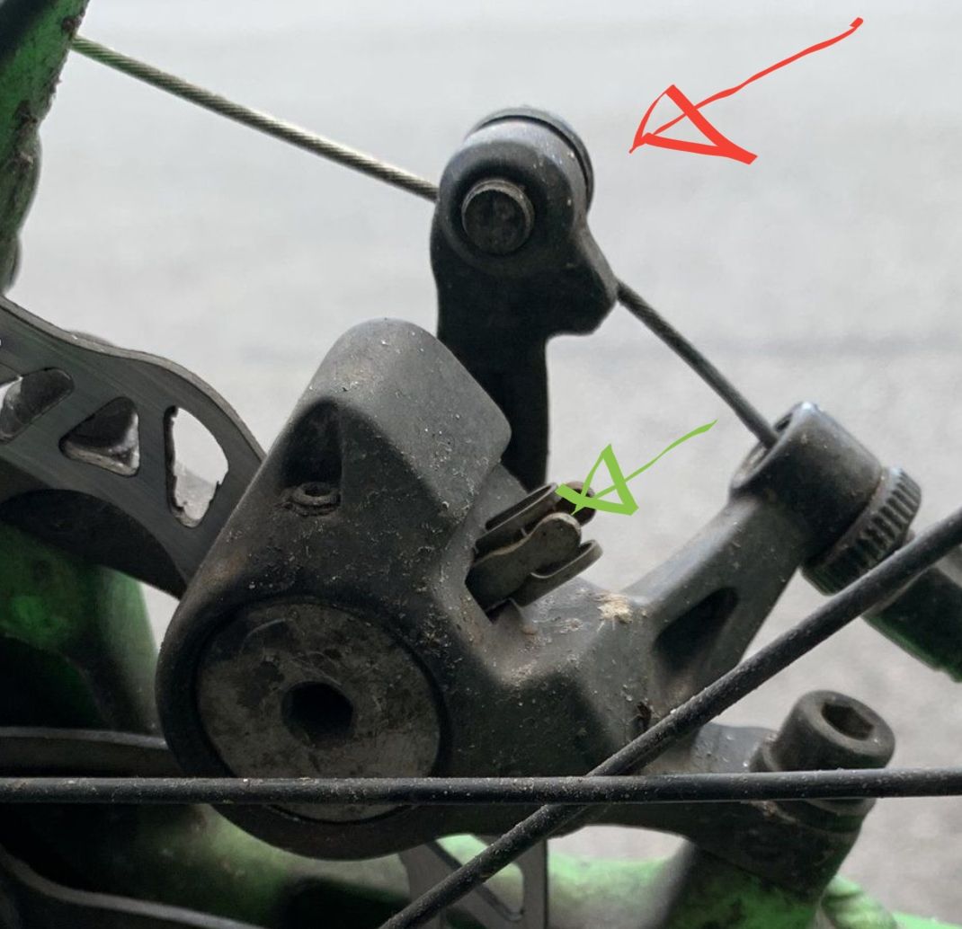

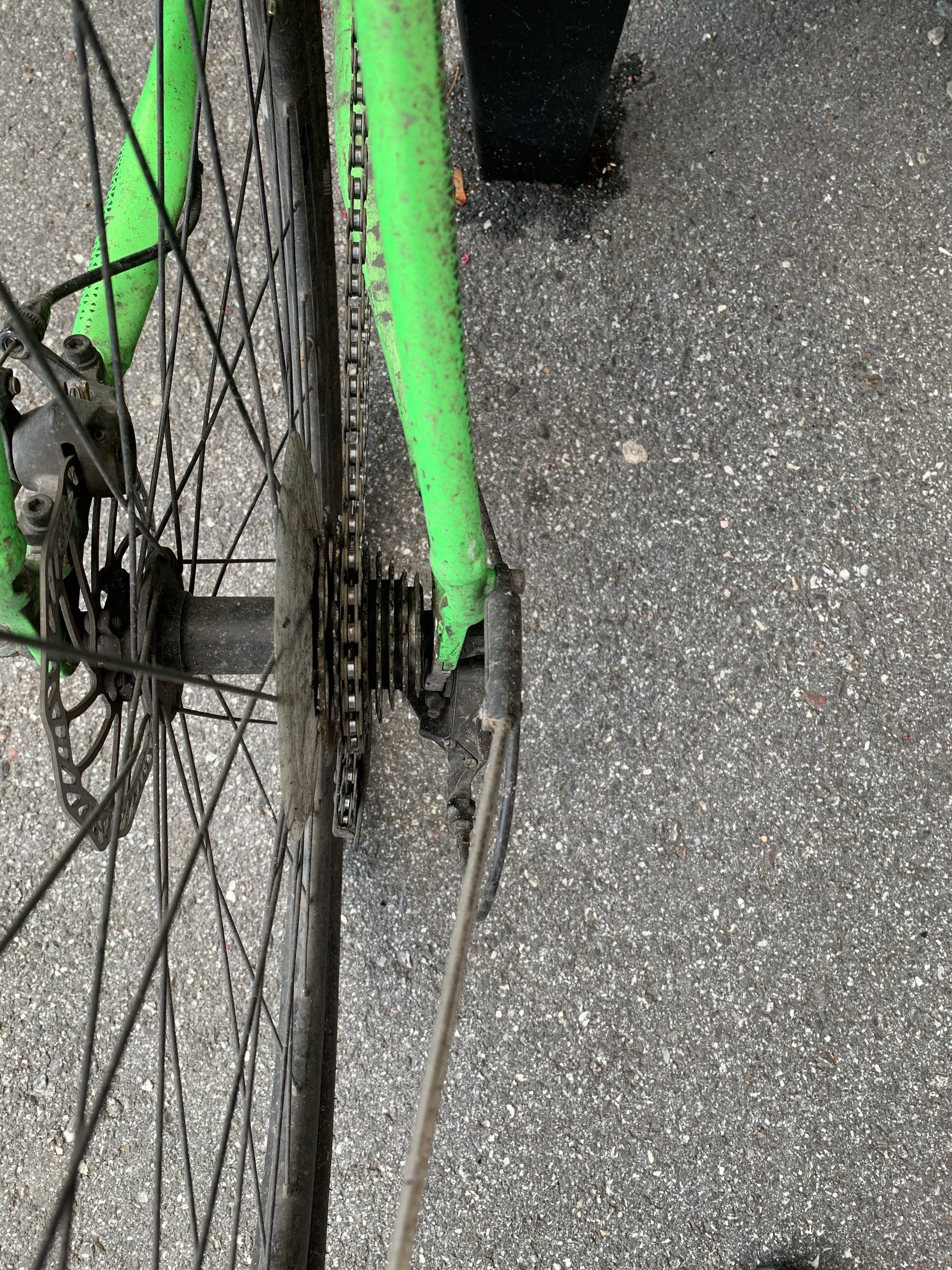

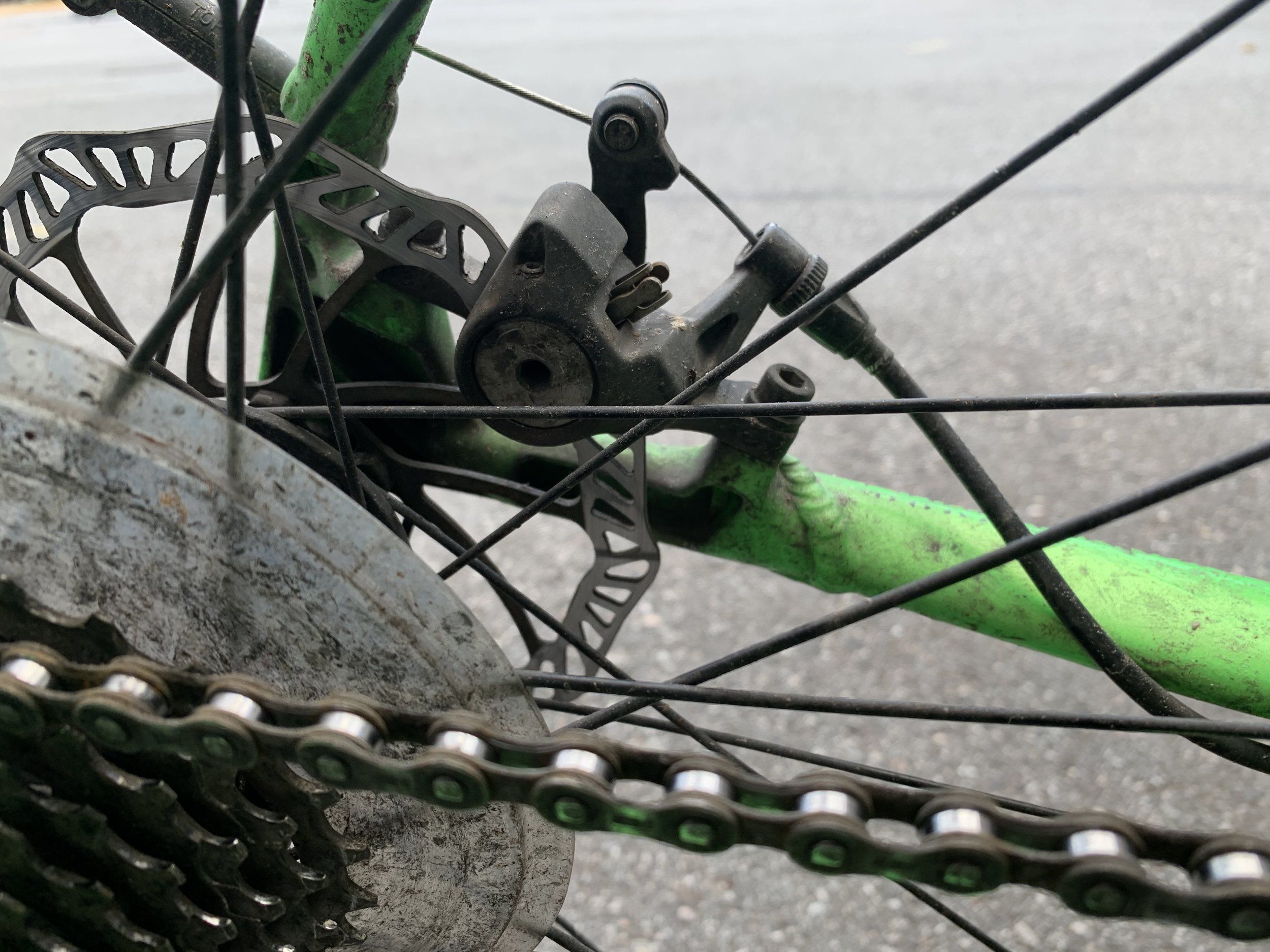

Här är bilder på bakväxel samt den där skruven jag skruvade lite i när bromsarna blev lite bättre

Vinkeln på bromsarmen ser udda ut. Inte mycket till hävarm där. Hur mycket belägg har du kvar?

Eventuellt kan du rädda bakväxeln genom att bända tillbaka buren som håller kugghjulen. Det ser ut som att plåten är sned. Tipset är att använda en skiftnyckel.
Förlåt men förstår faktiskt ingenting av det du skriver :) vad är hävarm och belägg? Som sagt är extremt rookie på detta. Sorry om det verkar dumt men försöker lära mig :). Tack till er som svarat!
Bromsarna liksom klickar för att sen släppa helt..
Röd pil = hävarm
Grön pil = här sitter bromsbeläggen. Dessa pressas mot skivan för att skapa friktion så att du kan bromsa.

är det inte växelörat som är snett? ser misstänkt ut på bilden..
Tror cykeln lagts mot drivsidan någon gång, så att växelörat (delen mellan ramen och bakväxeln) böjts. Med lite tur kan det böjas tillbaka, men risken är att det går av. Man skall alltid ha minst ett extra öra i reserv.
