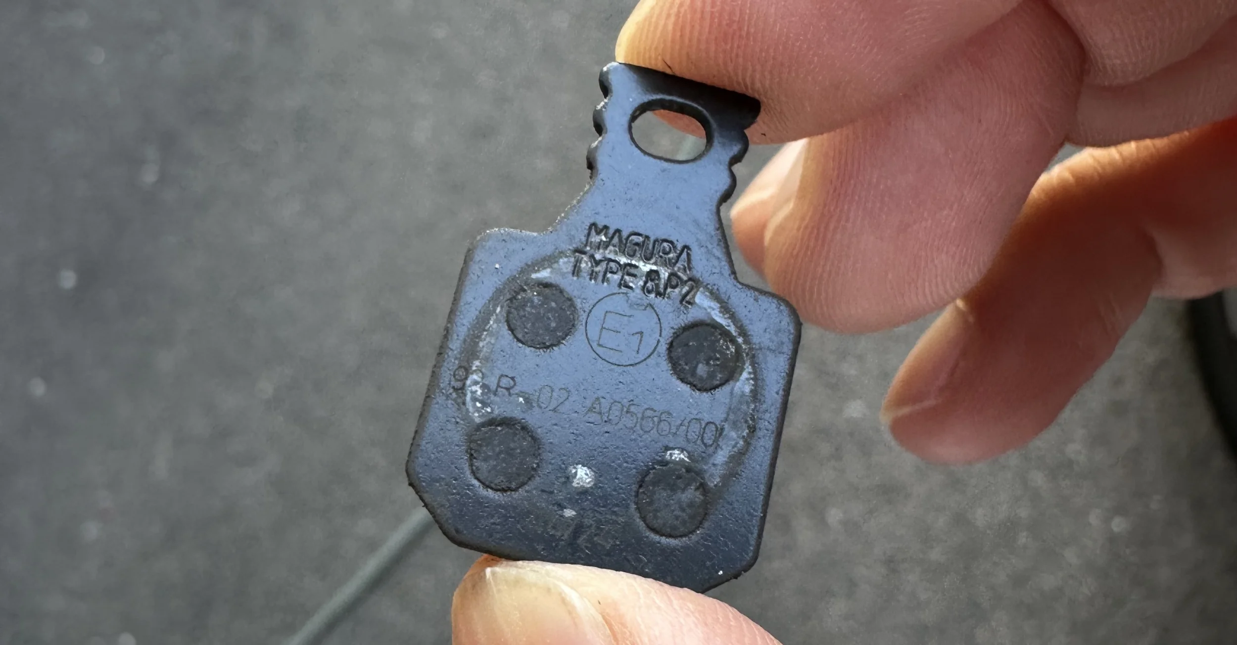

Och bak satt det istället 4 stycken av den här typen:
Verkar ju uppenbarligen funka utmärkt vilket som men finns det någon anledning till att använde den ena eller andra? Pro & cons?

MT7 kommer med 4 separata belägg och MT5 med 2 som standard. När man använder 4 separata är det en skruv som håller fast beläggen, när man använder 2 är dessa formade så att kroken på toppen räcker för att de ska stanna kvar i oken.
Skillnad i bromskraft eller underhåll har jag inte märkt av, jag har både MT7 och MT5 och har kört både 4 separata och 2 belägg på mina MT7:or.

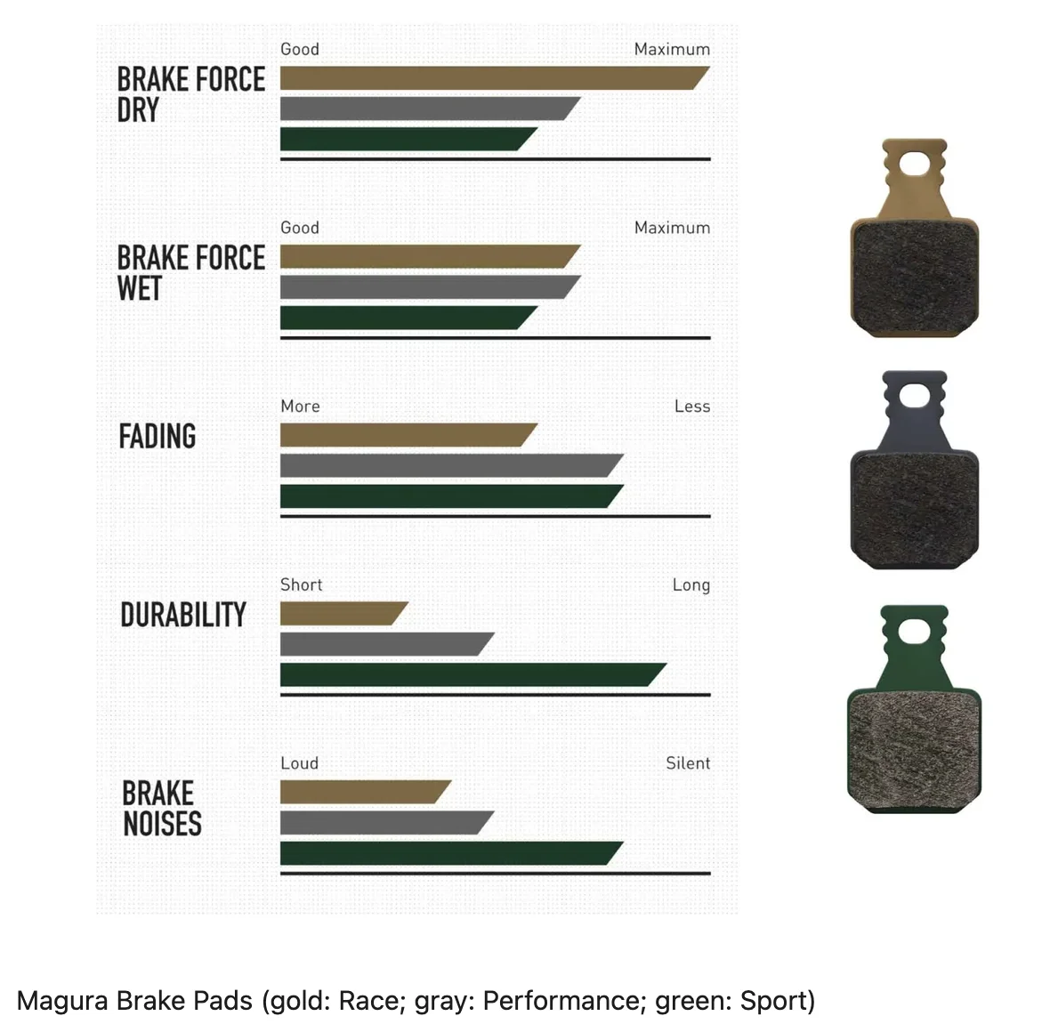

Magura Performance belägg är ok, men kräver jobbig inkörning: 30-50 gånger inbromsning från 30 km/h till noll.
Trickstuff Power är riktigt kraftigt och trevligt, men verkar sliter snabbt.
BBB Discstop HP verkar vara en bra kompromiss, och billiga.

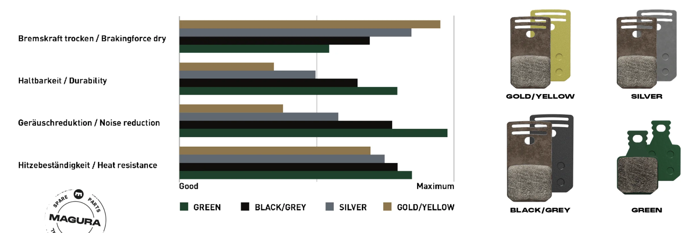

Sen blir jag inte riktigt klok på deras olika kategorier: Race, Performance och Sport. Känns väl spontant som att Performance borde vara en rimlig mellanväg om man vill ha ngt som både funkar för dh och stig och sen inte låter så förbannat (har undvikit sintrade belägg hittills pga ljudet).
Sport bromsar inte tillräckligt kraftig. Jag tycker att Performance bromsar tillräckligt kraftigt. Race är gjord av metall, jag har inte provat dom.
Men som jag skrev måste man bromsa in Magura belägg enligt föreskriften, jag har aldrig ens orkat accelerera till 30 km/h 30 gånger i råd, och fick alltid förglasning sen.
På 2-kolvs bromsar skulle jag klart rekommendare BBB eller Trickstuff belägg. Jag har ingen erfarenheter med separate belägg på 4-kolvs Magura bromsar, men några här tycker att det är problematiskt.
