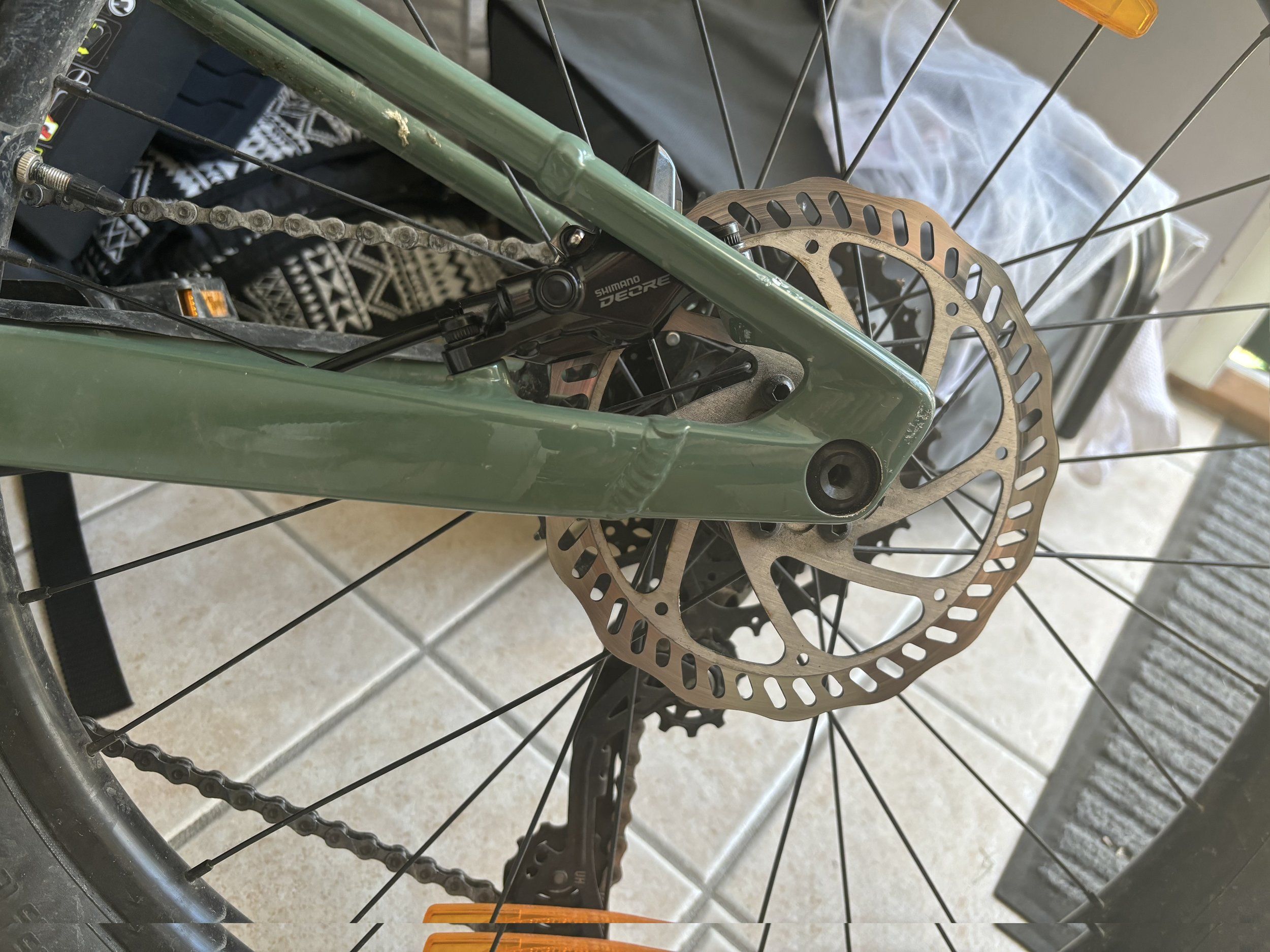

Efter att äntligen fått slangen igenom ramen så är det dags att skruva fast oket, inser att oket är för tjockt!! den slår i ramen och kan därför inte centreras över skivan (se bild https://drive.google.com/file/d/1l0pj7WkJL6NeIN8rrzAQXEefT8_xVJIF/view?usp=sharing).
Vad kan jag göra?!

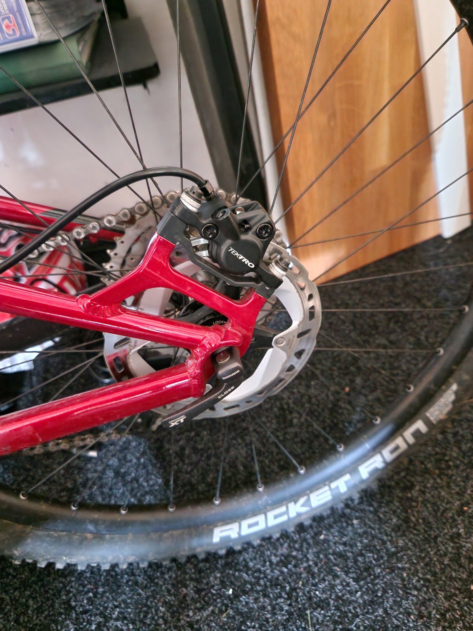

Fler bilder. Funkar det med större skiva? Mindre skiva?
Störig design. föredrat när oket inte sitter på chain stay. Men det brukar ju gå med rätt diamter på skivan. Problemet är väl större på små storlekar. På mb31 passar det (så klart) men svårt att få plats att skruva.

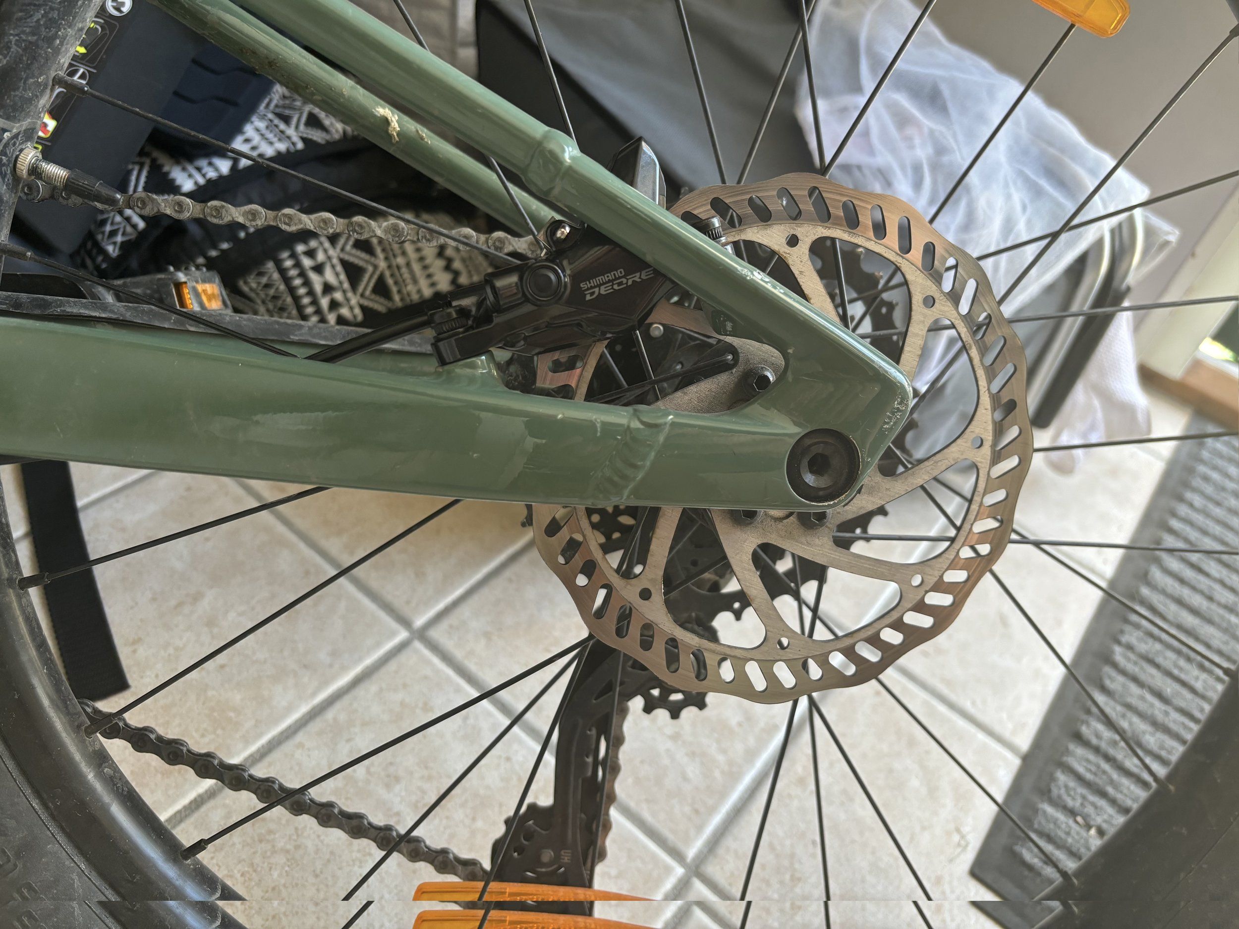

Jag tror tyvärr inte en mindre skiva gör någon skillnad. Se på denna bild, har markerat var oket tar i ramen. Det är oket som är lite extra tjockt just precis där.

Svårt att se även på denna bilden, ta en bild rakt från sidan så man ser okets placering i förhållande till kedje och sadelstag samt skiva
Ja, jävlar. Det ser tråkigt ut. Jag hade testat med större skiva men du kan ha rätt.

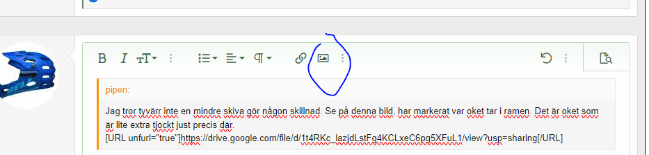

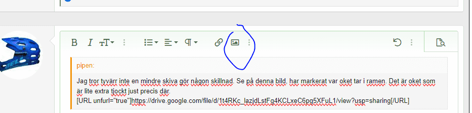

Infoga bild gör att fler orkar läsa (och fler bilder)

Den funktionen fungerade inte igår när jag postade tråden. tack. :)

Ja nu när man ser hur det sitter så håller jag med om att en större skiva nog inte hjälper. Ser nästan ut som att det skulle bli ännu värre.
