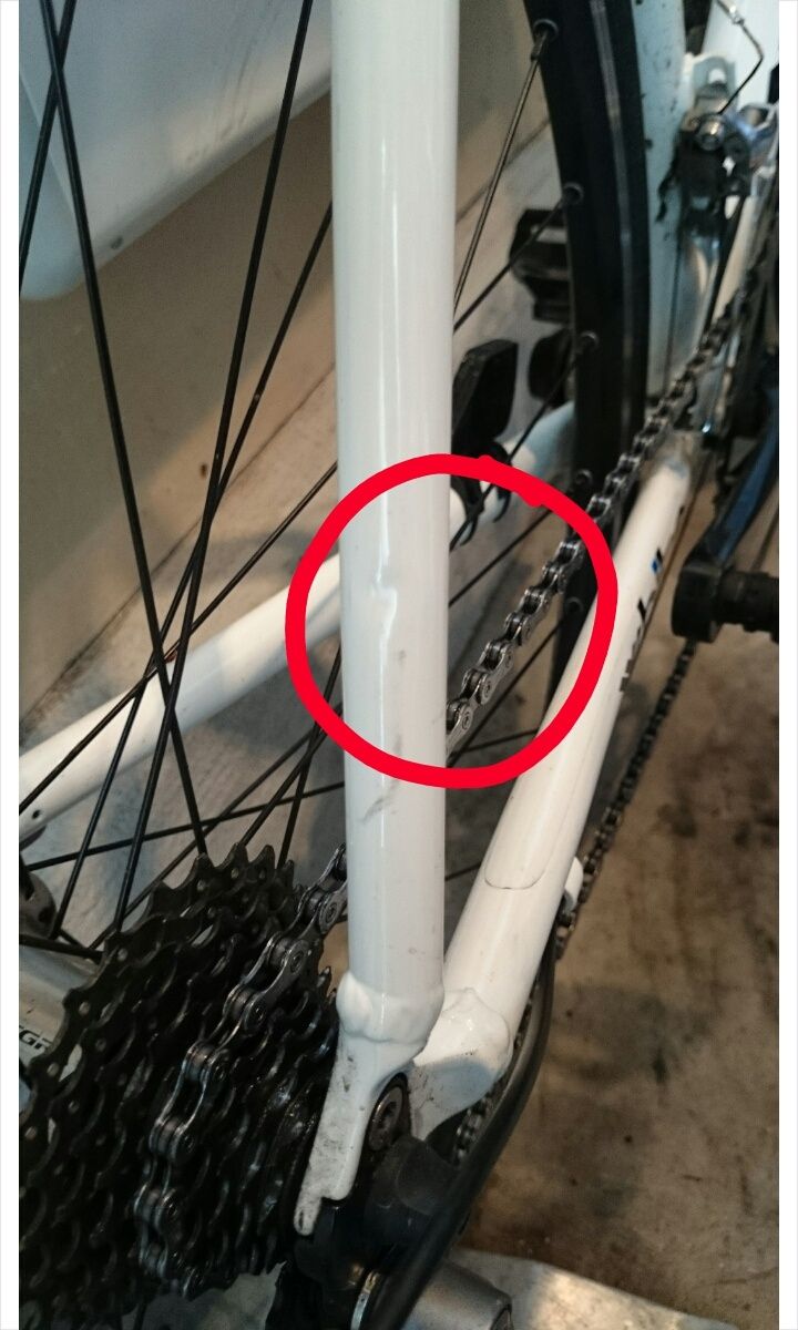

Hej!
Var ute å cyklade racer med klubben idag, pga av en kraftig inbromsning i gruppen körde bakomvarande cyklist in i mig och des styre kom in i mitt bakhjul. Några ekrar gick av pluss skrapmärken på min cykel. Upptäckte sedan en bula på höger sadelstag 10-15cm upp från baknavet (se bild). Nojig som jag är, är jag nu fundersam på om det bara är att skrota ramen, då bulan sittter på stagets ovansida känns det som om risken finns att röret vilket sig vid högre belastning?!
Hur farligt är det med en bula på ramen hos en racercykel, å just där!?
Tack på förhand / joakim

Den såg inge farlig ut & den har inga vassa kanter som kan leda till sprickor så vitt jag kan se.
Hållfastheten lär inte påverkas märkbart, skulle jag tro.
Det är bara att cykla på! :-)
Frid!
Bula på sadelstaget, vad göra?
Är nog ingen större fara även om det är ett ramrör som utsätts för relativt stora tryckkrafter.
Rent generellt är det s.a.s bättre om skadan sitter på ett rör som utsätts för dragkrafter som de undre gaffenbenen.
