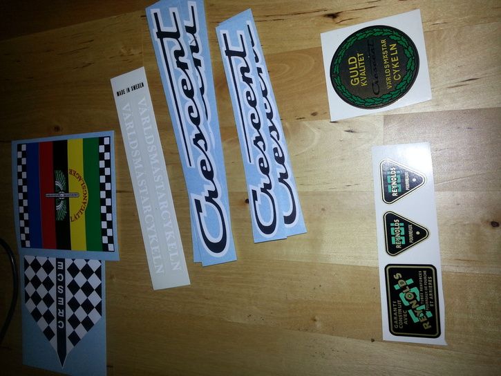

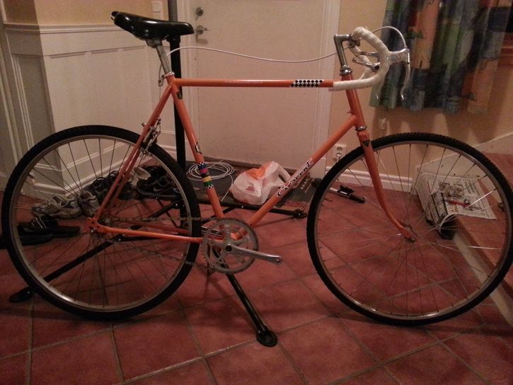

Ja, jag vet att jag är jävligt seg. Måste ju vara det längsta projektet ni varit med om sett till antalet egentliga arbetstimmar.
Nu är i alla fall ramen orange och fin, ska väl fixas till lite här och där men helt okej! Har tyvärr ingen bild på det, men det kommer väl.
Dekalerna damp ned i brevlådan imorse också, trevligt trevligt.
Behöver dock lite hjälp med vart alla ska sitta.
Behöver främst hjälp med de 4 märken längst ned i bild, det guldiga och de svarta "Reynolds".
Sedan vet jag inte riktigt vart de små dekalerna med "Crescent" texten precis ovanför ska sitta heller.
Sist och faktiskt minst (spelar ju ingen roll egentligen) finns det ett litet märke med guldig text "MADE IN SWEDEN". Nån som vet vart den ska sitta? :)

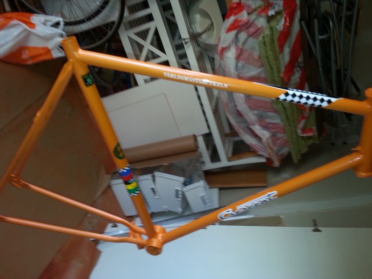

En liten snabb dålig bild på hur ramen ser ut innan det kommer på lite klarlack på den!
Blixten på kameran gör att den ser lite gul ut, men det är inte HELT rätt nyans på den. Dock ser det bättre ut än vad det gör på bilden tycker jag.
Nu är det egentligen bara att låta lacken härda lite innan jag monterar ihop allting och tar ut den på jungfrufärden!

Oj vilken skillnad mot trådens första bild. Bra jobbat!

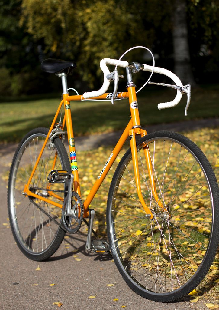

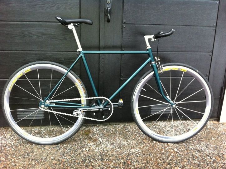

Nu är den i stort sett klar! Äntligen, va? Bild har jag bifogat i första inlägget, men kan slänga in den här också.
Det var faktiskt inte helt lätt att veta vart alla delar skulle sitta när man aldrig gjort det förut, men tror det blev ganska rätt iaf!
Ska köpa nya pedaler, kändes inte rätt mot cykeln att sätta på de gamla rostiga pedalerna när den är så fin..
Sedan ska jag fästa bromsvajern mot ramen. (kanske intern vajerdragning nästa sommar?)
Premiärtur blir på lördag, ska bli finfint väder då!
[Bygg- & projekttråd][Nu KLAR! med före/efter bild] SS av Crescent Världsmästarcykel

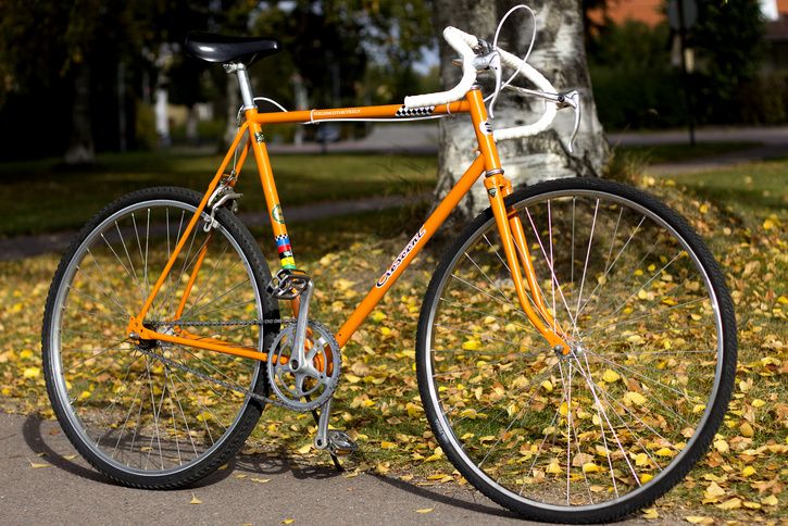

Blev en premiärtur idag, ca en mil. Var jävligt skön att cykla på, men bakhjulet är inte helt rakt så det får bli nytt till nästa sommar.
Utväxlingen(heter det så?) var ganska hög men det var gött när man kom upp lite i fart.
Tänkte egentligen stanna halvvägs och ta lite fina bilder i det tänkta soliga vädret, men stötte på spöregn när jag hade kommit halvvägs så fick skynda hem.
Så fick bli att tvätta av den när man kom hem också..
Men på det stora hela är jag väldigt nöjd med den :)

Var fick du tag i dekalerna? Finns det "dekalset" att köpa någonstans?
Sandpapper, samt färgborttagningsmedel & lite sandpapper i skarvar och typ vid vevpartiet och där det var svårt att komma åt.

En utomhusbild när den är helt klar vore nice! När vajer och pedaler är på plats. Cykeln på en regnvåt asfaltsväg, lite mulet, några feta träd i bakgrunden, gula höstlöv som matchar cykel. Tack.

Challenge accepted. Då har jag en anledning att ta den på en tur imorgon också :) Förutsatt att det inte regnar
Fick en trevlig söndagstur idag, blev väl ca en mil. Har troligtvis gått längre på två dagar nu än den gjort på två år.
Mycket roligare att cykla på den i solsken än i spöregn!

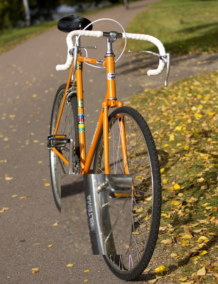

Nåväl, som lovat: Matchande höstlöv, träd och crescent
Stiligt. Färgen gjorde sig bra mot höstlöven.
Jag har kanske missat något, men varför har du ingen frambroms?

Grattis! Den ser riktigt mysig ut. Dessutom ser den ut att kräva ett minimum av underhåll, vilket alltid är trevligt när man vill ut och cykla omedelbart.

Om jag ska vara ärlig så fick jag inte ihop den ordentligt, vet inte riktigt vad som var fel på den. Sedan var jag tvungen att ta lite småsaker från den bromsen till den jag fäste på bakhjulet.
Får väl köpa två nya bromsar när jag köper nya hjul, blir väl till nästa sommar

Hur löste du det med kassett-konverteringen till SS? :)
Mer bilder!! :D Den här platsar in i cykelporr-tråden.
Kul att ni tycker om den :)

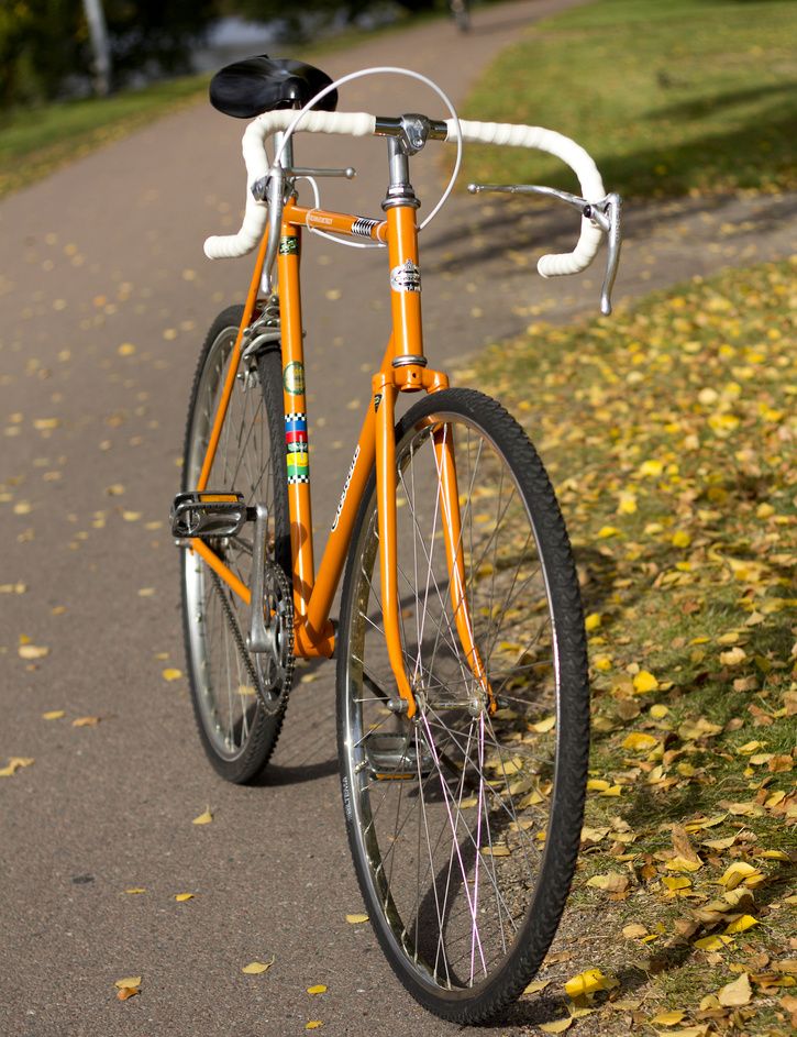

Jag köpte ett vanligt BMX frihjul och smällde på, blev inte världens bästa kedjelinje men det funkar!
Bjuder på en sista bild
AAARGH... mina ögon!!! Det svider!!!
Jag har inget emot Biltema så länge det inte syns ;-)

Haha, sorry.. Men som sagt blir ju nytt hjulpar till nästa sommar :)
Det där löser du med en tuschpenna :)
Var har du köpt klistermärkena?
Snyggt jobbat!
Ett par bättre och snyggare däck förtjänar den tycker jag.
