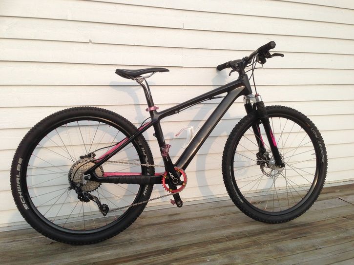

Har byggt en 26:a av en kinaram och lite överblivna delar och rosa bling till dottern. Valde en 15" ram. Med singelklinga och 11-40 bak så funkar det perfekt. hon är 155 men har cyklat på 15" sedan hon var 145.
    88 KB · Besök: 29

Snygg, men jag måste ha något ännu mindre, grabben i fråga är just nu 136 cm och stadigt växande. Fyller snart åtta och har långa föräldrar att brås på.
Såg att en 24" commencal rekommenderas från 130-150 cm? När kan man förvänta sig att en sådan skulle bli för liten?

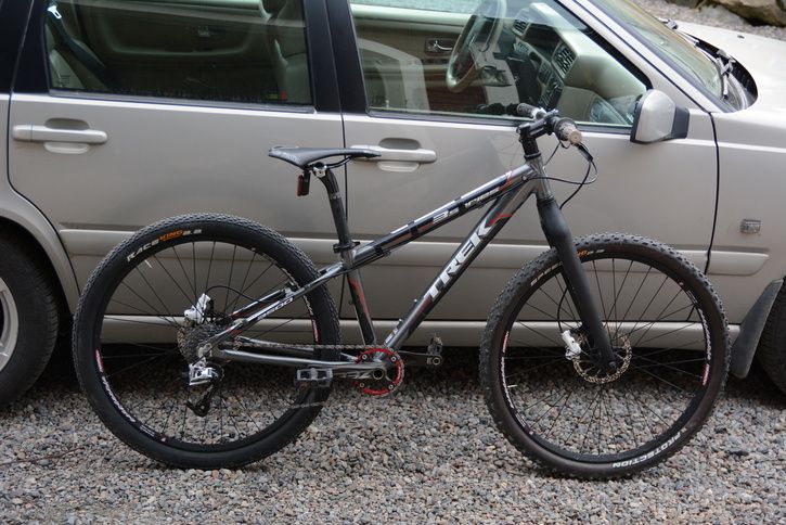

Jag fixade till just en sådan hoj här i vintras.
Hittade en trek XS ram i gott skick som jag byggde från ilag med en kinagaffel och ett överblivet hjulset.
Shimano zee vevar finns i 165mm längd.
Dottern verkar gilla den, och hon sitter helt bra på cykeln.
När den var klar bad jag henne välja vilken sadel hon skulle ha, den som satt på tidigare(ganska mjuk och fjädrande), eller någon ur mitt lager?
Nej sa hon, jag vill ha dendär som är lätt med kolfibermönster på.. :D

Tjusigt, hur lång är dottern om man får fråga?

Hon e ca 150, kanske lite över.
