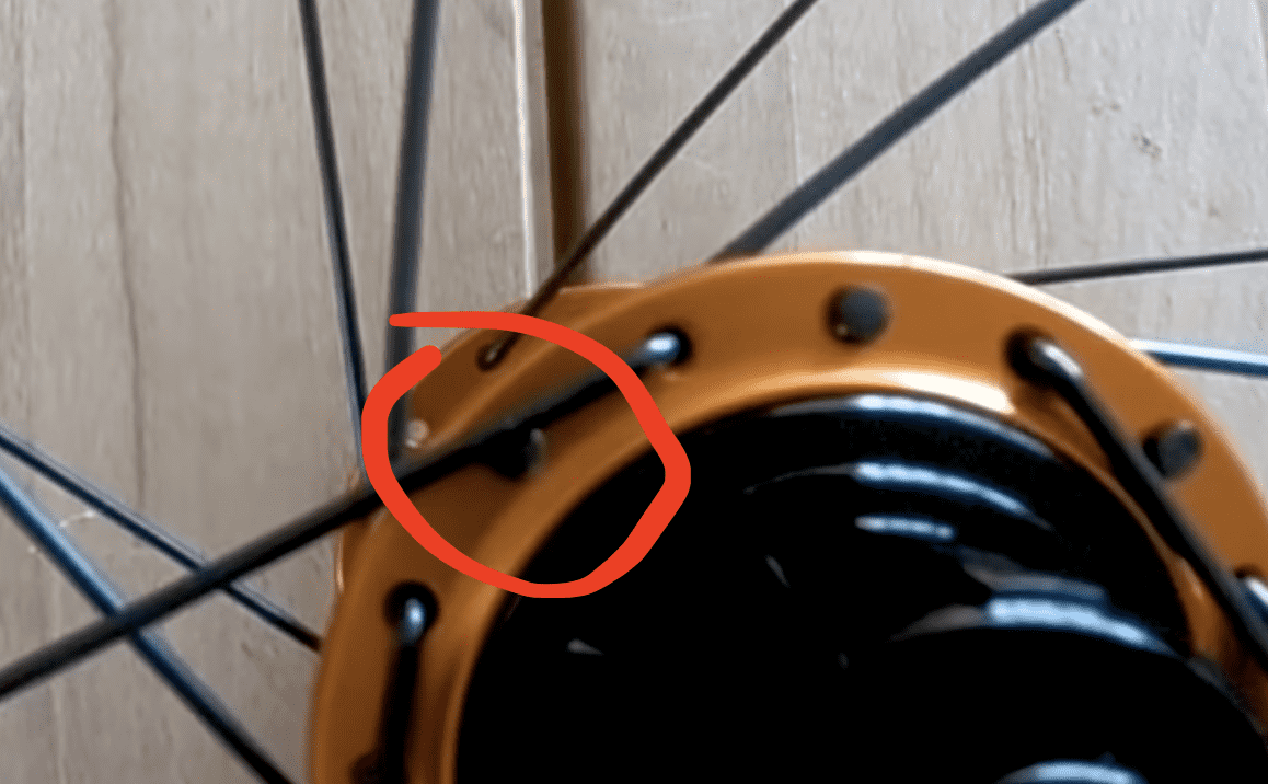

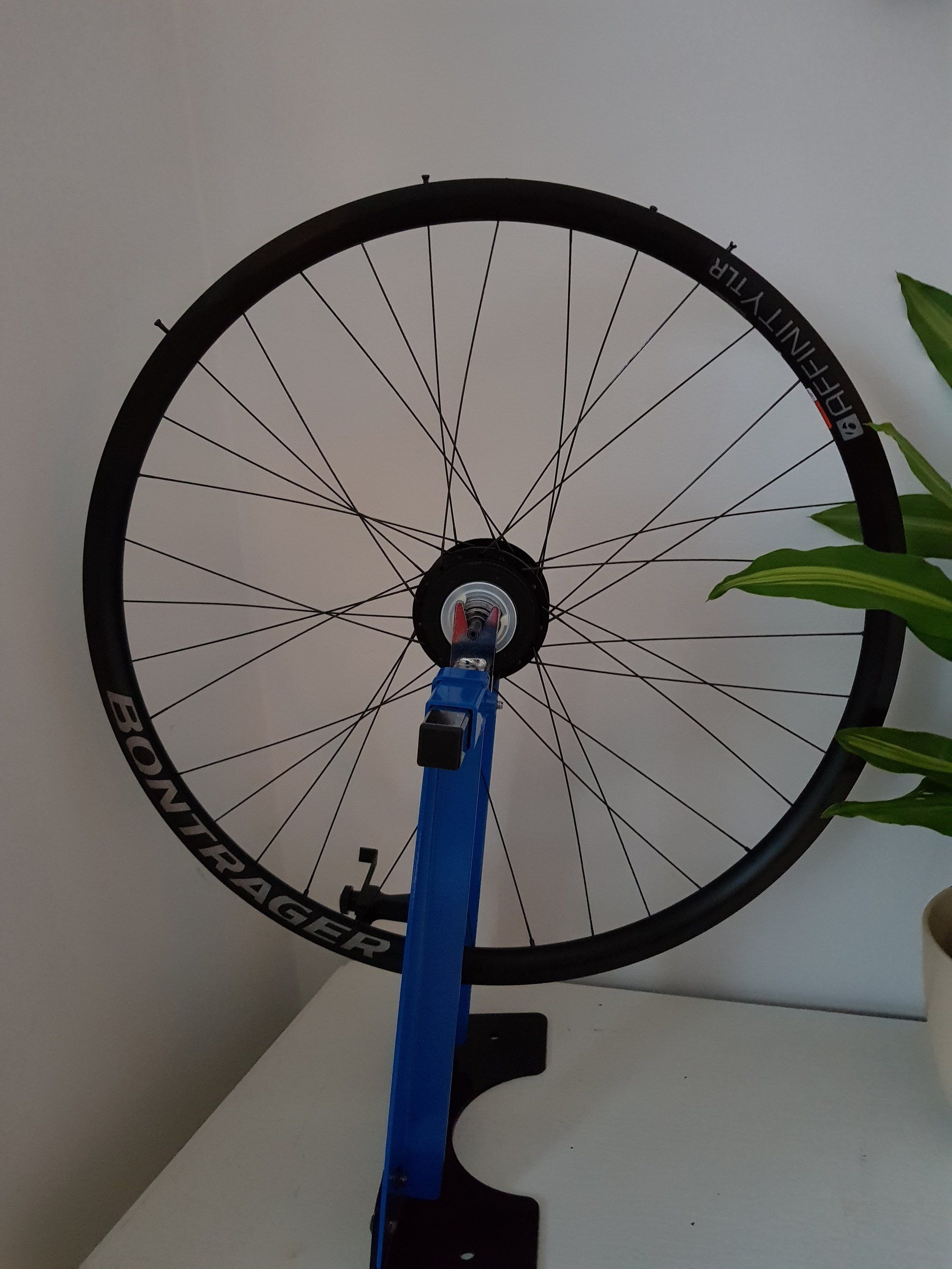

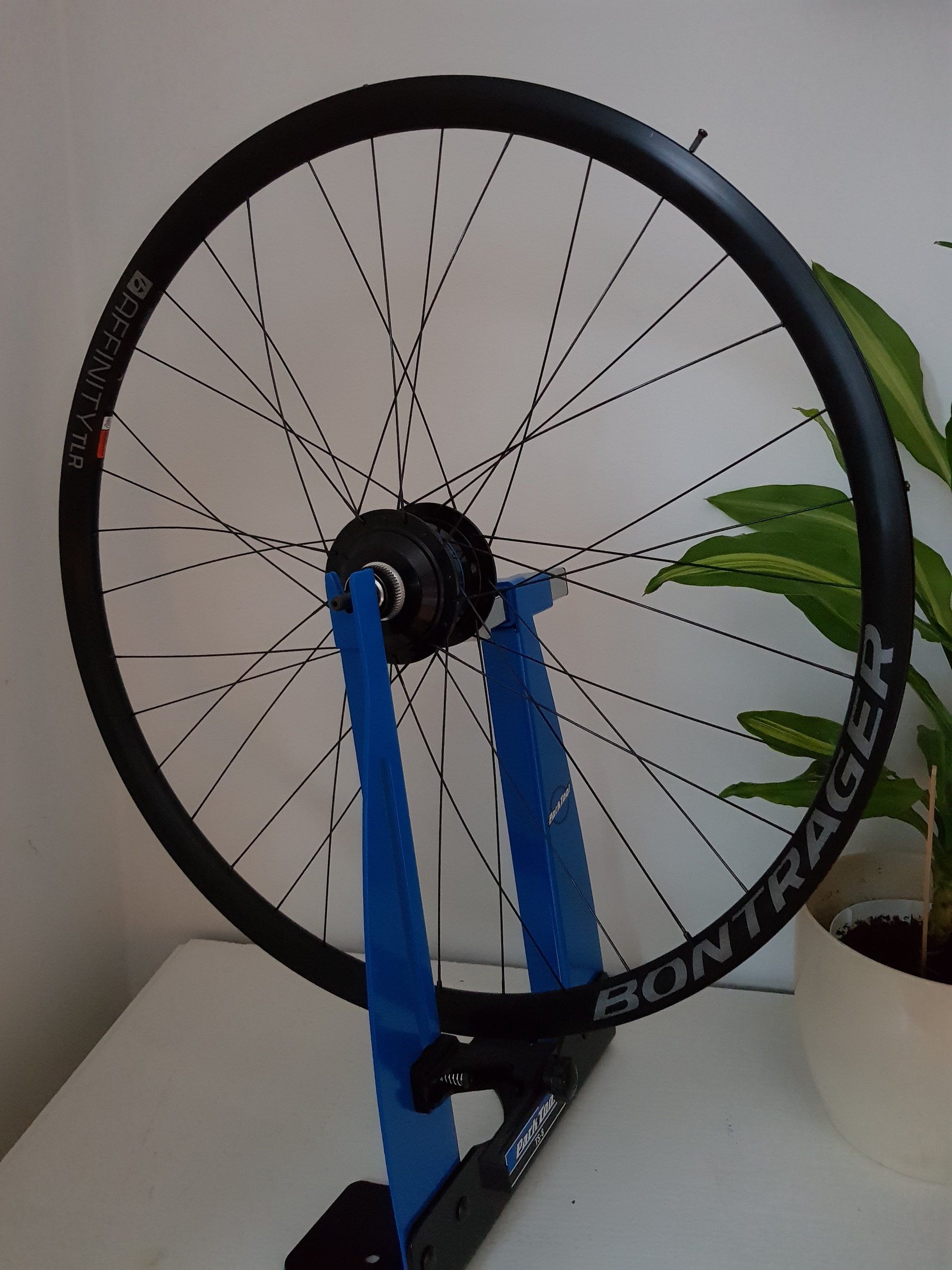

Så bygget är igång men något är galet, hilfe bitte
Använde denna
Ekrarna går att skruva ända upp i nipplarna men är inte nära att spännas och fälgen är inte centrad över nav

Om jag inte sett fel har du ekrad 2-kors, men ja skulle förvänta mig 3-kors. Har du beställt ekrar till 2 eller 3-kors?
