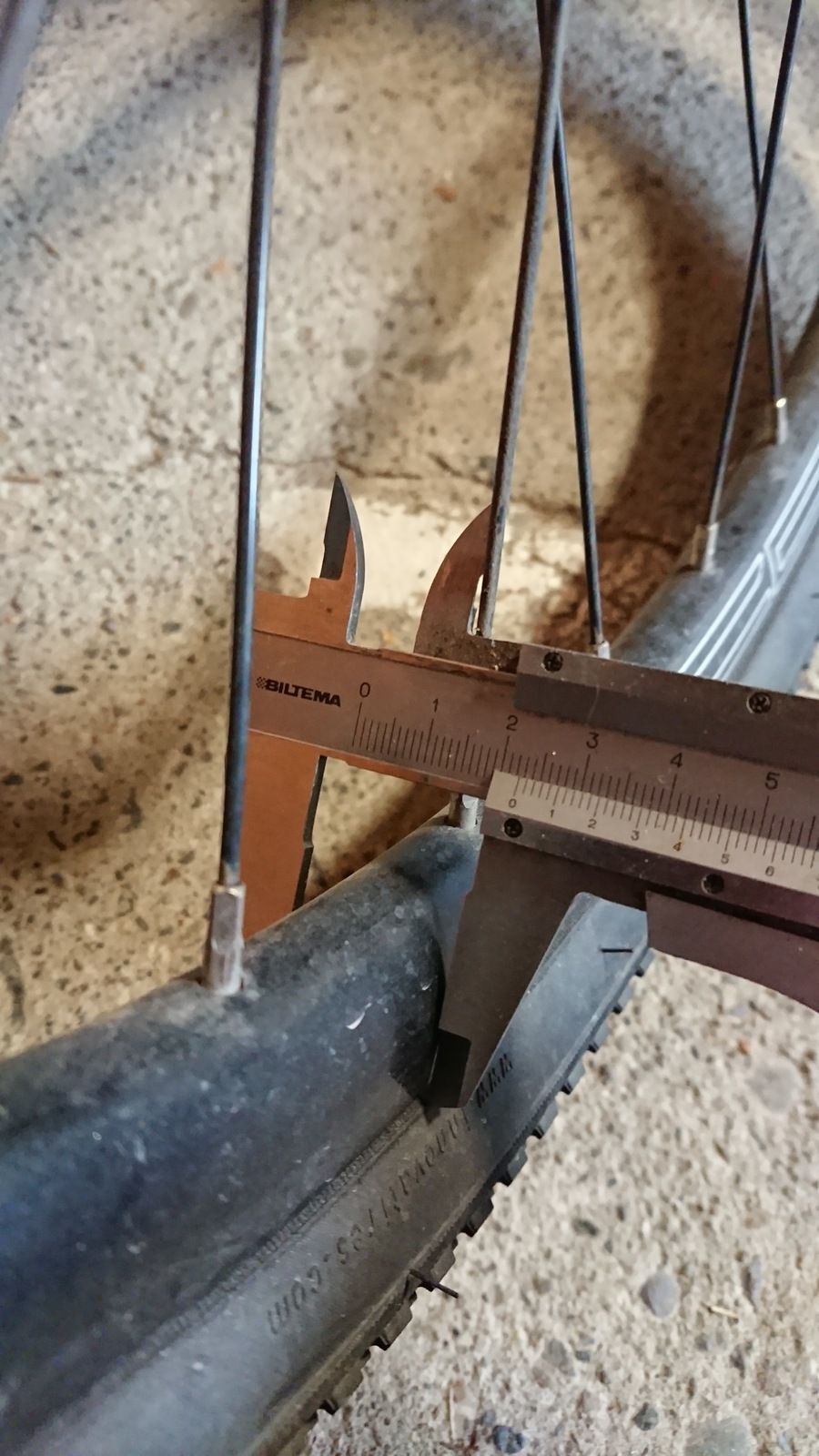

Tror inte jag kan klämma dit så våldsamt däck på den befintliga fälgen är jag rädd. Eller kanske jag har fel(se bild)? Nuvarande är 40-622

De där fälgarna kan du nog köra breda däck på utan problem. Det är gaffel/ram (och om man har fälgbromsar även bromsarna) som kommer sätta begränsningarna.
