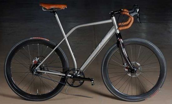

Jag gillar verkligen den här cykeln och tänkte bygga ngt liknade. Remdrift, navväxel, 29" hjul, carbonfälg och gärna hydrauliska bromsar.
Allt går väl att köpa förutom ramen. Har mailat tillverkaren, men antar att den är svindyr. Var hittar man en liknade ram eller ens ramar för remdrift??
Sen har jag fått för mig att det kommit kombinerade bromsreglage/växel till hydrauliska? Ngn som vet??

Kombinationen navväxlar, bockstyre och hydrauliska bromsar är knepig.
Den enda fullt integrerade lösningen jag kan tänka mig är Shimano Alfine Di2 kombinerat med de nya hydrauliska reglagen ST-R785 och bromsarna BR-R785. Kostnaden kommer förstås bli saftig, men med tanke på vilken ram du tittar på kanske det inte spelar någon roll? Ett potentiellt problem är att Alfine Di2 navet officiellt inte är kompatibelt med remdrift, jag har sett att folk lyckats lösa det ändå men de talar inte om hur de gjort eftersom de vill kunna sälja lösningen...
Vill man inte lägga pengar på Di2 blir det knepigare då Shimano inte har några egna reglage för mekaniska Alfine som passar bockstyre.
Det finns reglage från tredjepart, Sussex Versa, men de verkar inte ha fått särskilt bra recensioner och finns endast för mekaniska bromsar. I sådana fall vill du antagligen kombinera dem med TRP Hy/Rd som verkar vara marknadens bästa vajerdragna skivbroms, semi-hydrauliska med båda cylindrarna direkt på bromsen.
Vill du ha fullt hydrauliska bromsar kan du titta på TRP Hylex. Då får du ingen integration med växlarna, utan får köra vanliga Alfine-reglage uppe på styret eller om du hittar kompatibla bar-end reglage. Jtek har reglage kompatibla med Alfine 8 men jag har ännu inte sett till några för Alfine 11.

Idag fick jag svar angående ramen. Den går på ca 18000kr plus 1000kr i frakt. Lite väl saftigt, men snygg är den! Smärtgränsen för en ram ligger på 10' för mig, så jag letar vidare. Specialized AWOL har jag tittat på och visst kör Erik Nohlin med bockstyre och Alfine Di2. Jag tycker att överröret på ramen ska vara plant eller luta negativt.
Vore det inte ännu häftigare med hydrauliska bromsar och är man van med det är det tufft att degradera.. På tal om bromsreglage, vilka kan det vara som är monterade på bilden??
Intressant med semi-hydrauliska. Bar-end reglagen tyckte jag inte alls om, kändes plastiga och billiga.
Ngn som vet var man hittar ramar för remdrift? Tack för AWOL tipset =)
Tycker då att det ser ut som redan nämna Sussex Versa. De är ju liksom de enda reglagen på marknaden för Alfine och bockstyre. Bromsarna ser ut att vara mekaniska Avid BB7 Road.

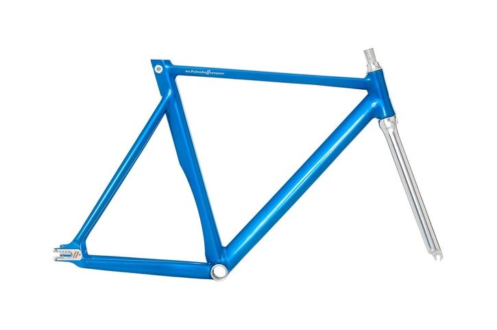

Blåser liv i den här tråden. Är det ngn som byggt en snygg remdriven med alfine? Ramar verkar fortfarande vara en bristvara.
Hittat en schysst ram inom budget:
Schindelhauer Hektor
