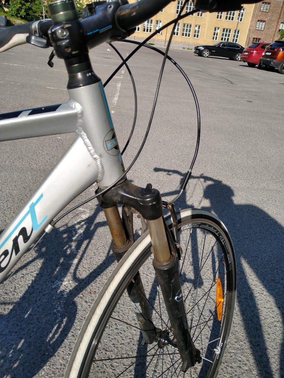

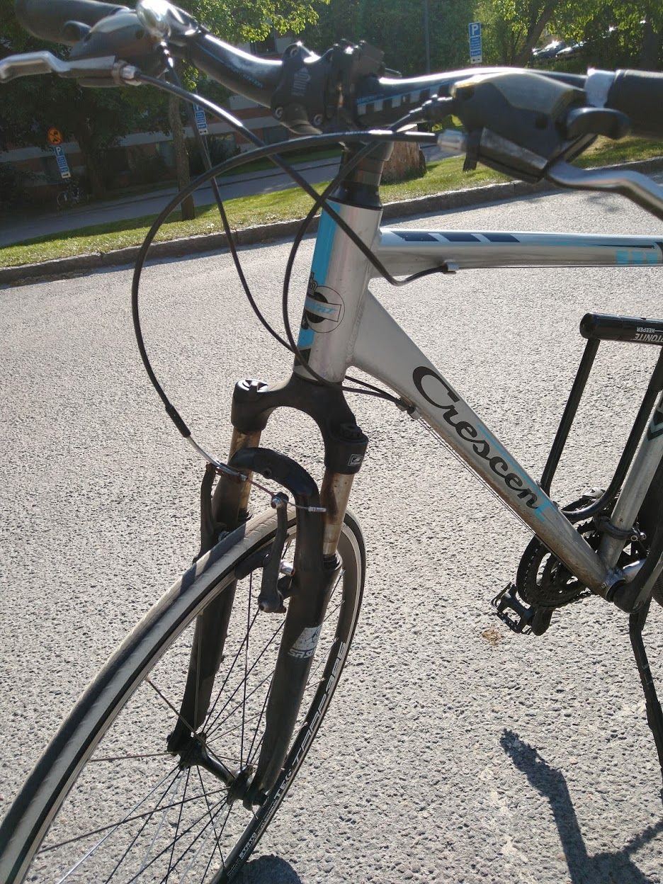

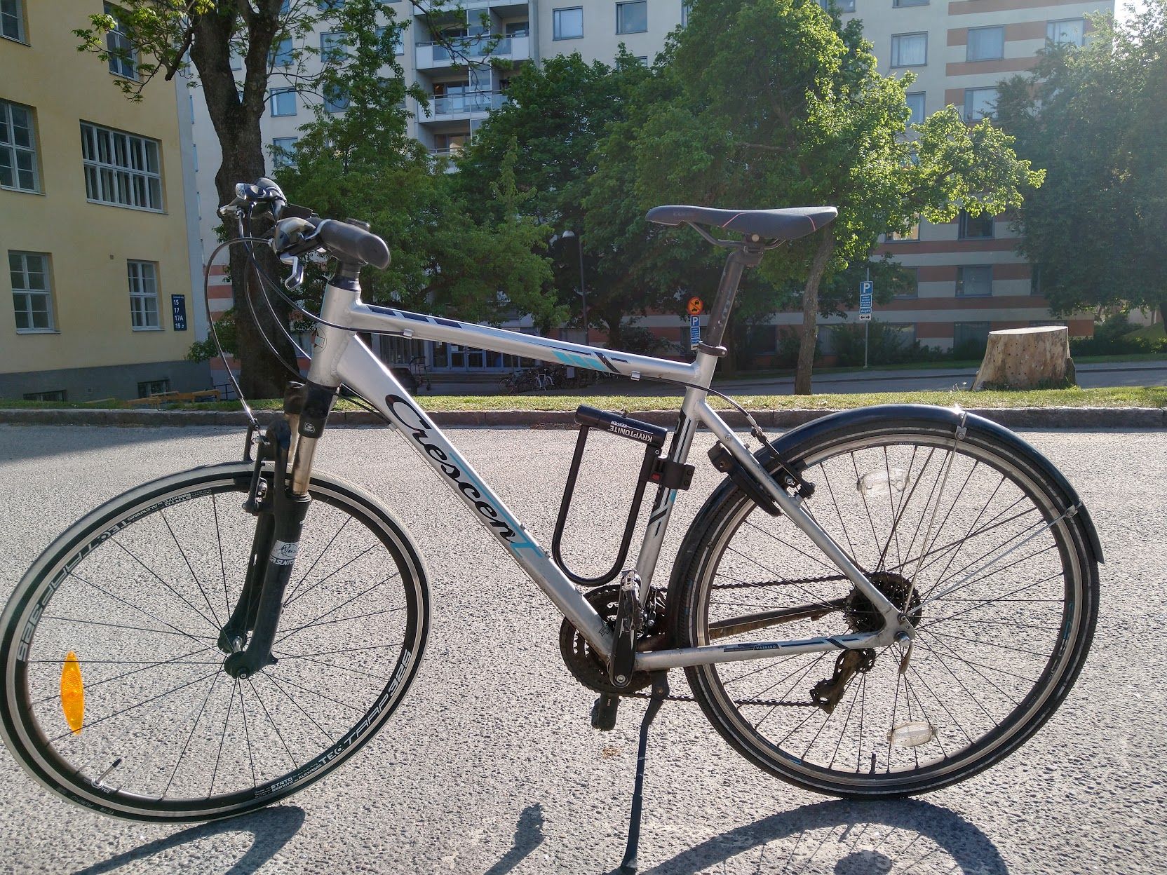

Hej!
Jag står lite inför ett val om hur jag ska uppdragera min vanliga/stadscykel. Endra köper man en sprillans ny eller en bra begagnad, eller så försöker jag jobba med det jag har. Det som talar för det senare är att det är roligt att meka. Det som talar emot det är att det kanske är ekomoniskt dumt jämför med att köpa nytt.
Om jag ska försöka jobba med det jag har tänkte jag att jag ska ta bort framväxeln och bara köra en klinga fram för att spara på saker som kan gå fel. Jag funderar också på att sätta på en pakethållare bak, men helst fram. Är det möjligt?
Nu till de viktiga frågorna:
1. Framgaffeln är helt slut. Vill byta den mot en stel men är rädd att de ska påverka vinkeln för mycket. Har försökt att kolla online men har svårt att hitta ett ställe där det finns mycket gafflar.

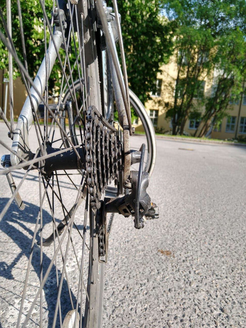

2. Växelörat är snett, var kan man hitta ett nytt?
Allt gott!

Jag skulle börja med att försöka hitta en begagnad gaffel lokalt och testa. Finns nån "återvinningsbutik" i närheten?
Angående växelörat skulle jag försöka röra ut den, inte det enklaste med oftast görbart. Jag antar den är utbytbar och går skruva loss? Antingen banka ut på något plant (säkraste metoden) eller bända på plats (risk att man bryter av den).
Eller bor man platt, göra den till en singel Speed. :)
