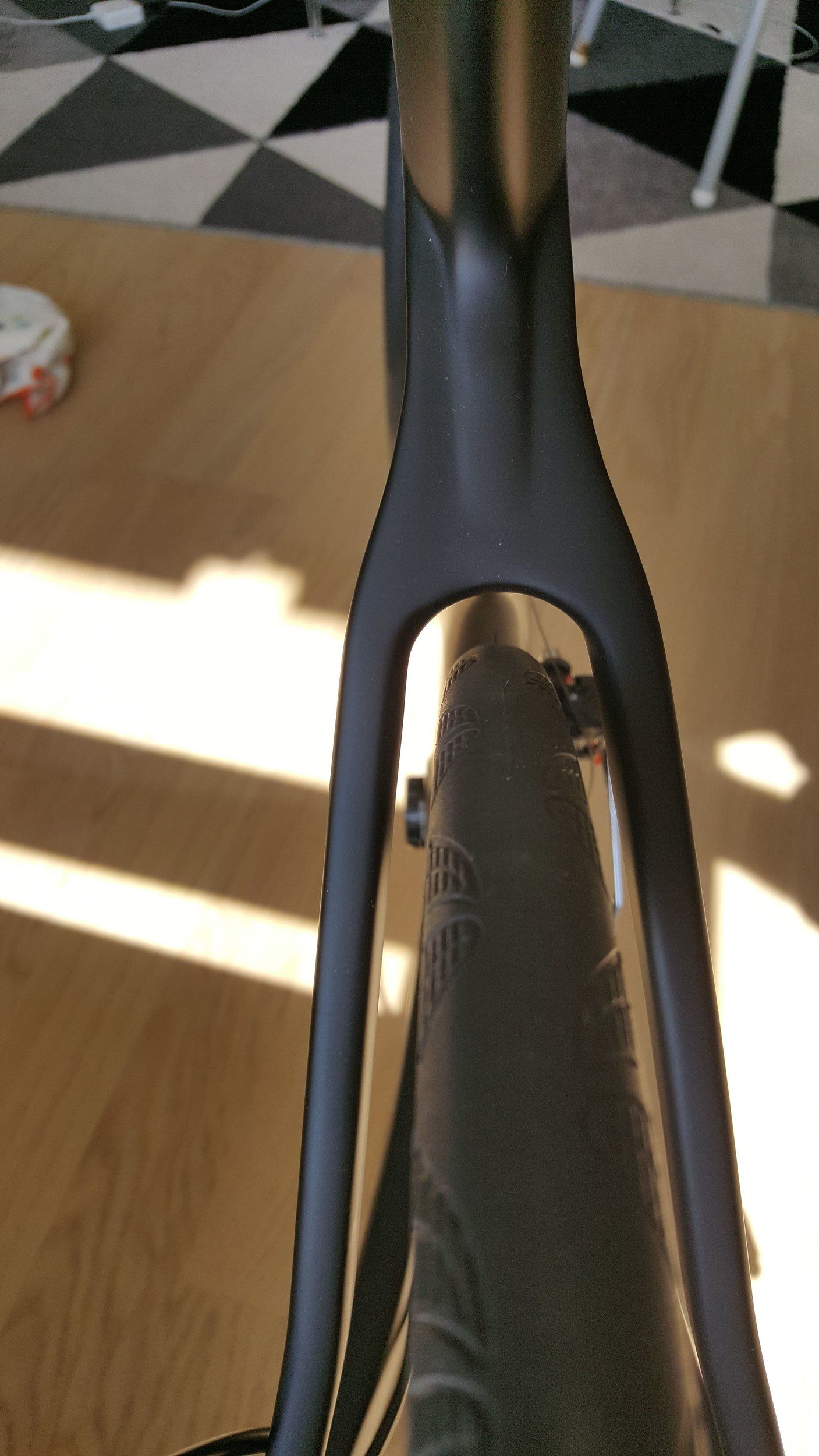

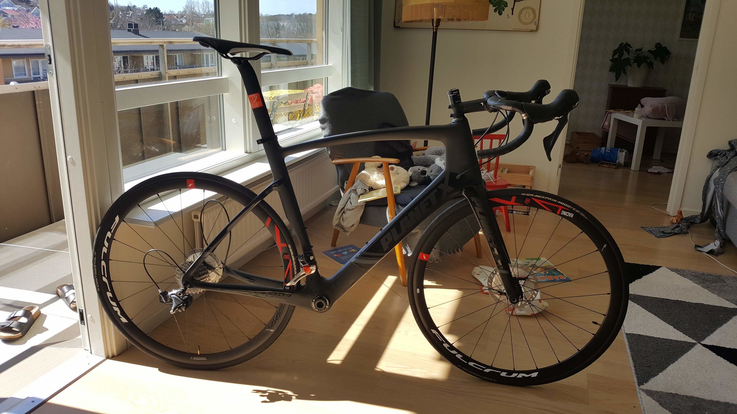

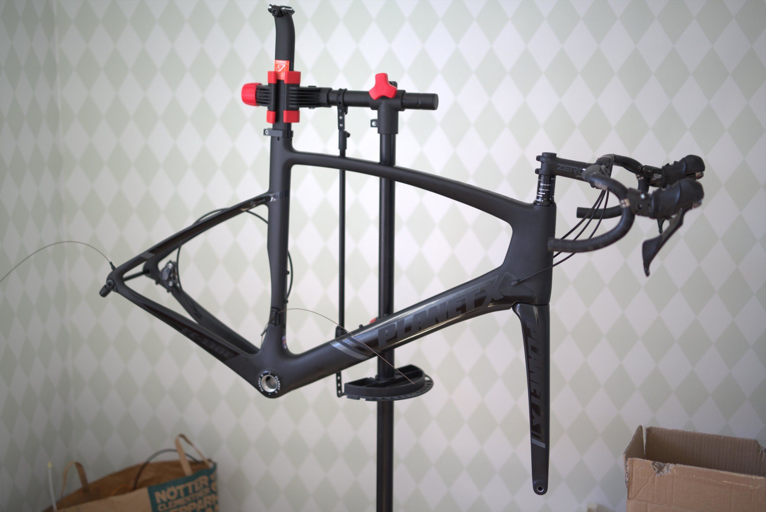

Ska ge mig på mitt första cykelbygge och tänkte det kunde vara trevligt att dokumentera. Kanske också vid behov ställa en och annan fråga.
Köpte en ram innan vintern från Planet X med det fantastiskt inspirerande namnet EC-130E disc. Sålde av min gamla racer i delar, sparade några delar till detta bygge och köpte resten här på köp & sälj samt en del nytt. Förra veckan började vädret bli behagligt vilket fick mig att få tummen ur.
Tanken var en stram budget, helst inte så mycket över 10000 kronor. Ramen gick på cirka 5000. Budgeten höll inte. Är nu uppe i strax över 13000 och saknar fortfarande ett vevparti, men trots allt inte så hemskt dyrt för en till största delen Ultegrautrustad kolfiberram med hydrauliska skivbromsar.

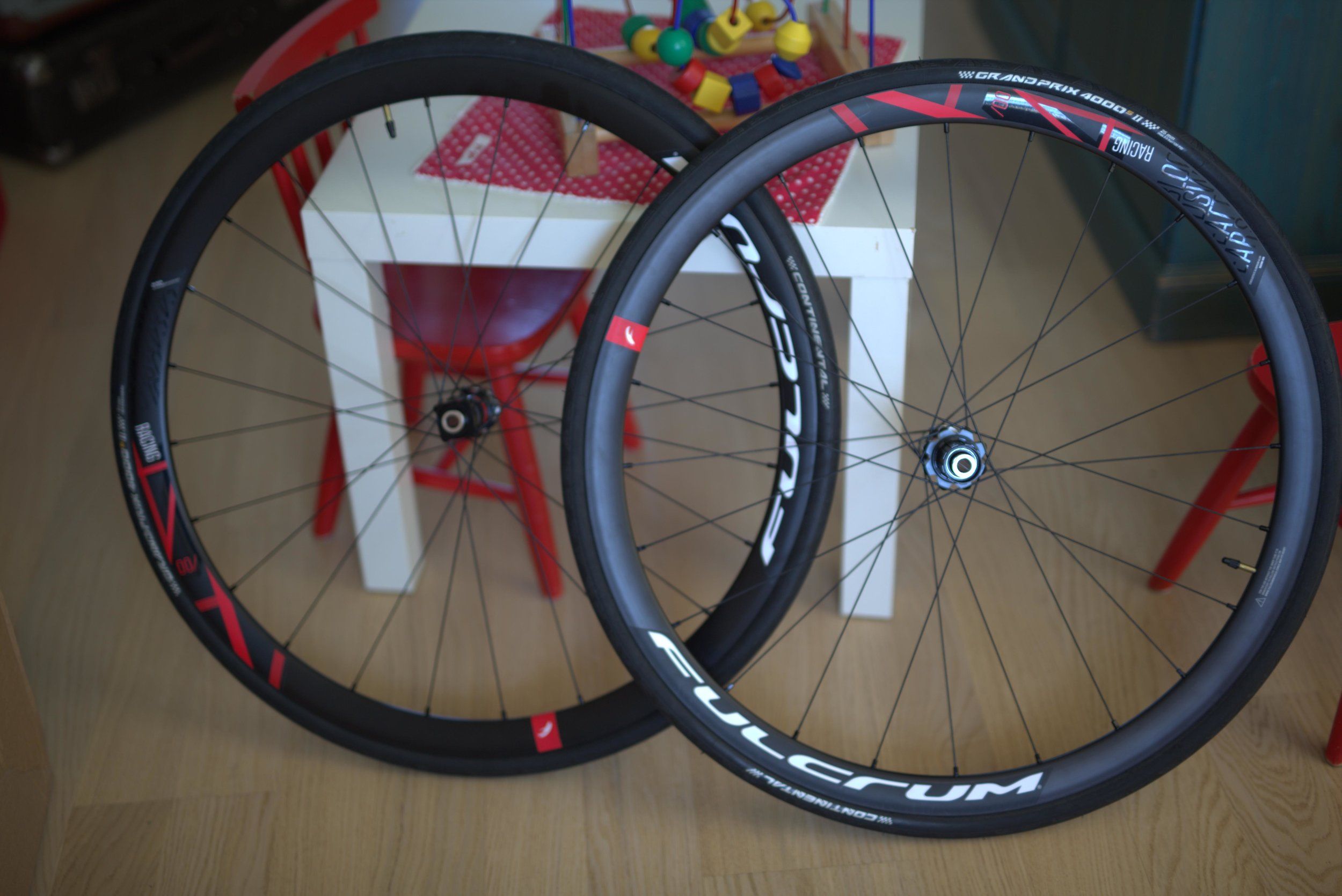

Bifogar lite bilder på ramen och hjulen jag tänkte köra den på, Fulcrum racing 4.
Hoppas göra klart det mesta nu i veckan men med en dotter under två år och en annan nästintill nyfödd här hemma skulle jag inte satsa pengar på mig själv.

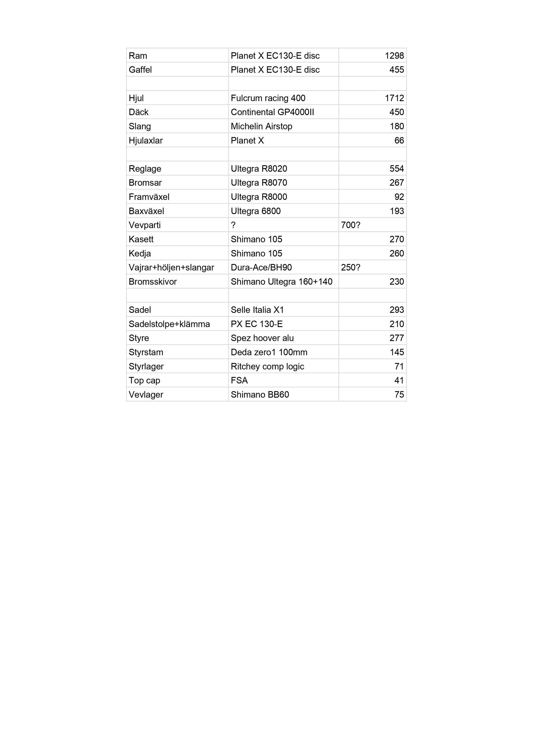

Lista över komponenter med vikter i gram. De flesta vägda av mig på köksvåg, resterande vikter hämtade från nätet.

Kul att du delar med dig.
Men din lista leder till några frågor
Varför Conti GP4000S2 (25mm?) istf de nyare GP5000 (om det "måste" vara Conti däck?
Varför slang istf slanglöst? Och då varför såpasas "tunga" slangar?
Det finns ju en del ~0,6mm butylslangar med ~50mm långa ventiler <75g att välja på
https://www.bike24.com/p2272615.html
https://www.bike24.com/p218226.html
https://www.bike24.com/p295243.html
(+ säkert många fler som inte jag känner till)
Enl min erfarenhet håller inte de riktigt tunna butylslangarna, Conti Supersonic, Maxxis FlyWeight, särskilt bra eller länge.
Men med slangar med 0,65mm tjocka väggar har jag inte märk ngt negativt,
tvärtom faktiskt åtminstone med bra o smidiga däck
Tack för inspel!
Däcken är som du gissat 25 mm och åker på mest för att jag redan hade dessa hemma.
Slangarna la jag inte så mycket tankekraft på. Har inte tillräckligt med cykelerfarenhet för att tycka till om slangar men kanske borde jag så här i efterhand ha ägnat valet större omtanke. Utöver att de kan väga olika mycket (och då upplevas rappare?), märker man skillnad mellan olika slangar?
Har aldrig testat slanglöst men är inte främmande för att göra det också. Hjulen jag köpt ska fungera för detta men enligt tillverkaren bara med däck från Schwalbe. Vet inte om det verkligen är så eller om det mest är en friskrivning (kommersiellt samarbete?) från deras sida. Jag har märkt att däck är det kanske roligaste att uppgradera då ett vettigt däck ger väldigt mycket körglädje för pengarna. Får se om jag får ihop cykeln först och sen börja fundera på slanglöst...
[Byggtråd] Aeroracer på budget
OK
Det är ofta så det blir med budgetbyggen och visst fungerar även GP4000S2 bra,
de har ju inte blivit sämre för att det finns nyare contidäck att välja på.
Det finns mätningar som visar att man kan spara W(effekt) motsv flera kg vikt med smidiga slangar, men det krävs då förstås även smidiga däck för att det skall göra ngn märkbar skillnad. Det är alltså inte viktskillnaden (på ofta <50g) som man vill åt, utan vad den betyder för rullmotståndet. Men onödigt tunnväggiga butylslangar blir även onödigt ömtåliga.
Det finns även latexslangar som skall ge ännu lägre rullmotstånd, men de medför även en del nackdelar.
Bra prioritering.

Kommit en liten bit på väg! Testkapade någon centimeter av gaffelröret i går kväll. Fick ett fint snitt med en vanlig bågfil och en gammal styrstam att såga efter. Då vet jag att jag inte behöver specialverktyg när jag gör det mer definitivt.
Fick också tag på ett R8000-vevparti i nästan nyskick för bara ett par hundralappar mer än ett nytt R7000 (tack till användaren Moros!). Borde ha det i början av nästa vecka och har då alla delar hemma.
Med vevpartiet hamnar jag på 15000 kronor för hela bygget. Då hade jag sadel, däck, bakväxel och styre sedan tidigare. Med tanke på min ursprungliga budget på "inte så mycket över 10000" är jag väl bara marginellt bättre än genomsnittligt offentligt finansierat sjukhusbygge på att hålla budget, men jag är nöjd! Priset på samma cykel med Ultegra, men med Fulcrum racing 900 i stället för 400 som jag har, ligger för tillfället på 2000 pund på planetx hemsida så jag har ju kommit en bra bit under det i alla fall.
Kvällens projekt blir att installera bromsarna. Första gången jag gör detta med hydrauliska så det blir till att slaviskt följa instruktionsvideor på youtube.

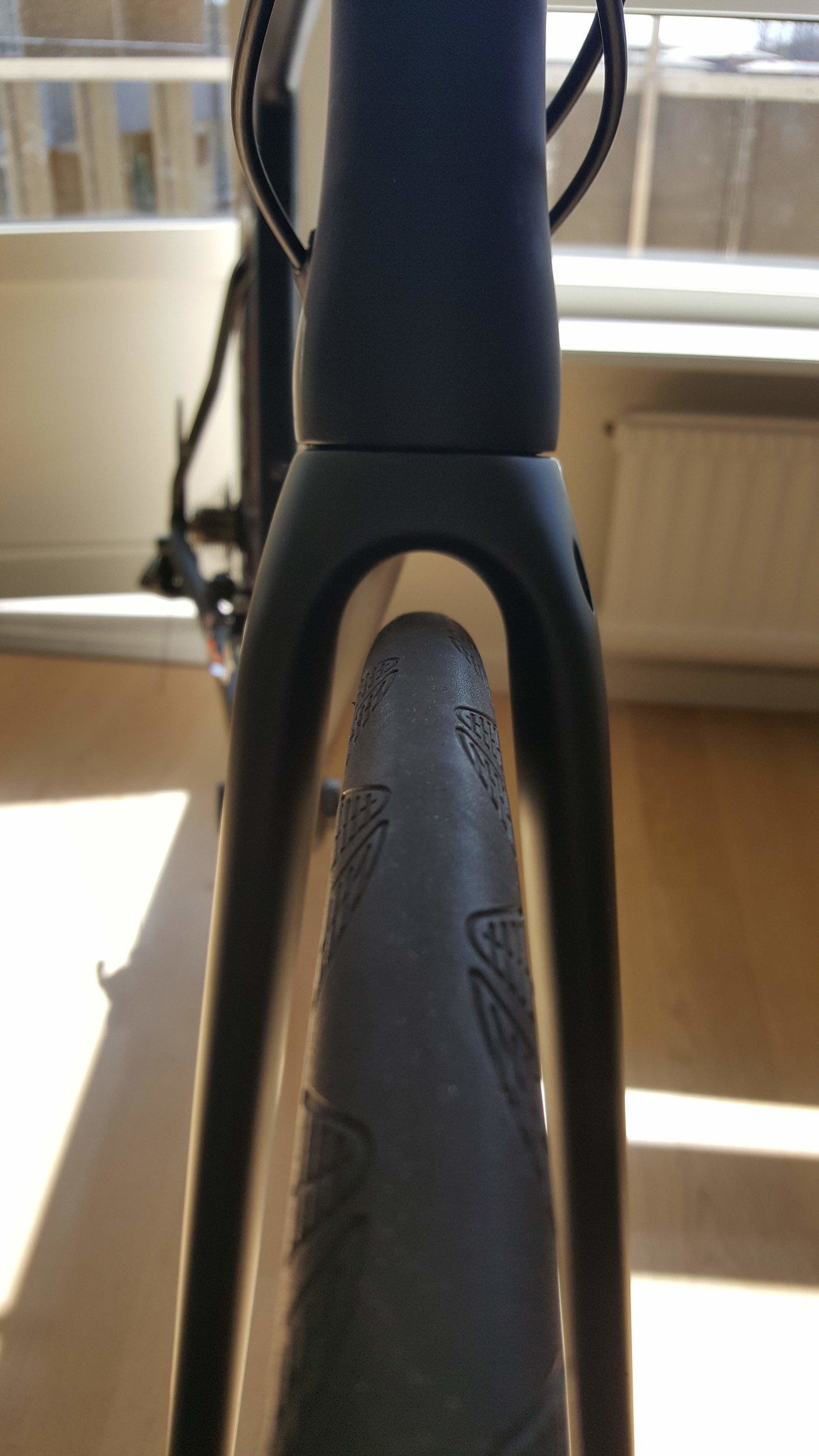

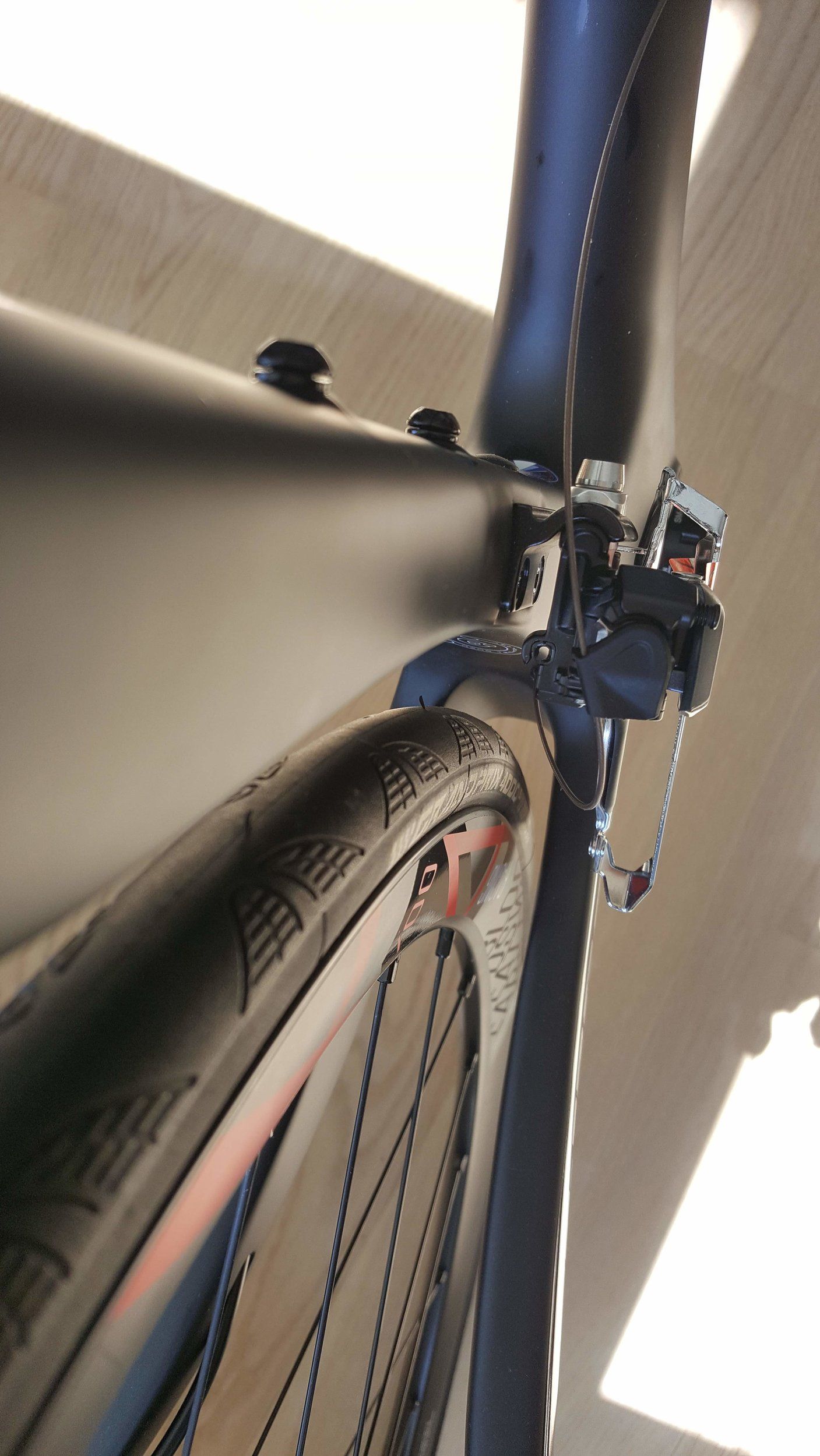

Ramen ser också ut att ha gott om utrymme om jag skulle vilja ha bredare däck i framtiden. Detta med Continental GP4000 25 mm som mäter runt 26,5 mm på bilderna.

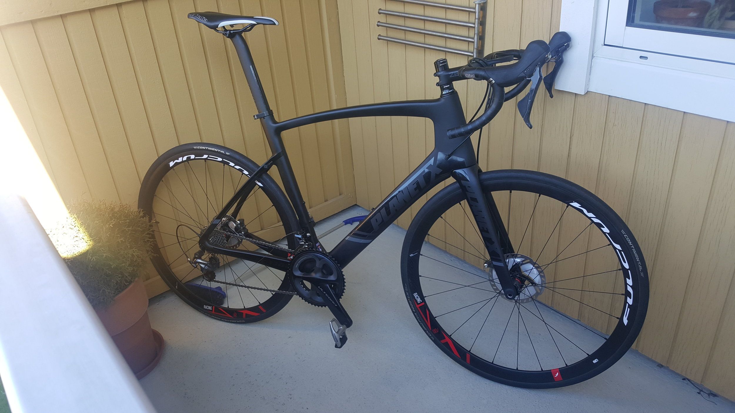

Äntligen cyklingsbar! Nu ska jag bara linda styret och sen hoppas jag hinna ut på en premiärrunda senare i dag. Har ju redan missat en och en halv vecka av fantastiskt cykelväder.

Snabbt och snyggt jobbat. Det ser bra ut! Då är det bara finjusteringarna kvar antar jag. River du av skorstenen vid tillfälle eller?
Den ska bort, liksom lite vajrar och annat som behöver trimmas. Vill testcykla lite först bara.
Problemet är att jag också har lite rise på styret, eventuellt ska det bytas med tiden så vill inte kapa för mycket och sen stå där med för lite gaffelrör kvar när jag har ett styre utan rise. Men självklart måste den bort, ser ju bedrövligt ut :)
