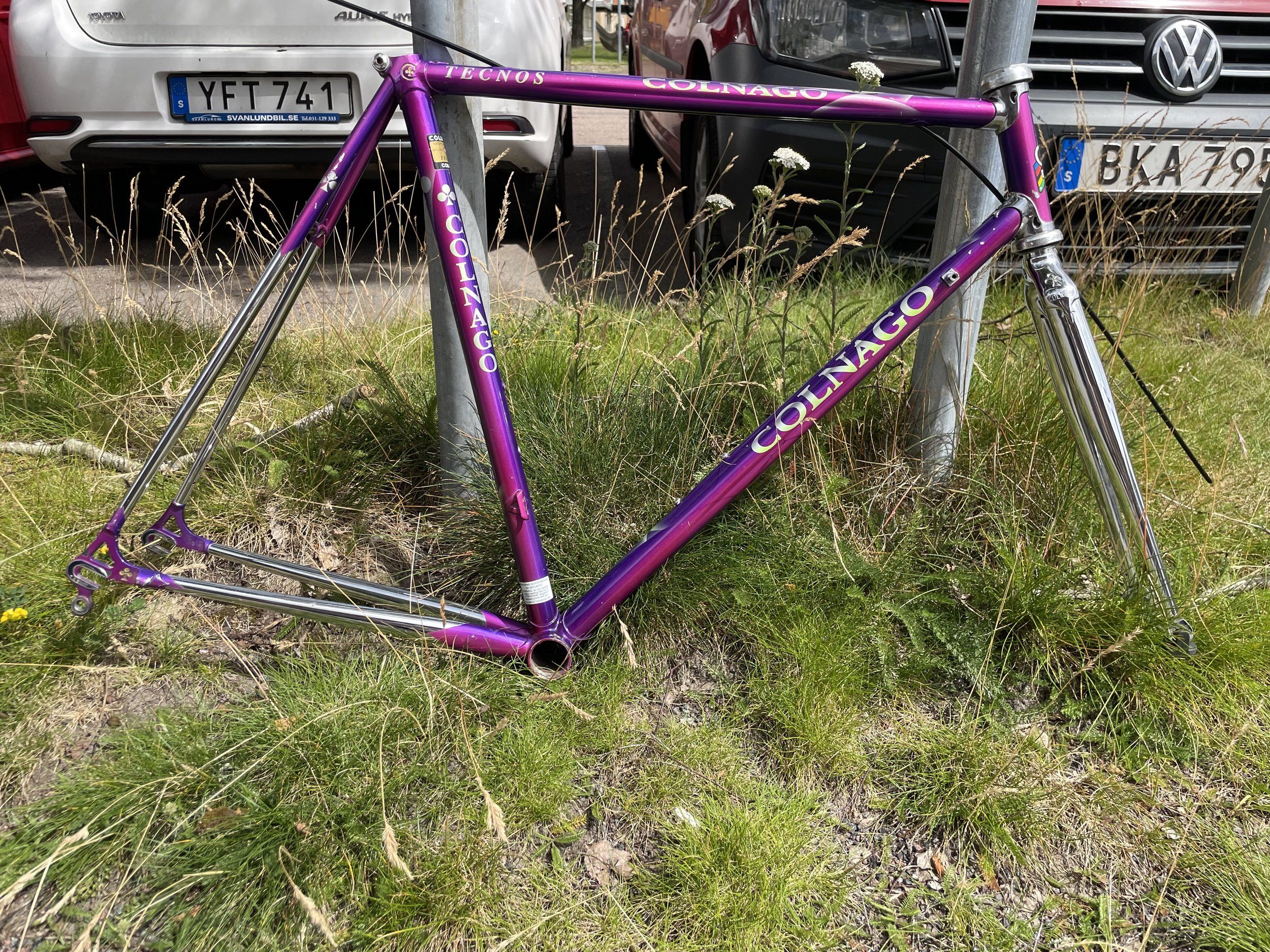

[Byggtråd] Colnago Tecnos
Varför har du knölat in broms och växelvajer i styrets främre skåra? Tanken är att växelvajern skall gå i den bakre skåran och bromsvajern i den främre.
App app app, finns ingen bakre skåra.Varför har du knölat in broms och växelvajer i styrets främre skåra? Tanken är att växelvajern skall gå i den bakre skåran och bromsvajern i den främre.
När du väl orkar cykla längre än 4 mil på cykeln lär du vilja byta styre. 3T styret du blev erbjuden är helt okej.App app app, finns ingen bakre skåra.
Men om jag någon gång vill ha ett modernt, dubbelskårat styre ska jag givetvis göra som du säger. ?
Nej, det är det inte. Hopplöst med ”anatomiska” styren från 90-talet. Dessutom fult (men är förstås väldigt glad för erbjudandet). Jag kanske byter ändå, men till ett som jag redan har liggande på hyllan. Är inte så förtjust i den här raka modellen, som sagt.När du väl orkar cykla längre än 4 mil på cykeln lär du vilja byta styre. 3T styret du blev erbjuden är helt okej.
Jag har ett 3T Prima 199 på min Chesini och jag tycker det är skönare i bocken än Aeroads kolfiberstyre.Nej, det är det inte. Hopplöst med ”anatomiska” styren från 90-talet. Dessutom fult (men är förstås väldigt glad för erbjudandet). Jag kanske byter ändå, men till ett som jag redan har liggande på hyllan. Är inte så förtjust i den här raka modellen, som sagt.
Nu är det ju inte kolfiberstyren vi jämför med här… ?Jag har ett 3T Prima 199 på min Chesini och jag tycker det är skönare i bocken än Aeroads kolfiberstyre.

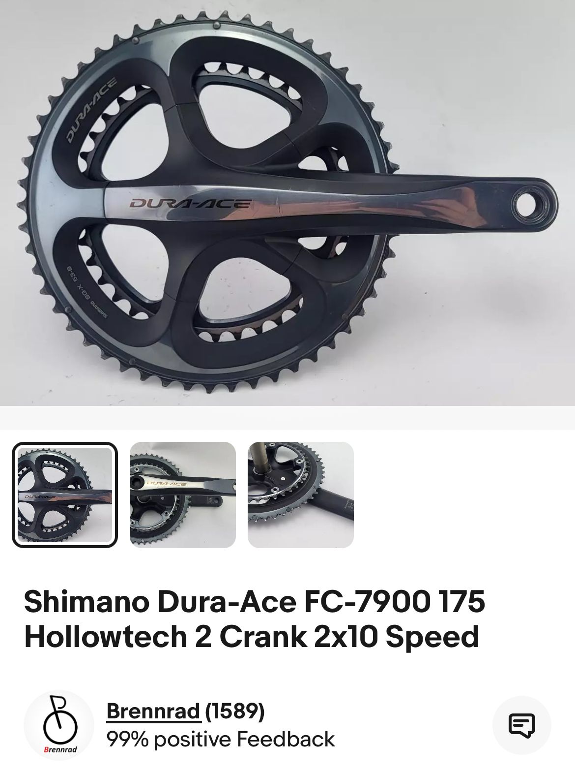

53-39 fram. Det sitter dock en Ultegra-kassett på nu, så jag kan byta och greja lite! ?14-25, tätstegat men kanske risk för att du trampar ur? Eller hur många T har stora fram?
Aha, bygga om?53-39 fram. Det sitter dock en Ultegra-kassett på nu, så jag kan byta och greja lite! ?
Med 14-25 är det väl en sk ungdomskassett. Detta för att det finns utväxlingsbegränsningar för unga som vill tävla.
Ah, ungdomskassetter ja, dem hade jag glömt. Nu monterade jag en Ultegra-kassett på en DA-body (eller ja, bodyn sitter i alla fall på ett DA-nav) och det gick bra, men har inte testat den nya än. Återkommer med utvärdering - skriven rapport på ditt skrivbord i eftermiddag! ?Med 14-25 är det väl en sk ungdomskassett. Detta för att det finns utväxlingsbegränsningar för unga som vill tävla.
Jag tror, OBS: tror, att trots att den heter Ultegra inte passar på alla Ultegra, och DA, 10-delade bodys, åtminstone de i alu. För Ultegra skall det vara de färdigbygga ultegrahjulen, inte ngt separat nav. Men det är länge sedan jag var ungdom så jag kan ha helt fel förstås.
