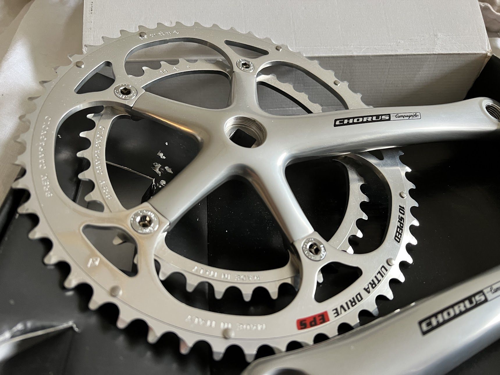

  • NOS Campagnolo chorus 10s vevparti då moderna vevpartier med 4 armar ser förjävliga ut

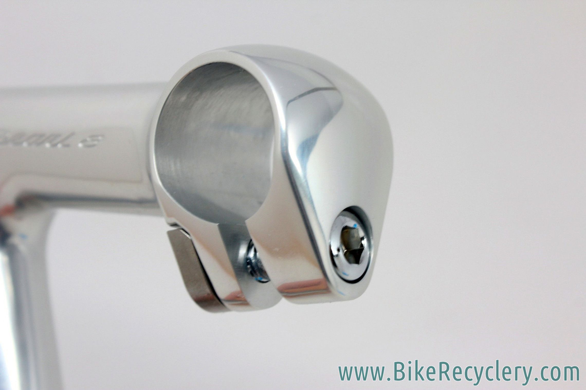

  • Quill stem - 3ttt Mod. 1 Record Strada (2nd version) 90mm, världens snyggaste styrstam! (OM NÅGON HAR EN NOS HOJTA TILL!)

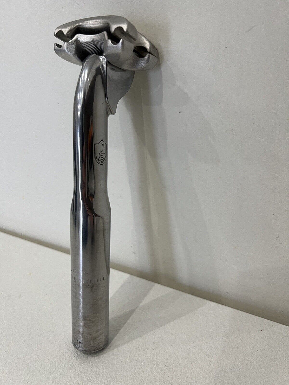

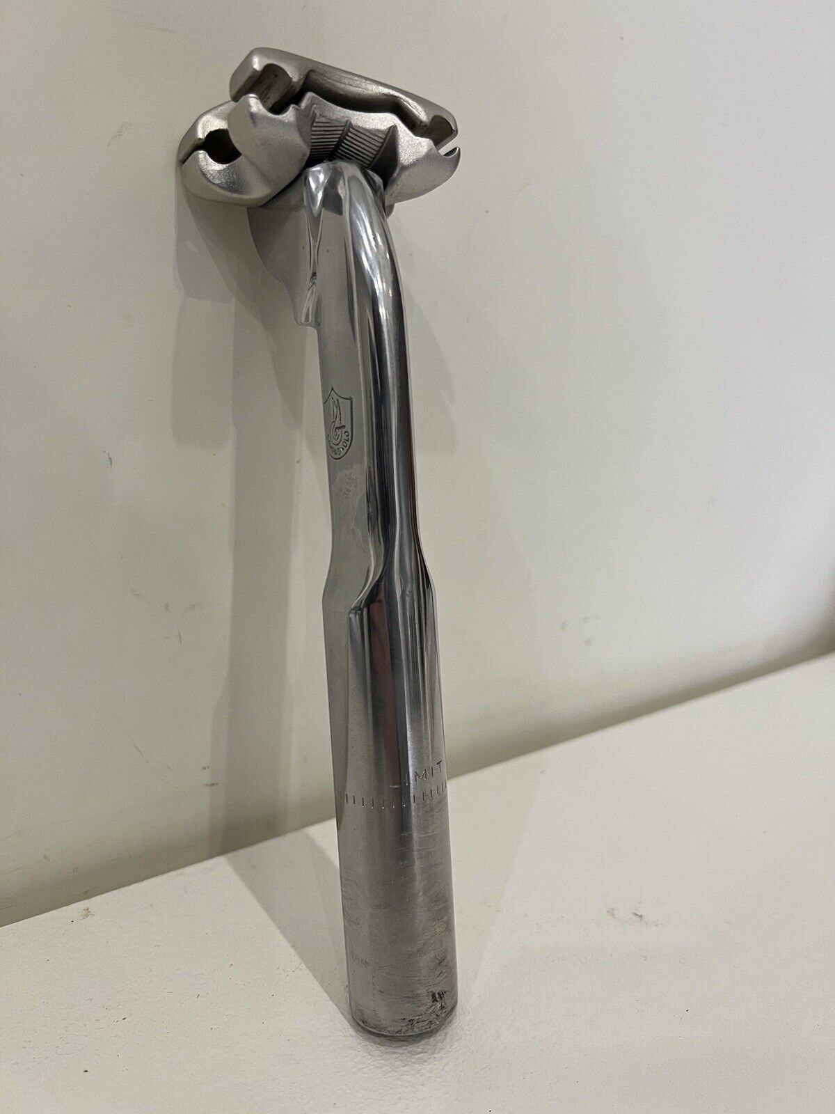

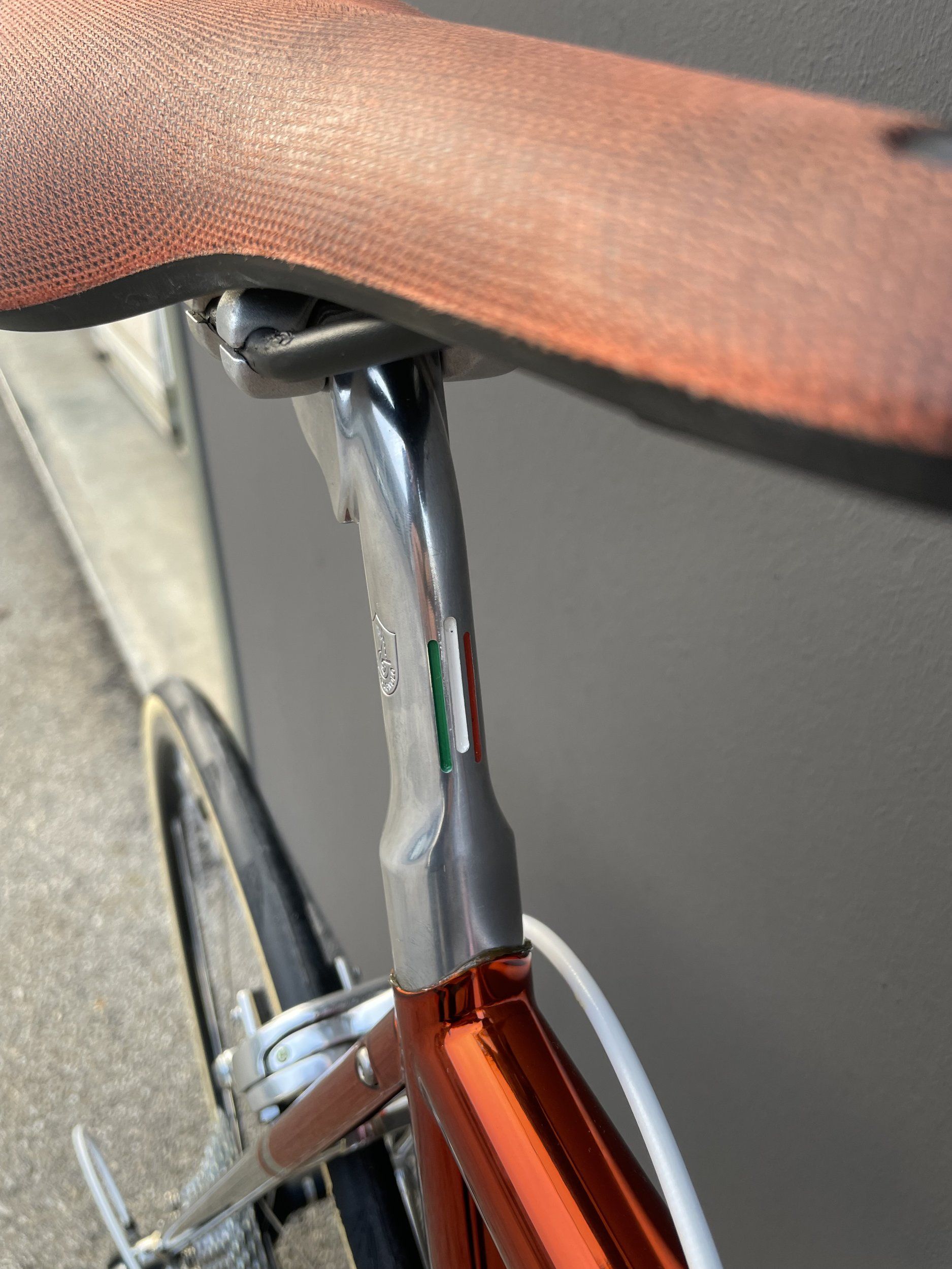

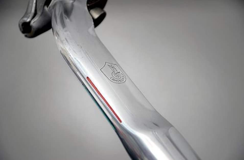

  • Sadelstope - Campagnolo chorus/record aero, 27.2mm, världens snygaste sadelstolpe! (OM NÅGON HAR EN NOS HOJTA TILL!)

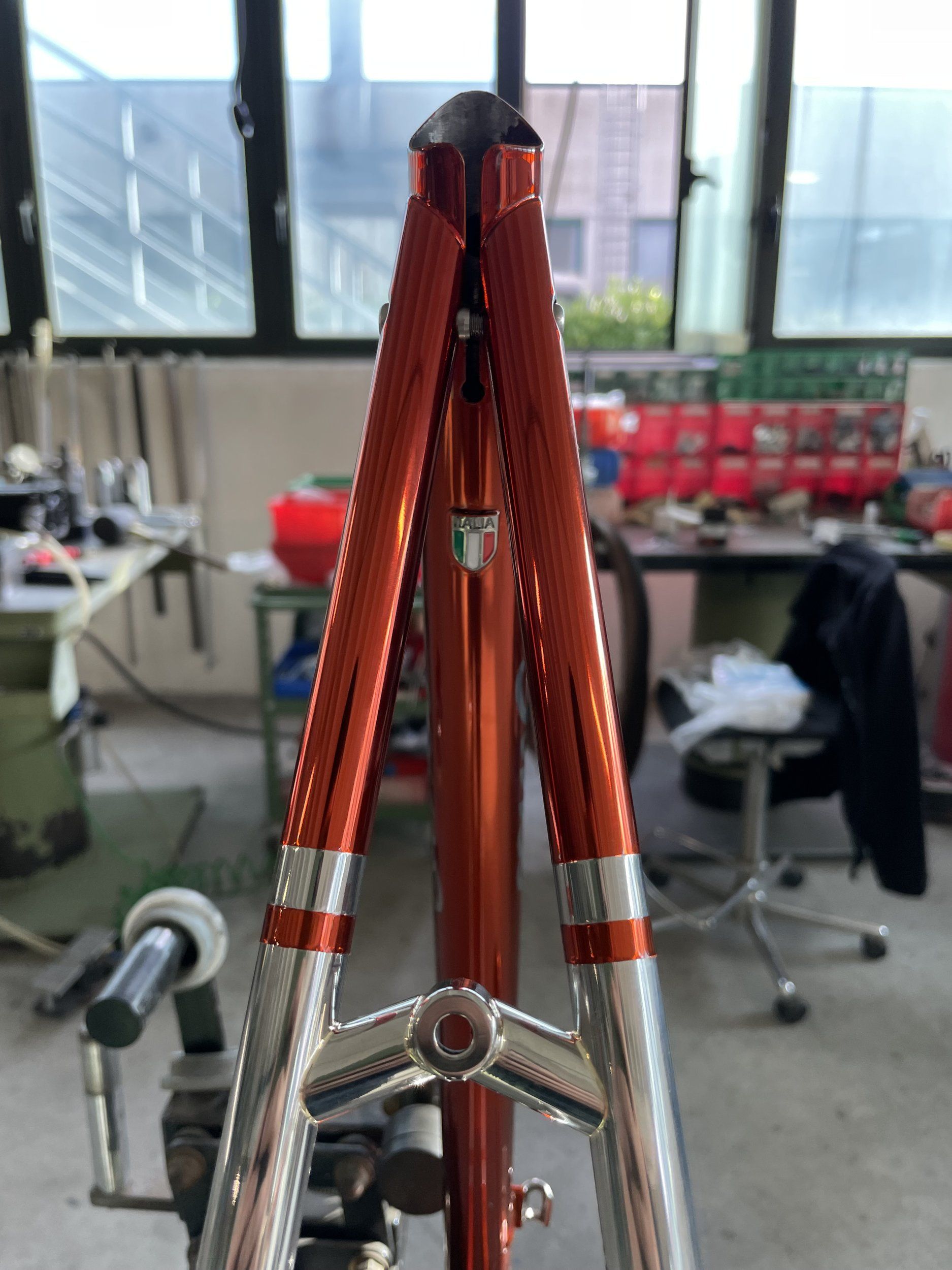

  • Ett fint hjäta med min dotters initialer, tänker att det vore find att ha det på överröret, typ bakom styret
  • Columbusduvan, tänker att det vore fint att ha denna plaerad på seattube typ där var klistermärket med rörtypen brukar sitta :)
  • Vore en skam att inte inkludera italienska flaggan

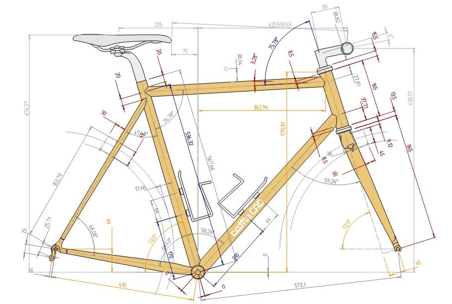

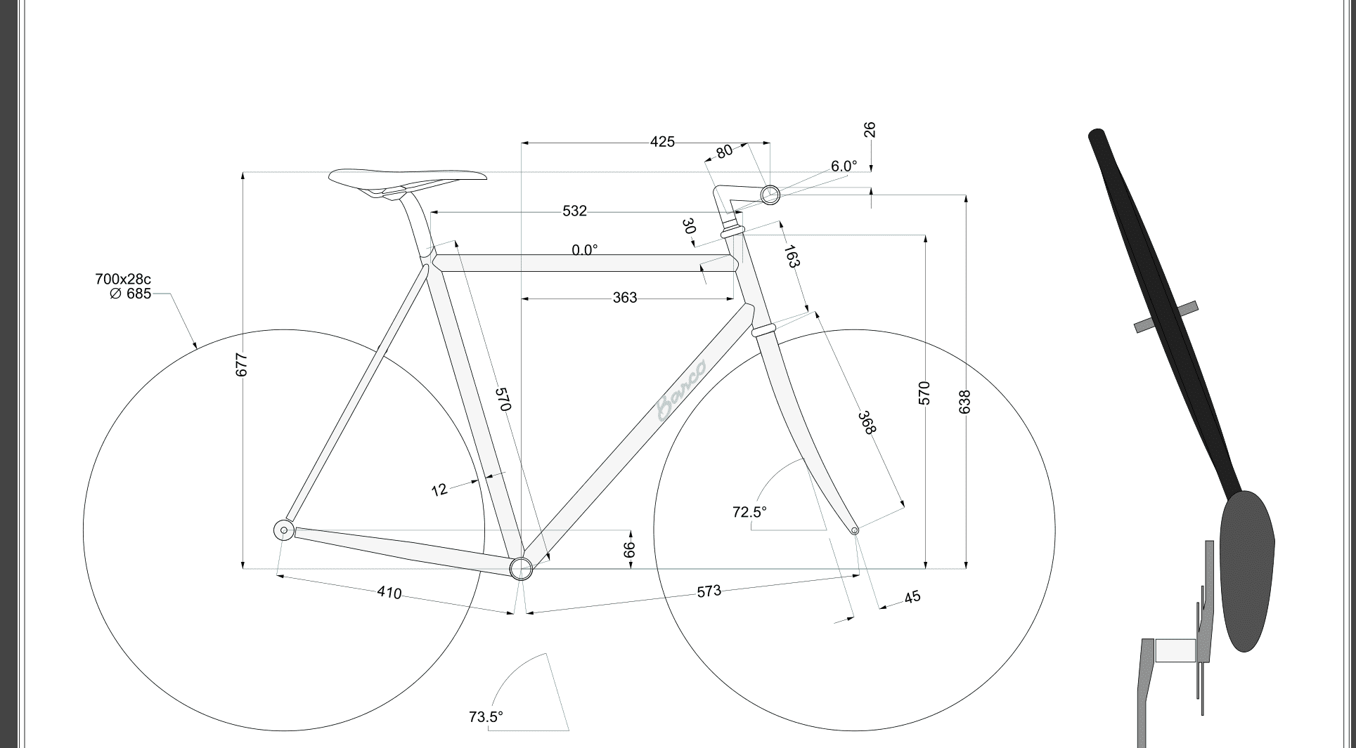

Fått geometrin från painfreepower och barco har modifierat den lite.
Dom ändringar jag efterfrågat är
*sänka ner bottom bracket, BB drop är förnärvaranda 66mm vilket känns väldigt högt för en landsvögshoj. runt 75mm hade känts tryggare vid nedföesbackar då jag prioriterar stabilitet framför att trampa i tighta kurvor
*minska höjden på headtube då jag tycker 165mm känns på tok för högt (och fult haha). Givet att man sänker BB tänker jag att man borde kunna sänka head tube med minst motsvarande

Spännande! Håller med om att det borde gå att sänka BB lite, och motsvarande på styrröret. Det skulle också (kanske, om man även sänker överröret lite) göra den lite mindre kort/hög (överrör 532/sadelrör 570), vilket jag tycker vore mer proportionerligt. Fast kanske styrets relativt höga position tarvar det förhållandet?

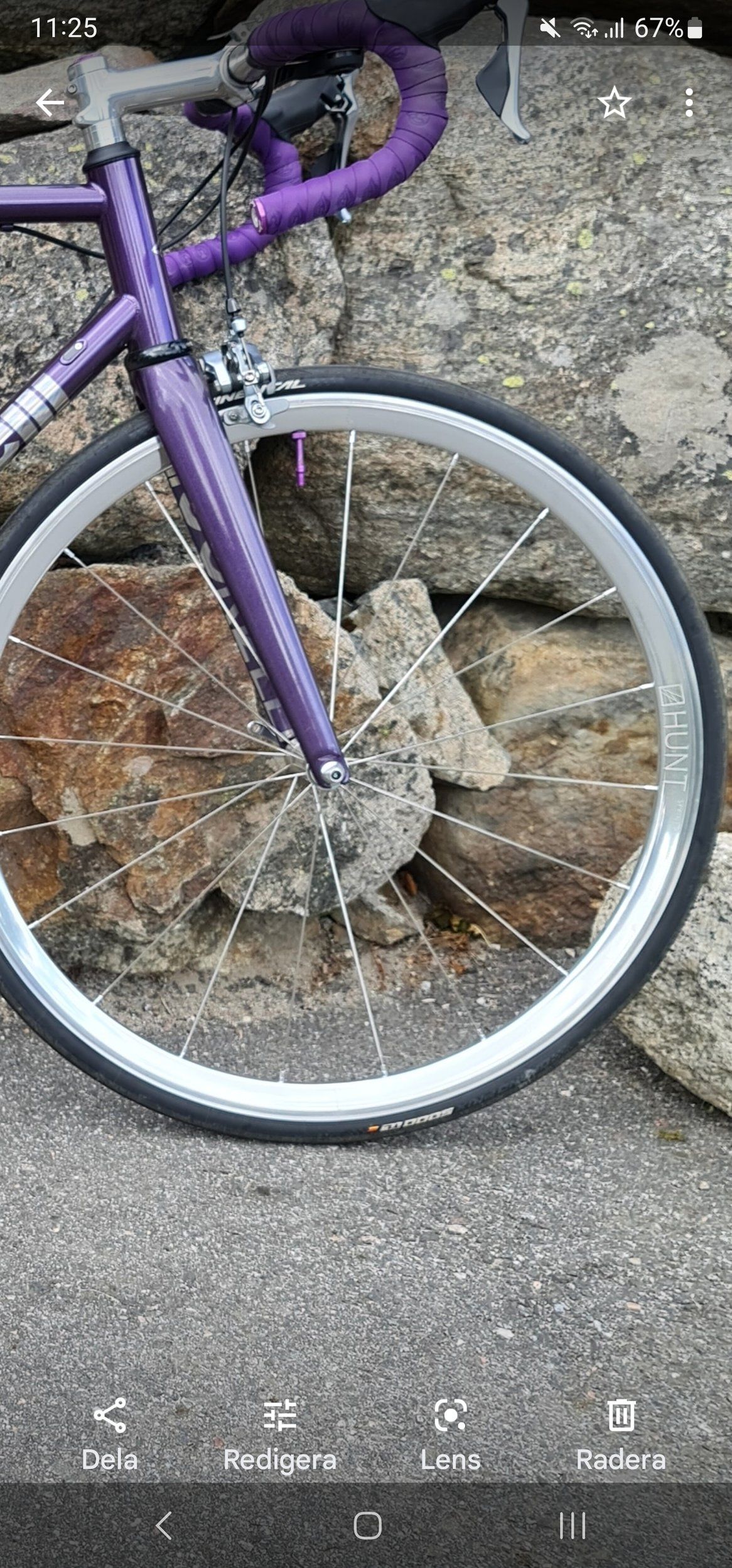

Nu hade du ju skaffat hjul, och CPX33 är ju en klassiker, men hunt har ju moderna lite bredare fälgar om man vill ha det.
Visa bilaga 624049
Dessa hade ju varit perfekta men dessävrre ser det ut som att Hunt bara säljer dom som lösa fälgar eller för skivbroms :(

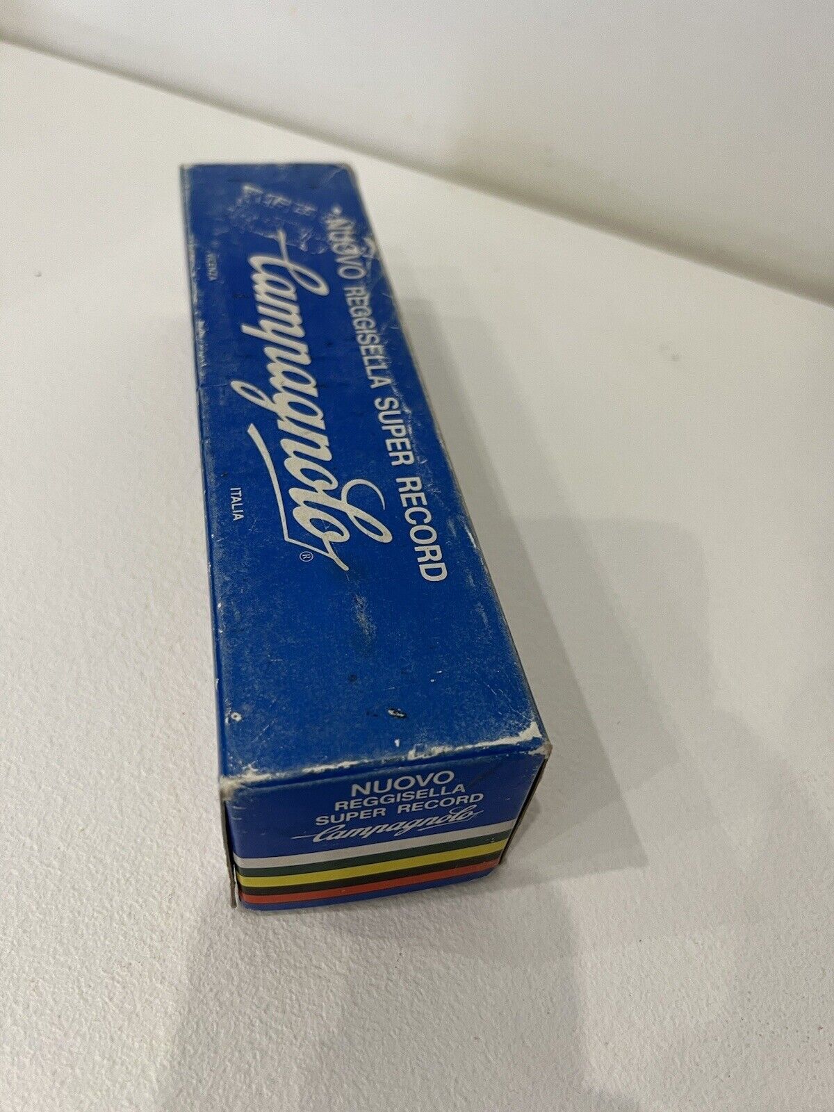

Tyvärr måste jag dock berätta att det här inte är en C-Record sadelstolpe. Det är Chorus och nedåt. Själva sadelfästet är helt annorlunda. Inte sämre - det finns de som menar att den här konstruktionen är säkrare.
Såg det nu, aja :)

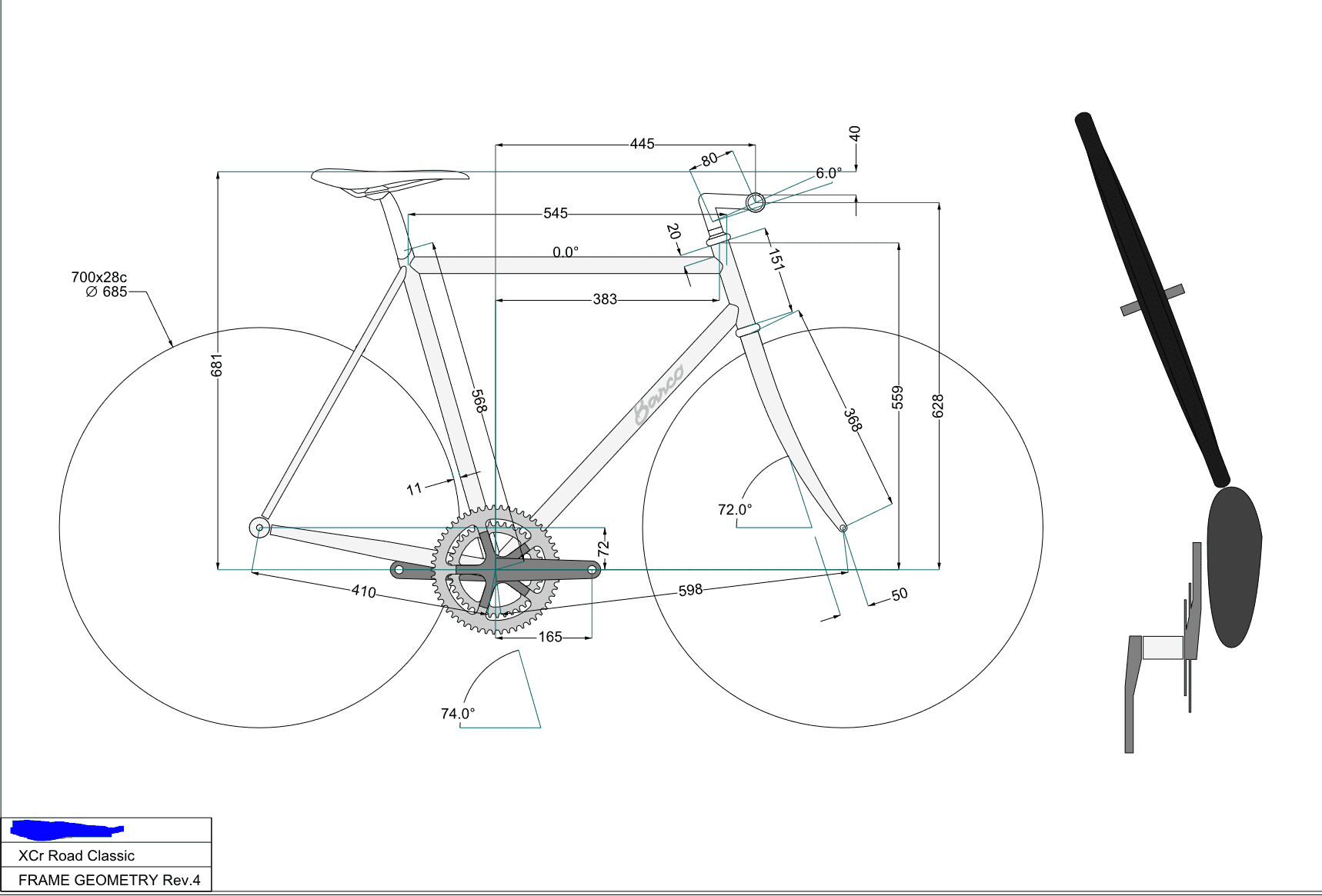

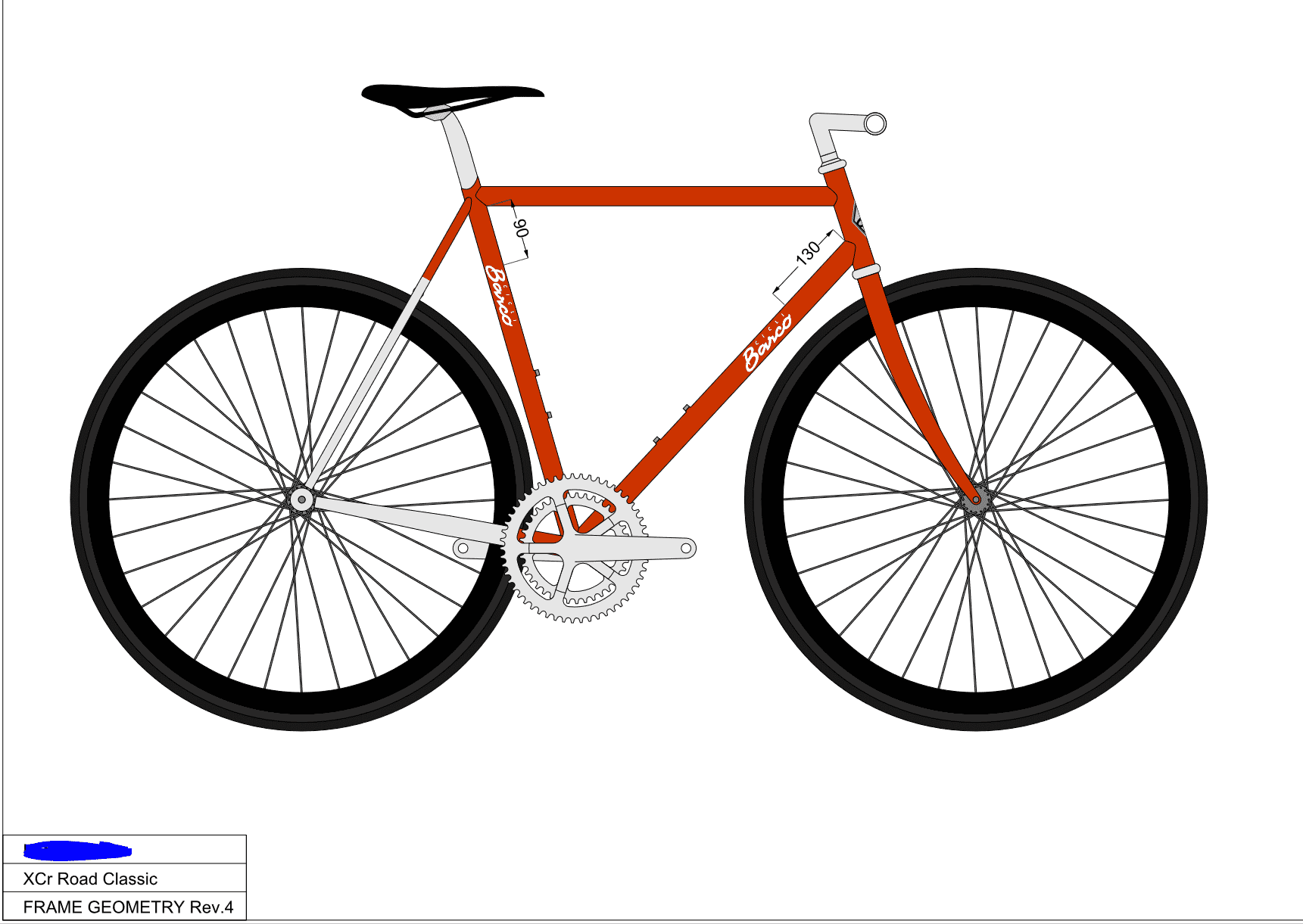

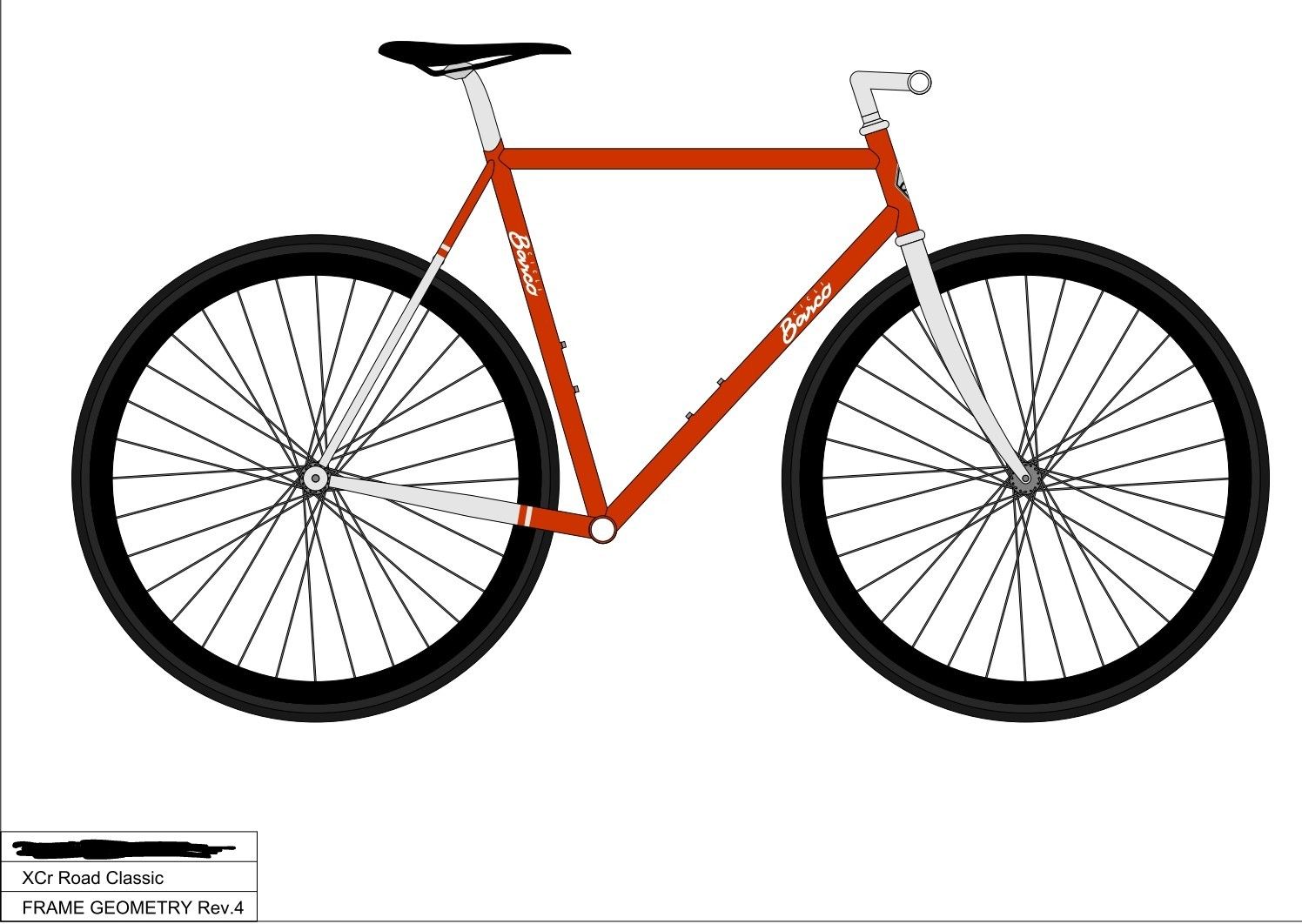

UPPDATERING:
Efter ett gäng turer fram och tillbaka mellan Barco och Iain från pain free power (han har också varit toppen att ha med att göra!) så har vi landat i geometrin
OBS gaffeln ska självklart vara blankpolerad precis som seat staysen

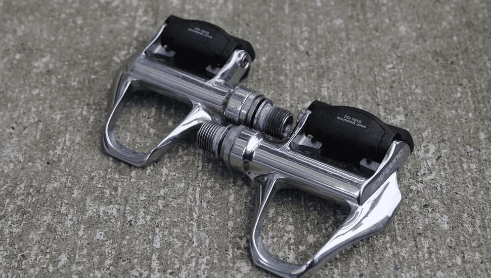

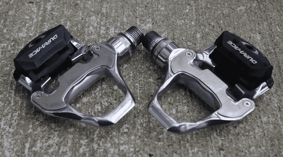

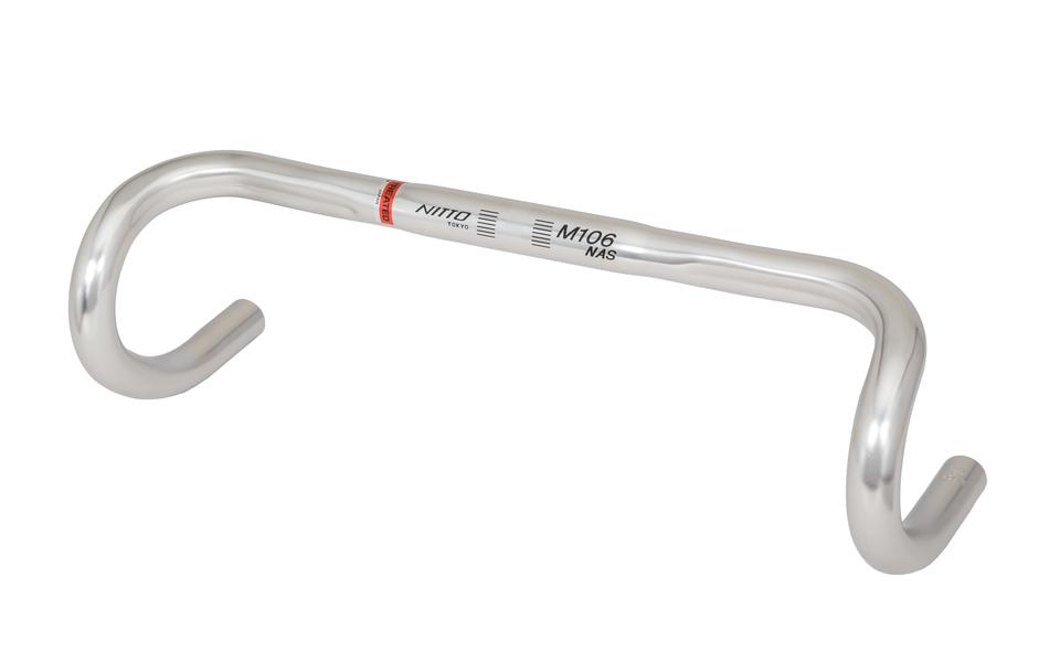

Sen kommer jag att begå kardinalsynden att slänga in Shimano i bilden, ja, pedalerna blir ett par Dura ace PD-7810 då dom är för fina för att stå emot, speciellt i skicket jag hittade dom i :)

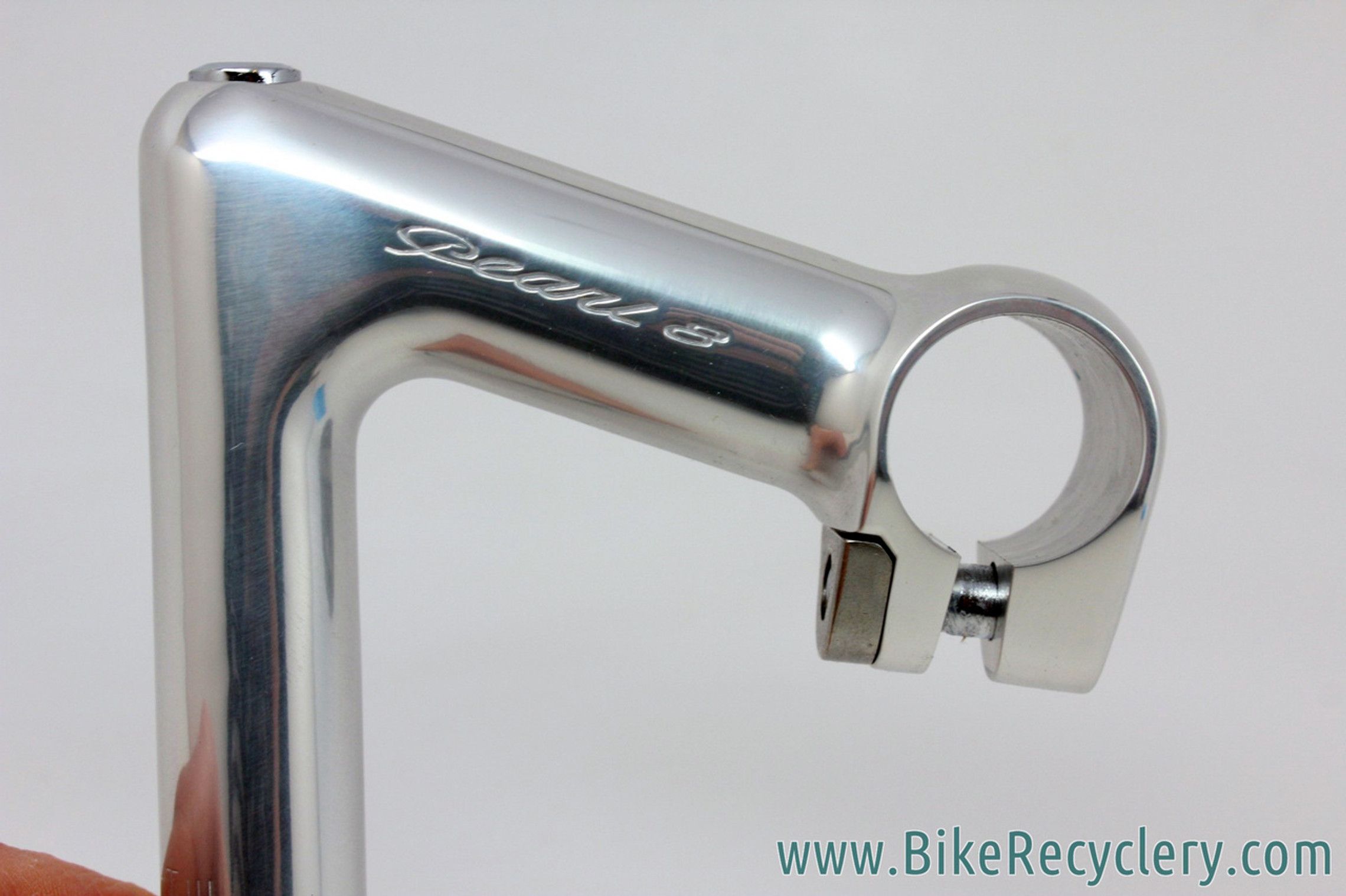

Vi kommer att stana kvar i Japan ett tag då det blir Nitto styre och styrstam (3TTT stamen i det fina skick jag vill ha har inte varit helt lätt att hitta)

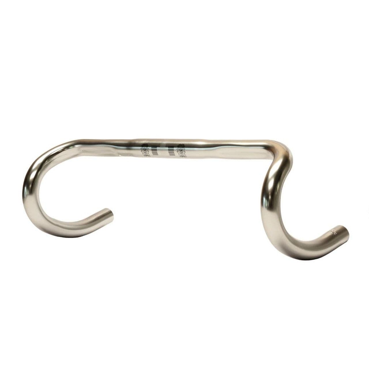

Styre: Nitto M106NAS
Styrstam: Nitto Pearl

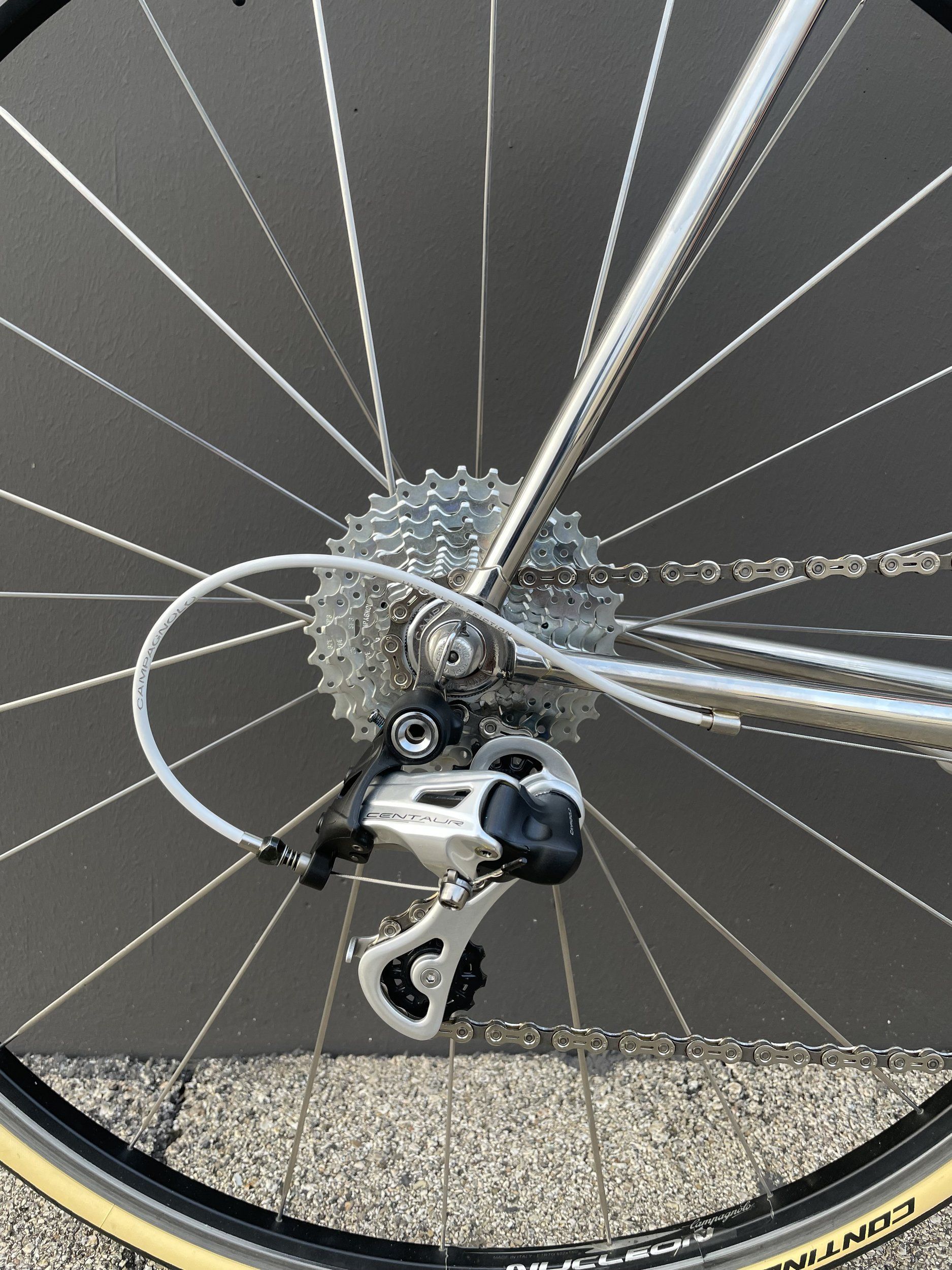

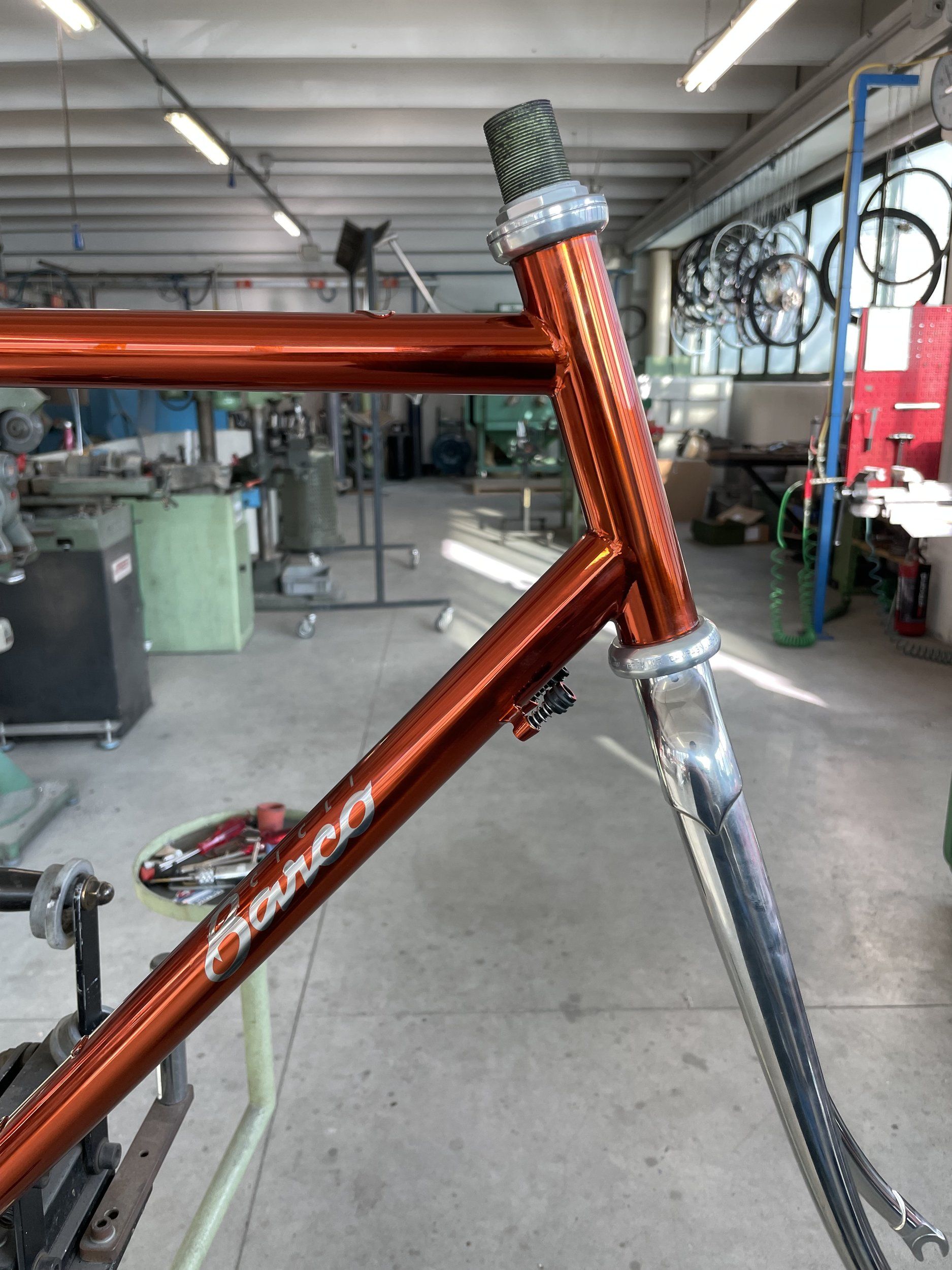

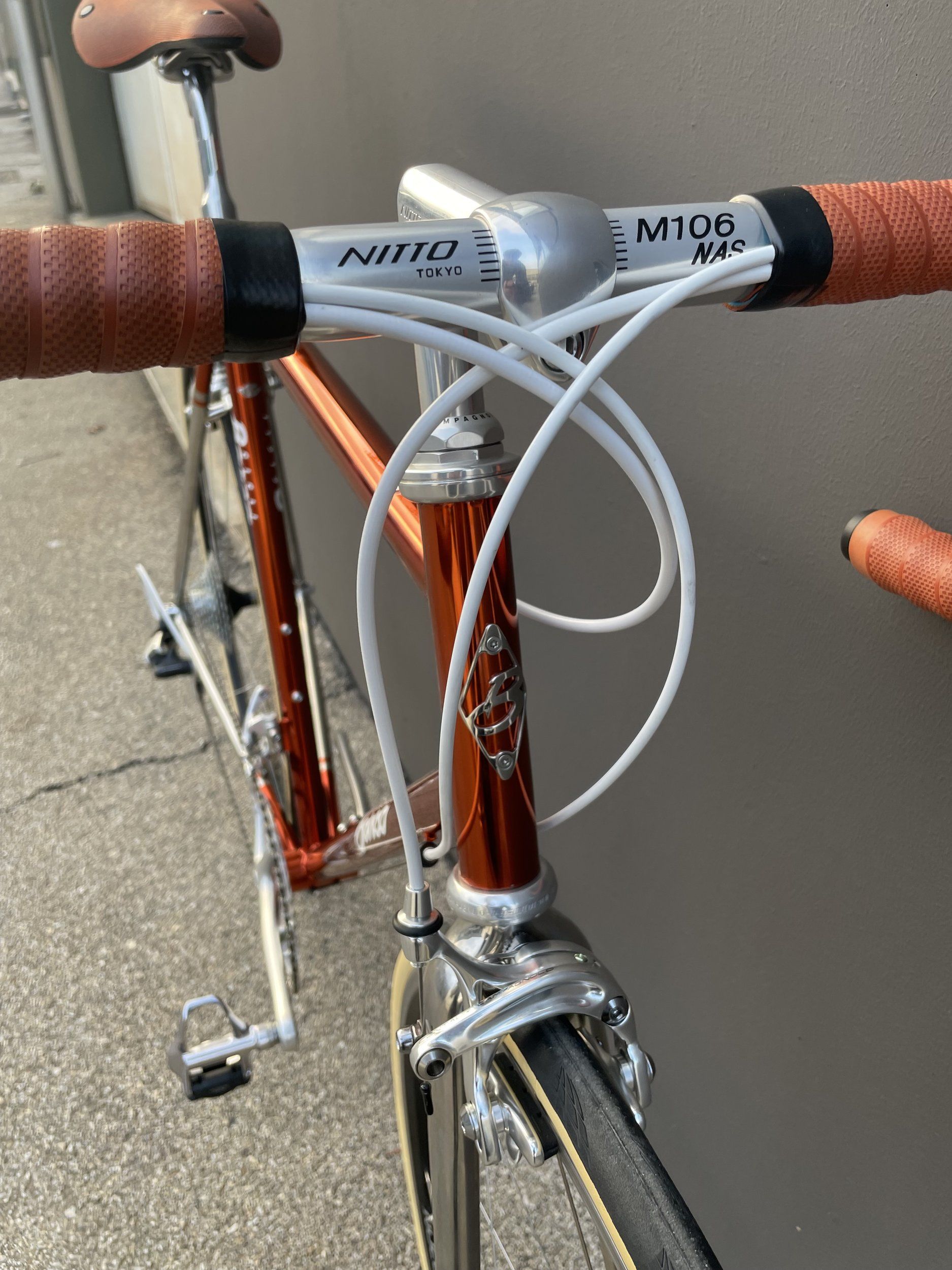

Längesen jag uppdaterade men nu nu börjar det dra ihop sig!

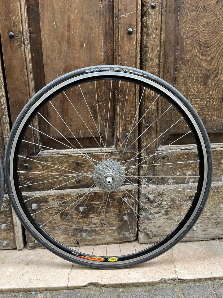

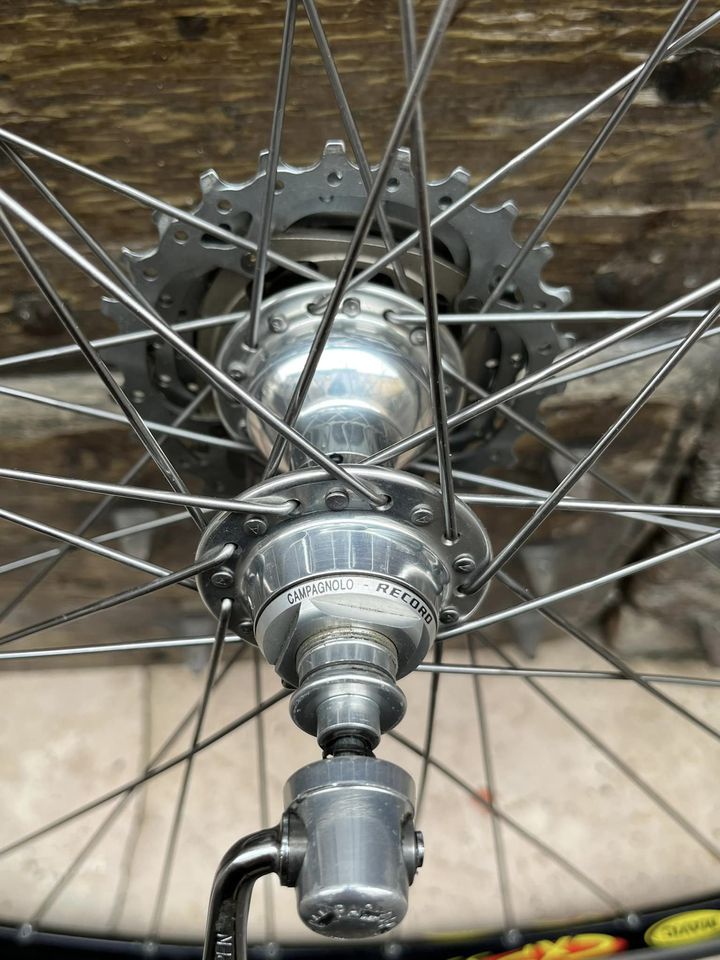

Hittade ett par Campa nucleon hjul med blanka aero ekrar i fint skick så slog till på dessa samt 25mm conti gp5000 med cream sidewalls.

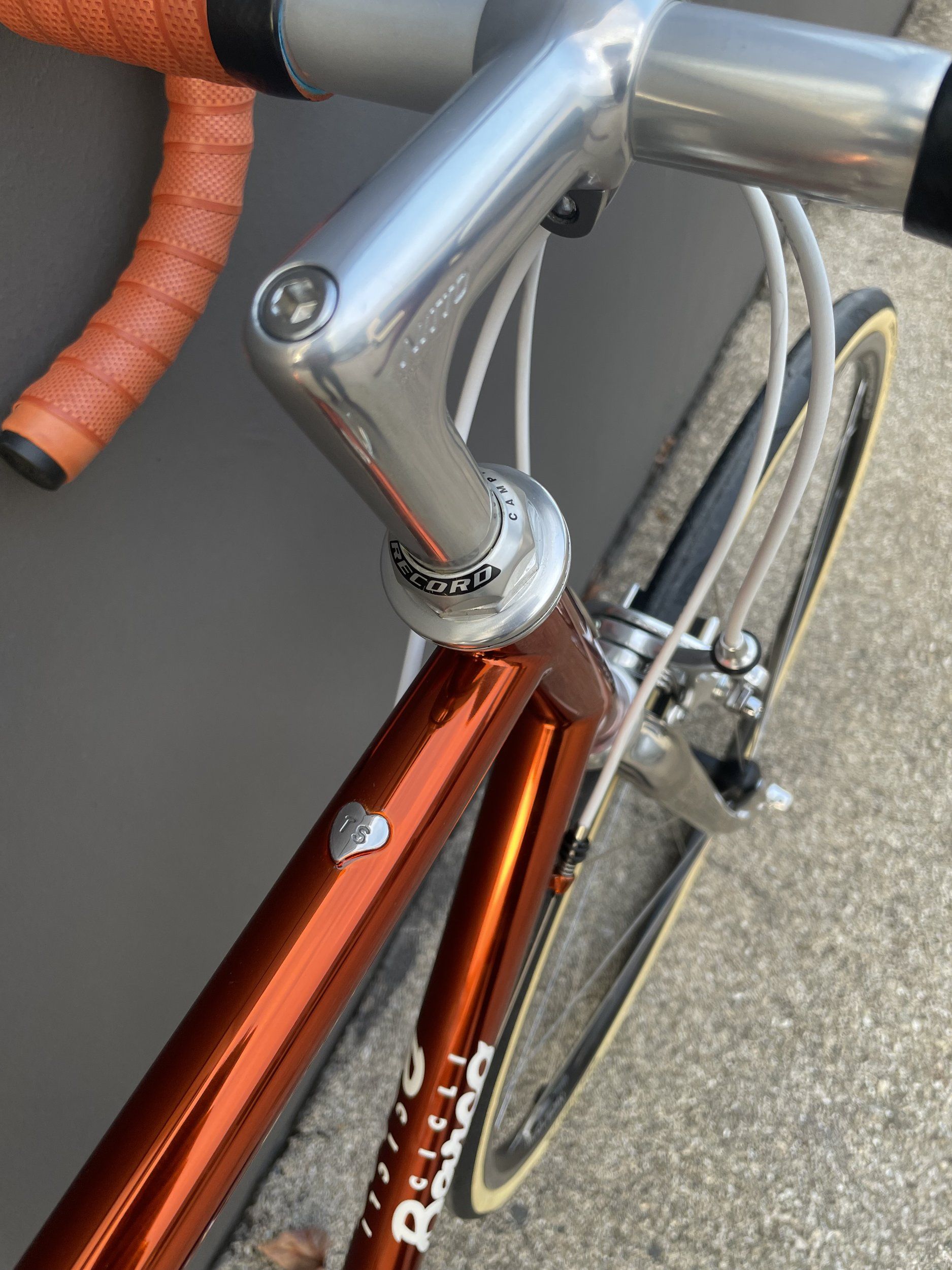

Bestämde mig tillslut för sadel och styrlinda, blev brooks cambium c17 samt cambium styrlinda, båda i orange!

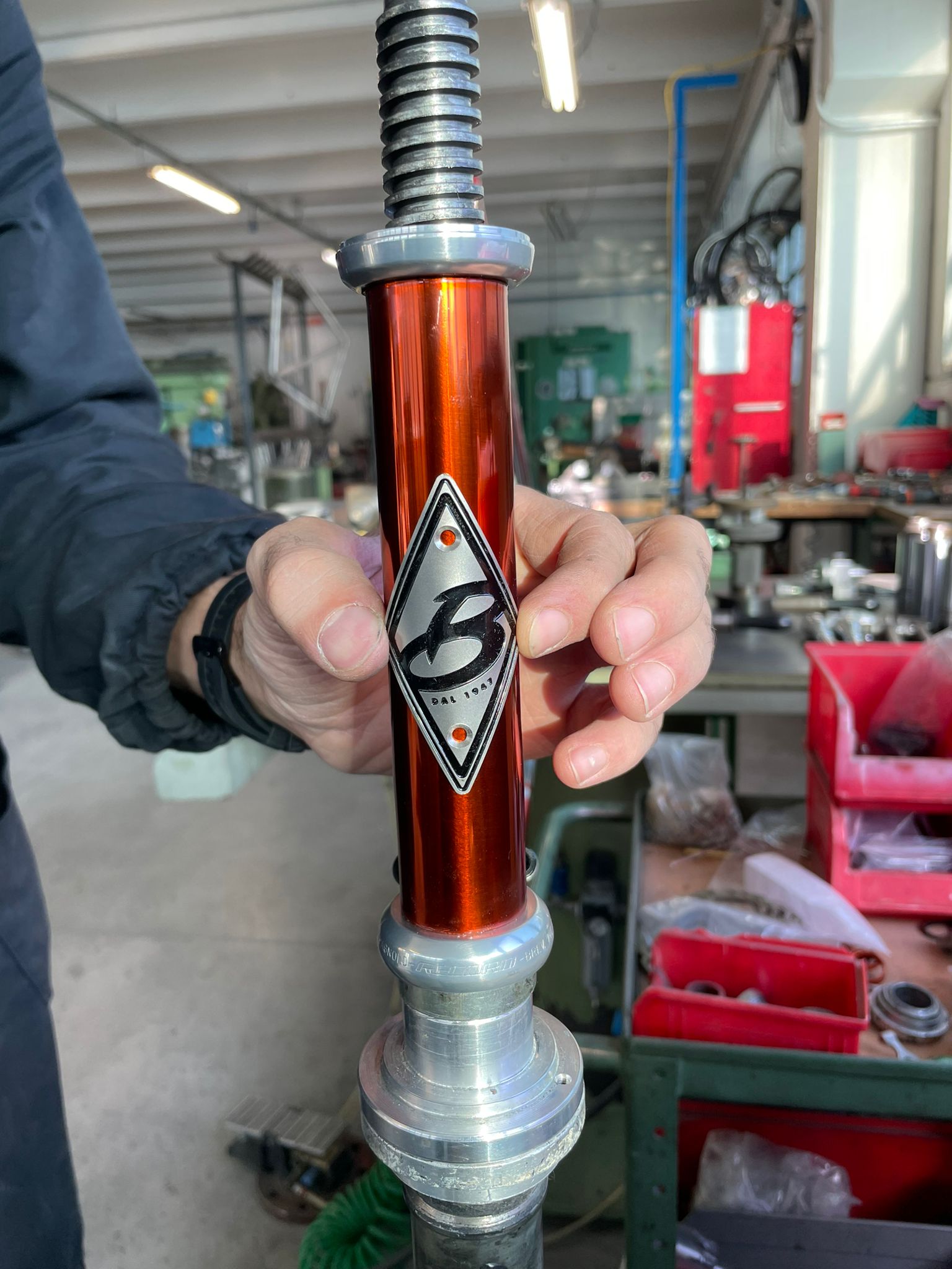

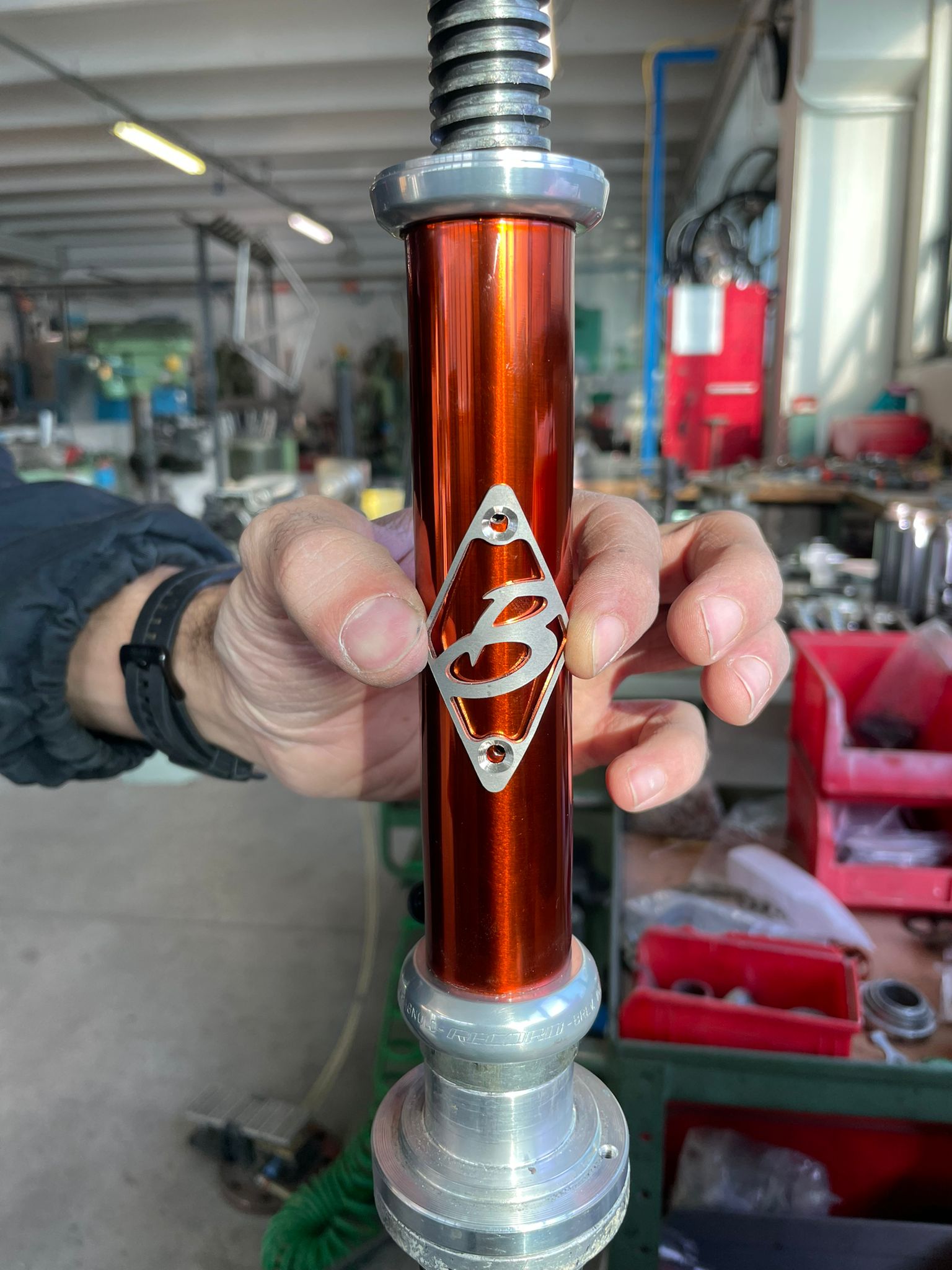

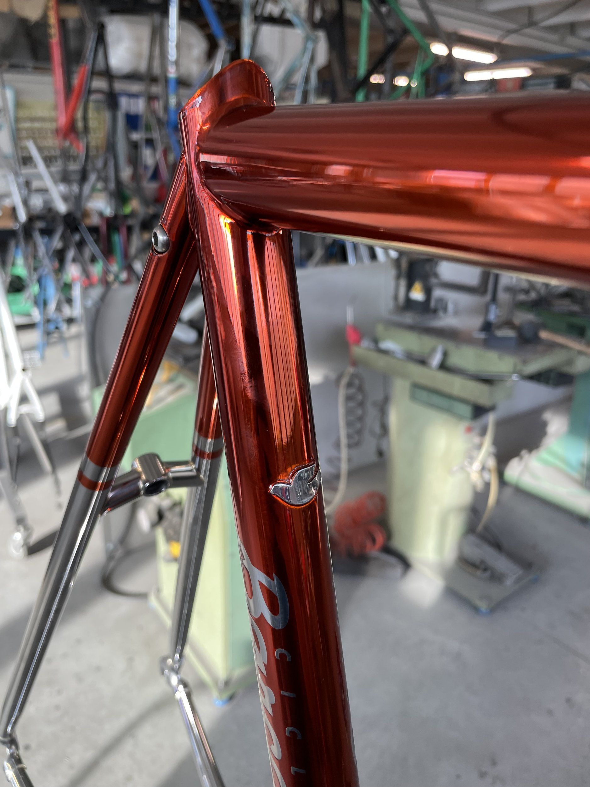

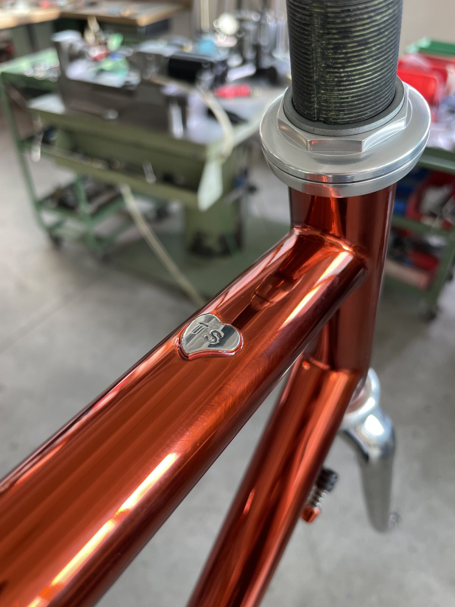

Och sist men inte minst, en liten sneak peak på ramen! Barco erbjudar ett fint litet graverat hjärta som dom sätter på undersidan av vevlagerhuset, aldrig riktigt förstått meningen med det, men hjärtan är ju fina så jag valde att slå till på ett för 80 EUR extra med skillnaden att detta kommer sitta på överröret och bära min dotters initialer :) I hopp om att vinna iaf lite buy in från sambon sida för ytterliggare en cykel visade jag henne detta varpå hon sa, ja om vi får ett till barn måste du ju skaffa en till cykel så nästa n+1 custom är redan godkänd, tänker spontant på en mtb i 90tals geometri ;)
[Byggtråd] Custom, rostfritt, italienskt från Cicli Barco

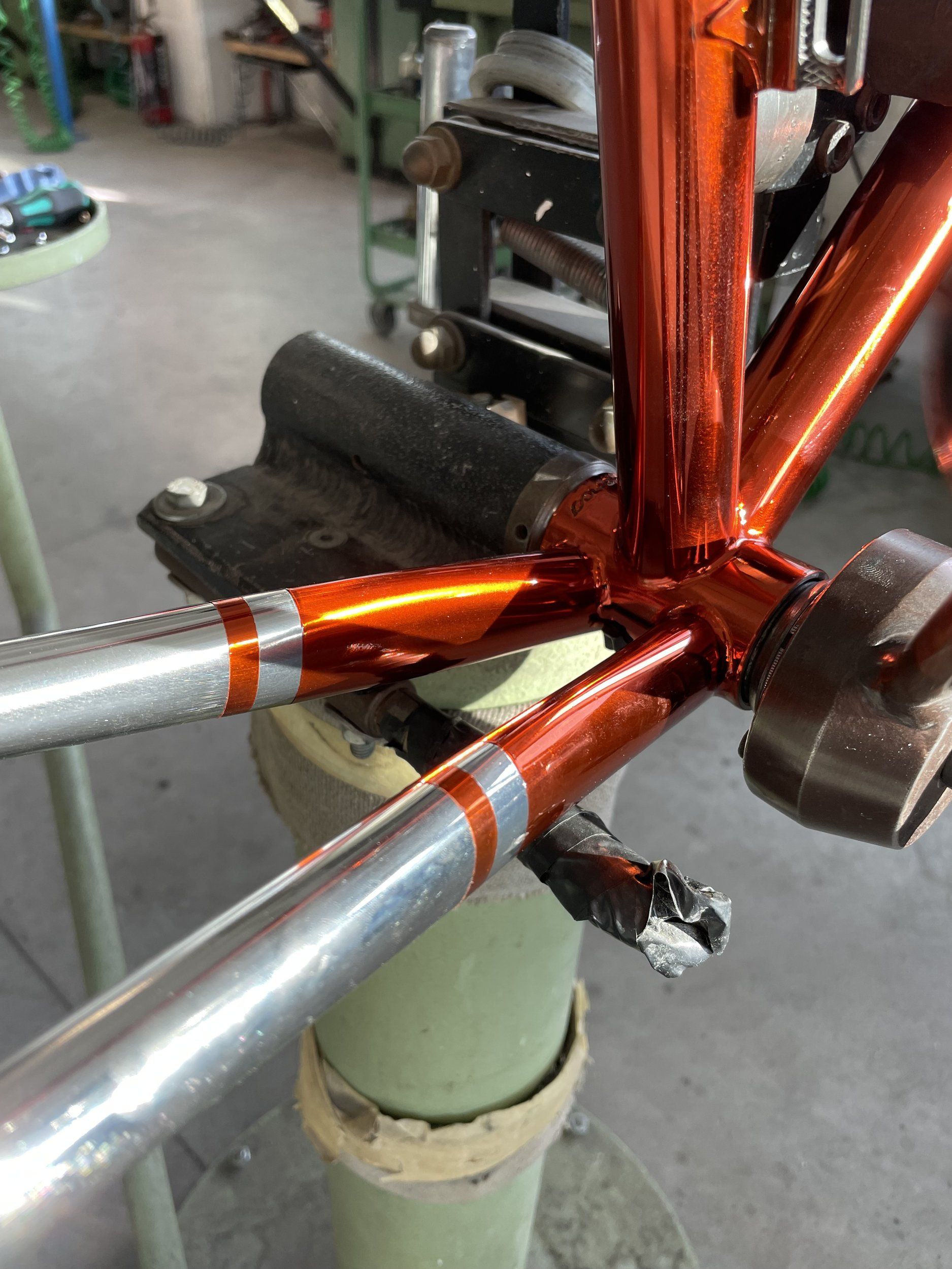

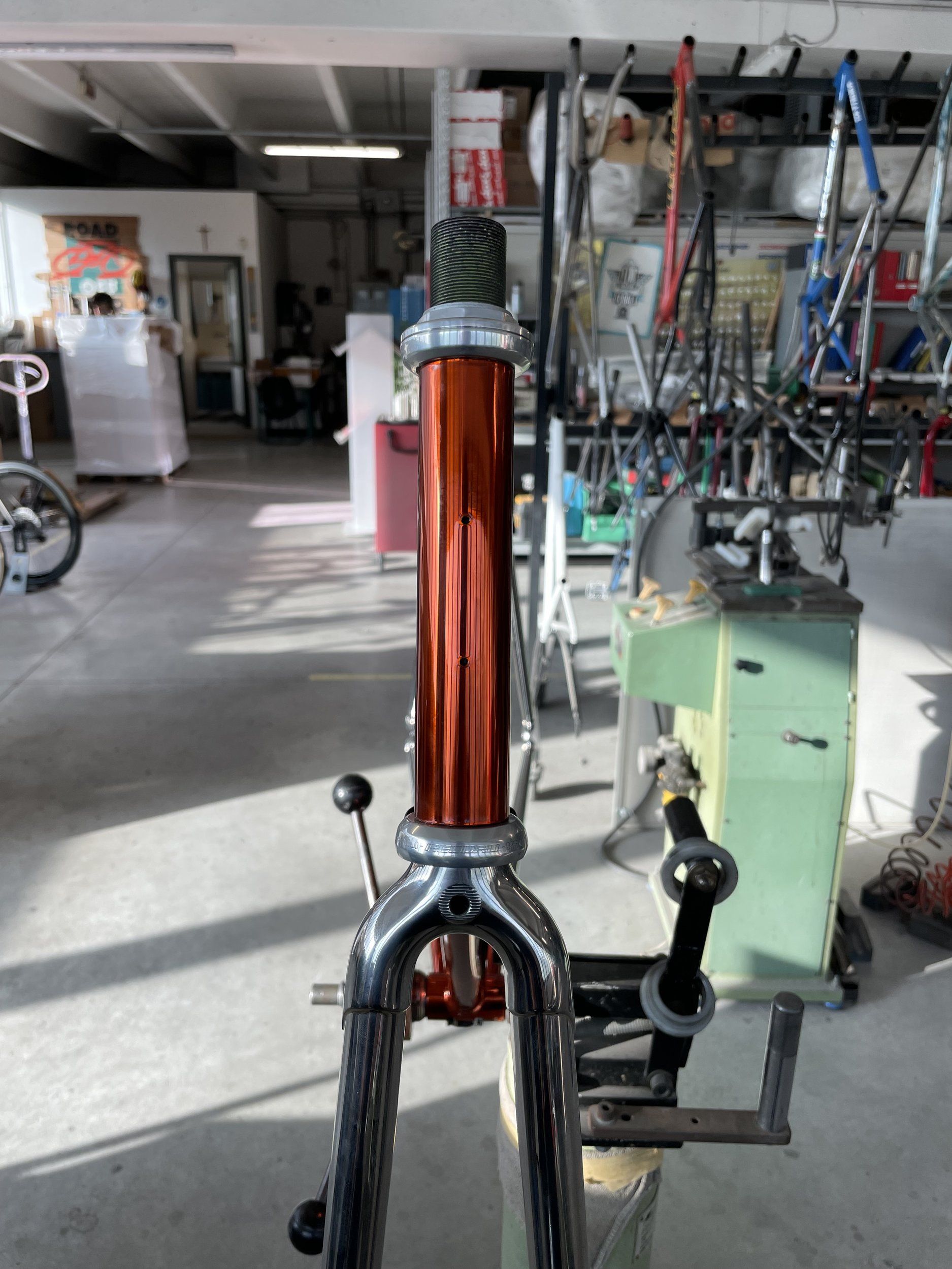

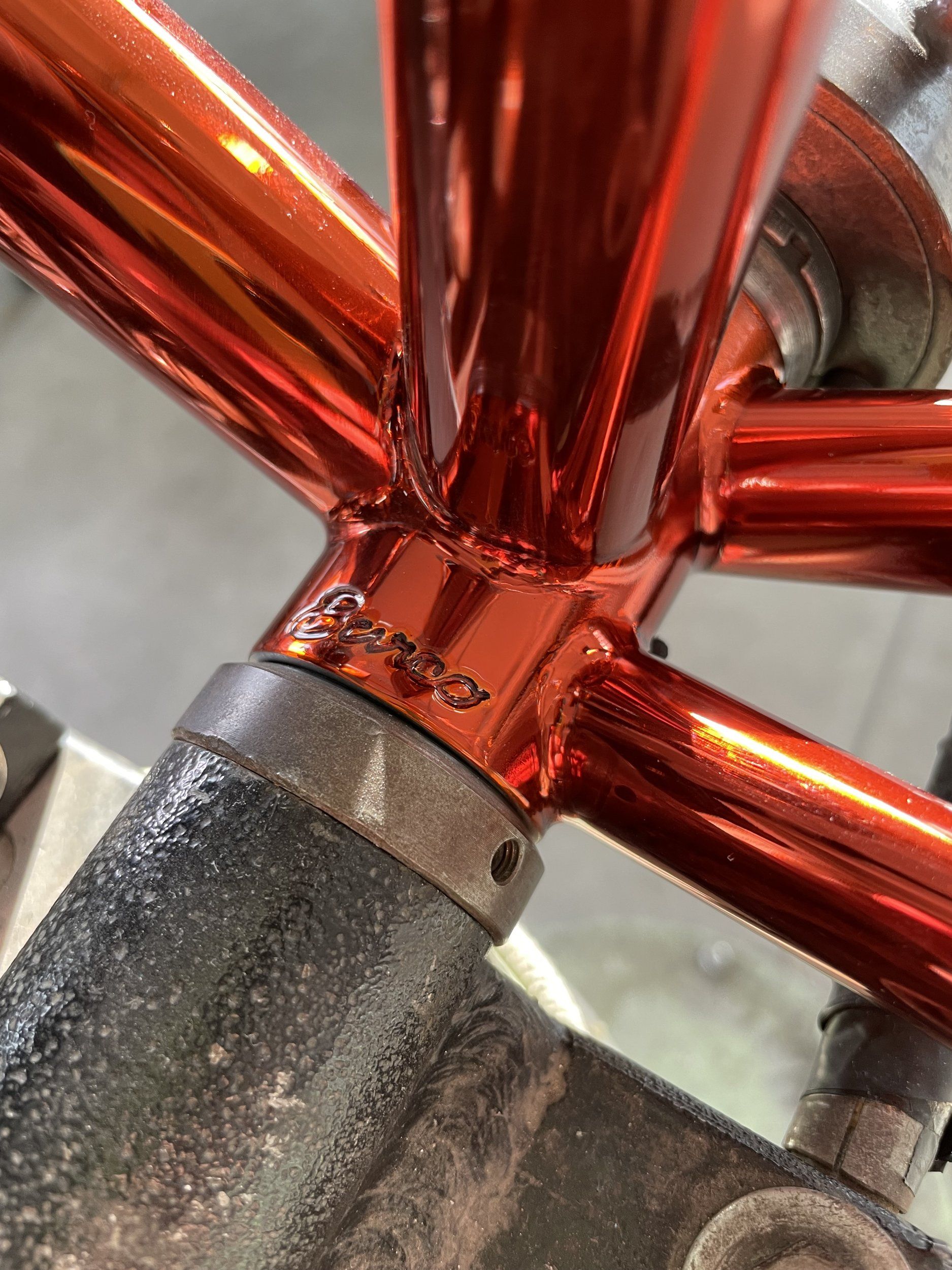

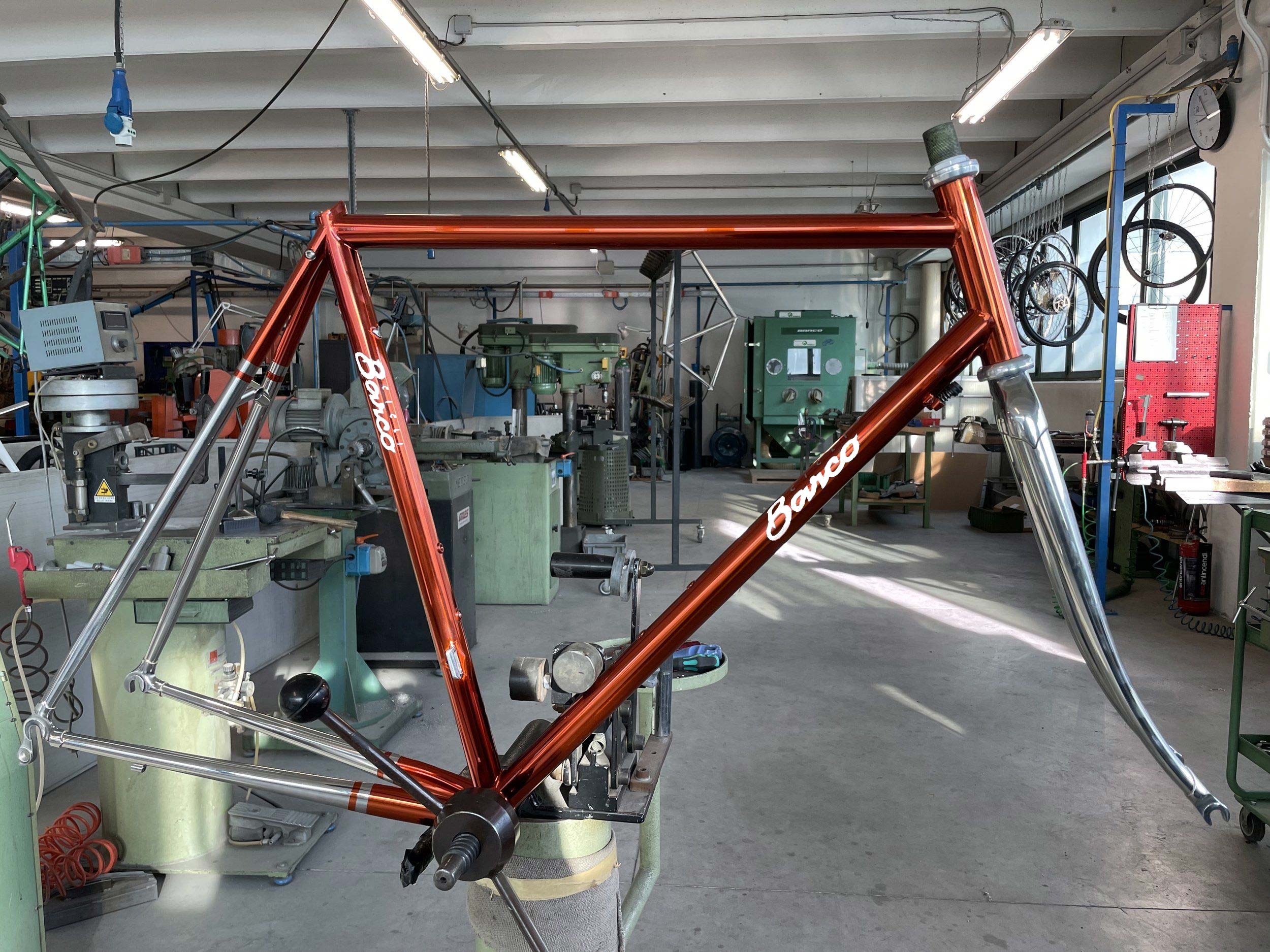

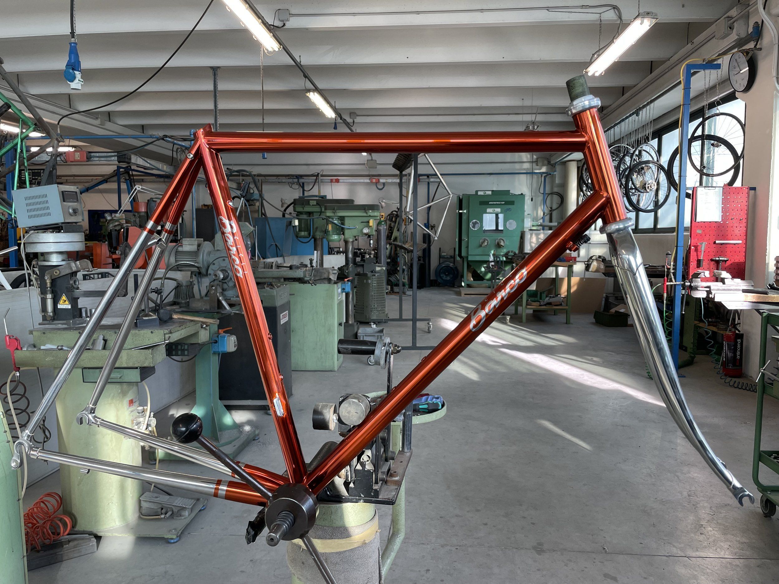

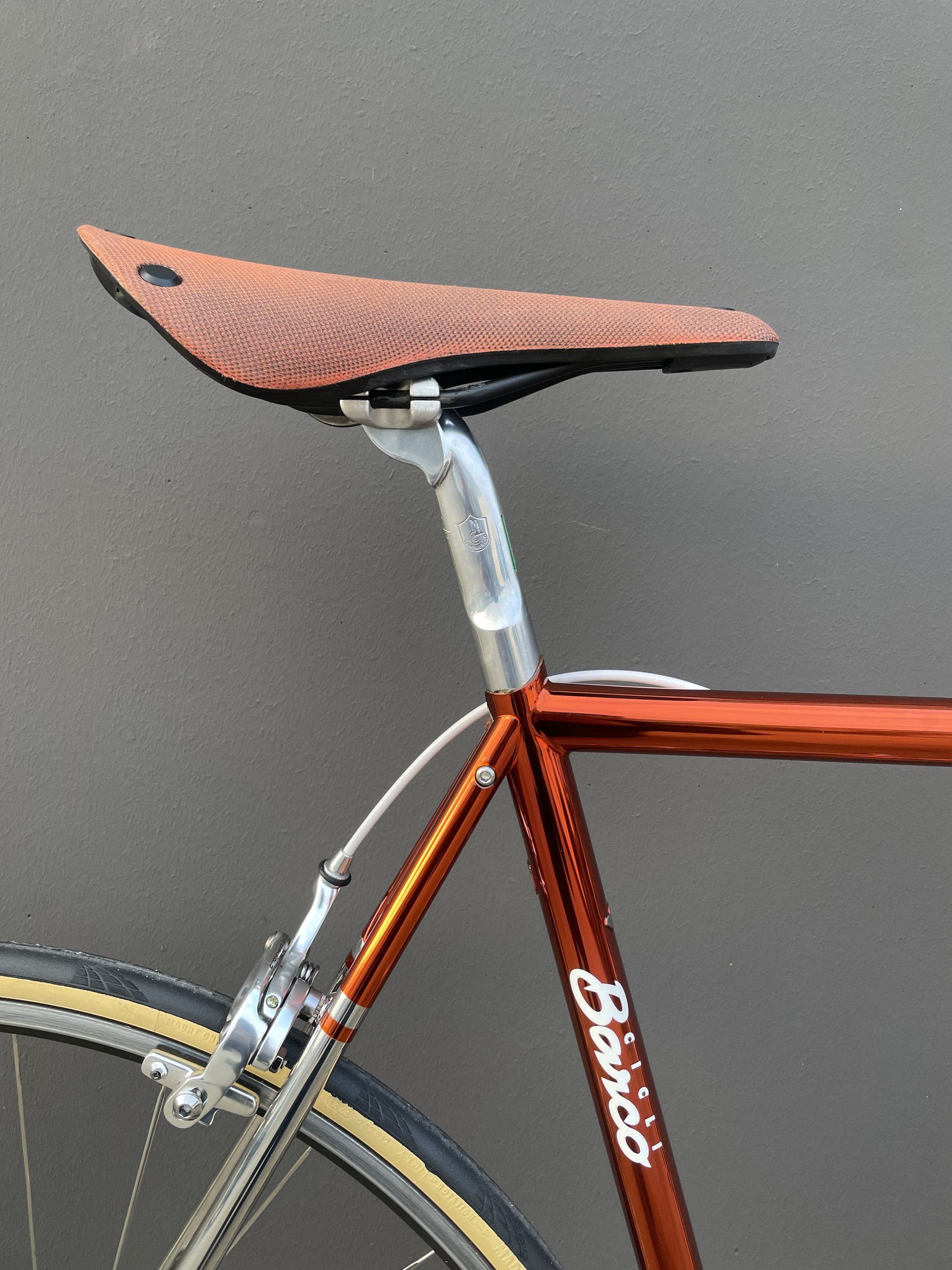

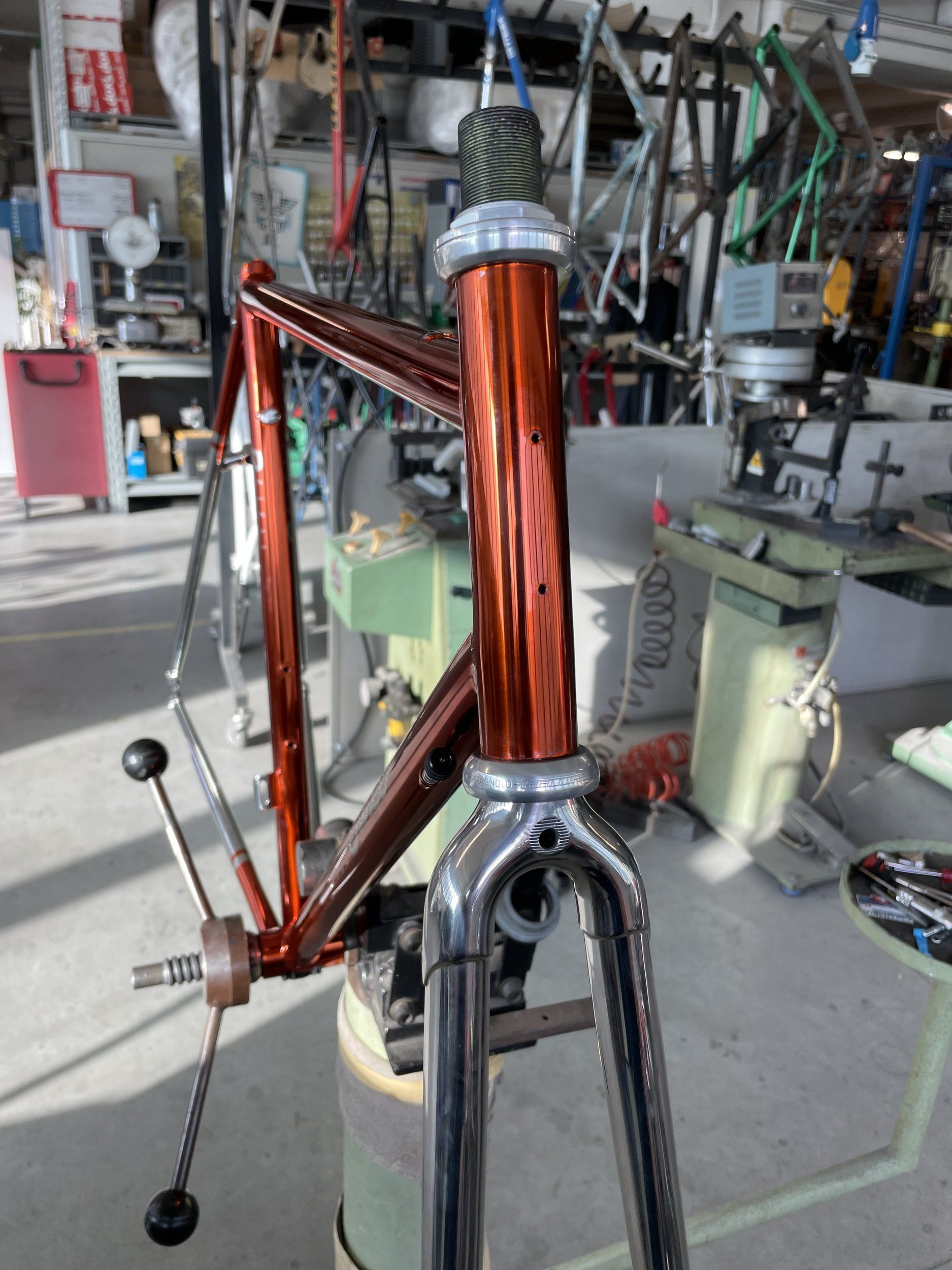

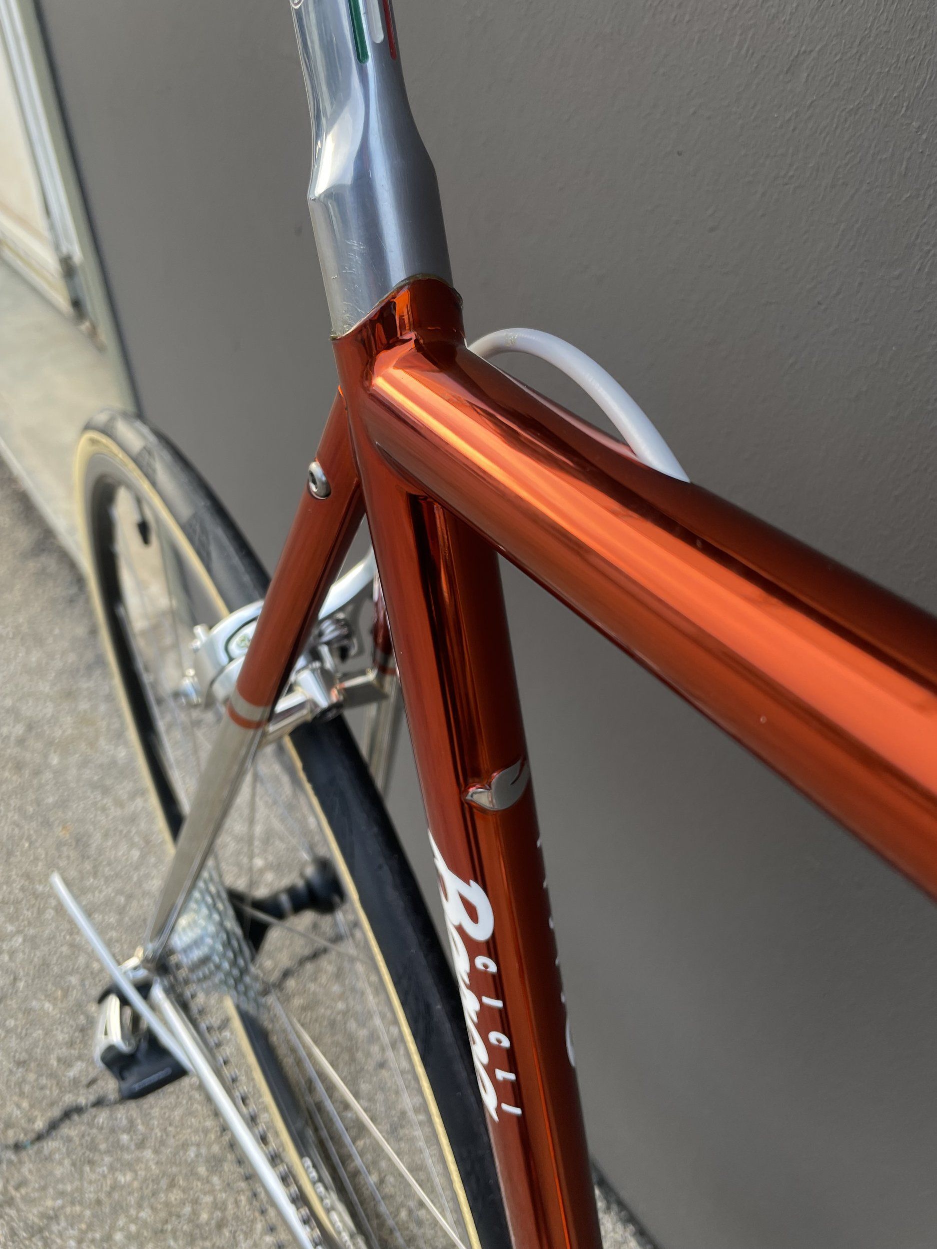

Håll i er nu men äntligen är ramen färdig och lackerad! Landade på 2350gram ink gaffel :)
Sista valet som återstår när det kommer till ramen är val av logga/badge där fram, blir helt klart första alternativet :)

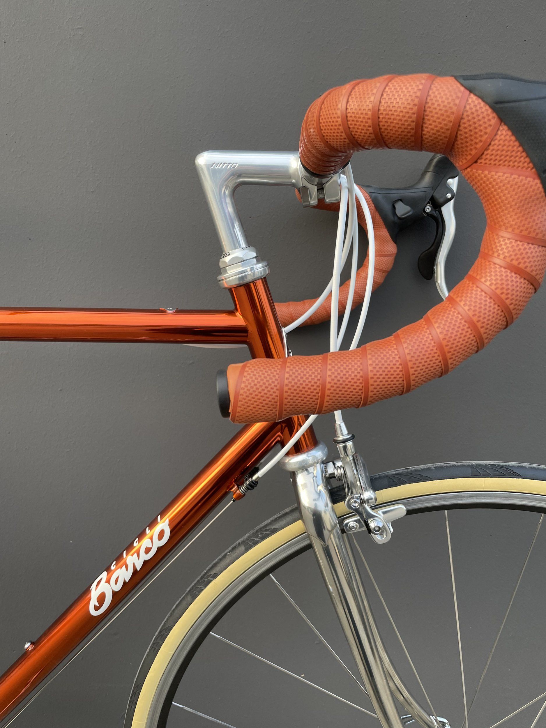

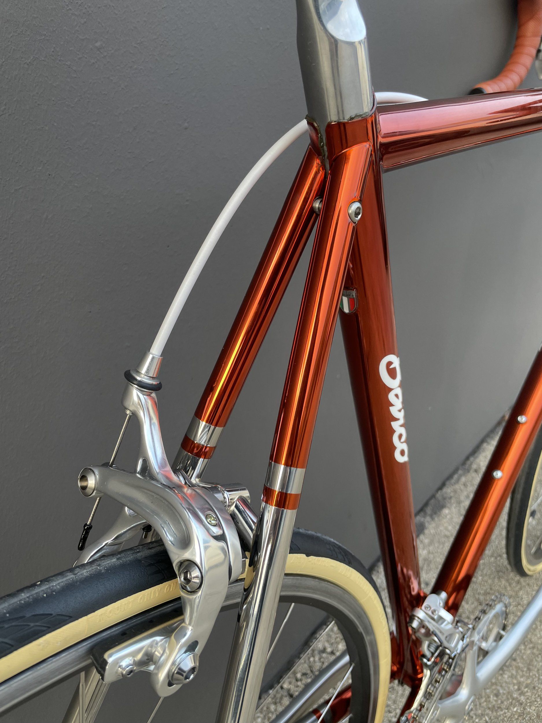

Juste, en hemskt tråkig uppdatering!
Jag insåg idag att jag faktiskt hade efterfrågat att logga på seat och downtube skulle vara vit! Hade till och med bett dom beställa vita kabelhöljen för att matcha den vita loggan på ramen.
Detta är väldigt tydligt efterfrågat och bekräftat i både mailkonversation samt i deras mockup.
Då ramen redan är målad, under uppbyggnad med komponenter och givet sättet den är målad på verkar det inte vara helt trivialt att korrigera...detta gör också dom vita höljena lite meningslösa då jag lika gärna kan ta svarta för att plocka upp det svarta i fälgarna.

Dom erbjöd iaf direkt en discount på slutpriset. Nu till den stora frågan, vad är rimligt? Jag tycker det är skitsvårt då det här bygget är dels, väldigt dyrt (närmare bestämt 4650 eur för ram+gaffel) men framförallt väldigt emotionellt då det skulle bli den perfekta drömramen, den är inte perfekt längre och färdiga bygget kommer således heller inte vara det.
Jag är rädd för att om jag går med på en discount att jag alltid kommer störa mig på att den inte blev exakt som jag ville, vilket var hela poängen med custom.

Ser riktigt snyggt ut med matchande chrome så det är väl bara att dumpa dom vita höljena. Beroende på hur viktigt vita loggor är för dig så är det ju bara att skicka tillbaka ramen och få det gjort enligt överenskommelsen.

Att få cykeln 100 procent som sin vision - är en dröm att uppfylla. Risken är att det skaver om det blir 99 procent. Inte helt hundra helt enkelt.
Håller med om att det är snyggt, så snyggt så det tog mig några dagar att inse att det blivit fel haha! Ja alltså ramen är fortfarande kvar i Italien. Känns bara trist om färgen behöver strippas för att målas om på nytt, tänker att det sliter onödigt på ramen?
Ja det är det jag tänker, har gjort det misstaget med en klocka en, det var dyrt, fick sälja med förlust för att köpa den dyrare som jag innerst inne ville ha!

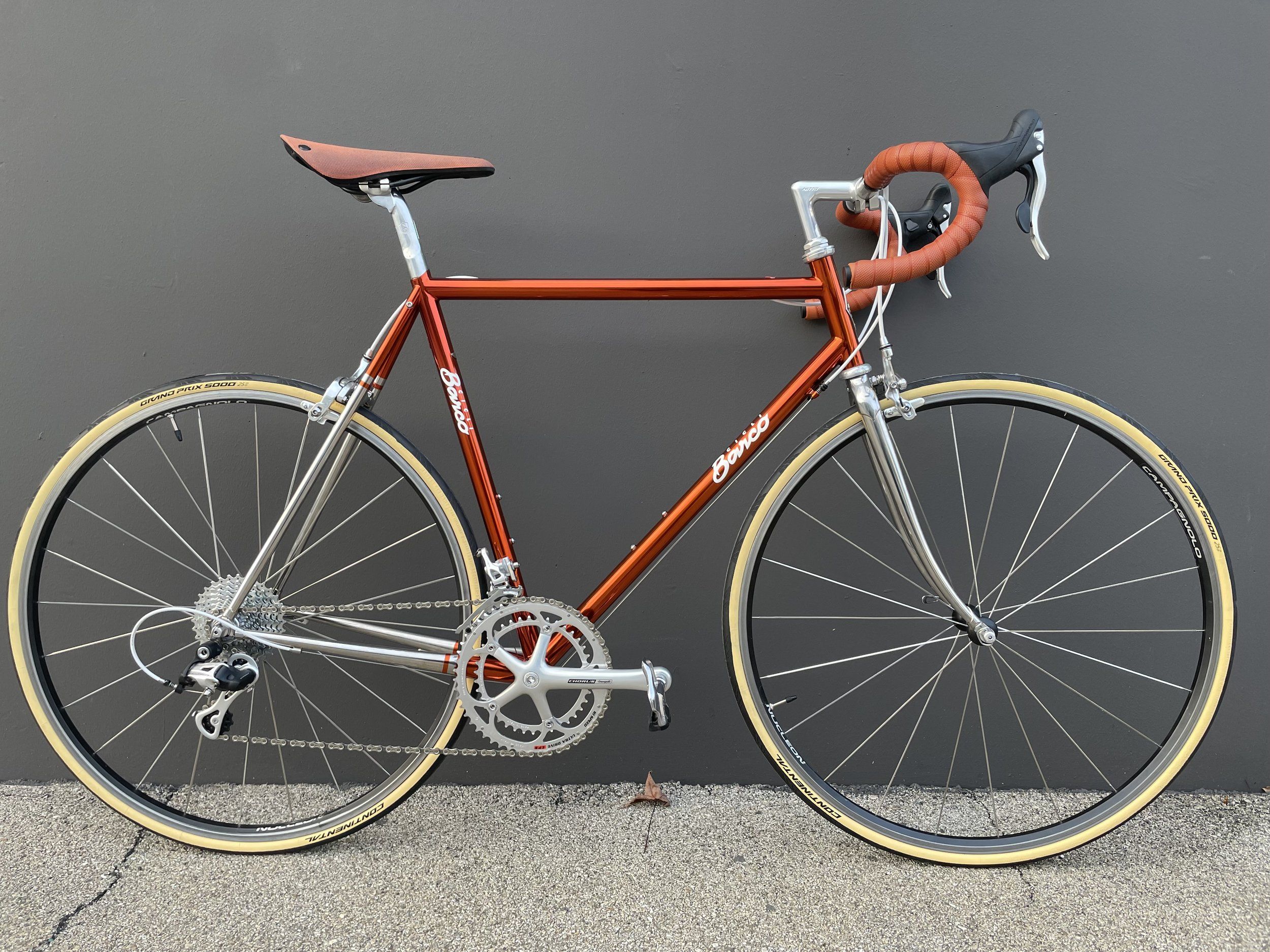

Liten uppdatering, alltså, såg denna bild i en campagrupp på fb och givet att jag skickat iväg alla komponenter inklusive en nos campa chorus Aero sadelstolpe så kunde jag inte hålla mig. 130 eur extra för panto samt 75eur för sadelstolpen, å andra sidan kommer det bli världens snyggaste sadelstolpe ?
Brooks c17! lite synd bara att deras c17 i orange inte riktigt har samma nyans som deras cambium styrlinds i orange, nåja :)
