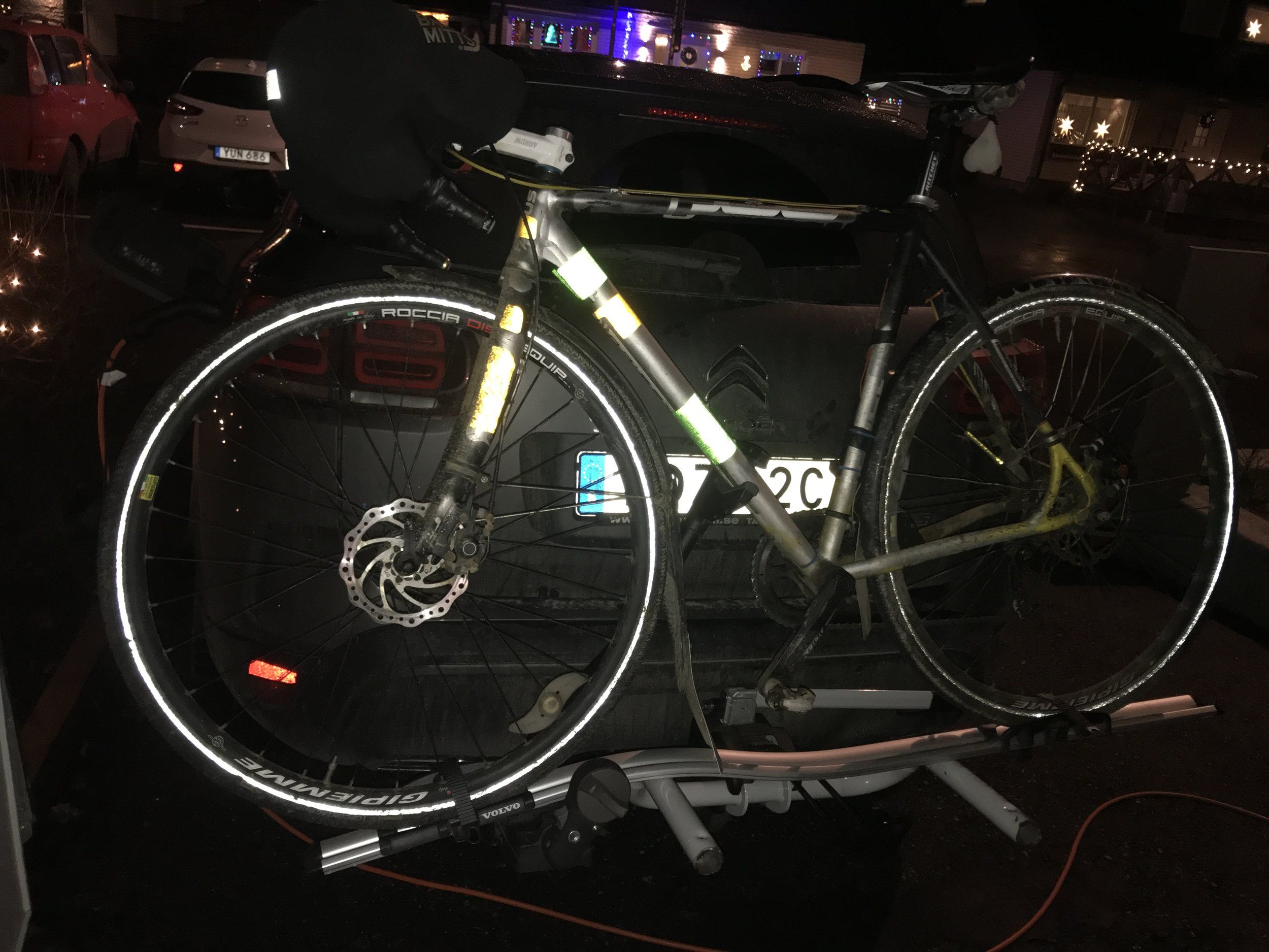

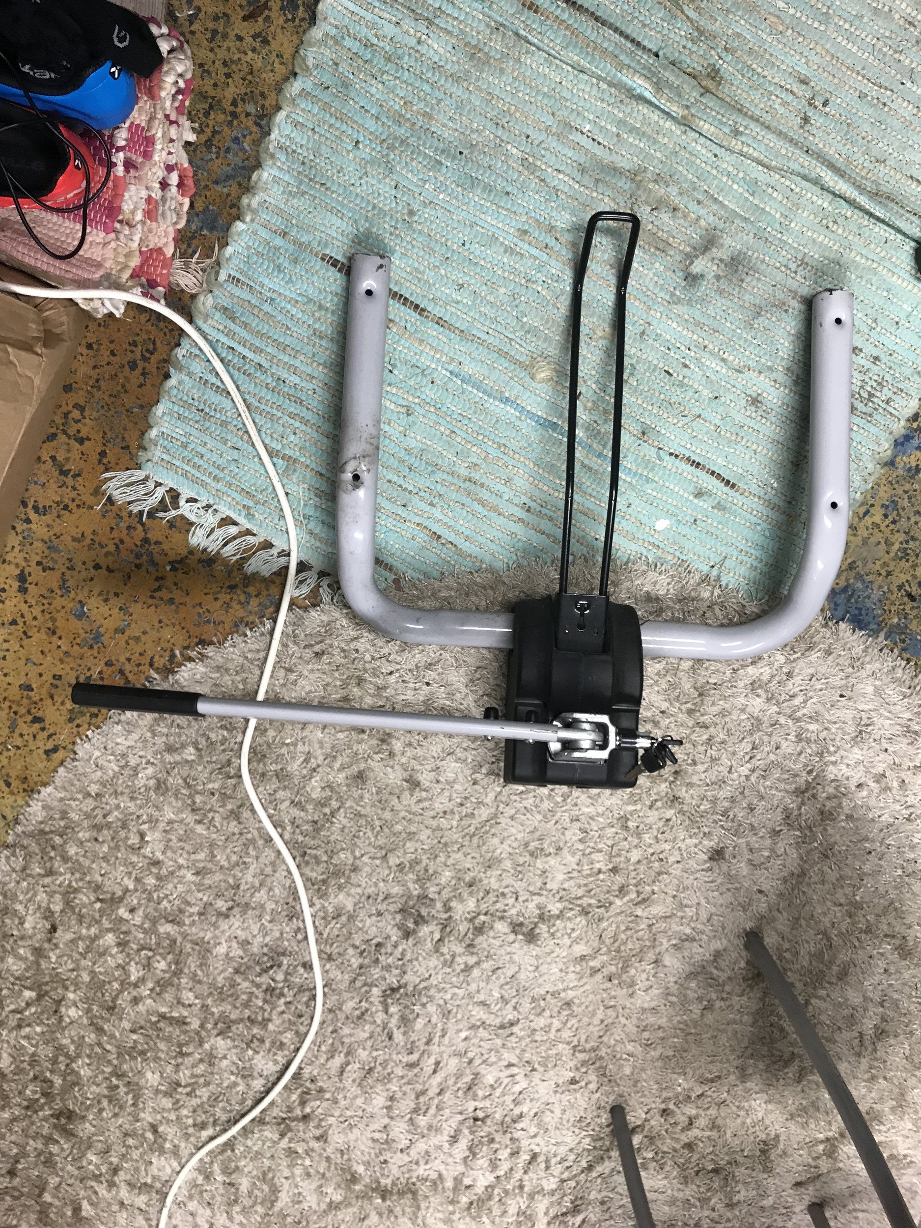

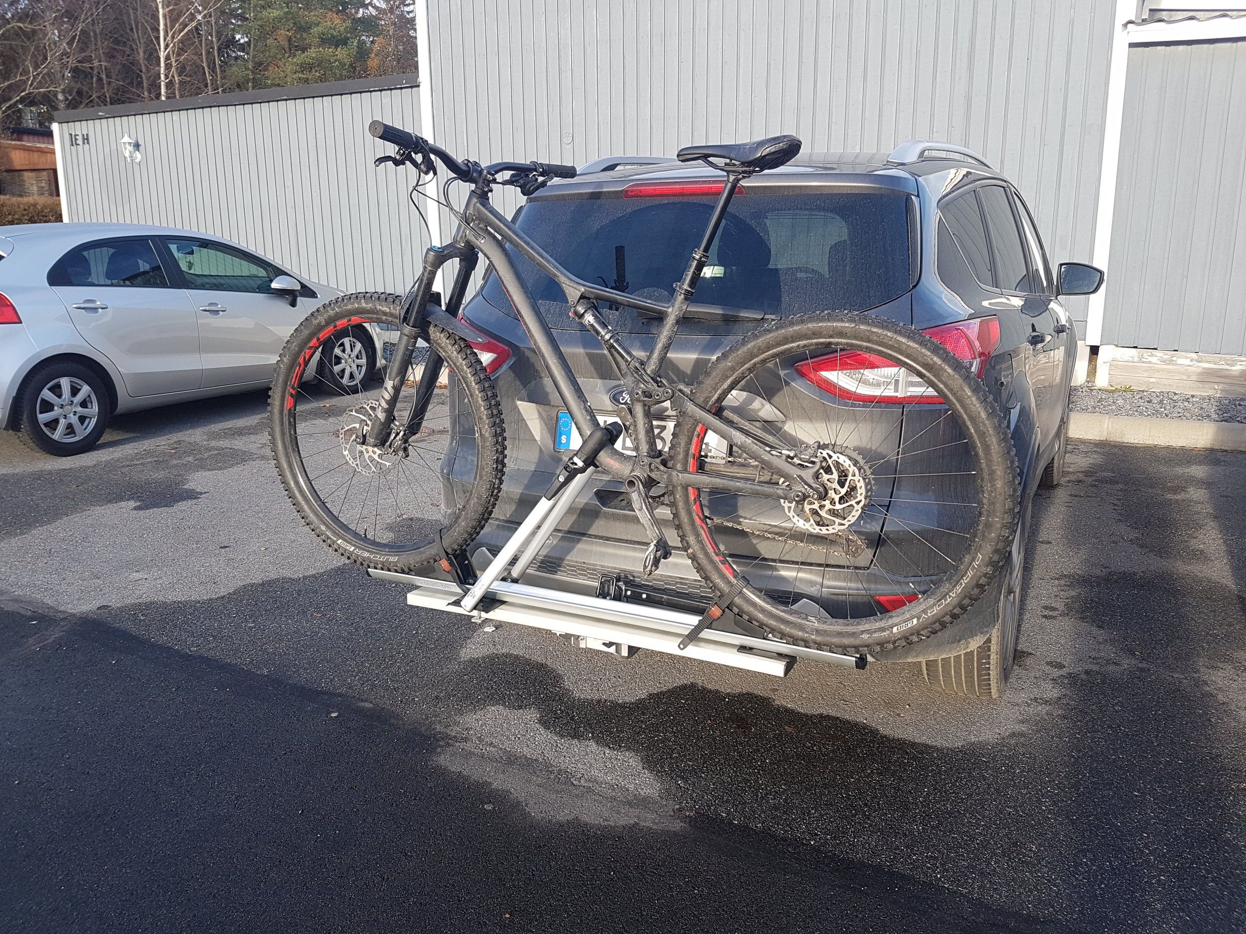

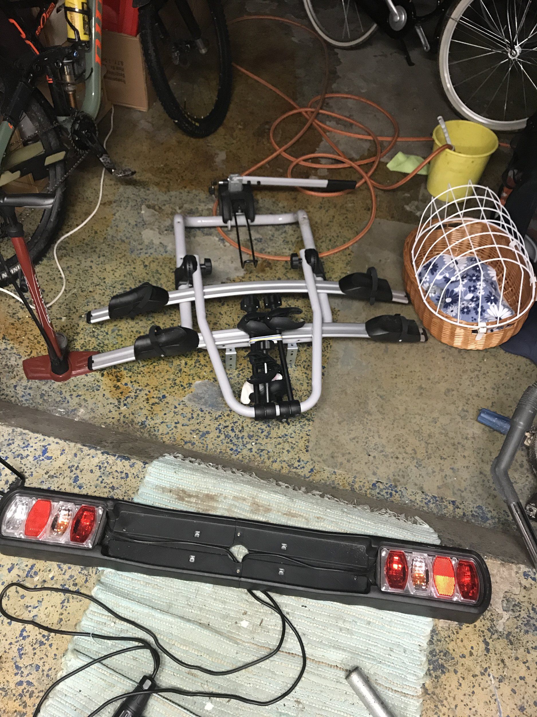

Blev inspirerad av https://happyride.se/forum/threads/dragkroksstaell-foer-en-cykel.3684999/ att bygga ett ställ för en cykel till bilen då jag också ledsnat på att släpa fram mitt Velocompact 3 för i 97% av fallen köra en cykel bara.
Beställde https://www.rameder.se/snabbfaesten-foer-cykelhallare-119643.html
och https://www.rameder.se/takcykelhallare-juza-167965.html
och sen tog jag lite diverse material från vår verkstad och skruvade ihop allt.

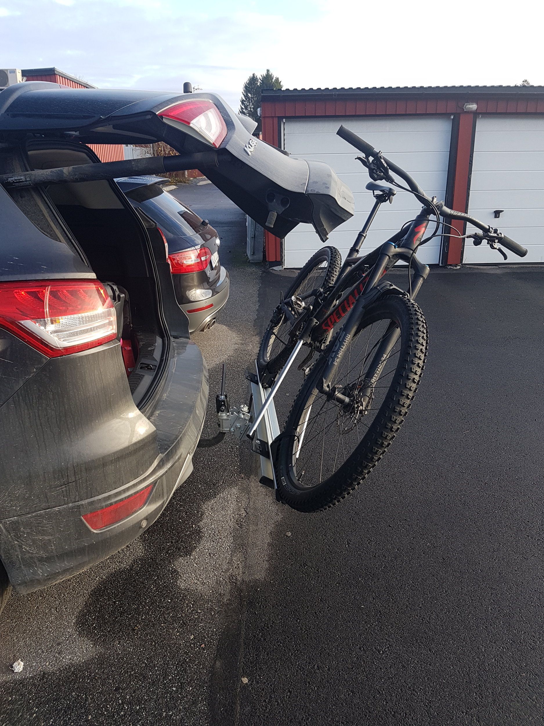

Slutresultatet blev inte helt hundra då hållaren inte riktigt fixade min Stumpjumper-ram. Fattas 2mm skruv för att den ska nå runt ramen. Enkelt fixat genom att byta skruven, men det får bli imorgon.
Tilten på fästet räckte inte riktigt heller till så luckan går bara öppna upp till styret. Får vara med och trycka på knappen så den stannar. Går iaf plocka ut saker utan större problem så får duga!
Sen är det ju inte ett Thule... Hade egentligen velat haft ett Proride 598, men gick på budget då jag inte visste hur det skulle funka.
Nåja, så här blev det iaf!
Ska väga det nångång när jag har en våg tillgänglig. Känns iaf klart tillräckligt stadigt för att våga köra med. Bilens belysning syns bra genom hjulen enligt plan och regskylten ignorerar jag så länge. Återkommer när jag testat det lite mer!

Måste ju finnas billiga ramper för belysning och skylt att köpa typ till båtkärror om inte annat. Ser snutt ut tycker jag.
Det kanske går att modda för mer tilt?
[Byggtråd] DIY cykelställ för dragkrok (uppdaterad med Thule Proride 598)

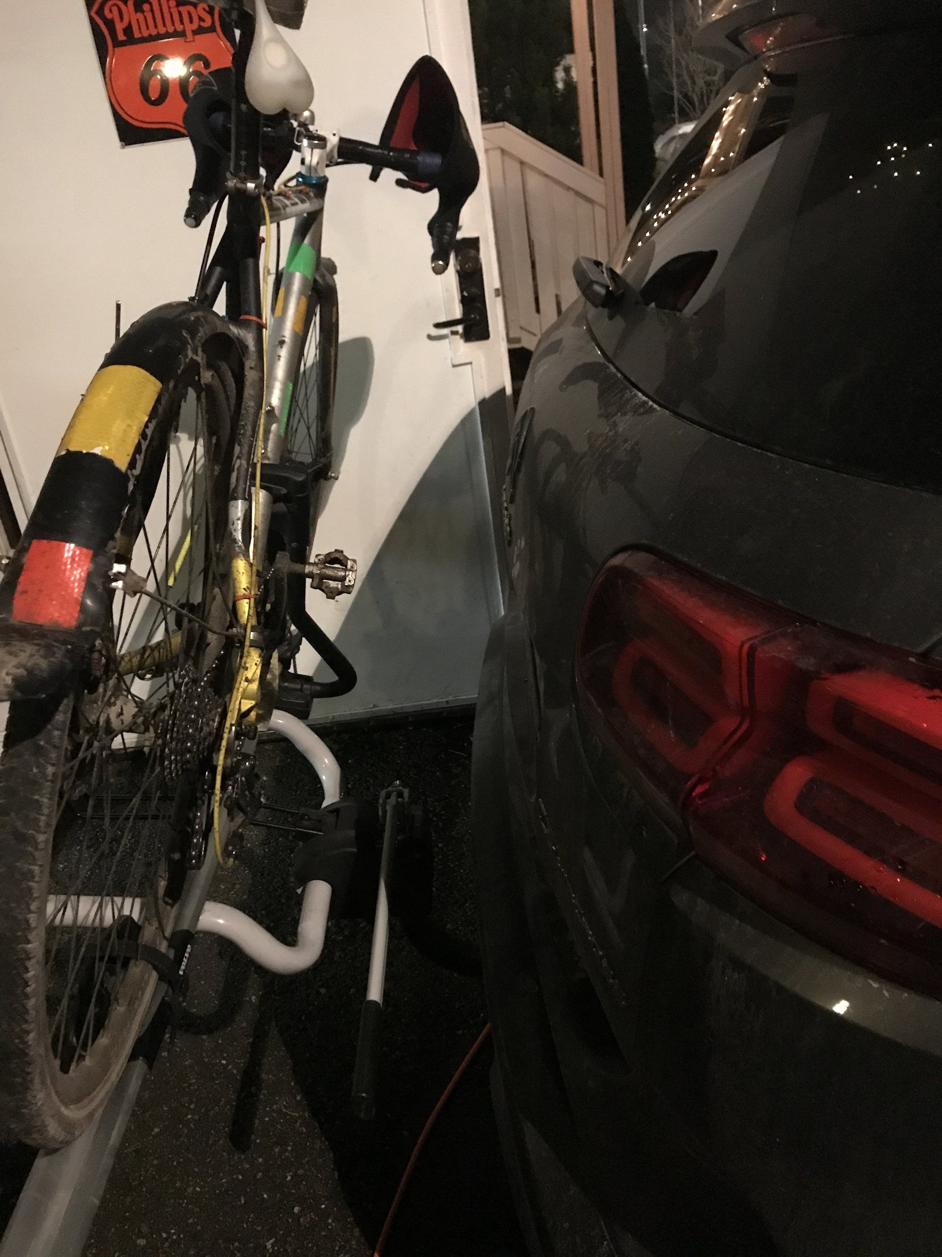

Just lysena syns verkligen rakt genom hjulen och stället är så kort så det känns lugnt. Funderade däremot på två små röda ledpos bara för att det är snyggt och får man i en släpvagnskontakt slutar det tjuta så fort man lägger i backen! Skylten ska jag fundera på. Vill inte att det bygger så mycket åt nåt håll bara för det är precis att det får plats på diagonalen bak i bilen nu.
Kollade såklart tilten direkt. Är väldigt lite material kvar i de avlånga hålen så får nog vara så här...

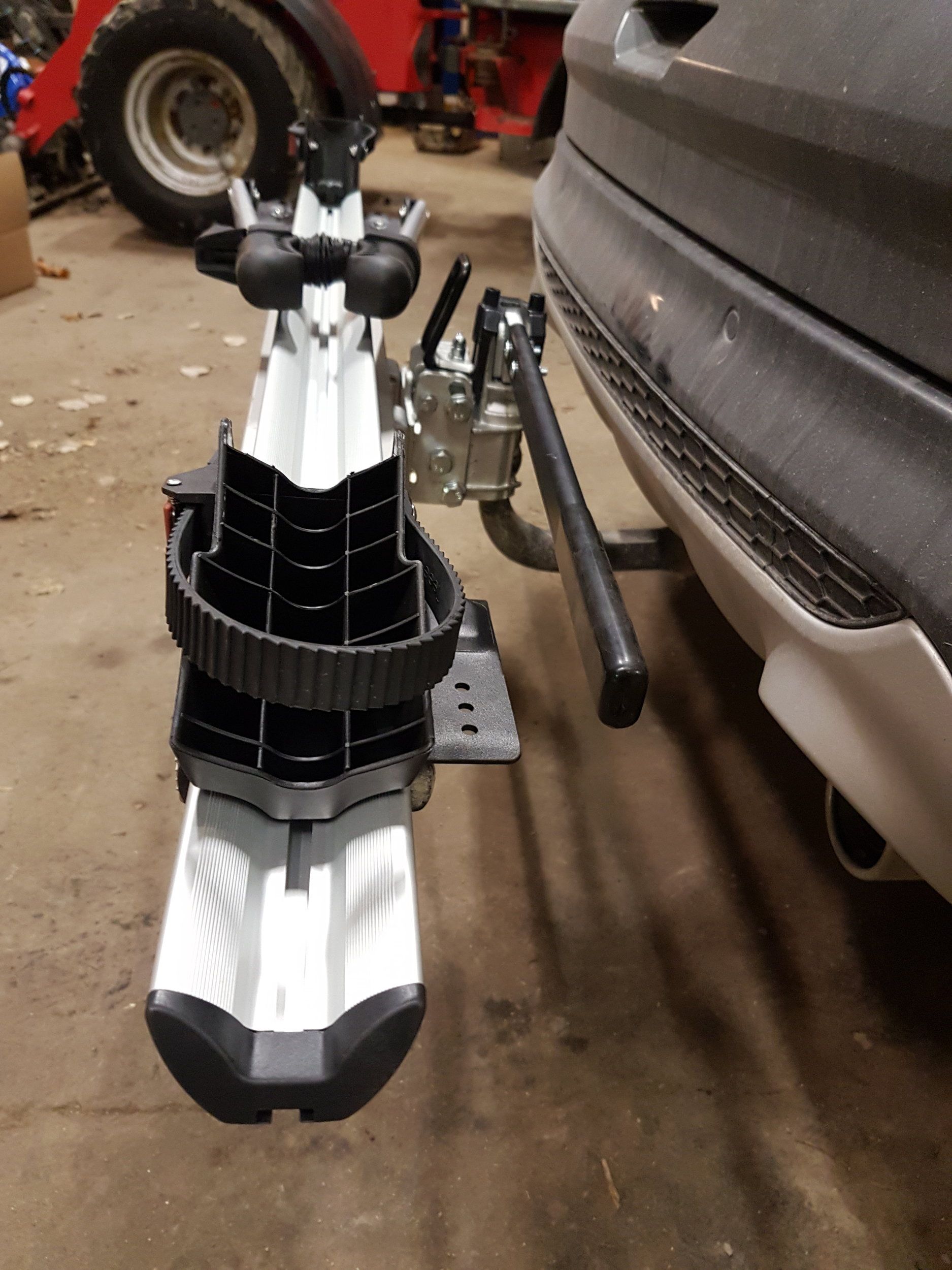

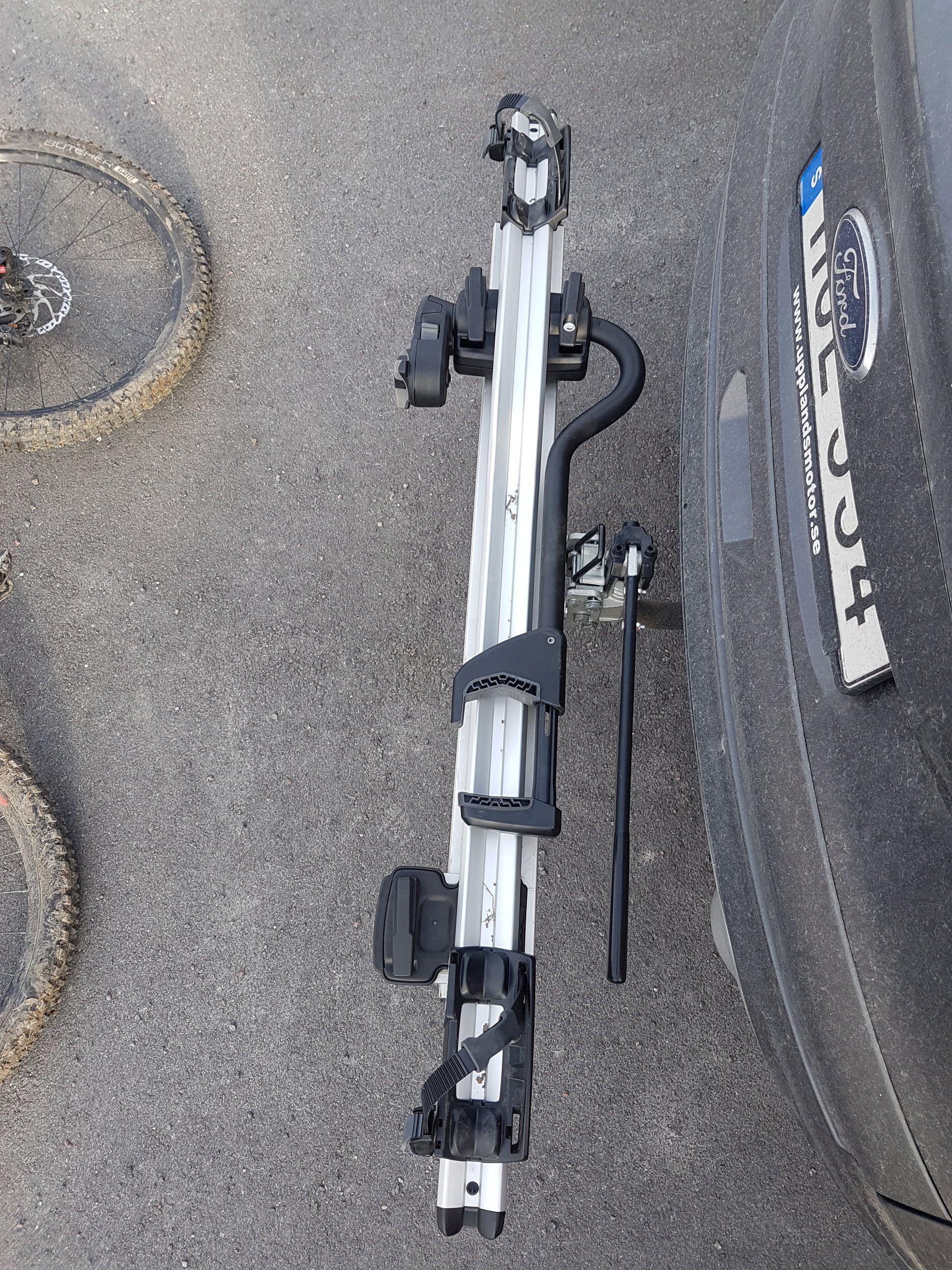

Snodde din idé lite men utgick från ett billigt tiltbart ställ jag fått av en anhörig. Kapade av det och fäste ett Thule-ställ i T-spåren. Känns stabilt och skapligt smidigt.

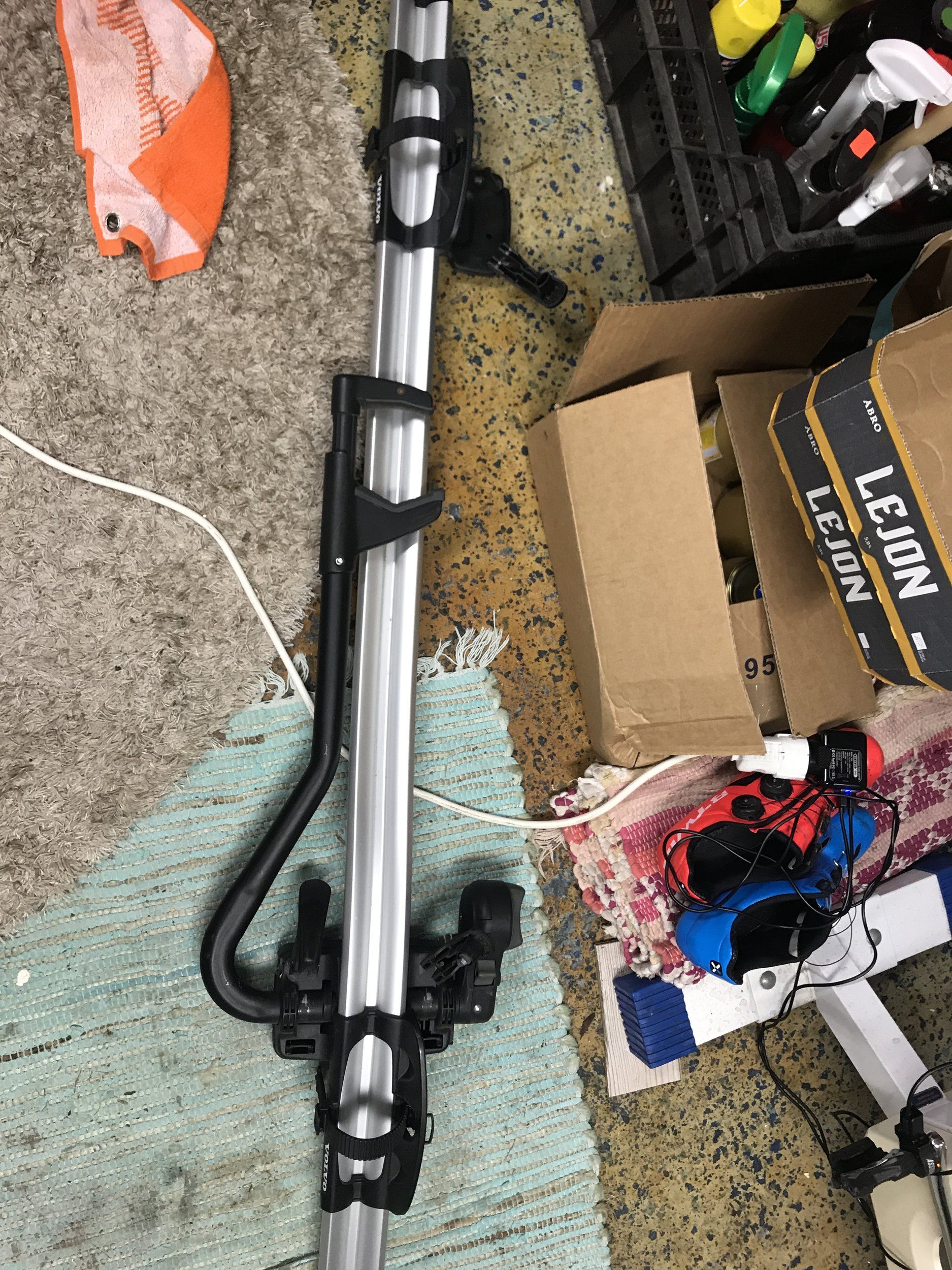

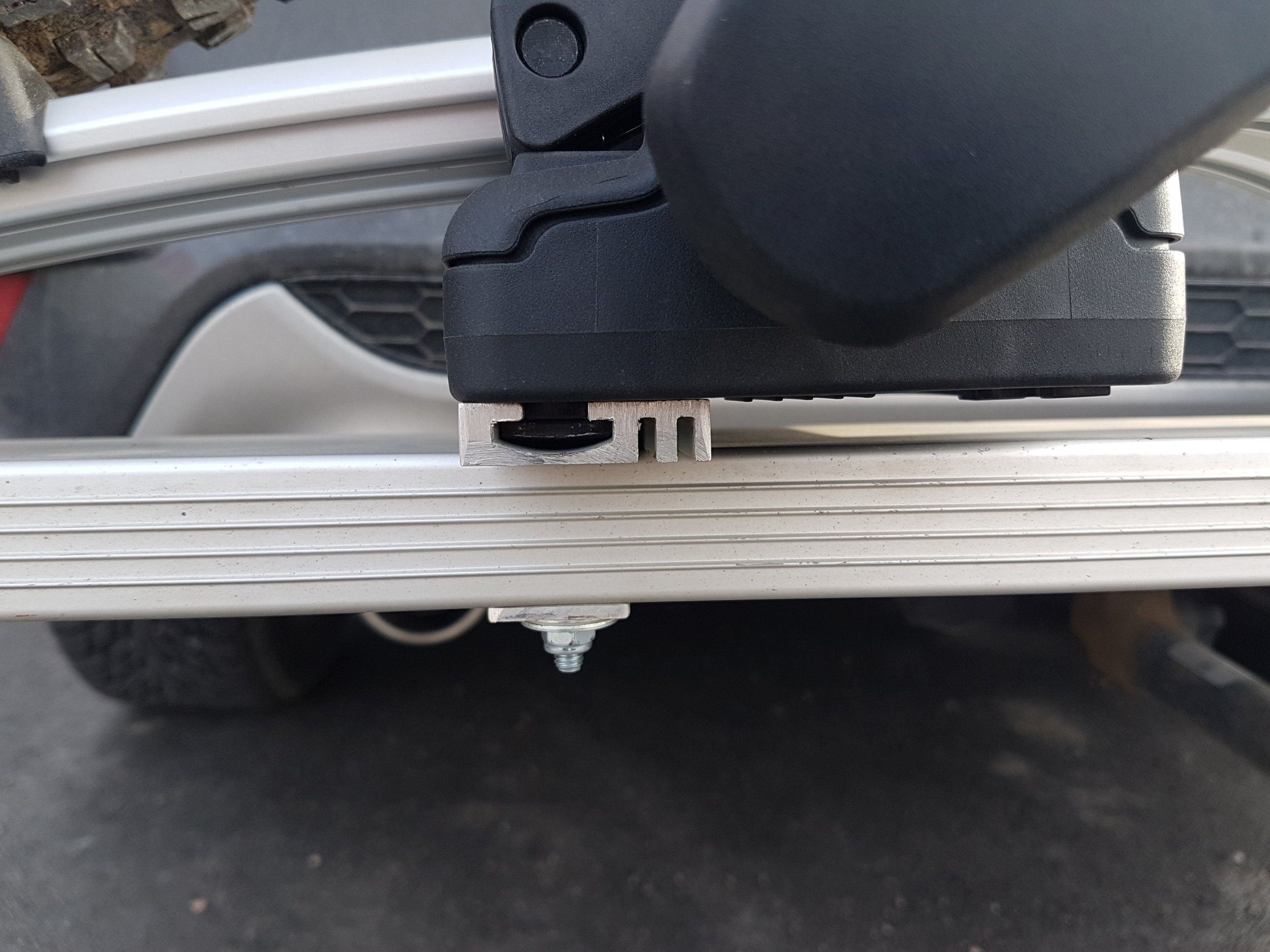

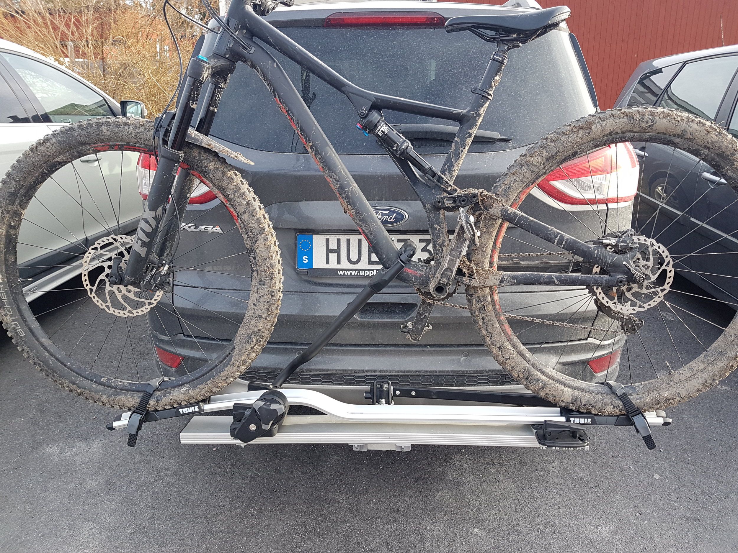

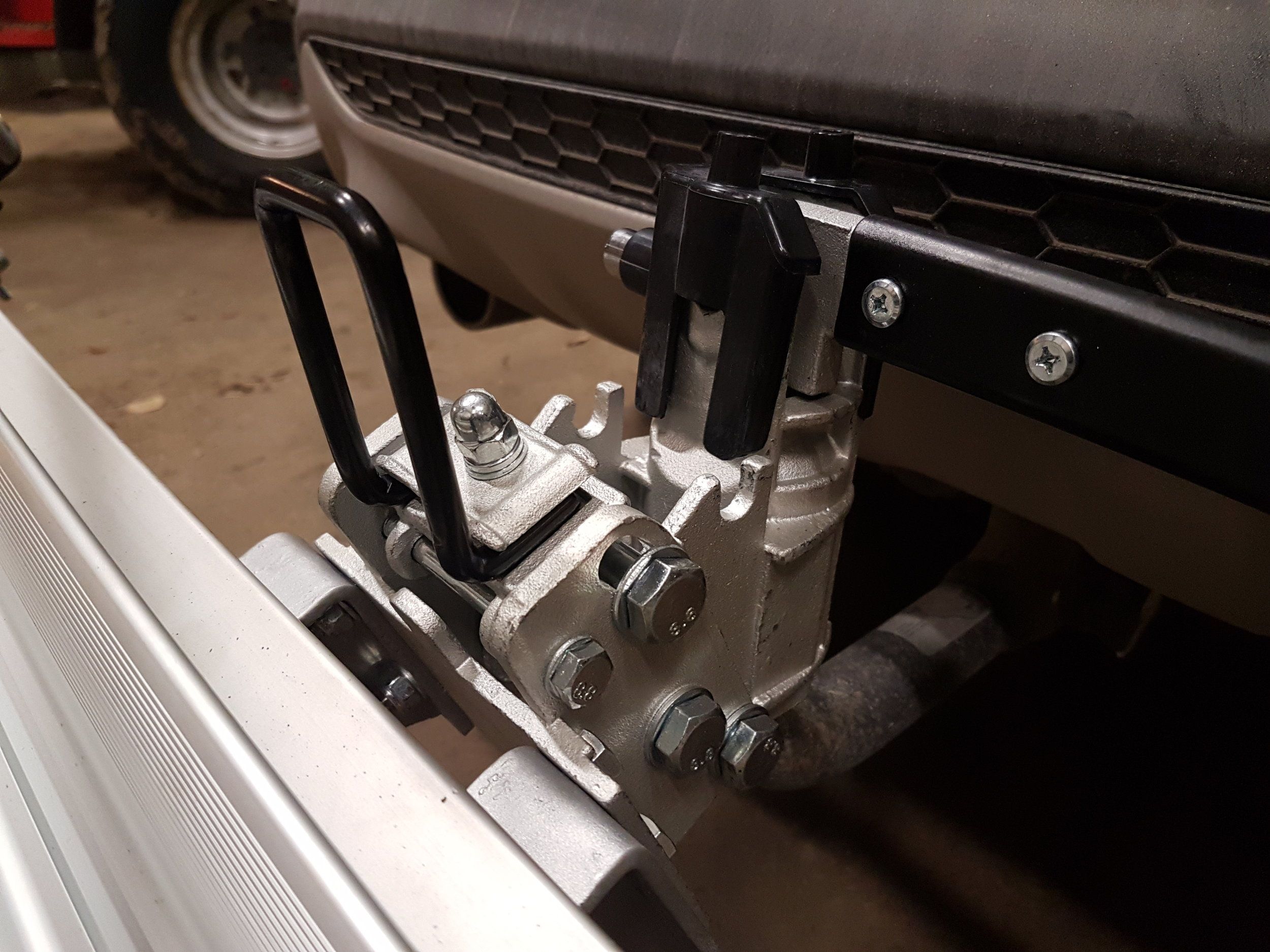

Ja, köper man billiga saker får man repor på cykeln... Mitt Menabo var ju byggt med två armar som klämmer ramen. När cykeln gungar lite gnussar de upp och ner ungefär som när man gnuggar händerna med ingen lack kvar som följd.
Nu är det ombyggt med ett Thule Proride 598 som det skulle varit från början innan jag snålade. Dessutom gjorde jag aluskenor med T-spår så snabbfästena går att använda. Nu är det bara att klicka loss det och sätta på taket om jag vill ha mitt Velocompact i bak och Proride på taket!
Ser ut som en cykel i storlek XXXXXL i förhållande till bilen, men den sticker bara ut några cm på varje sida ?
En gammal blixtljusramp hade fina T-spår!
Armen passade väldigt bra ihop med handtaget till kullåsningen ??

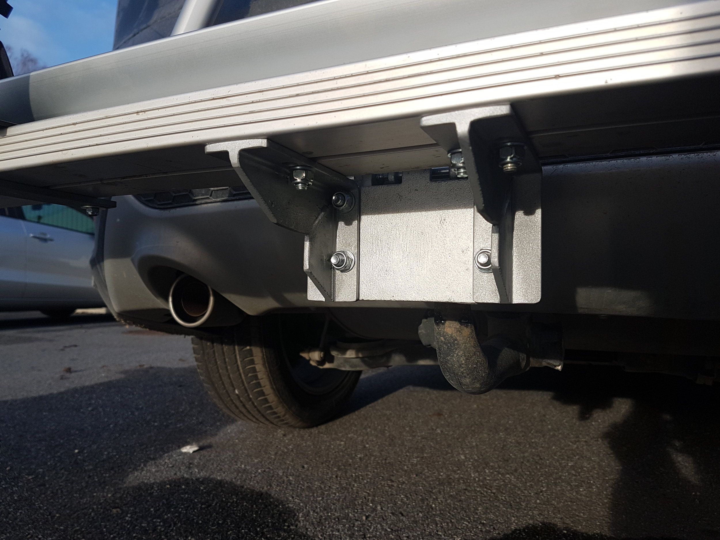

Vinkeljärnen undertill som fäster allt i snabbkopplingen har du gjort dem själv eller köpt dem färdiga?
Det är faktiskt två hyllkonsoler som jag kapade och borrade om. Typ https://www.bauhaus.se/konsol-dolle...EKEagXPVmaNT6RoC7DwQAvD_BwE#go-to-description
Mina var nog i stål dock, men bara som exempel! Skenan som ligger uppe på dem och som cykelstället är skruvat i är min svaga punkt. Är ett underkörningsskydd för lastbil och är inte tillräckligt vridstyv tyvärr så det svajar lite. Annars är stället klockrent och riktigt lättjobbat ?
