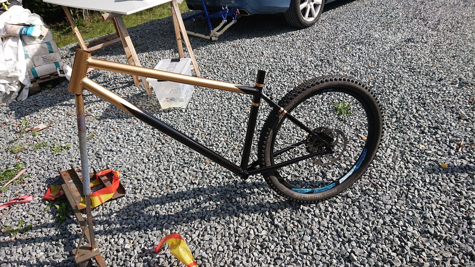

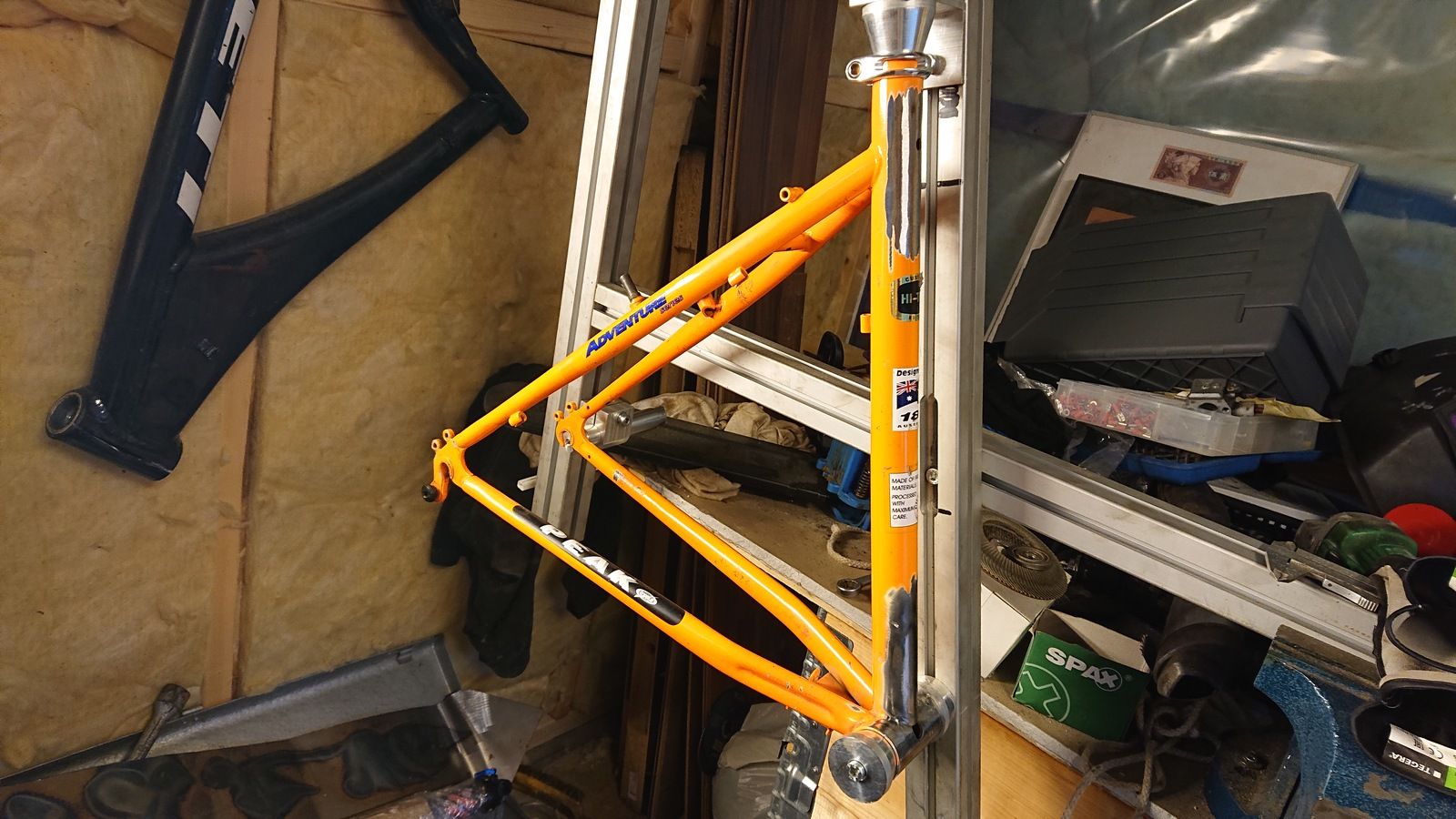

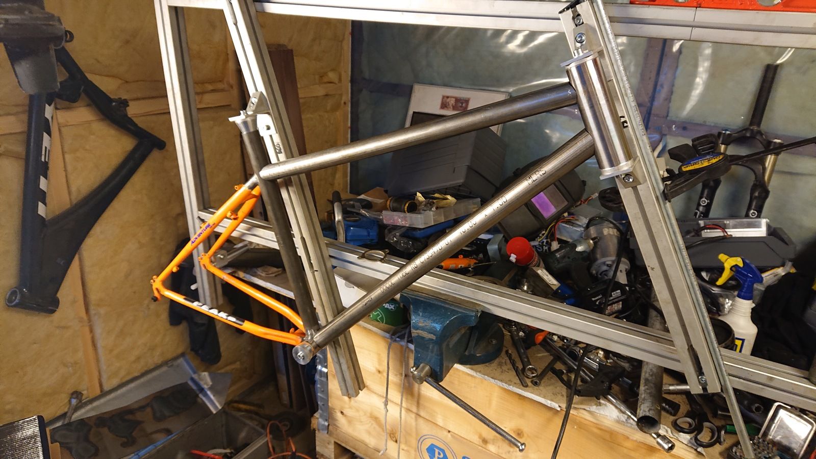

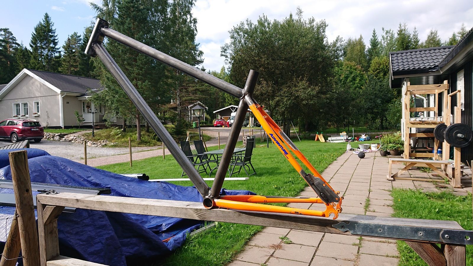

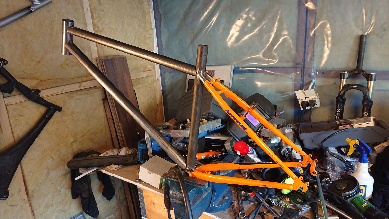

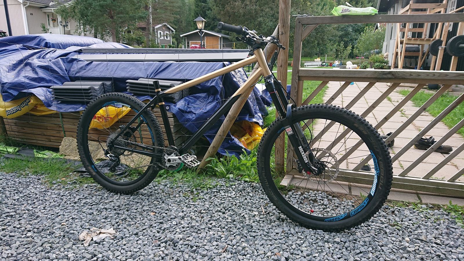

Fuskade och tog en befintlig baktriangel, bytte senare ut sadelröret till ett större inv.
Start idag, lördag.

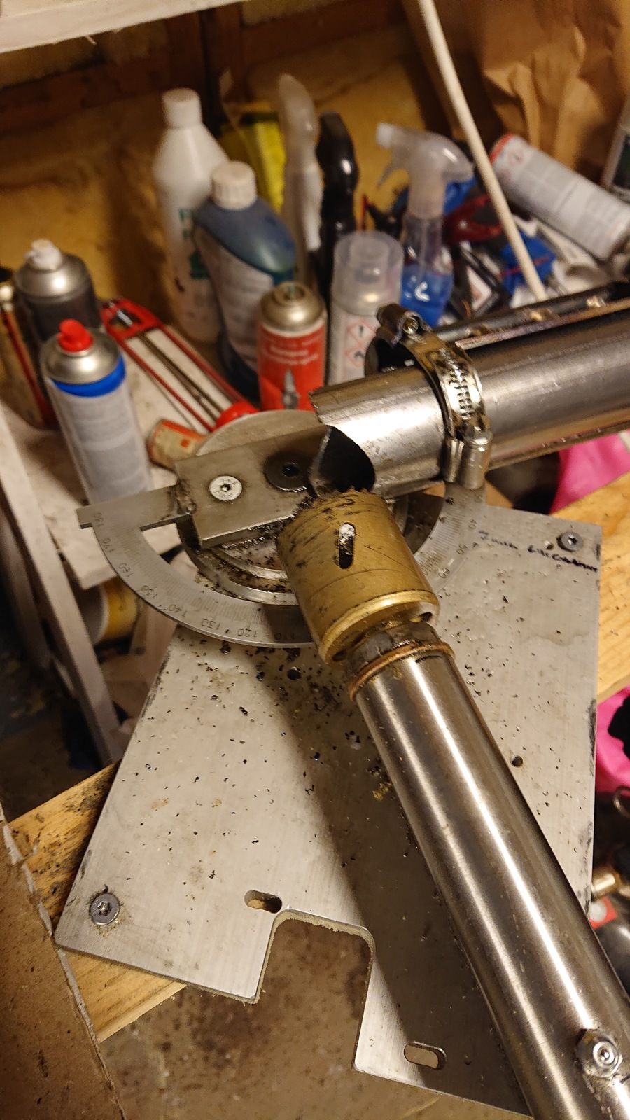

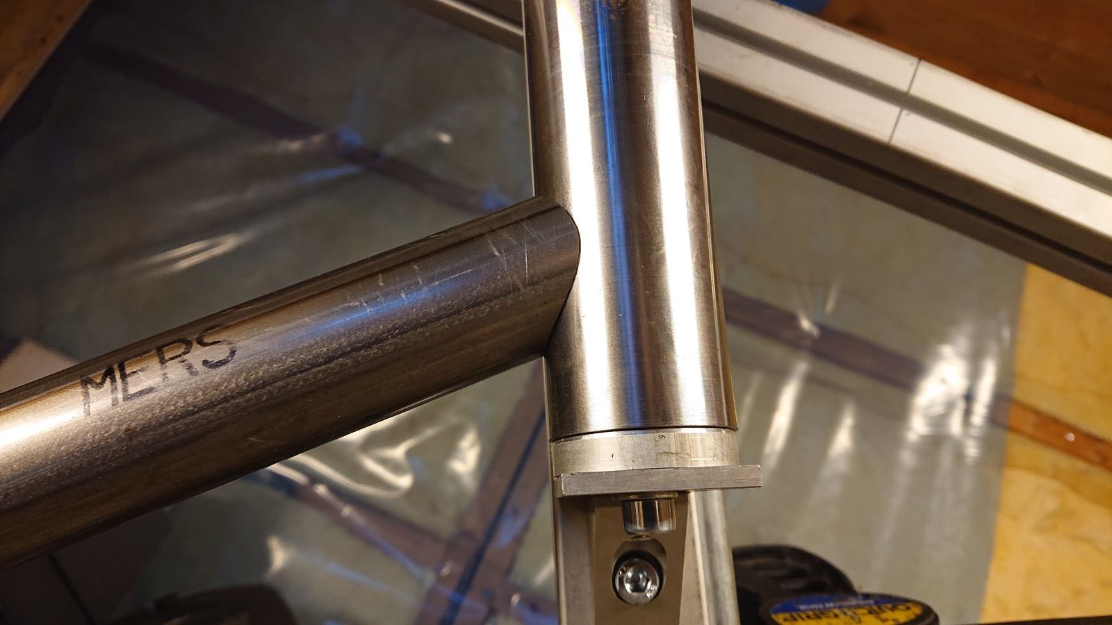

Notchen jag byggt funkar fortfarande toppen.

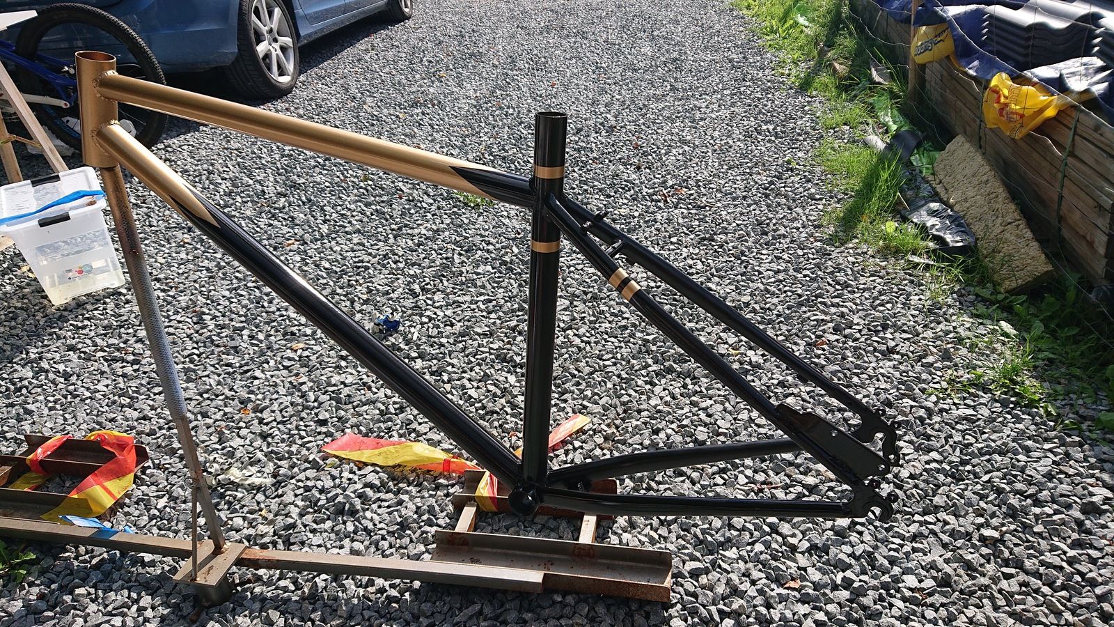

Färdigkapat.

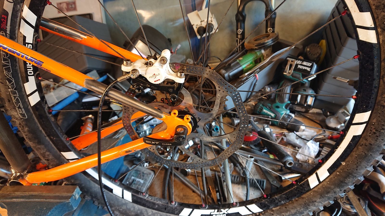

Måttar ut för att svetsa bromsoksfäste.
Färdigsvetsat.

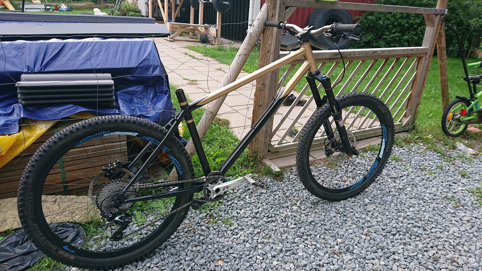

Lack, svart och guld fanns närmast till hand.
Började montera innan färgen torkat.

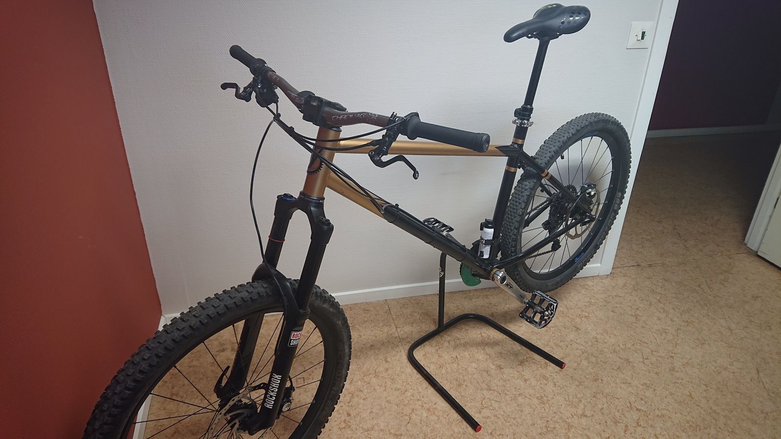

Kom hit idag!
Det som är kvar är att justera växlar, i med dropper 170mm
Paco

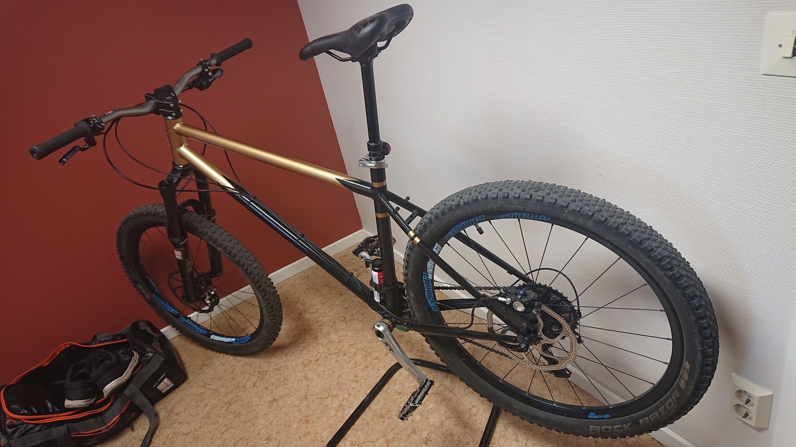

Den här är drygt 7cm kortare axel till axel.
5cm kortare reach
Och ca 6cm högre BB om man mäter med sag.
Ganska stor skillnad tycket jag ?
Dessutom ht och kortare kedjestag.
Sa aldrig att jag skulle bygga en xc utan att jag är sugen på en ht. Kvarntorpshögen är fortfarande min favorit!
Färdig och provcyklad, gick riktigt bra! Har inte testat särskilt hårt i skogen ännu men av de fyra mil vi gjorde i måndags känns geometrin toppen och cykeln känns bra!
Köpte en oneup dropper också 170mm slag känns fint!
Letar efter en onoff stoic stam helst 10mm men verkar vara slut på varenda shop!
Tips mottages tacksamt!
