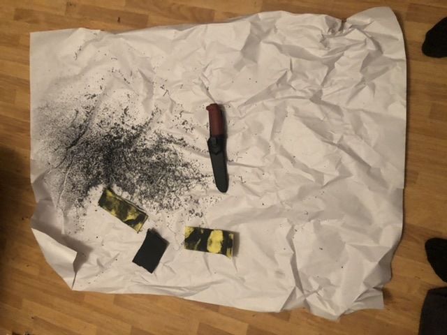

Jag antar att uttrycket: då var det dags igen är på sin plats.
När jag byggde min Revel så insåg jag att det var ju ganska kul att va i skogen men många ggr märker jag att jag har alldeles för mycket cykel för min teknik och brist på mod.
Så när det dök upp en Scale 700 rc ram med lite lagom mycket reparationsbehov så slog jag till. Nu har den ramlat ut ur garderoben tillräckligt många ggr och under tiden har jag samlat på mig delarna som behövs.
Så nu blir det till att ta fram både kniv och kolfiberväv för att se vad det kan bli av det här, inget galet bygge men kanske en rapp sub 9kg XC att träna teknik med.

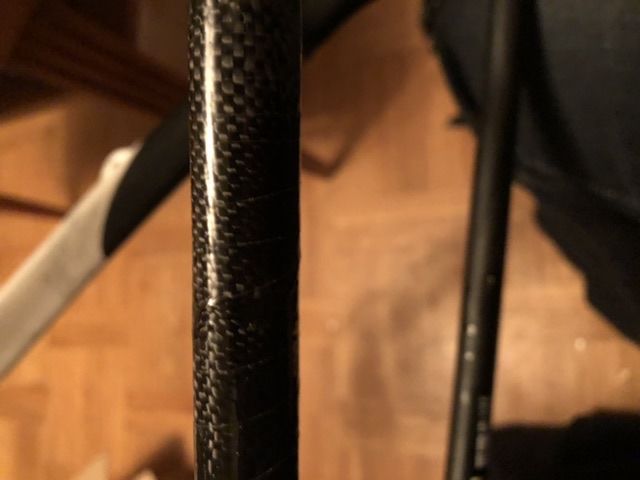

Då har första lagret av hemmapulad lagning avmarkerats och det finns definitiv utrymme för förbättringar både när det gäller teknik och utförande.
Men det sitter där väven blev genomdränkt och det mesta av överskotts epoxin verkar ha trängts ut av släpptejpen. Drog faktiskt ett extra lager med eltejp för att öka spänningen då jag insåg att släpptejpen inte var superenkel att hantera och jag var lite snabb på med epoxin som nog kunde fått torka till lite mer innan man gick på den.
Men med lite slipning så skall det nog bli bra om man får lägga några ytterligare lager, nu har man i alla fall en känsla för hur mycket det bygger och det är förvånansvärt lite hade lite oro över att det skulle byggas en knöl vilket gjorde att jag slipade ner ordentligt innan men det verkar inte vara någon risk.
Får väl se vem som biter i gräset först jag eller Bellasodan med hembakt kolfiber.
