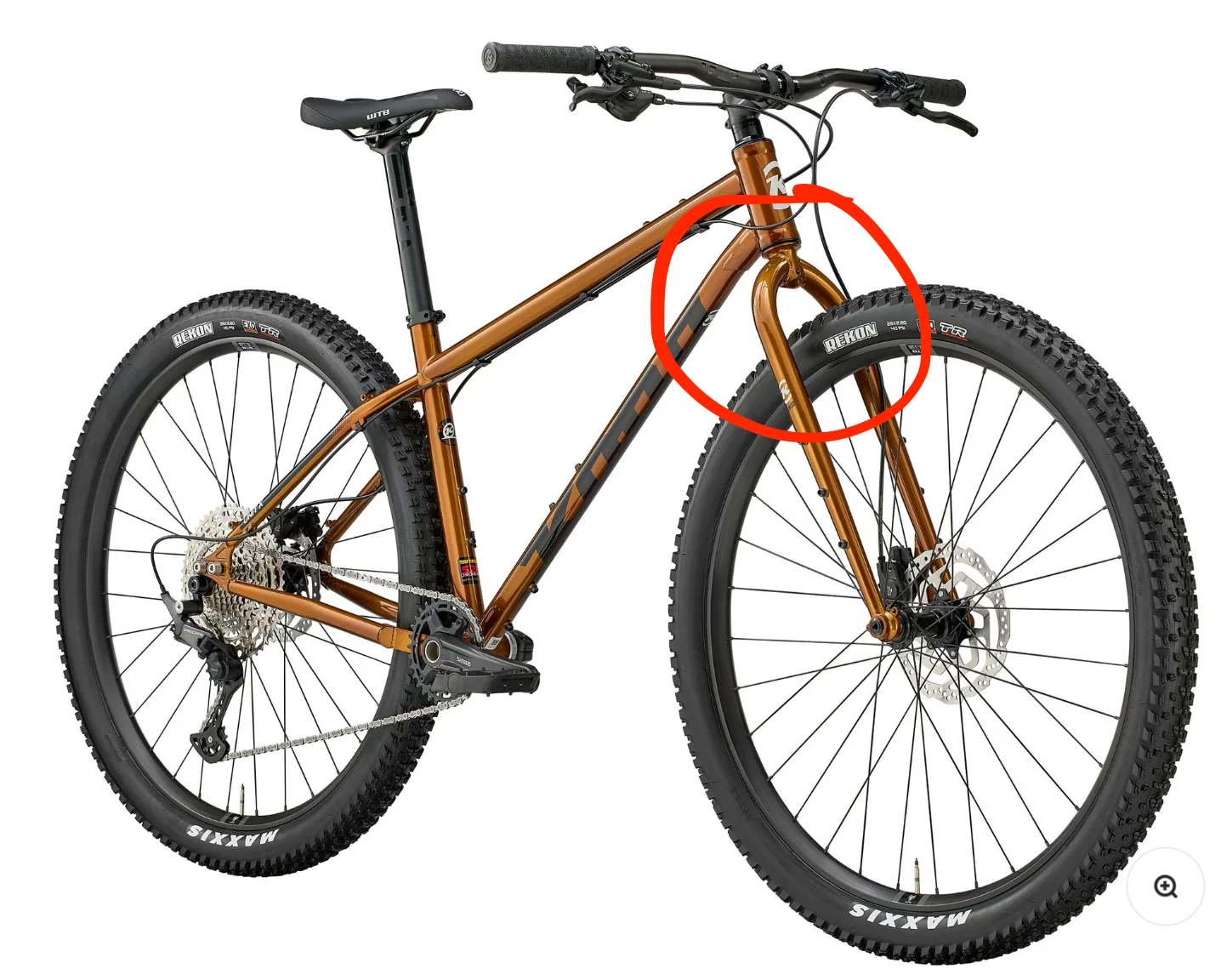

Jo, men den är ju på samma sätt dämparkorrigerad som alla andra. Jag vill inte ha en sådan cykel..

Är det området mellan bryggan och däcket som du stör dig på? Eller är det de överdimensionerade styrhuvudet? bägge?
Jag har en Surly Karate Monkey (nya) som jag kör som helstel eller bakstel med 120mm gaffel (pga. gubbrygg).
KM gaffeln må vara dämparkorrrigerad men har fortfarande ett AC-mått på 483mm. Kör man med ett stort 29 däck på 2.6-2.8 så fyller den ut rätt bra. Kolla Krampus för hur det kan se ut.
Det är utrymmet mellan gaffelns krona ned till däcket. Förstår att det låter som att jag krånglar till det och det gör jag ju alldeles säkert, men det är liksom en cykel som ska vara rätt just för mig och om det inte blir exakt rätt kan jag lika gärna stå över. Simple as that!
Krampus har varit en kandidat på listan över cyklar jag kunnat tänka mig genom åren och förmodligen hade jag valt en sådan före Karate Monkeyn pga hjulstorleken. Nuförtiden får man väl plats med 29-tumshjul även i Karaten?
Ska också sägas att ramen jag tittar på har lite lättare och nättare stål än Surlys pansarvagnsgrejer. Kan säkert också avskrivas på "känslokontot" men det är också mot det budgeten räknas av.☺️

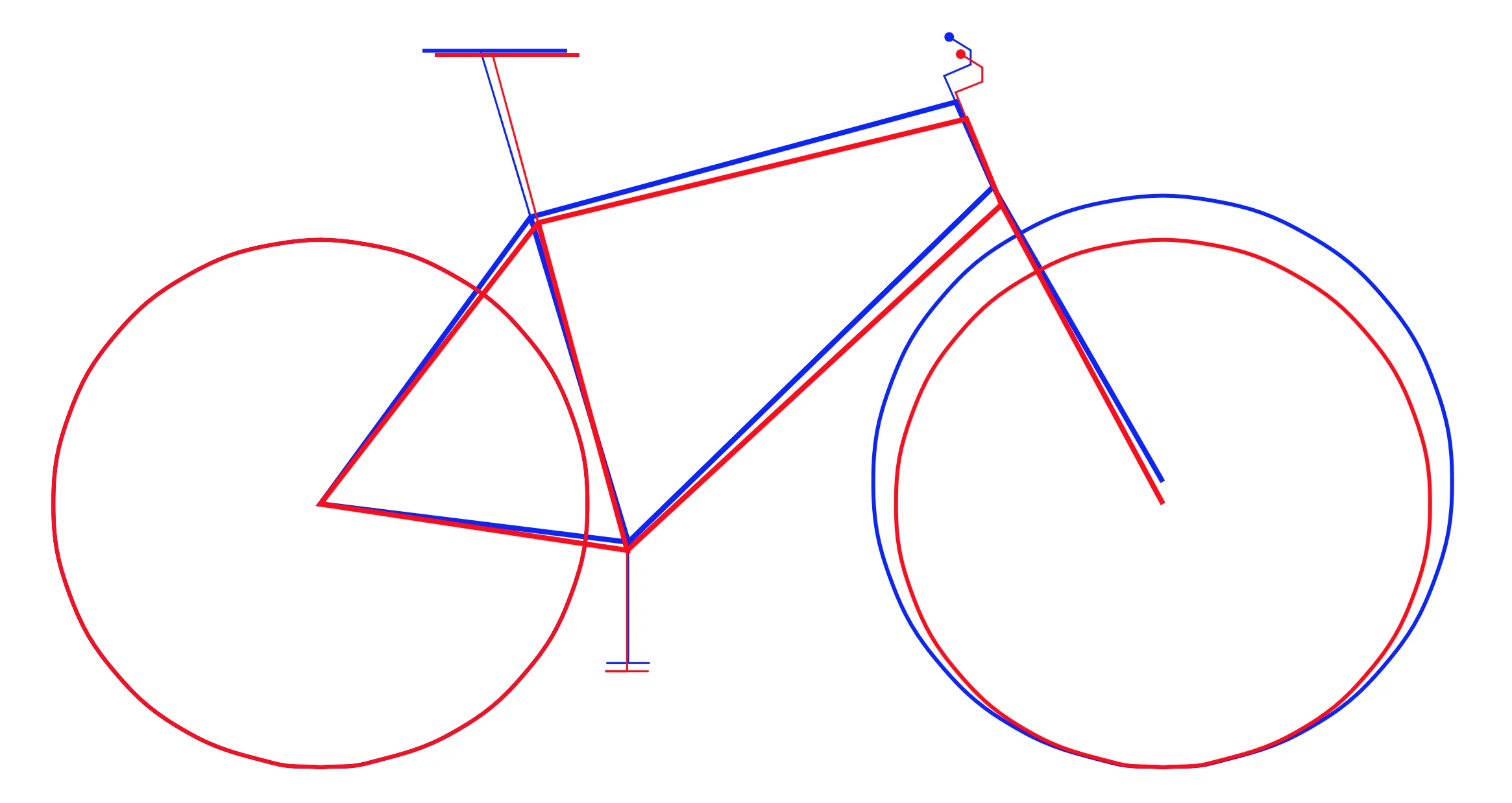

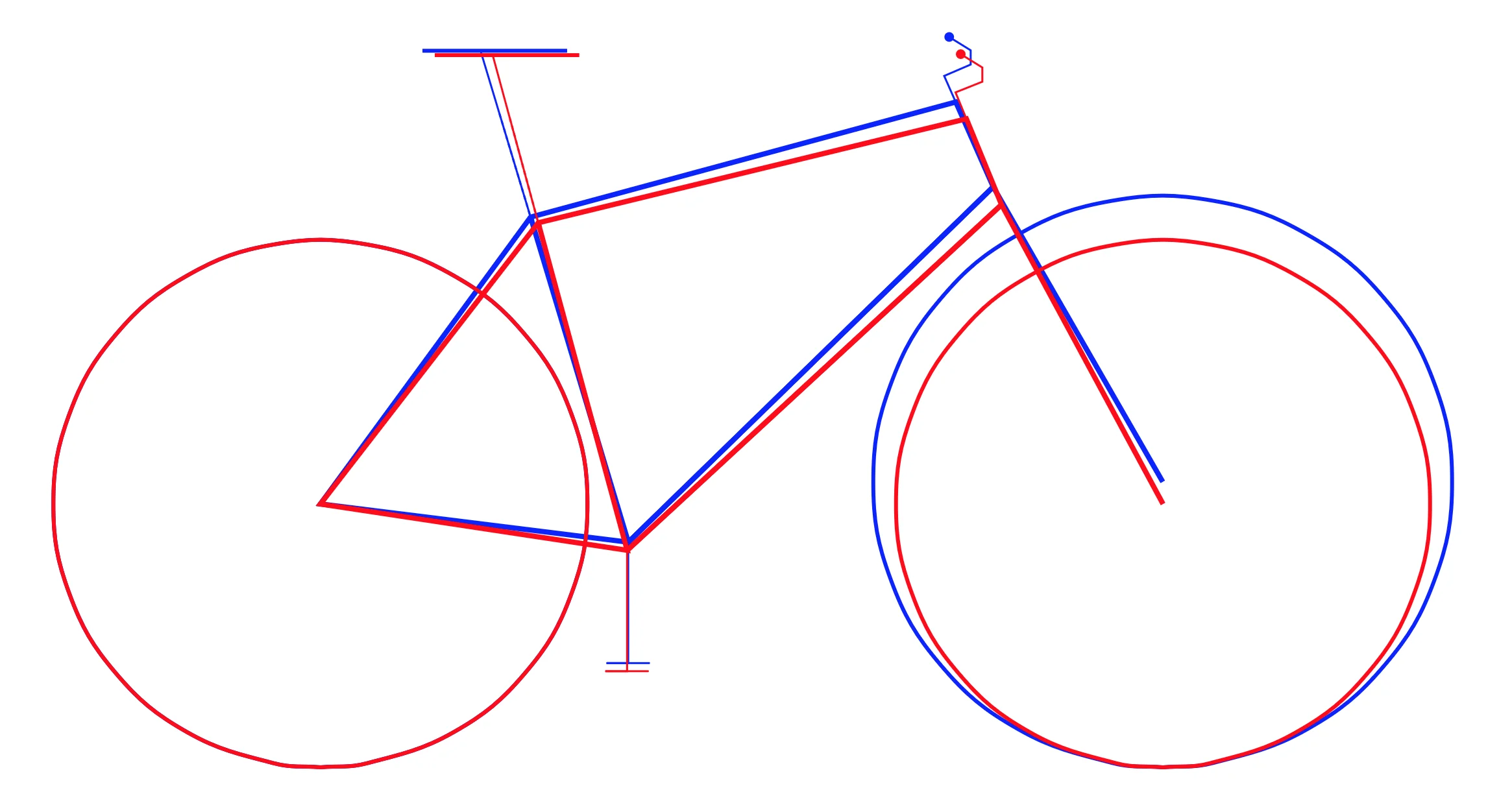

(686-622)/2 = 32. du behöver en 32 mm "för kort" gaffel för ramen för att bibehålla geometrin. vilket även gör att 32 mm dämparkorrigerat fult utrymme täpps till.
ram:
edit: kanske inte funkar med "höjda" dropouts pga ramens design, så då kör vi denna istället: https://pacecycles.com/products/rc629-frameset?variant=55285768257915
så sätter vi på en "för kort" dämparkorrigerad gaffel:
fälgar:
däck:

Hur funkar det att slajda custom sliding en bra bit bakom ramen? Den ser ut ha samma konstruktion som marino dvs ena delen svetsad.
Och jag trodde mullet var poängen för att fylla gaffel m hjul med bibehållen geo.
32 bak bör ge samma geo som sänkt gaffel

ett rakt av för stort framhjul fyller ju ut gaffeln estetiskt, men det tippar ju cykeln bakåt, här 32-tum i blått i en unit:

ok, tar du hänsyn till vad nu normalt AC2 för 32'' är då eller är det orginal gaffel?
Edit, ja, jag glömde det men hoppas räddas av en lägre gaffel
jag har tappat dig. nej, poängen är med mullet är inte bibehållen geo. för att få bibehållen geo med 32-tumshjul fram och bak behövs t ex en ram som är gjord för typ 510 axle-to-crown och en gaffel som är typ 480. sen behöver bakre dropouts höjas och troligtvis skjutsas bak lite också.
Även jag måste jobba så omformulerar till fråga;
Hur mycket bygger 32'' (a2c + hjul) och finns det en ram som passar det med rimlig ändring av geo (med 29'' bak)
EDIT: Läser ovan som att tråden i morgon, fredag, övergår i en F1 liknande satsning på seger i SSSM
[Byggtråd] Helstel singelspeed på konstig ram
arguably är inte geo-ändringen på en vanlig unit, eller vilken 29:a som helst, med dämparkorrigerad gaffel så dramatisk. 1 cm högre vevparti, 1,5 grad flackare sadelrör.
bara hjulet bygger. 32 mm givet samma däckstorlek. axle-to-crown på gaffeln är fast. gissningvis får 32-tumshjul plats i dämparkorrigerad 29-gaffel.
