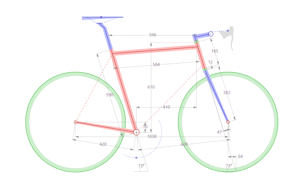

Planen var en filet brazed lvg-ram i Columbus Sprit och Life-rör, med relativt rejsig geo
Relativt rejsig geo med stack: 61cm och reach: 41cm gör mig nyfiken på hur lång du är? (ditt grenmått?)

Allt är ju relativt, men jag har de senaste sex åren kört runt på en CX med 390 reach och 630 stack. Jag är 190 cm och har ett grenmått på 94 cm.

du är rasande högbent, så jag förstår stacken, men reachen? Tänker du köra lite kortare stam? Säg, 90-100 istället för en 110-120 vilket är mer kutym för en sån storlek?
[Byggtråd] Italienskt finstål och polsk lödkonst
Jag har en 110-stam liggande som är tänkt till bygget, men jag är inte främmande för att backa någon eller några centimetrar om det känns långt. Tanken med den långa reachen var att utmana mig själv lite, när det ändå ska designas cykel kan det vara roligt att ta ut svängarna lite. Trivs generellt bättre med lite kortare stammar, så det är inte alltför mycket i potten om det skulle bli långt med 110 mm.

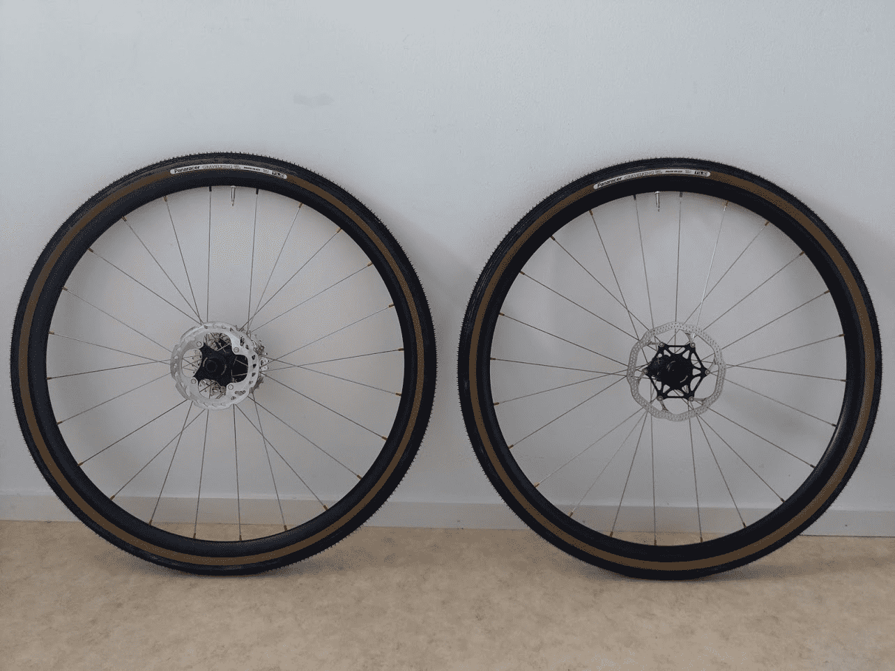

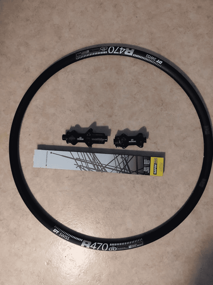

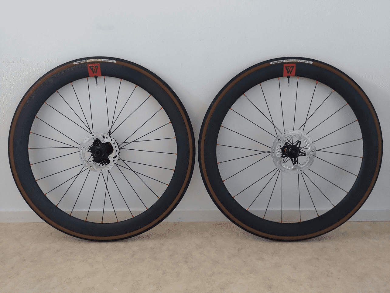

Grushjulen fick hamna på tight budget efter ramens excesser: Begagnade Reynolds-nav och DT:s billiga men pålitliga R470-fälg.
...men resultatet blev bra (även om jag inte har någon ram att testa dem i än). Gravelking Semislick och lite nippelbling gör susen. 1,58 kg landade de på, mätt med fulvåg.
Finhjulen har jag sedan gammalt, Light Bicycle-fälgar på DT240-nav. Behövde bara konvertera om dem från QR till TA. DT vet verkligen att ta betalt för reservdelar, 700 spänn för end caps kändes väl mycket. De hjulen har redan väl inkörda Gravelking Slick 28 mm, får se om det blir något annat när de är slut.

Väldigt fina hjulpar du lade upp BTW. Diggar kontrasterande sidewalls :cool:

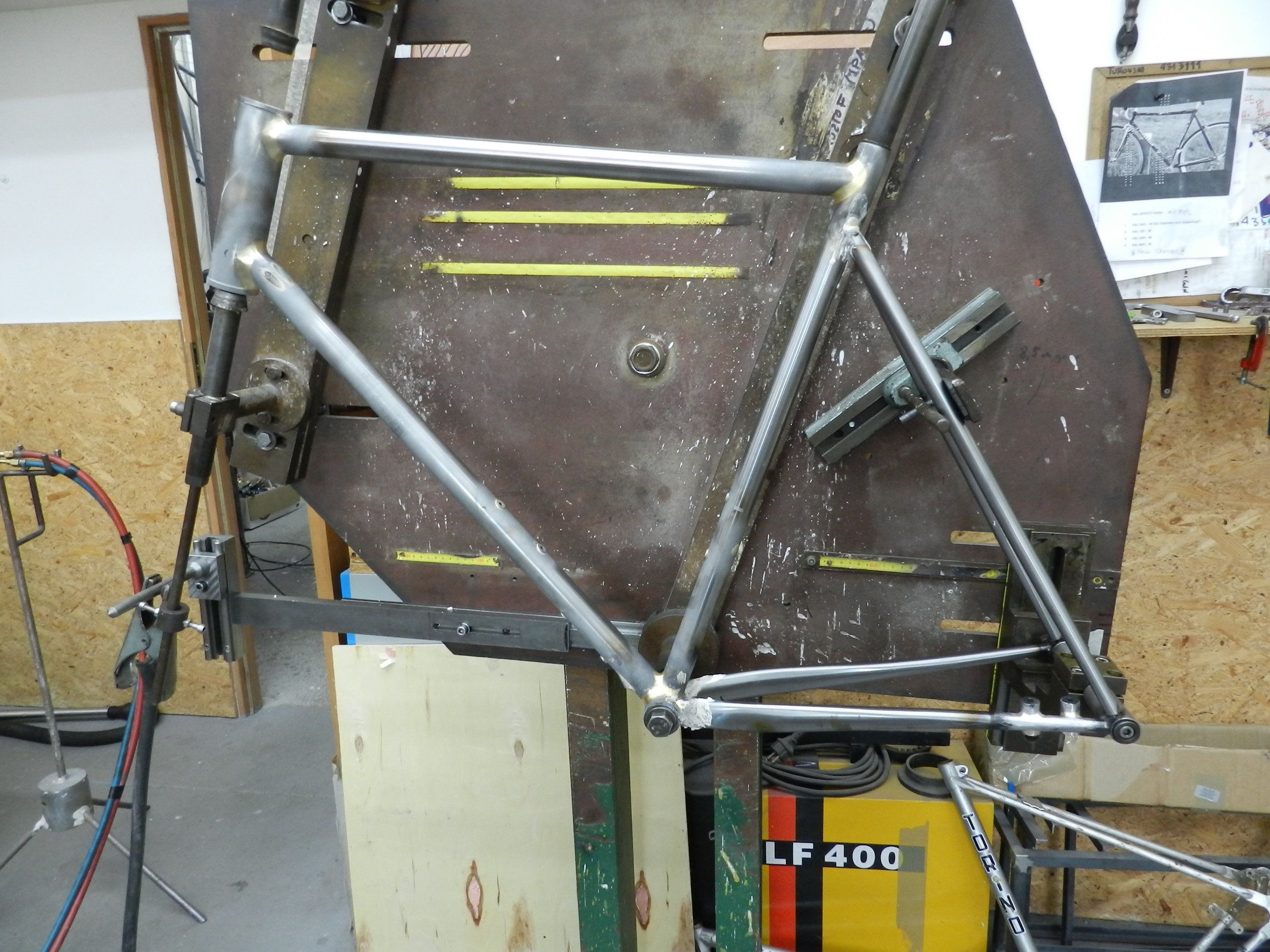

Boom!
Det blev en rivstart i fråga om "bilder under byggprocessen".
Av bilderna att döma ser det helrätt ut. Utom möjligen sadelstagen, bad om riktigt tunna rör där, men de här ser ju normaltjocka ut. Hade tänkt mig något mer åt diametern English brukar bygga med.
"Riktigt tunna rör" är ju tyvärr tolkningsbart. En sak jag har lärt mig då det gäller upphandling av varor och tjänster, är att om man inte har en särskild relation till leverantören, så skall man banne mig speca varenda detalj skiftligt.
Nog är det så, inte blir det bättre av mailkonversation på lite stapplig engelska (fortfarande mycket bättre än Marino dock). Vi har kört en del länkar till bilder för att förklara detaljer, men här kunde jag nog varit tydligare.
Det är verkligen bara en småsak, och inget jag hänger upp mig på. Penntunna stag måste vad jag förstått göras i tyngre rör också, estetik vs. vikt.
Nu har jag ingen aning om hur du faktiskt uttryckte dig på engelska men just "riktigt tunna rör" kan ju lika gärna tolkas som att de skall vara tunnväggiga snarare än det handlar om diametern…
När vi ändå är inne på semantik så har mestadels ordet "narrow" använts. Håller med om att svenskans "tunna" rör mer lutar åt godstjocklek, åtminstone i mitt cykelhuvud.
Nu har ju varken jag eller Jacek definierat begreppen särskilt väl, men det är som sagt inget stort problem med lite fetare rör än planerat.

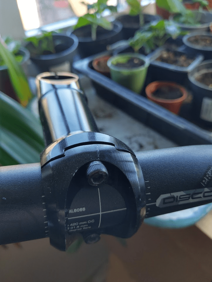

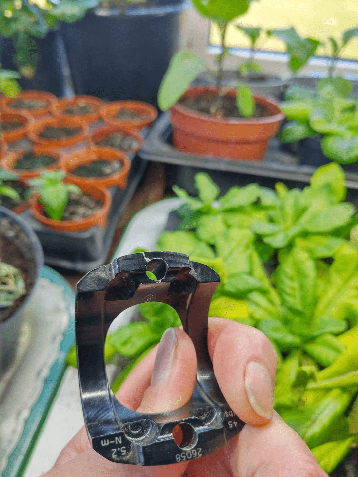

Ägnade kafferasten på hemmakontoret med att löst montera ihop cockpit, fick den otrevliga överraskningen i form av en begynnande (?) spricka i Thomson-stammens "faceplate":
Den tycks gå en bit ner i godset, men inte rakt igenom. Faceplaten har ju väldigt trång inpassning i själva stammen, så tror inte att det är risk för ett akut haveri.
Fick med stammen på en begagnad cykel jag köpte för runt åtta år sedan, så det är väldigt långt från ett garantiärende :)
Det fina i kråksången är ju att Thomson fortfarande säljer faceplate som reservdel, det tråkiga är att Bike24 har oändligt lång leveranstid på dem. Någon som har en överbliven som ligger och skräpar?

Har du nån annan stam över som du kan börja med? Just styrstam kan man ju ändå ta det lugnt med, tills man vet hur lång den ska vara. 9-10 veckor säger B24 hit till Schweiz, har du nåt liknande?
Jo, samma här, en evighet alltså :)
I min strävan efter minimalism har jag sålt av alla stammar (bland annat en snygg Bowman 110 mm, suck). Får väl tråla lite på K&S igen, havererande stam står inte högt upp på önskelistan.

"rätt" i detta läge är väl ändå att be polakken löda ihop och lacka en ny styrstam i samma färg som resten av cykeln?
Det är rätt coolt med matchande lack på stammen.
Aningen knepig konstruktion på den stammen. Fyra skruvar gör det ju onekligen enklare och det finns väl en orsak till att de är vanligare än två.
Uff, nu planterade du en idé i mitt huvud :)
Tur att det är så sent i processen att det nog inte går att klämma in i hans tighta schema. Sedan ska ramen gå i rött och svart, så Thomson-stammen är redan färgmatchad. Röd styrlinda finns sedan tidigare, och en röd stam skulle bara bli vulgärt. Färgmatchning är en svår konst, lätt att ramla över till fixie-scenen anno 2012.
@Bengt-re Håller med om att det är en klen lösning med två skruvar. Hade problem med att styret vred sig förut, så fick överskrida angivet moment. Förmodligen det som knäckte aluminiumet. Nu är det åtgärdat med fiberpasta, så jag vågar köra vidare med samma stam bara den får en ny faceplate.

Den är ju snygg iaf. Förvånar mig att thomson har en tveksam konstruktion. Jag kör deras sadelstolpar för att de känns (och påstås vara) bombsäkra. I min värld gjorde thomson bara rejäla välkonstruerade prylar.
Det är nog min fortsatta uppfattning också.
Stammen ingick som sagt i ett cykelköp för många år sedan som var rätt tveksamt på många sätt: Säljaren skickade hojen i en låda där vissa delar saknades eller var utbytta mot det överenskomna. Stammen är det enda jag har kvar, och kan mycket väl ha varit defekt redan från start. Sprickan var vänd nedåt, ett ställe jag sällan kikar på.
