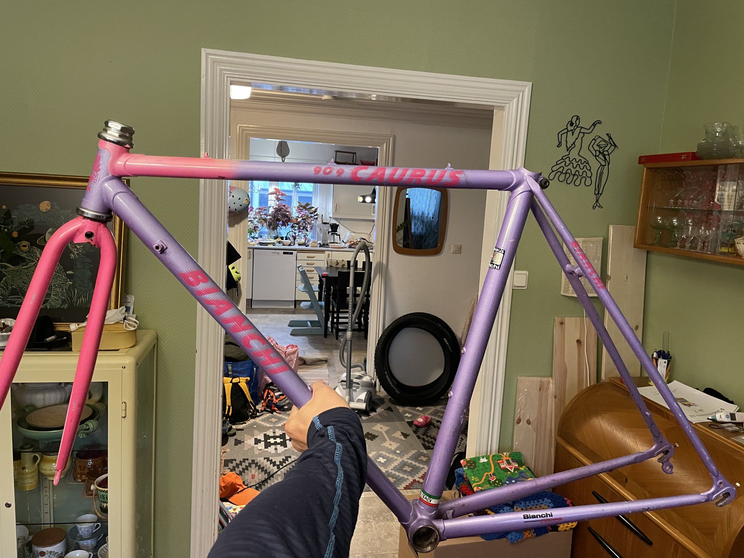

Jag hade egentligen nån idé om att ha så få cyklar som möjligt (lol)… Men så dök det upp en Bianchi ram på blocket för kaffepengar, i en färgsättning bara 80/90-talet kunde alstra. Ramen är en 909 Caurus, i Columbus Cromor-rör, så jag antar att det var nån slags instegsracer när det begav sig.
Hur som haver så blir det en mix av nytt, mindre nytt och gammalt. Jag hade tänkt mig en hejdlöst smaklös färgsättning för att komplementera ramen men ändrade mig på vägen, så det blir hyfsat sobert.
Här är statusen just nu!

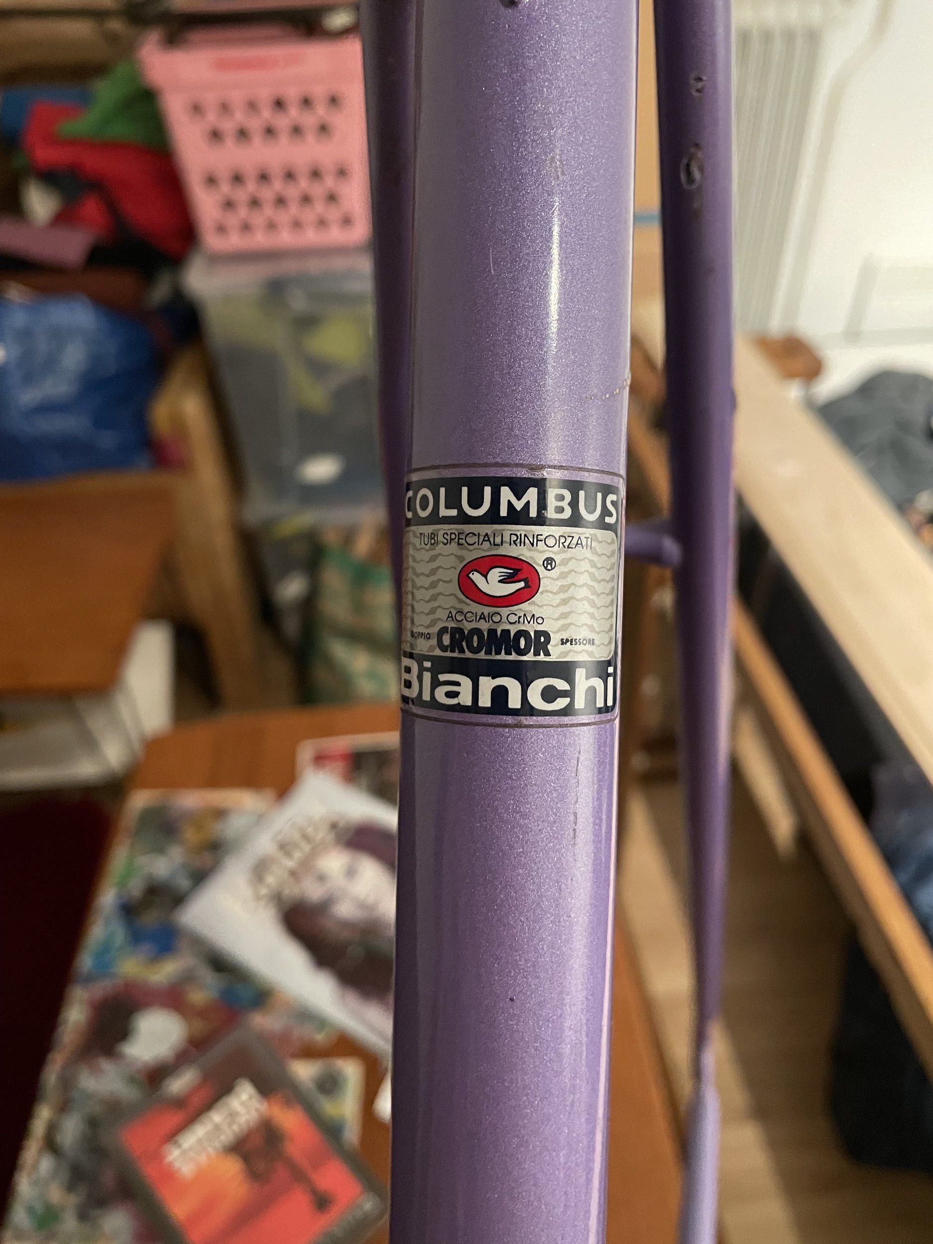

Columbus har en hemsida där du kan läsa mer om Cromor
Såsom jag har förstått det var Columbus under 90-talet tvungna att rensa i produktportföljen pga vuikande försäljning
och Cromor var då deras enklaste typ av rör, men långtifrån dåligt. Columbus sålde före Cromor ännu enklare rör.

Jag läste en hyfsat gedigen jämförelse mellan Columbus olika rör där de lät tillverka "samma" ram i de olika kvaliteterna och sedan jämförde de cyklarnas egenskaper i nåt slags blindtest. Jag vill minnas att Cromor inte var sämst i alla fall! Men jag hade gammal Crescent tillverkad i hi-ten stål och den var trevlig att cykla på så denna lär väl inte vara sämre (hoppas jag)!

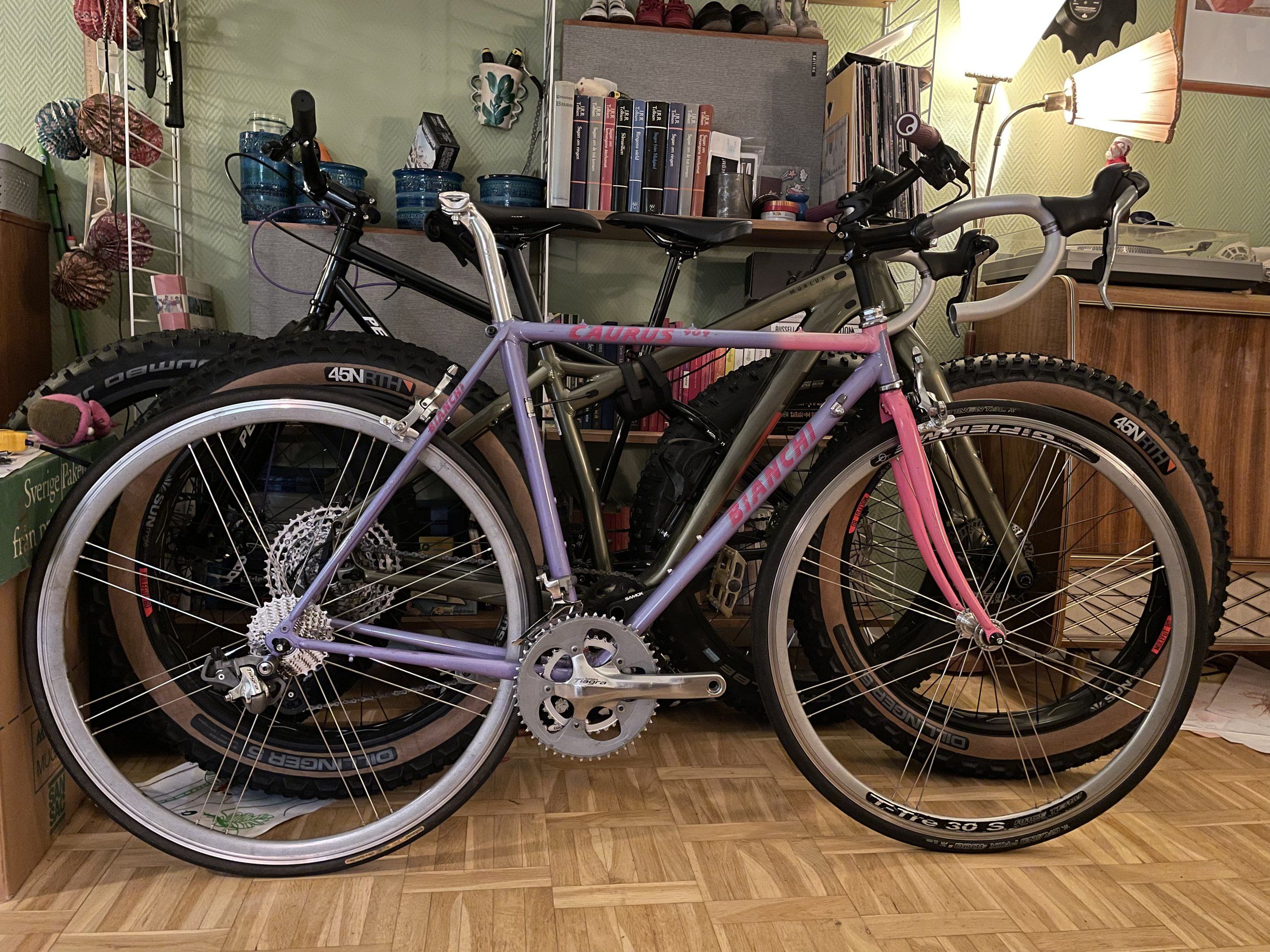

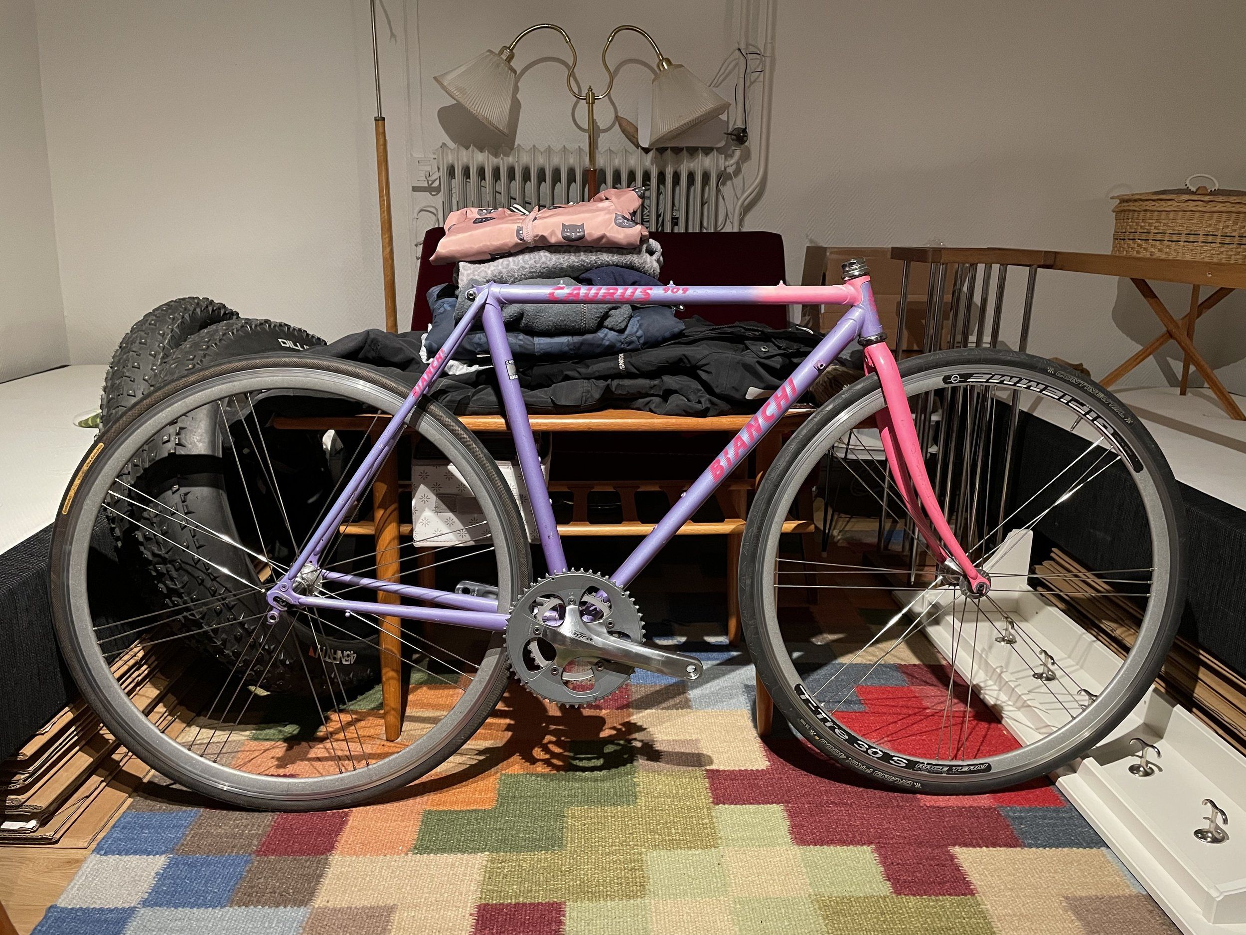

Ursäkta den lite kassa bilden men det är vad jag kan frambringa ikväll. Som synes med en mycket smakfull höjd på styret! Jag hade nån förhoppning om att kunna jobba mer med cykeln ikväll men ett härligt migränanfall sätter nog dessvärre käppar i hjulen för de planerna!
Styrstam med adapter och förmodligen även styret är ett provisorium. Målet är att skaffa ett trevligt styre med 26 mm klämma (soma hwy ser trevligt ut) och en stilig quill-stam till det. Men jag tänker att det både blir enklare och något billigare att ställa in cockpiten med detta arrangemang!

Jag tyckte innan att ramens lackering var mera åt det ful(snygg)a hållet men det får revideras nu när ditt bygge börjar ta form, du har fått ihop det fint :)
