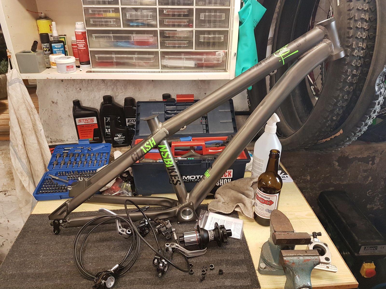

Jaha, då var det dags att bygga ny cykel till dottern då 20-tummaren kommer bli helt urväxt under våren.
Eftersom den gamla lite otippat blev hoj of the dag på vital så går det ju inte att bygga sämre den här gången. :)

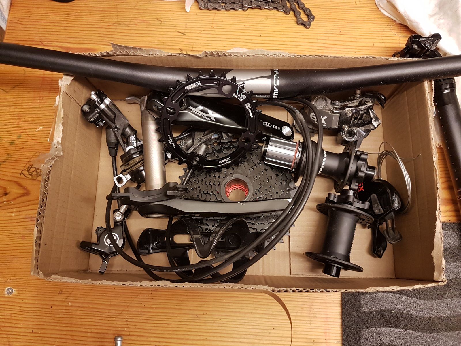

Här är grejerna som finns än så länge, ramen, bromsar och ett baknav.
Planen ser i dagsläget ut så här:
Ram: NS Bikes Clash JR. Den fula lacken kommer strippas och ramen våtlackas om i ljusblått ev. med lite orangea eller rosa detaljer. Får se hur avancerat det blir, det är första gången jag lackar själv. Sen blir det 2k klarlack på alltihop. Lite customdekaler blir det säkert också.
Gaffel: Reba el. liknande med 100mm slag.
Styrlager: Works Components 2 graders angleset.
Stem/styre/handtag: Nån lätt 35mm stem, lätt styre med 10-20mm rise och Spank-handtag Spoon Grom.
Vevparti: Antingen SRAM NX 155mm eller nåt annat som jag kortar ned till 145mm. Troligen det senare. 30t singelklinga.
Drivlina: SRAM 10-delat med 11-40t kassett. Blir SRAM då det redan satt Matchmaker på de beggade bromsarna.
Pedaler: Sixpack Icon mini el. så blir det snålvariant med Vegas.
Bromsar: Magura MT6.
Sadelstolpe/sadel: Brand-X Ascend 120mm intern sänkstolpe. Borrar hål för kabeldragning. Sadel blir nåt beggat.
Hjul: Stans Crest 24 på El Guapo-nav både fram och bak. Blir lite specialmek på ändplupparna bak för att få dem att passa 10x135 genomgående axel.
Däck: Raketronny och ev. Kenda Kinetics för liftassisterad utförscykling. Slanglöst.
Vikten på alltihop hamnar på strax under 10kg med pedaler.
Om någon har delar som de vill bli av med så är jag i behov av en lätt 26-tumsgaffel typ Reba, vevparti med vevar som går att korta till 145mm, SRAM växelreglage + bakväxel 10-delat.
Ska försöka uppdatera vartefter bygget framskrider.

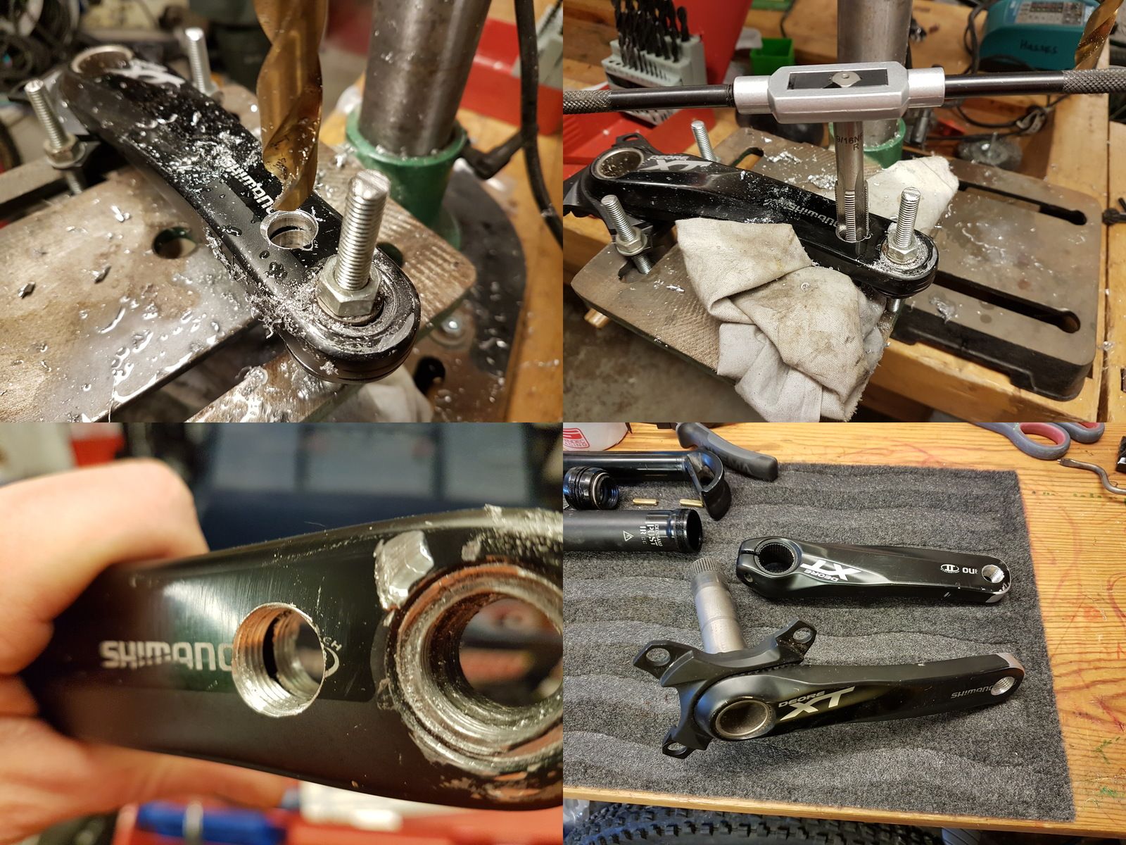

Nu har jag dock precis bytt några öl mot ett par Shimano XT-vevar med gängpaj som jag ska kapa ned till 145. Ska testa att fylla hålrummet inuti vevarna med zinklod innan jag gängar dem, återkommer med redogörelse.

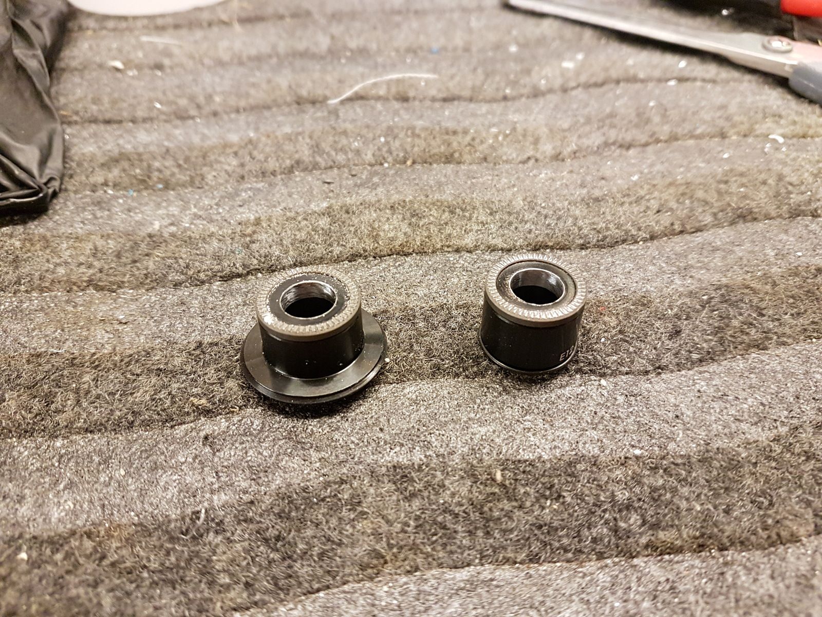

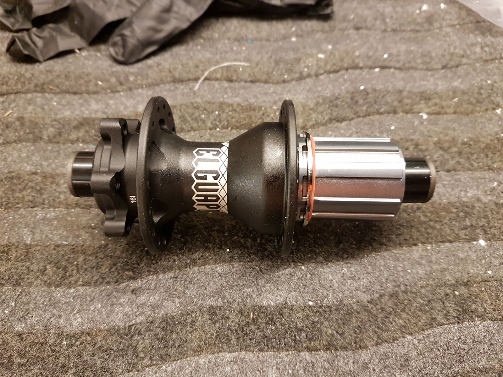

Det har även landat nya ändpluggar till El Guapo-baknavet som ska modifieras till 10x135. Tänkte även testa att göra en egen bakaxel i aluminiumstav.

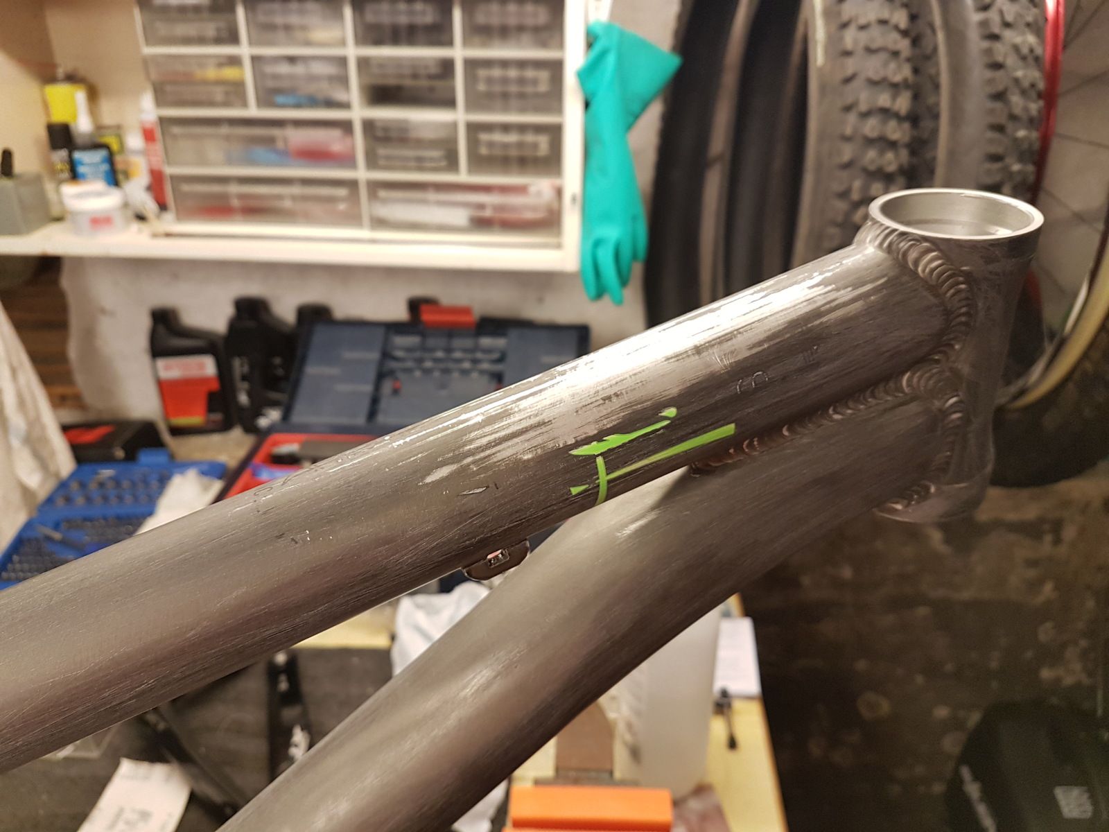

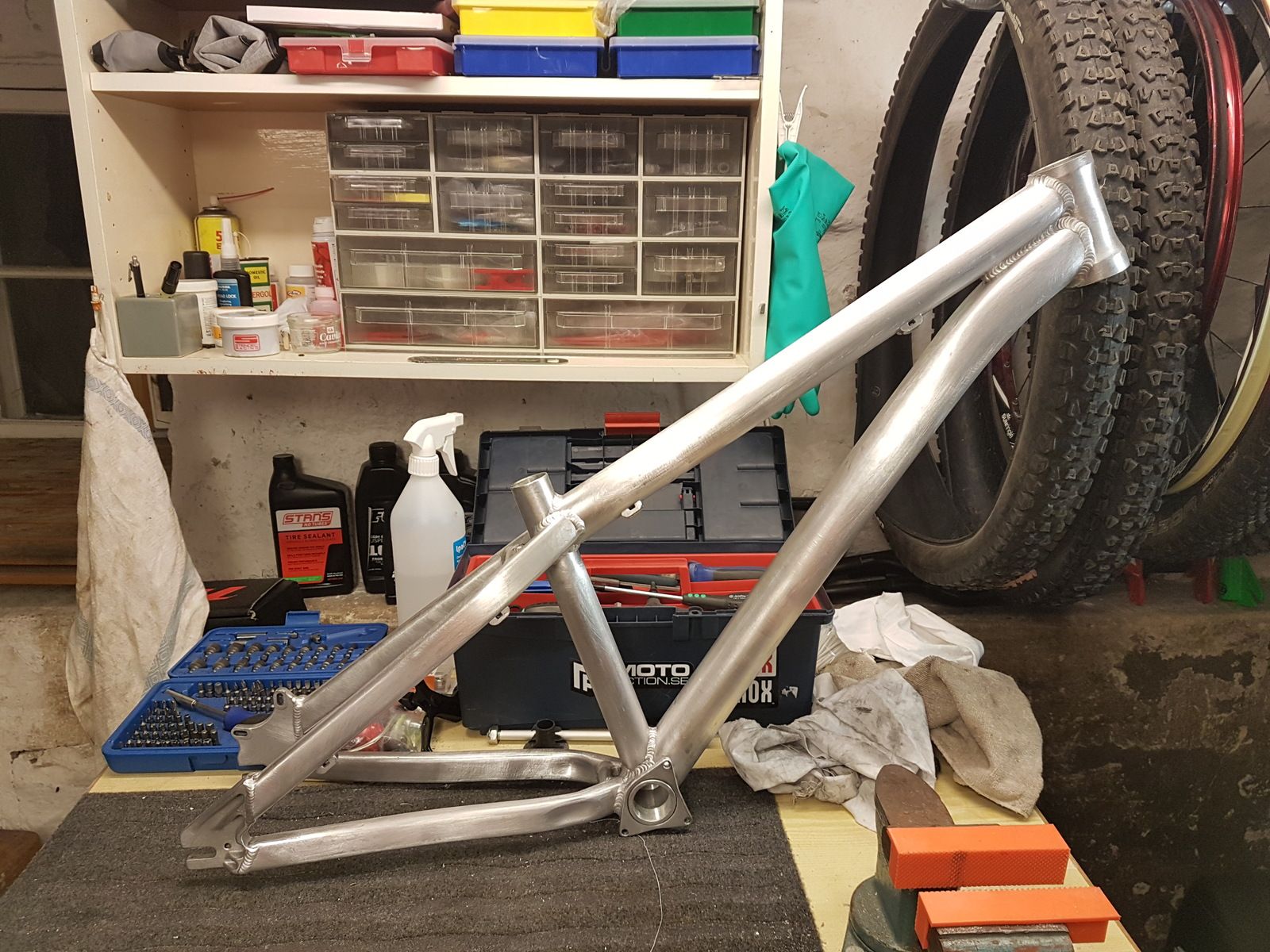

Har börjat försöka strippa ramen. Har testat biltemas färgborttagare vilken funkade sådär. Testade även med DOT-vätska och det funkar bättre men det blir mycket mekanisk borttagning. Tips om bra färgstripper mottages gärna.

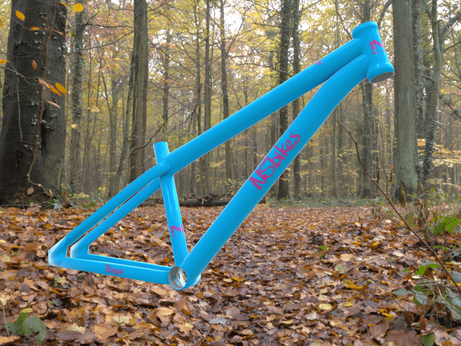

Slängde även ihop en 3D-modell och gjorde några fulrenderingar. Helblått med lila dekaler får tummen upp av dottern.
Får se om det blir tid till lite vevkortning och nav/axelmek imorgon.

Har inte testat att löda med zink tidigare men tänker att det inte är så svårt att bara fylla igen den lilla glipan som blir på ena sidan om man delvis borrar i hålrummet i vevarna. Såg nån snubbe på ett tyskt forum som kortat XT-vevar till 152mm utan att hålrummet störde så det är inte säkert att det behövs lödas alls. Får se när hålen är borrade.

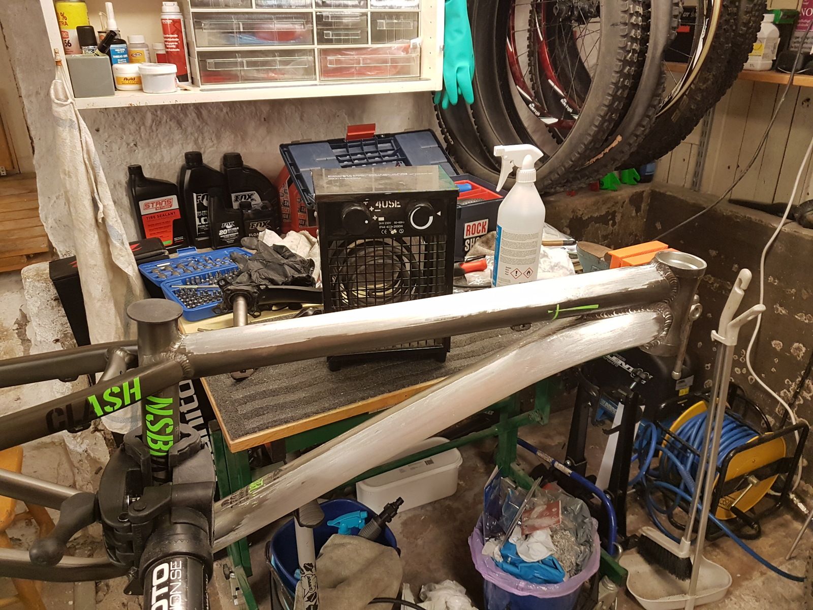

Gick ner i källaren för att hänga tvätt igår kväll och vips, plötsligt var baknavet moddat för genomgående axel 10x135.
Passade även på att skrapa lite mer färg häromdagen. Färgborttagaren från Biltema funkar lite bättre ihop med byggfläkt.

Dags för lite uppdatering...
Ramen blev strippad till slut, gladpack och vistelse i pannrummet gjorde susen.
Vevarna är kapade till 150mm och tillsnyggade i änden, troligen blir det vevstövlar på dem. Hålrummet visade sig inte vara något problem alls utan det var bara gänga över den lilla glipan i hålet utan att behöva få zinkfrossa. Sannolikt går det att kapa till 145mm utan problem.

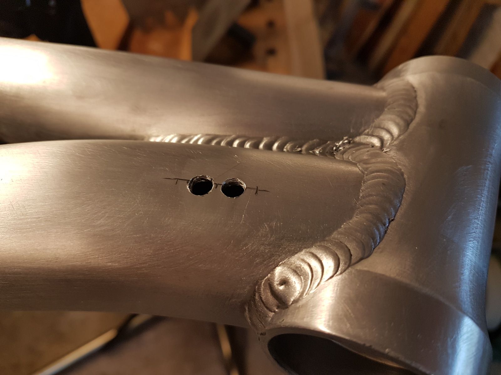

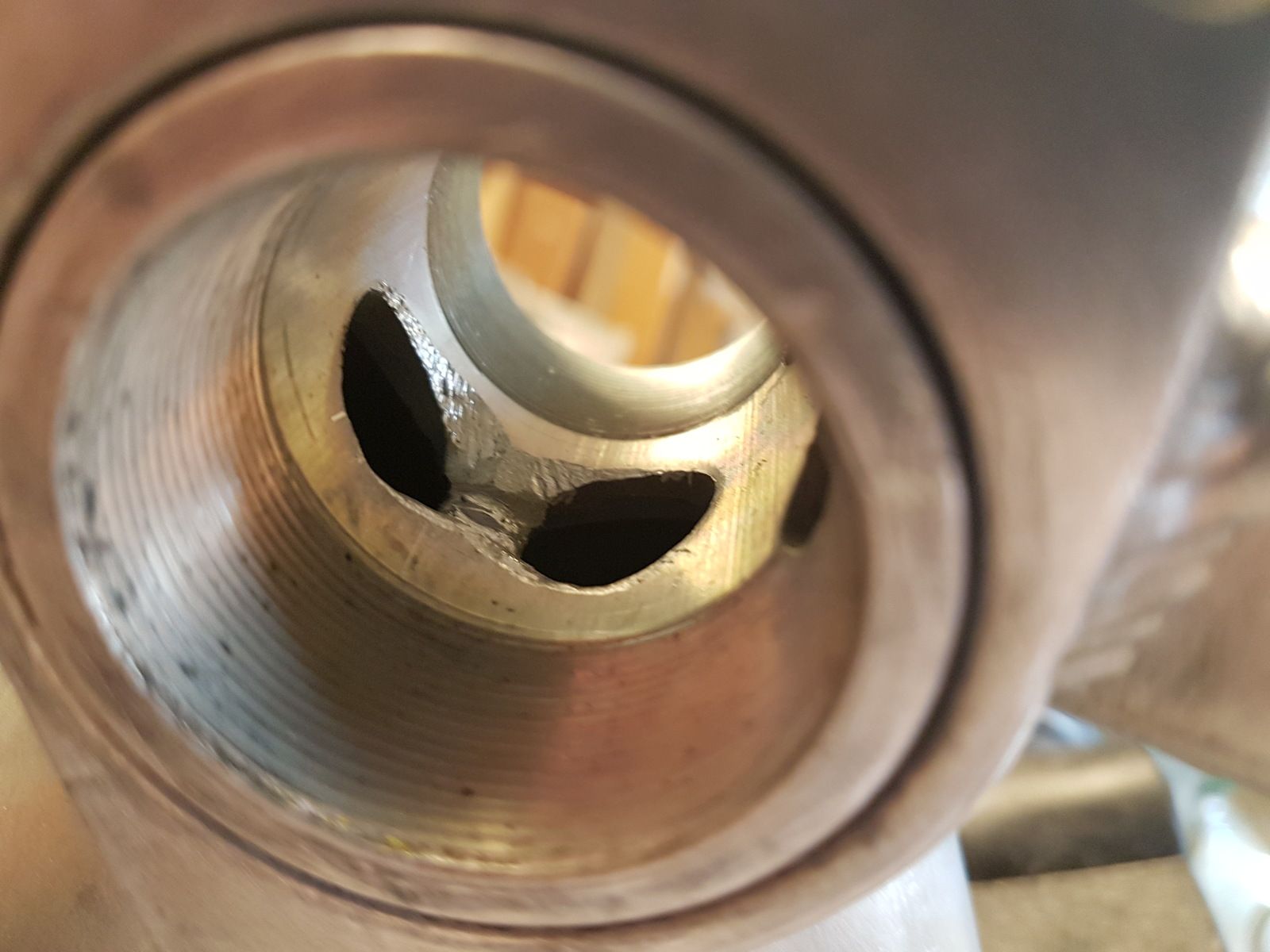

Fixade dock till intern kabeldragning till hisstolpen via vevhuset idag.
Fick slipa lite i vevhuset mellan hålen till sadelrör och underrör för att gå fritt från vevlagerhylsan.
Borrade upp ingången i underröret och satte i en gummigenomföring.

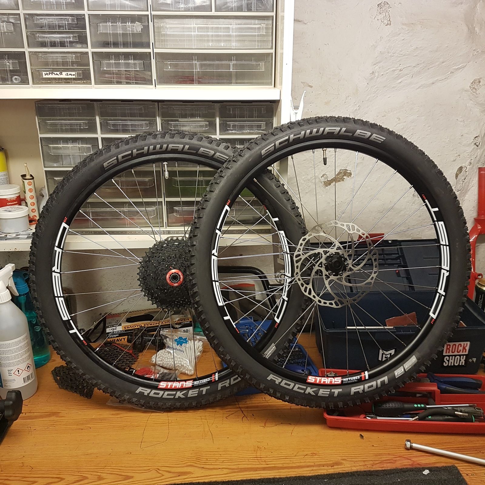

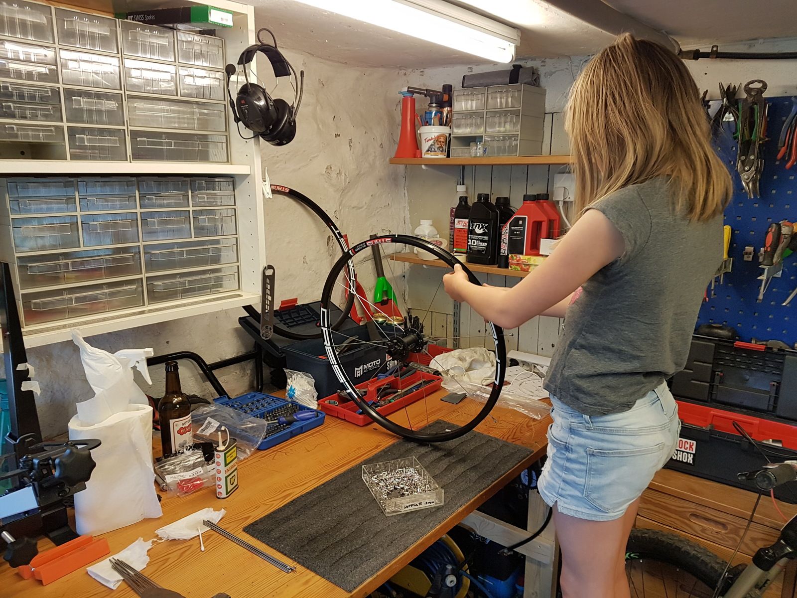

Är dock också sugen på att bygga hjul 24-tums Crest till dottern. Vågade du lita på Stan's angivna ERD när du köpte ekrar, eller mätte du själv?
[Byggtråd] NS Clash JR barnhoj nu körklar
Korta ned vevar är inte så svårt om man har tillgång till en pelarborr. Gängtappar till pedaler finns att köpa lite varstans. Köpte mina från CRC när jag kortade vevarna till förra cykeln. Har för mig att de kostar nån dryg hundring. Annars verkar de nya Zeron-vevarna från Suntour som det tipsades om ovan riktigt bra, aningen tunga kanske.
Jag mätte ERD på Crest-fälgarna själv och fick det till 492mm. Måttet är mellan botten på spåret på två motstående 12mm DT-nipplar. Jag räknade sen ut ekerlängden i Roger Mussons onlineräknare Spokecalc. Rose har bra urval av längder för DT-comp och dessutom vettig paketering i 40-pack.
Här monterar den blivande åkaren hjulen själv. :)

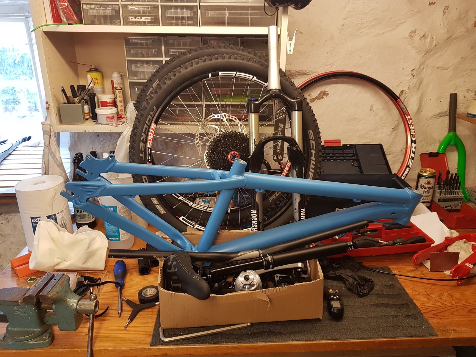

Så var hjulen färdigbyggda och droppern + de sista smågrejerna är på väg. Nu måste jag bara få tummen ur och fixa en temporär lackbox så att jag kan lacka ramen.

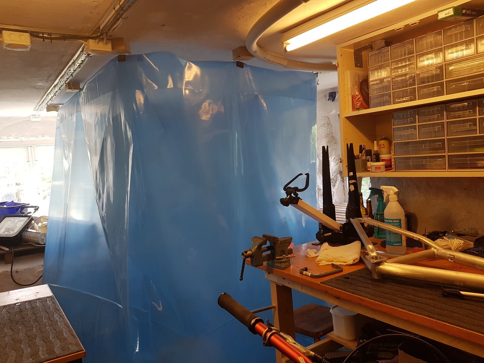

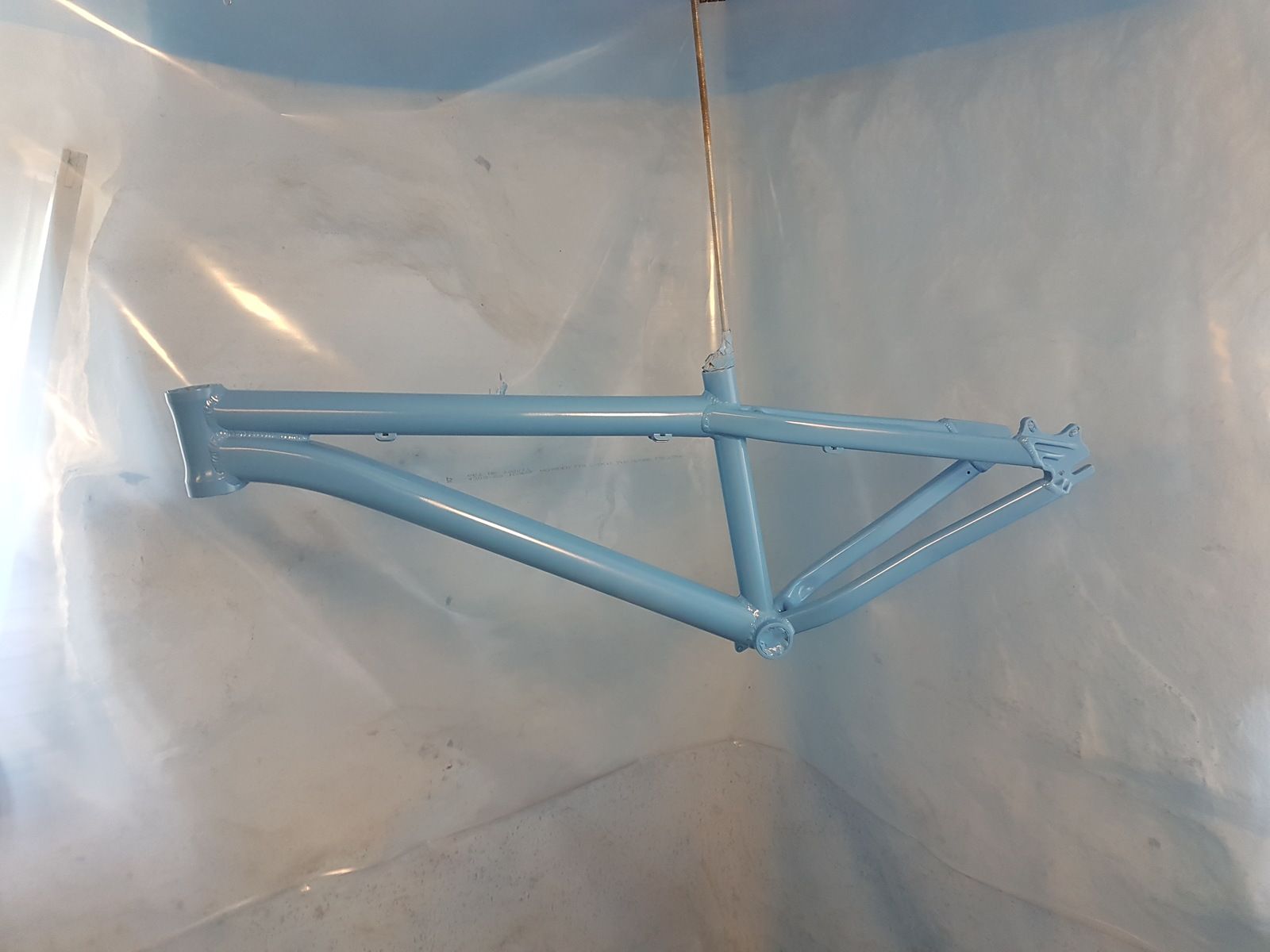

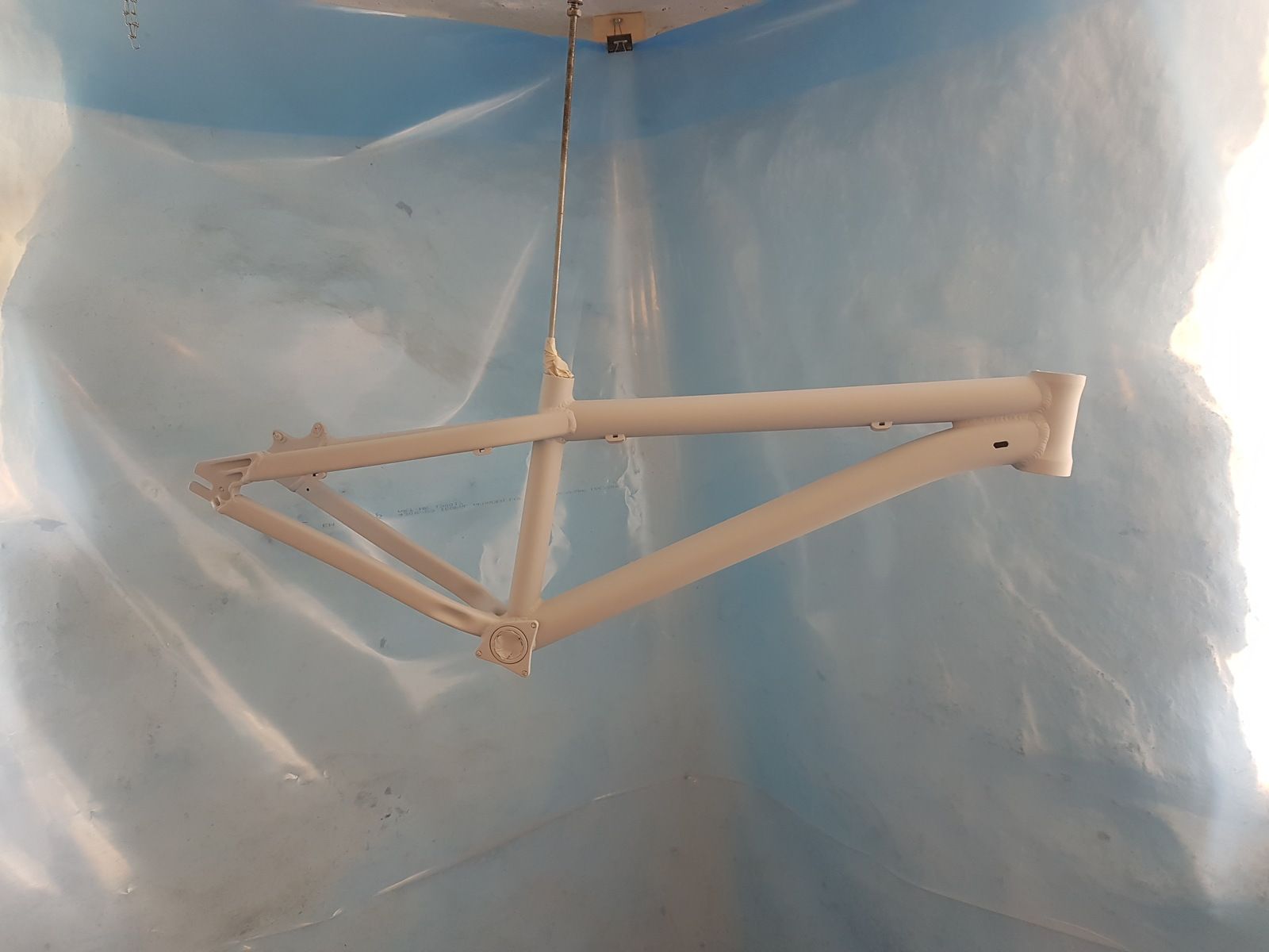

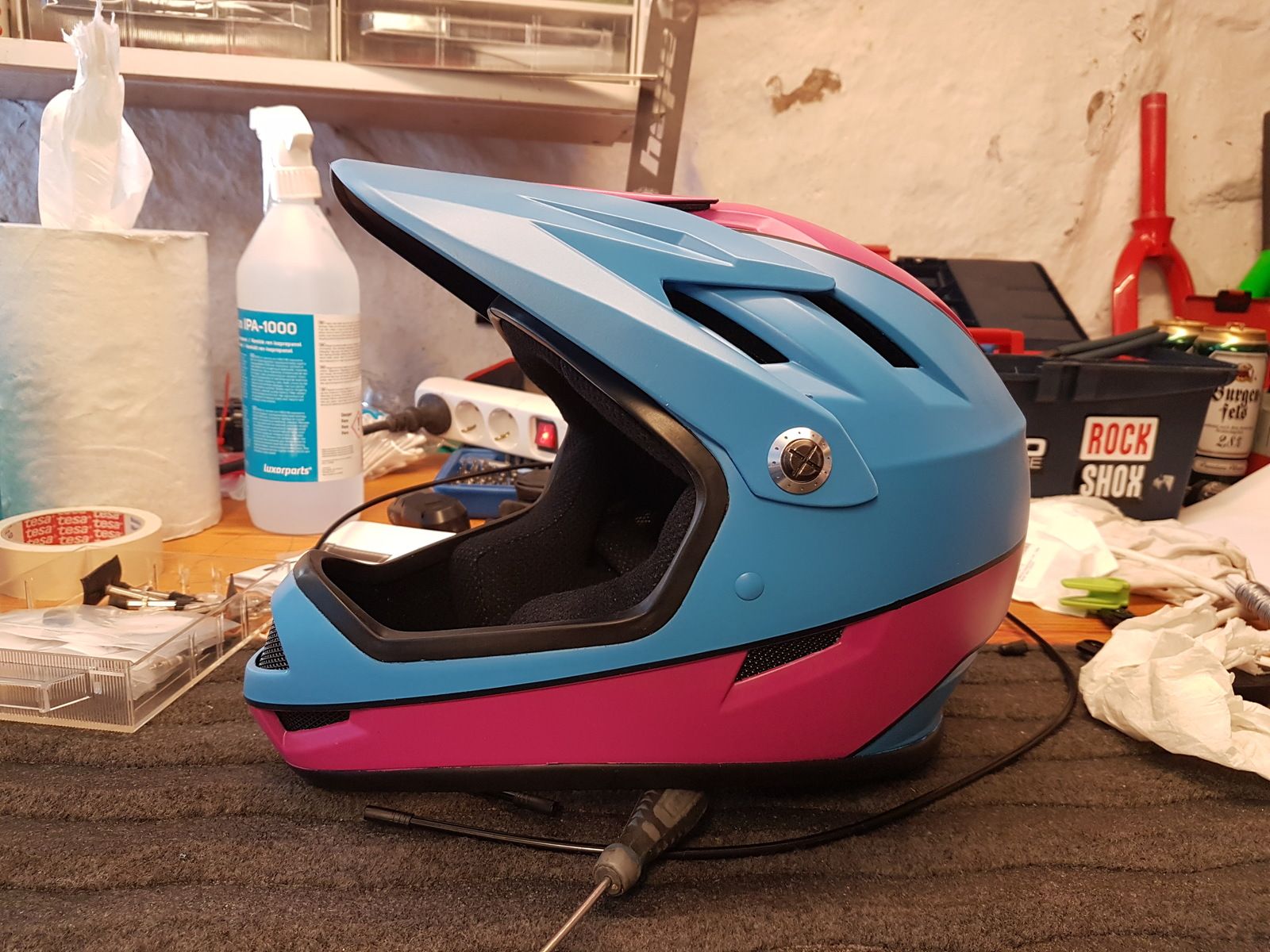

Fick tummen ur och tog tag i lackandet idag. De sista grejerna kommer med Nostpord på måndag så det var dags nu.
Först slängdes det upp en temporär lackbox av byggplast i verkstaden.
Sen på med lite grundfärg.
Lite kulör.

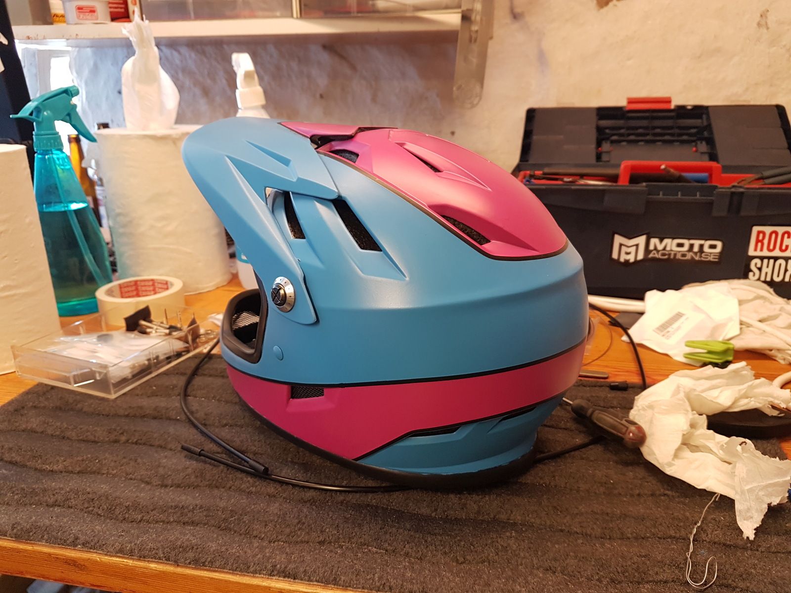

Passade även på att lacka dotterns fullfejs i blått och lila. Det går ju inte att hoja om inte grejerna matchar.
Imorgon blir det 2k klarlack på alltihop.

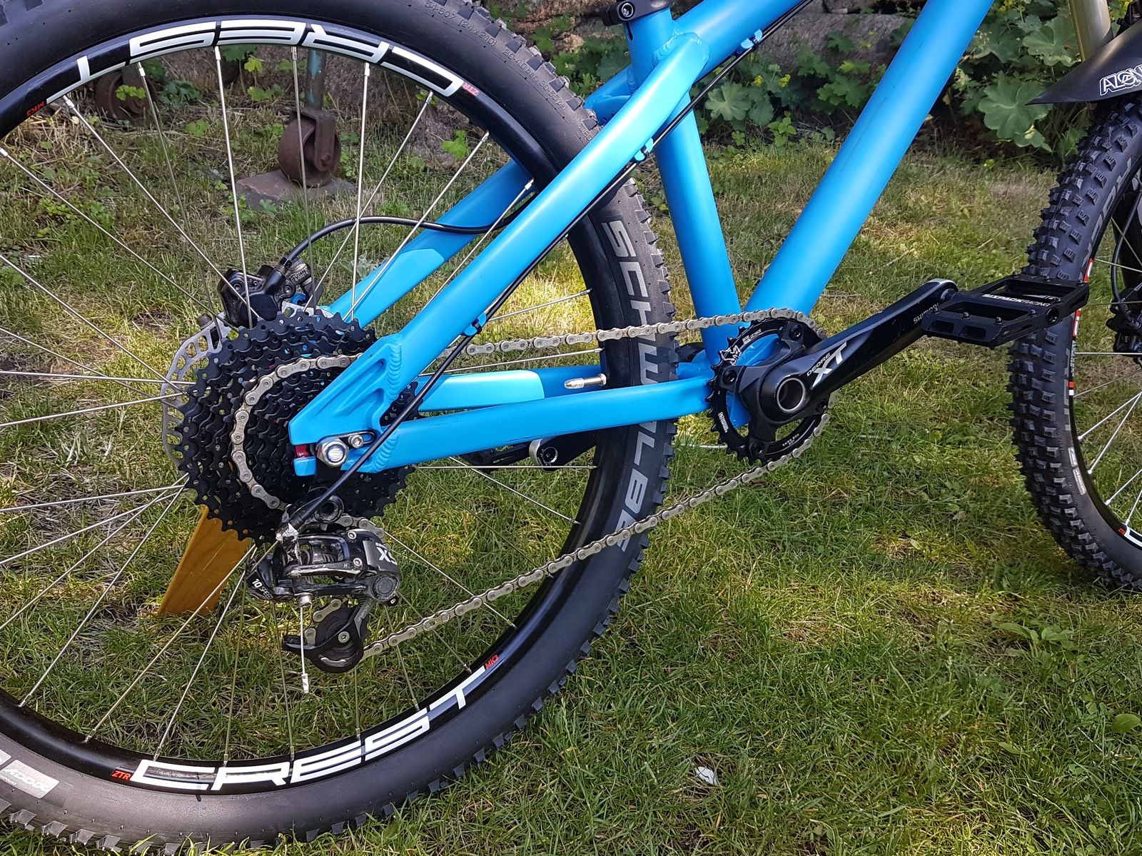

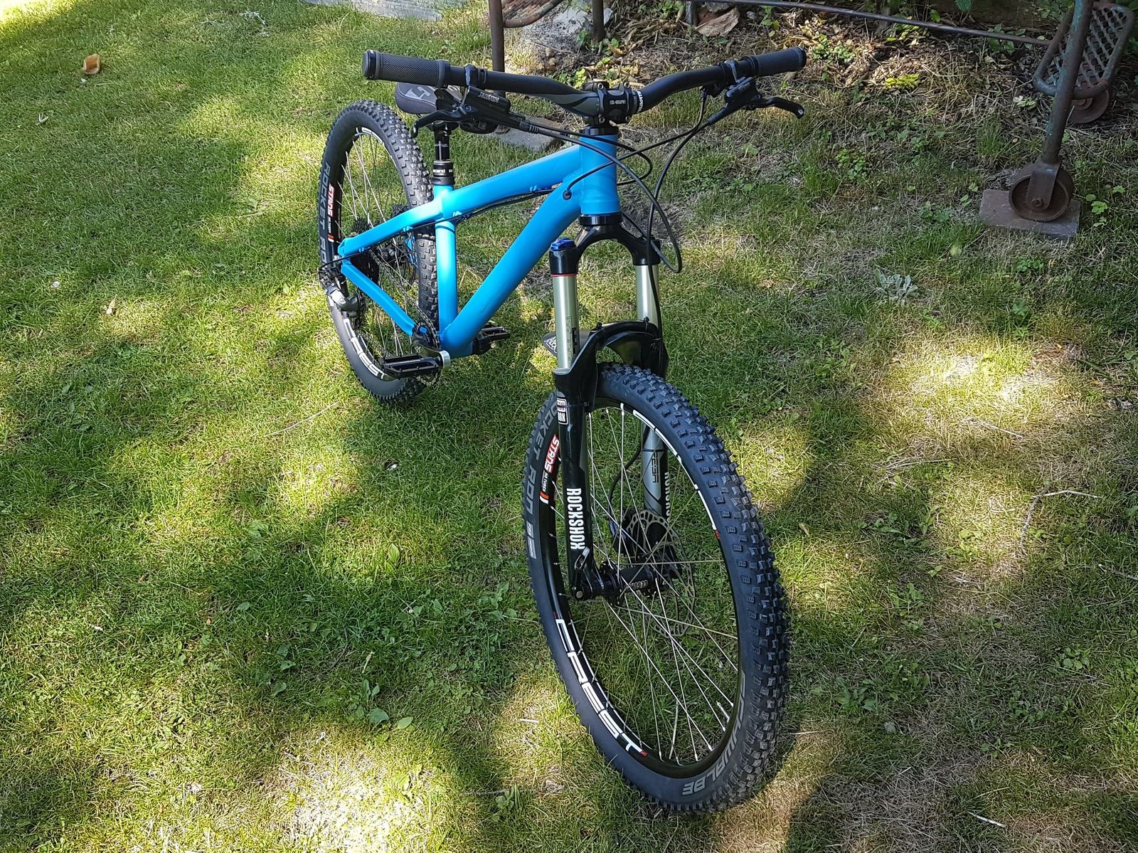

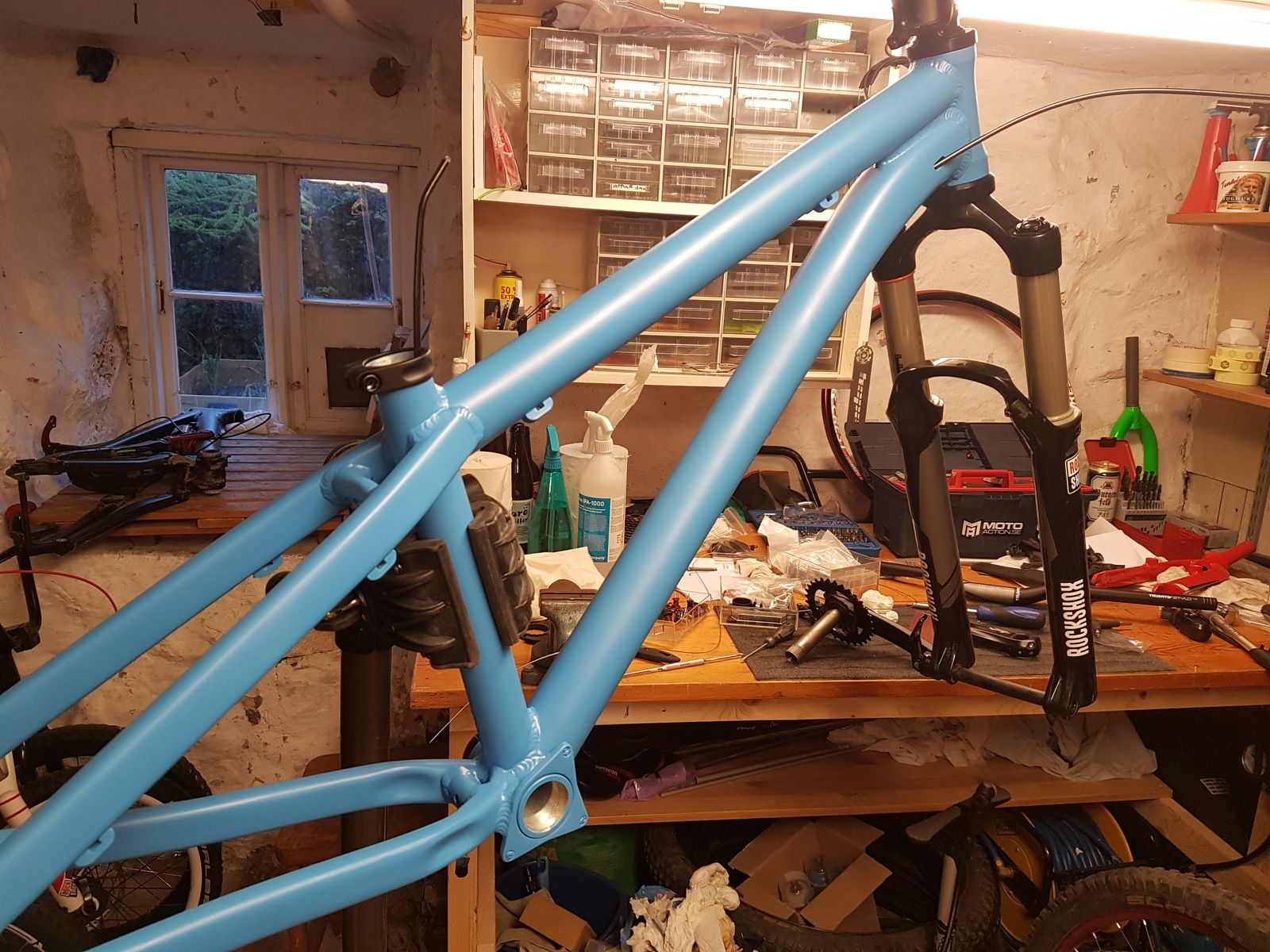

Så blev det äntligen dags att montera ihop hojen från lådan med grejer.

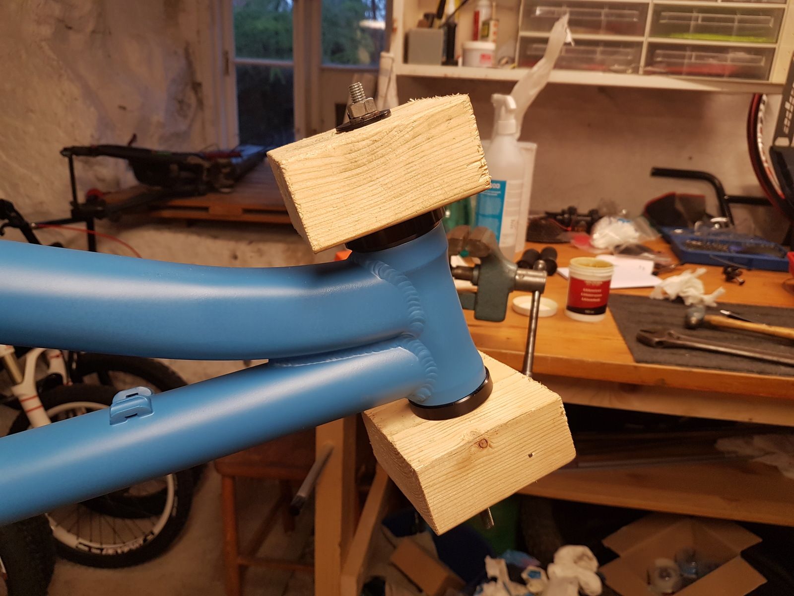

Montering av slackset på det gamla hederliga sättet.
Interndragning av sänkstolpen via vevhuset.

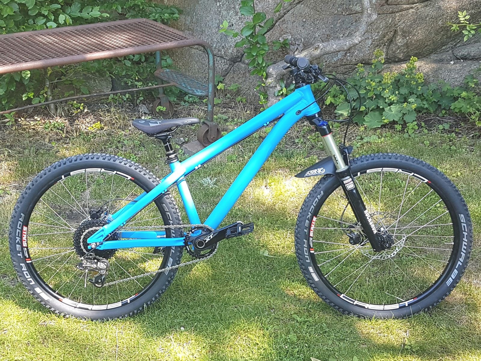

Tyvärr var det ena avståndsjusteringen trasig på de begagnade Magura MT6-bromsarna så det fick bli ett par Tektro Auriga bojsänken så länge. Byts nog ut till ett par nya MT2 inom kort. Customdekaler beställs i veckan.

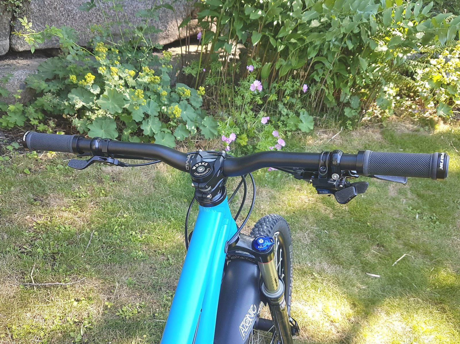

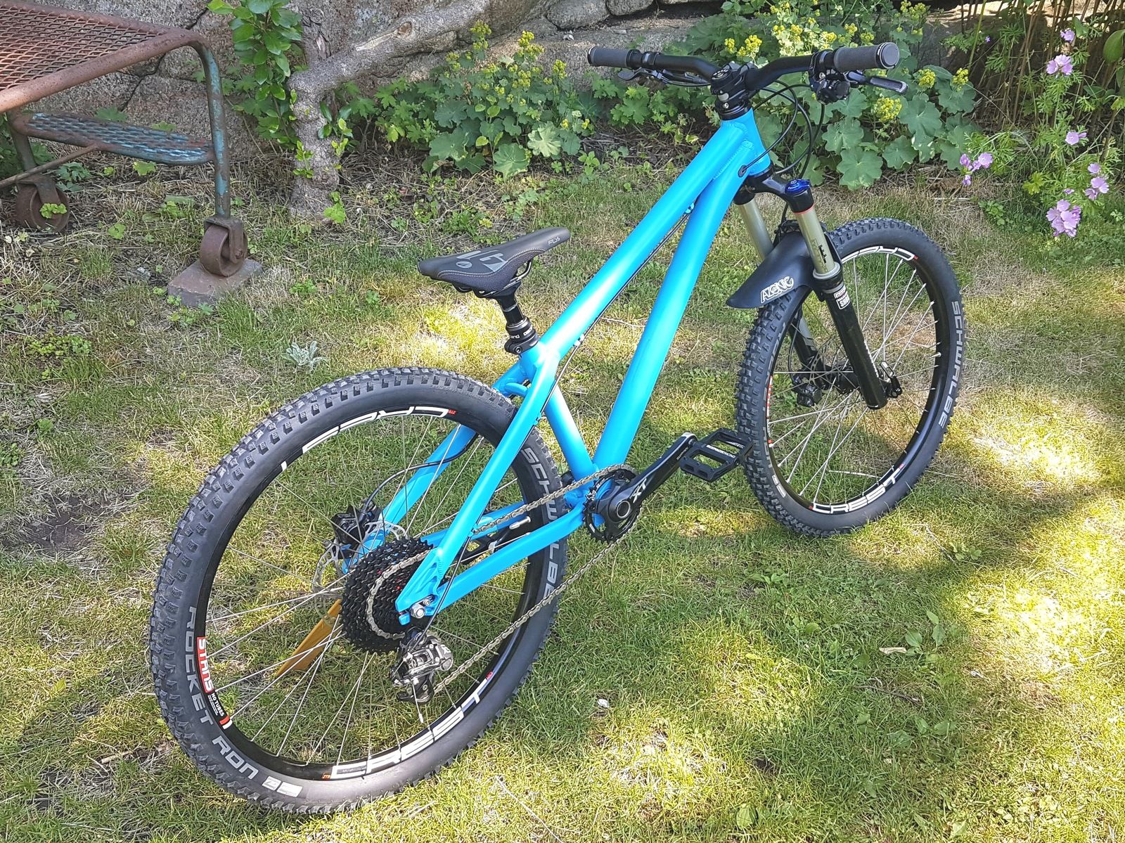

Här är lite bilder på den körklara hojen, nu drar vi ut i Ängis och testar den om en stund...
