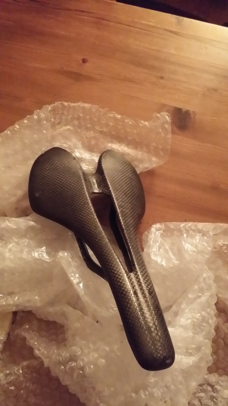

[Byggtråd] Nukeproof scout 275

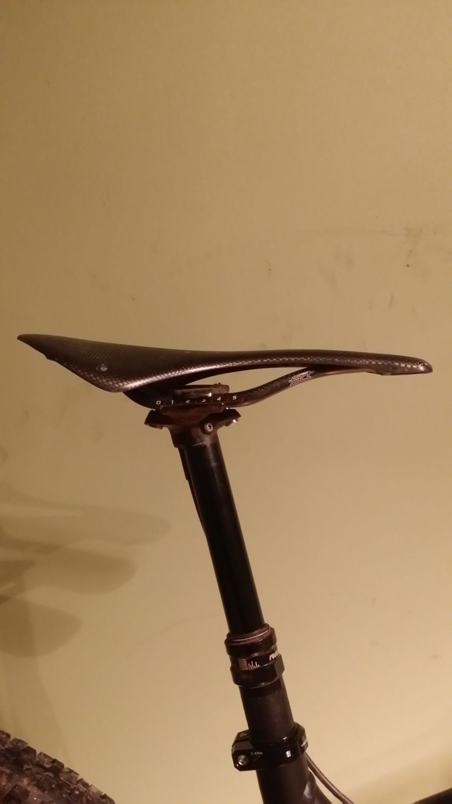

Beg kolfibersadel kom för några veckor sedan, får se vad skinkorna säger om stum kolfiber utan vaddering på en hardtail...

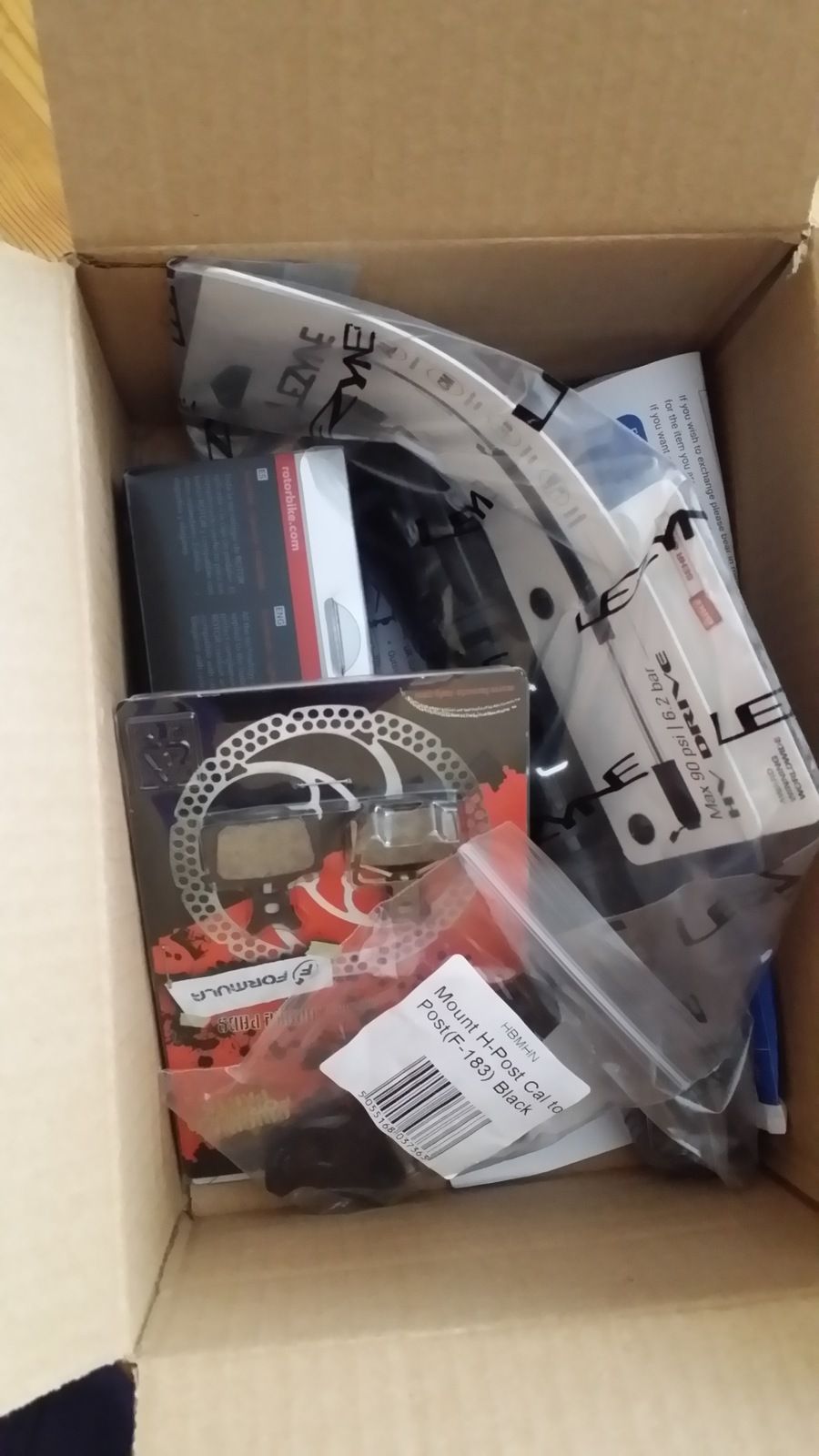

Paket från chainreaction med nya bromsbelägg och adapter för 203mm skiva. Skivan väger som ett as så inte helt hundra på att jag vill skumpa runt på den vikten + bromsadaptern som också e tungt som ett litet dött djur.
Vevlager blev Rotor bsa för 30mm arm. Hoppas de lagren håller bättre än vad folk rapporterar från raceface-lagren.

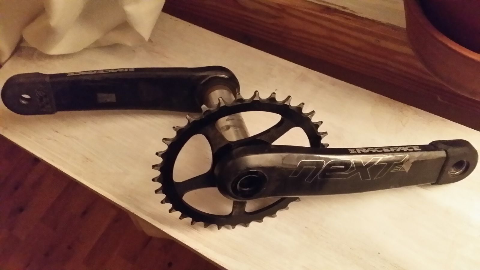

Race face next vevar!
Beg från happy.
Har suktat efter dessa under flera år!

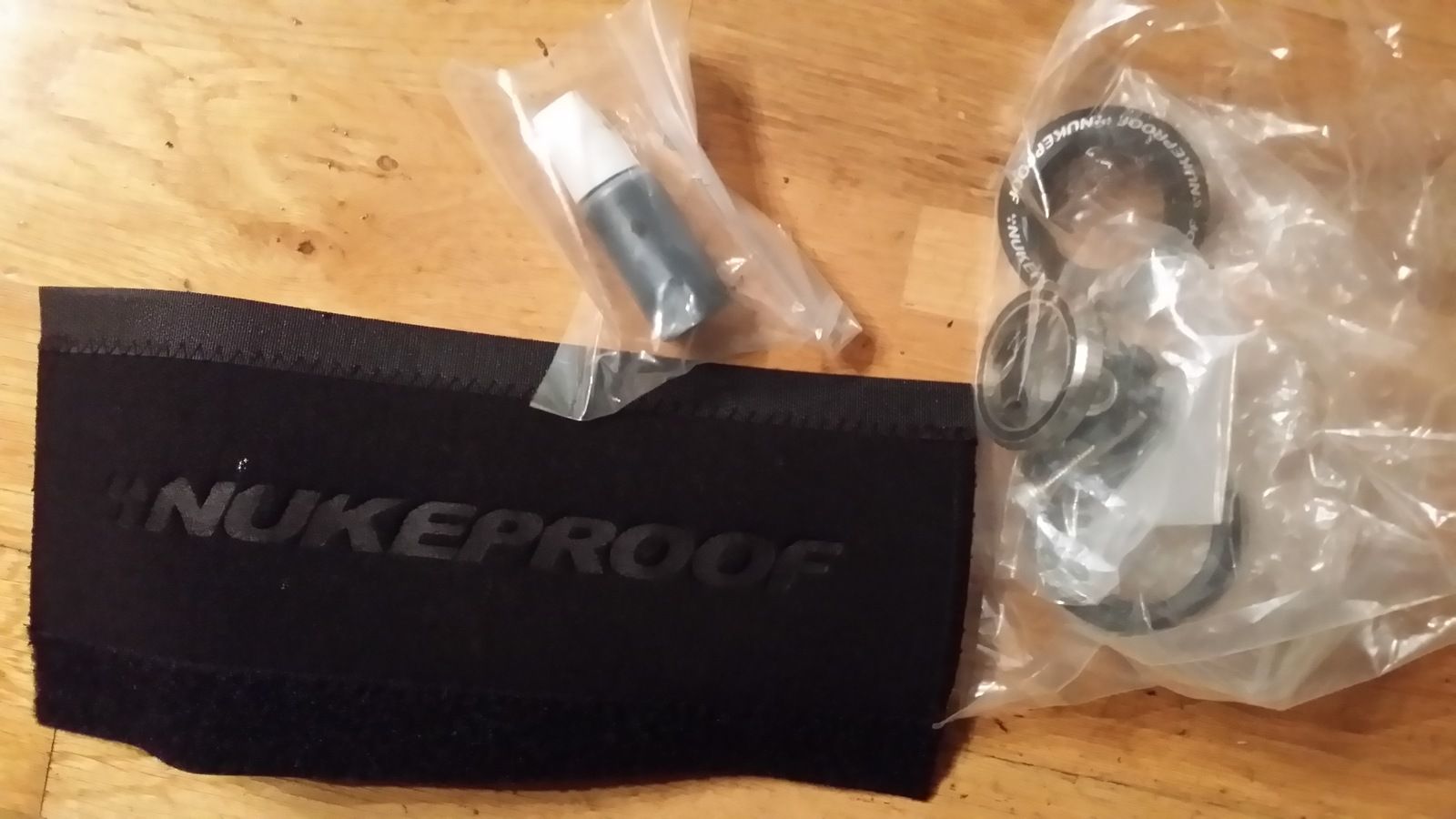

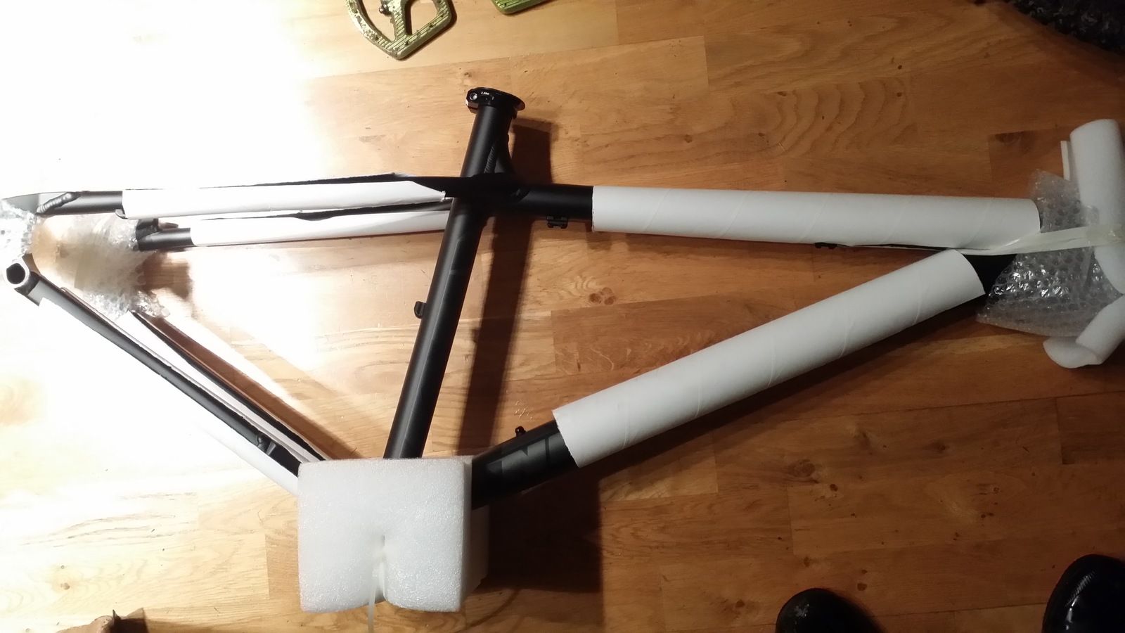

Ett stycke låda, modell mindre diskret uthämtad.
Jag skulle fara med osanni g om jag hävdade att jag inte har förväntans-fjärillar i magen just nu!
Var e den där bussen? Vill börja bygga nu!
    196.6 KB · Besök: 102

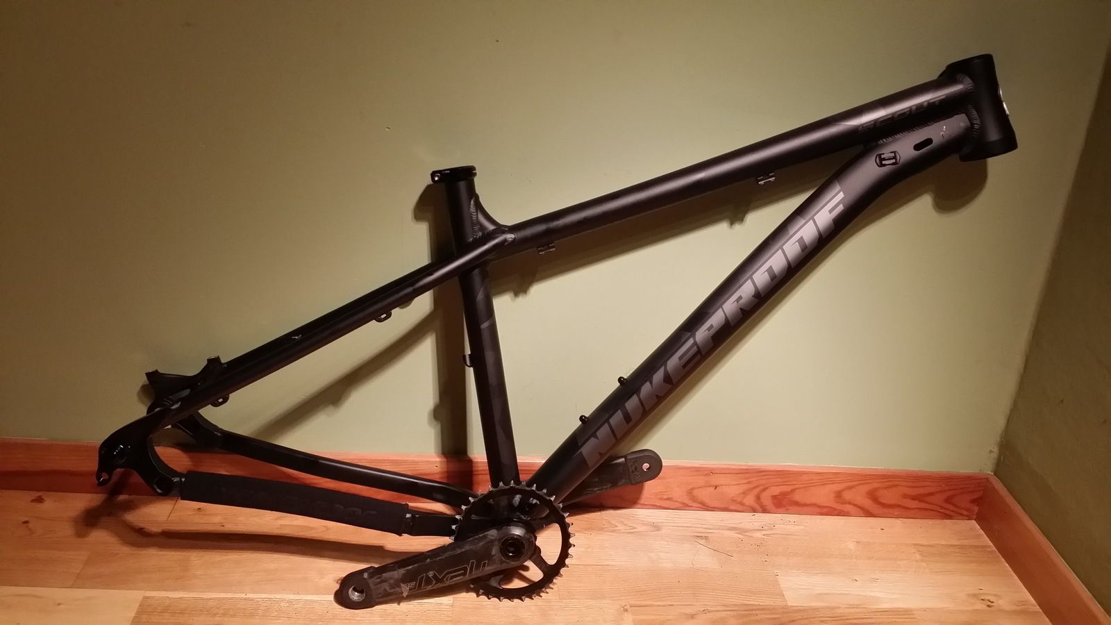

Vevlager o vevar på plats!
Edit: upppackningsbild tillagd!
    116.2 KB · Besök: 169
    129.1 KB · Besök: 165

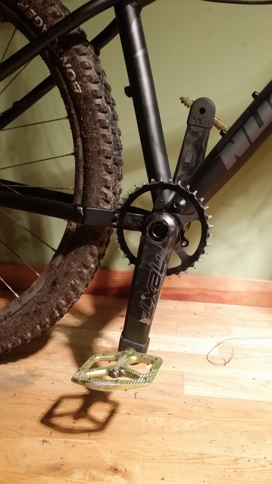

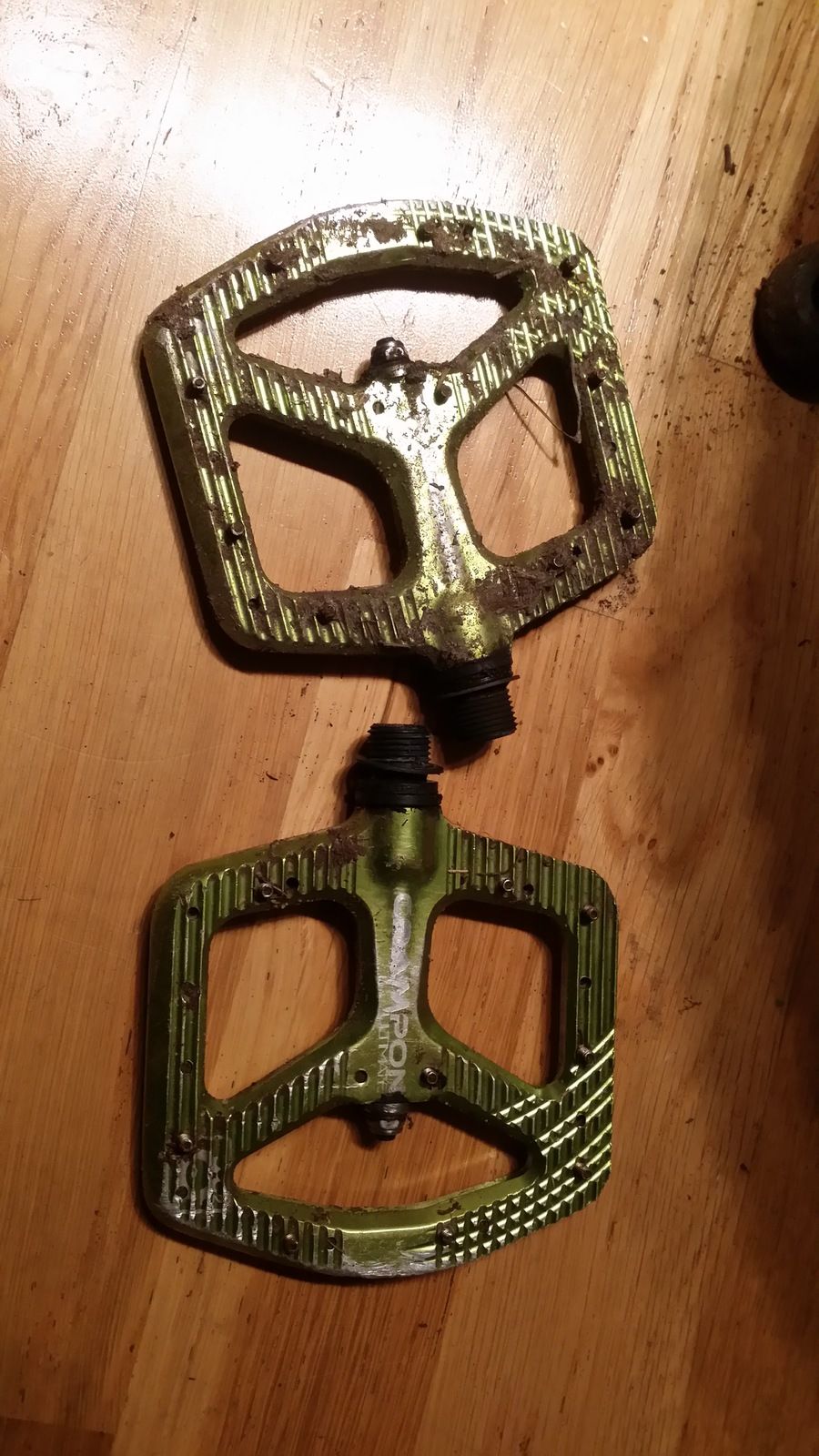

Smutsiga Crampon ultimate pedaler.
Allt från gamla cykeln e lerigt o skitigt, är det inte så cyklar, o framför allt hardtails ska vara? (;
Måste säga att det är grymt av Nukeproof och chainreaction att få ihop en så fin ram inkl frakt för 3300 svenska, och då ingår bakaxel, sadelrörsklämma, förbättringsfärg, starnut, kedjestagsskydd och headset!

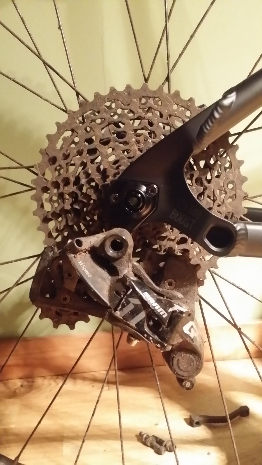

Sadel o stolpe på plats, stolpen ska ersättas av stealthvariant med 170mm dropp istället för 125mm såsmåningom.
Bakväxel o pedaler också på plats! (Yees, skitiga som faen...)

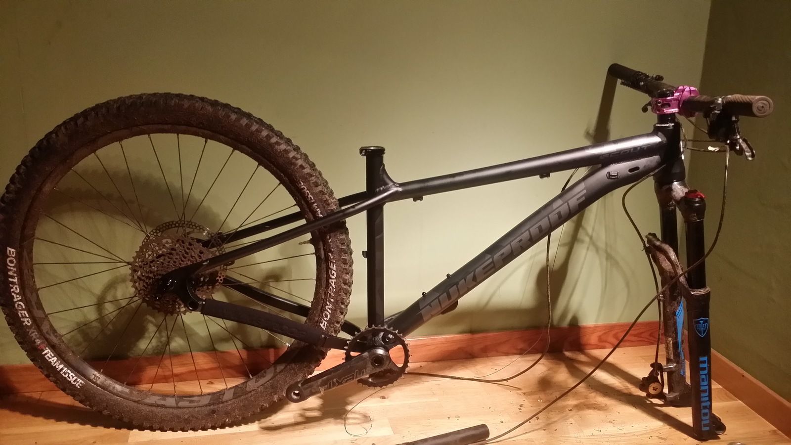

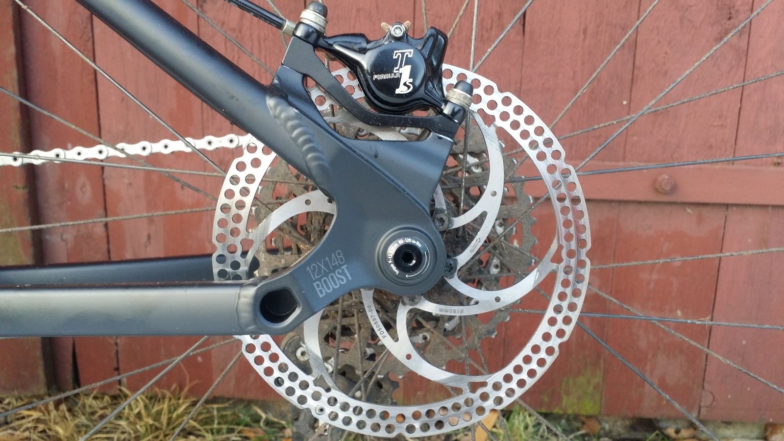

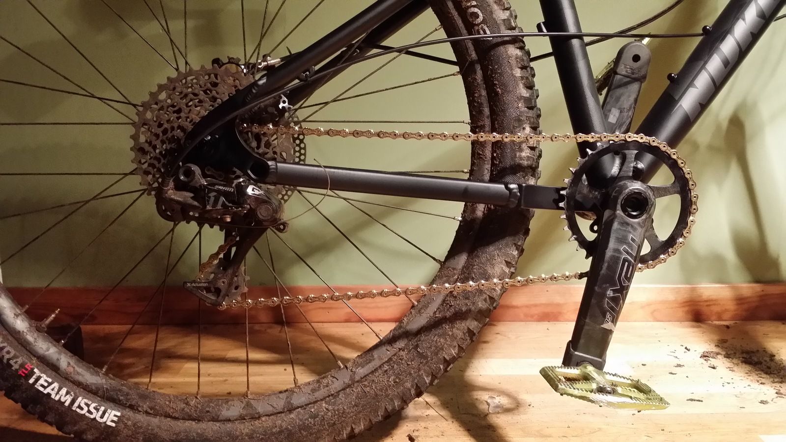

Kedja, växelvajer och bromsar på plats!
Behöver troligen längre kedja dock.
Någon som har tips på hur man får ur skruven/sprinten som håller bromsbeläggen på plats? Den har fastnat och insexnyckeln bara slirar...
Ikväll blir det ställa in växlar och fästa upp alla vajerhöljen o slangar. Hoppas även på provrull!

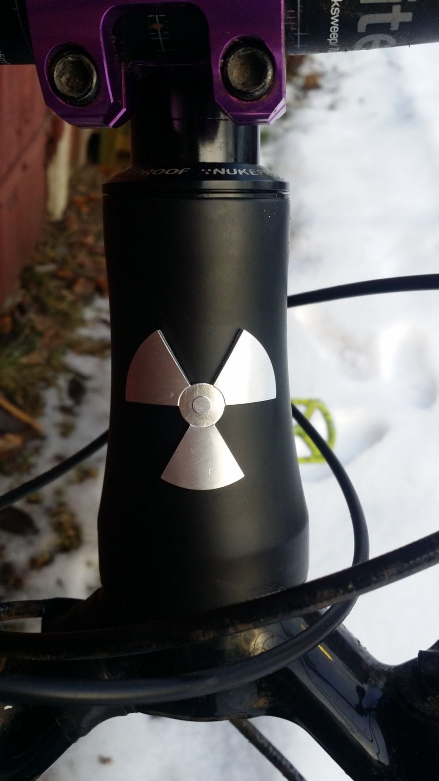

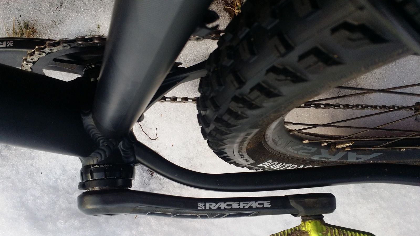

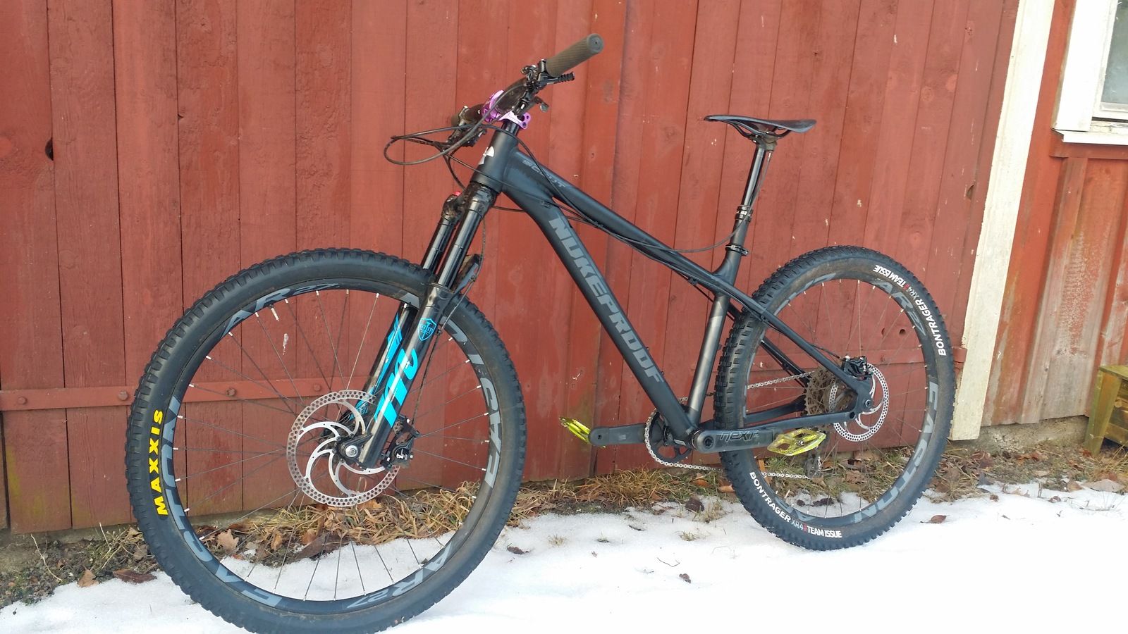

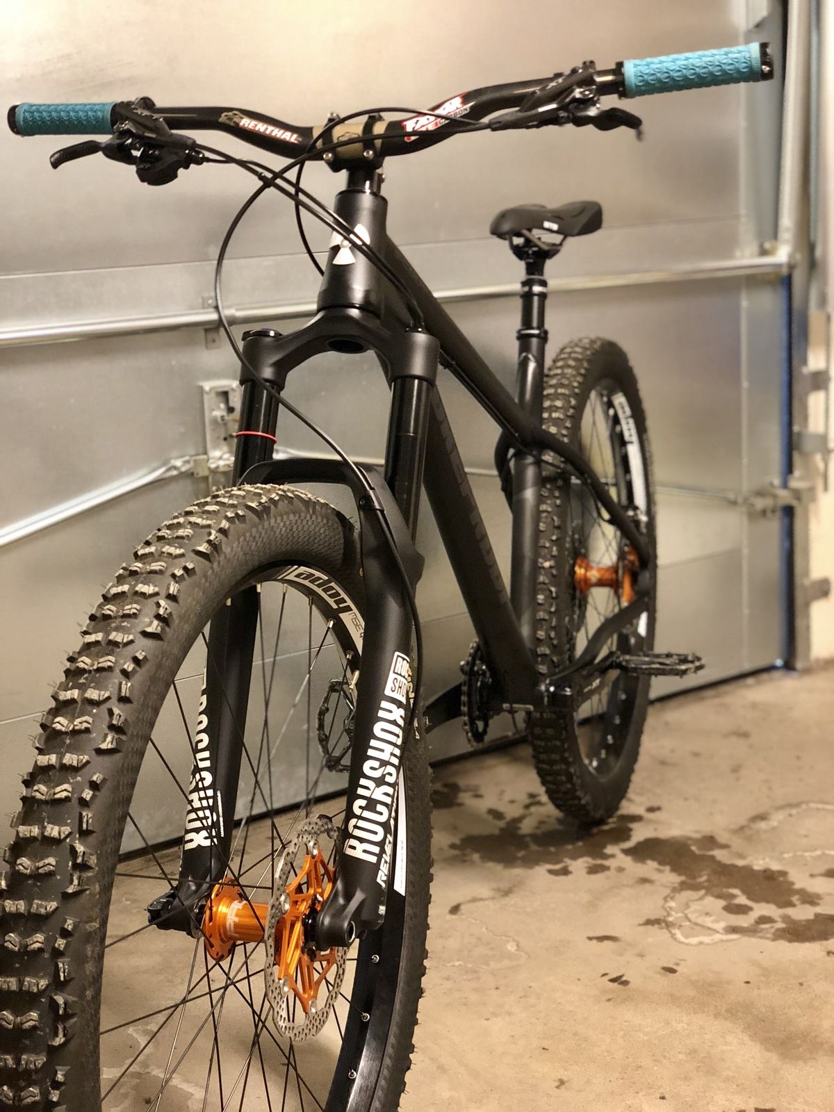

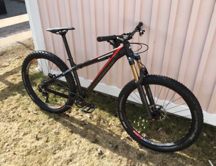

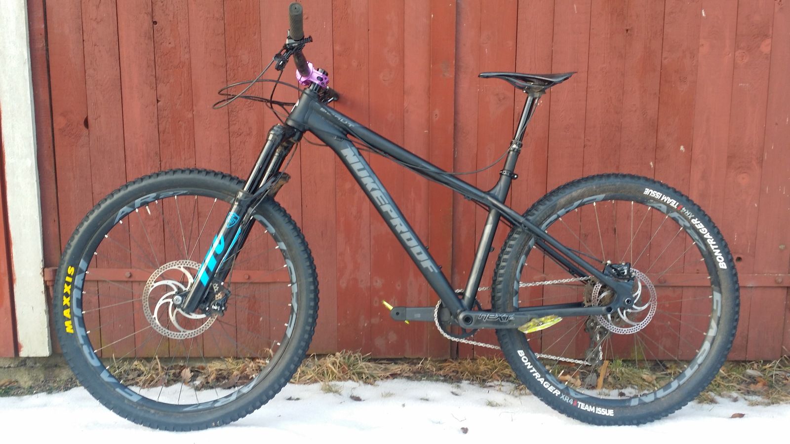

Äntligen klar!*
Provrullat lite men premiärturen blir först imorgon. Känns väldigt bra så här långt.
Svårt att fånga på bild hur mycket utrymme det finns runt däcken men kan säga att det är MASSIVT!. Skulle med ögonmått säga att 27.5x3 eller 29x2.4 går in (obs, ej uppmätt)
Japp, kablar o slangar är väldigt långa. Stolpen ska bytas till längre så vill inte korta den slangen. Resterande vill jag testköra lite innan de kortas.
Notera att fäljar och däck är något rengjorda på dessa bilder (;
*klar i fas ett, nu inleds fas två där jag förutom att cykla cykeln ska uppgradera med: längre stolpe, 140-150mm pike gaffel, 2,6 eller 2,8 däck, ev lätt styre o styrstam (inte prio).
Komponenter för tillfället:
#Nukeproof scout 275, 2018, medium.
#Manitou magnum comp 110mm slag(för 29+ hjul, ungefär samma ac-mått som normala 140mm-gafflar)
#Easton ar fäljar i27mm
#Raceface next sl vevparti
#crampon ultimate pedaler
#Rotor vevlager 30mm/bsa
#RS reverb 125mm stolpe
#strippad specialized phantom(tror jag)
#Sram gx bakväxel, kasett och reglage
#Formula T1s bromsar, 203/180-skivor
#Fireeye 40mm stam
#Brontagerstyre o grepp, tungt som faen
Har tyvärr ingen våg, men kan vildgissa på att cykeln i nuvarande skrud inte väger mer än 13kg (men troligen inte mycket mindre)
Vill någon ha något mått eller liknande från ramen så e de bara att hojta till!
To be continued!
Premiärturen avklarad!
Överlag nöjd.
Mjuk/hård snö o is kanske inte är bästa underlaget för art testa cykel i, men det är det som finns just nu.
Cykeln kändes stabil både framåt och åt sidorna, låg vevlagerhöjd o flack gaffel är väl att tacka för det.
Gaffelvinkeln kändes hur naturlig som helst, förstår inte varför så många cyklar ligger med ha på 67-68 grader, och då cyklade jag inte äns fort!
Reachen kändes bra, men är lite nojjig att den kommer kännas kort när det väl brötas på lite snabbare (har gått ner 25mm i reach sen förra hojjen)
Med tanke på den kortare reachen så var det förvånansvärt svårt att få upp framhjulet tycker jag, men det kan ju vara en effekt att gå från 420mm kedjestag till 435mm. Trode dock att den kortare reachen skulle kompensera det. Lätt att plocka upp o placera bakhjulet dock!
Mer utförligt utlåtande kommer när jag kört den lite hårdare!

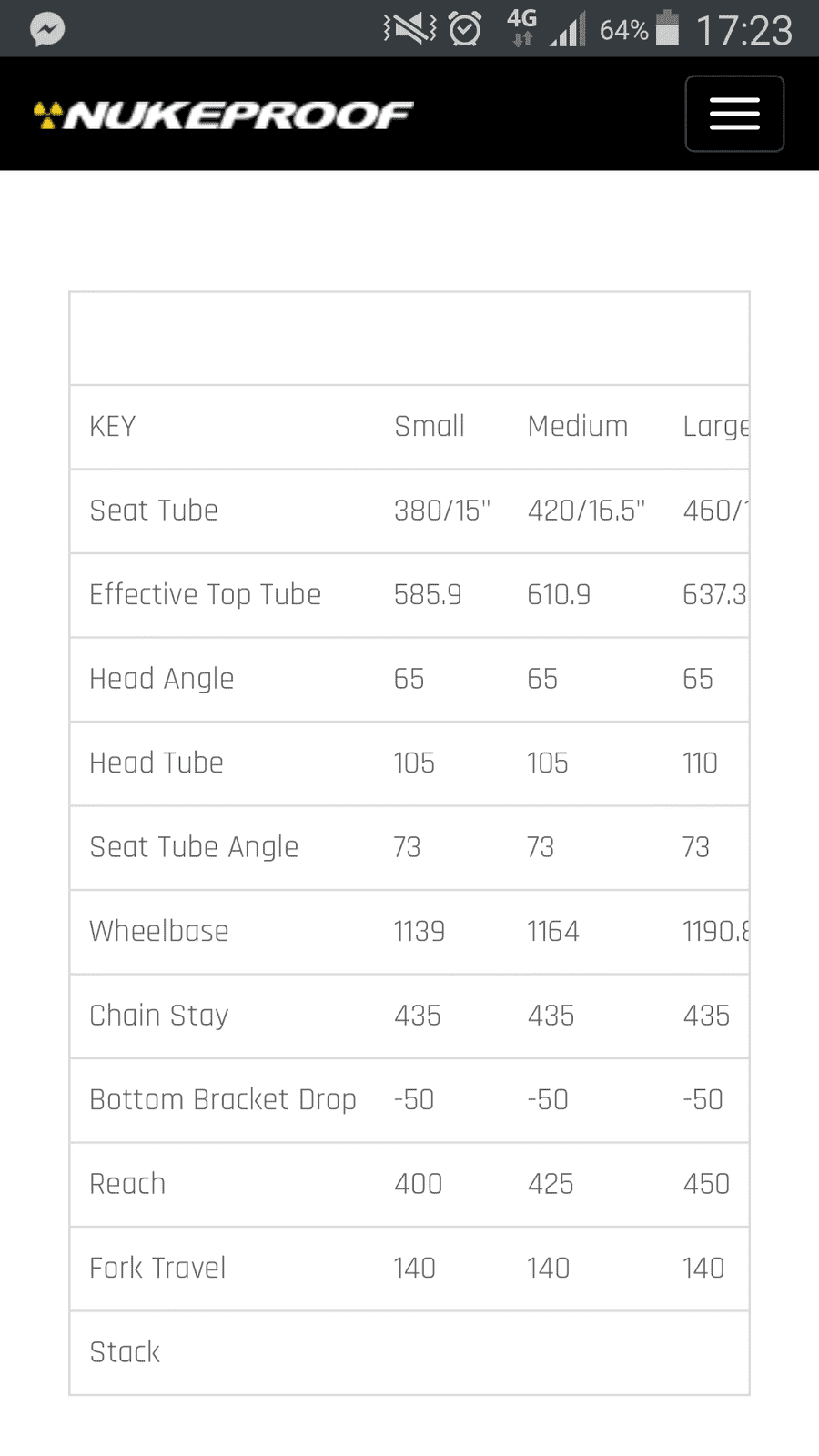

Kikar själv på en sån ram men hittar inga uppgifter om standover height.
Ser att du kör medium, vilket jag misstänker att jag också behöver, du skulle inte vilja hjälpa mig med mitt bekymmer? =)

#rrosengren, kan mäta ikväll.

Hur gick det, fick du fram nåt mått? ?

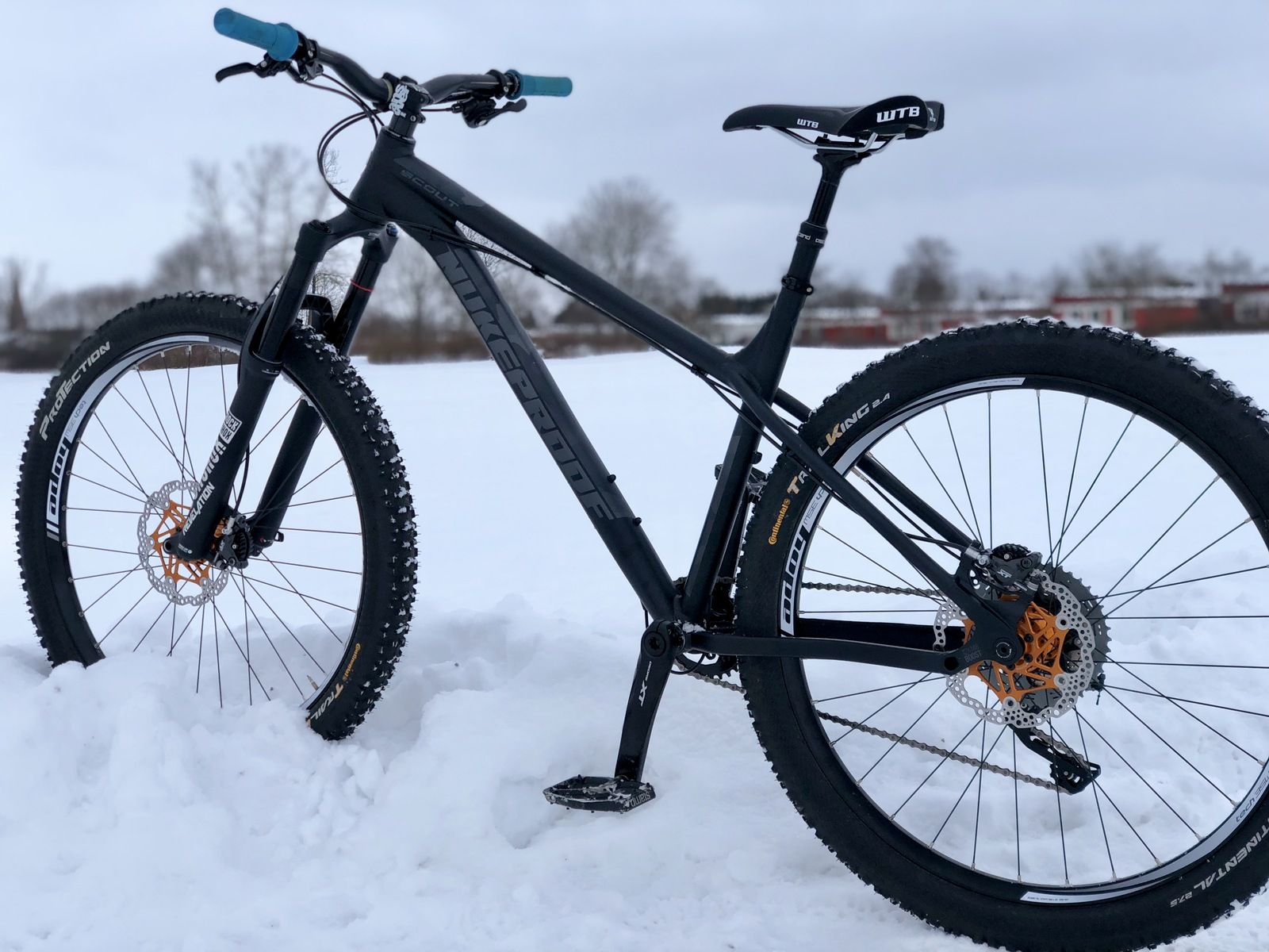

Snyggt bygge. Jag har precis blivit klar med min scout jag oxå.
    217.9 KB · Besök: 119
Sorry, glömde såklart av att mäta häromdagen. Men ikväll så!
67cm standover (mark till ovansida ram) jag som den står just nu. Mätt vertkalt vid centrum bb.
Centrum bb till ovansida ram mätte jag till 36cm.
Båda måtten med tumstock, så säg +/-0,5cm på de måtten (:
Körde tur nummer två nu ikväll för övrigt. Känns riktigt gött. Men mycke snö o is att brottas med så vi får se vad den går för om någon månad.
En aningens besviken över att den är tung att få upp på bakhjulet. Antar att inte superkorta kedjestag i kombo med riktigt lågt bb ger den effekten. Får träna mer helt enkelt!
Riktigt giftig Awesslen!
Förra bilden var dock snyggare tycket jag (:
Vad har du för däck och fäljar? Någon uppfattning om totalvikt för ditt bygge?
