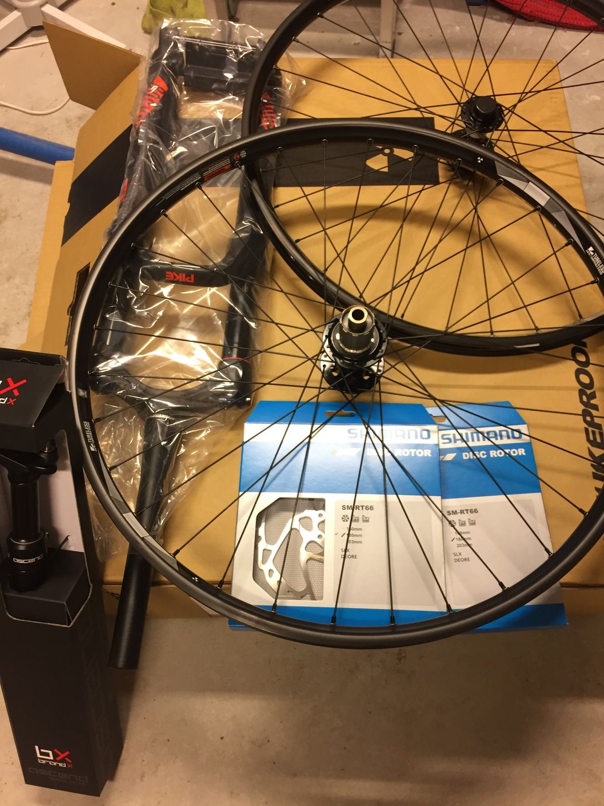

Efter några timmars vånda bestämde jag mig för att lägga min fulkines FM036 på offeraltaret och beställa hem en Nukeproof scout 275-ram. Rött var det enda som fanns i XL och det kan ju vara skoj med lite färg. Scouten är ju boost-specad och 27,5" har jag inte kört innan så det fick bli ett par nya hjul med och då det här är lite av ett budgetbygge så slog jag till på ett par Nukeproof neutron från CRC som jag tycker verkar rätt prisvärda. Det blir 180mm skivor fram och bak, Shimano RT66. Slog också till på en Brand-x ascend xl.

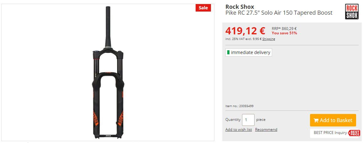

Min personal shopper, David_J letade upp en fin deal på en pike så jag slog till på den här:

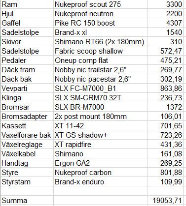

Nu blev det visst ett nybygge ändå och budgeten glömdes bort på vägen, här är shoppinglistan:
Nu kan jag i alla fall släppa det och koncentrera mig på att jobba lite igen...

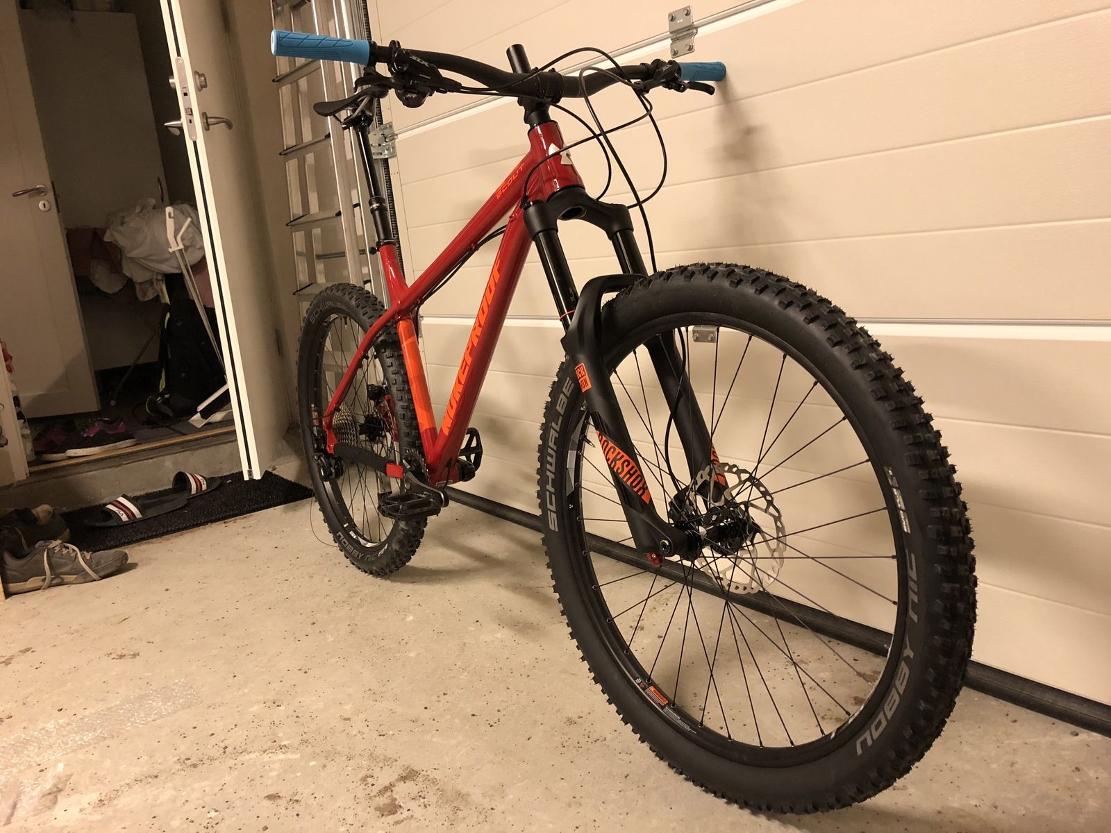

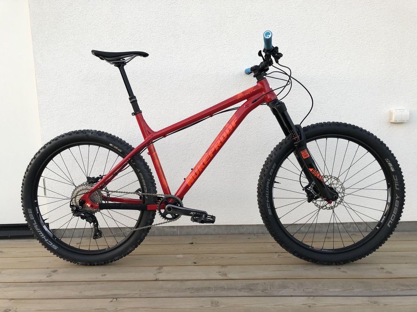

Varit dåligt med uppdateringar här, men så är det när man har två ungar under 1,5 år. Det är nattskiftet som har fått sköta monteringen och då finns det inte mycket tid till en massa fotande. MEN bygget börjar ändå likna något. Kvar är att få på kedja, justera växeln, kapa bromsslangar och kapa styrrör.
Sadeln sitter på ungefär rätt höjd för mina 92cm innerben och den blev lite rejsigare än jag trodde, dvs droppet är rätt xc. Får kanske slänga på några spacers till under styret även om det ser bäng ut och skulle kanske tagit styret med 35 mm rise. Men men, jag blrjar testa med några spacers till först. Så här ser den i alla fall ut i dagsläget.
Nukeproof ger ett imponerande intryck. Ramen är trevlig att jobba med. Fästen sitter bra placerade, inget bändande för att få hjul på plats, den ger ett välbyggt intryck, trots 2,6”-däck finns det gott om utrymme för fetare däck. Man fick med bakaxel, extra växelöra, styrlager, star nut, top cap, kedjestagsskydd, plastpluppar till stealthdragningen till droppern, bättringsfärg och några bitar wireskavsskydd. Köpte ju Nukeproofhjul med, även här levererade NP det lilla extra genom att hjulen var riktigt fint tubelesstejpade och man fick med ett par tubelessventiler och ett gäng extra ekrar, hjulen kändes dessutom riktigt välbyggda, men vi får väl se hur det är med det när man börjar använda hojen.
So far, so good i alla fall!

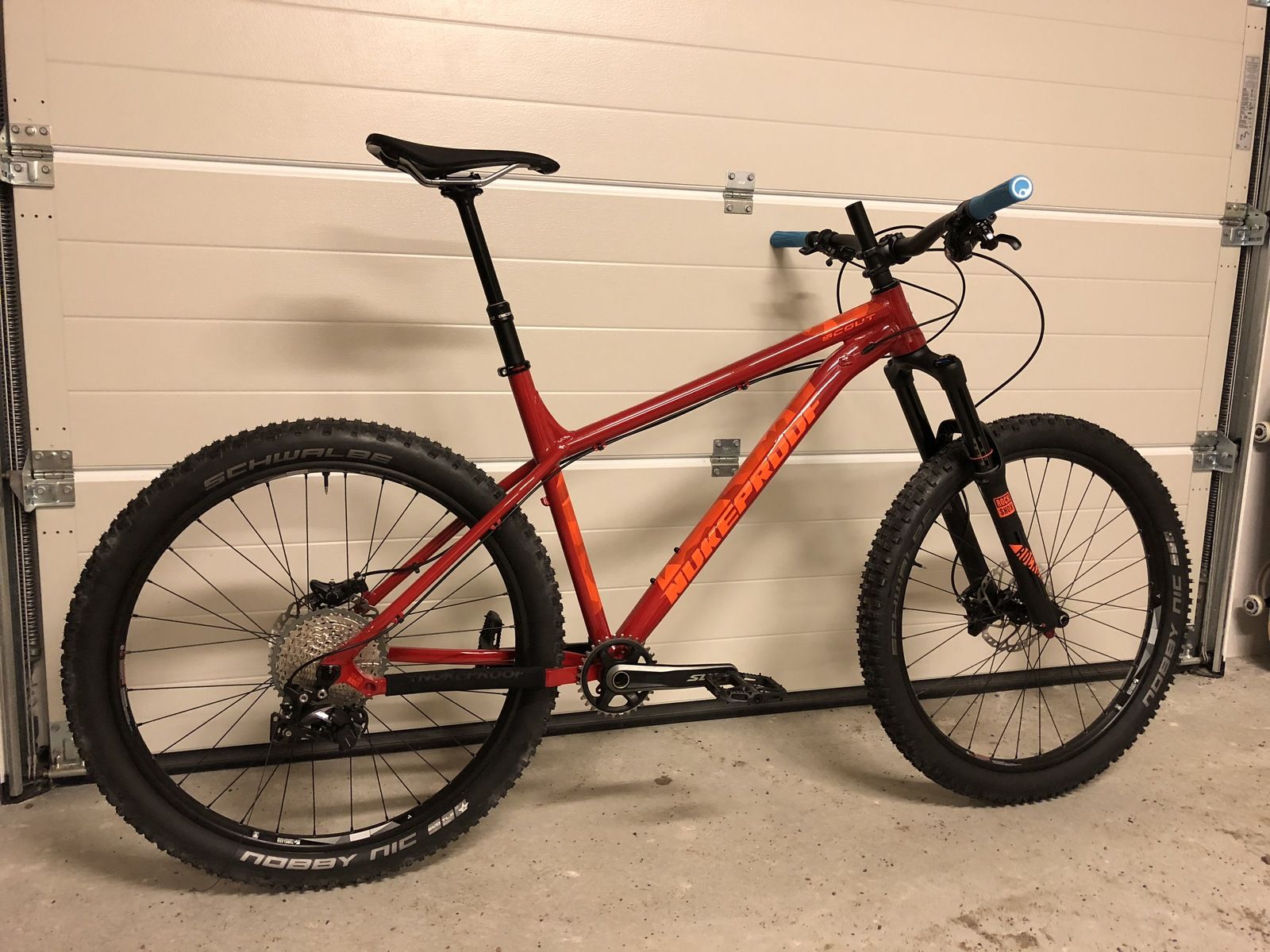

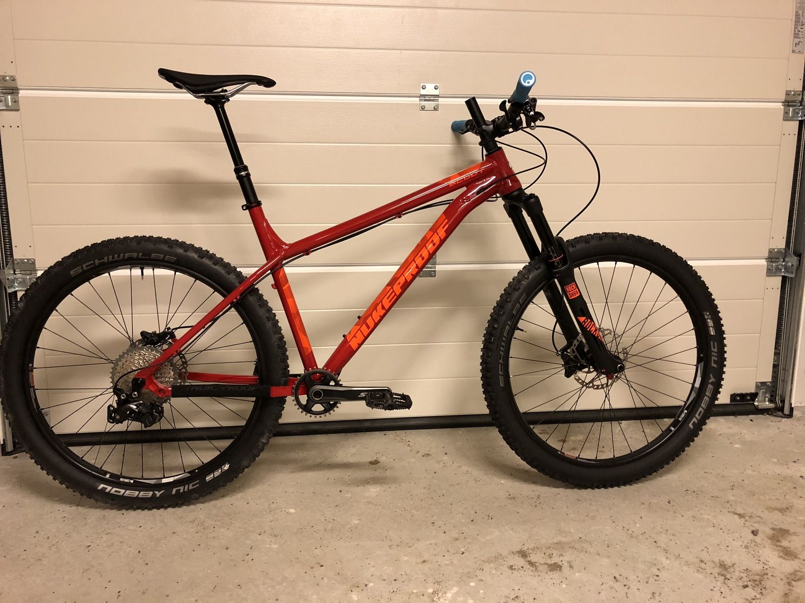

NU! Är bygget klart! Har bara hunnit ta en snabb svång runt kvarteret än, men det känns som att det här blir en trevlig bekantskap, härlig respons när man trampar till och grymt stabilt. Rullar bra, känns inte så sluggish som min Process 111. Lite mer framtung än Konan men det får man väl räkna med med flackare HA och lite längre kedjestag. Får återkomma med vidare rapport efter första skogsturen.

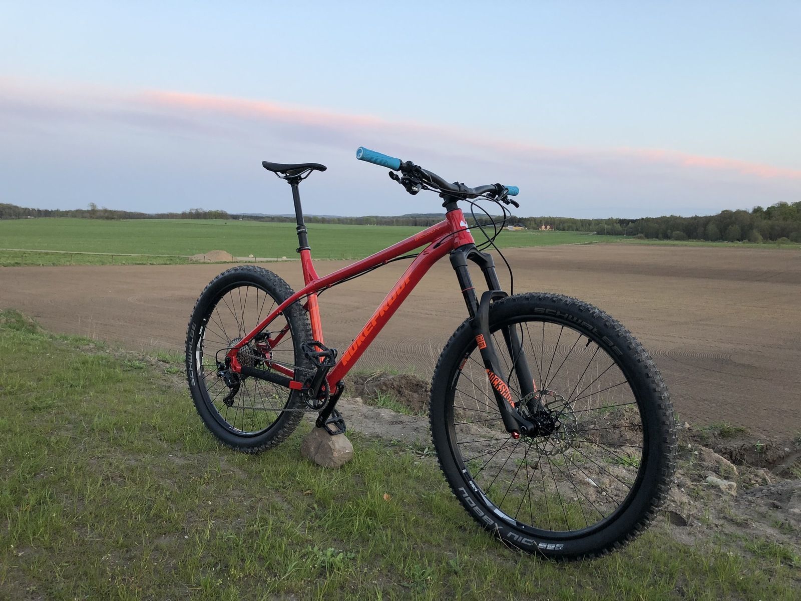

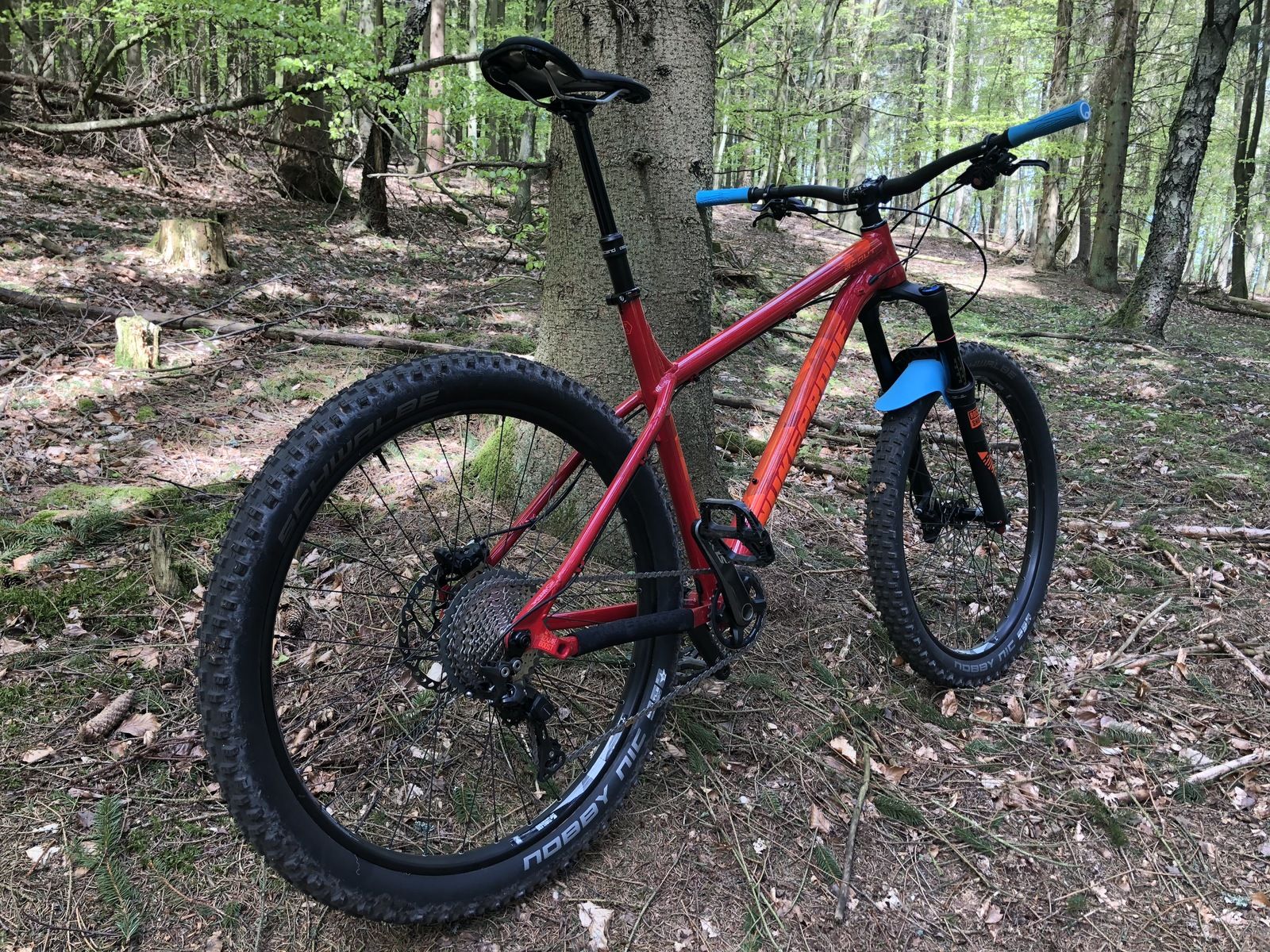

Idag fick Scouten smaka skog för första gången. Den kändes grymt bra, inte alls sävlig, som jag var rädd att den skulle kännas med den flacka gaffelvinkeln. Den kändes helt enkelt jäkligt bra!
