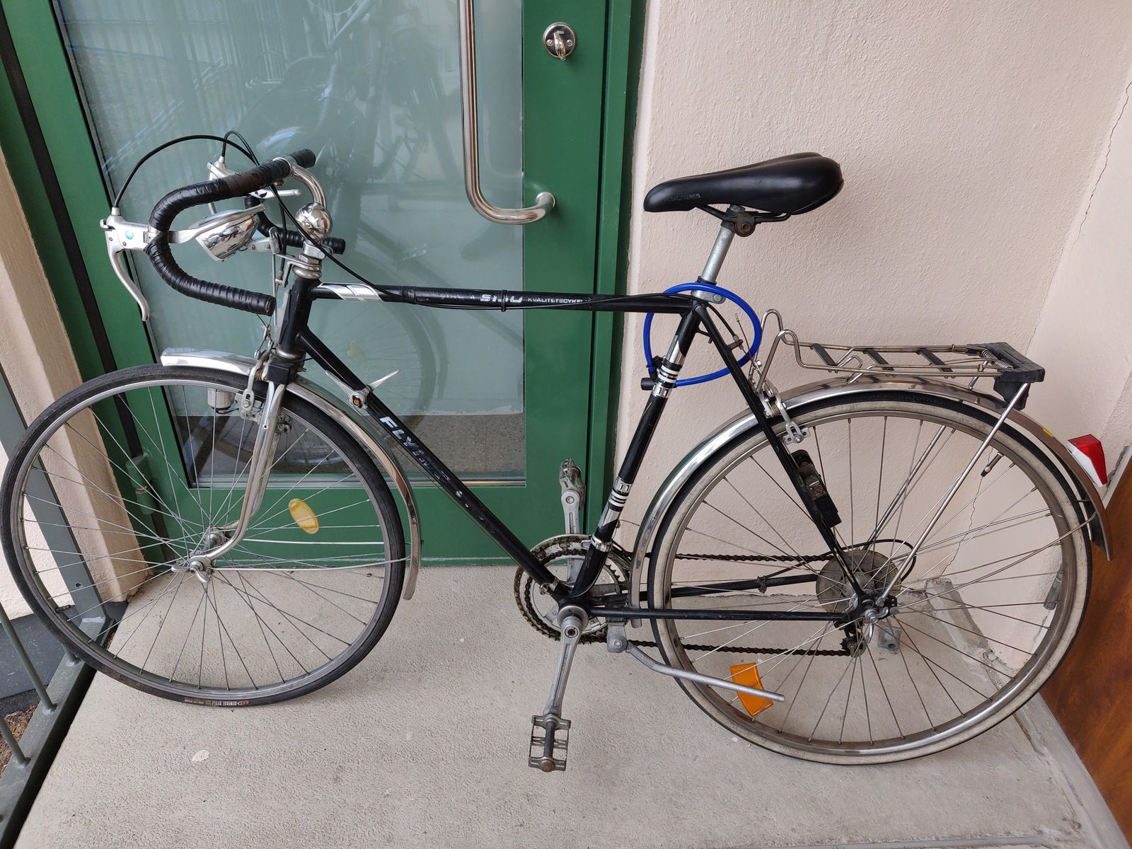

Cykel köpt igår för en tusenlapp.
Vad jag har bestämt mig att jag ska göra:
Hjulen var väldigt skeva så jag siktar på att beställa nya.
Nytt kablage.
Skala av allt onödigt (pakethållare är redan av).
Målar inte om, dock ska jag tvätta av hela ramen och lägga på ett skydd på något sätt.
Ny linda om styret.
Vad jag inte vet:
Är intresserad av att sätta ett 1x11 system på, men har inte bestämt mig än.
Vet heller inte vad jag ska göra med växlarna då jag gärna har de på styret.
Förslag är välkomna.
    375.3 KB · Besök: 138

Spara alla delar. Tror den kommer vara mer gångbar som original i framtiden. Mät bredden i bakgaffeln så att du vet vilken hjulbredd du skall ha. Sen spelar det roll hur dropoutsen ser ut. Horisontella kombinerade med chaintug är bäst om der går att få till. Vertikala kräver oftast en kedjespännare. Dina verkar av bilden att döma vara semihorisontella då får du prova dig fram med länkar och kedjespänning.

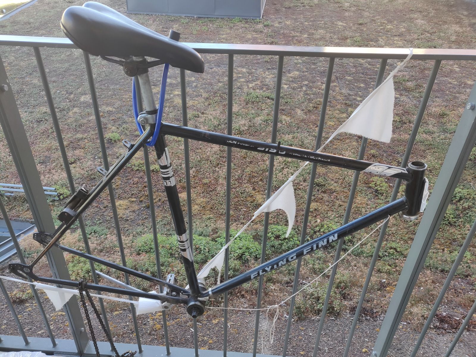

Nuvarande status.
Väntar på prylar som är beställda av bikester.
Sadel, handtagslinda samt lite verktyg och bromskablar.
Fått tag på ett ett bakhjul som är 28", 622 istället för nuvarande 27", 630.
Letar framhjul nu så jag kan köpa vettiga däck till.
Blir som sagt en fixie istället. Väntar med cyclocross tills vidare.
Annars är blir det lite puts på detaljer tills prylarna kommer.
    529 KB · Besök: 134

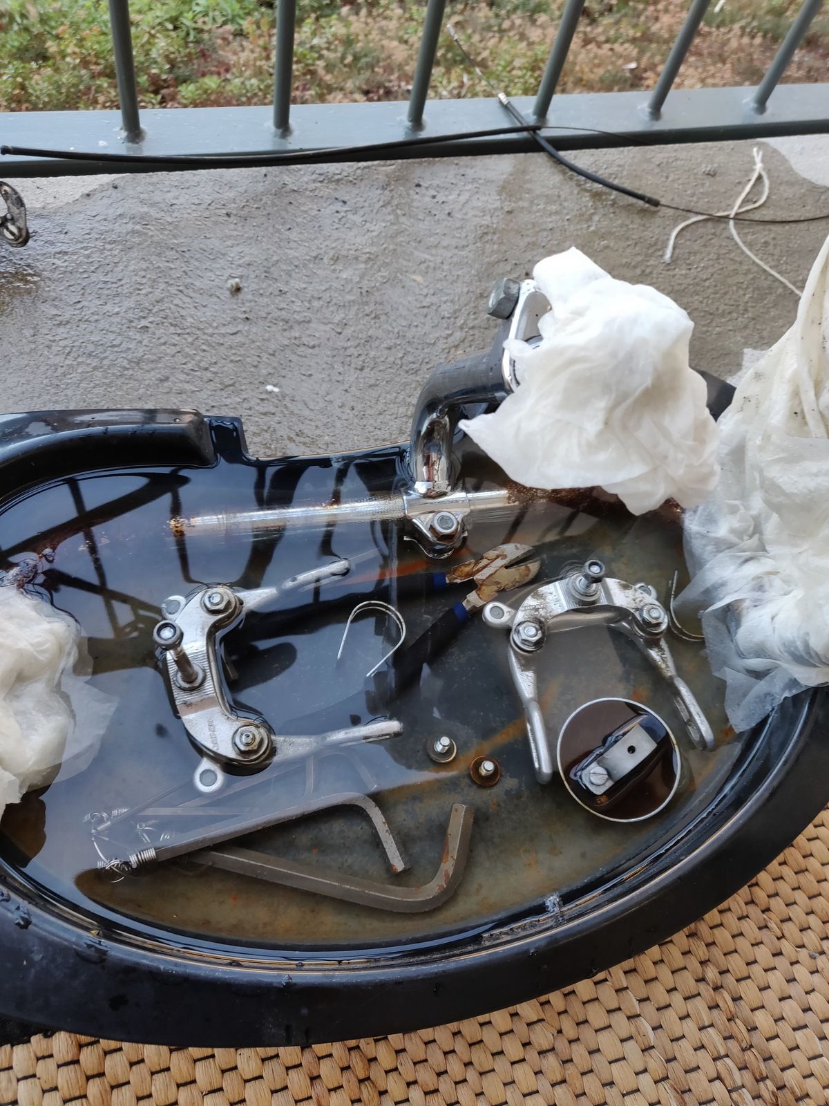

Har köpt bromsklossar som hette typ "ABS" får se om det blir bra. Har kommit över ett bakhjul som jag tänkte använda. Letar efter ett framhjul nu. Delar från bikester kommer imorgon.
Bild på ättiksbad. Styret var väldigt rostigt. Kastade i lite allt möjligt.
    312.9 KB · Besök: 132
