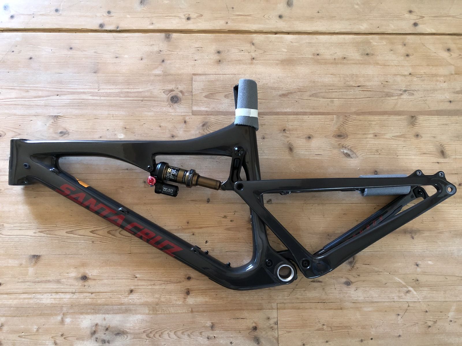

Beställde i samma veva den här ramen från bike24:
Den var nedsatt med 30%, så försäljningen av Coticen täckte inköpet av nya ramen.

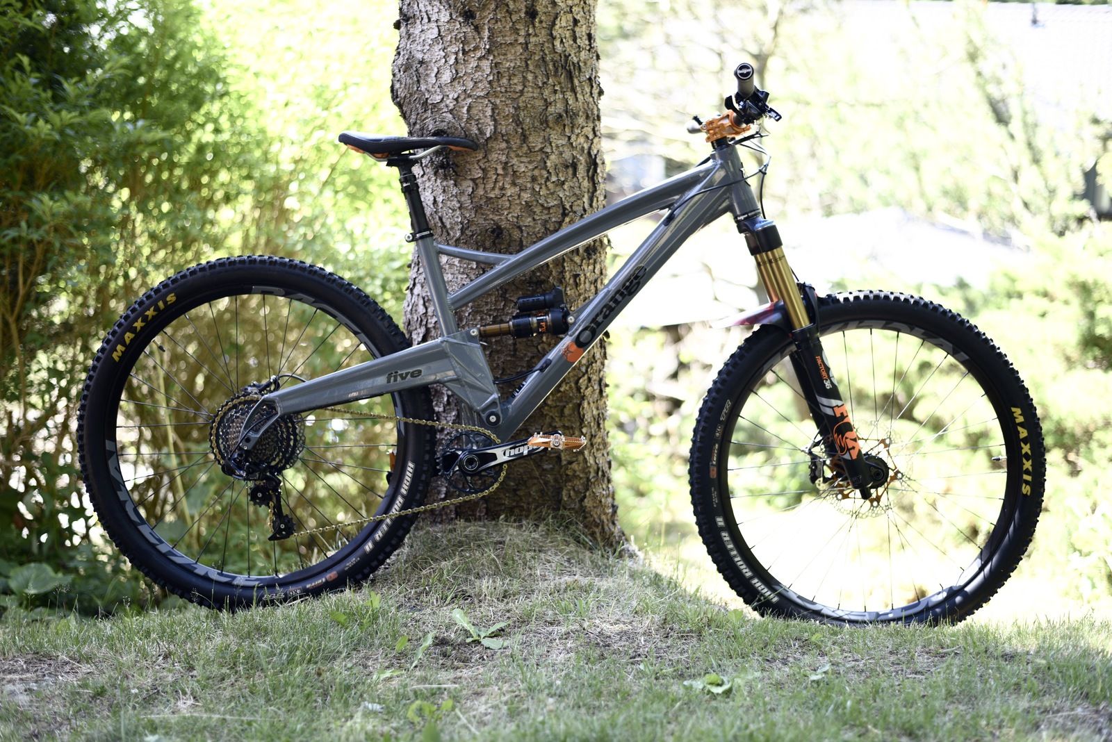

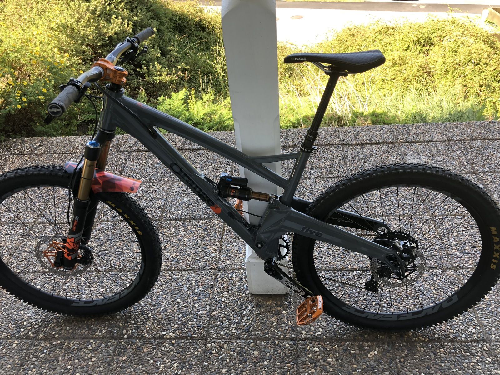

Tanken med detta bygge är att låta min Orange five agera donatorcykel då i stort sett allting funkar att flytta över rakt av.
Varför gör jag mig av med den här fina cykeln då undrar ni? Ramen är en large, och jag är 188 lång. Den känns något liten ibland. SC:n jag beställt är XL och ganska lik i måtten med fiven i storlek XL. Sen är det ju alltid kul med nya grejer också, och jag tycker att SC:n är jäkligt snygg, speciellt i den blanka lacken i mörkgrått och rött.
Ramen bör komma hem om några dagar, men det blir nog inte byggstart än på ett tag då det är mkt semester och badande och sånt nu.

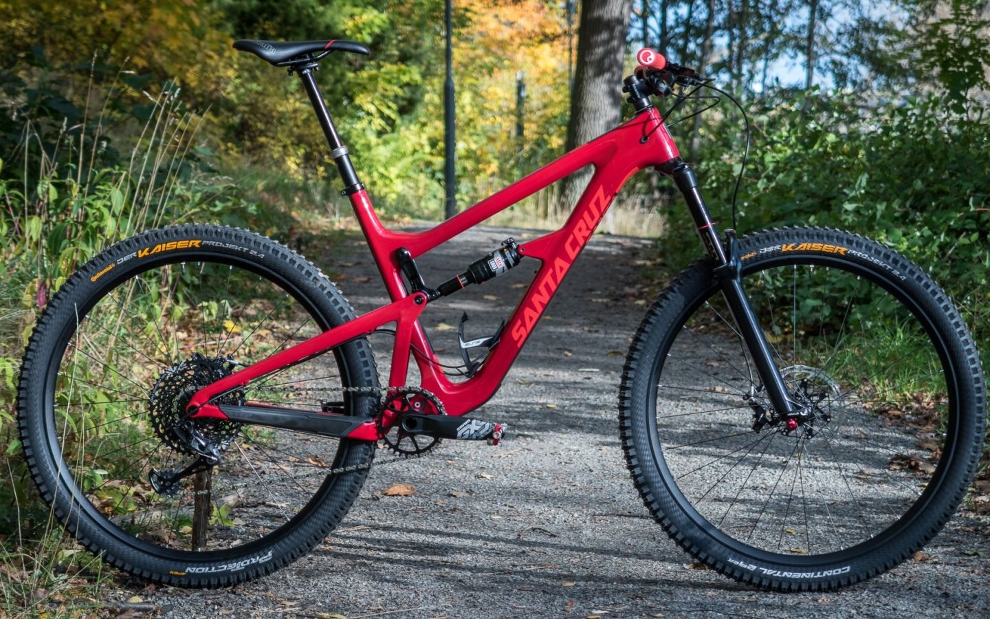

Ska beställa nya klistermärken till fox-gaffeln så att de matchar med färgerna på SC-ramen och skulle behöva lite smakråd.
När man köper hel cykel med factorygaffel har de kört på kombon vinröd/orange på dekalerna:
Ska jag köra på det tycker ni eller skulle det var snyggare med vinrött/grått? Är inte helt såld på röd/orange, fast det är ju sjysst att ha den hyfsat lik ”originalet”.

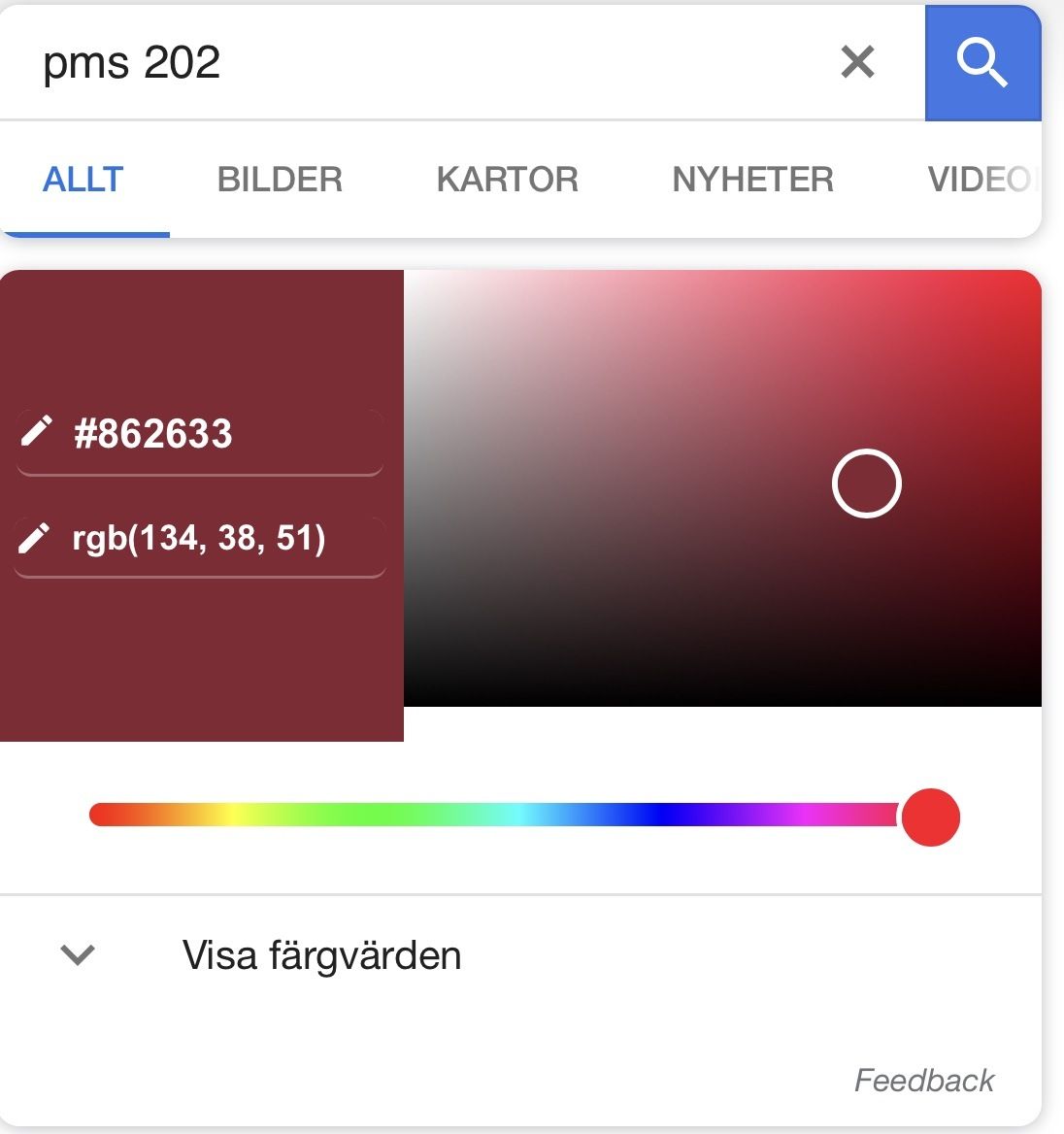

Nästa fråga är vilken vinröd det egentligen är? Jag tycker pantone 201 känns rätt nära.
http://www.pantone-colours.com
[byggtråd] ...och nu blir det kolfiber! (santa cruz bronson cc)
Du får nog fråga Santa Cruz om färgkoden, för att försöka avgöra färg på en datorskärm utifrån en bild tagen med oklar vitbalans och en sensor som du inte har en aning om hur den uppfattar färger, är ganska omöjligt:-)
Ja, du har självklart rätt. Klart roligast om det blir exakt samma. Har slängt iväg ett Mail till dem nu precis.

Återstår dock grundfrågan; rött och orange eller rött och grått?
Rött och grått alla dagar!

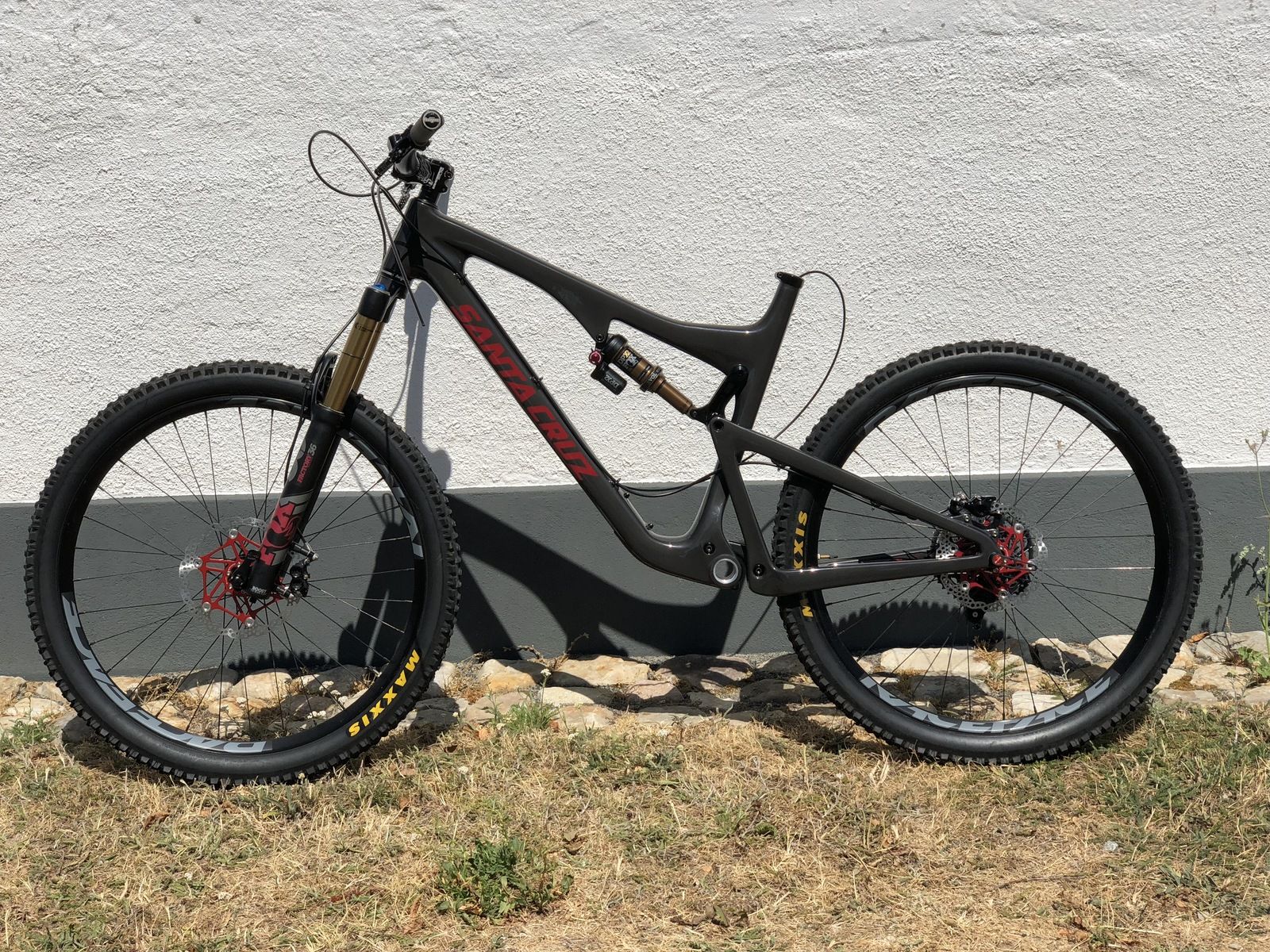

Snabbt svar från santa Cruz gav rätta färgkoden! Bara att beställa nu.
Imorrn bör jag kunna bjuda på bilder på ramen

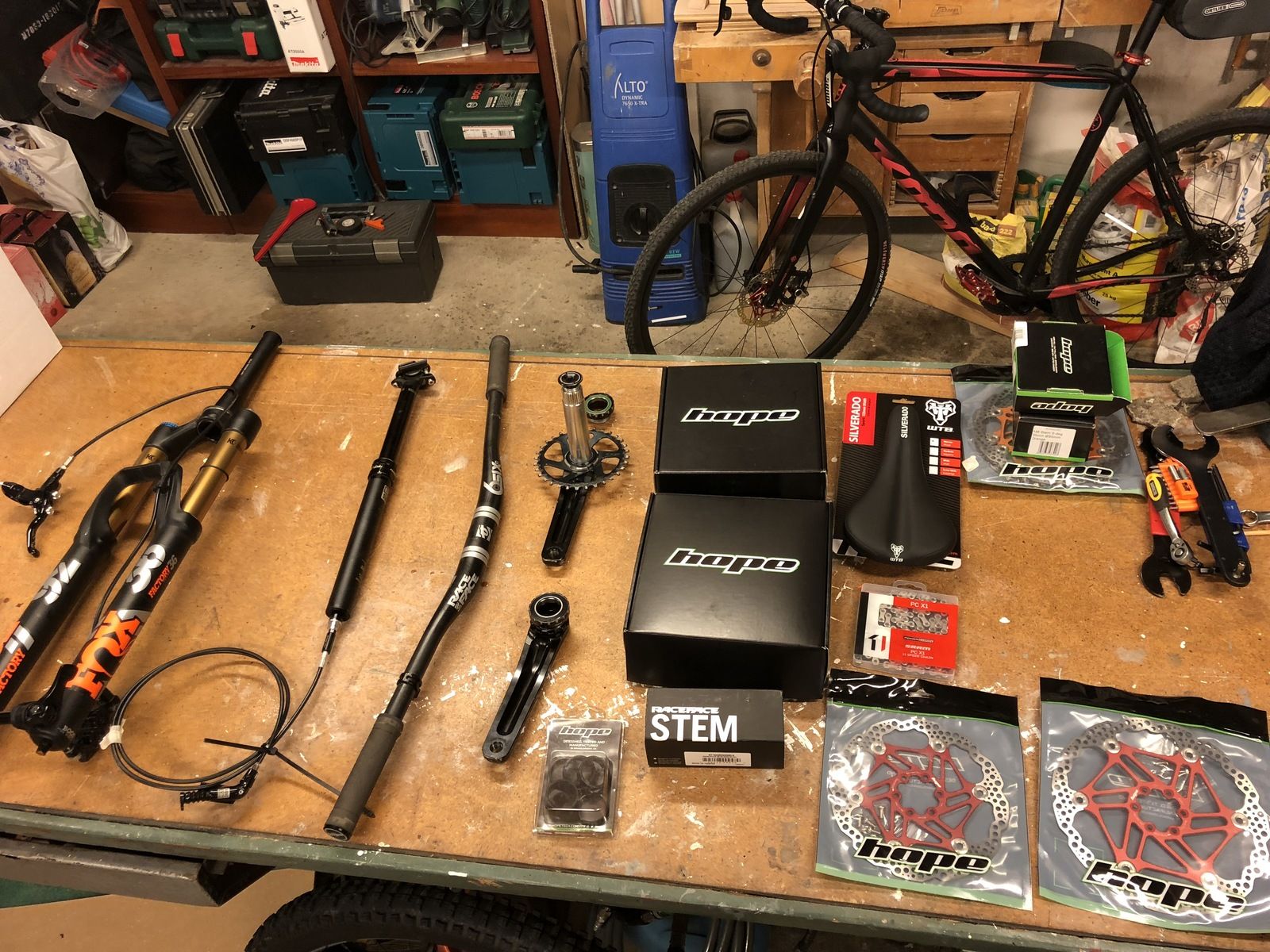

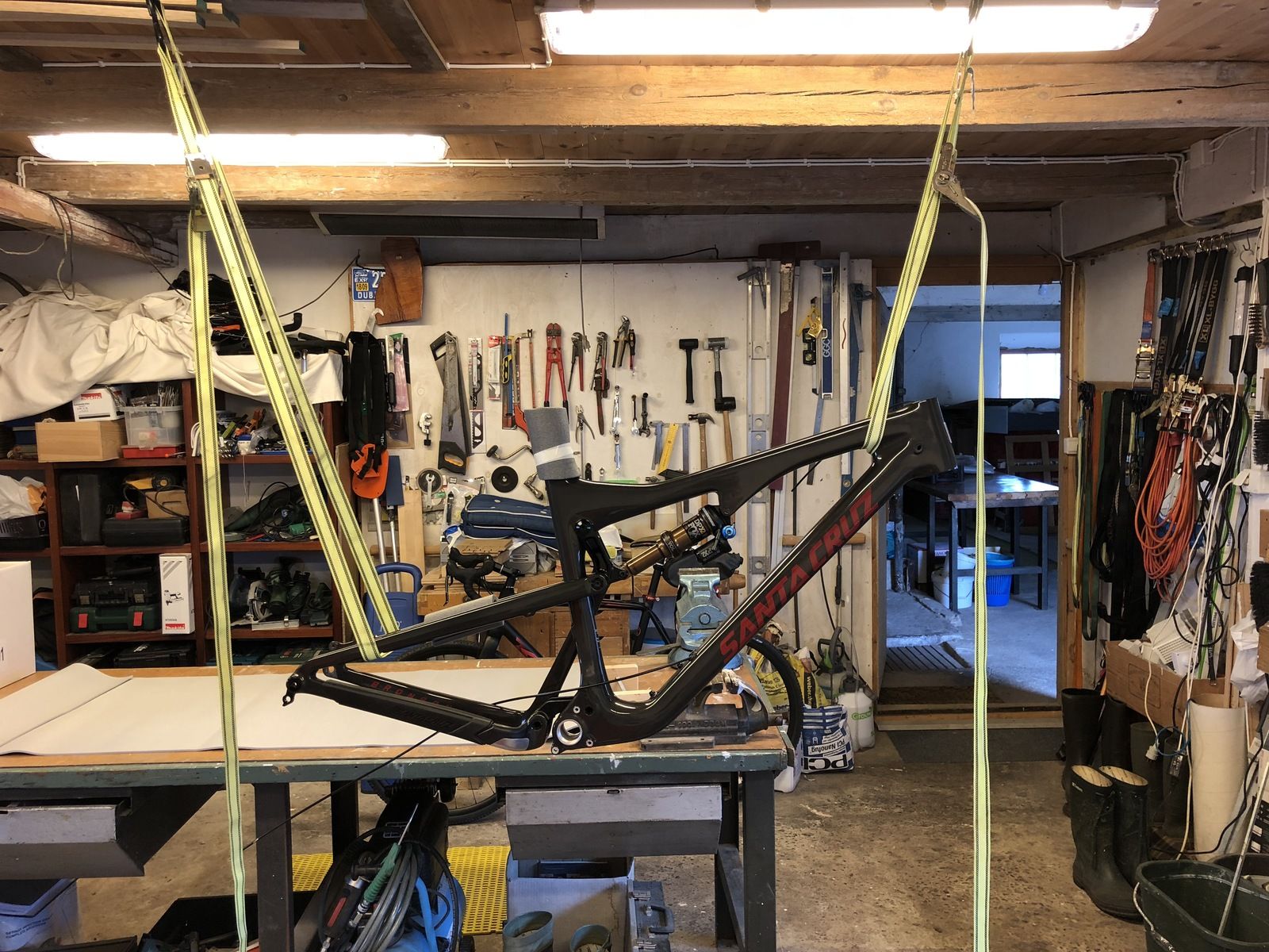

Fick hem en låda prylar från wiggle igår. Bromsskivor (röda givetvis), sadel, ny bakbroms, sadelklämma, styrstam, kedja, styrlager och lite annat.

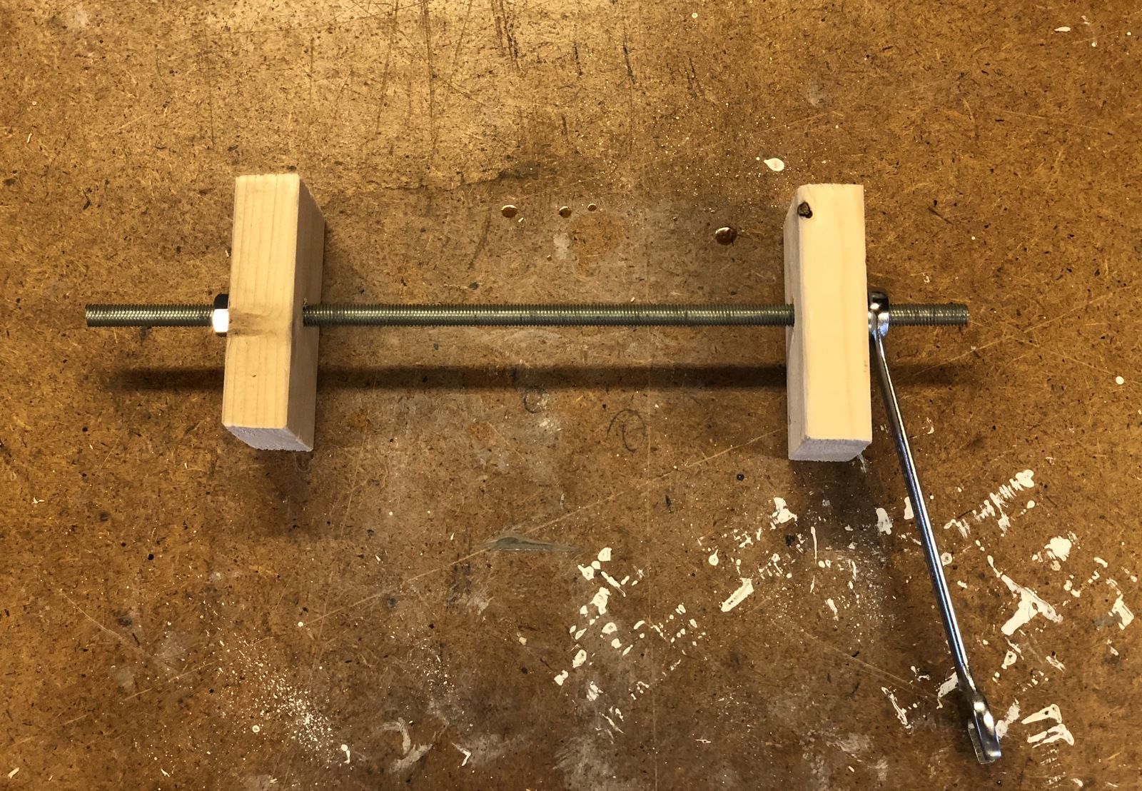

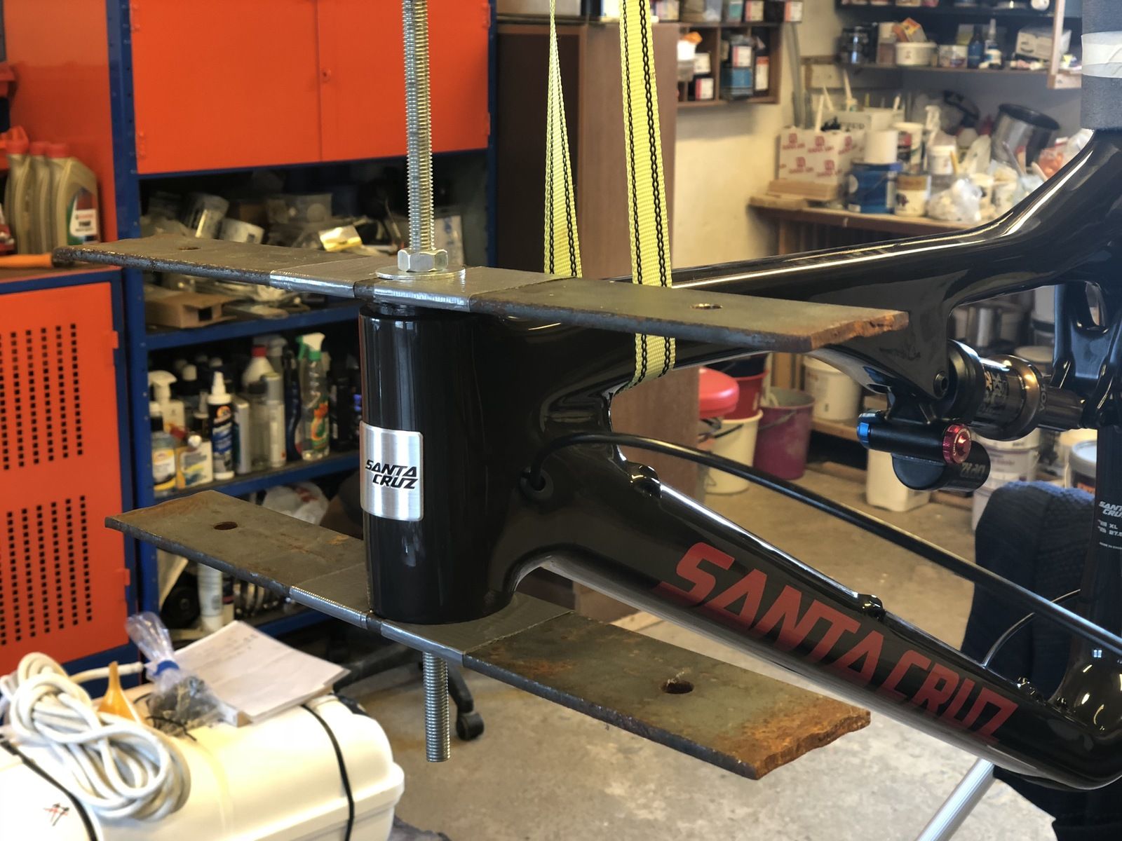

Har ju tänkt att bygga ihop cykeln nere hos mina föräldrar på Österlen där vi ofta är på somrarna. Har inget mekställ, så tänkte dra upp några krokar i taket i min pappas verkstad och hänga ramen på det sättet så att man kan jobba hyfsat.

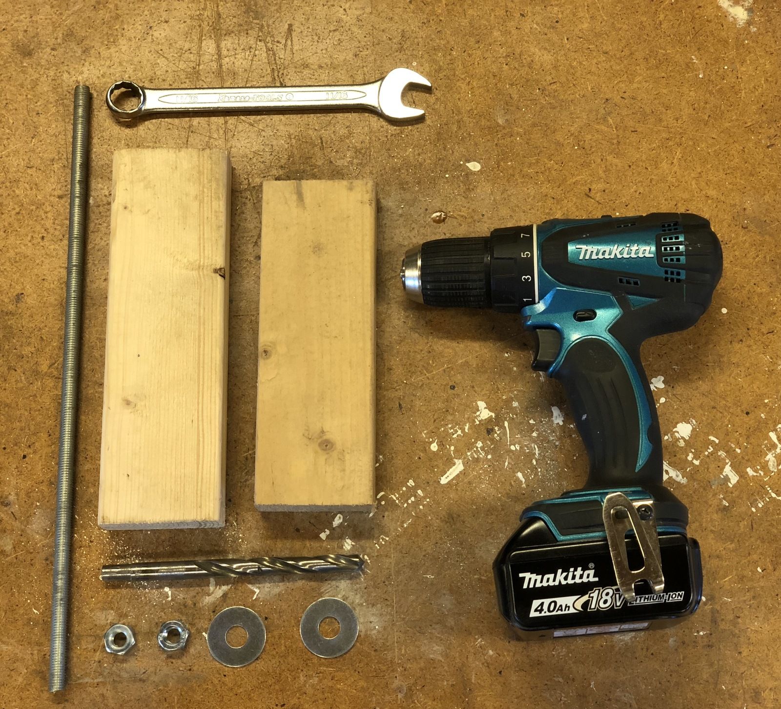

Styrlagerpress har jag ingen, så tänkte mig försöka på att bygga en egen. Bra med en välutrustad verkstad ?
Tror ni att den kommer funka?

Hallo igen. :) Jag har hållt på och krånglat med egen styrlagerpress och byggt den precis som du har gjort. Jag pressade in lagerkopparna i en stålram och det var ingen precis känsla direkt fick göra om det några gånger innan det blev helt bra. Om jag ska krångla med det igen så skulle jag gå till en cykelverkstad.
Och skulle jag pressa i en kolfiberram så skulle jag absolut besöka en verkstad istället. Så snälla testa inte ens du kommer bara bli ledsen om du råkar skada kolfibern!

Var mkt noggrann med att lagerskålarna går in rakt. Då krävs det ganska liten kraft för att de ska glida in. Behöver du ta i mkt är det risk att ramen spricker. Hellre börja om igen då.
Kan bara hålla med ovanstående, risken för skada på ramen är alldeles för stor med den lagerpressen.
Hade det handlat om en billigare stålram kunde det varit värt ett försök, men en Bronson CC blir dyra läropengar...

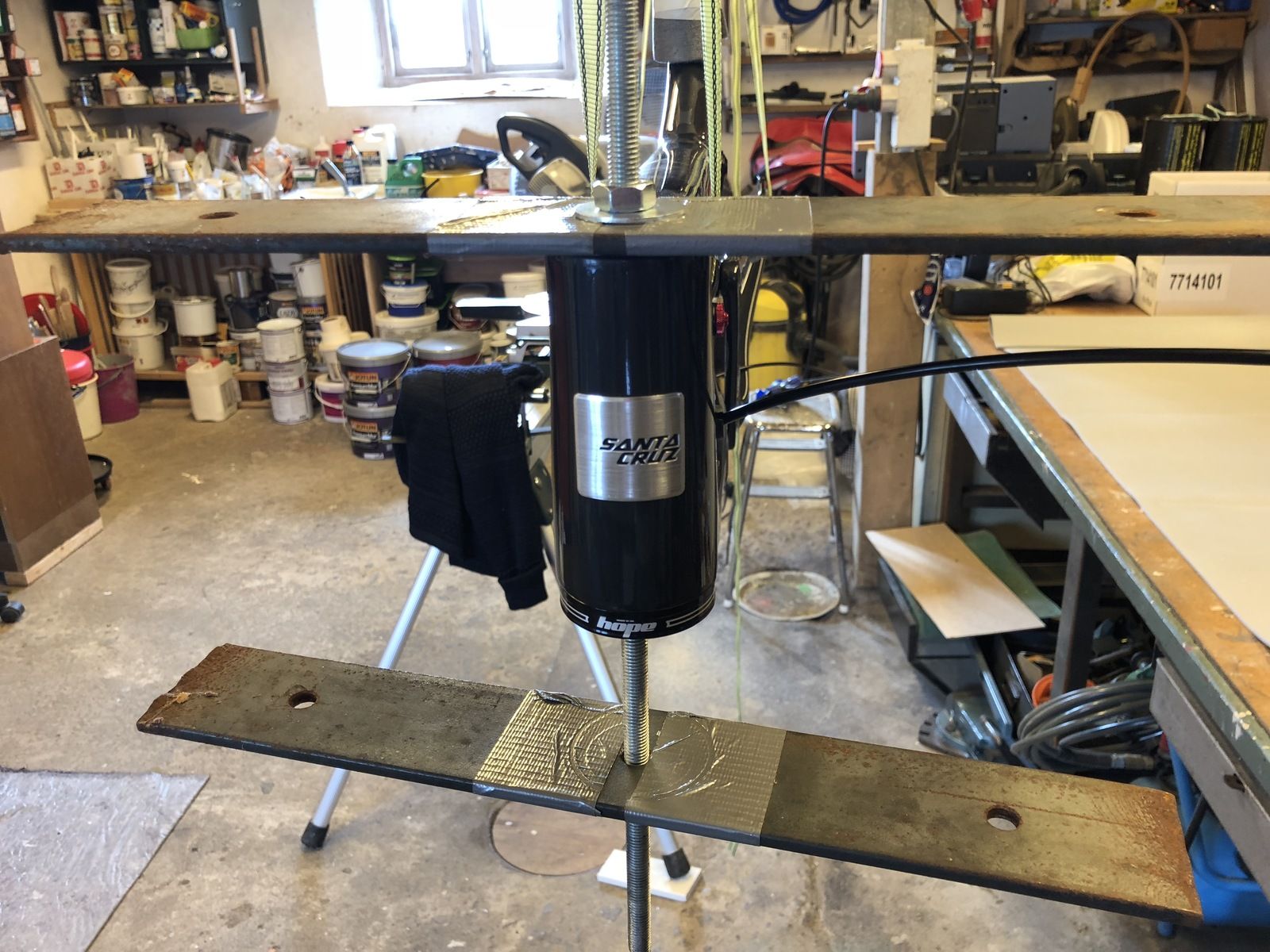

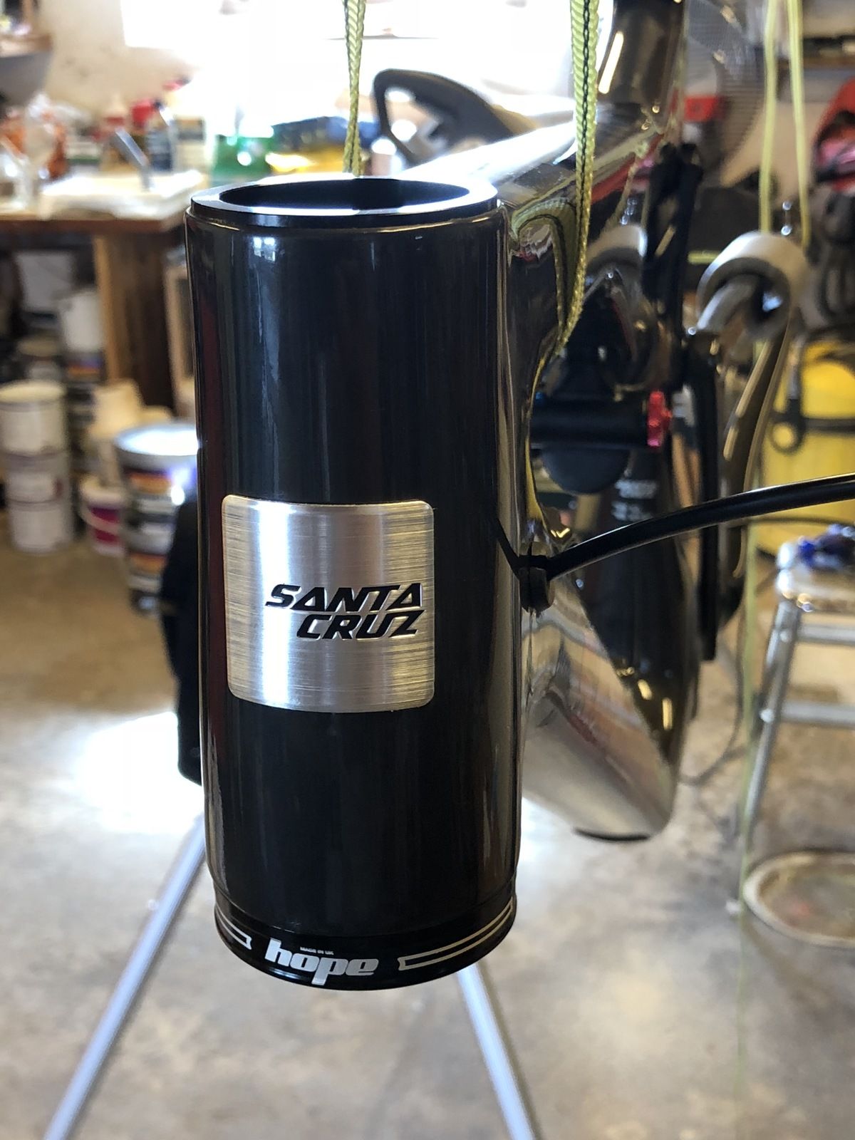

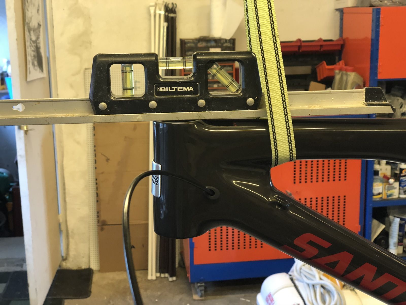

Trots varningar beslutade jag mig ändå för att pressa dit lagerskålarna själv. Modifierade dock lagerpressen lite. Tog bort träbitarna och satte dit ett par rejäla plattjärn istället. Säkrade också upp det med muttrar på vardera sida om det ena järnet så att det blev bättre fixerat. Resultatet blev en riktigt stabil pjäs till styrlagerpress.
Hela förfarandet gick iallfall helt enligt plan och nu sitter skålarna fint på plats!
Vem behöver mekställ när det finns spännband?
Visa bilaga 355127
Allt i våg
Steel vs carbon
Undre skålen på plats
Och så fint det blev!

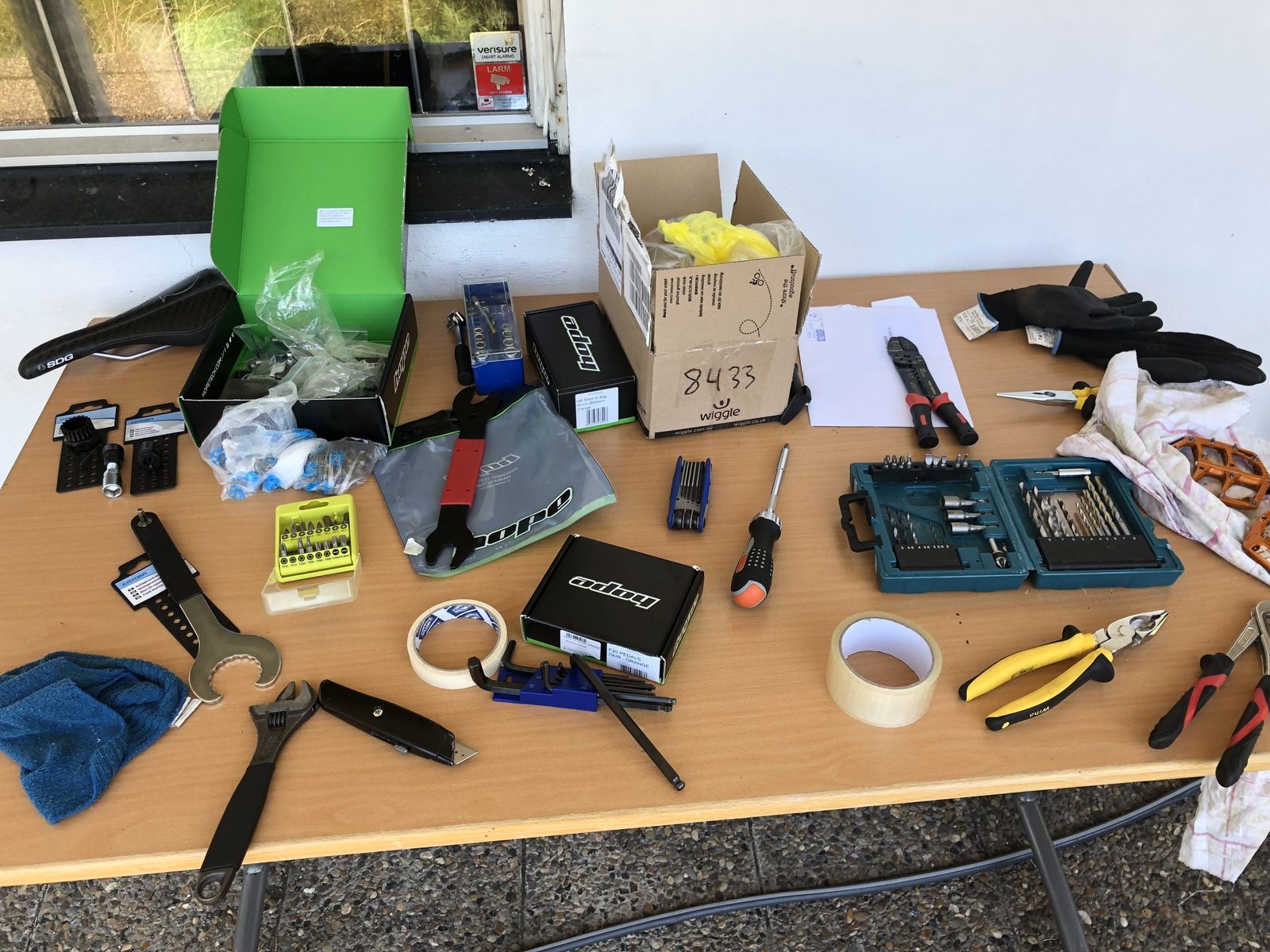

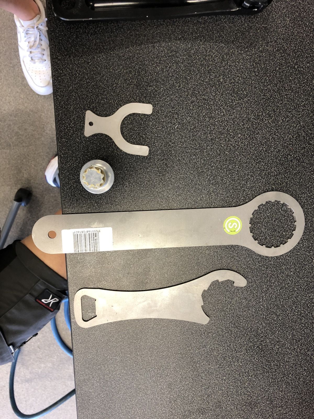

Igår var det stora Orange-dödardagen. Ramen strippades från alla komponenter som ska över till nya hojen.
Allt gick fint sånär som på vevarmar och vevlager. Hope har ju krånglat till det rätt bra för oss konsumenter. Men en snabb utflykt till Stampens cykel i Alingsås så hjälpte de mig med det
Så här många verktyg behöver man för att meka Hope :)
Allt uppdukat och redo för att plockas på på nya hojen. Ska försöka hinna lite under dagen
