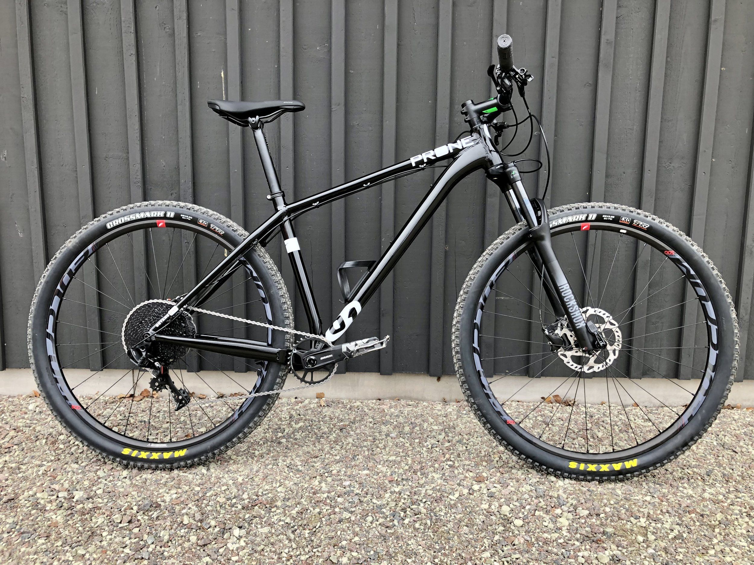

Dags för ett litet bygge till. Denna gång till en kompis sambo som vill ha en ny cykel.
Bygget blir baserat på en ram från Octane One och modellen heter Prone och är en ram för 29-tumssulor.
Har fått en budget och det skall sparas in där det går att sparas in och satsa lite på t.ex. bättre dämpare än hoppstylta.

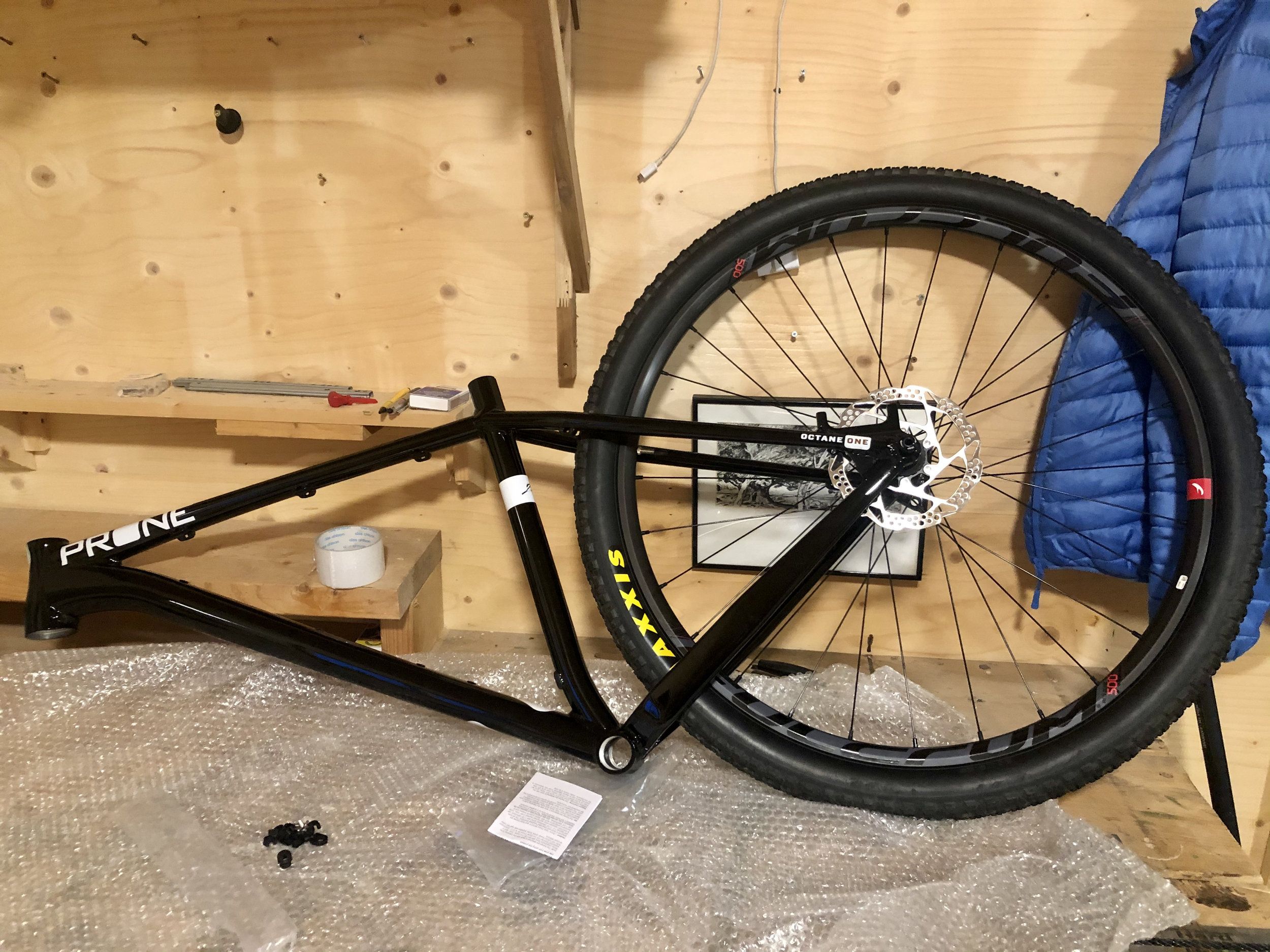

Ramen nylevererad med hjälp av fraktbolaget.

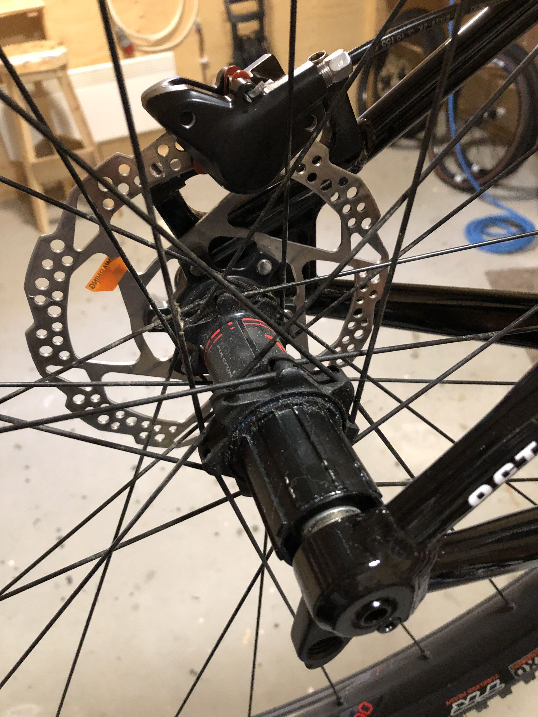

Provmonterat bakhjul på arbetsbänken.

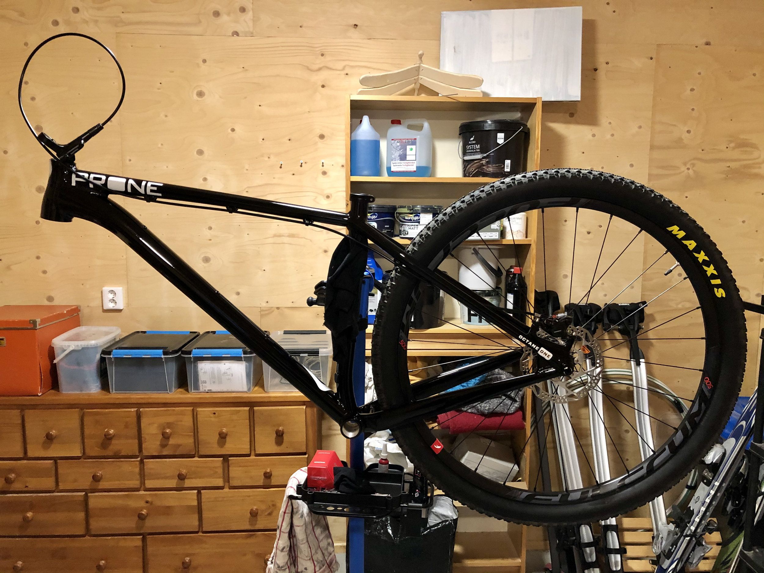

Nu så är mekstället på plats, så ramen har fått en litet mer seriösare placering.

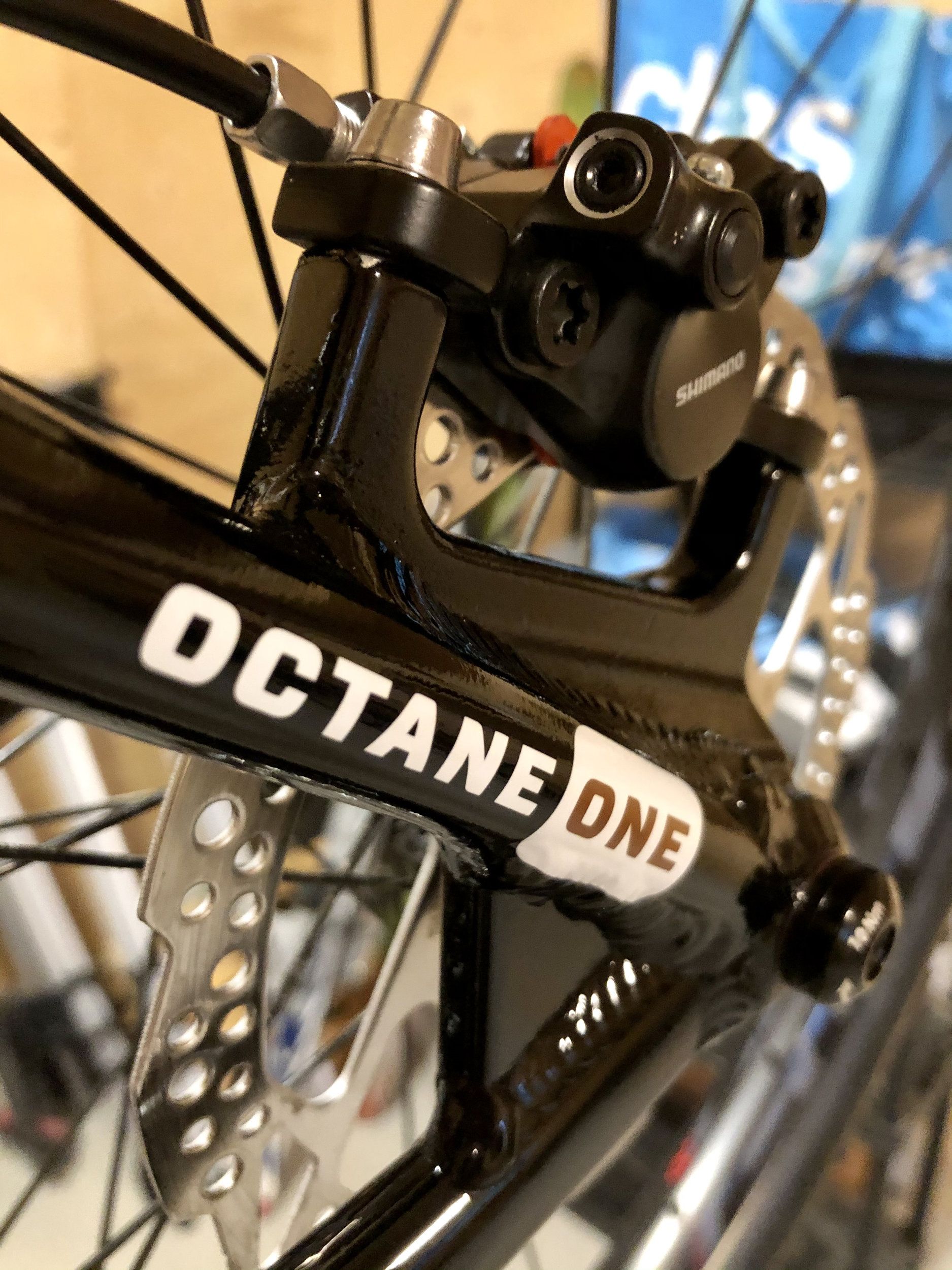

Bakbromsen på plats.

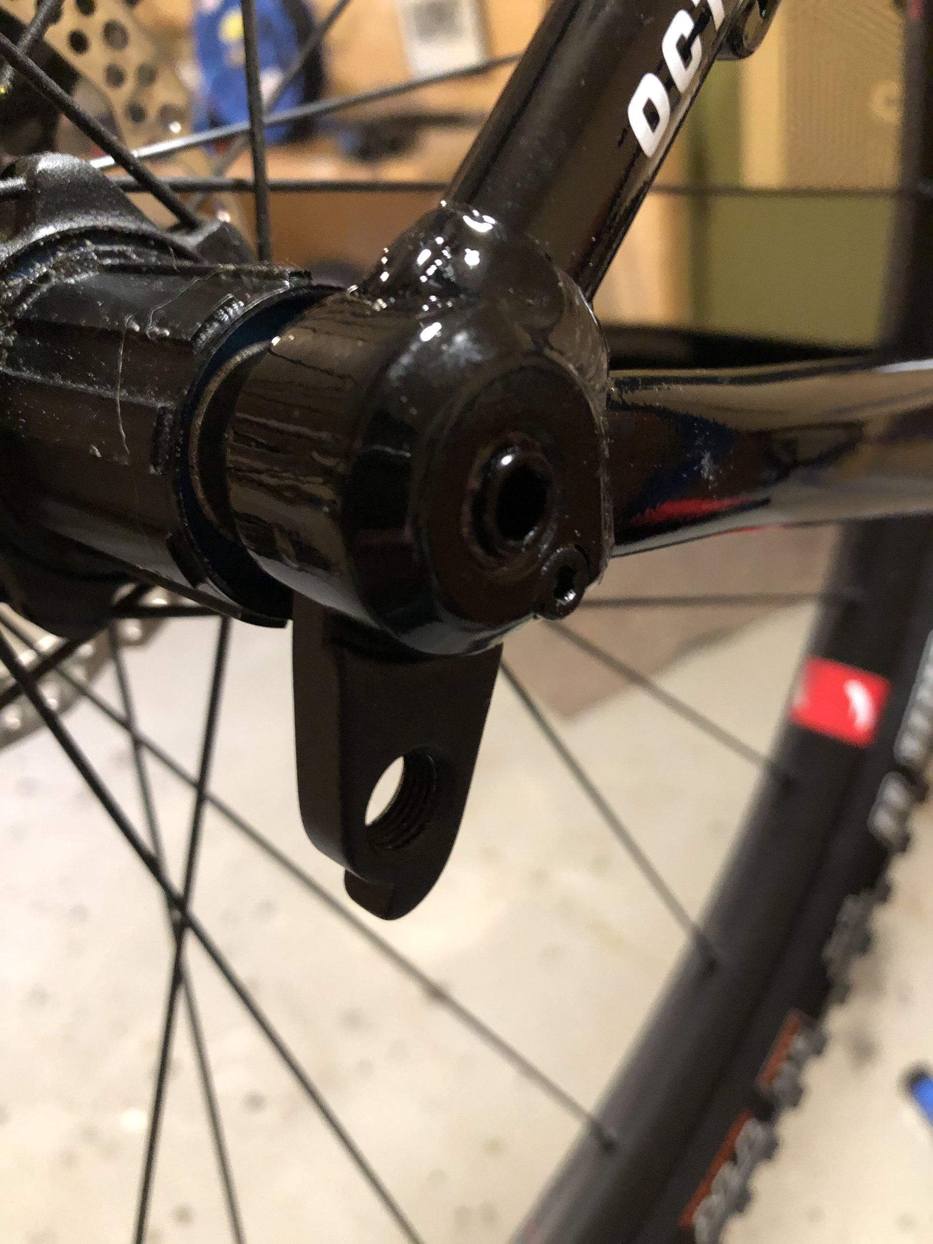

Växelörat var inte monterat vid leverans utan låg löst i en påse. Blev lite fundersam innan jag hittade rätt på påsen i kartongen.

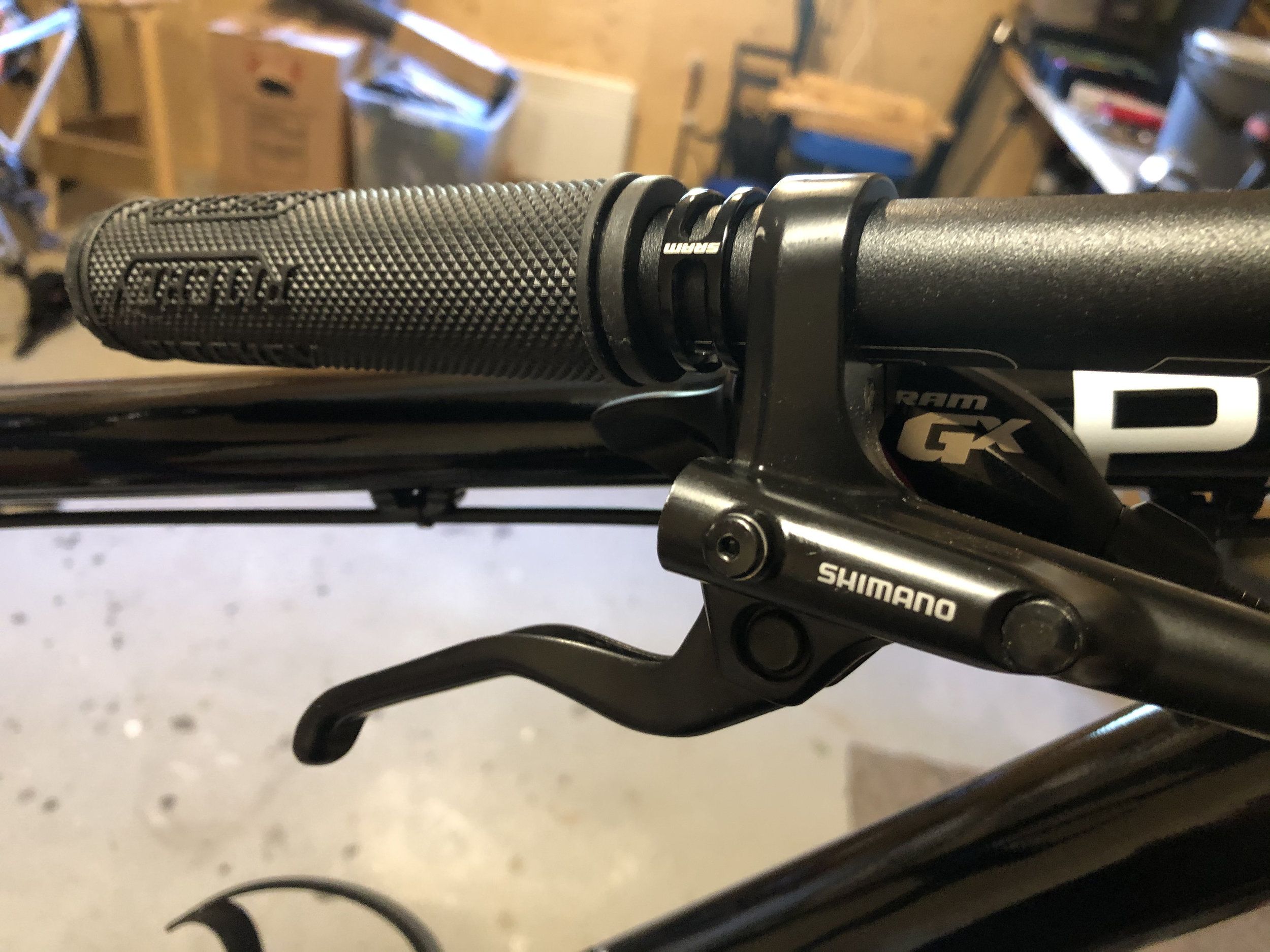

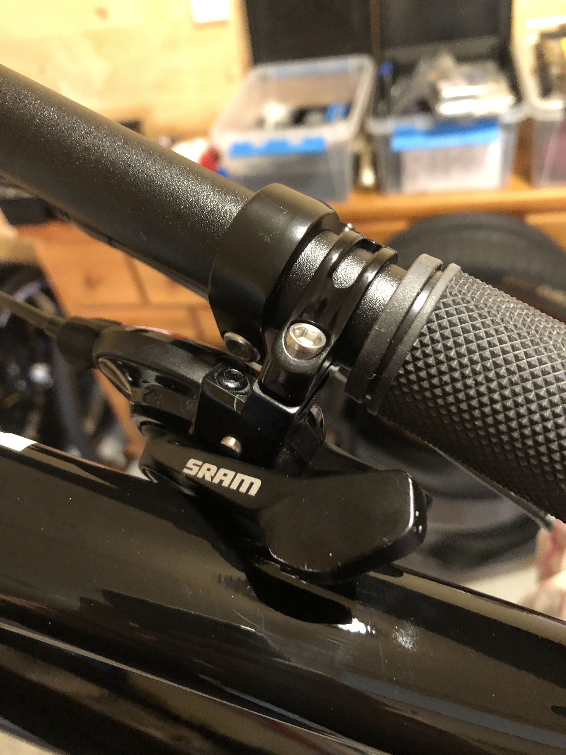

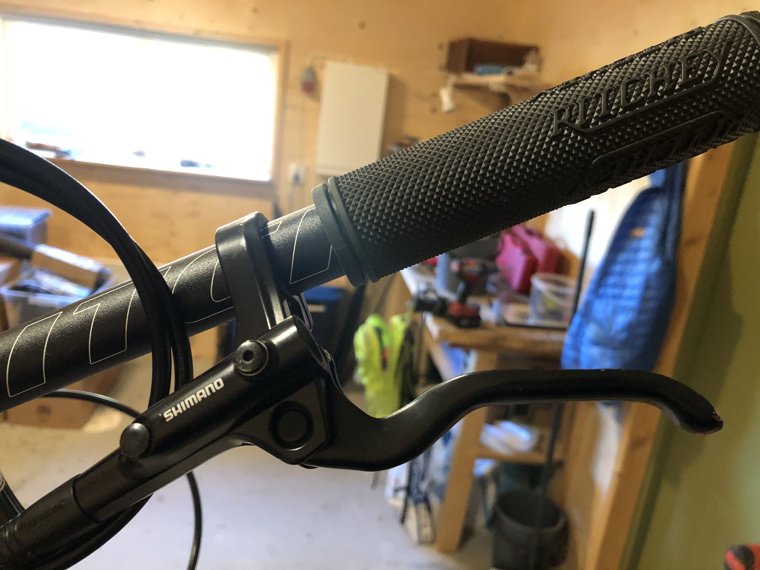

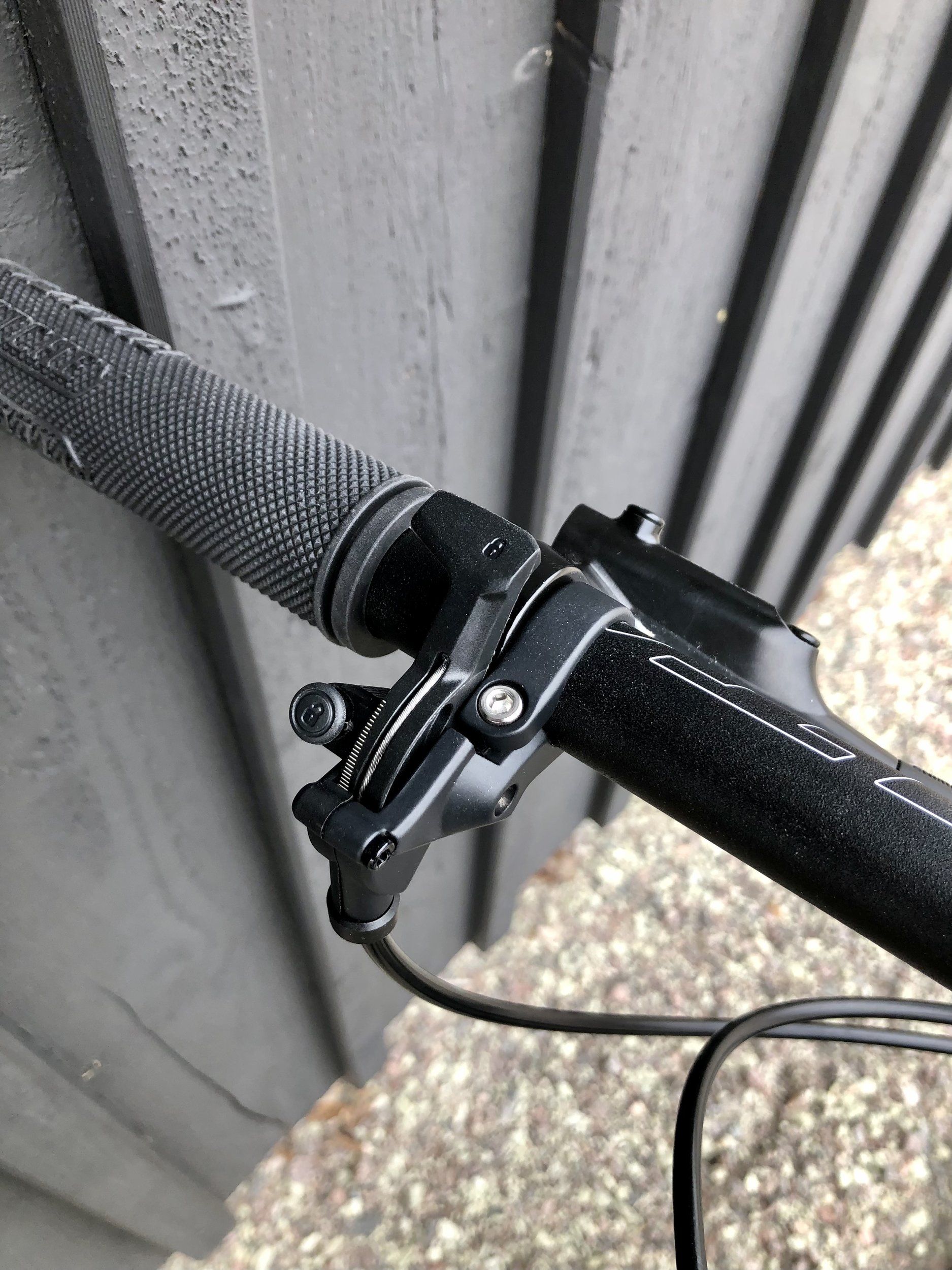

Då varken framgaffel, styrlager, styre eller styrstam är på plats än, så får bromshandtaget hänga löst.

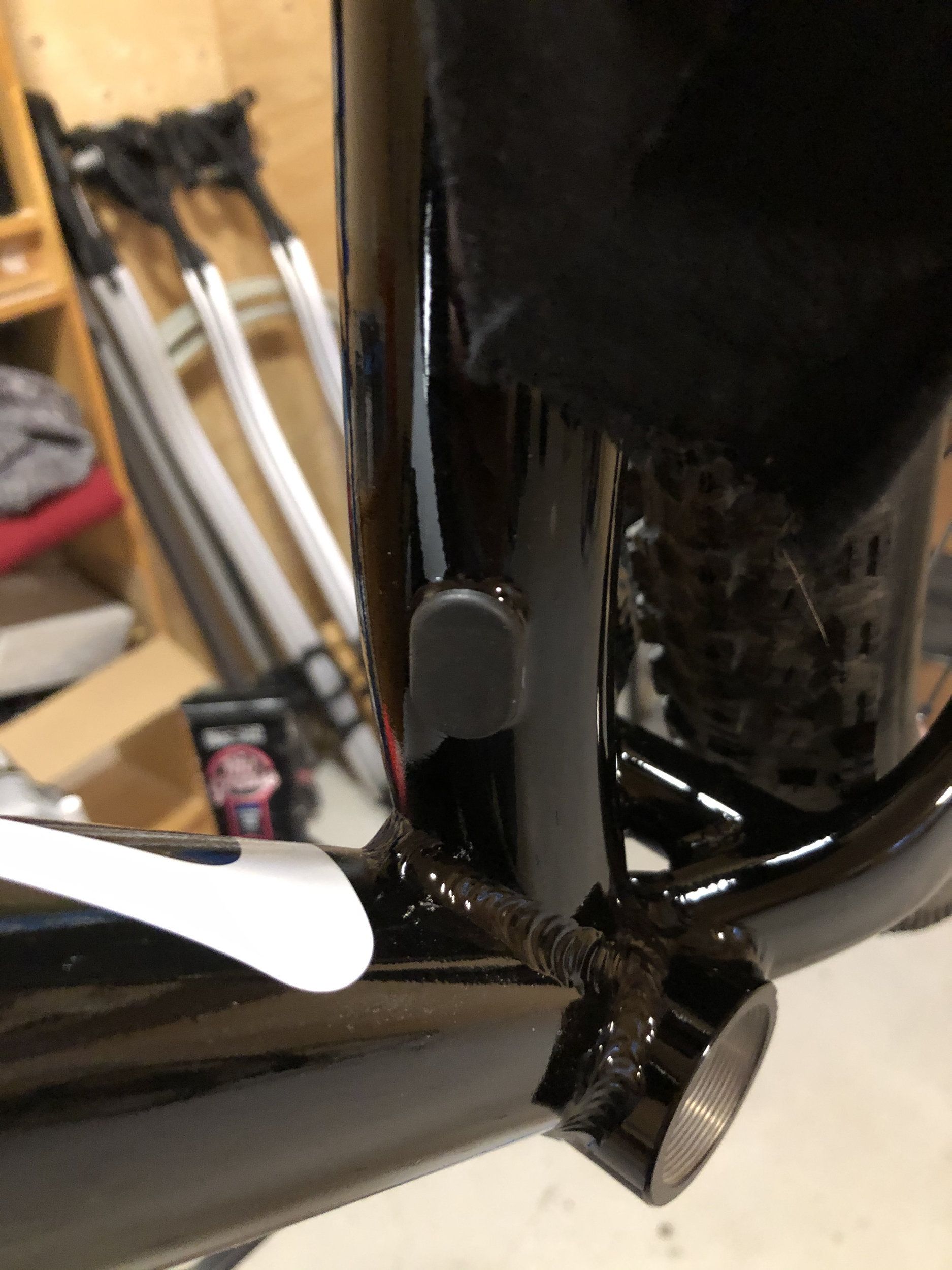

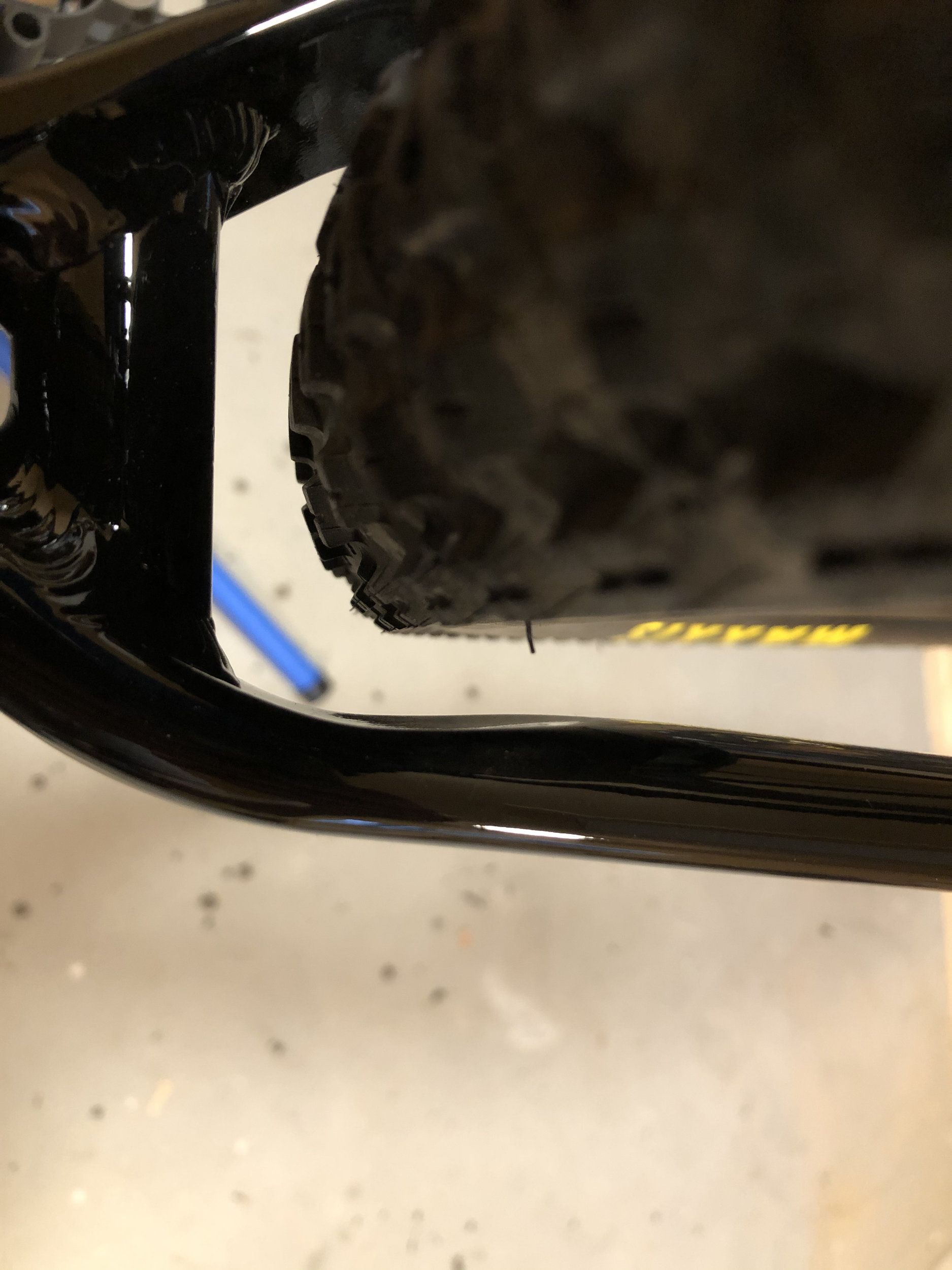

Sulorna är 2,25" breda monterade på 23 mm breda fälgar. Ser skapligt ut med frigång mot ramen.
Följde med 2 st gummiskydd till sadelstolpsröret. Ett anpassat för att köra med dropper med en vajeringång i gummit och ett som bara får agera som täcklock.

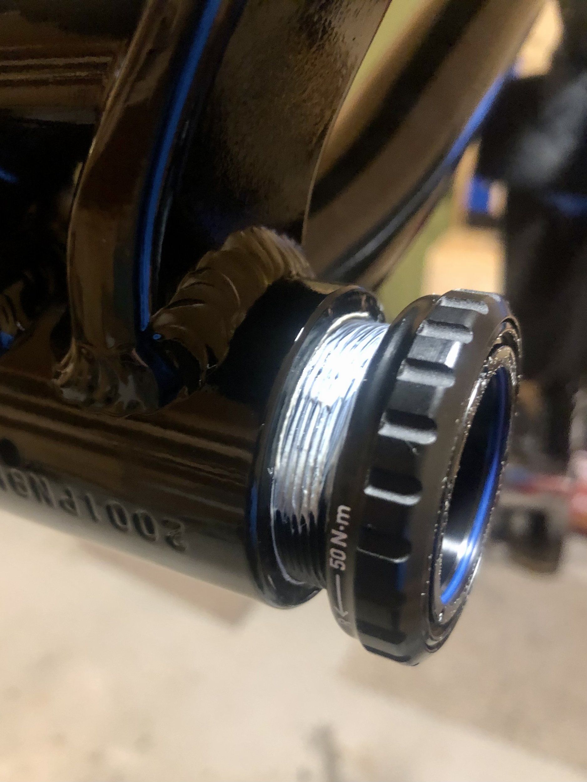

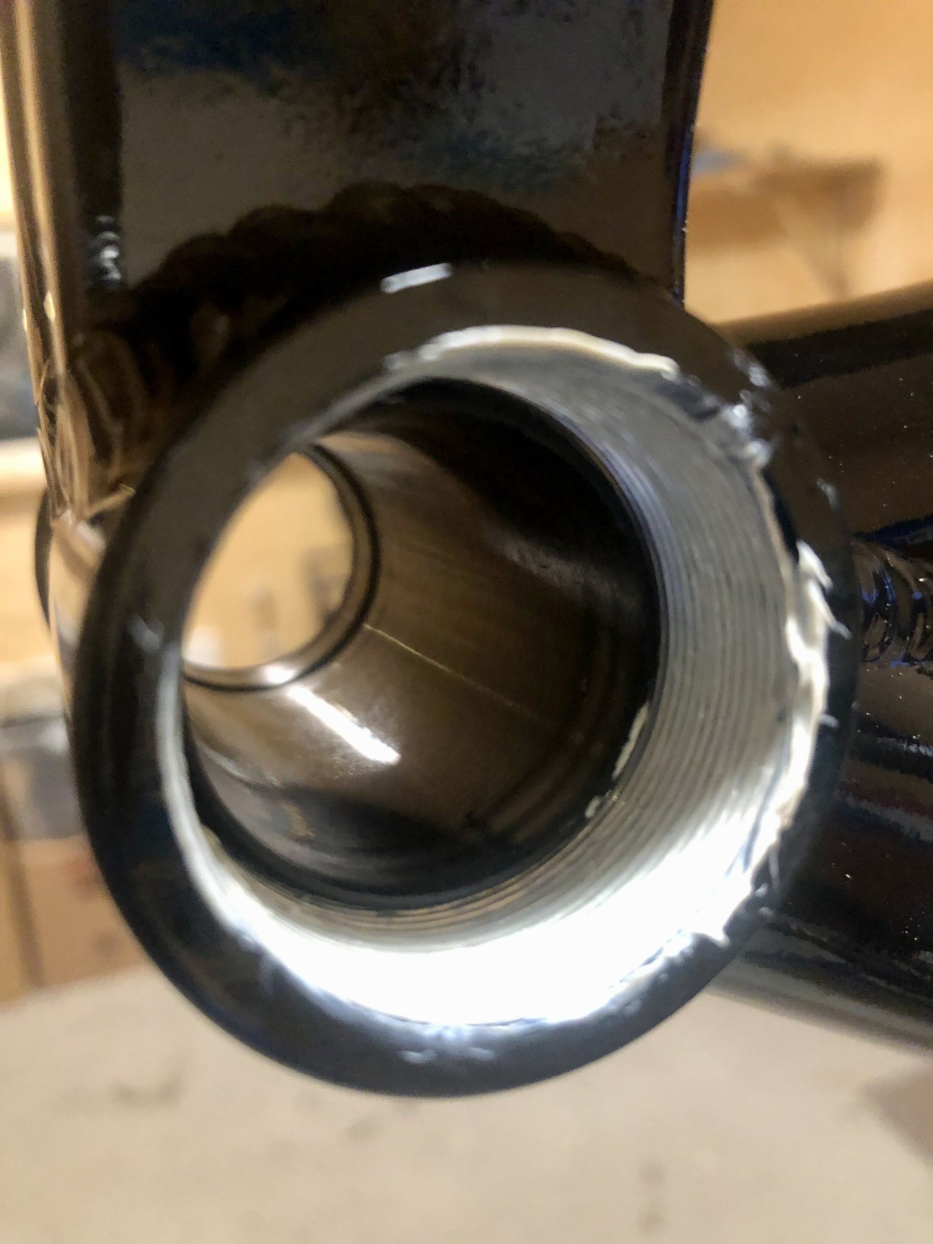

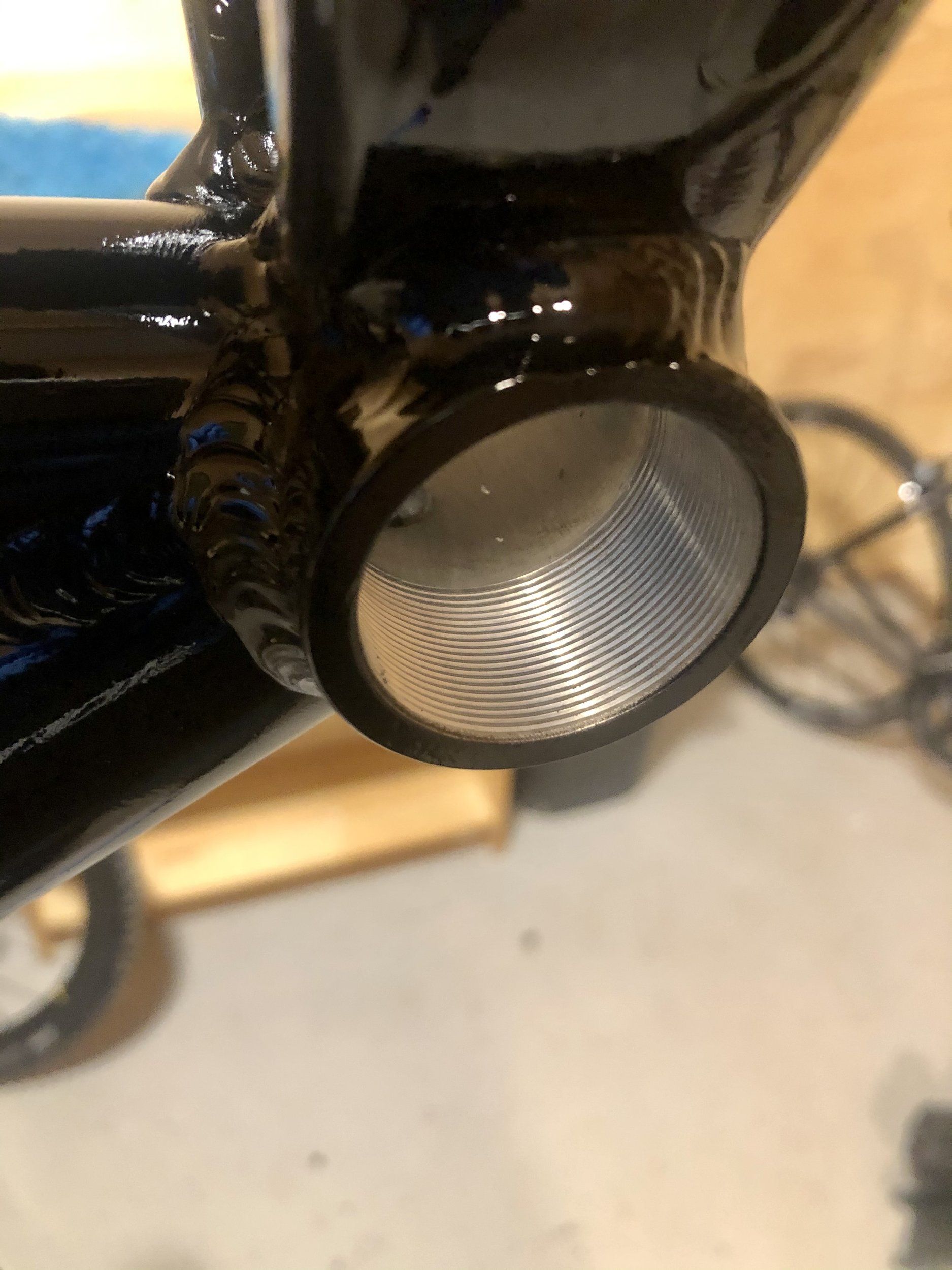

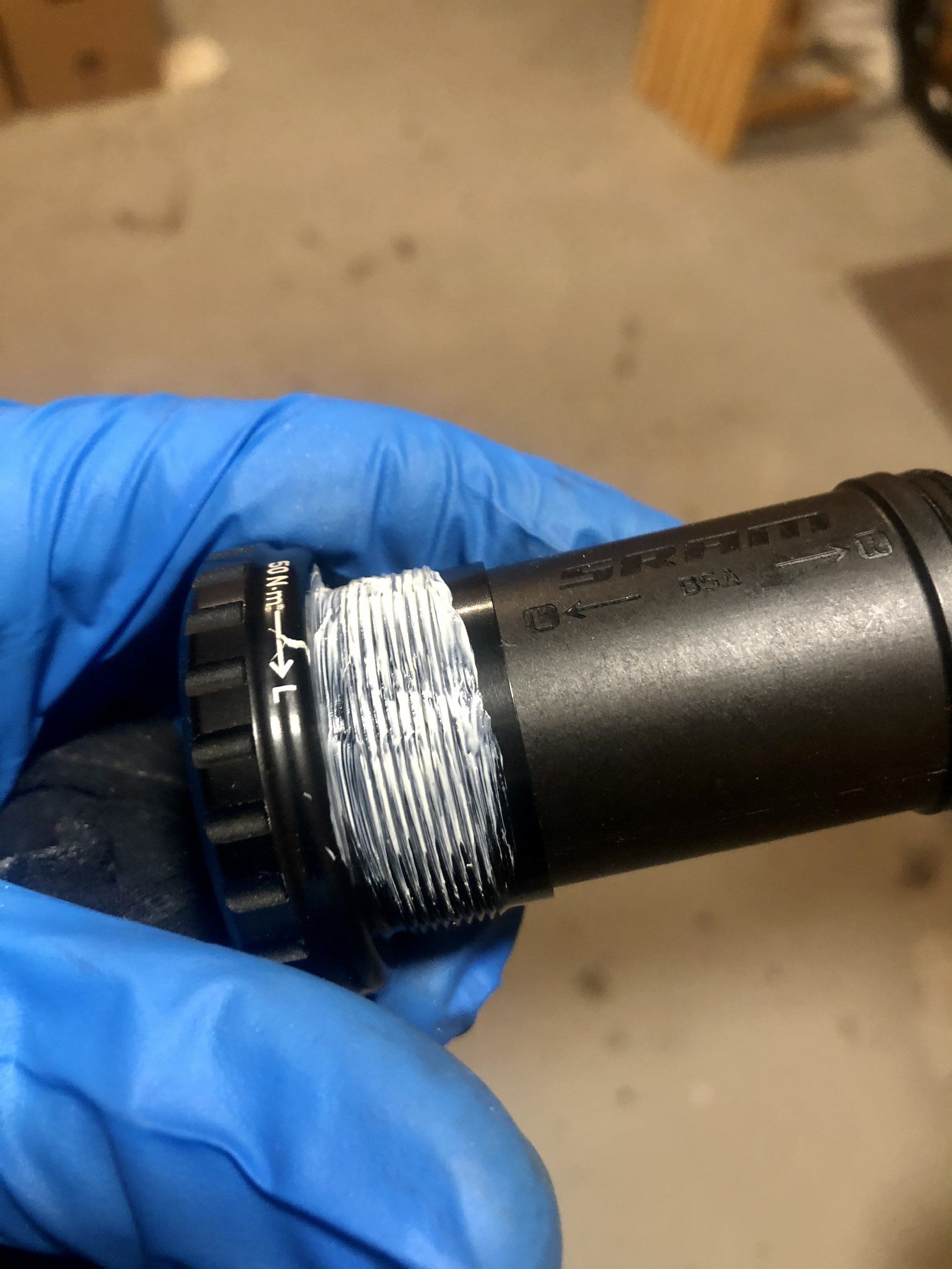

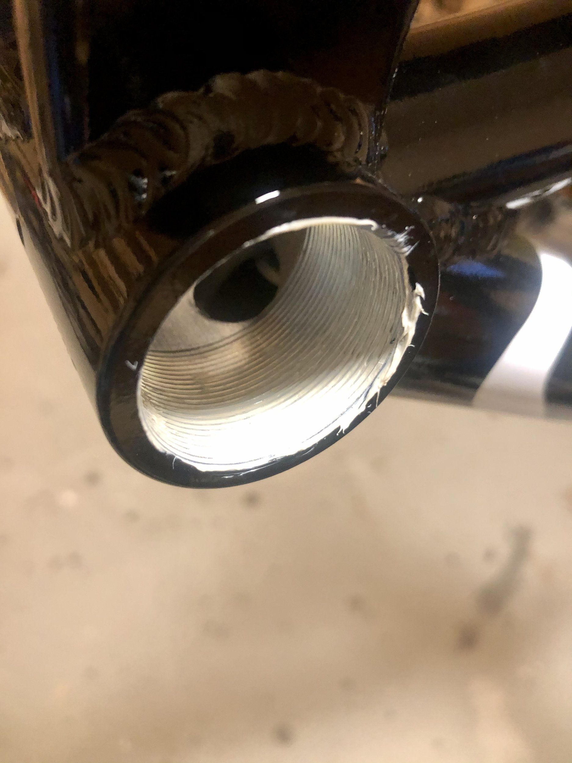

Här så har vi en torr BSA-gänga som vill ha ett vevlager monterat.
Det blir ett Sram DUB-lager som skall snurras på plats.
Lite ”gris” på plats på båda sidornas gänga.

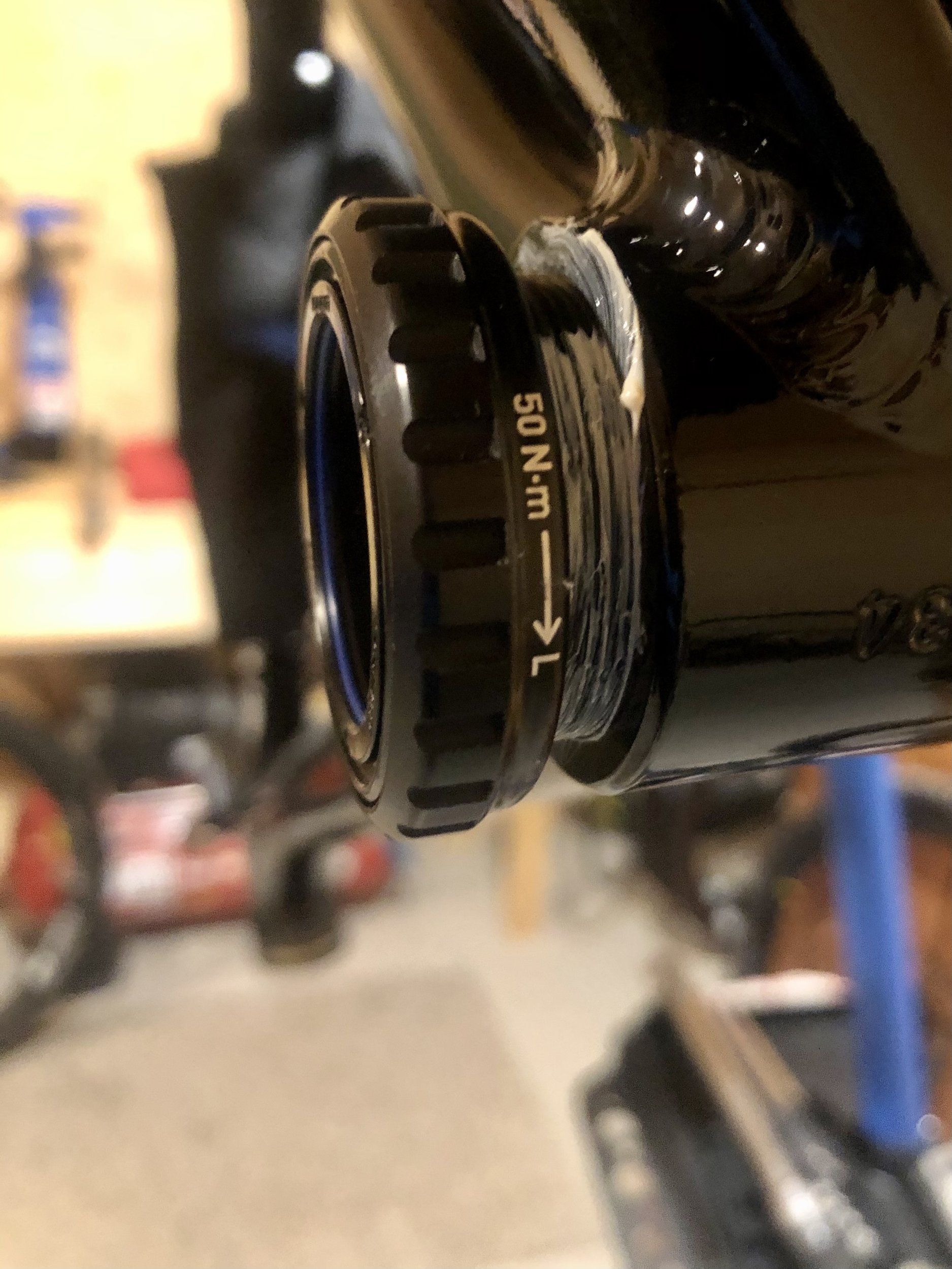

En liten sträng på lagrets gänga också.
Halvvägs in. Snurrar in med handkraft, då är det väldigt lätt att känna om det är något ”fnas” i gängan.

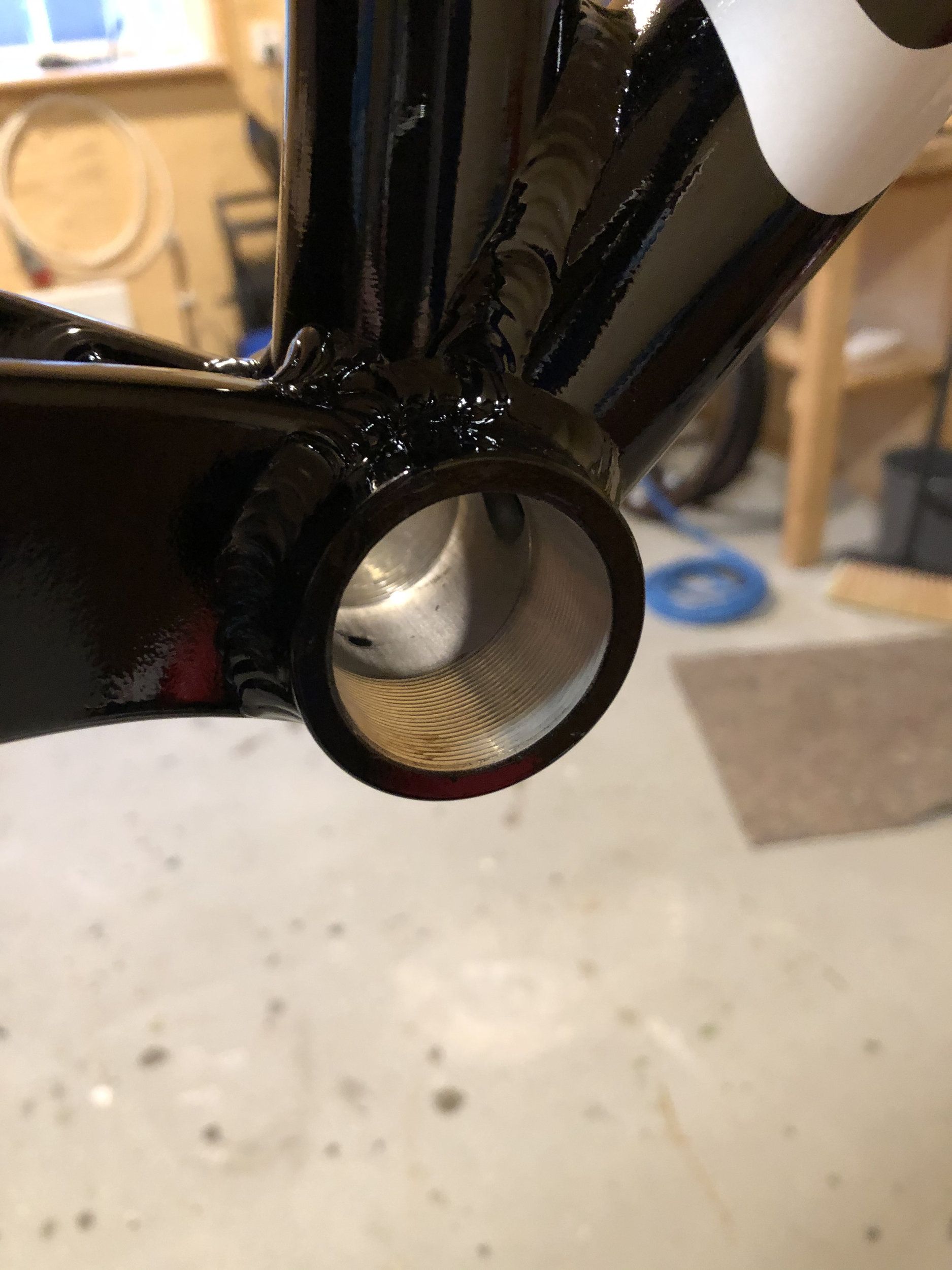

På plats med plaströret inne i ramen.
Dags för andra sidan. Snurrade fint in hela vägen med handkraft.

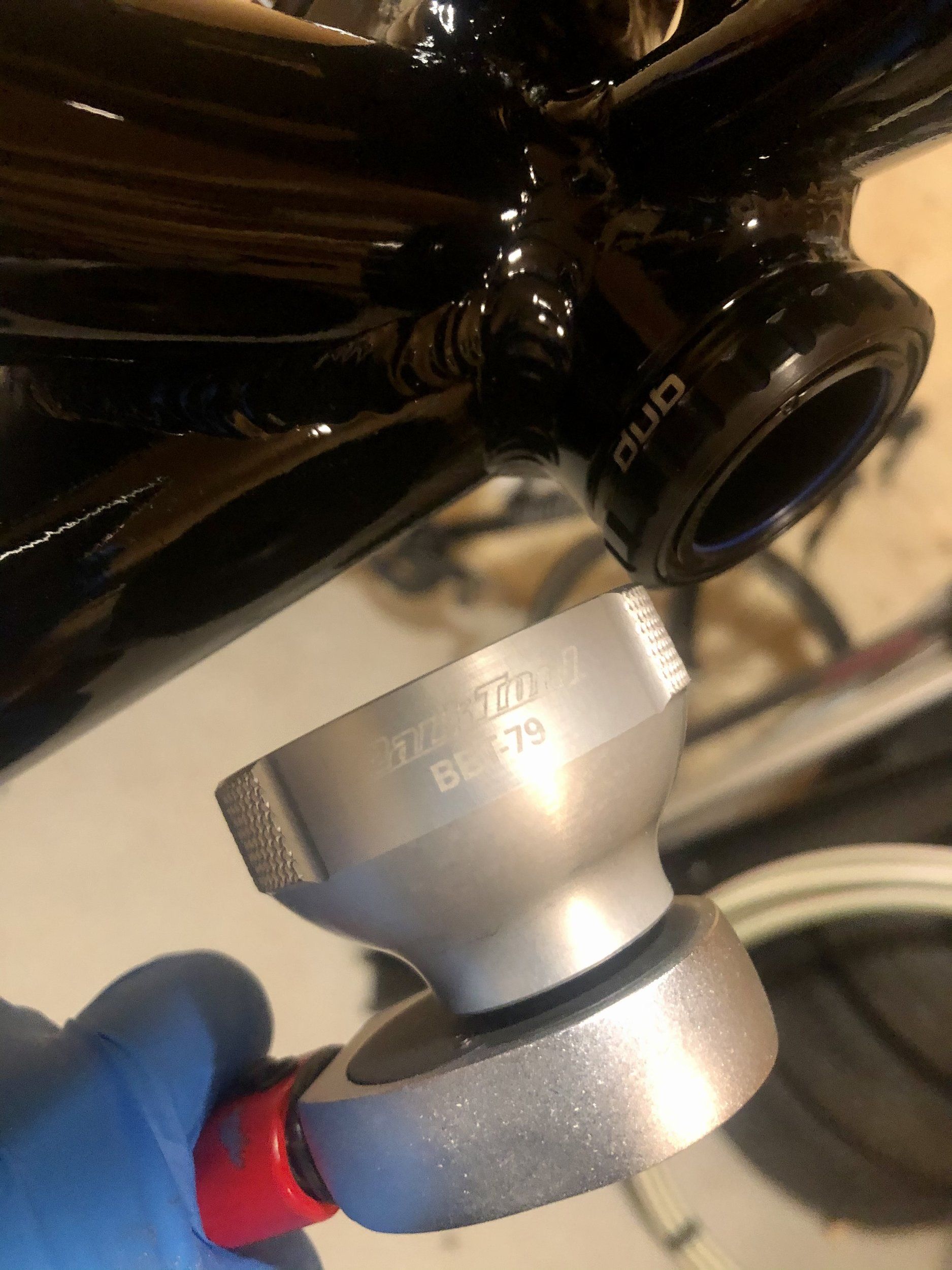

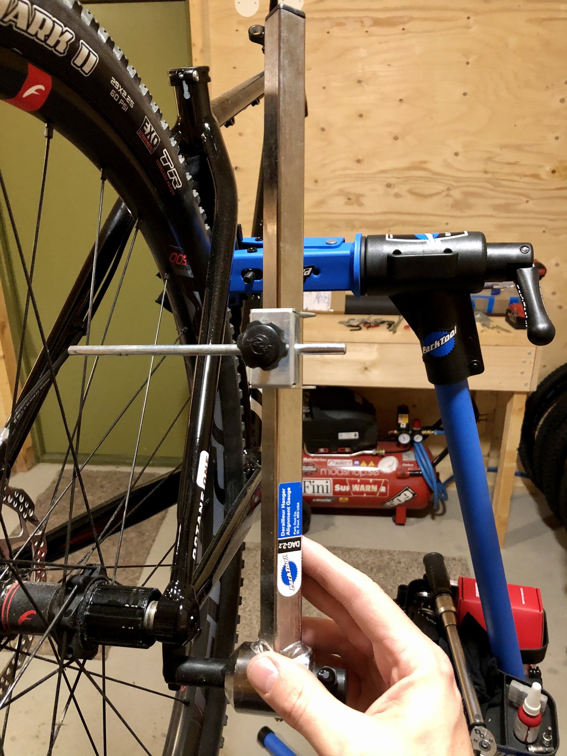

Fram med BBT-79 monterat på momentnyckeln. Dra tills det klickar på båda sidorna. Nu så är det bara veven kvar!

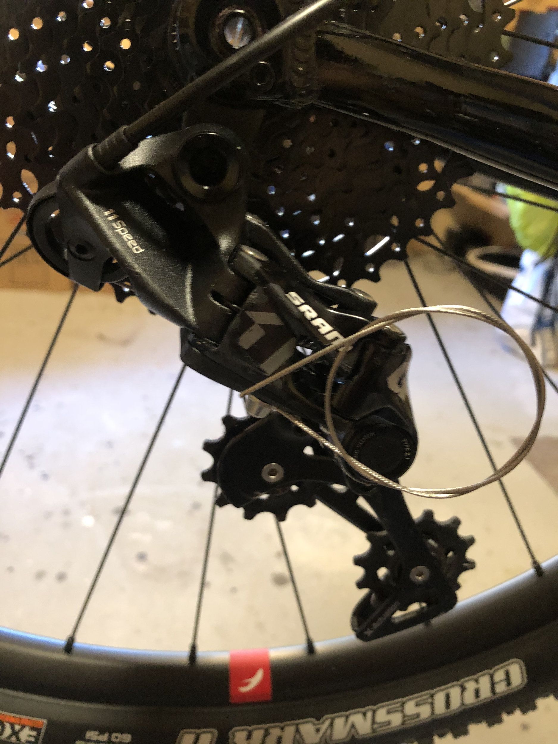

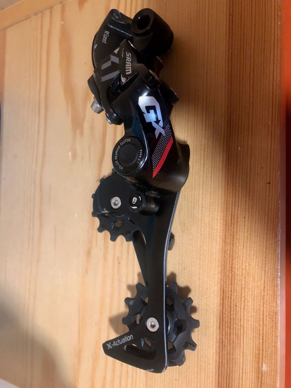

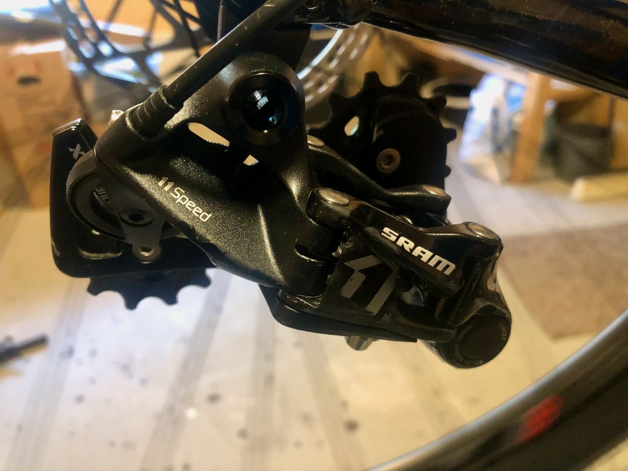

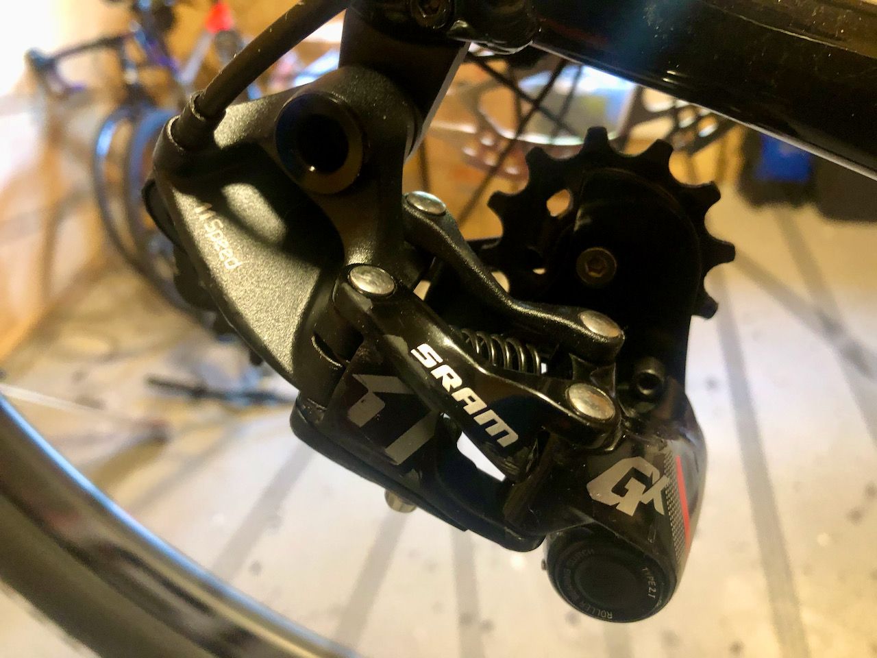

En 11-växlad GX-växel med tillhörande trigger.

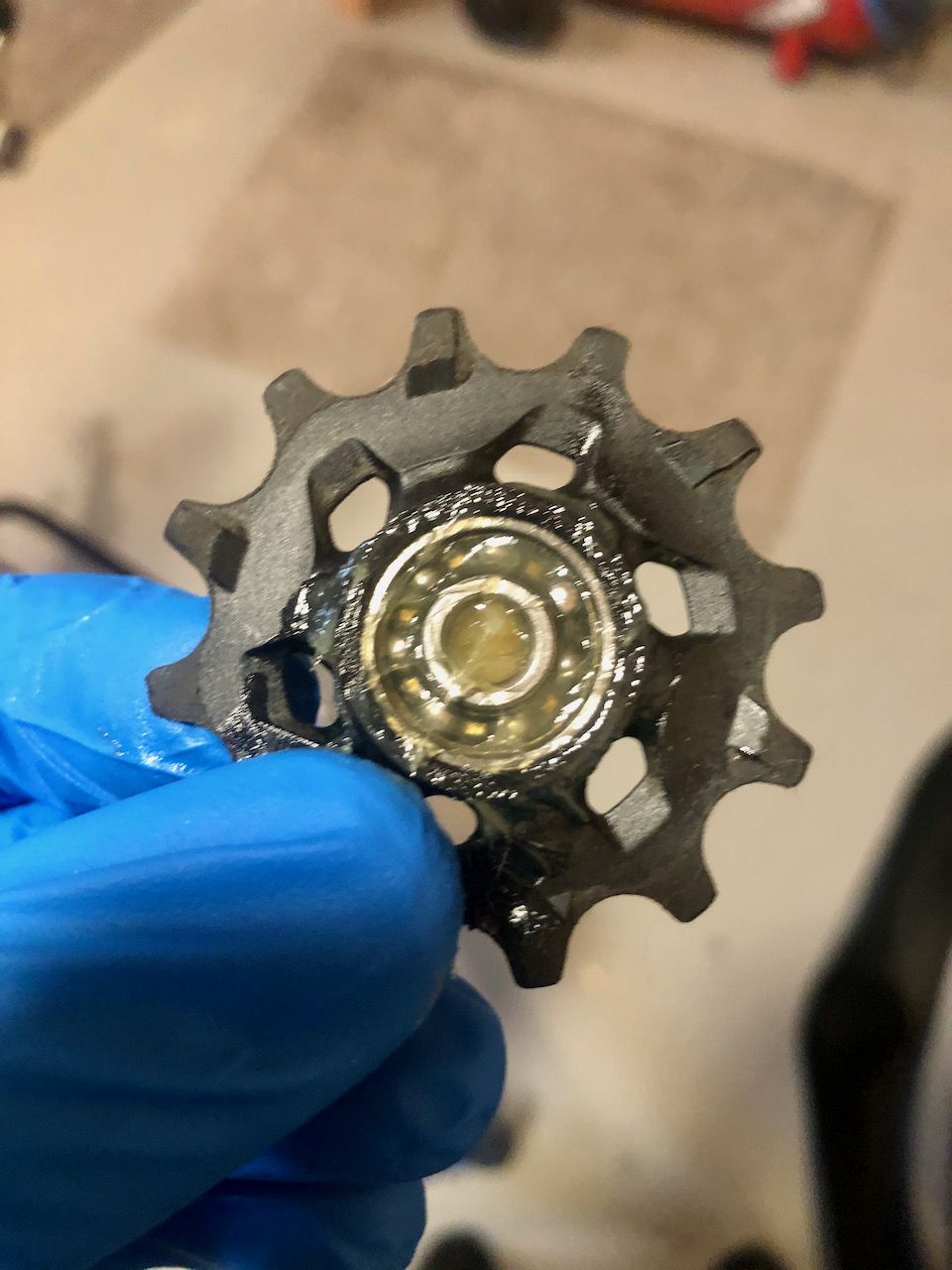

Såg fin ut, men eftersom att den är begagnad så ville jag se över den för att kolla skicket.

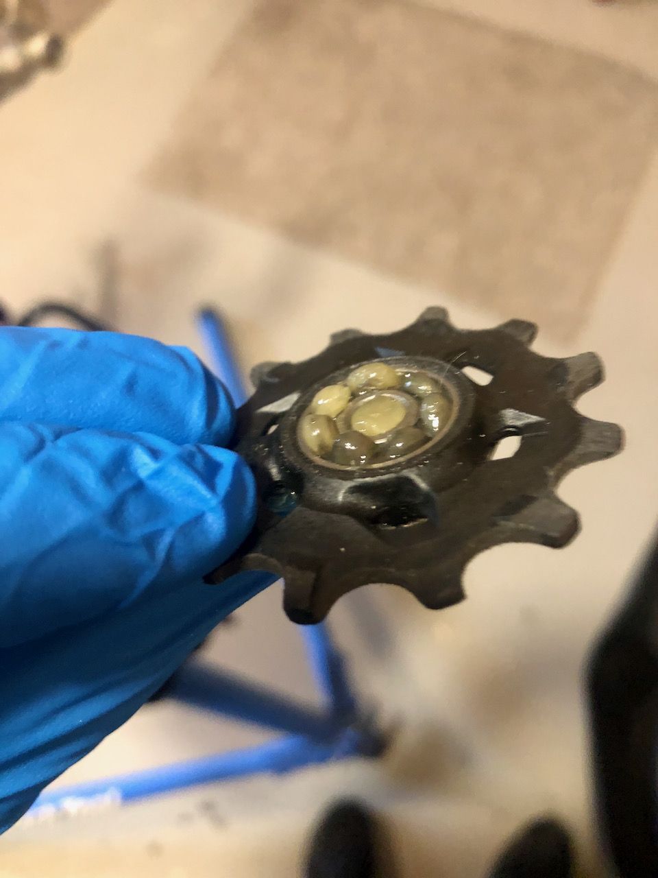

Bytte fett i växelhjulens lager.
Bort med tätningarna och på med kullagerfett, trycka genom fett så man får ut det gamla skitiga fettet på andra sidan lagret.
Torka bort överskottet och på med tätningarna. Torka rent plasten och skruva ihop växelburen igen.
Passade på att bättra på färgen på några skav med VCE-svart färg. Stämmer rätt så bra med Sram-svart.
Man ser en liten nyansskillnad där jag varit och bättrat på.

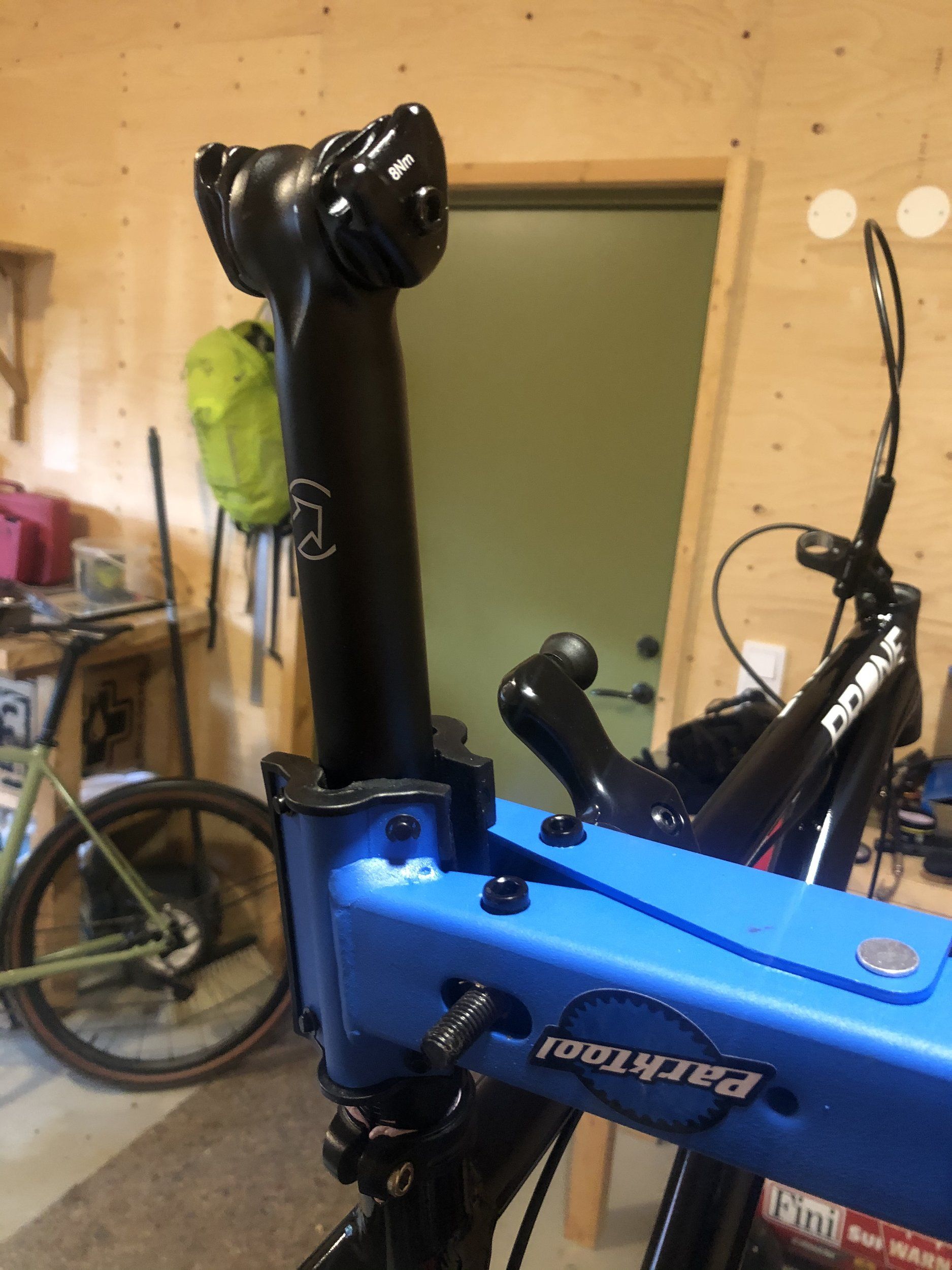

På med sadelstolpen. Roligare att klämma mekstativet mot stolpen än direkt mot den nya ramen.

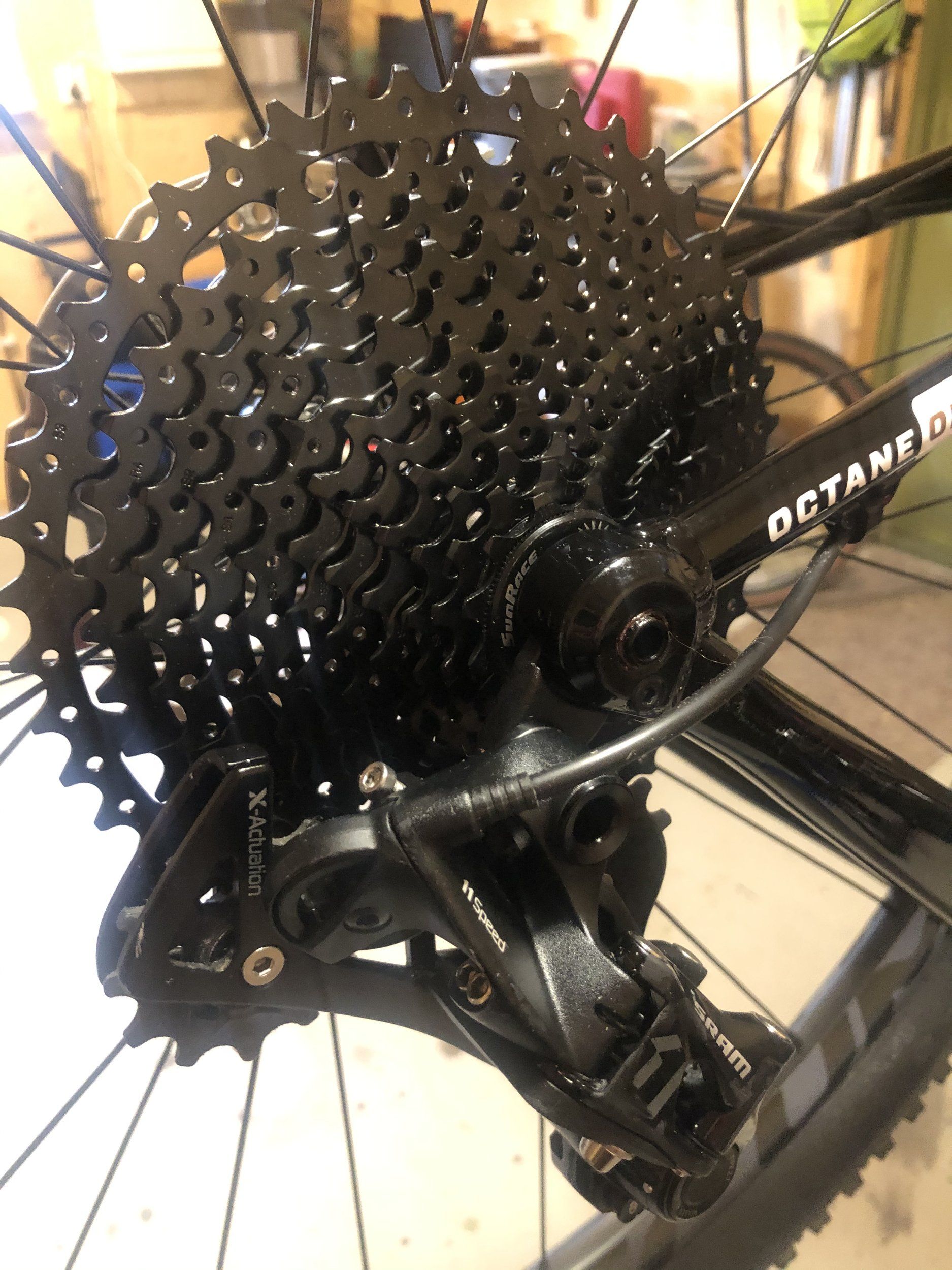

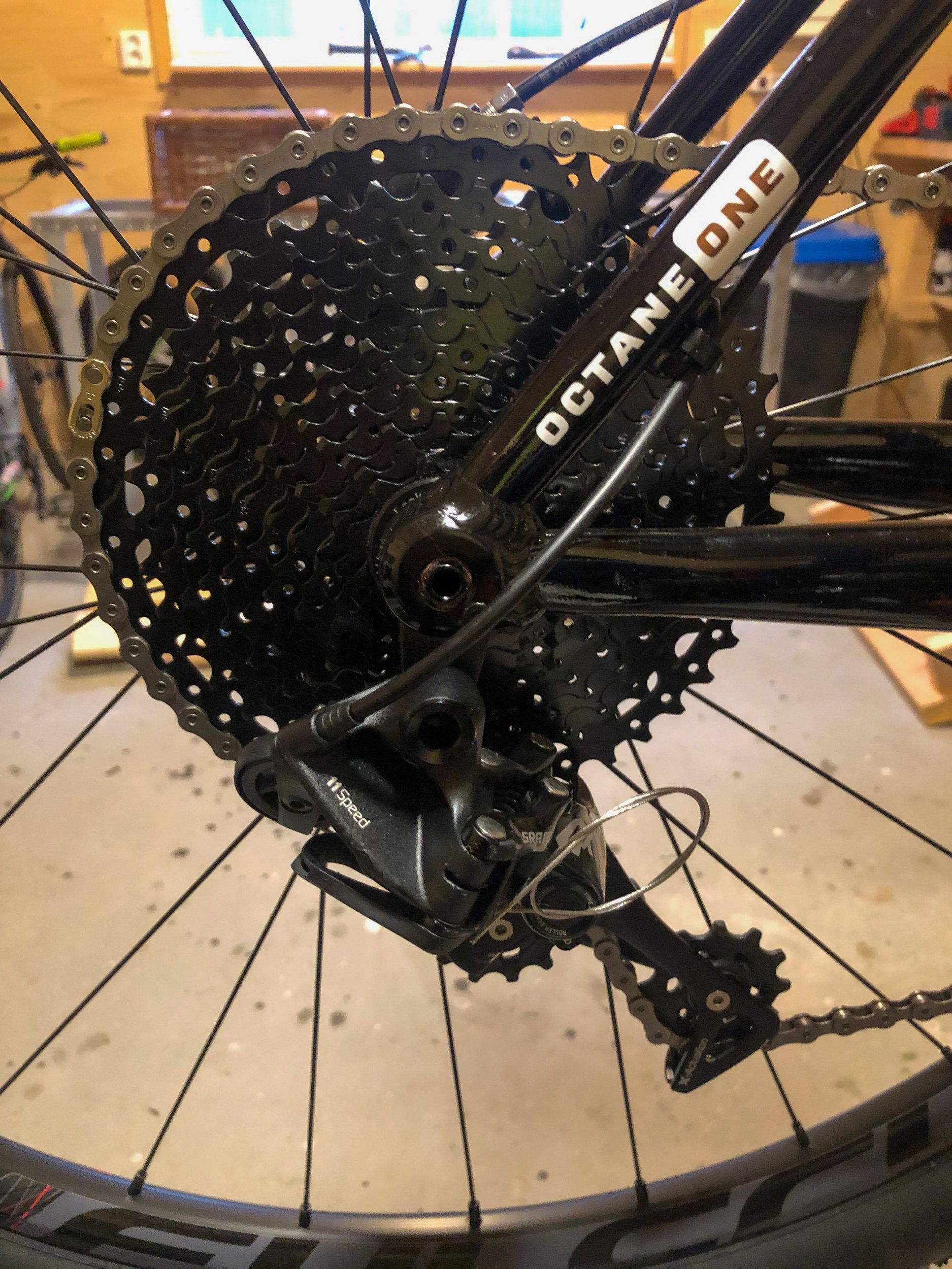

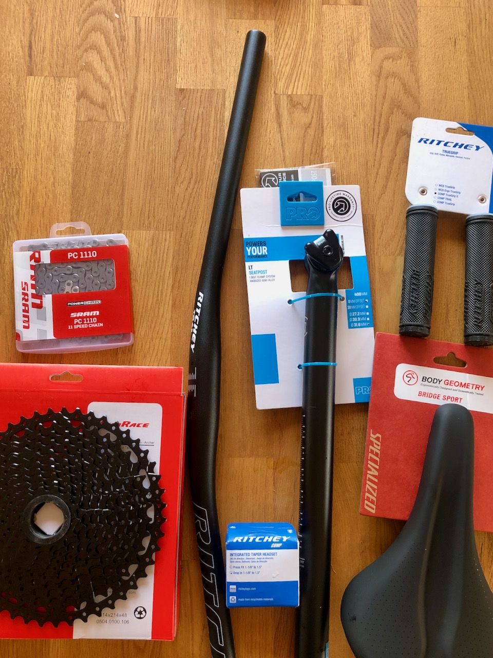

Smetade lite monteringssmörja på bodyn och drog dit kassetten från SunRace.
Blev en 11-stegad 11-46-kassett till GX-växeln. Ser ut att fungera fint med originalskruven till växeln för att få till rätt B-tension.
Försökte ställa yttre läget på växeln med hjälp av linjerna i telefonkameran. Ser skapligt ut tycker jag.

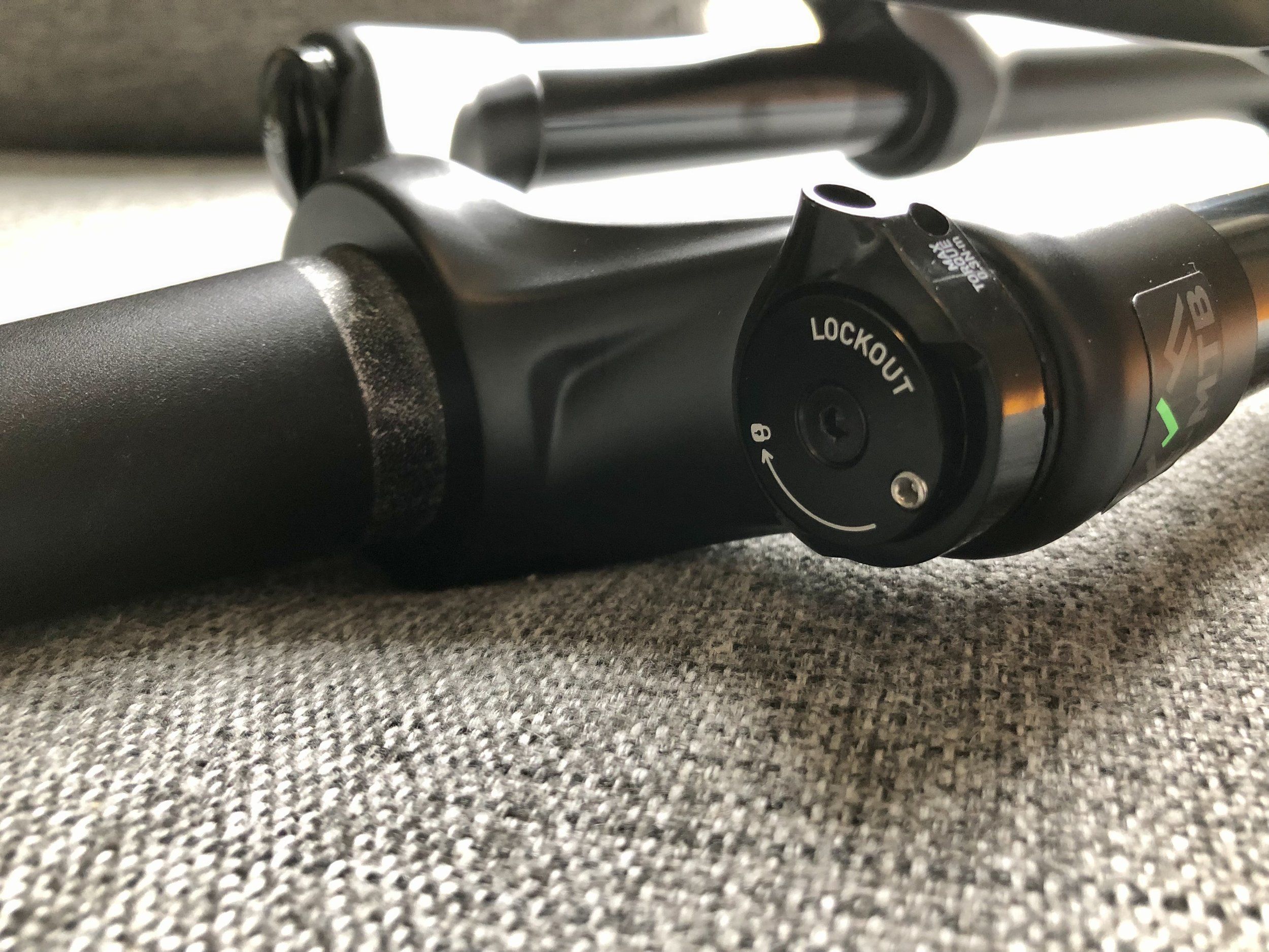

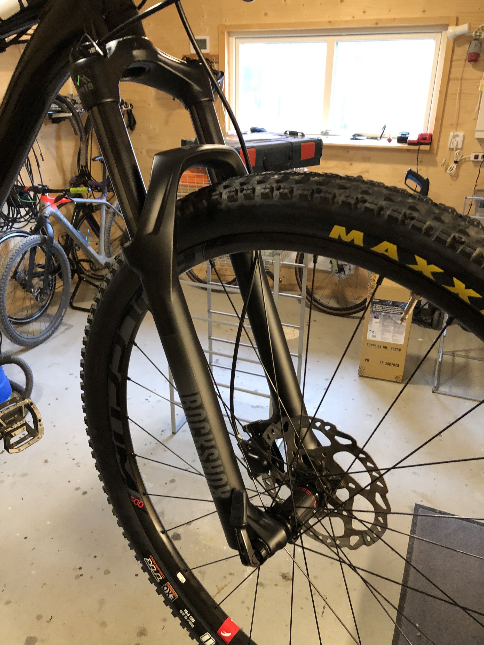

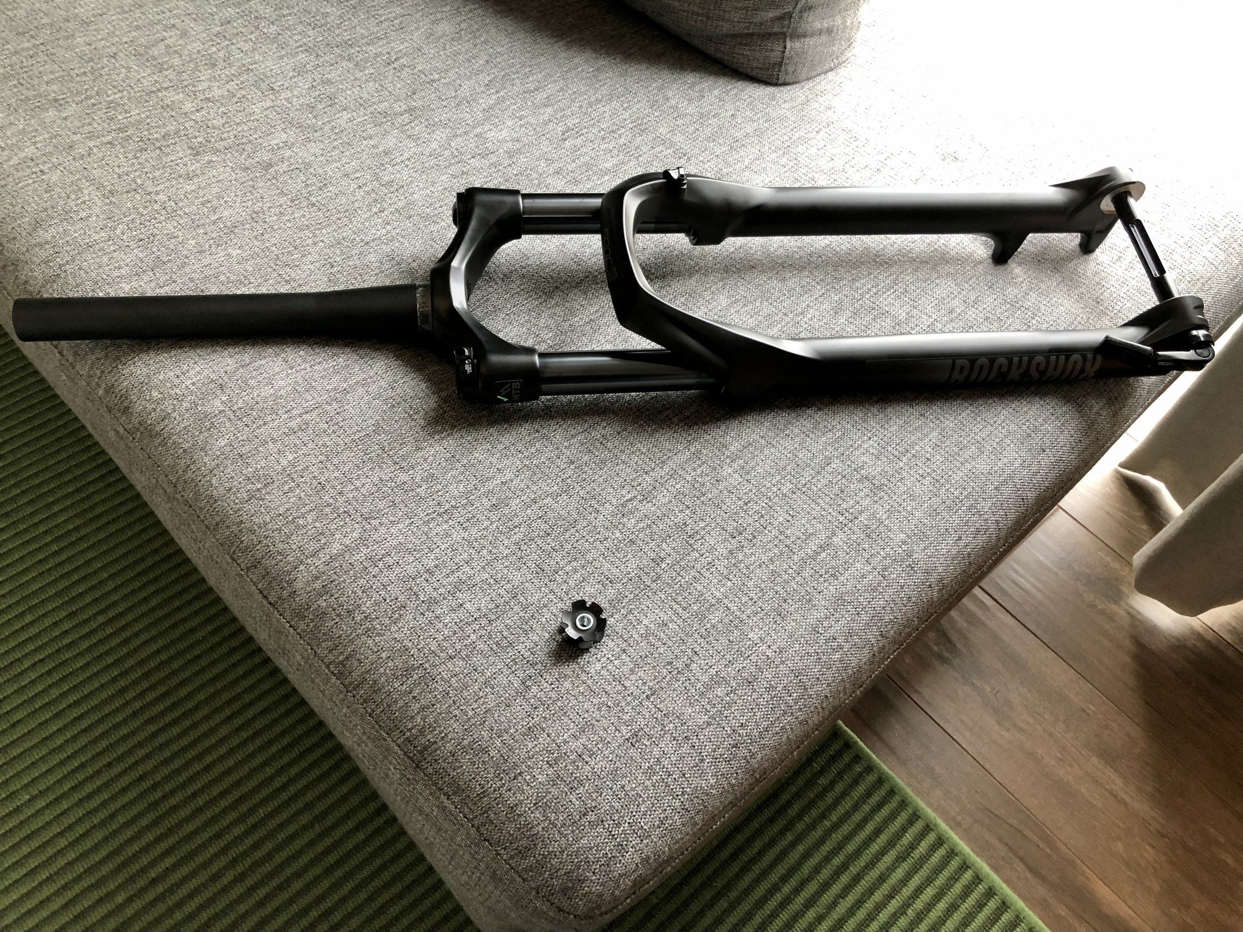

Väntar bara på att hitta en fin beg. framgaffel från RockShox innan cykeln skall gå att skruva ihop helt.

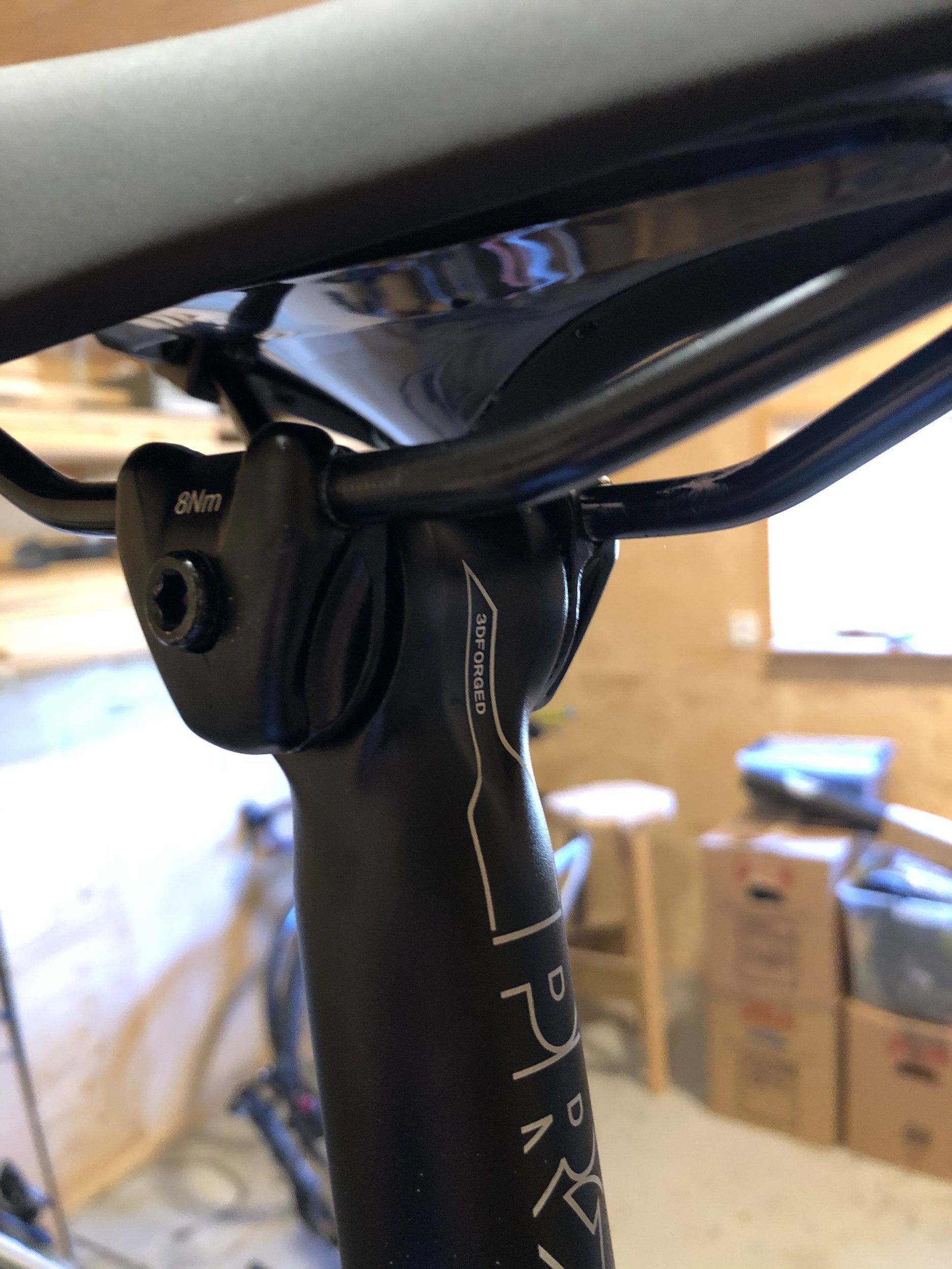

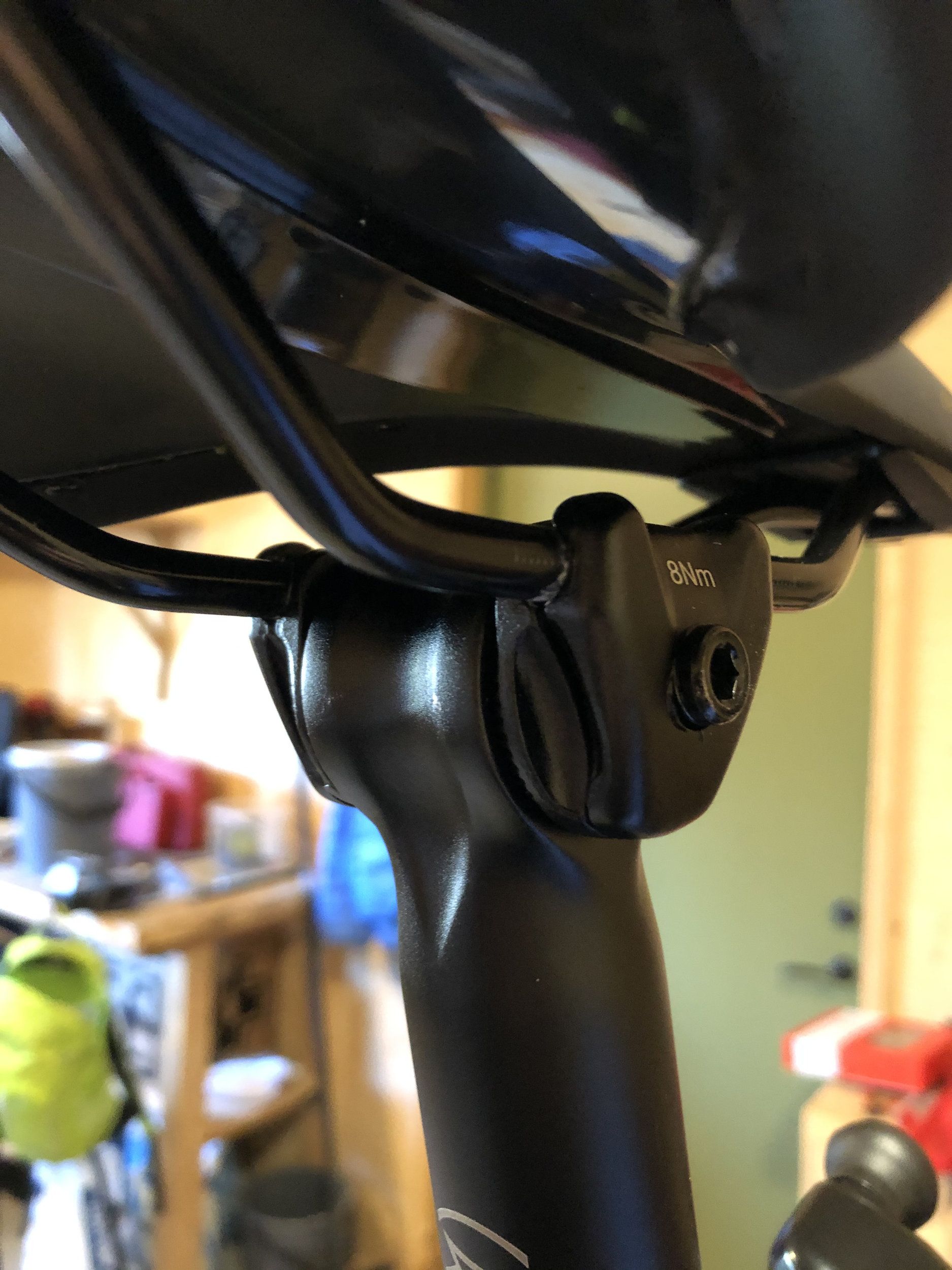

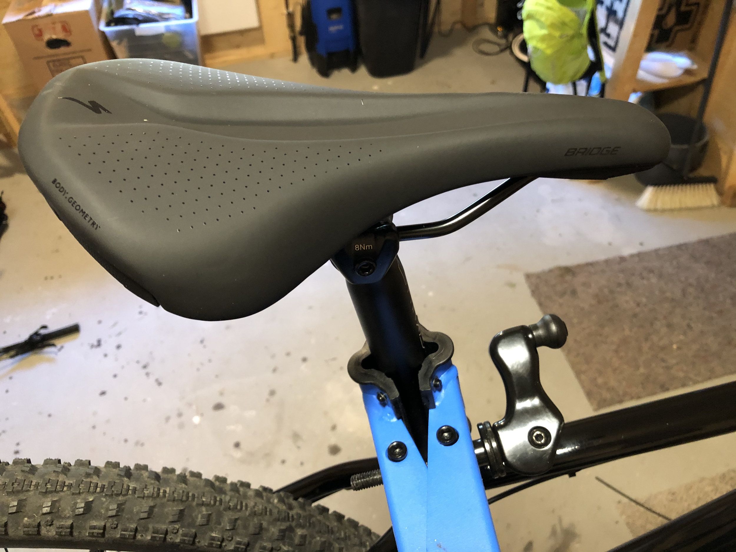

Gillar att halvorna för sadelmonteringen på sadelstolpen är fjäderbelastade. Smidigt när sadeln skall på plats. 3T har liknande fastsättning, men där måste man pilla betydligt mer när man skruvar dit sadeln.
En Specializedsadel på plats.

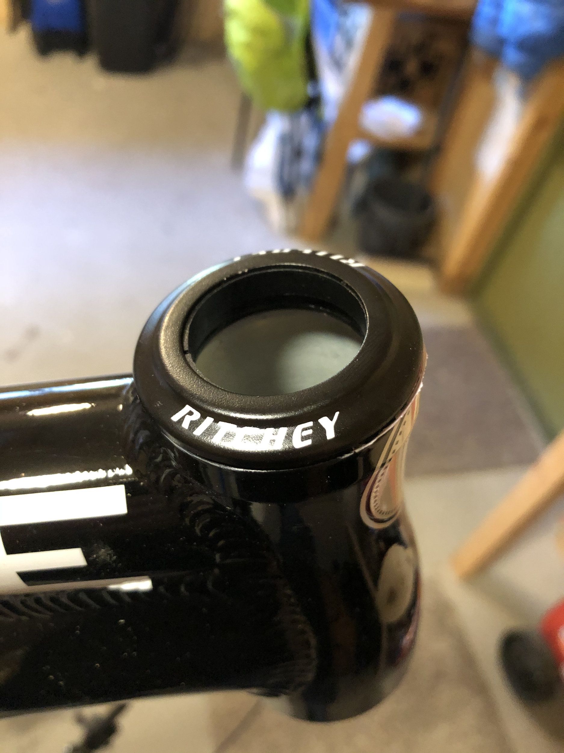

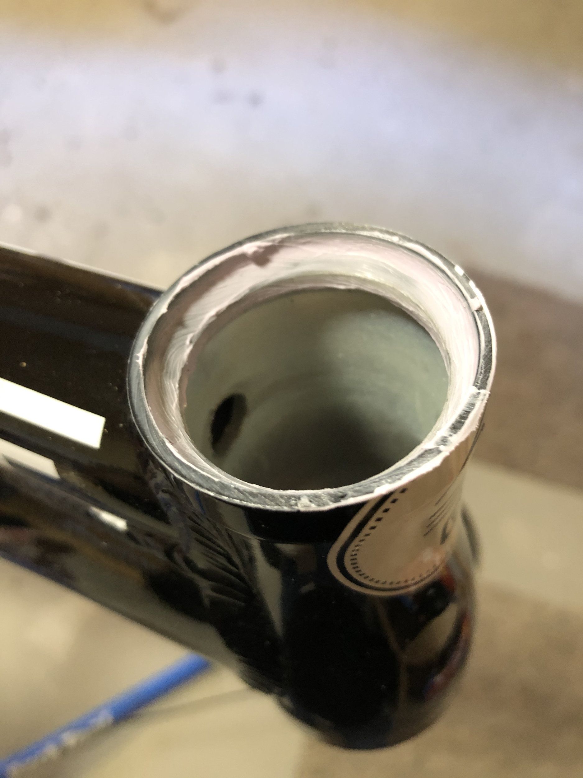

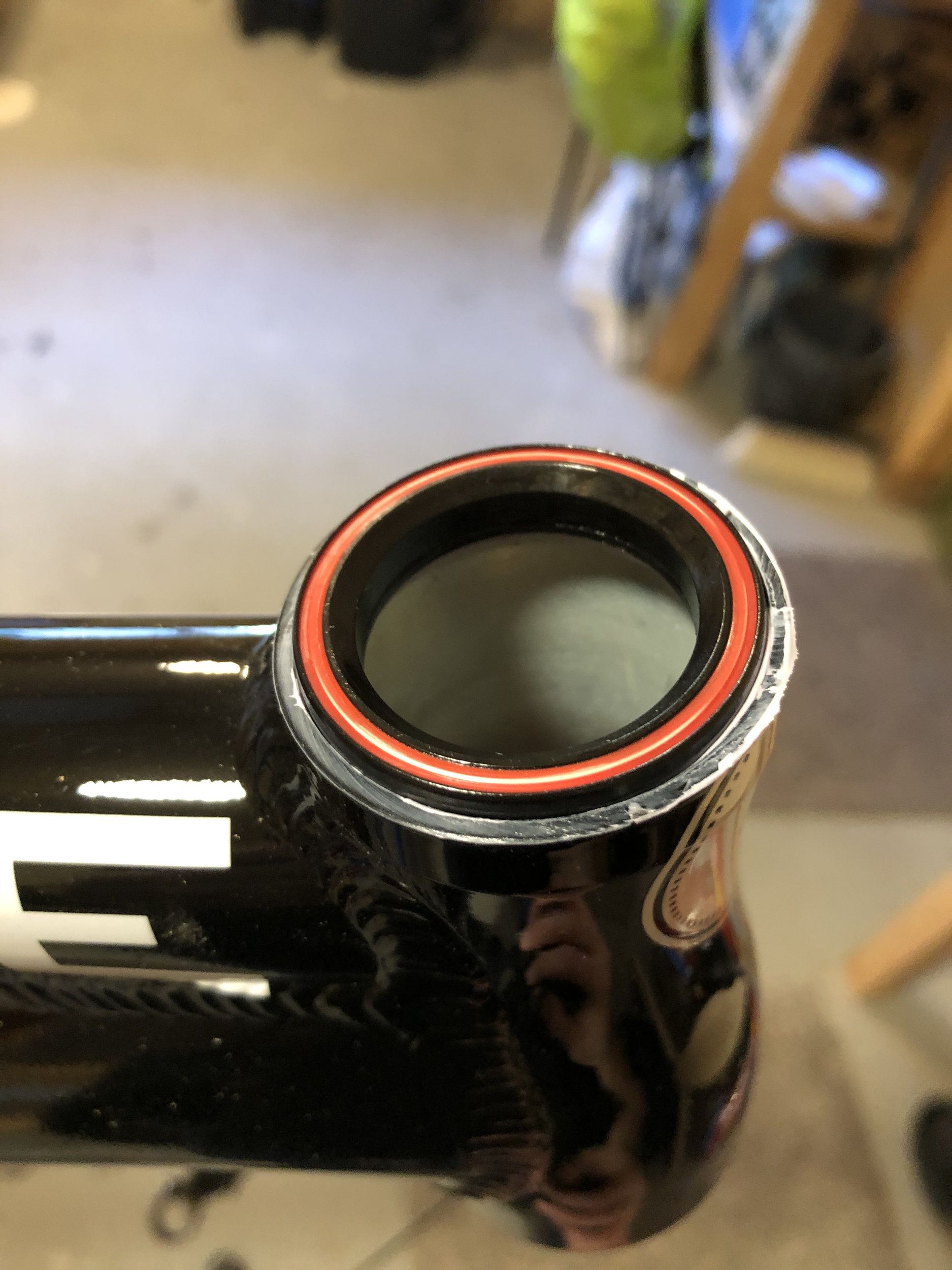

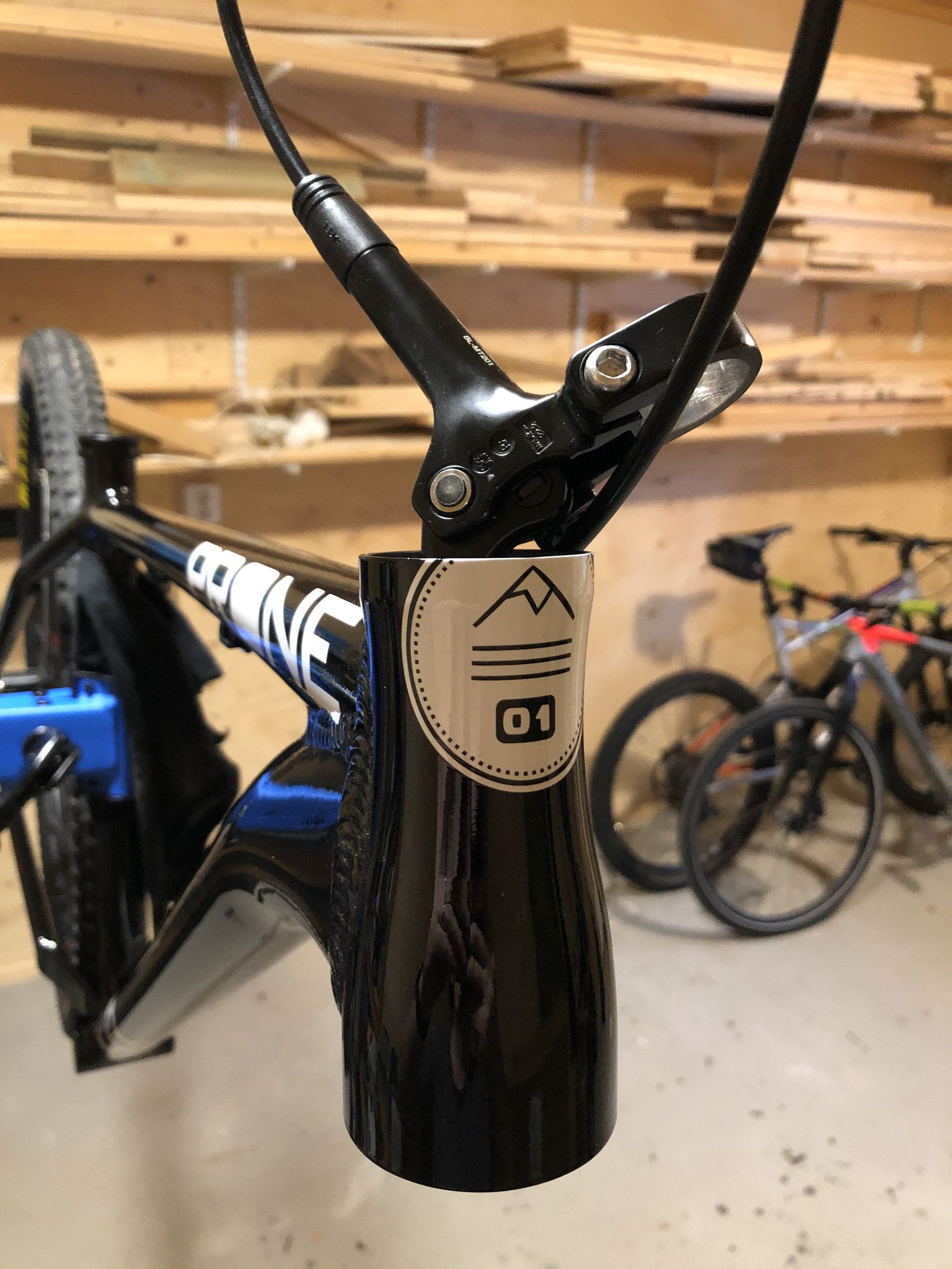

På med lite kladd för montering av övre delen av styrlagret.
Ritcheylagret på plats.

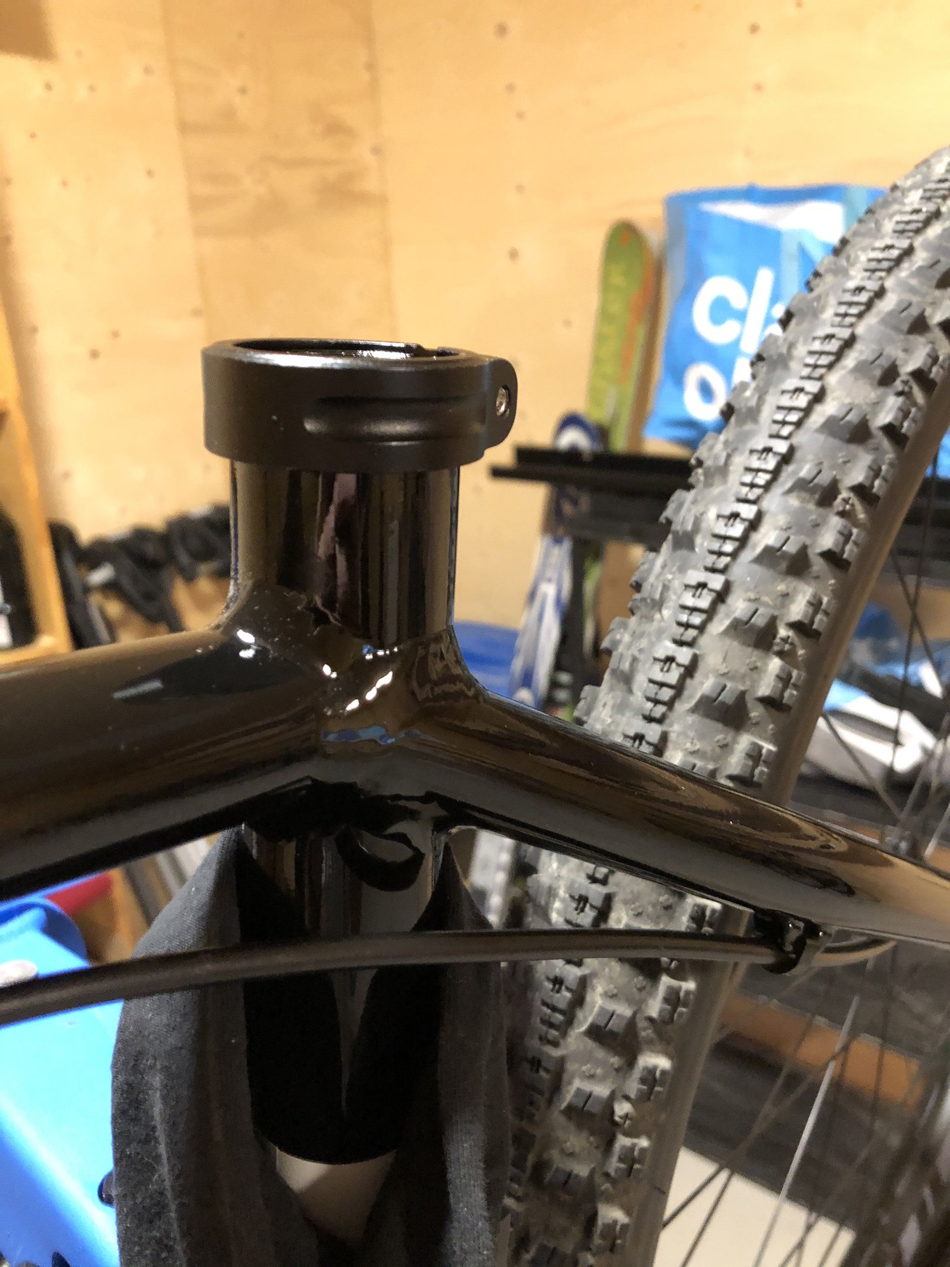

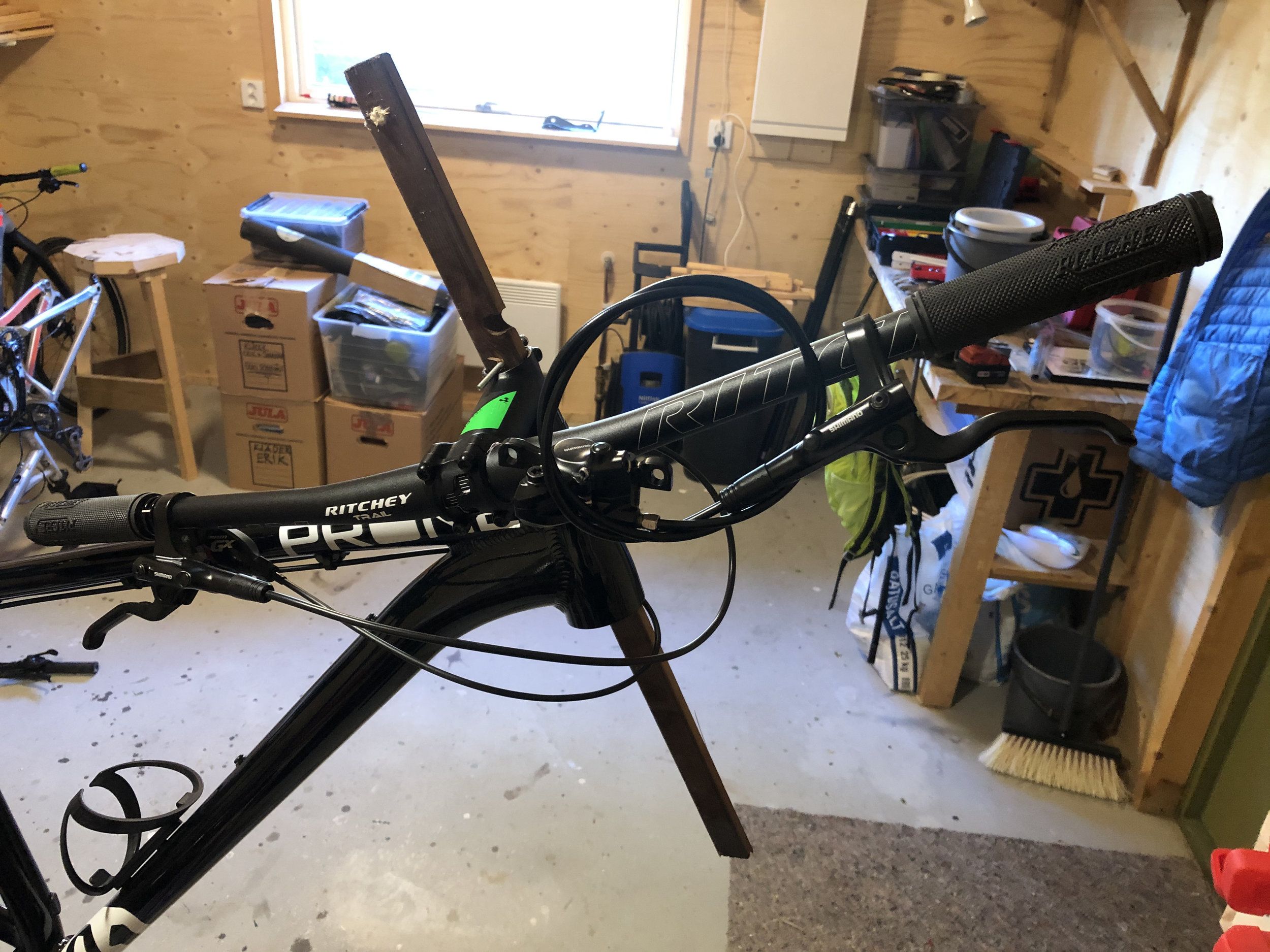

Satte dit en liten träbit som fick agera styrrör, så jag fick ihop allt med styret att göra.

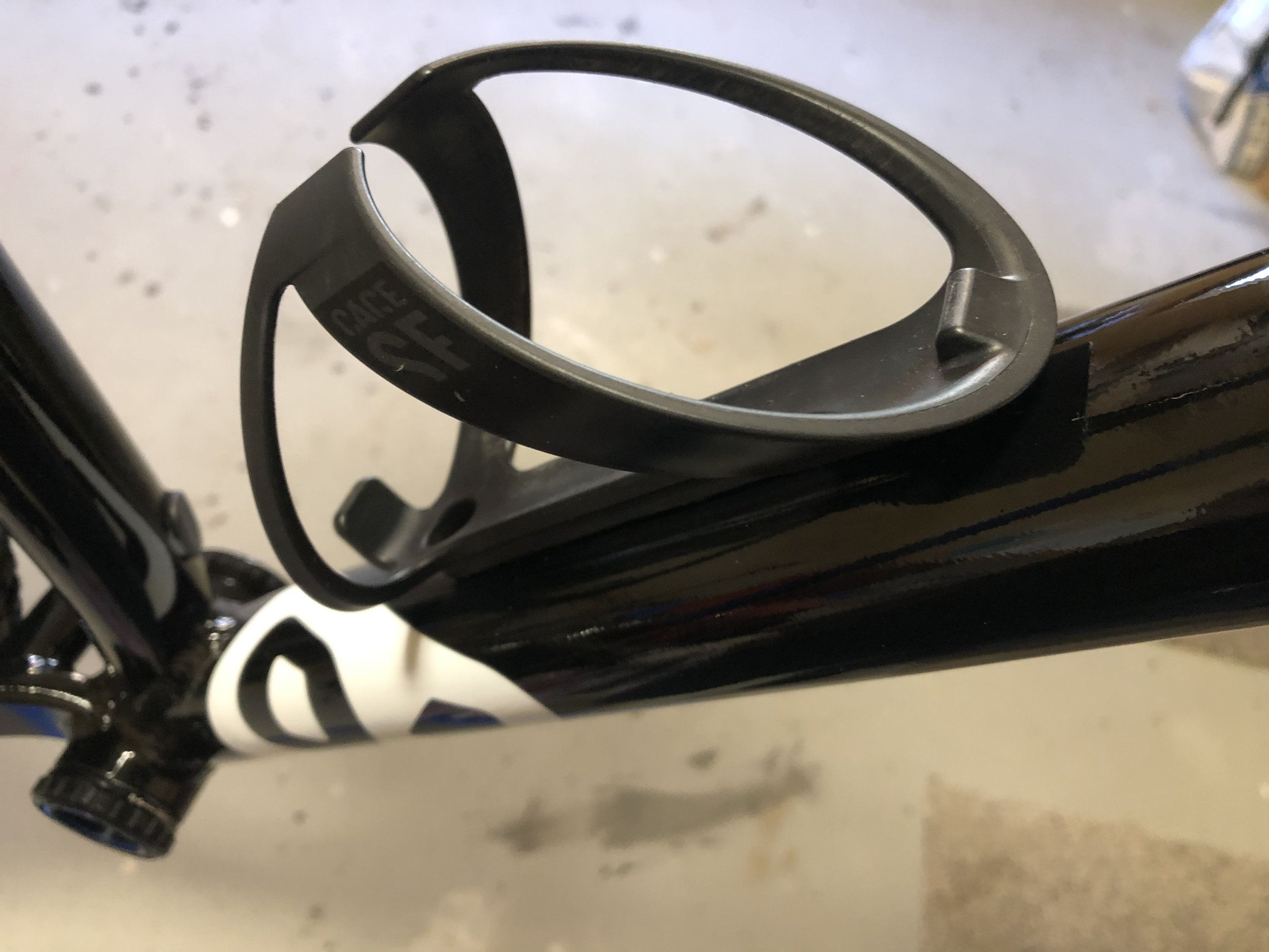

Slängde dit en flaskhållare också. Fick gänga om ett av fästena. Troligen lite färg som ramlat ned och fyllt gängorna så att det inte gick att skruva dit den övre skruven.

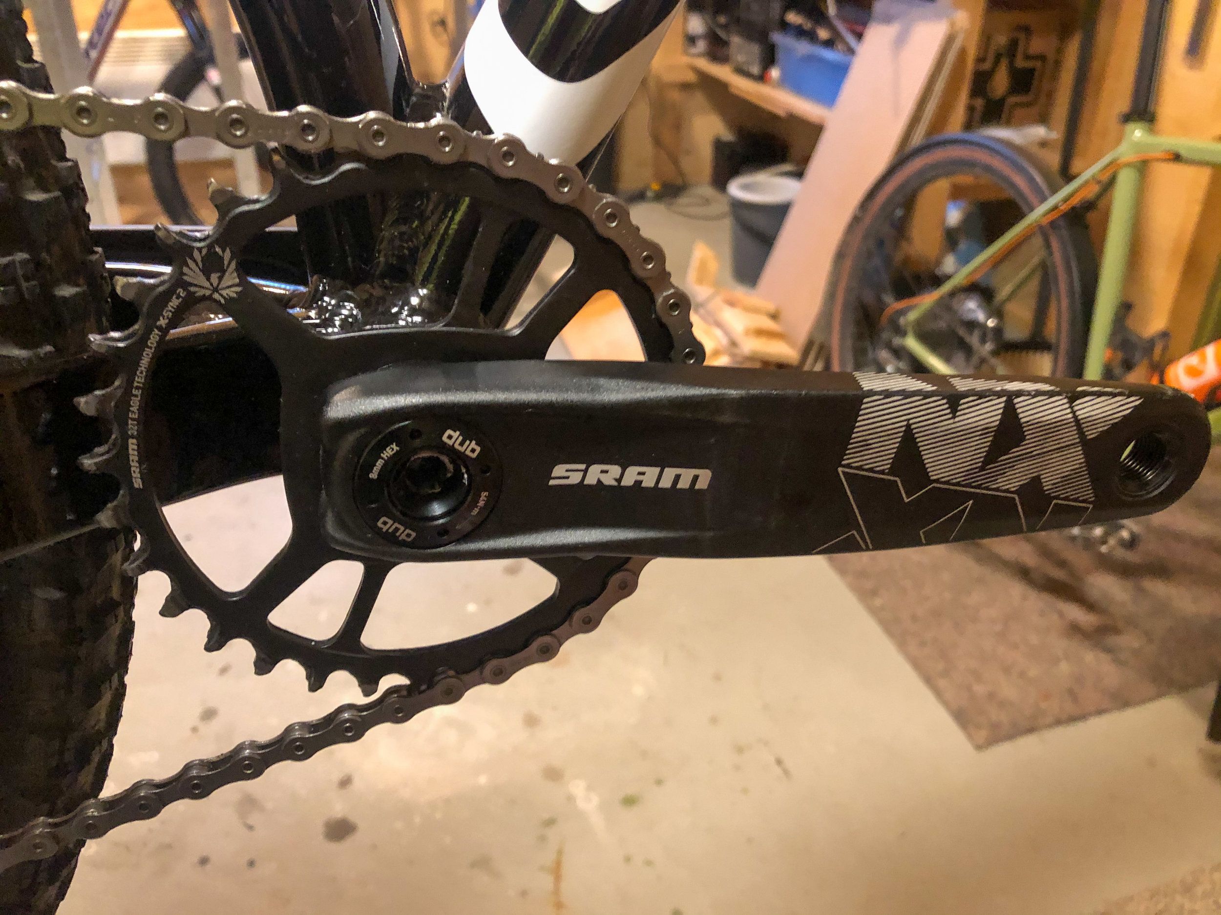

Nu så är veven på plats och även kedjan.
Lite monteringsklet på vevaxeln innan den skulle genom vevlagret.

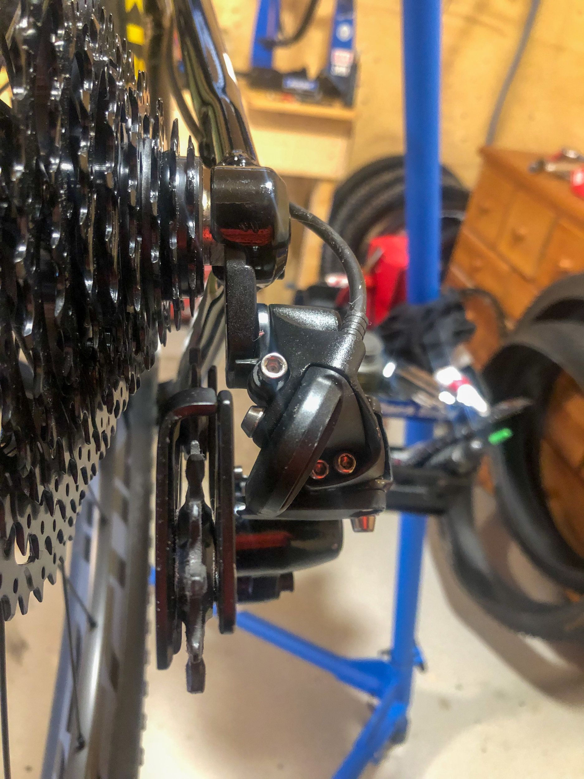

Växeln är specad till en maxkapacitet på 42 tänder som max, men med B-skruven inskruvad till max så fungerar även 46 tänder på kassetten.
Det är precis på gränsen enligt inställningsmallen, men den växlar fint.
Skulle vara roligt att få tag på en framgaffel nu, så man kan sätta ihop hela cykeln.
