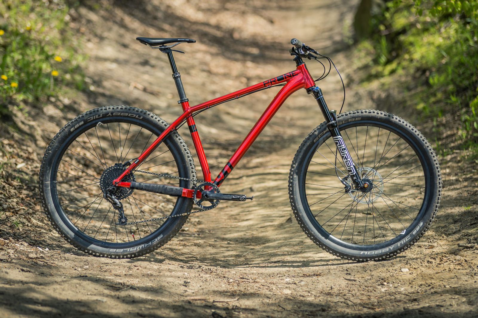

Inspirationsbild :
    337.5 KB · Besök: 265

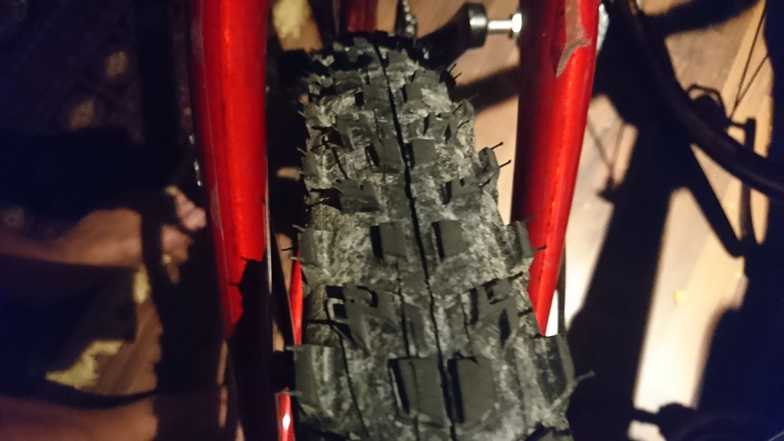

Jag vet inte hur mycket du cyklat hardtail innan eller hur smooth du är, men jag personligen skulle vilja ha ngt lite kralligare bak än RaRa/RoRo för att kunna köra ngt lägre tryck och undvika genomslag.

[Byggtråd] Octane One Prone 29"
Ok!
Ang däcken så är det ju aldrig fel med flera uppsättningar så börja där och se hur det funkar.

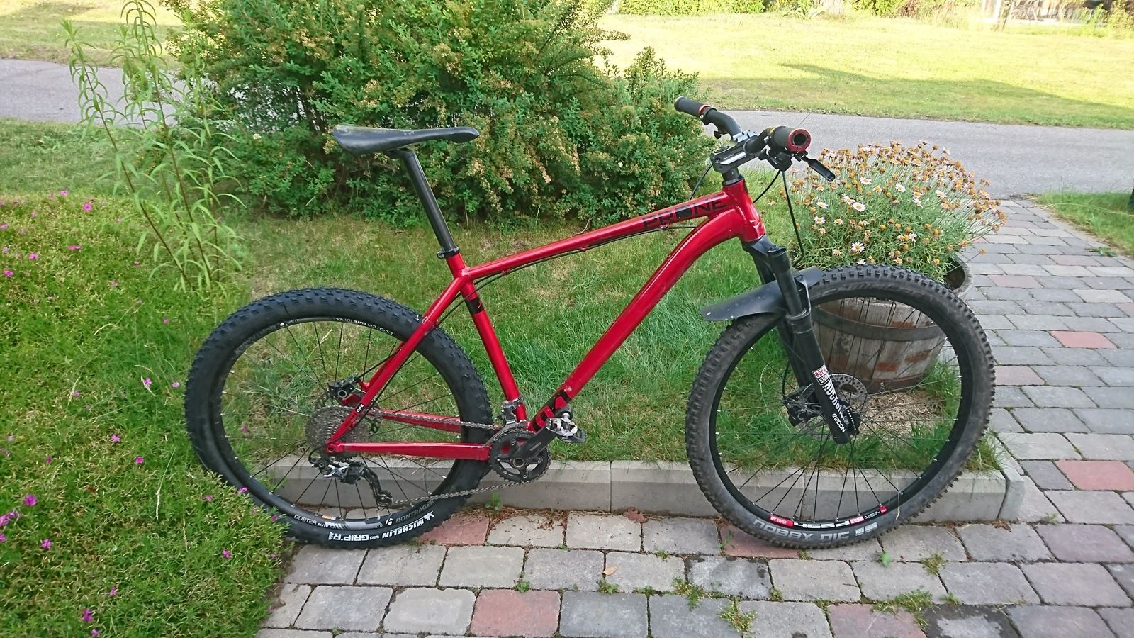

Snyggt bygge! Har byggt min på likadan ram med 27,5 hjul för närvarande, har inte fått tag på 29 tums hjul med 142 nav till rätt pris ännu. Har en 100 gaffel som jag lurar på att ändra till 120.../Thomas
    435.1 KB · Besök: 321

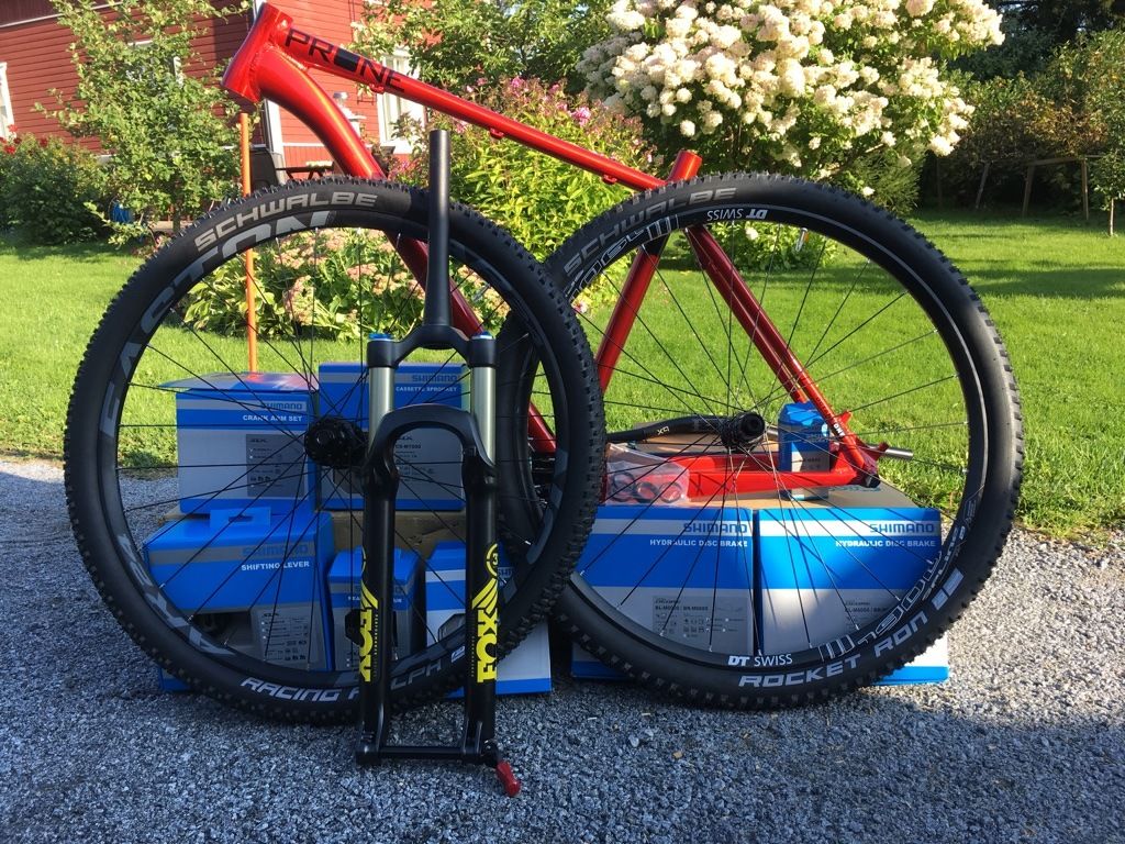

Sådärja, då var alla delar på samma fysiska plats i alla fall.
Till helgen så hoppas jag kunna visa bilder på en komplett cykel och ge en rapport efter den första turen.
    247.2 KB · Besök: 172

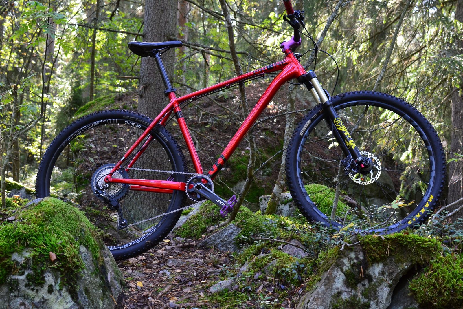

Hej tråden, nu är cykeln ihopplockad och testad i fält.
Vi börjar med ett trevligt fotografi :
(Det är fotat med en Nikon D3100 med 35mm objektiv).

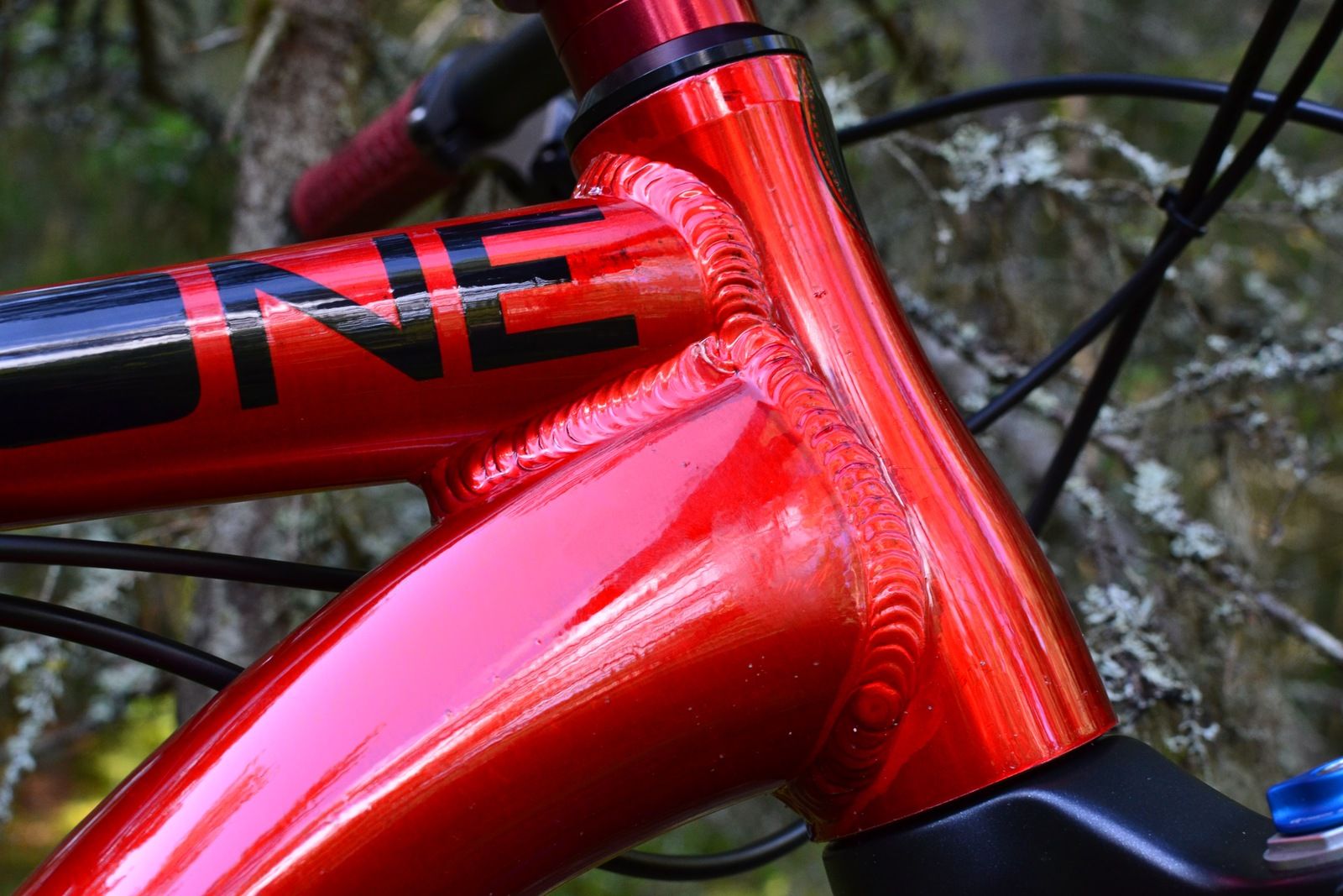

Själva monteringen så gick utan större problem, ramen har en ganska "rå" finish :
lacken är så tunn att alla defekter från tillverkningen syns, så man behöver inte oroa sig för första repan.

Då bygget och inställningarna började bli klara så kom det roligaste, första turen i skogen.
Ramen är L storlek, och även om jag är 188 cm så känns den stor. Jag brukar köra på 19,5" Trek ramar, och min Canyon Spectral så är L. Man väljer sig säkert efter några vändor, men första turen så kändes det lite som en "monster truck" den bara rullar över alla hinder. För sin storlek så är den lätthanterad, enkel att få styrt in bakändan när det behövs och att ta snäva svängar så går fint. Med 425mm chainstay så trodde jag att det skulle vara enklare att få upp framändan, men den delen sitter inte riktigt ännu.
Kontentan är att jag är nöjd med bygget, jag ville prova bygga en cykel från början till slut och det har jag gjort.
Hur man trivs med geometrin så får tiden utvisa.

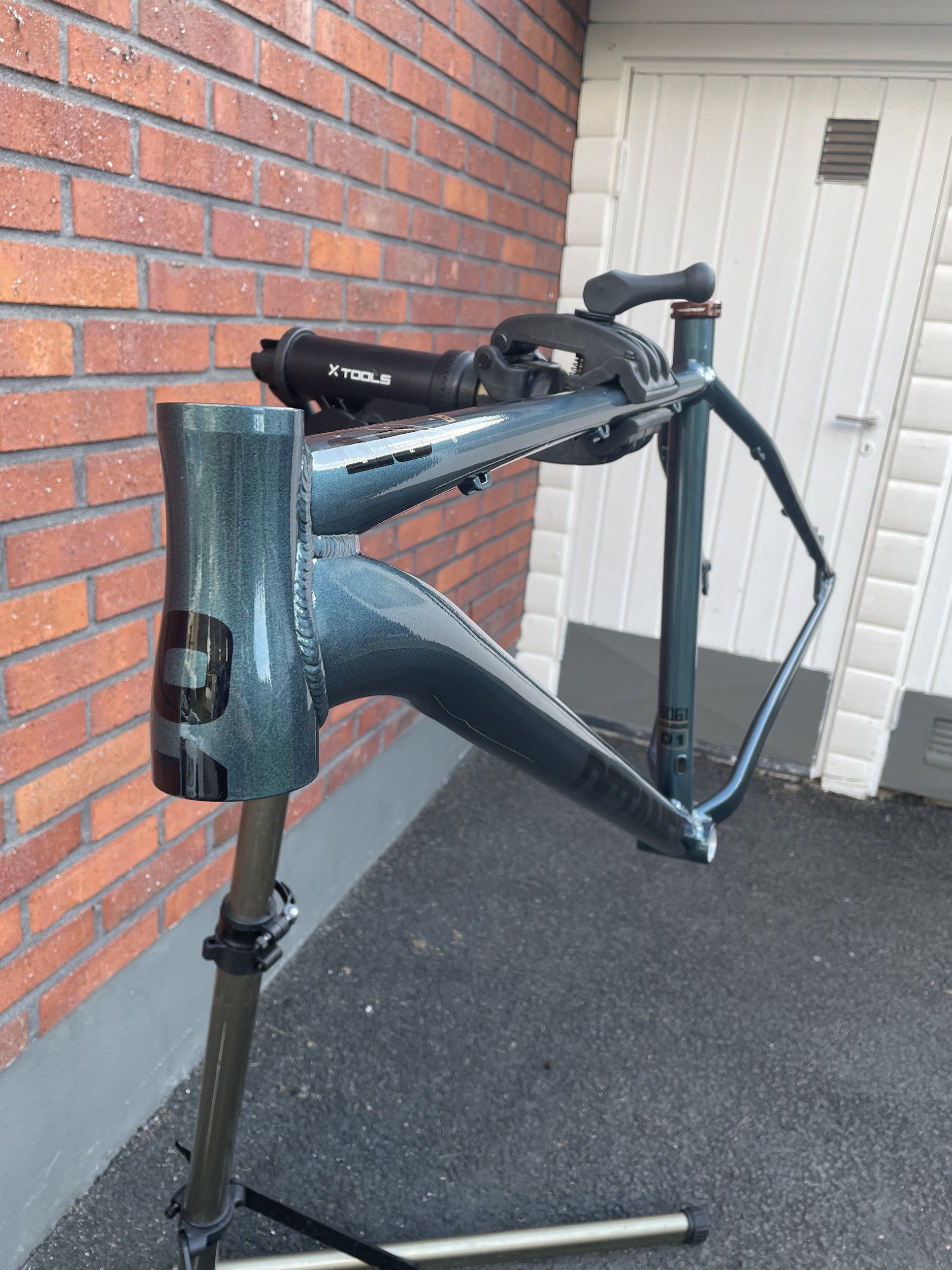

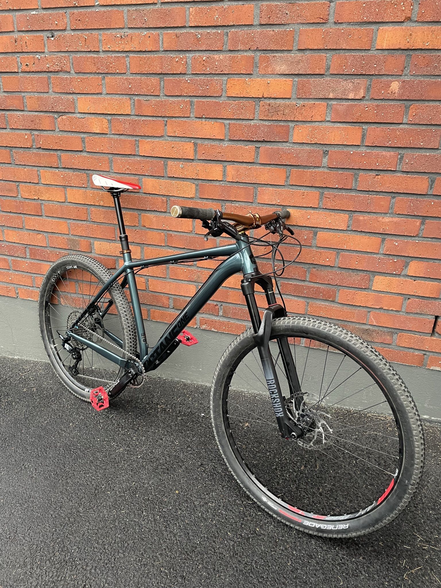

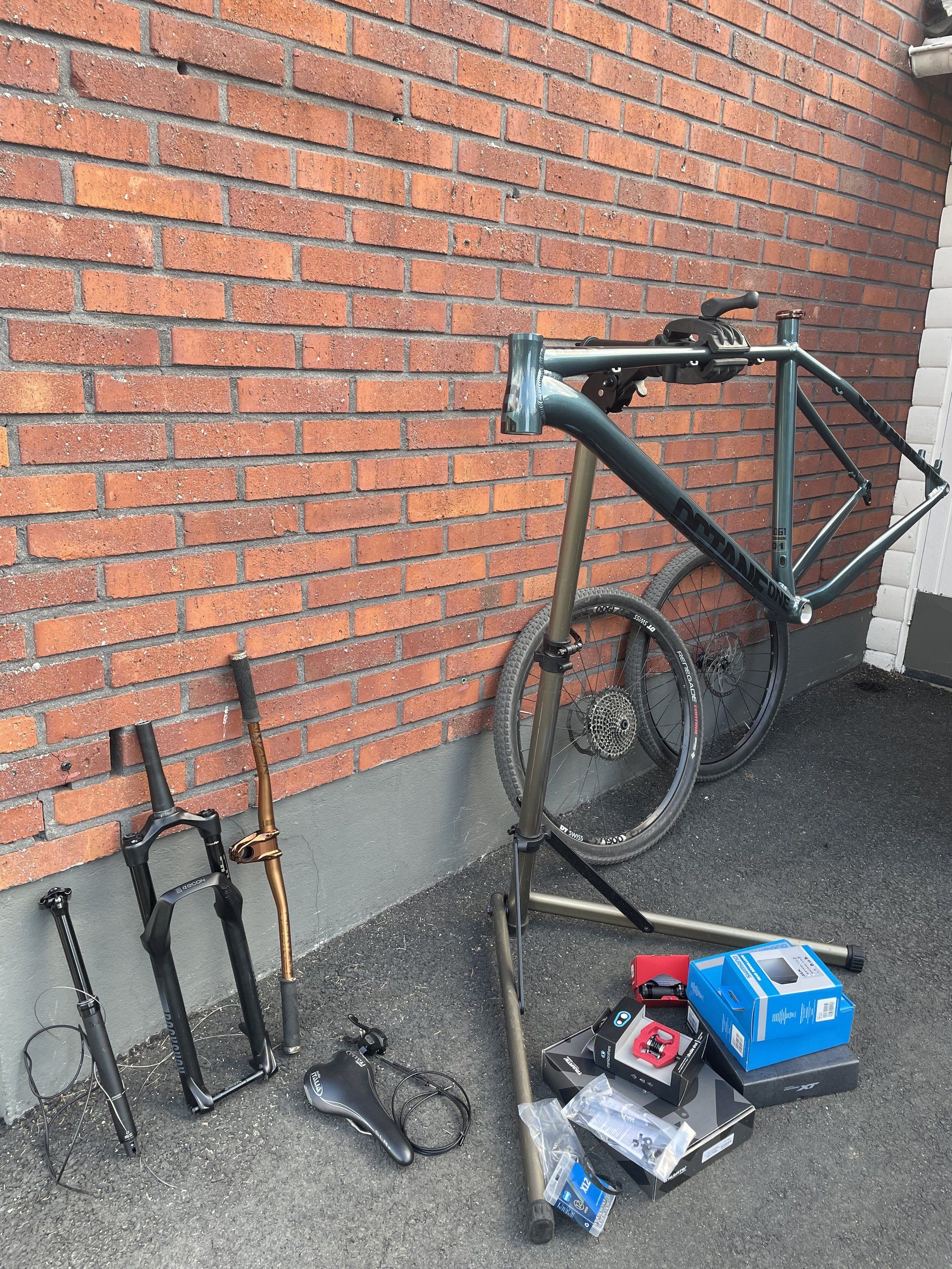

Tjena tjena!
Hittade den a tråd och tänkte få bidra med mitt bygge, köpte en Prone ram från CrC på rea och ram+styrlager och en sadelstolpe (som inte används…) för ganska precis 3000 k.,
Planen är att få ett komplement till min Stumpjumper 2019 för de platta och släta stigarna i Piteå där jag bor. Och att ha som jobbpendlare och kanske nån mer trail-betonad bikepacking-tur. Vi får väl se. Jag hade komplett hjulset och en hel del andra komponenter liggandes i garaget redan. Fick sen tag på gaffel och dropper beggat till bra pris. Tänkte från början köra helstelt, men efter en enkel runda med min gamla helstela 26” tänkte jag snabbt om…?
