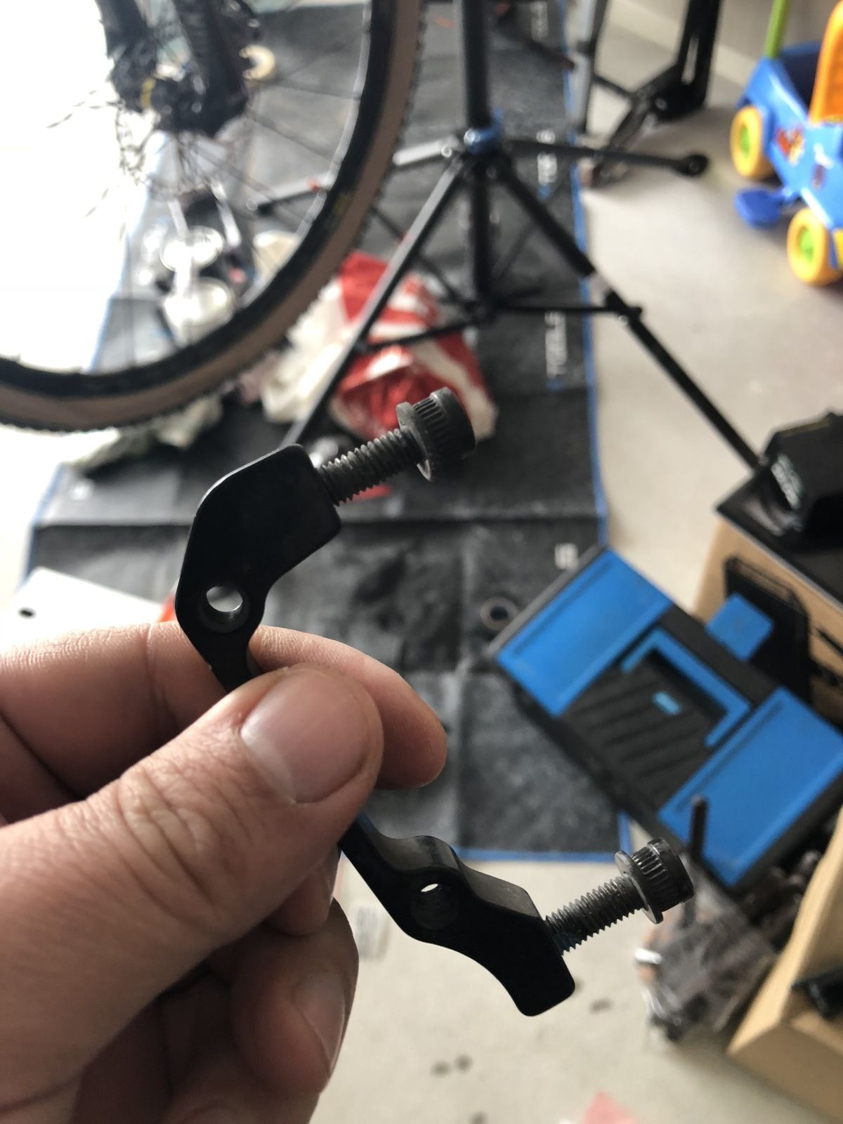

Saknar: skivbromsfäste bak IS till PM 160mm samt 5st korta bultar (eller 5st brickor) för 1x konvertering av vevparti. Saknar eventuellt 32st ekrar. Någon som vill sälja något av detta för frakten och lite till?

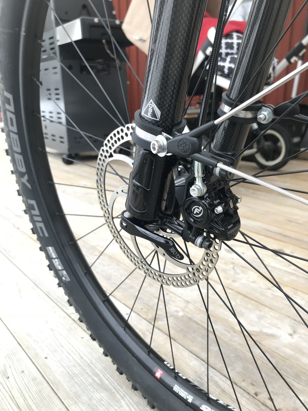

Gaffel: Exotic (kolfiber med 1 1/8 alustyrrör, 15x100)

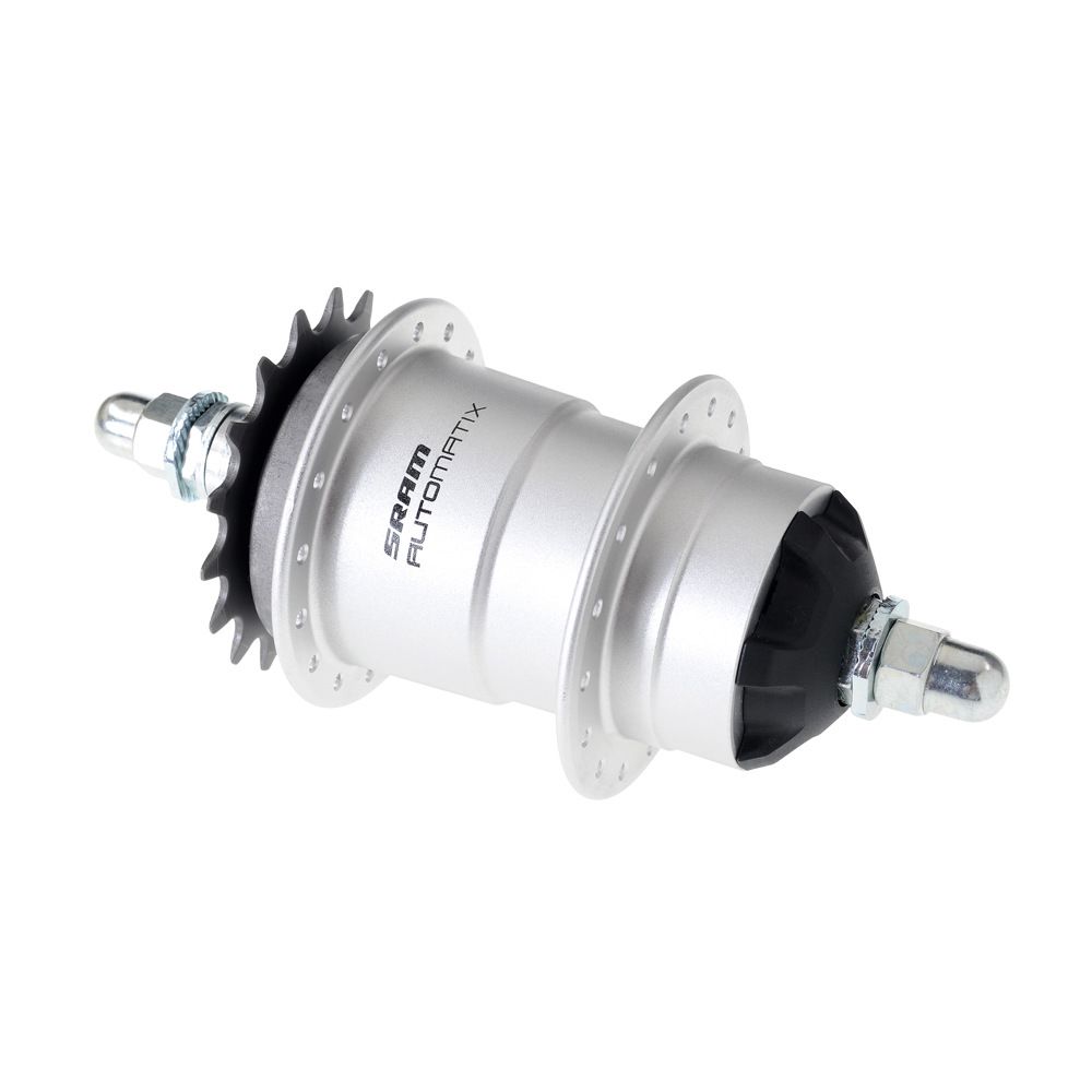

Baknav: Sram automatix 32h 10x135 med skivbromsfäste (detta som gör det helskumt(inte helstumt om ni tror att jag stavat fel))
Självklart finns det massor med osäkerheter med denna chansning, klarar den av påfrestningen att åka i skogen? Räcker antalet PoE för skogscykling? (någon som vet vad den har för PoE?) Klarar den av salt/lera under längre tid? Men om den fungerar som den ska så tillåter den mig (och min fru) att cykla på både vägen (mestadels växel 2 (1:1.37)) och i skogen (växel 1 (1:1)). Tänkte modda den så den växlar vid 25km/h (kadens 100) utväxling 34x19.
Någon som känner till måtten på detta nav? Googlat utan lycka.. Har ett gäng ekrar liggandes som jag vill bli av med och hoppas dessa passar, återstår att se när den anländer om ingen vänlig själ kan mäta detta åt mig?

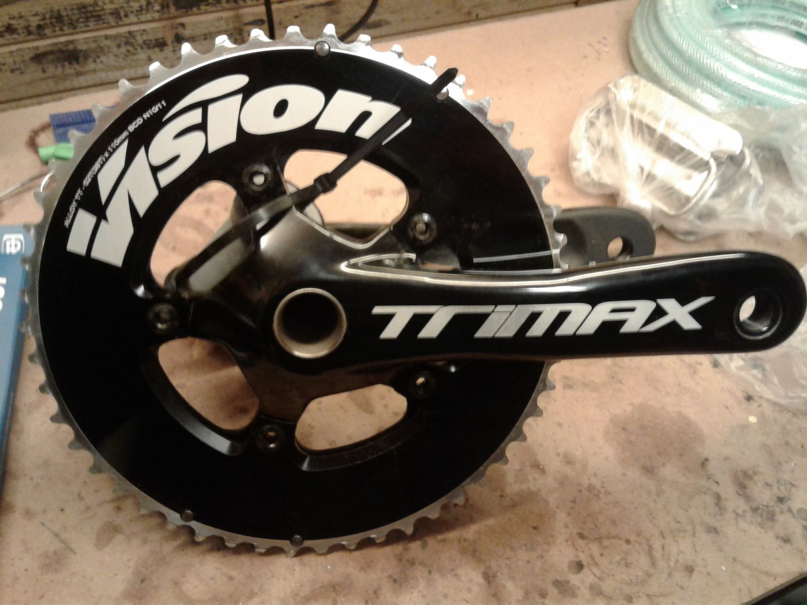

Vevparti: Vision Trimax konverterad till 1x med befintlig 34T. (Saknar bultar eller brickor för 1x).
Oklart om detta vevparti kommer fungera pga. q-faktor på 148mm (vore bra då den redan ligger i reservdelslådan samt att mina knän gynnas av lägre q-faktor).

Är rätt säker på att jag har en IS->PM adapter liggandes. Kollar imorgon och hör av mig.

Trevligt bygge. Min vita ss-inbred går för närvarande som pendlare med Surlygaffel för 26" (instigator). Funkar kalas förutom att 44/16 är i tyngsta laget för mina klena ben i snömodden. Har tidigare gått som ren skogshoj både ss och fixed, fast då med dämpad gaffel.
Kan mäta bredden över kedjestagen ikväll om ingen annan hinner före. Min 44 t är jäkligt tight trots "korrekt" kedjelinje på mtb-vevar för tredelat.

Toppen i så fall! PMa eller skriv här :)

Tack Johan! Det underlättar ifall du kan göra det! Men 34T på utsidan på ett tvådelat parti känns ju inte som något problem?

Tror automatix funkar bättre för mitt ändamål. Om automatixnavet havererar så kör jag på dualspeedlösningen!
Vadå pii, hade du inte litat på min lösning mitt ute i ryska skogen?
Ps. Med skum lösning menar jag snarare unik. Googla sram automatix + mtb och ni lär finna 0 tidigare försök.
/Johan
Säg att den är under 120mm :)
Japp, det är den. Hittade inte skjutmåttet så det var svårt att få en exakt mätning men den är definitivt inte över 10,5 cm bred 170 mm bakom vevaxeln.
Och klingan var mindre tight än jag kom ihåg den:
/Johan

Jag körde 44t fram och 9 växlat bak när den var pendlare. 3 delat vevparti med 44an ytterst, massor med plats.
Gällande gaffeln flexade den på den tiden duktigt vilket var särskilt tydligt vid inbromsning. Då kunde man med ögat se hur den flexade ett mm nere vid dropoutsen.
Det funkade utan problem men var flexigt som sagt men de kanske har förbättrat den sen dess. Detta var liksom 7-8 år eller så sen.
/Johan
/Johan
Fint!! Då har jag minst 7mm tillgodo per sida (utan att fila i vevarna :)
Tack Johan!
Tror att tanken är att den ska flexa en del för att öka komforten. Läst mycket positivt om den ang komforten.

Hittat!
Skicka ett pm med din adress så lägger jag den på lådan imorgon??

Nu har jag läst lite till om sram automatix och den infon jag fått fram är att den spökväxlar vid stötar/ojämn terräng. Känns ju inte optimalt direkt. Verkar som att den enbart växlar upp, särskilt vid högre hastigheter som närmar sig den bestämda växlingspunkten. Kanske finns en anledning att den inte används i skogen :P
Just nu överväger jag följande alternativ:
- nexus 8sp
- testa med automatix iaf
- dualspeed
- alfine 11sp di2

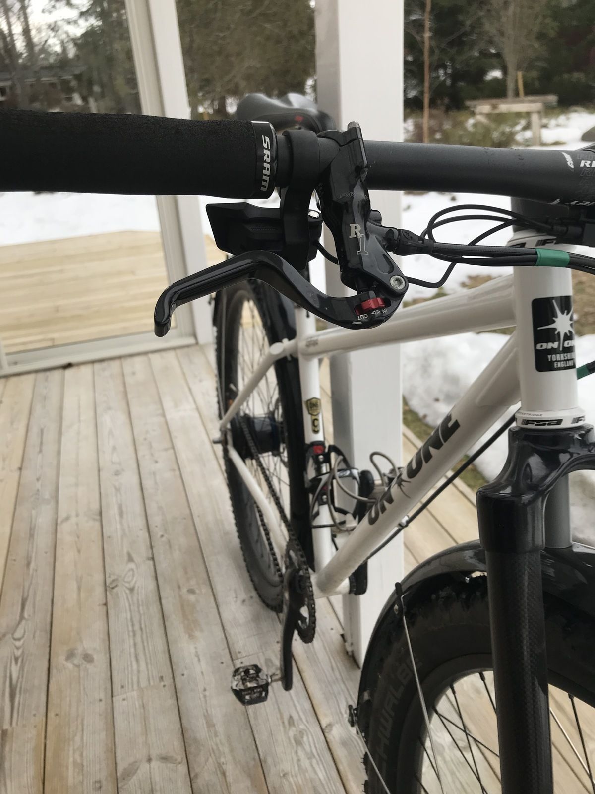

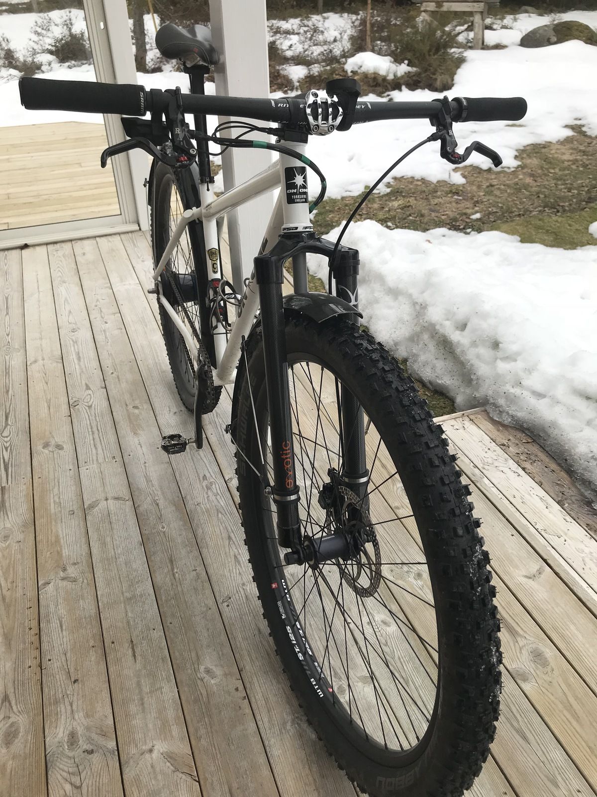

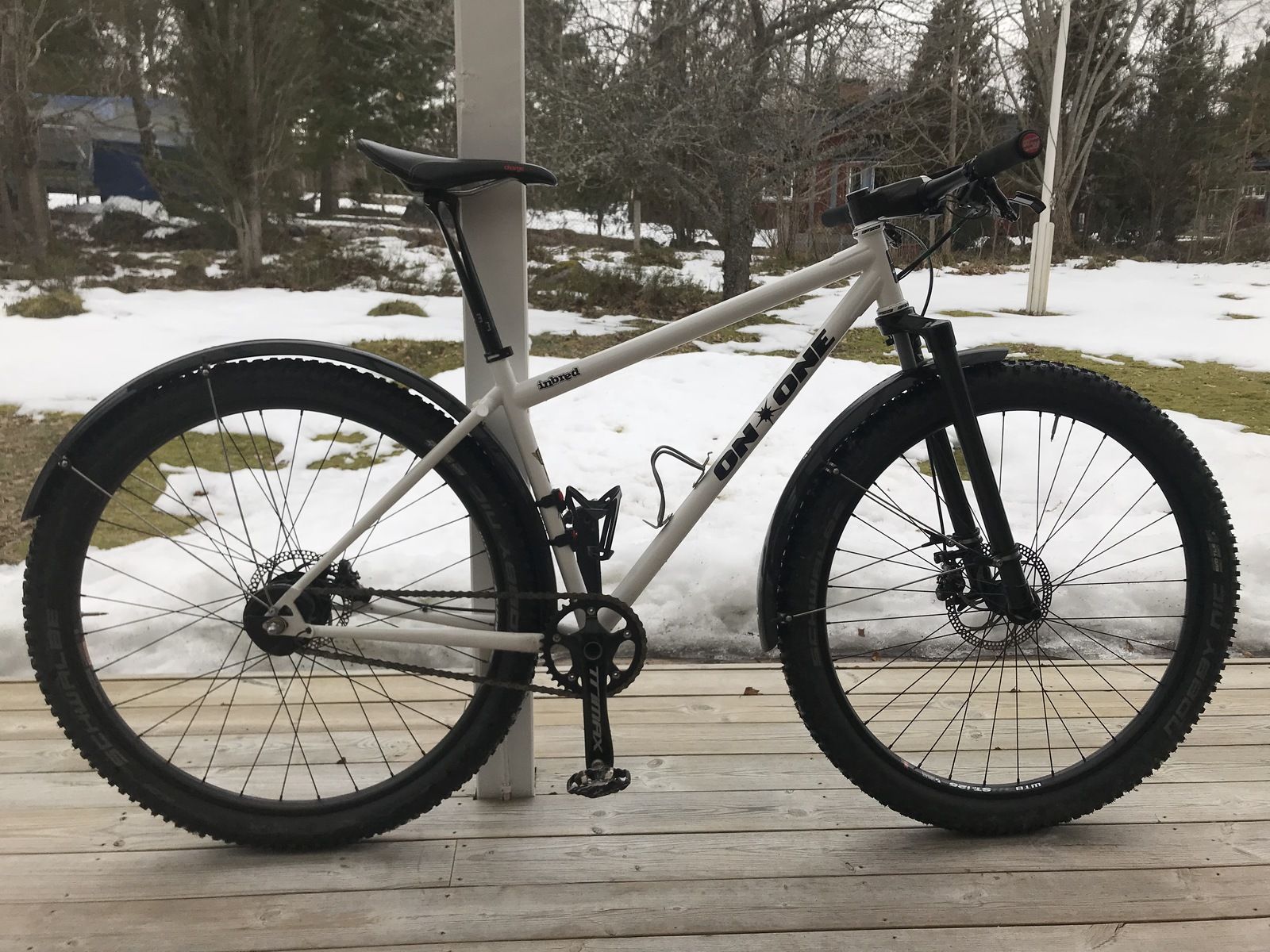

Nu har jag beställt alfine di2 8sp. Har redan en juction-a över som borde fungera istället för display samt att jag fått ett batteri av en vän (tyvärr externt men får duga). Totalt blev kostnaden ynka 2900kr. Rätt bra för elväxlat kan jag tycka. (Rosebikes hade kampanj).
Vi får se om det hinner komma före ramen då planetX kan vara dom slöaste jag stött på (inte skickats ännu).
[Byggtråd] On-one inbred (halvskum) (färdigbyggd)
Helt perfekt. Vill se dina (eller frugans....) lår om någon lyckas bryta hårt nog för att få klingan att ta i kedjestaget.

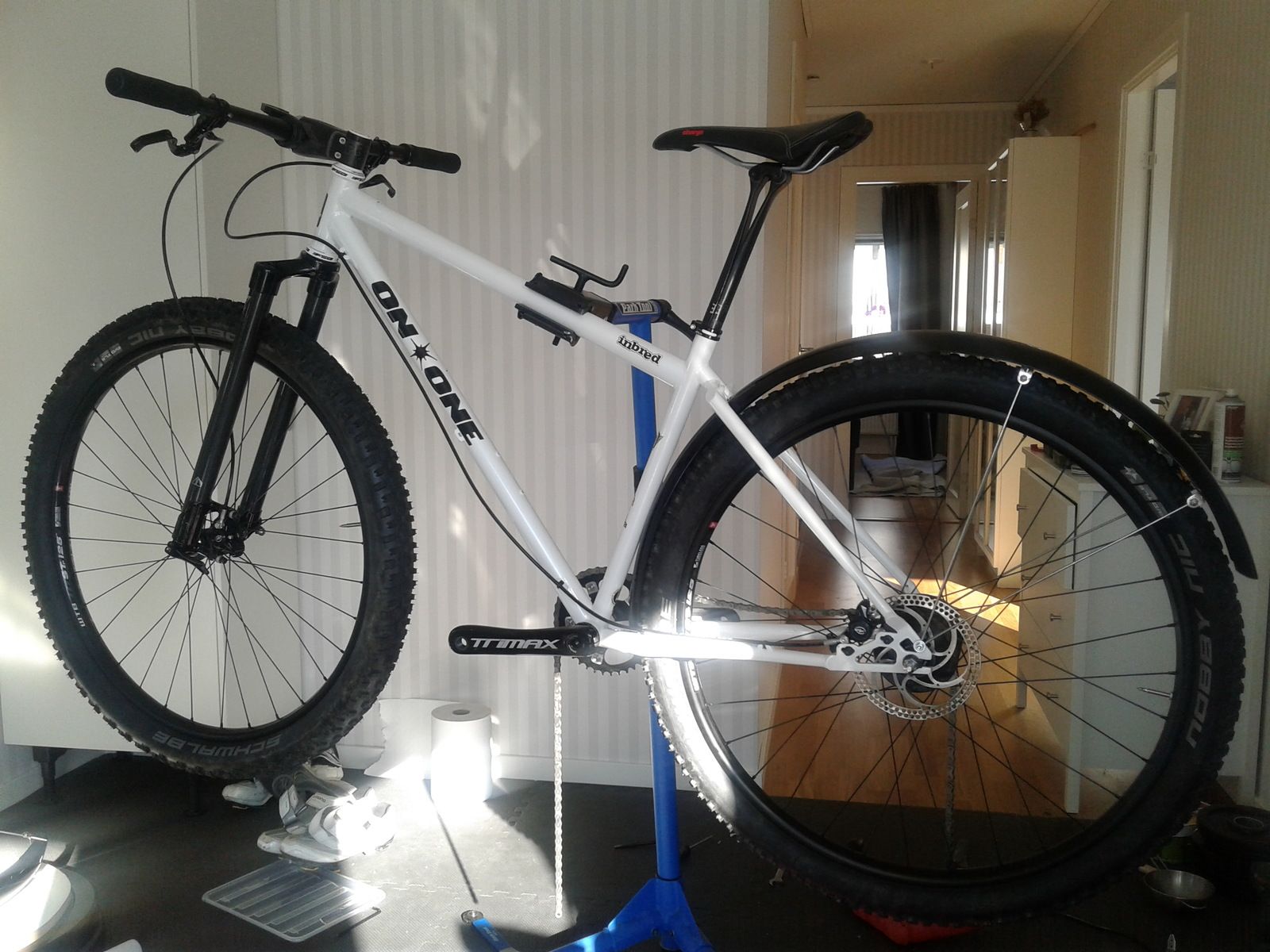

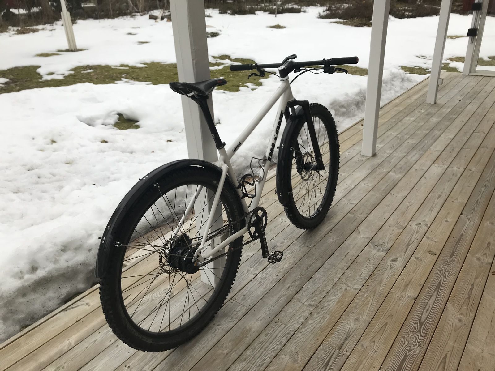

Paco sa:
Nu vill vi se fler bilder;)

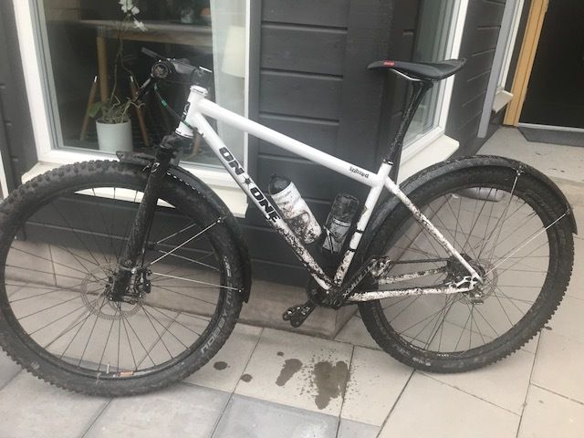

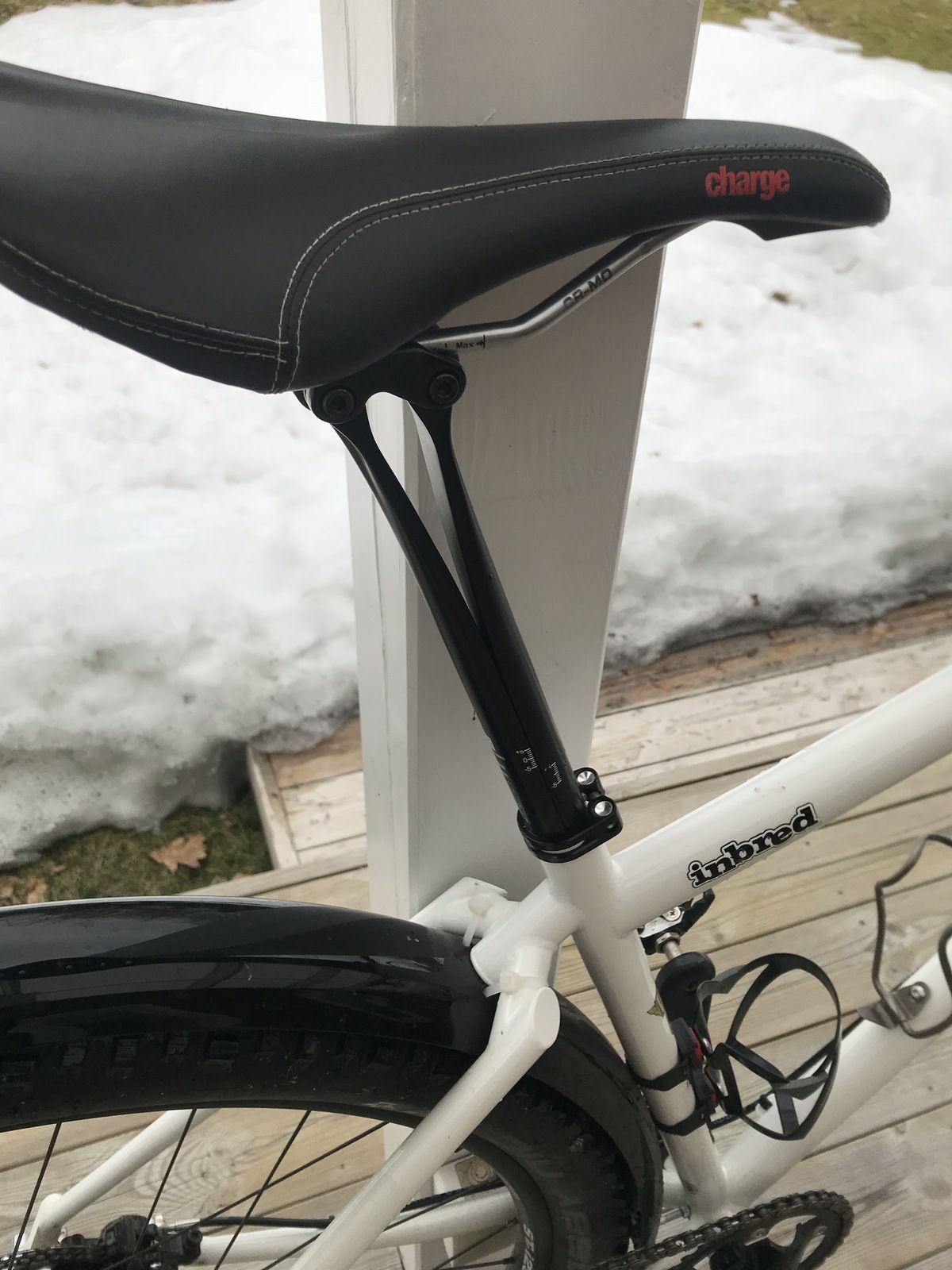

Okej då! Inte klar än men ni får hålla er tillgodo så länge :)

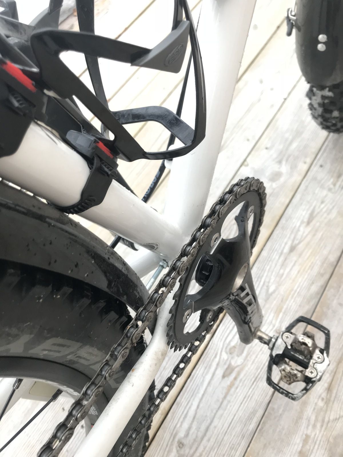

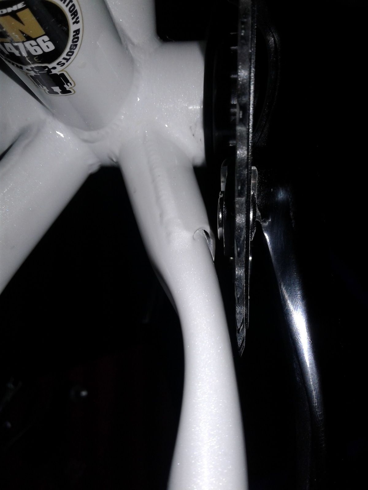

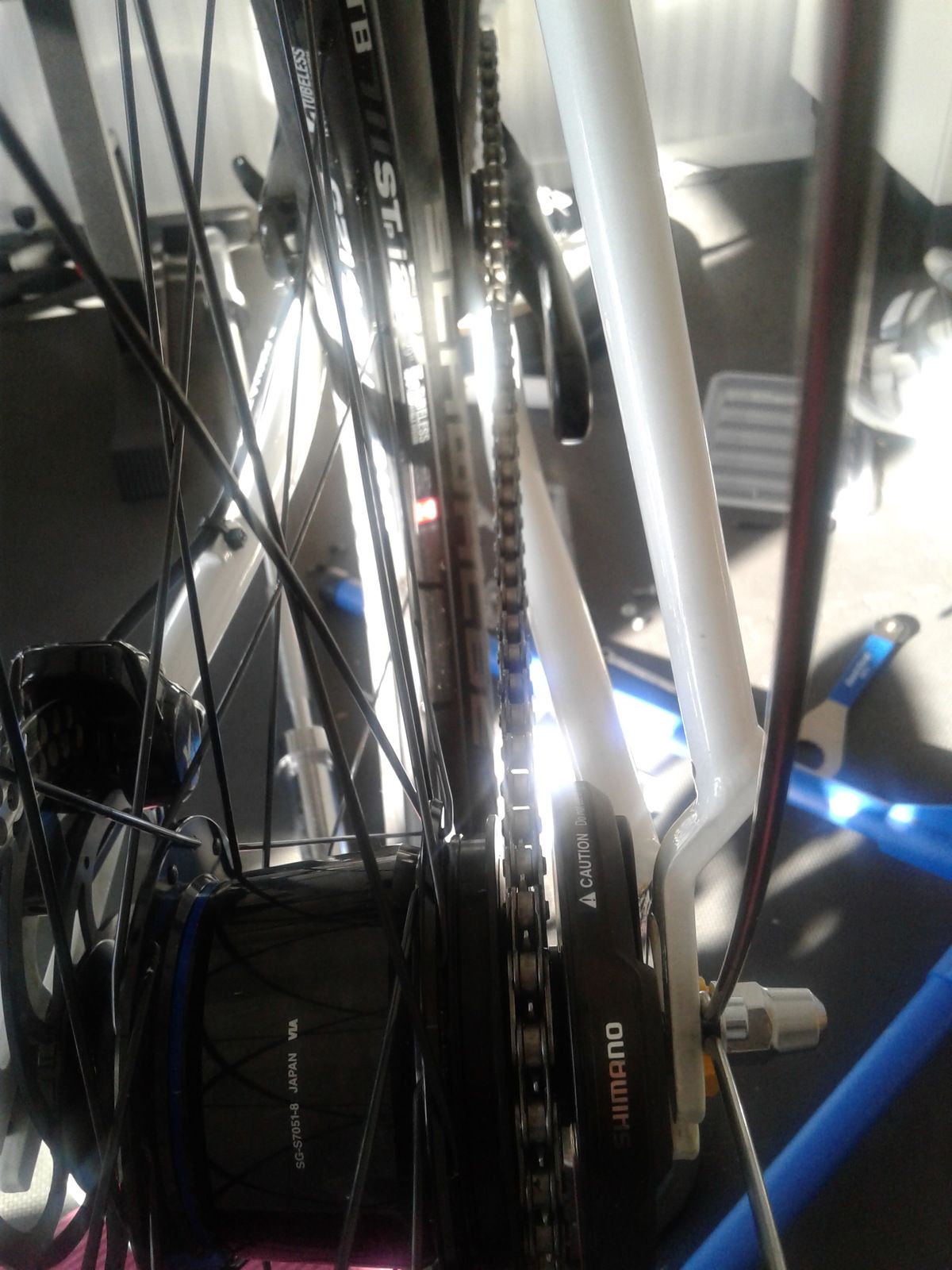

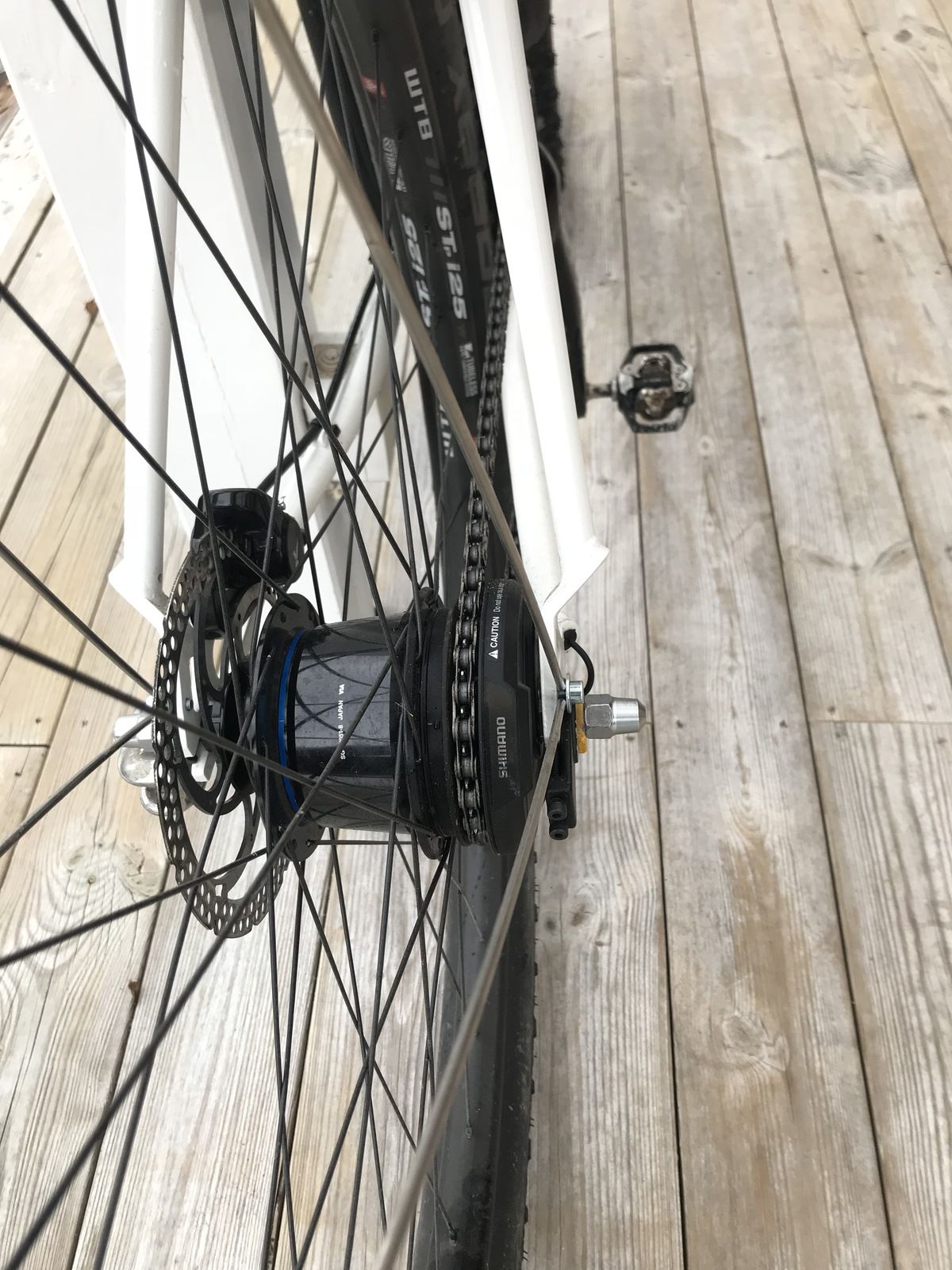

Kedjelinjen blev inte så bra. Ca 6mm fel. Kan inte flytta in klingan pga kedjestagen och drevet går inte att flytta ut eftersom motorn (di2) är ivägen. Funderar vidare på lösning..
Jannis sa:
Paco sa:
Är 6mm fel så illa då? Det borde ju fungera ändå även om det såklar är irriterande.
Funkar förstås utan problem, man får ju mkt snedare när man kör med kassett. Bara man håller kedjan spänd men inte tokspänd så märks det knappt. När man slipper ifrån bakväxeln och dessutom kan köra lite kraftigare kedja så kommer man undan med mindre underhåll, det märks väldigt tydligt när man byter åt andra hållet.
d_anders sa:
Bengt-re sa:
Har ringa erfarenheter av SS, 6mm kanske inte är så dåligt trots allt, tackar för inläggen!
Anders, hur mycket bör jag spänna? Läst något att en tum i spelrum är lagom, stämmer det?

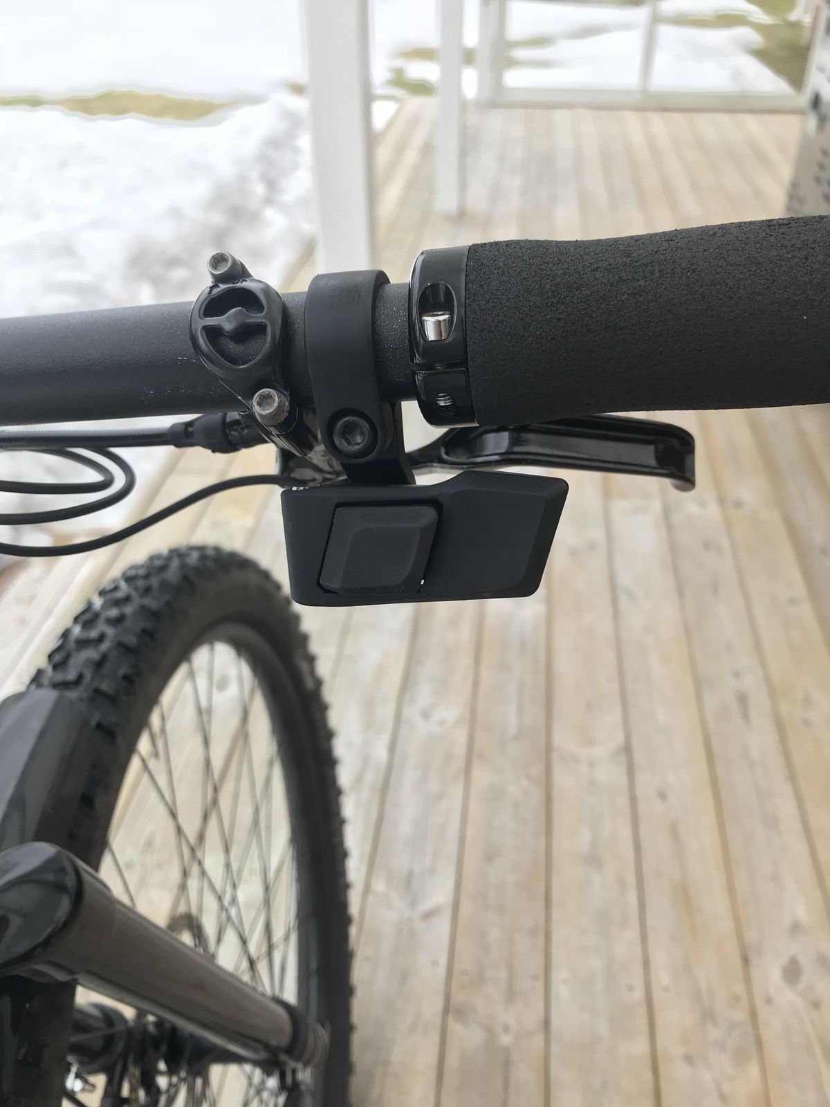

Nu har ett "riktigt" problem dykt upp.. Jag som trodde att vi skulle få en långtur ihop på tisdag.
Idag fick jag tag i min kompis batteri som han donerat till mig. Det är ett SM-BTR1 med BMR1-fäste (korta versionen). Kopplade ihop allt med hjulet i riktstället och det hände ingenting, ingen lampa lös, ingen växling hördes. Demonterade då mitt interna batteri (BT-DN110) från landsvägscykeln och monterade detta istället med framgång som följd.
Läst mig till att BMR1-fästet måste vara uppdaterat med v2.0 för att fungera med alfine di2.
Alternativ 1: Få tag i en PCE1-kabel för att uppdatera BMR1 till senaste programvaran. Kanske kan hitta någon här på happy som är villig att låna ut eller uppdatera batteriet eller så kanske någon LBS i Linköping gör det för en billig peng?
Alternativ 2: Köpa internt batteri för 1200kr (BT-DN110). Göra snygga kabeldragningar som tyvärr innefattar att borra 2 st hål i min nya ram.

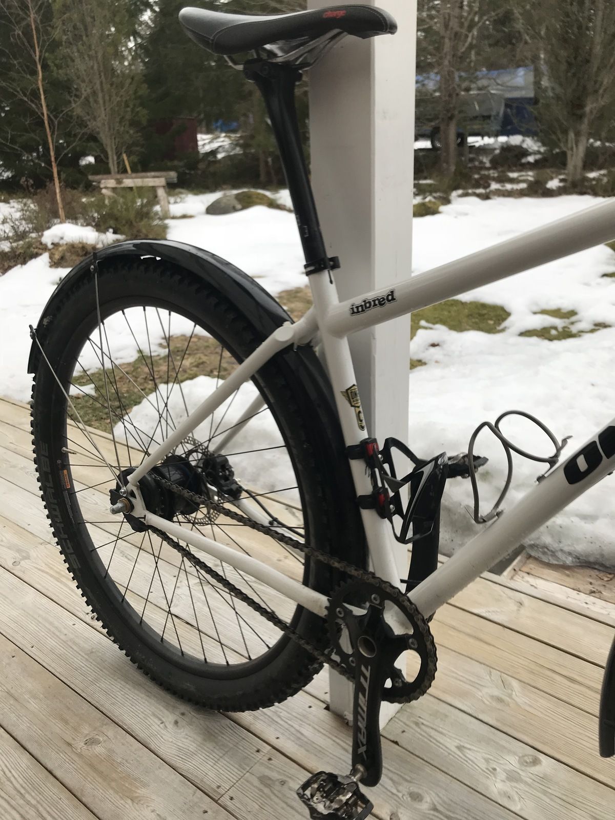

Inte det vackraste bygget men den uppfyller sin funktion det lilla jag + fru hunnit testa. Återkommer med mer info när jag kört mer (feber+bihåleinflammation som suttit kvar allt för länge..)

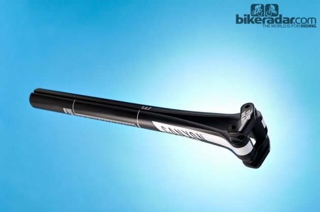

Det där blev ju bra! Verkar vara klokt valda komponenter. Det enda jag hade gjort annorlunda är längden på framskärmen - breda däck när det går lite fortare på slätt underlag lär ge er prickiga ansikten.

Bengt-re sa:
Snyggt!
Ja juste, bra uppmärksammat. Kört med liknande skärmlängd på andra cyklar men då var det inte 2.6” däck med grovt mönster. Ev så flyttar jag fram den och sätter en lång ego-lapp bak på framskärmen.
Snyggt bygge! Roligt när det byggs annat än typiska stigcyklar.
Jannis sa:
- Gissa vikten med schwalbe Nobby nic monterade (Ni vinner inget mindre än äran!)
Hmmmm. Stålram (väl?) och inte de lättaste/dyraste delarna förstår jag. Skärmar dessutom. Men 1x och stel gaffel borde ju hålla ner vikten. Jag gissar på 12.0kg inklusive pedaler.
Det var nog klokt att få några fler växlar att välja på. Men jag hade gärna fått ett utlåtande om automatix. Verkar ju som en smart och framförallt snygg lösning.

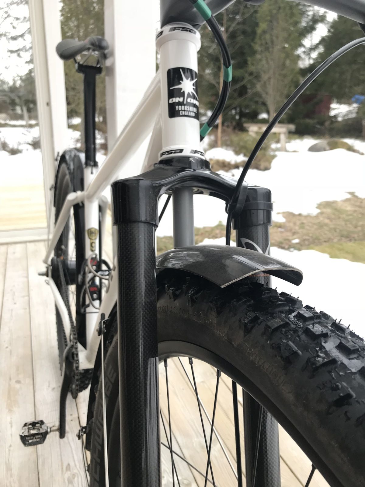

Hur har du fäst framskärmen i gaffeln i överkant? Ser grymt diskret ut jämfört med mitt eget ful-mek.
Kul att du gillar det :)
Jag uppskattade också ungefär 12kg, ack så fel jag hade :P 14.45kg inkl allt utom flaskor. Tror att däcken drar upp det ganska mycket, likaså "trail-pedalerna" och skärmarna. Tanken var dock aldrig att det skulle vara den snabbaste cykeln så det gör inte så mycket ändå.
Automatix-navet hade varit kul att testa. Antingen så säljer jag det eller så bygger jag något skoj, vi får se. I efterhand är jag rätt nöjd att jag valde alfine di2.
Framskärmen är fäst med en modifierad star-nut som är inbankad underifrån, därefter ett plaströr som mothåll för m6 bulten som fäster skärmen i gaffelröret (star-nut). Modifieringen av star-nutten är egentligen bara att den är sågad för att få större flänsar och därmed passa i det något mindre hål som är längst ner på exotic-gaffeln. Skärmarna blev faktiskt väldigt stabila. Fick tipset av babbar här på happy med star-nut och slangklämmor.
Det var ju fiffigt! Ska se om jag kan få till något liknande. Passar ju bra att göra nu när det ändå är dags för sommardäck och vårrengöring.

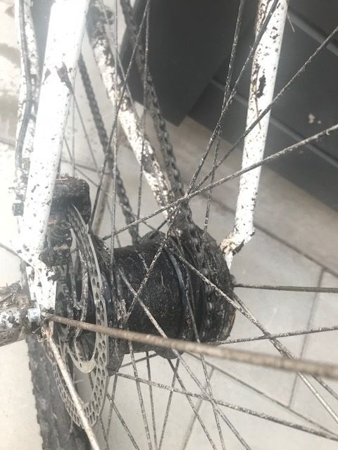

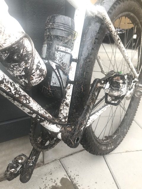

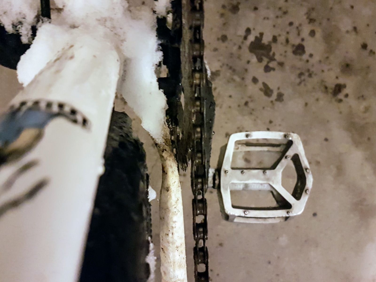

Nu har jag äntligen kommit ut på stigen och fick en testtur på 2h. Det jag uppmärksammade först var hur kapabel den helstela cykeln ändå var. Förväntade mig en cykel som var något svårcyklad i teknisk terräng, så var dock inte fallet. Visst gick det långsammare men jag tog mig igenom samma hinder som jag gör med min 29" FS, dock något tröttare i armarna efteråt. Tror att den är kapabel till detta mycket tack vare schwalbe NN 2.6" + 2.35", dessa däck gifter sig med cykeln (tunga och slöa men rullar på med bra grepp när man väl fått upp farten). Gaffelvinkeln på 69.5 grader hjälper nog också till (pga längre gaffel och högre framhjul ändrades vinkeln från 71 grader).
Alfine di2:
Härlig känsla i växlingen. Spökväxlat någon gång men inget som stör än så länge, får se ifall jag orkar finjustera i datorn senare. Trevligt att kunna växla utan att trampa, faktiskt lite behövligt under dagens före som stundtals liknade trial med all is och snö som låg kvar i norr-läge. Går att växla med lätt tryck på pedalerna men direkt det blir uppför så måste man släppa av på trycket en kort stund. PoE går inte att mäta då den inte har några "hack" men känslan är att den svarar direkt vid igång-tramp. Det allra trevligaste är såklart att den fungerar likadant den första timmen som den andra. En utanpåliggande växel hade börjat strula rätt omgående i dagens före.
Sammanfattningsvis så överträffade cykeln mina förväntningar. 9 av 10 får den av mig som enfaldig domare :P En 10a hade den fått ifall den vägde något kilo mindre. 14,45kg är tungt att få upp på mina höga bil.

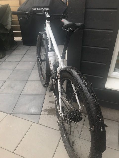

Som ni ser så behövs en bredare framskärm för att skydda optimalt. Någon som vet vart man kan få tag i framskärm bredare än 65mm?
Skaffar du en skärm som skyddar optimalt tror jag att du kommer få problem med lera mellan däck och skärm samt att den slår i marken.
Min helstela inbread 26” som jag byggde typ 2004 har senaste åren gått som pendlings cykel. Blir sugen på att släppa ut den i skogen igen. Även jag tyckte att stor luftkammare kompenserade för avsaknaden av dämpning

Babbar sa:
Angående bättre skydd från framskärmen tror jag du vill satsa på en förlängning av den du har. Kolla in http://www.mgagnon.net/velo/garde-boue.en.php för inspiration. Jag har köpt gummi matta (från https://www.mattvaruhuset.se/ vid Bromma flygplats) som funkat perfekt.
Det syns tydligt att framstänkan är alldeles för kort för att slippa stänk enligt bilden. Montera en rejäl och lagom böjbar stänklapp för att slippa slafs, tjafs och kladd upp på diagonalrör och vevparti m.m.
