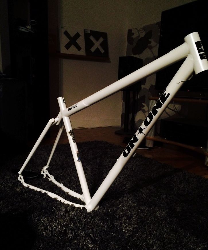

Tjena, det äntligen blivit dags för mig att bygga ihop en första cykel. Har surfat runt dagligen på happy ett par år men knappt skrivit något alls. Det senaste året har jag varit ruggigt sugen på en MTB men inte kommit till skott och nu har jag också övertygat mig själv med att vänta med att köpa en lite mer seriös cykel då jag studerar och känner att kostnaderna som uppstår om jag skulle köra MTB nog skulle vara svår att hålla nere. Det är ju inte direkt slut efter att man köpt en cykel.
Annars cyklas det landsväg men har nu alltså skaffat en On One Inbred 29a singlespeed. Tanken med cykeln är att ha den som en lite allt i allo. Lite cykla till skola, affären, lite skog etc. (främsta anledningen kan nog vara att jag helt enkelt har vart jävligt sugen ett bra tag på att bygga ihop en egen cykel...)

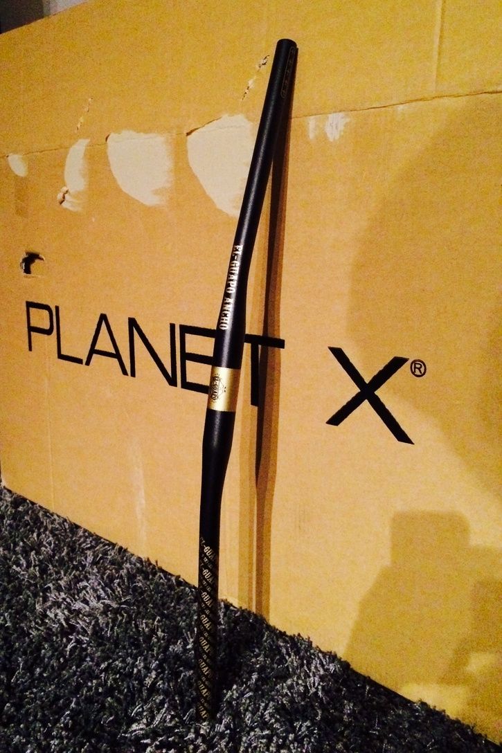

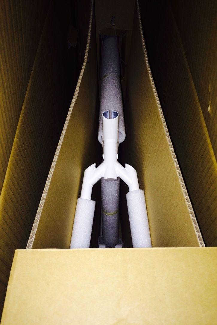

On One kör en deal nu där man kan plocka ihop ett gäng (halvtaskiga) prylar till en ram och få dessa "på köpet". Styre, handtag, stam, stolpe, headset, sadel, klämma och spacer. Pundet är ju inte riktigt på den nivån man vill men jag slog till i vilket fall.
Beställning gjordes Måndag och 7kg paket framme i Jönköping på Fredag. Snabbare än förväntat. Man har ju hört lite olika historier om företaget...

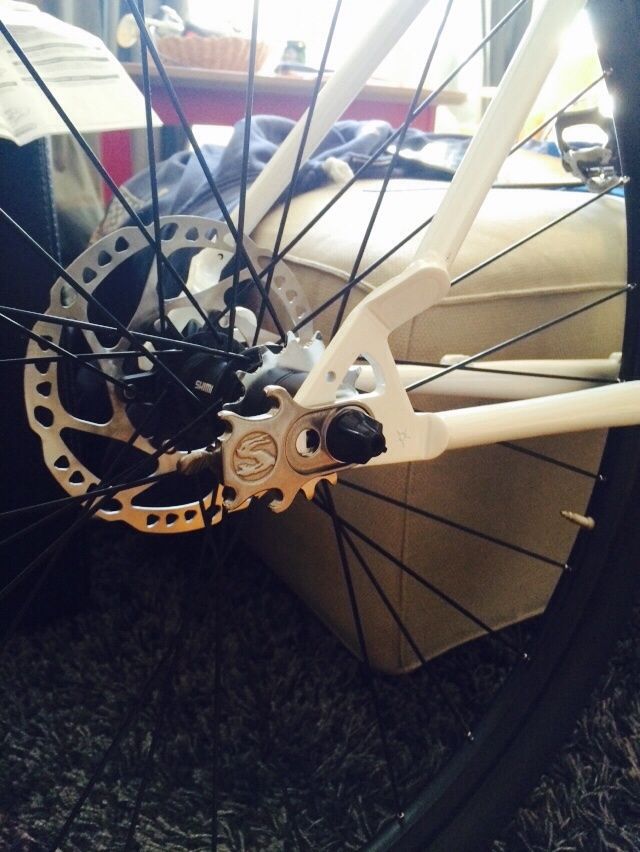

nope, horisontala dropouts.
Spacers finns redan.
Kedjesträckare eller växelfunderingar behöver jag inte ha. än... Tack för ansträngningen ändå kungen.

bojsänke skrev:
> Fast här finns väl inget växelöra att hänga
> kedjesträckare i?
Jo, det tror jag. Inte är väl det där SS-varianten? Den ser ut att ha genomgående axel vilket talar mot horisontella dropouts.
Rätta mig gärna om jag har fel :)
Edit: rättad ^^

Det är nog bara plastpinnen som sitter där vid leverans för att inte trycka ihop bakgaffeln. Däremot så finns det varianter med horisontella dropouts och växelfäste. jag hade en sån förut.

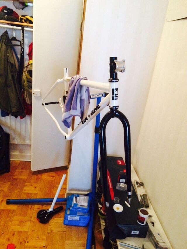

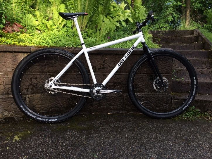

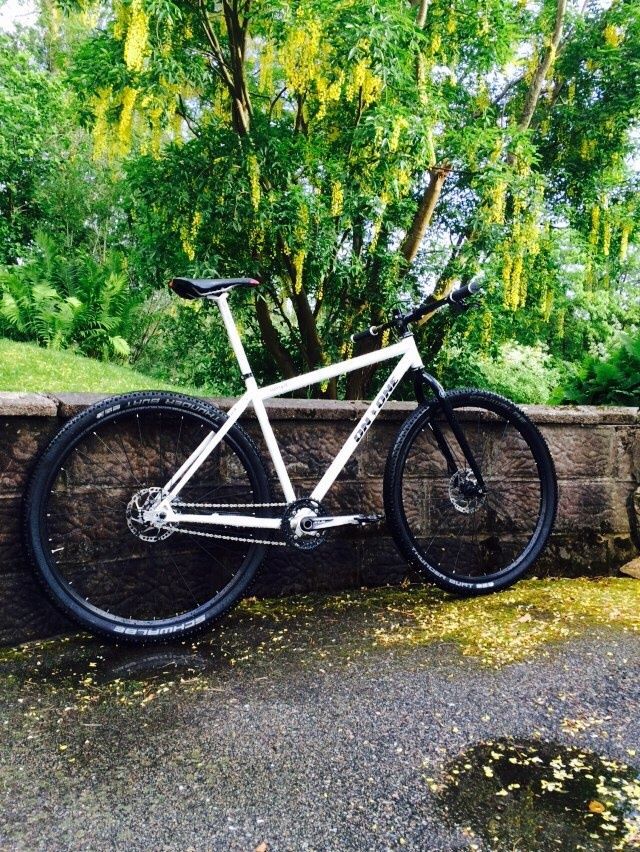

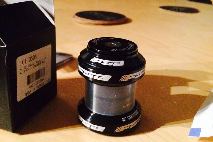

Hepp, cykeln har varit cykelbar sen ett bra tag tillbaks.
Stötte väl på lite patrull vid ditpressande av crown race och sedan vart det lite gängpaj vid vevlagret. Men tillslut så fick jag ihop den till något som liknade min vision. Jag valde de enkla Shimanohjulen och en chaintug från Surly (inklusive kapsylöppnare)
När väl cykeln gick att cykla på så infann sig en viss lathet så ett par saker är fortf öppna. Stötte bland annat på problem vid montering av frambromsen. Har inte orkat kolla upp vad problemet är men hoppas att det bara är fel adapter. För stadscykling duger det med bakbroms... Nu när jag har röjt runt på stig de senaste dagarna så har dock frambroms saknats rejält.
Sedan så märkte jag ju rätt snabbt att jag behövde kortare gängbultar för att kunna köra endast mellanklingan fram så där har helt enkelt storklingan fått vara kvar. Inte sexigt men det funkar så har inte känt att jag haft behov av att fixa det. (Man är ju trots allt student). Känner att utväxlingen är lite för lätt så det blir väl trots allt ett byte i sommar.
Som Inaveln ser ut nu:
Tack för råden! Ber på förhand ursäkt för att/om bilderna hamnar snett och för den mediokra bildkvalitén.
