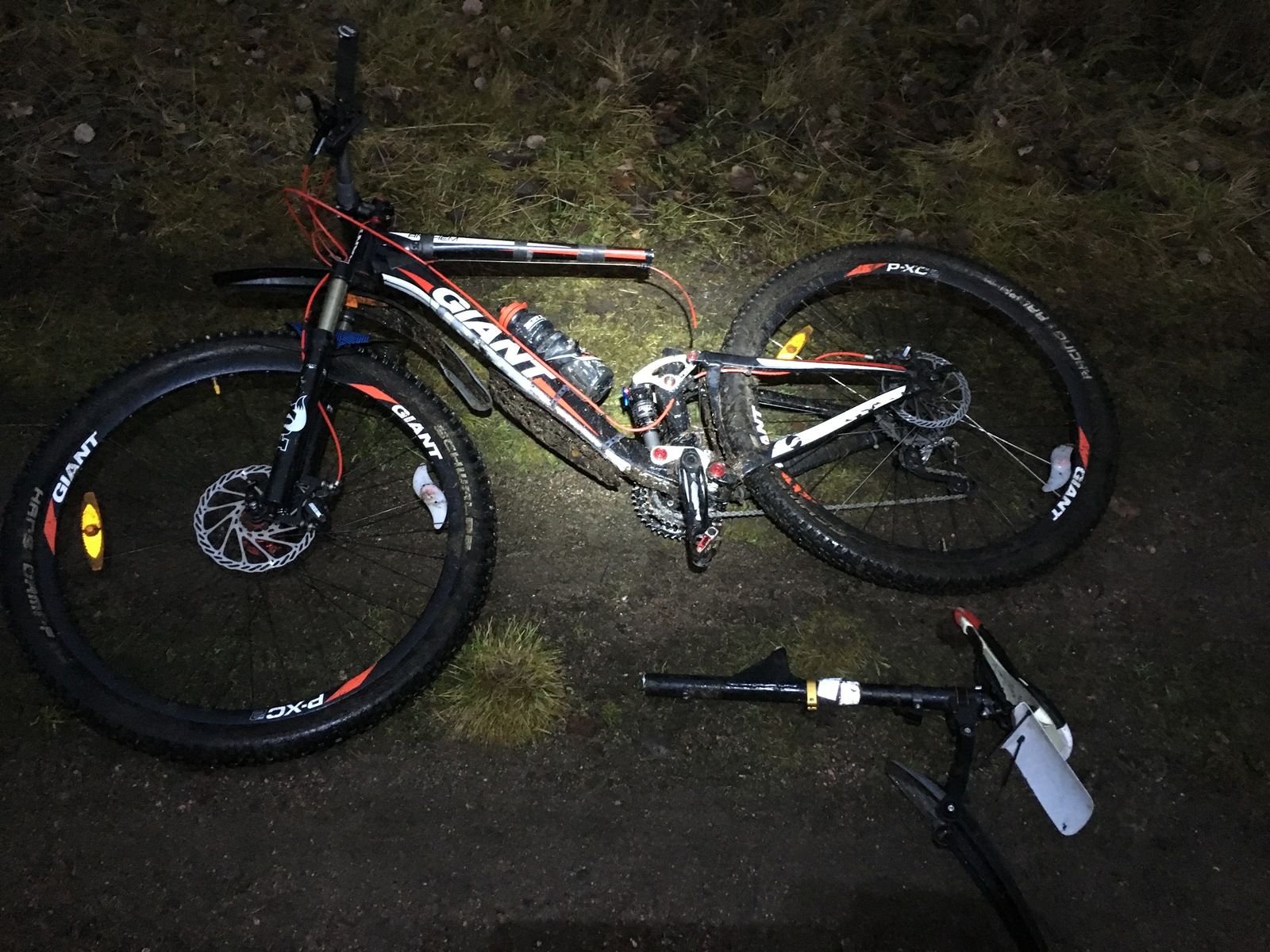

Det började lite oväntat med att min härliga Antehm gick sönder, beyond repair, tyvärr.
Den är välvårdad och i övrigt bra skick, planerar att hitta ny ram och flytta över delarna som är bra och eventuellt uppgradera lite.

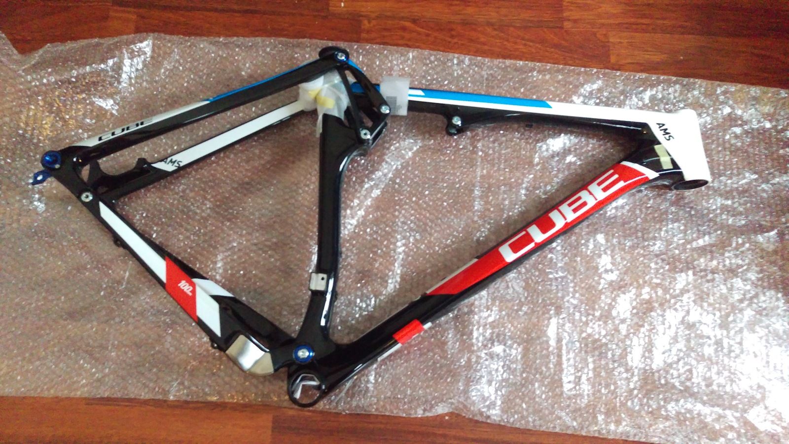

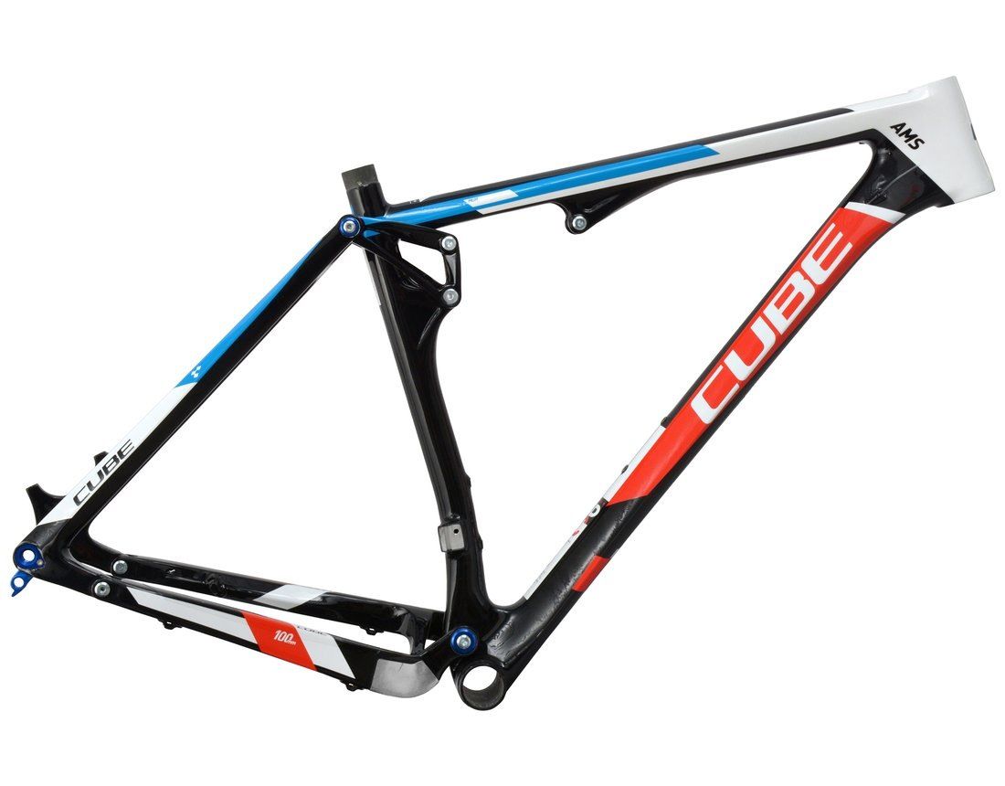

Har en HT men gillar mest FS, tror på att bygga men inte att sälja. Bra tips på Cube, jag har tittat lite på morgonen hittade en FS Cube AMS 100 Super HPC SL 29 ram, den skulle kunna funka att flytta över delarna till med lite kompletteringar, det skulle kunna bli riktigt bra tror jag, satt och kollade vikterna på mina delar jag har och flyttar jag över allt rakt av så skulle det kunna bli en ca 11,4kg FS och med några lätta uppgraderingar så skulle man komma ner under 11kg.

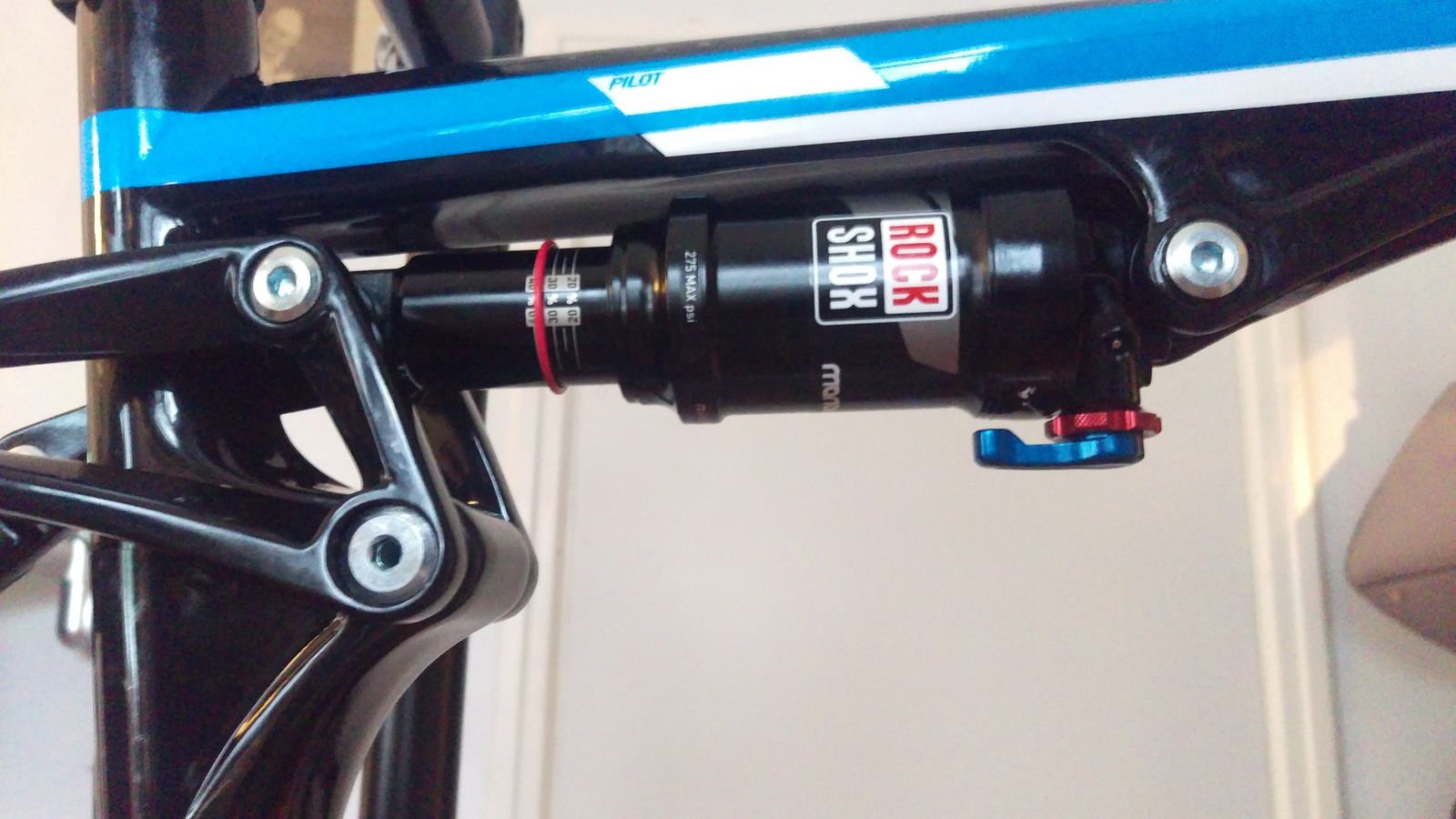

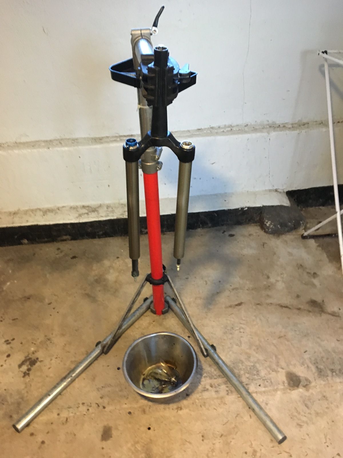

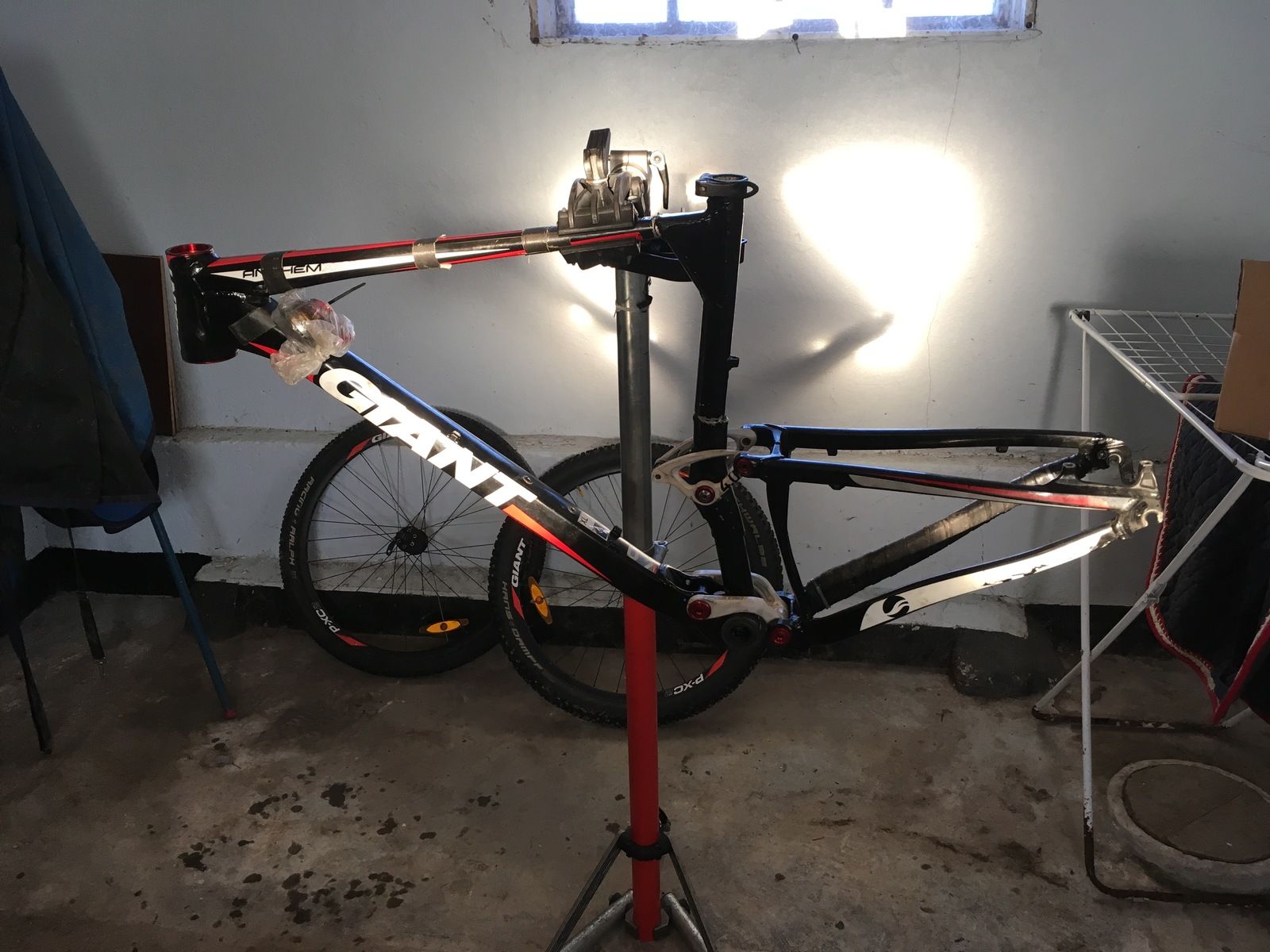

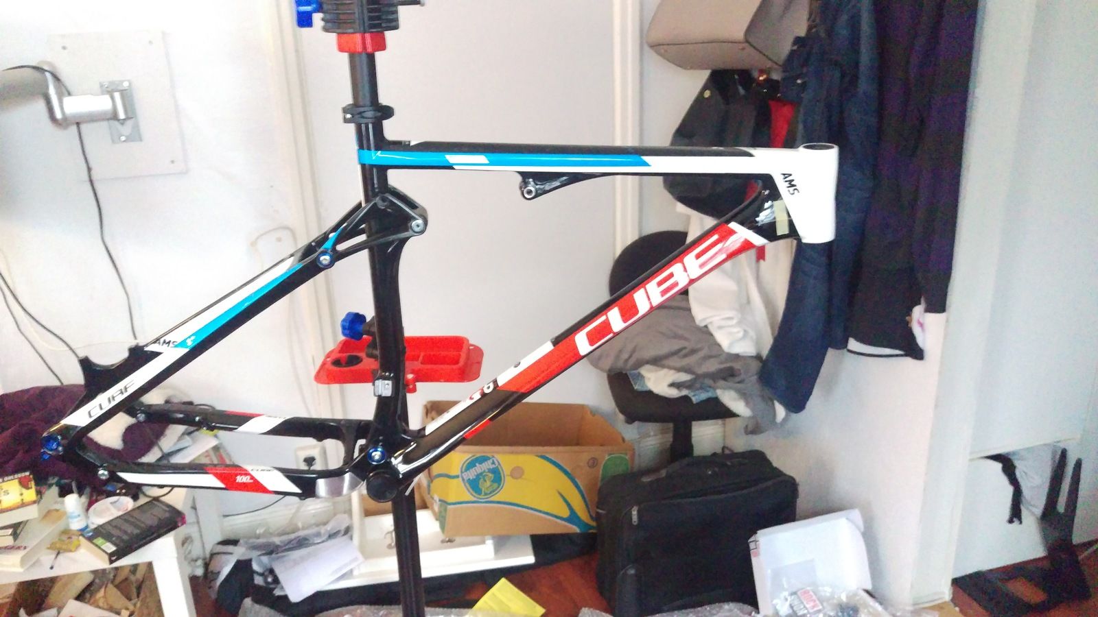

Tack, ska bli kul :) med lite tur så är Julhelgen räddad med en trevlig byggsats i skala 1:1, ska börja med att strippa ner den gamla samt göra en dämparservice imorgon.

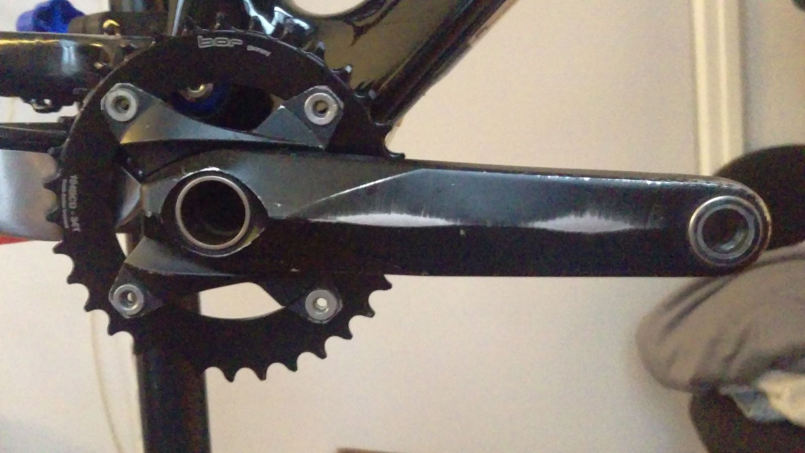

Det blev en oplanerad Eagle uppgradering oxå :), skiftar om hjul på mina andra cyklar, ny body, kasett och reglage, har ett överblivet Shimano XT HTII vevparti, köpte till ett 34 framdrev som är Eagle kompatibelt, blir intressant att prova.

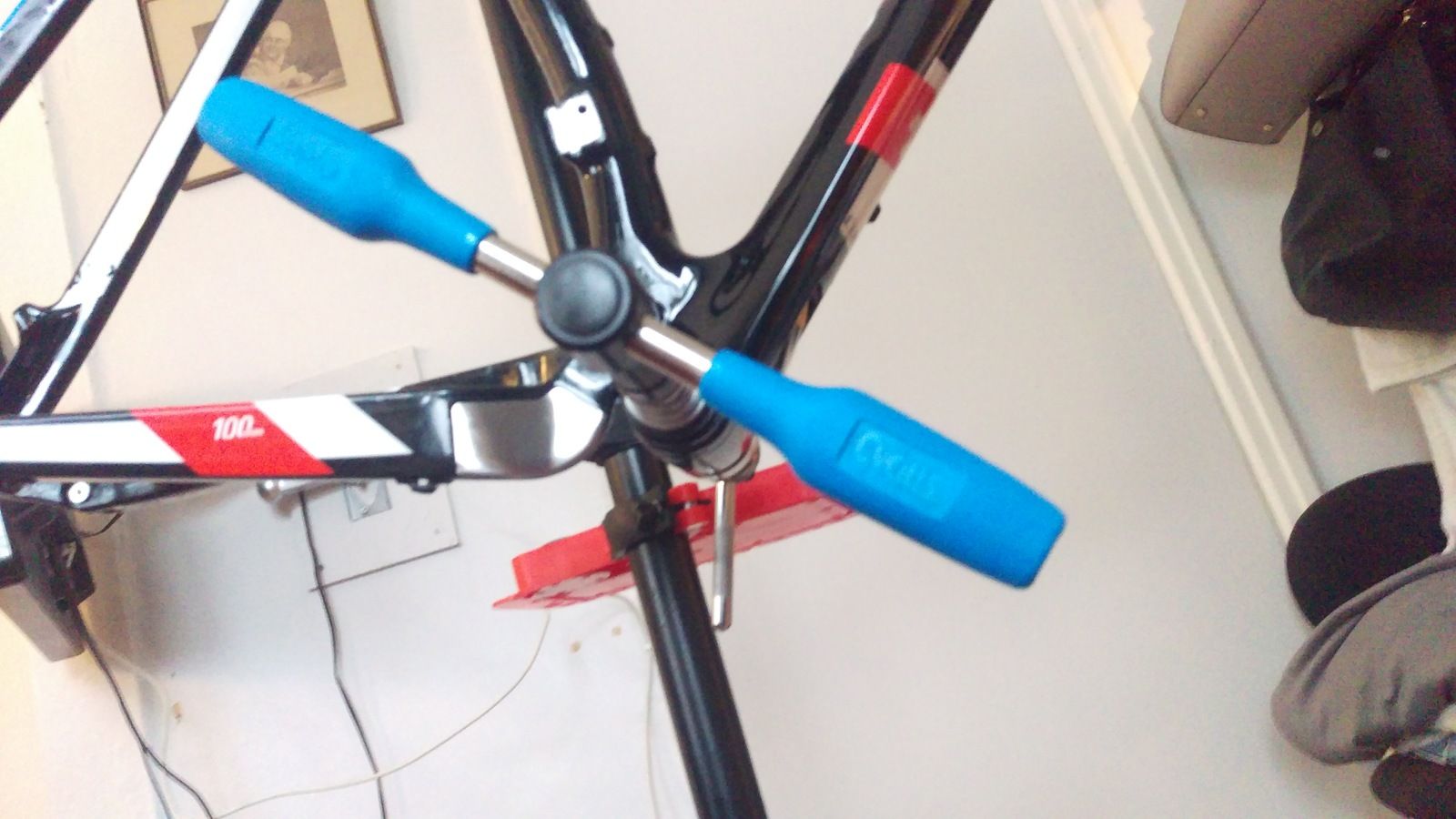

Provar nya pressen, för att pressa i lager, viss skillnad mot gängad stång och plankor :)

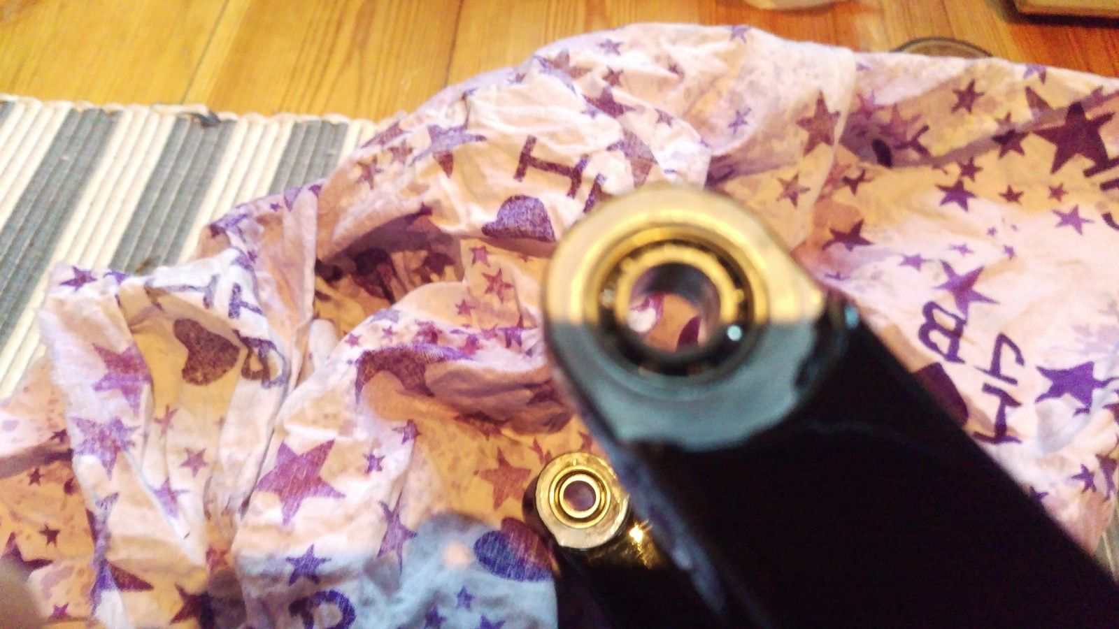

Plockade ner bakswingen och fettade in lagren, det var väldigt lite fett i dom :( men nu så är dom glada :), bilden visar lagren med tätningen bortplockade.

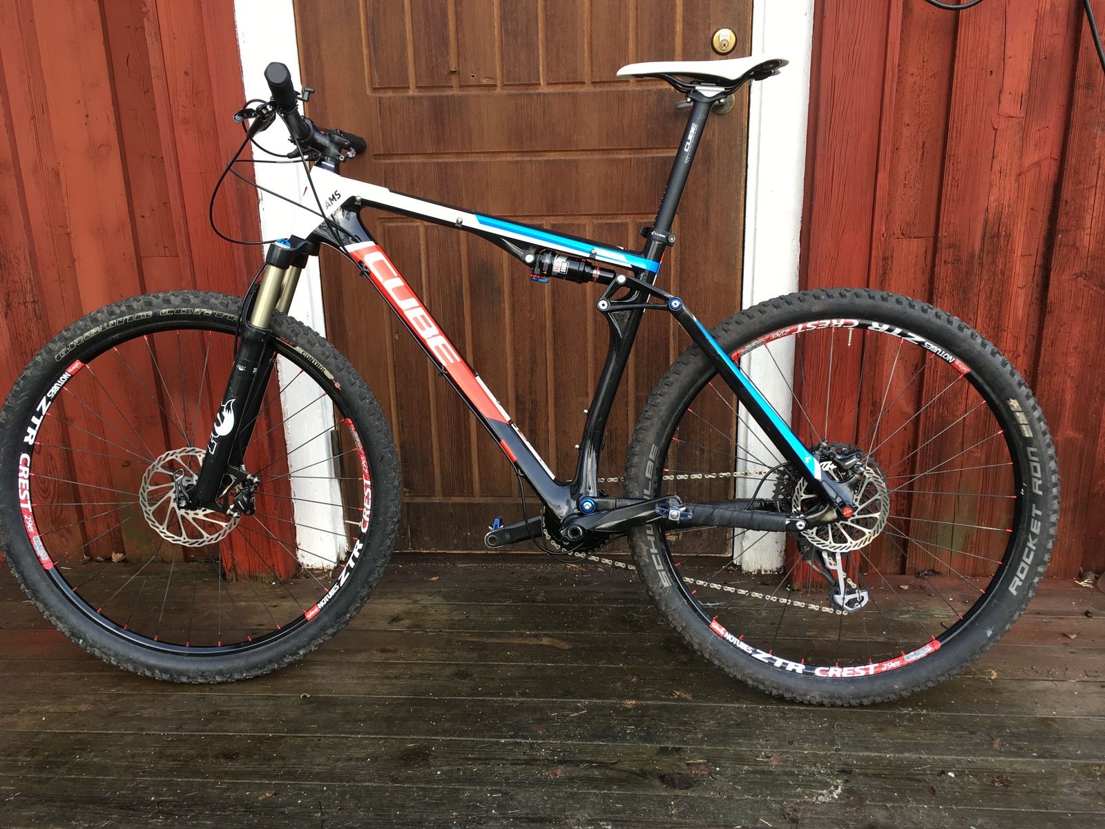

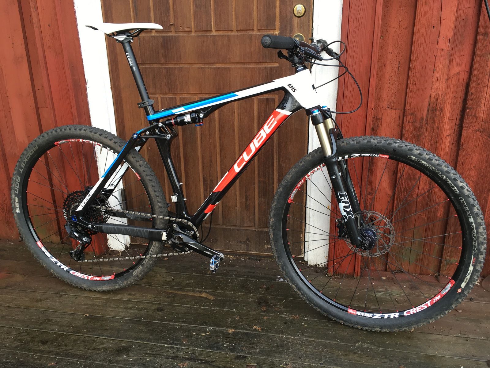

Och slutresultatet, med komponenter omfördelade från mina andra cyklar, tror att detta blir en riktigt kul bekantskap.

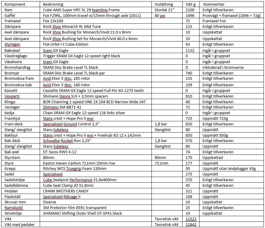

Här är en summering av alla delar med vikter mm.
Anthem vägde 13,3kg med pedaler mm detta bygge blev ca 1,5kg lättare :) dock med lite andra komponenter.
