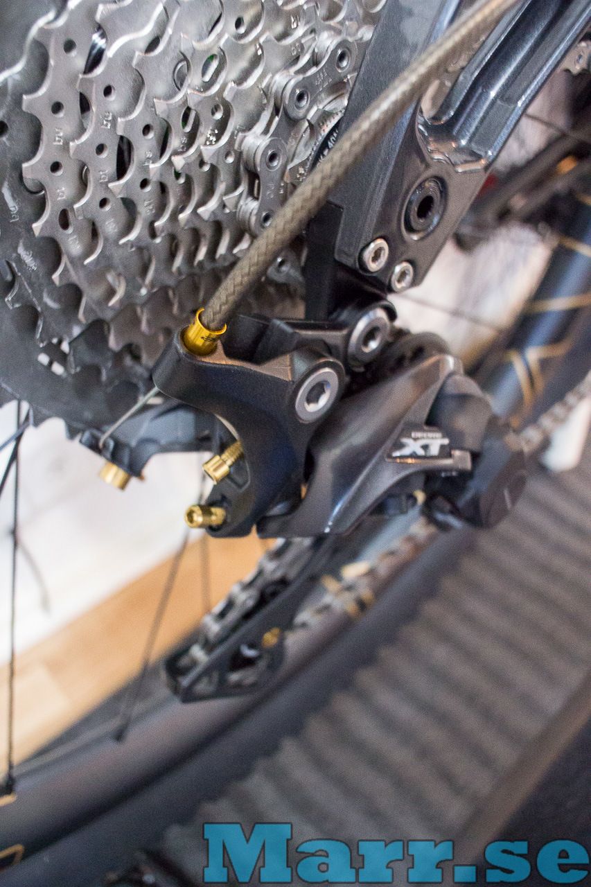

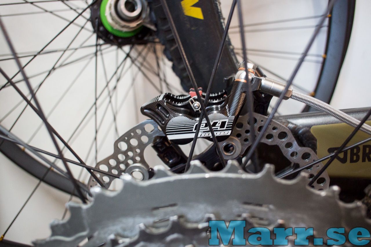

Måste ta tag i bakbromsen, drar mig lite för det. Inte många fördelar med invärtes dragning.
Jag trodde britter hade vett nog att undvika sånt med sitt klimat..
Bara på bostäderna de drar allt på utsidan...

Det blir så fint, så fint! Kul att bromshöljena verkar passa ändå
Njaa säger jag, har bara halva gummidutten kvar. Möjligen om man delat slangen vid oket också, så man kunde trä slangen på andra hållet, så hade det kanske gått.

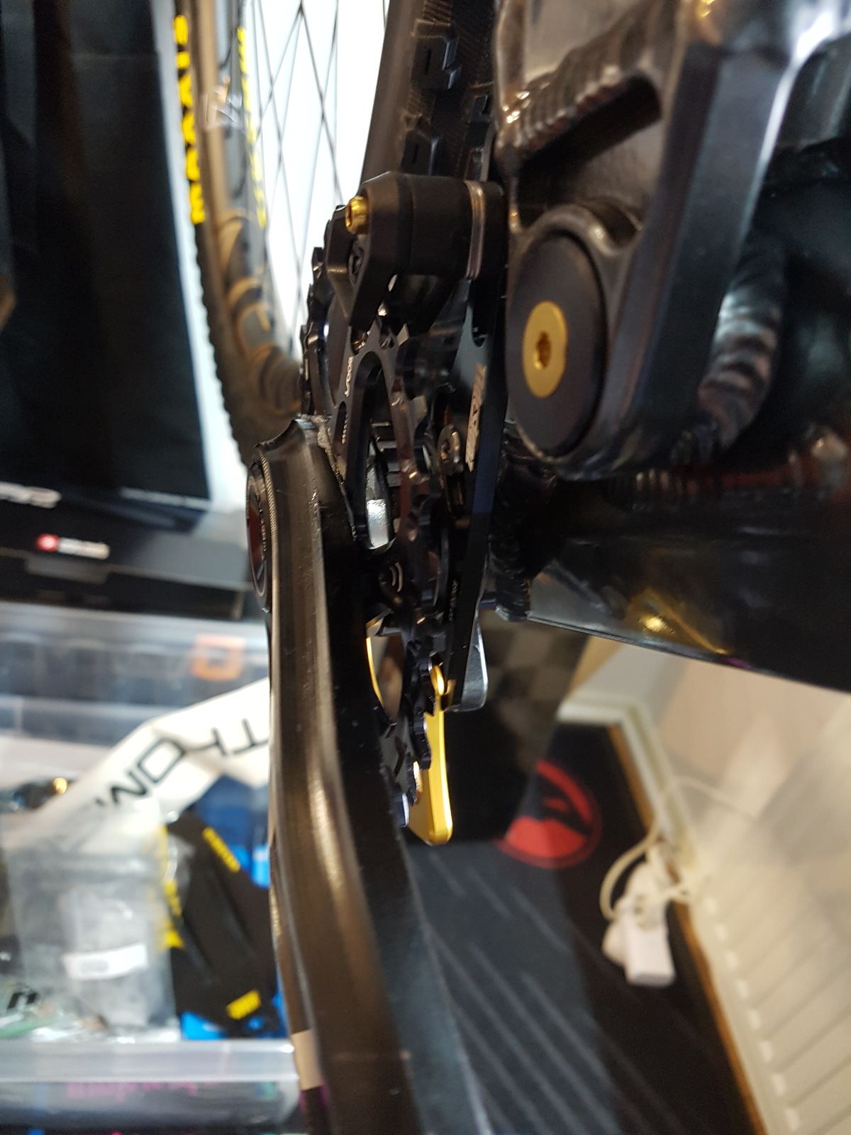

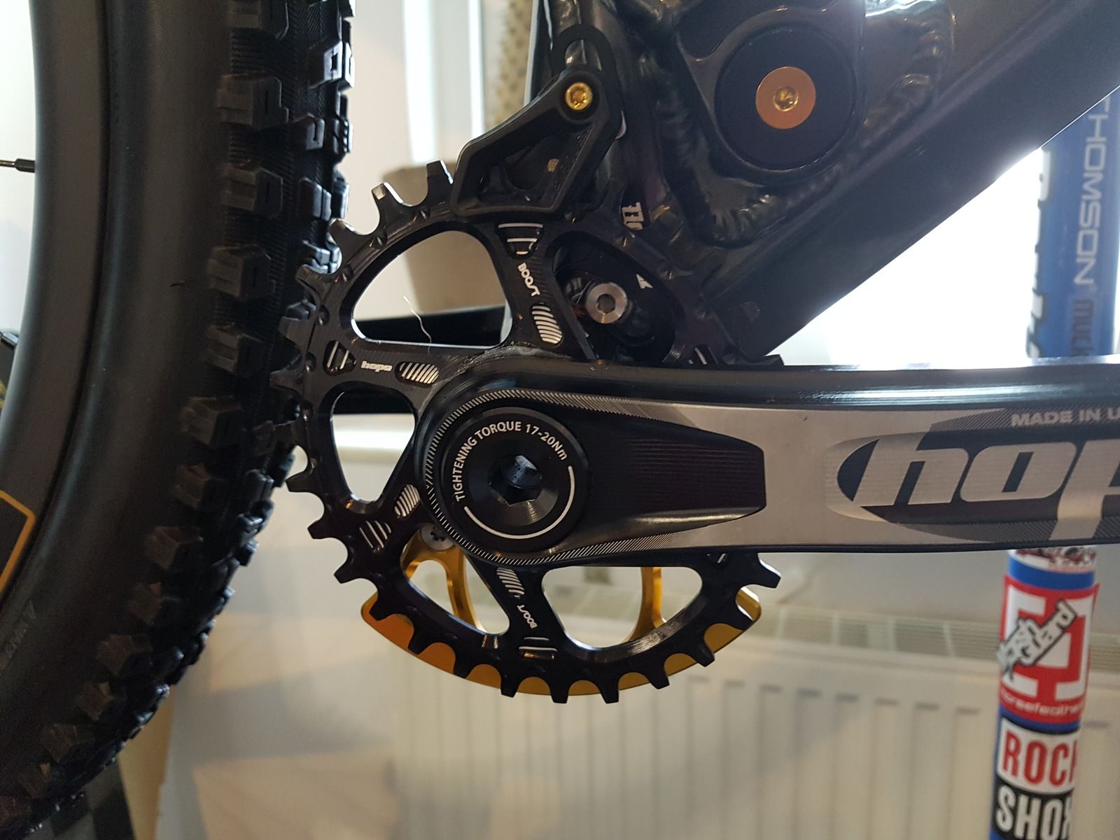

[Byggtråd] Örange Stage 5

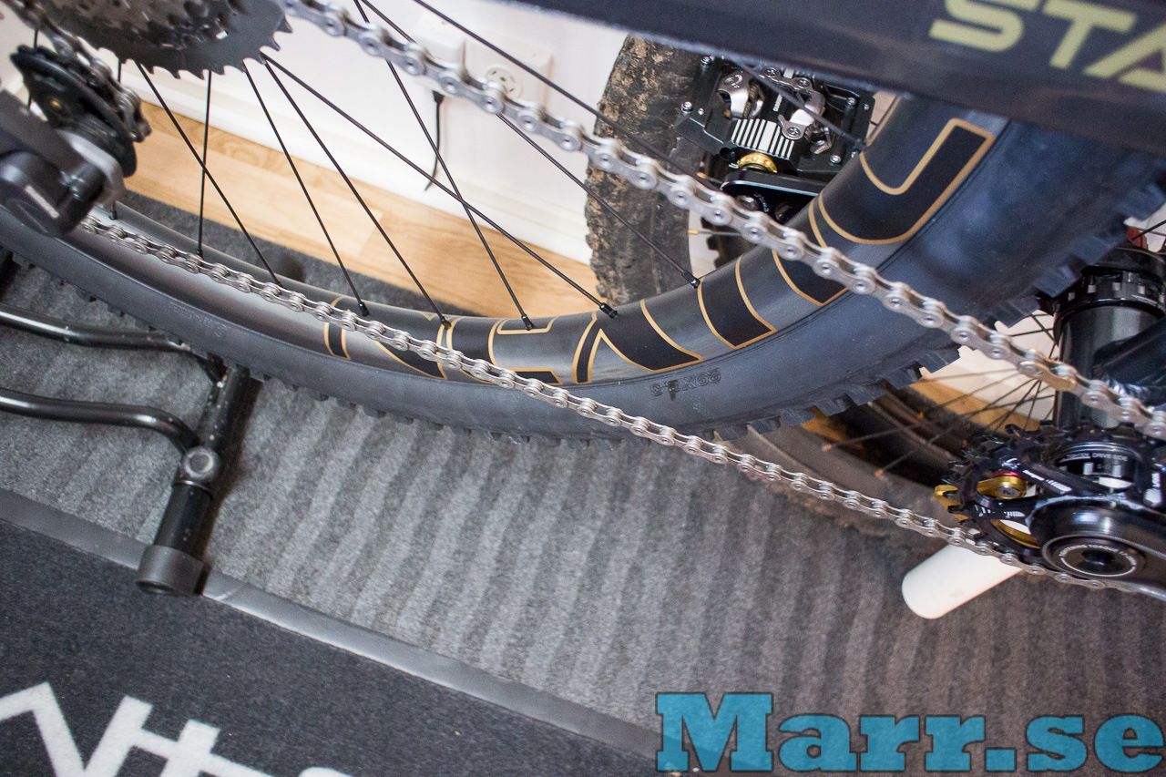

Lite miffo iscg05. Fästöronen är väldigt långt ifrån drevet. Aldrig sett något liknande.
De översta hålet var dessutom väldigt grunt, så fick såga av skruven några mm.
Samt shimsa ut allting en väldig massa.

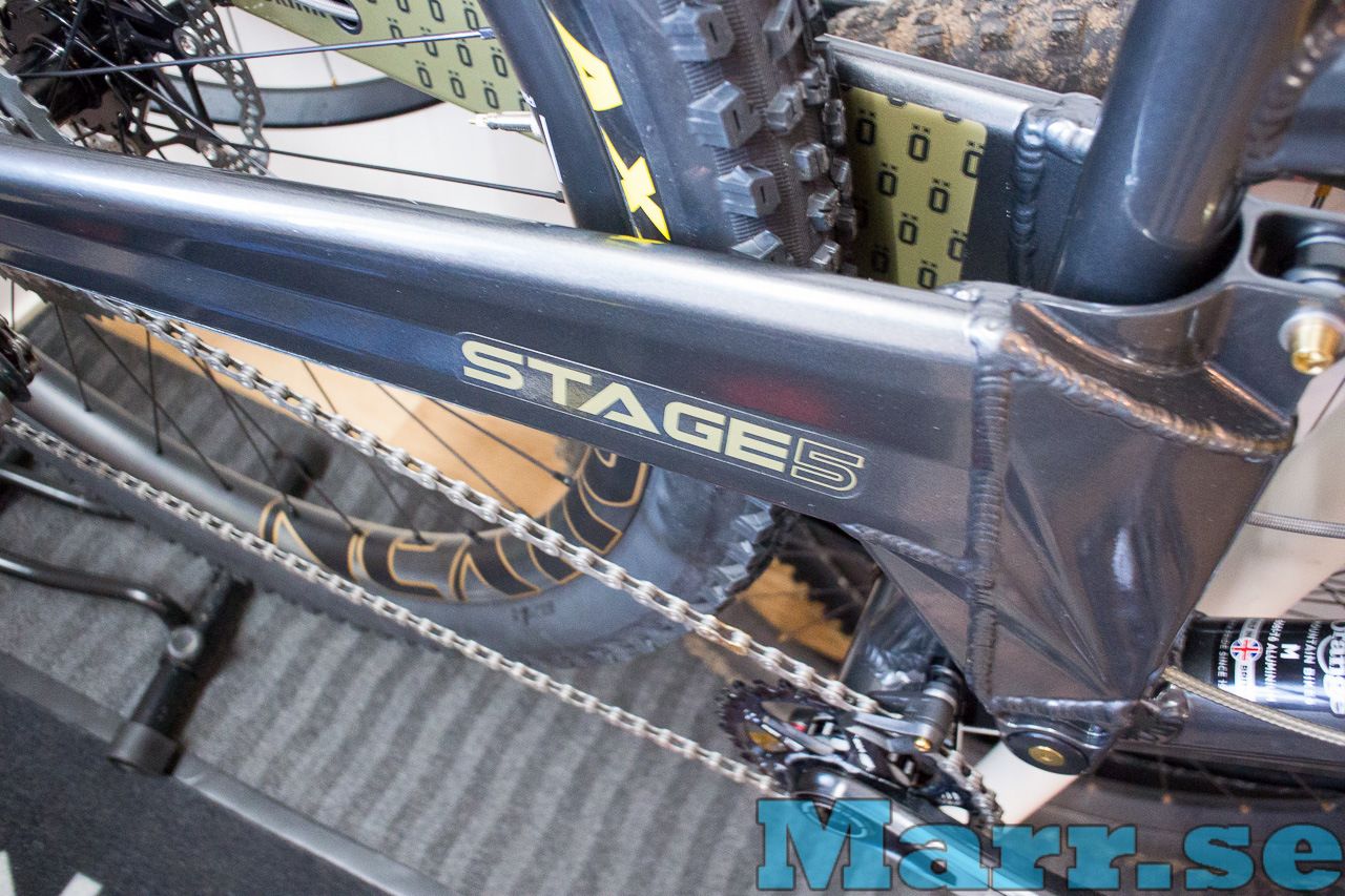

Det är däremot ditt bygge som gör vikten och inte ramen. Ramen lär ju vara lätt. Att bygga hojen med kolfiberhjul som väger 2 kg och stålomspunna bromsslangar samtidigt som man byter ur skruvar mot titan kanske inte är helt rationellt...

Ptja, en coil väger såklart en del. Slangarna är nog försumbara. Hjulen ska förhoppningsvis hålla, de är lättare än mina aluhjul.
Anledningen att jag har titan skruv är främst för att slippa ytrosten, samt att jag tycker de blev snyggt.

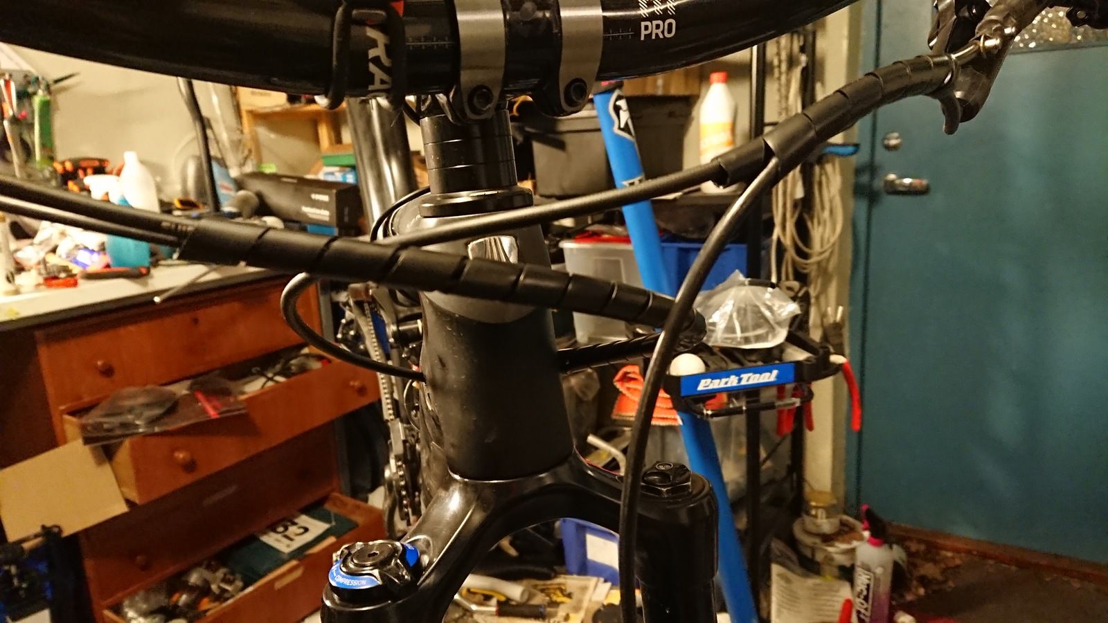

Ska nog kapa bromsslangen/växelhöljet några cm till, vågade inte gå för hårt åt det i början.
Bromsarna ska luftas med.
Gnatt macken.

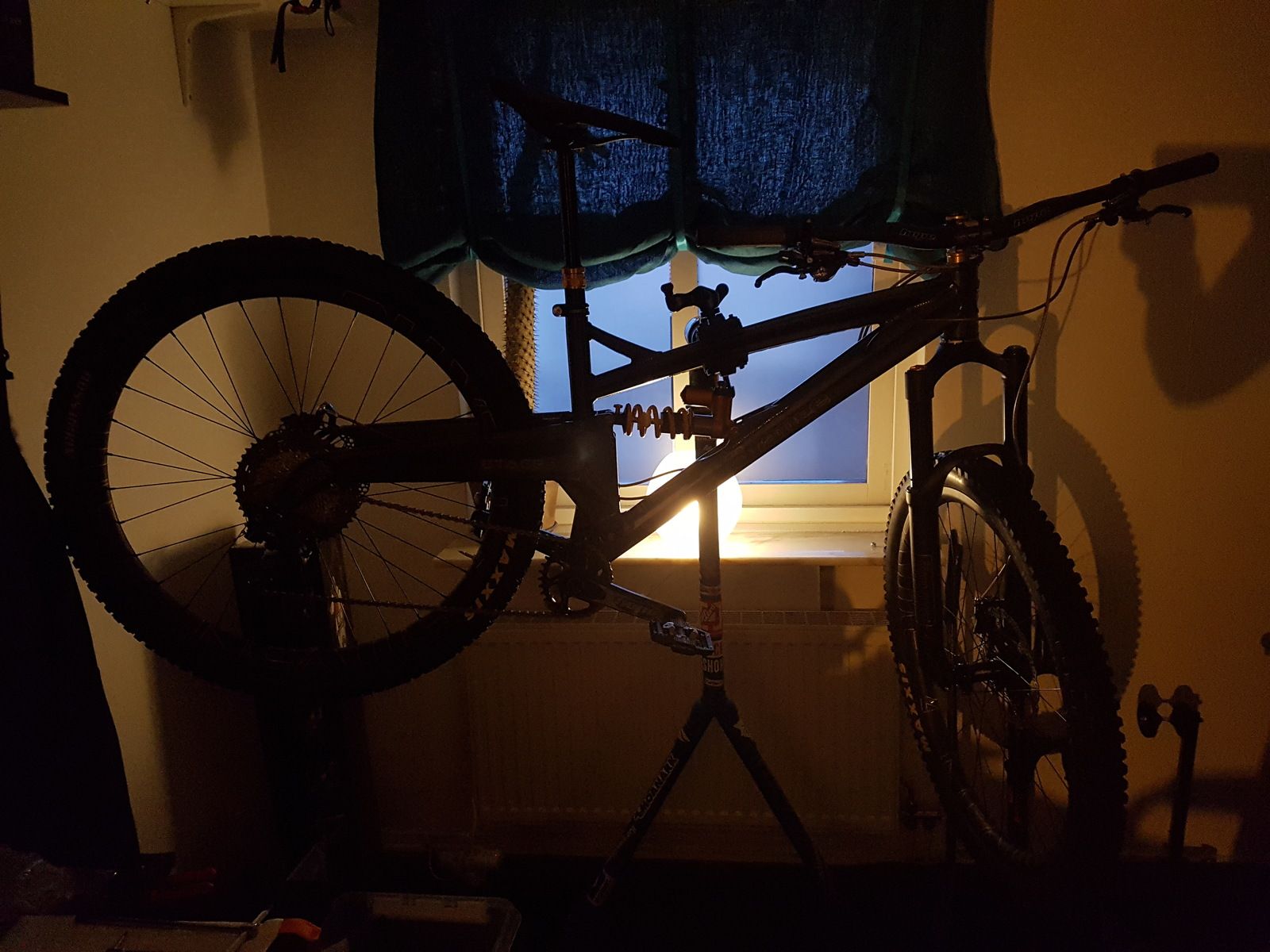

Det finns väl inget anledning till att vara rationell, men det kan ju vara bra att veta att Orange kan vara aslätta om man vill det. 14,6 kg inte heller speciellt tugnt för en 29a med coil.
Jag gick och vägde min Five och den är lite under 14 kg. Då har jag kralliga hjul, Renthal Fatbar, DH-hucknorris, Mallet DH osv... Min förra Five fick jag ner under 13 kg ganska lätt när jag försökte banta den. Då var det inte heller en massa kofiber eller så.

Jag är helnöjd. Väger ganska precis som codeine gjorde, fast nu då med coil och tyngre gaffel.
Har bara vanliga hucknorris, nya saint pedalerna, de va rätt tunga :p
Ska bara försöka göra mig av med den här influensan så jag kan pröva en med.... De hade varit, kul!
Jofahjalm : hur ser ditt iscg fäste ut? På min codeine satt det flush med vevlagerhylsan. På stagen sitter det typ 5mm förskjutet innanför vevlagret.
Enligt 77designz.com styrare så var max mellan mitt på klingan, till fästet för styraren 12mm. Jag hade 15,5 så fick shimsa ut det ganska mycket.
marr sa:
Jag har en bricka som ser ut att vara ca 2 mm mellan ISCG-fästet och själva styraren. Detta med att fästa styrare är däremot en jävla djungel. Jag försökte byta ut styraren på Fiven till en AMg för att få taco, men det funkade inte. Jag tror själva övre styraren slog i swingen vid kompression. På min DH så är det också väldigt begränsat med vilka styrare som funkar. ISCG standarderna är väl egentligen bara som en bultcirkeldiameter. Det finns jättemånga saker som kan gå fel.
Ok, tack!
Ja det verkar ganska yxigt utöver bultcirkeldia.
Ajja, får hoppas min lösning funkar.
Tror boost ställer till det med. Då hamnar ju drevet ytterligare en bit ut med.

Ja, det är förvånandsvärt knepigt att få ordning på det där. Eftersom du har boost borde det ju bara vara fler brickor som är lösningen.
Jag brydde mig inte om att fixa någon taco/bash. Trots att jag tidigare har varit en mycket stark förespråkare av sådana (och även böjt ett gäng) så har det nu gått bra. Även om jag lär mig långsamt så verkar jag inte ha samma förkärlek till att smasha in med klingan i grejer längre.

Det var även min standardmanöver när jag väl hade en bash. Nu när jag inte har en försöker jag antingen göra det snyggt, eller så skiter jag i försöka komma över om det garanterar inte riktig klingträff.
Det kan ju vara värt att tänka på att din taco är direkt skruvade i två av ISCG-fästena. Det är inte en obefintlig risk att du förstör fästet om du vågbrädar in i grejer för hårt. Ska man köra det varianten kanske det är bättre att kolla om du kan sätta spindel på veven och ha vevmonterad bash?
För egendel så var det nog bara så att avsaknaden av bash tvingade mig till att vara lite mindre vårdslös med grejerna.
