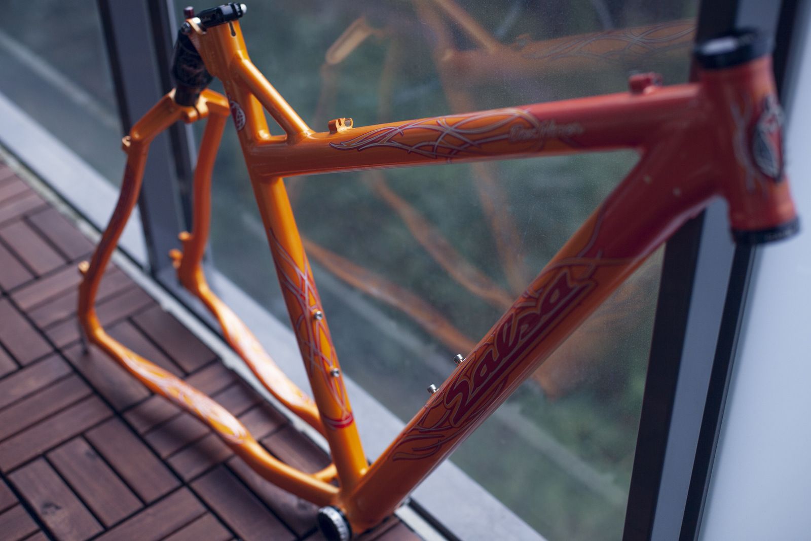

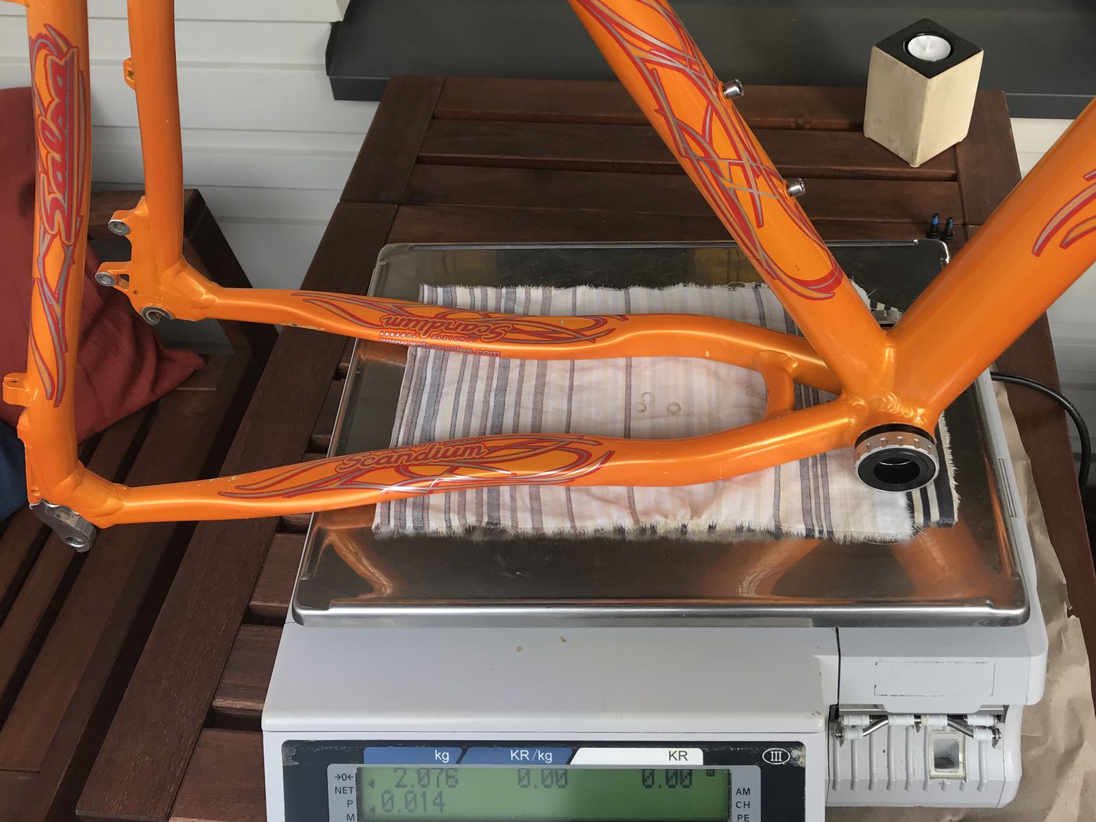

Har varit sugen på att bygga ihop en cykel själv ett bra tag. Mycket för att lära mig hur allt hänger ihop och funkar. Ramen som inköptes blev en Salsa Dos Niner och det var till stor del efter att ha läst en annan inspirerande byggtråd. Första lärdomen var att det lätt blir dyrare än man har tänkt sig. Andra var att det lätt blir tyngre än önskat om det ändå ska vara relativt billigt. :)
    151.6 KB · Besök: 67

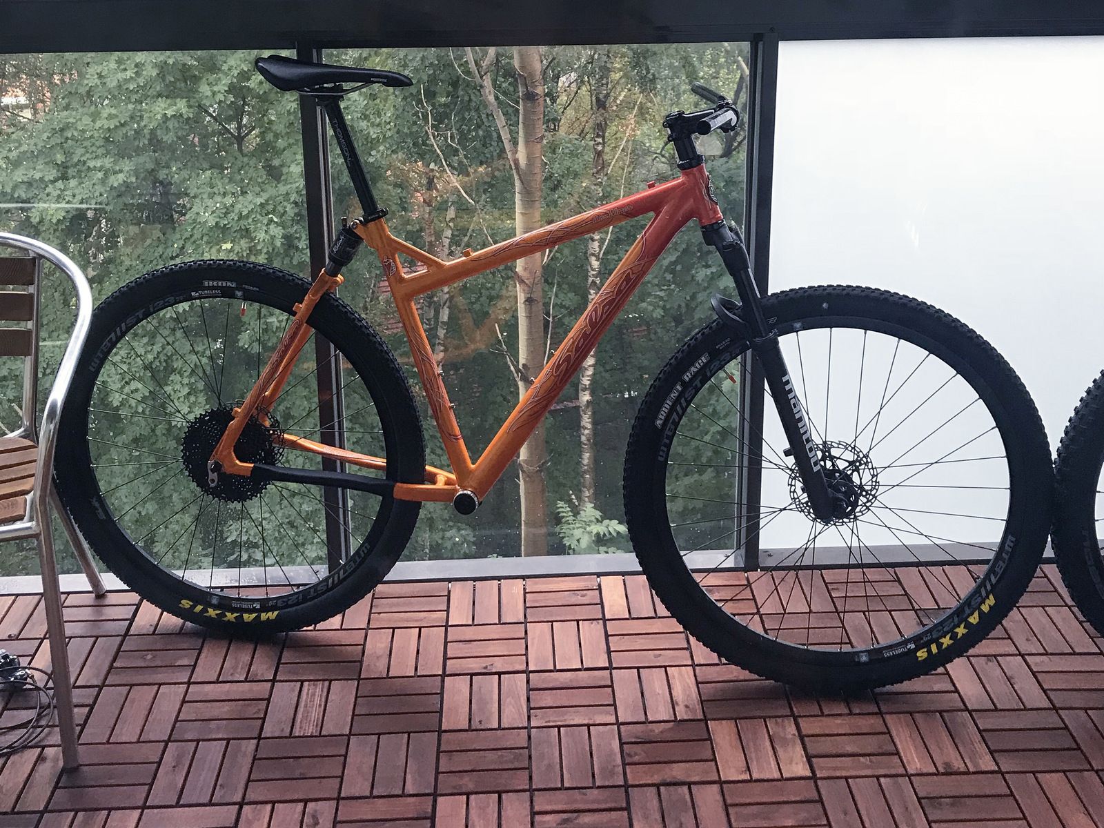

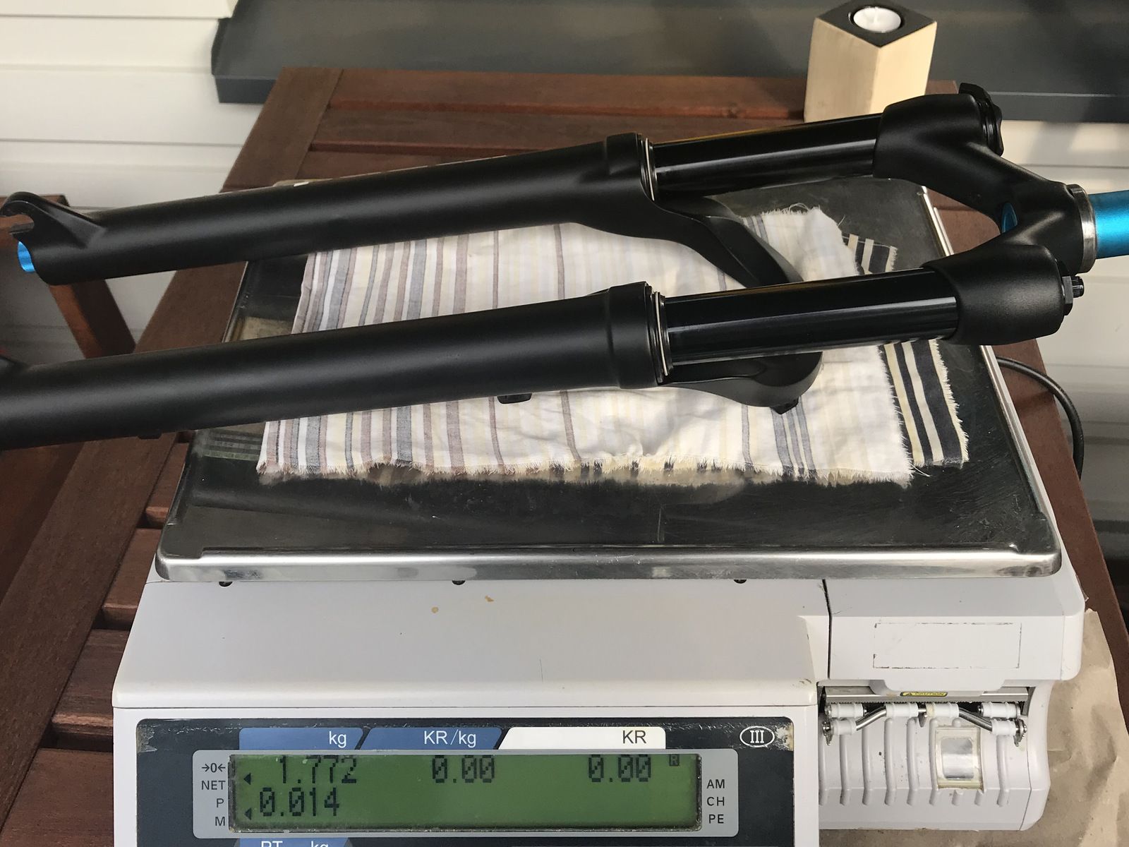

Fått hem det mesta, en blandning av begagnat och nytt. Börjat väga och montera lite nu. Hjulen som kommer från en annan salsa i en välbekant tråd här på forumet för vissa är väll inte lättast men tror det är ett bra budgetalternativ för att få ihop cykeln. Gaffeln är en manitou som jag tycker duger viktmässigt. Har tänkt att det ska vara mycket svart runt den snygga färgen på ramen och där passar ju gaffeln bra in.
    211.8 KB · Besök: 100

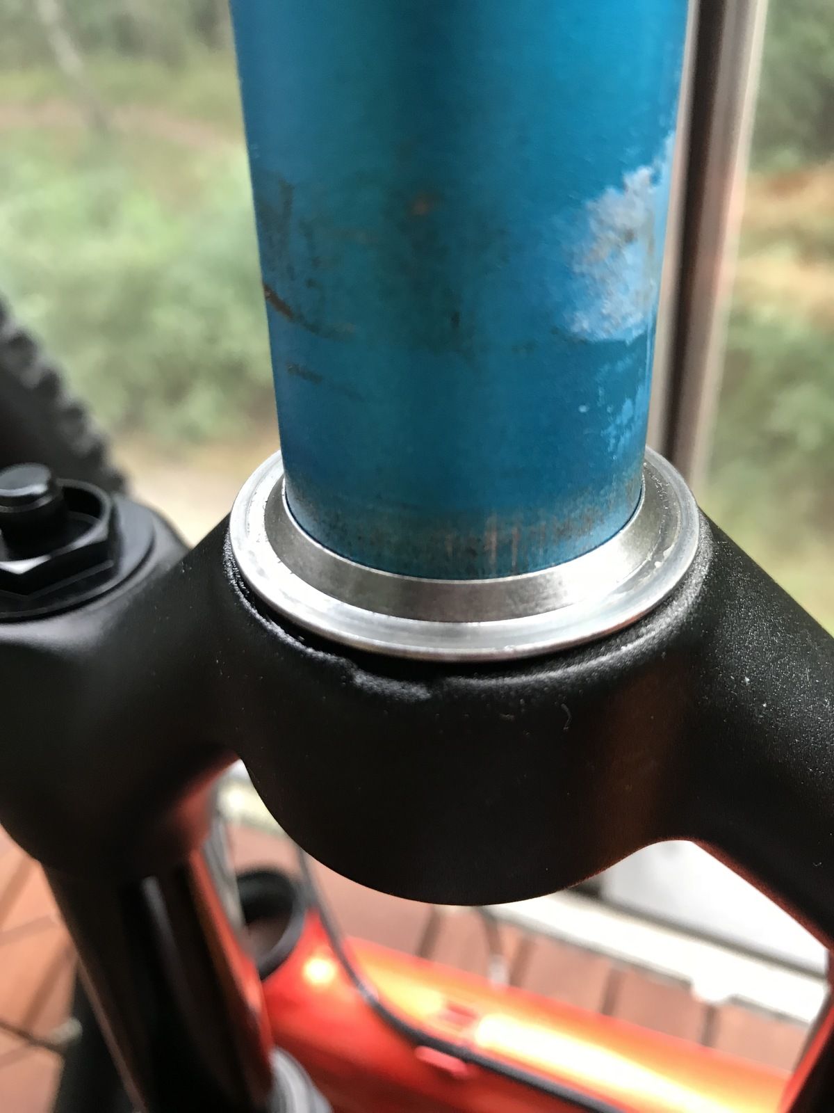

Insåg idag att jag har missat minst en grej. Något som heter Crown-race. Antar att den ska skaparen distans som lagret ska ligga på. Funkar vilken som eller är det specifikt för lagret? Ska det även vara något över övre lagret förutom kåpan?

Den är specifik för lagret. Följer normalt med när man köper det. Samma med delarna som skall sitta på ovansidan. Det kan se lite olika ut beroende på konstruktion så det är svårt att säga utan att veta vad du har för lager och vilka delar du har kvar.

Förstår, kan nog lösa sig :)

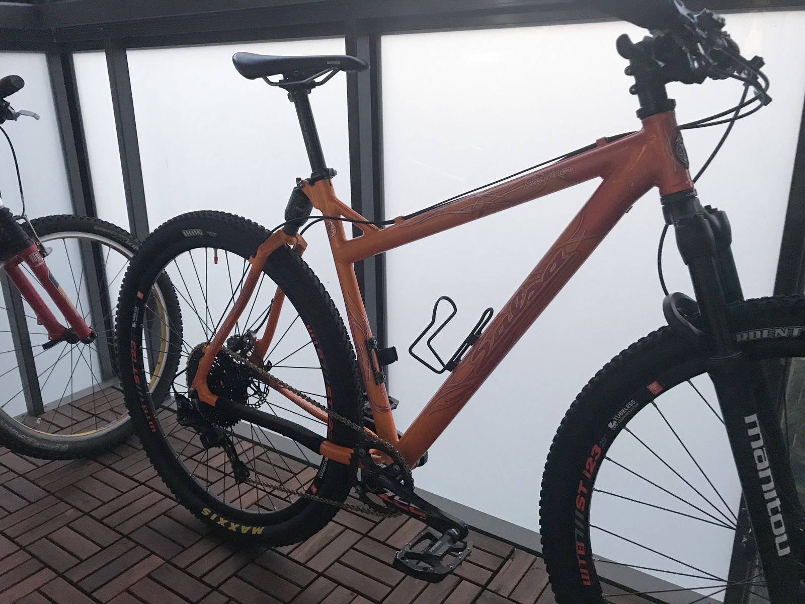

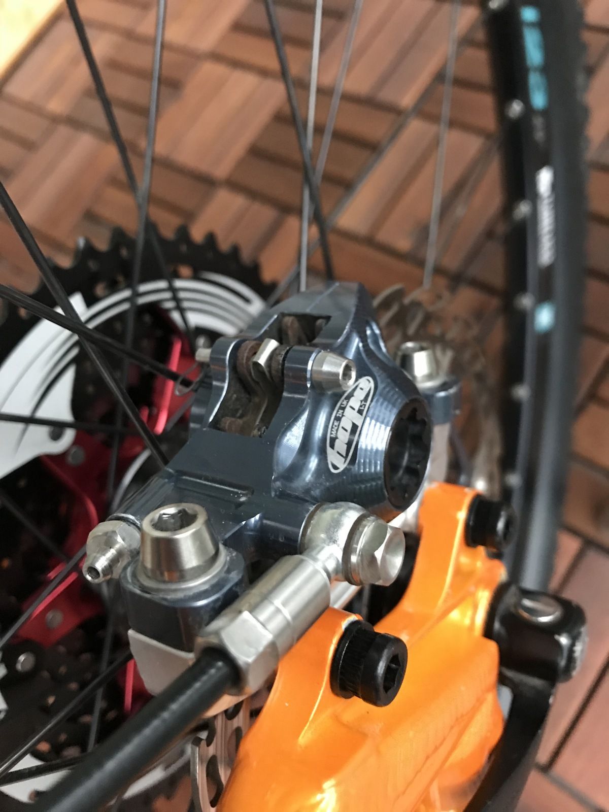

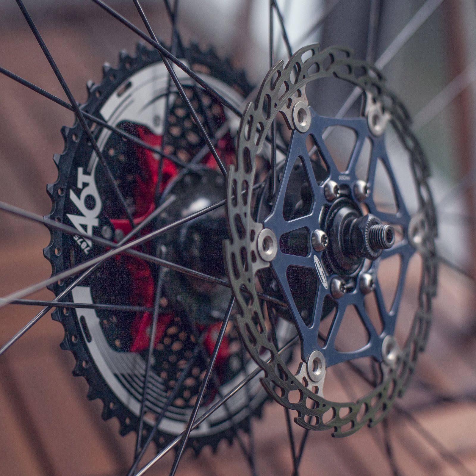

Har monterat kassett, skivor och däck samt provmonterat på cykeln nu. Känns bra så långt. Sunracekassett och hopebromsar.
    403.7 KB · Besök: 119
    353.8 KB · Besök: 112

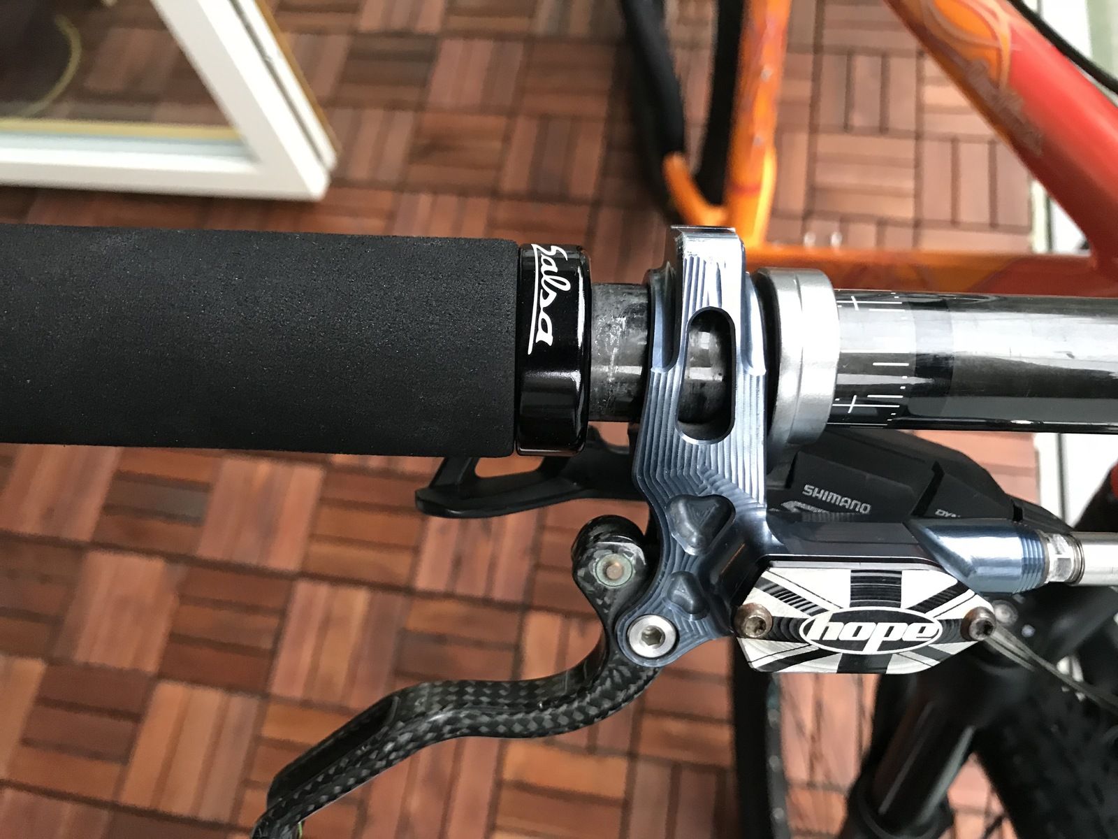

Sådär ja, en snäll lbs som fixade den saknade delen. :)
Fick monterat bromsar, växelreglage och handtag idag också. Börjar ju likna cykel sakta men säkert.

På tal om bygget. Har aldrig sett hopebromsar med kolhandtag. De va fränt.
Håller med. Och känns på något sätt tidstypiskt för ramen.
Ja dom känns lite lyxiga :) Är ju ungefär lika gamla som ramen så passar fint.

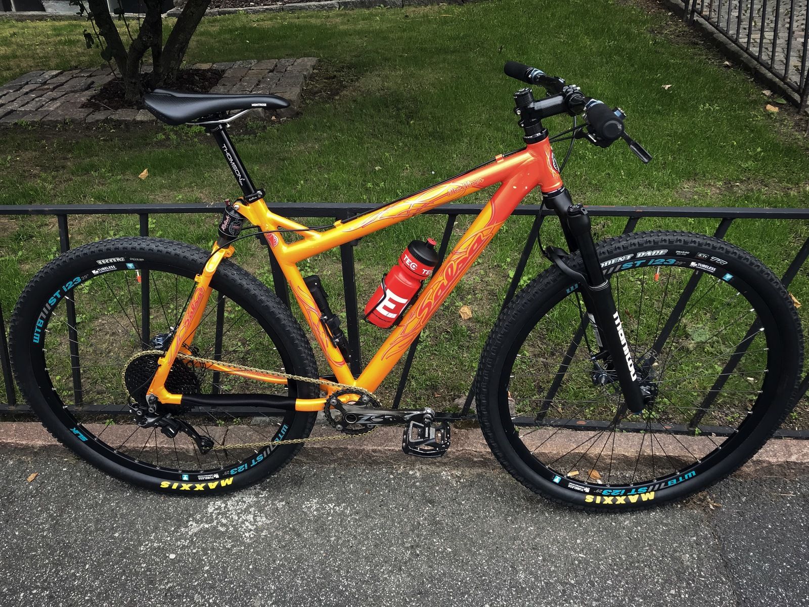

Då blev det äntligen premiärtur. :) känns väldigt bra det lilla jag har testat än så länge. Lite småfix kvar att göra som att lacka vevparti och ställa trycket i dämpare och gaffel.
    608.9 KB · Besök: 109

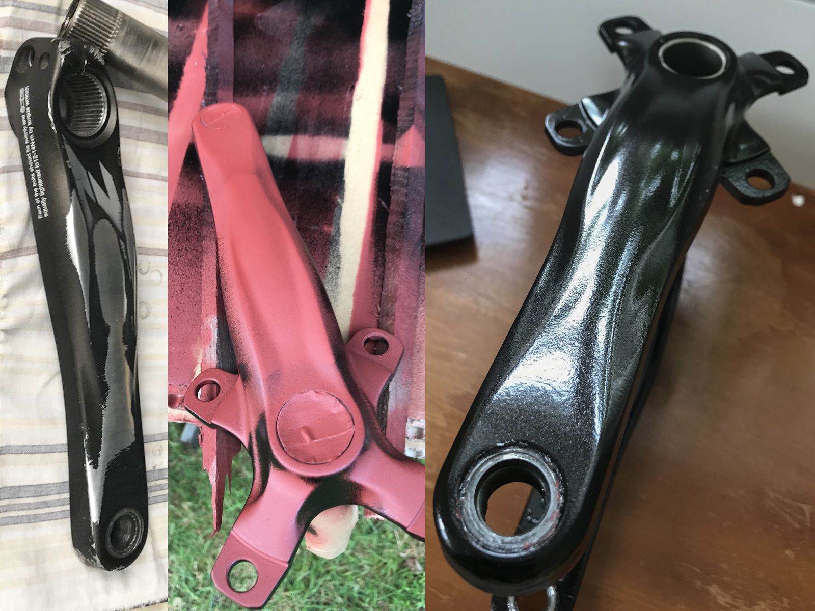

Så, nu har jag fixat till vevpartiet med lite slip och lack. Primer och lackfärg och klarlack blev det.
Har även skaffat och satt dit nya dekaler på fälgar och vevarmar. Känns hyfsat färdig. Måste bara kapa gaffelröret till rätt längd.
När det gäller åkupplevelsen måste jag säga att jag gillar den rätt bra än så länge. Riktigt skön att cykla på. Har justerat bakdämparen lägre och lägre till ca 15 psi tills det kändes som att den rör hyfsat på sig. Gaffeln har jag däremot pumpat i mer luft och den börjar också kännas bättre.

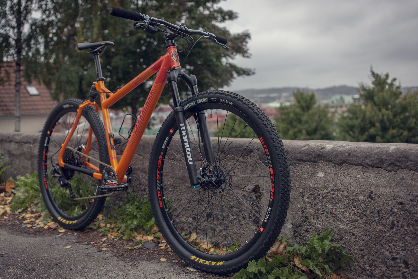

    262.2 KB · Besök: 94
