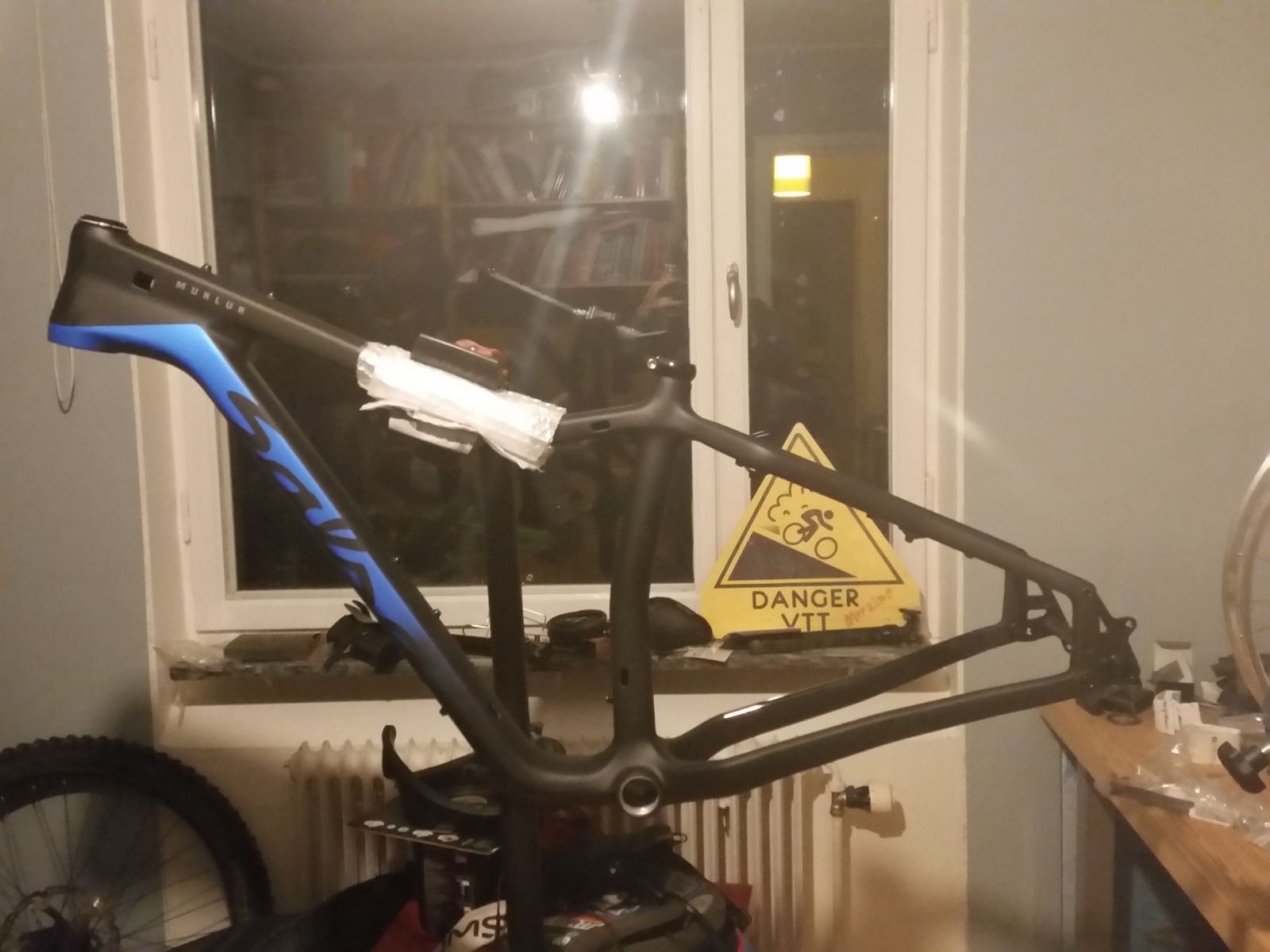

Har byggt långsamt under en tid nu på en mukluk carbon. Ska använda den först som rehabcykel i skogen nu i vår (fick nytt korsband i november efter en krash i Gesunda förra sommaren) och sen för bikepacking och sånt som man använder en fatbike till. Har en matchande ringklocka ;)

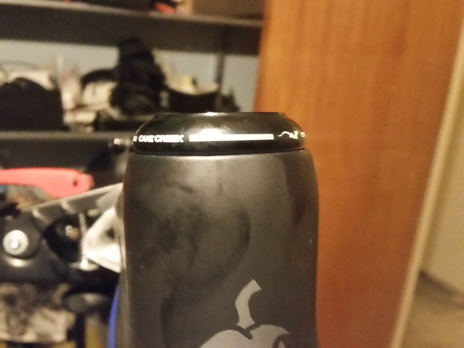

Cane creek styrlager. Ville ha hope, men det va svårt att hitta lagret som passa den här ramen (internal standard)
    122.1 KB · Besök: 55

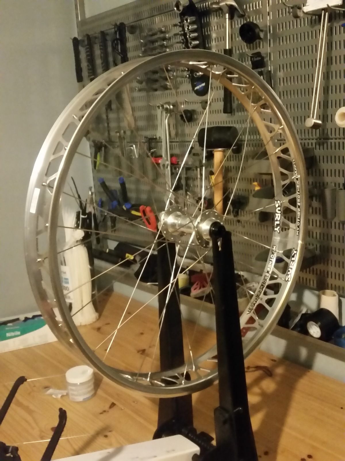

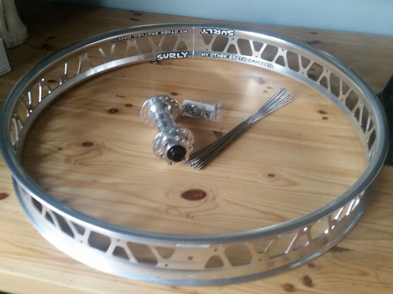

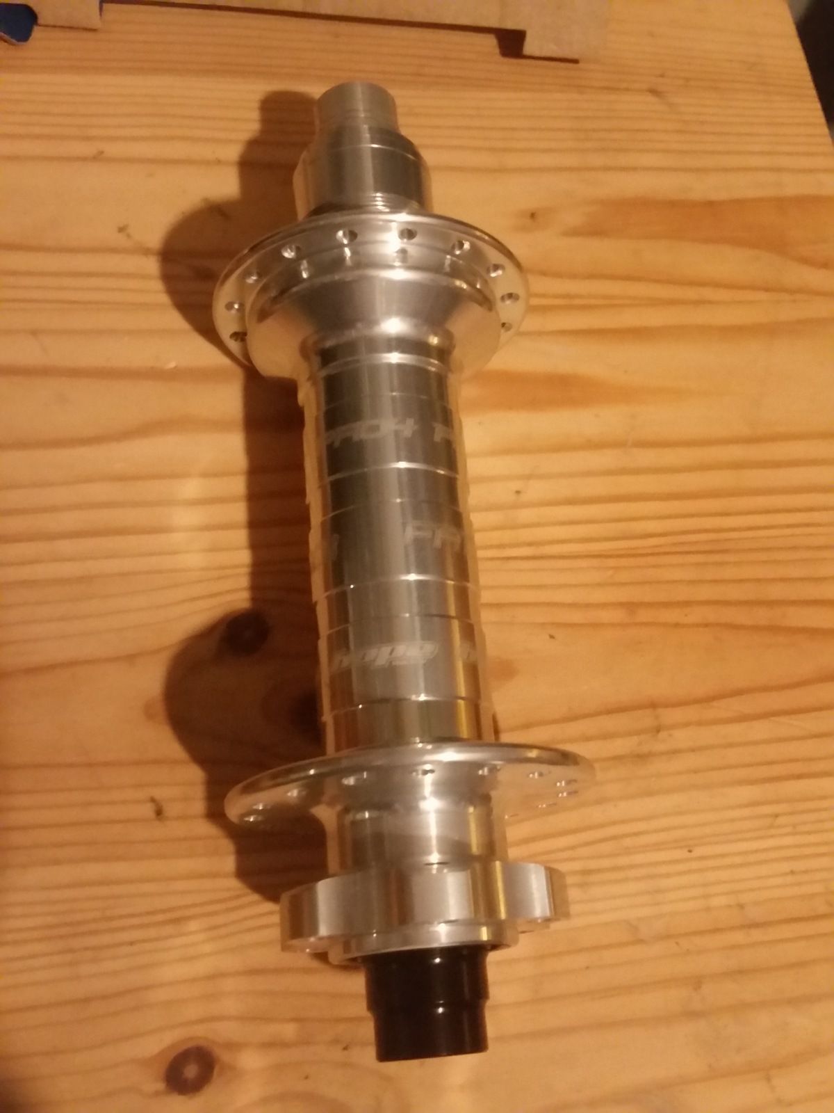

Hjulen byggs med hope-nav (15x150mm och 12x197mm, DT-ekrar och fälgarna är Surly MOBD (78mm innerbredd). Framhjulet är redan klart.
    222.8 KB · Besök: 58
    210.6 KB · Besök: 49
    131.6 KB · Besök: 63

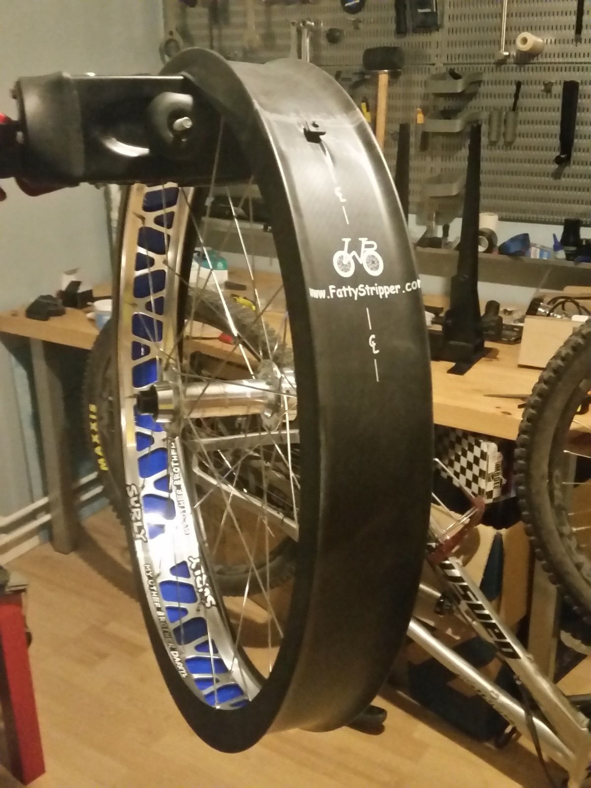

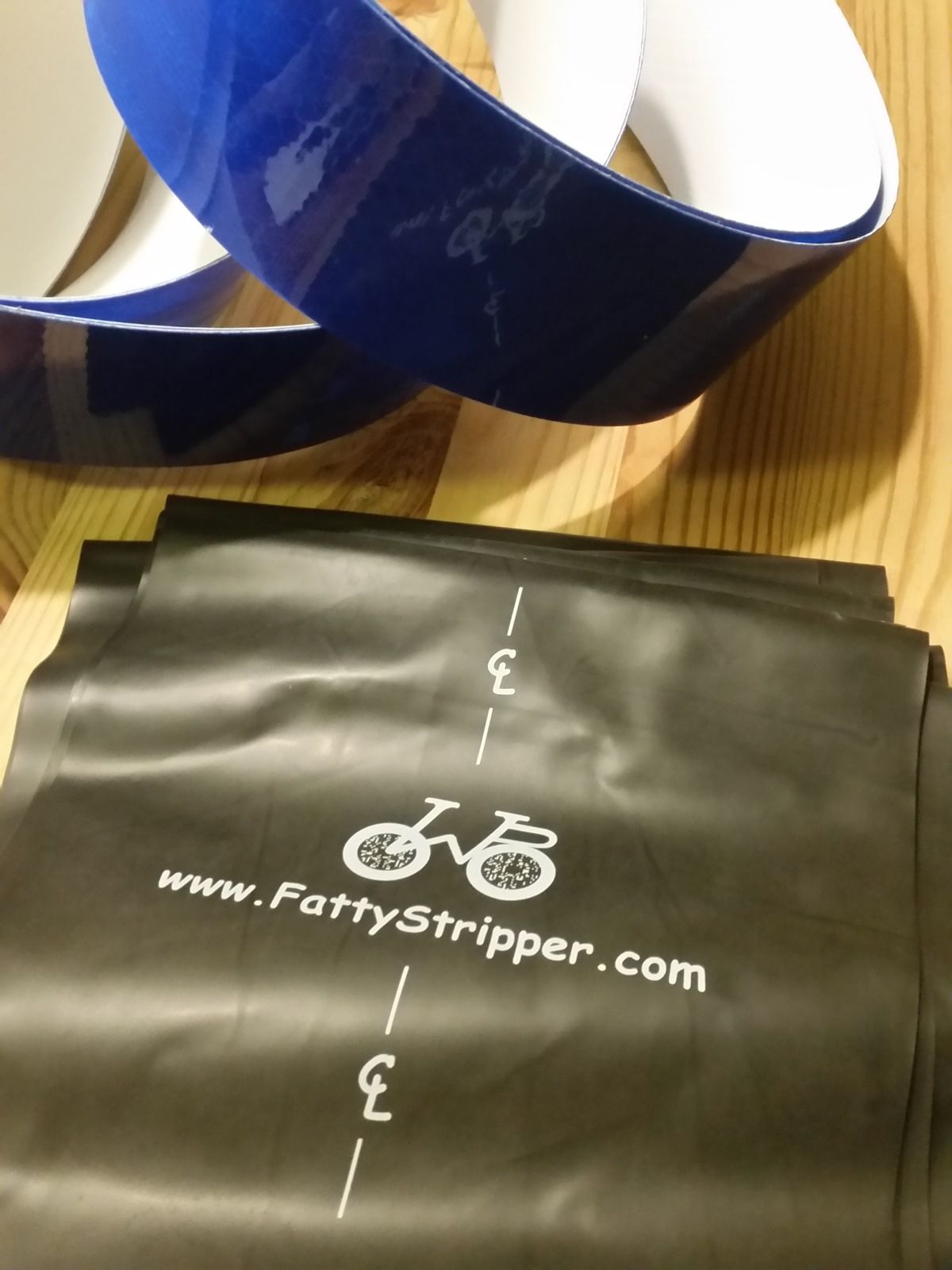

[byggtråd] Salsa Mukluk Carbon - Rågsved custom bike #003
Fatty stripper ska göra däcken slanglösa (latexögglor som träs över fälgarna och tätar). Har även börjat tänka på hur jag ska packa tält etc inför kommande äventyr.

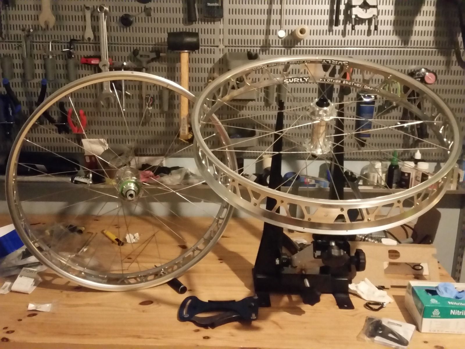

Ikväll flätade jag ihop ekrarna på bakhjulet (vänster) och bredvid till höger ligger det färdiga framhjulet.

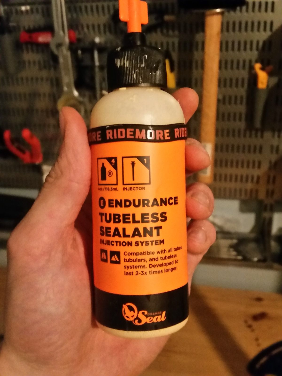

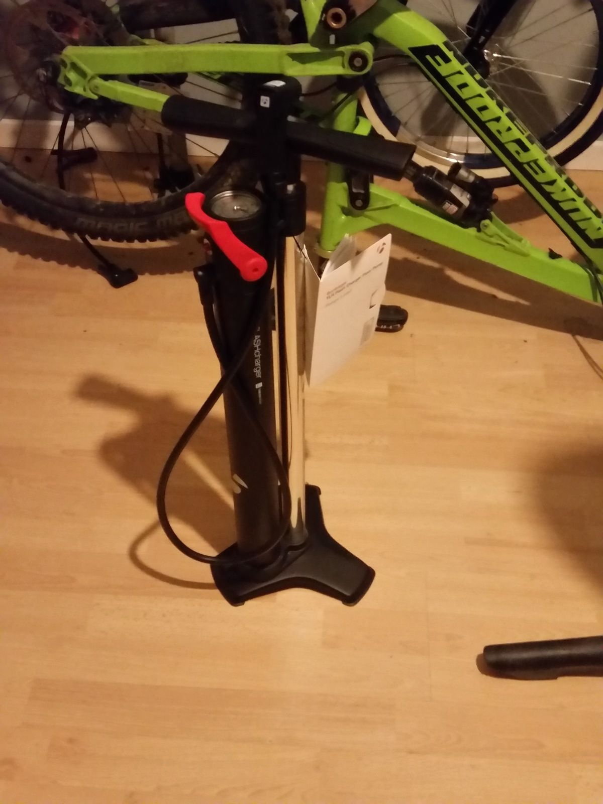

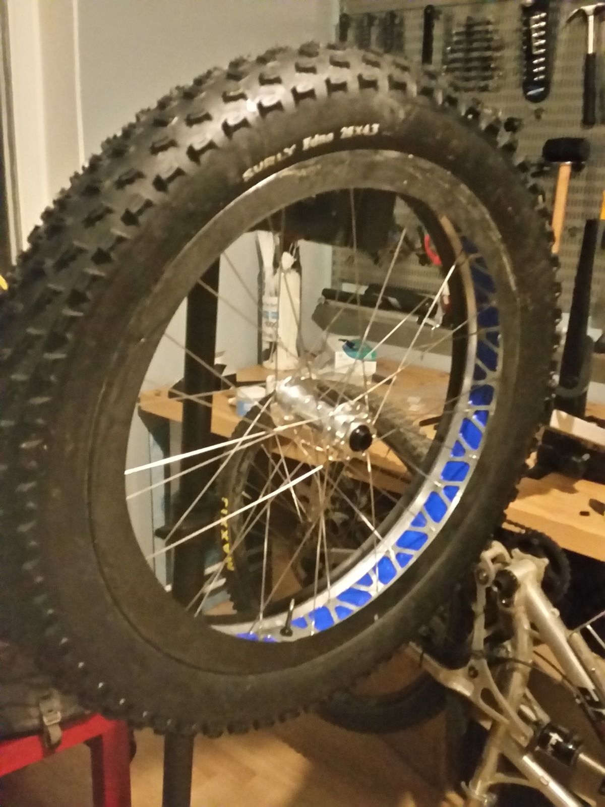

Genom att använda fatty stripper har jag fått surly edna 4.3" att sitta på framhjulet slanglöst. Använde orangeseal endurance för att täta och en flash charger för att poppa. Fälgbandet satt inte på plats vid första försöket så latexbandet smällde vid 25 psi där det stack ut genom fälghålen ? Tejpade sedan fälgbandet ordentligt på plats och provade igen och nu har luften hållit sig kvar i däcket lver natten ?
    196.7 KB · Besök: 54
    200.5 KB · Besök: 57
    183.9 KB · Besök: 59
    149.2 KB · Besök: 54

Fattystrippern blir väl samma sak som ghettotubeless, alltså klippa upp en slang.

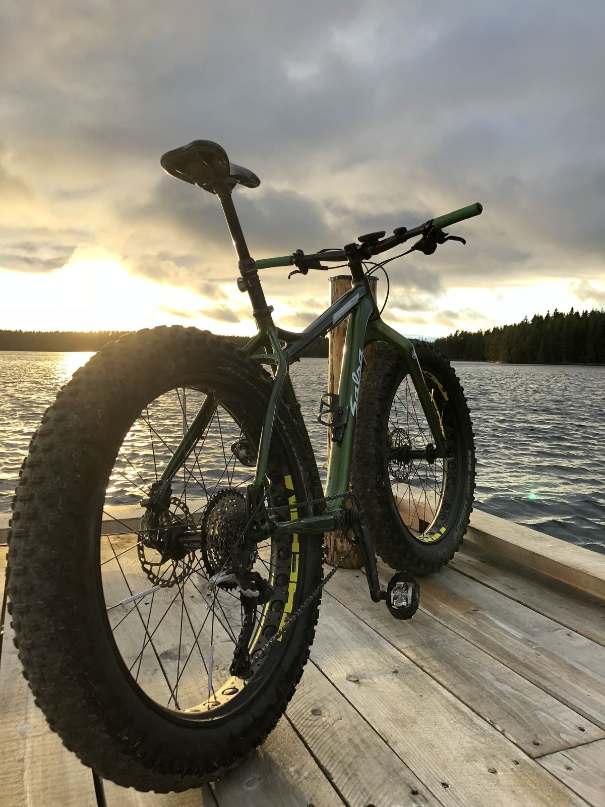

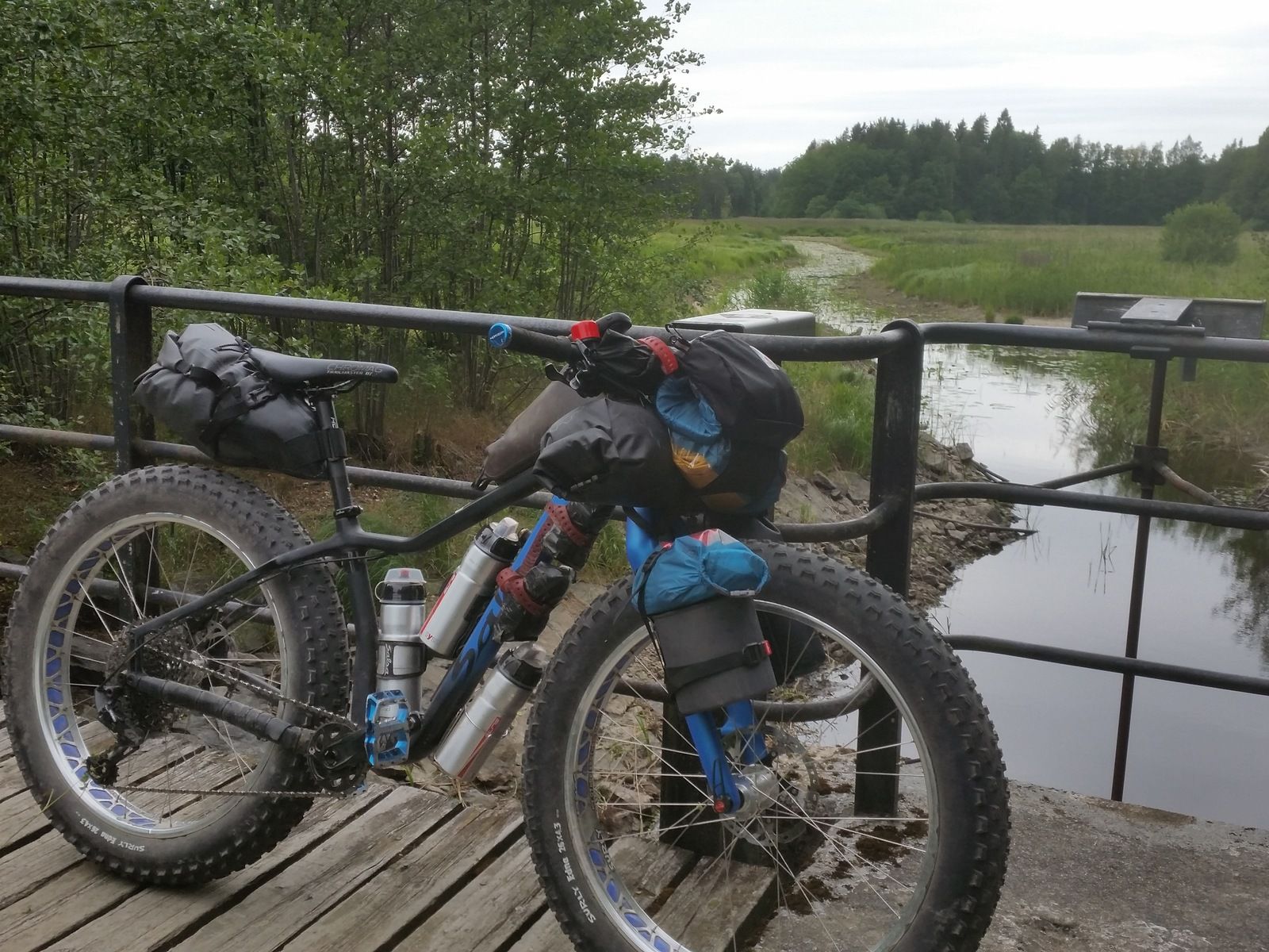

Ursäkta tystnaden, jag byggde klar mukluken och börja hojja på den :) Den är riktigt härligt, lätt och bra med grepp. Har tagit två långturer med den och fungerar riktigt bra nedpackad med utrustning också.
Tjejen använde den på vår cykelsemester på Gotland och klagade bara på att bakhjulet börja läcka luft XD
