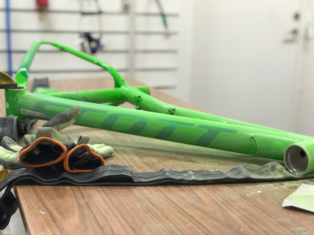

Jag har slitit på med lacken och kommit en bra bit på väg i snickerboa, so far so good!
Färgerna blir alltså de två metallic nyanser jag haft på både Genius och Spark, tyckte om dem så mycket att jag ville se hur de gjorde sig ihop.
Kanske inte direkt klassiska barncykelfärger men känns som en kombo som kommer kunna uppskattas av både barn och vuxna.
Guldfärgen är för det mesta relativt ljus men skiftar ändå fint ibland.

Loggorna maskerar jag i nuläget med promotiondekaler från Scott (finns i 100-pack men med lite tur kan ju lokala butiken ha några liggande) och övrigt med 3M 471 Finlinjetejp i olika bredder, som verkligen är fantastiskt bra och lättjobbad för skarpa kanter. Större ytor däremellan maskerar jag med deras vanliga blå maskeringstejp, lämnar aldrig limrester.

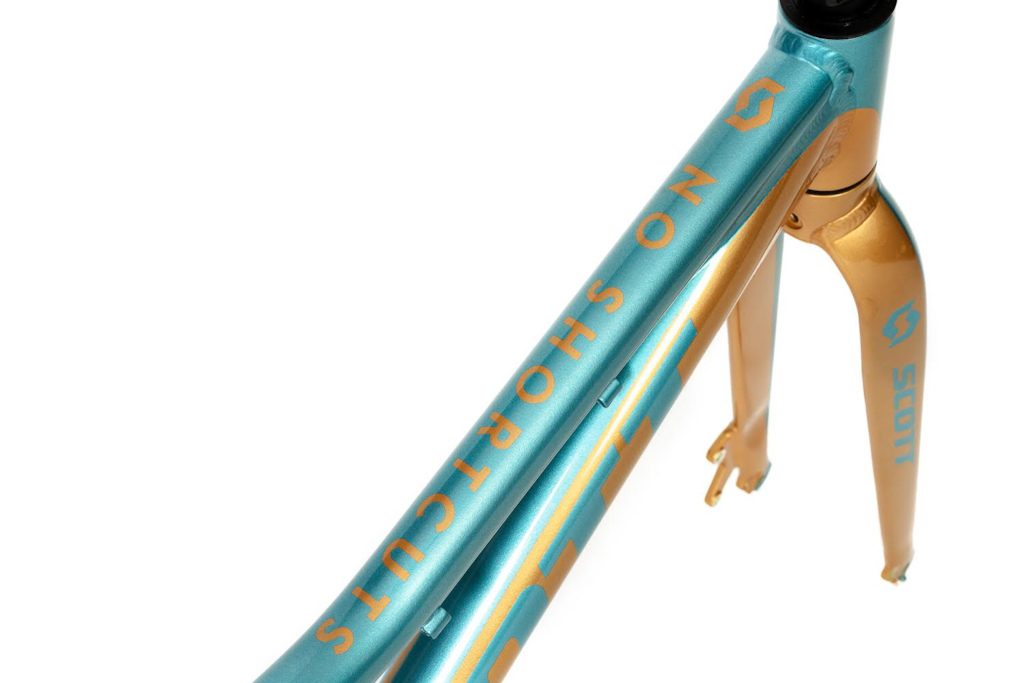

Efter ett missöde med att första omgången klarlack inte härdade som förväntat så blev det många timmar extrajobb, men tillbaka på banan nu med bara 2-3 små skavanker som följd.
Enorm hatkärlek till att våtslipa och polera, tidskrävande och alltid lika läskigt att slipa för går man igenom är man rätt rejält körd - men blir såå mycket bättre finish på grejorna!

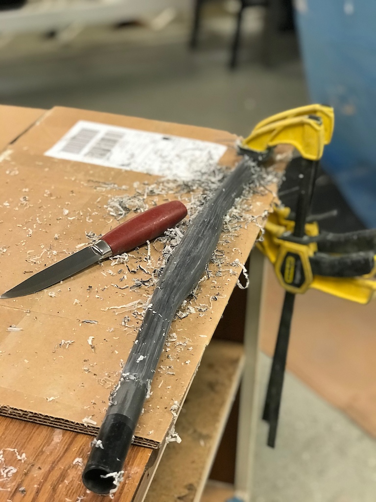

Det vore ju inte något 100% äkta Dangerholm-bygge utan att Morakniven åker fram och skrapar lite kolfiber ren, så grävt igenom mina överblivet-lådor och hade ju perfekt nog ett smalt gammalt top-of-the-line kolfiberstyre.
Och här är äntligen ramkitet i sin helhet, löjligt många timmar nerplöjt på både prep, lack och puts men UKKÄN GLÄÄNZ (vilken glans) som jag och kollegan brukar skoja på överdriven lokal brytning! ✨

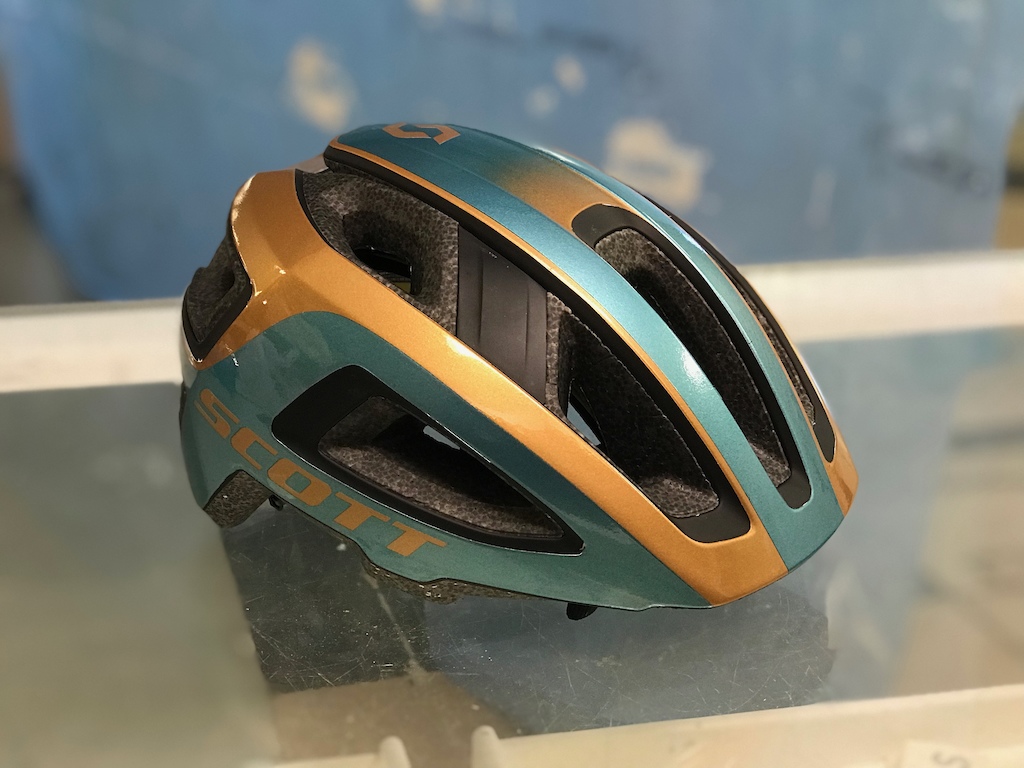

Om cirka en vecka öppnar insamlingen och chansen att vinna hela rasket, här är den matchande hjälmen in progress.
Kan ju berätta att det var faktiskt inte lika asdrygt att maskera en hjälm som jag hade förväntat mig - det var ännu värre. ?

Tejpen är 3M 471 Finlinjetejp i 3mm men de skarpa böjarna i hörnen på ventilationshålen var inte helt enkla så möjligt att man skulle behövt ännu lite smalare/flexiblare om det nu ens finns. Blev bra men inte helt perfekt, skulle nog kunna fixa det på ett nytt försök men som sagt inte helt enkelt.
Sprayfärg här med ja, i detta fall Montana färg och ProSol 2k klarlack.
