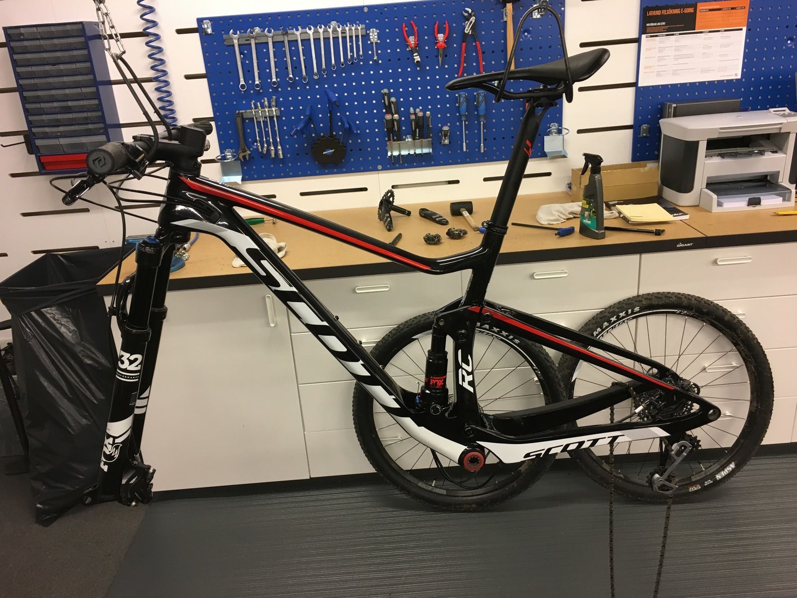

Här är då vad vi har att jobba med, en Scott Spark RC 900 Team, 2018. Planen är att ersätta allt rött och lite av det vita på ramen med blått och de delar som inte passar cyklisten mot sådana som gör det. De delar jag har liggandes som är bättre än det som sitter där original kommer också att bytas, exakt spec är inte klar än, men den kommer vara ganska lik en RC Pro 2018 och förhoppningsvis väga under 11 med dropper.

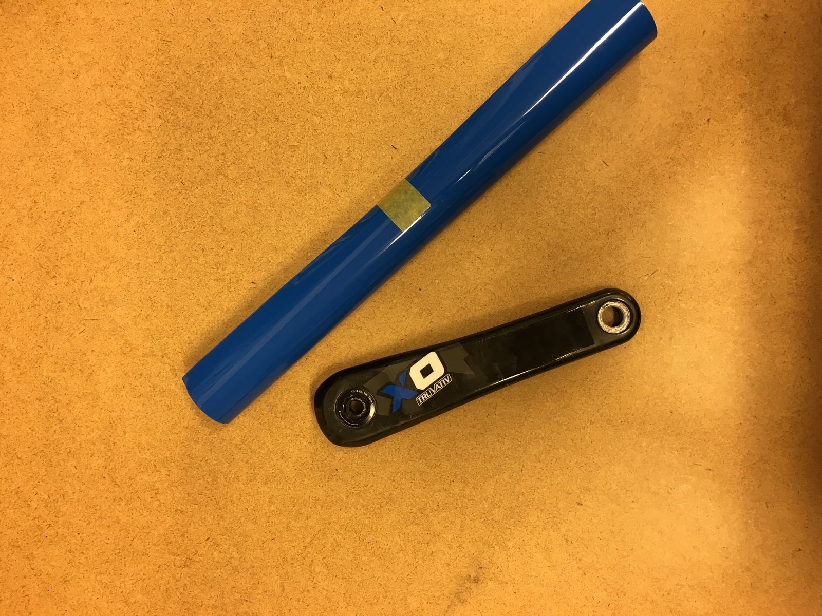

För att binda samman helheten fixades det först vinyl i mer eller mindre exakt samma blåa färg som vevarna.

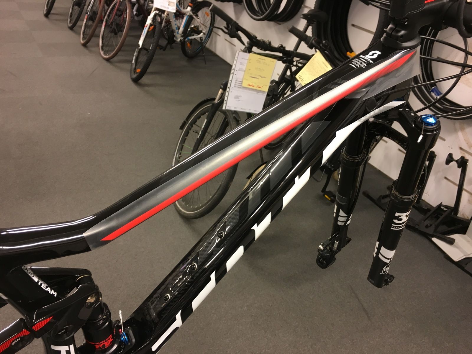

Första steget i att transformationen, avbilda formen på det som ska byta färg. Här har jag använt någon typ av film jag blev rekommenderad. utan den hade detta steg varit typ 1000 gånger svårare. Den transparenta plastfilmen klistras över det som ska avbildas och sedan ritar man på den med lämplig penna. Efter det dras den bort från cykeln och över på ett stycke vinyl där formen skärs ut.

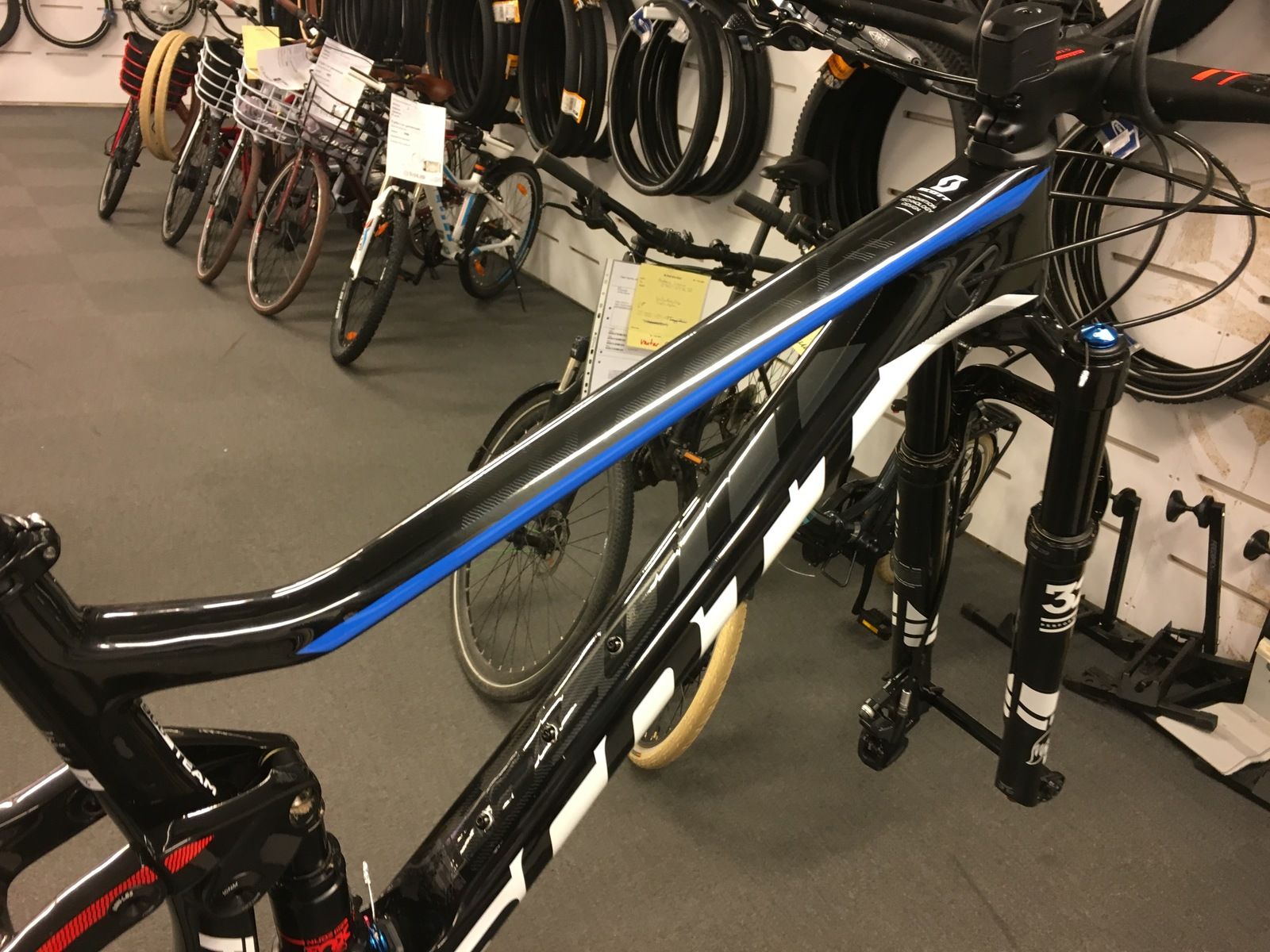

Blått har blivit rött, och för första gången ser man nyansen på cykeln. Detta ger också en bild av hur resten förhoppningsvis ska se ut sinom tid. Det blev dock två små bubblor som inte försvann, så den ska bytas ut innan nästa steg i processen tar vid.

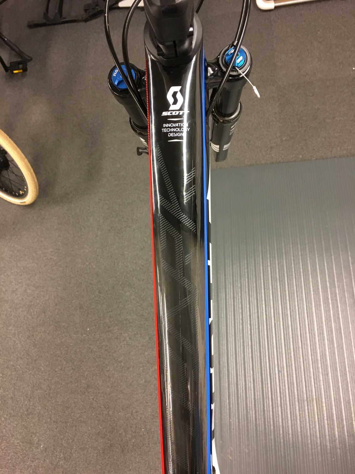

Skillnaden mellan före och efter.
